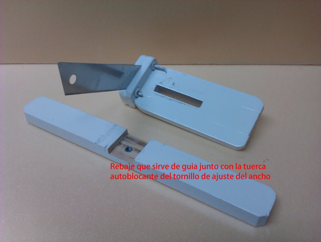

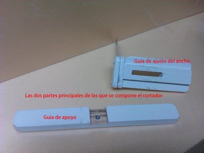

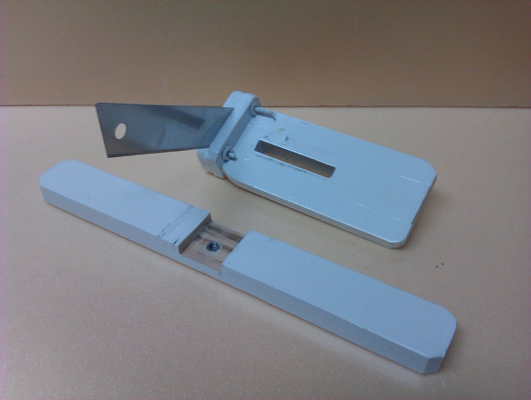

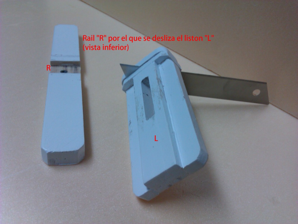

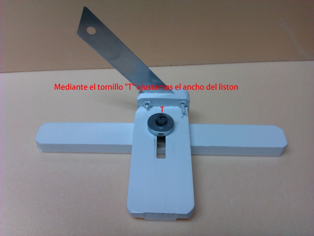

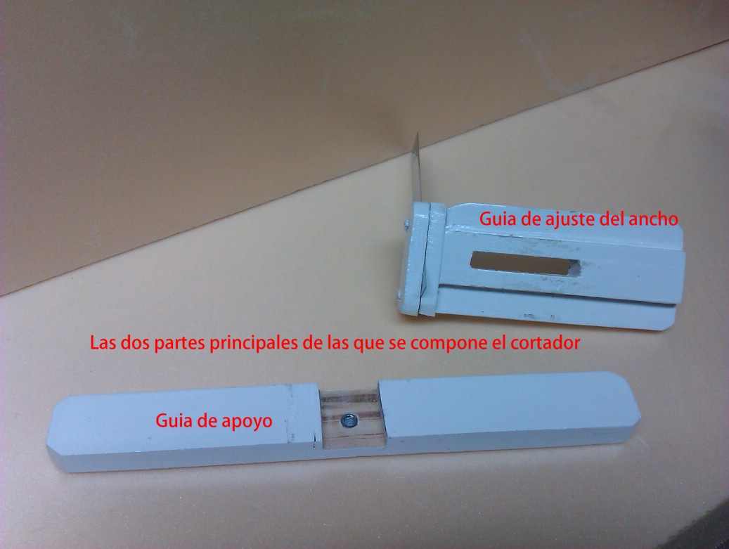

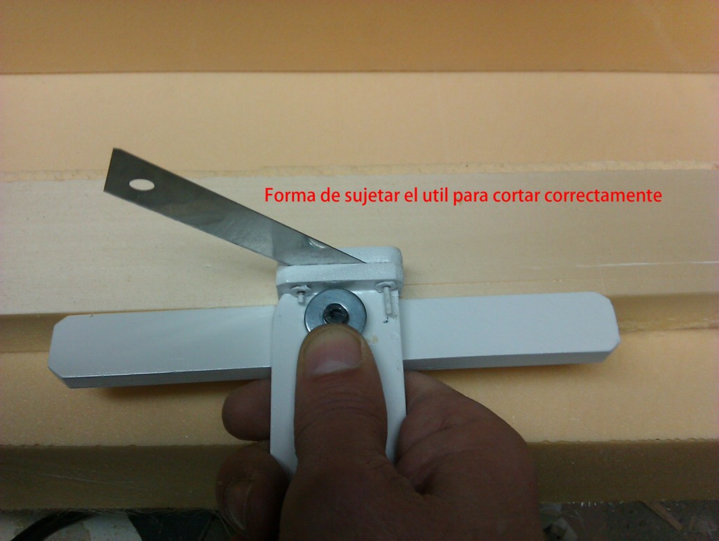

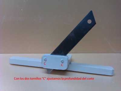

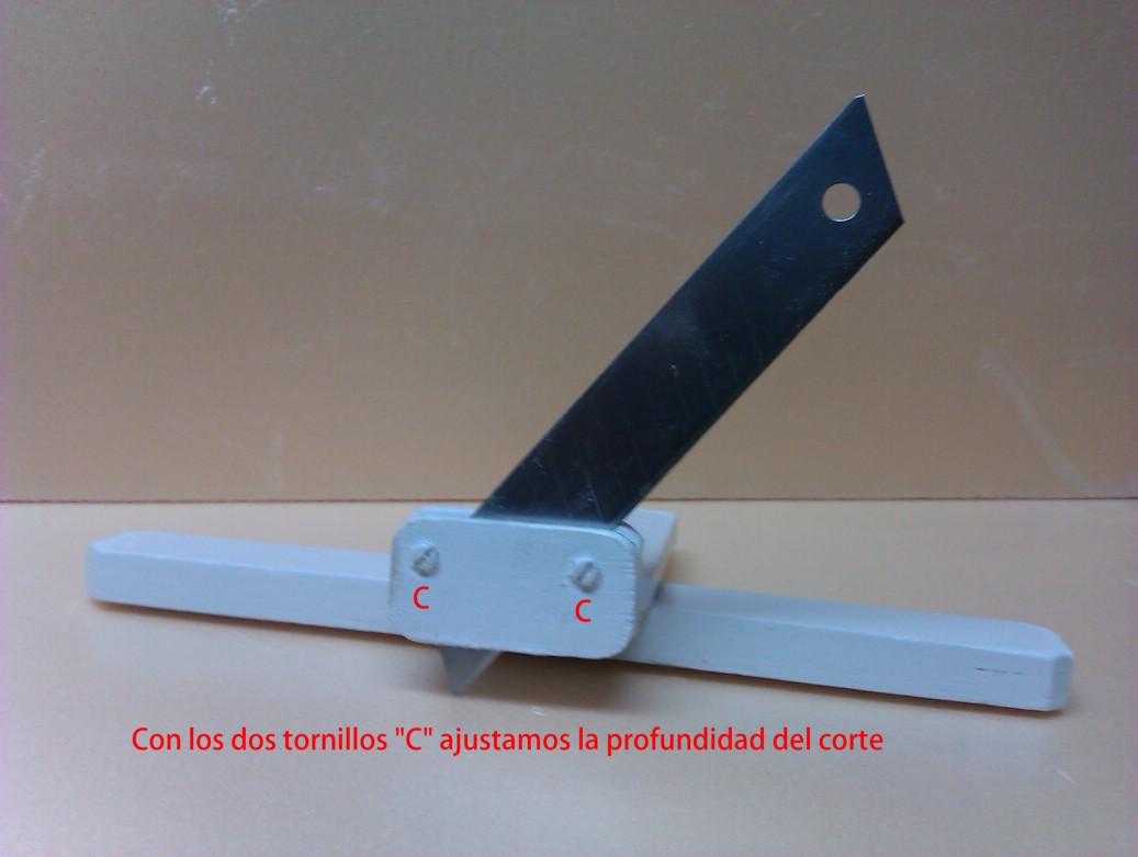

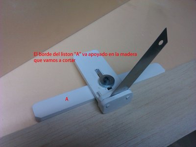

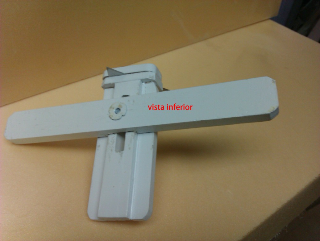

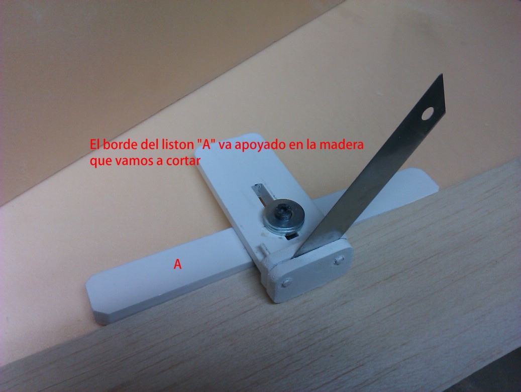

Como estaba aburrido y este es un útil que no debe faltar en ningun taller me he puesto a hacerme un cortador de listones para la madera de balsa. Es muy practico, fácil y rápido de hacer.
Si después de haberlo hecho seguis aburrido, pues os dedicais a compartirlo en el foro como he hecho yo. :D :D :D
espero que os guste aunque no es nada nuevo.

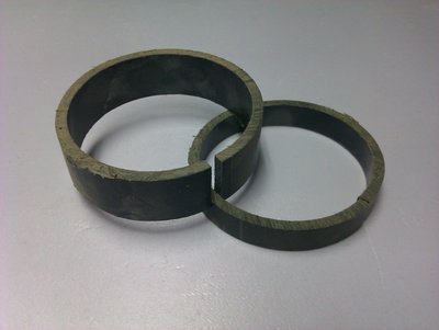

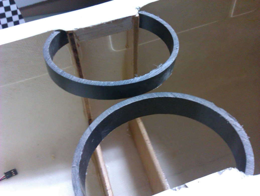

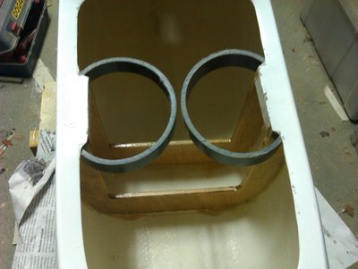

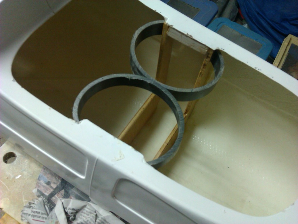

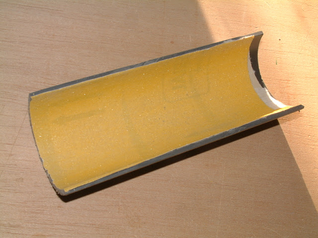

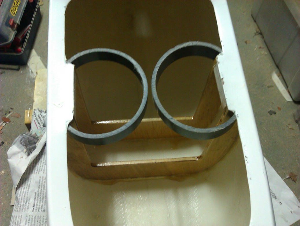

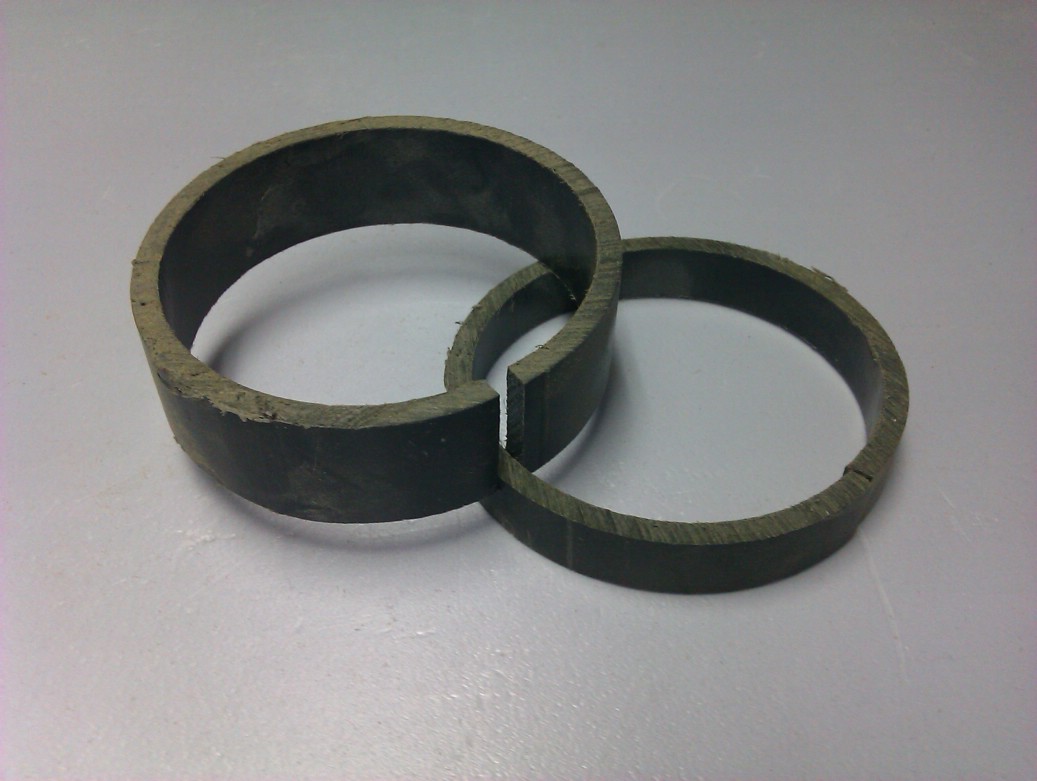

Otro útil más de fácil adquisición y muy práctico es este "gato para situaciones difiles"
Hay veces que no podemos fijar alguna pieza mientras encola por su dificil acceso o poco espacio y no podemos utilizar sargentos ni pinzas, para ello podemos cortar unas "rodajas" de tubo de PVC de distintos diametros y distintos anchos y despues hacer un corte de forma que lo podamos abrir. Pueden resolver algunos de esos pequeños problemas.
voy poniendo estos útiles a medida que los voy utilizando y me voy acordando. :mrgreen: :mrgreen:
Tampoco es nada nuevo pero seguro que hay gente que lo desconoce. :mrgreen:

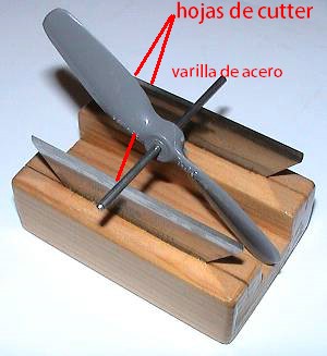

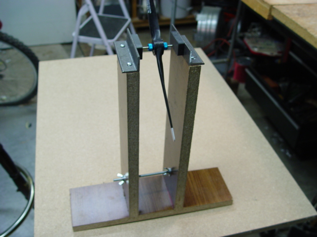

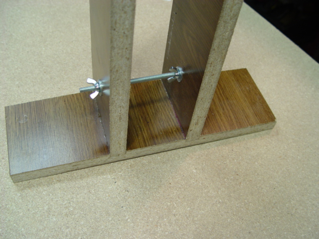

Mirate esto que he visto por la web a ver si te da alguna idea.
Cuando haga el mio propio lo explico y vemos su funcionalidad.
El primero es muy simple y fácil.
El segundo esta algo mas trabajado y es con imanes
Si alguno lo tiene hecho o lo va a hacer, sería interesante que nos contarais algo.

termico escribió:Mirate esto que he visto por la web a ver si te da alguna idea.

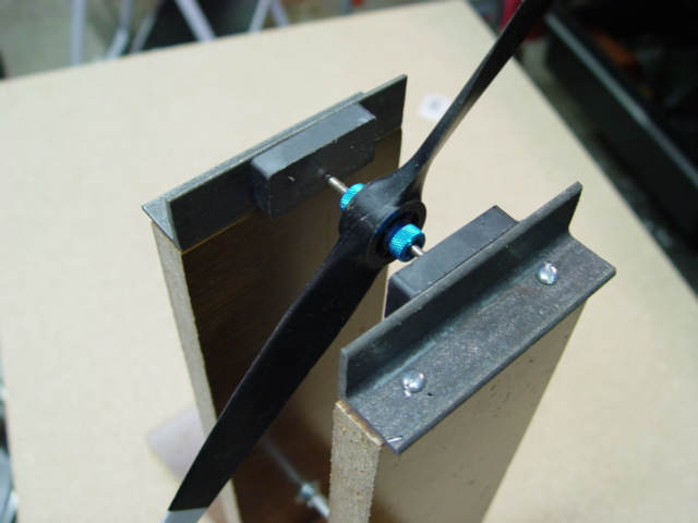

El segundo me parece una pasada, tengo un amiguete tornero que me va a hacer un par de tuercas cónicas, ¿que tipo de imanes tengo que comprar y .. donde los puedo comprar?

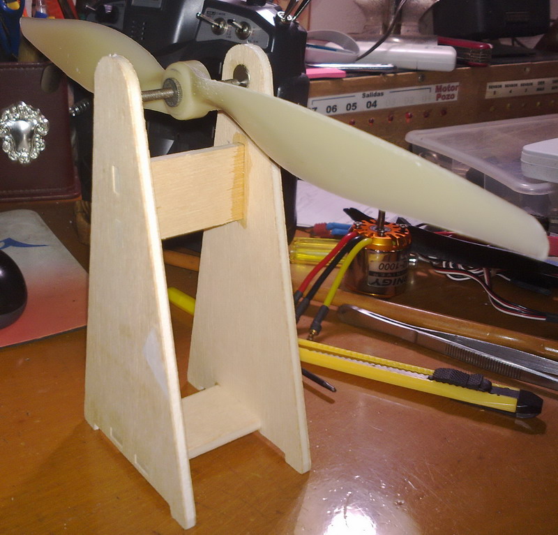

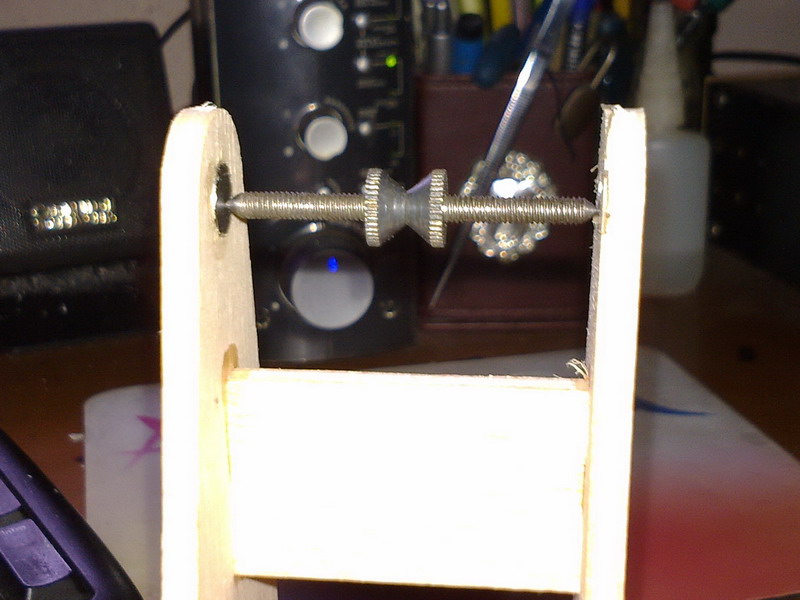

Hola a todos.
Ya está dicho pero aporto otro "modelo", está hecho con fresadora casera.
La verdad es que uso mas este que el de DUBRO comercial, precisamente lo hice por que los conos del DUBRO no "pillaban" el agujero de la hélice.
#1096032
Sencillo y ademas bonito.
¿como has hecho lo de sujetar la hélice? me refiero a lo que va en el agujero de la hélice.
Saludos y gracias por el aporte

Hola a todos.
termico escribió:Sencillo y ademas bonito.
Pues lo compré hace muchos años, se supone que es un equlibrador de hélices manual, se usaba entre los dedos indice y pulgar. Así que lo he aprovechado. Tan solo es una varilla en métrica 3 con dos tornillos en forma cónica (esto es lo difícil) y las puntas en cono también. De todos modos se consiguen (como no?) en los chinos. Ya se aportó este enlace:
http://hobbyking.com/hobbyking/store/__ ... _bag_.html

termico escribió:Estos te pueden servir, tienen mucha fuerza:
http://hobbyking.com/hobbyking/store/uh ... oduct=8288
http://hobbyking.com/hobbyking/store/uh ... oduct=7645
Y esto para los que o tengan un amigo tornero :D :D :D
Pues el rollo es que es para balancear hélices grandes (23x8) y creo que esas cónicas se me hacen pequeñas y los imanes me da que van a tener poca fuerza.
Gracias por el aporte
