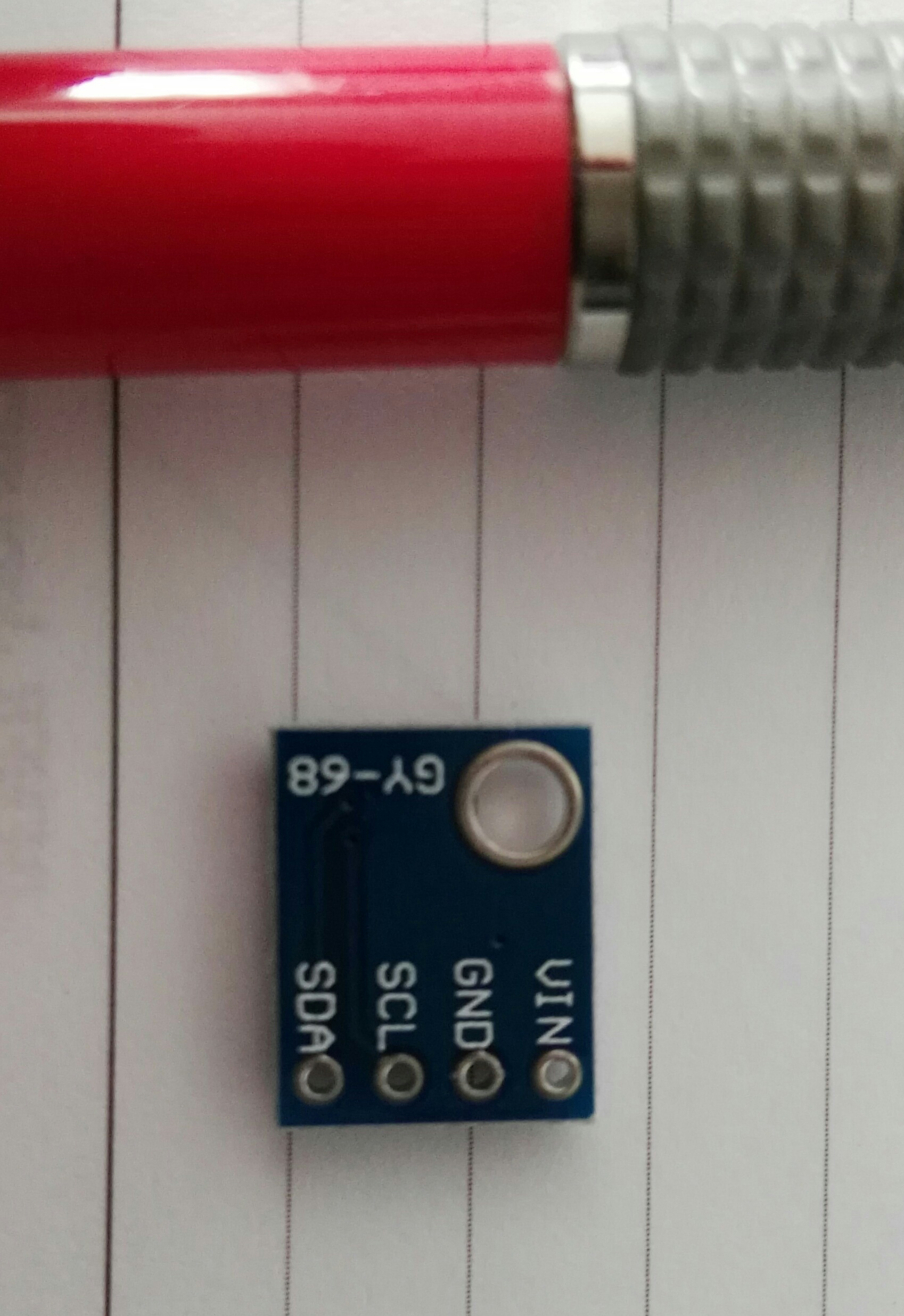

donde colocas el sensor?
por lo que veo no se necesita hacer ningun circuito mas

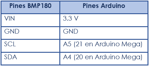

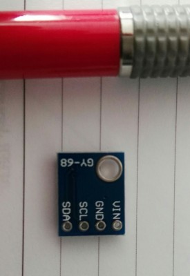

Este es tu sensor de presion
Conexiones

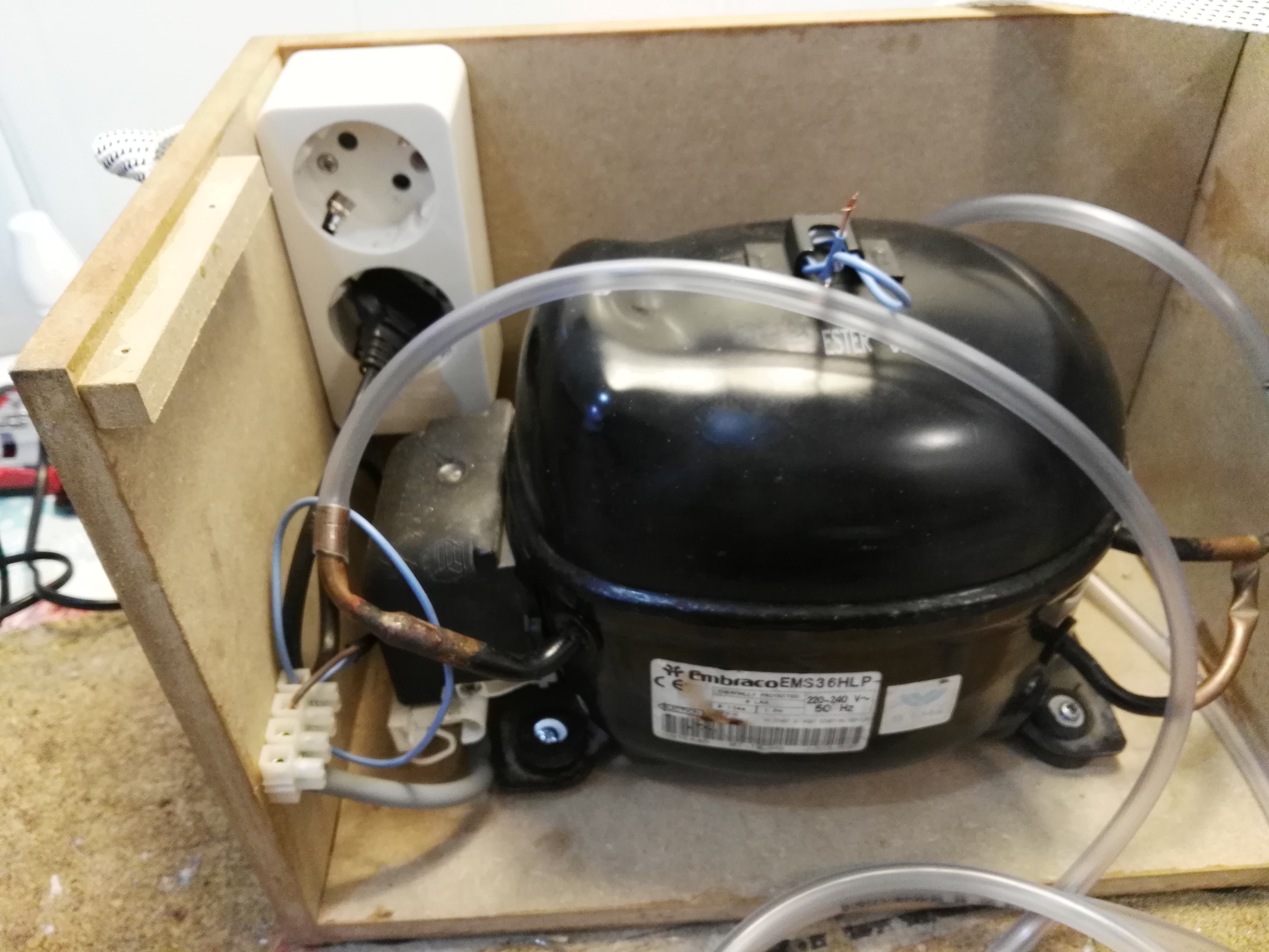

El motor de frigorífico lo saque de una vieja, si tuviera que comprar uno creo que pillaría uno de estos http://www.ebay.co.uk/itm/331858110249 creo que por 100€ está muy bien.

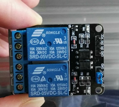

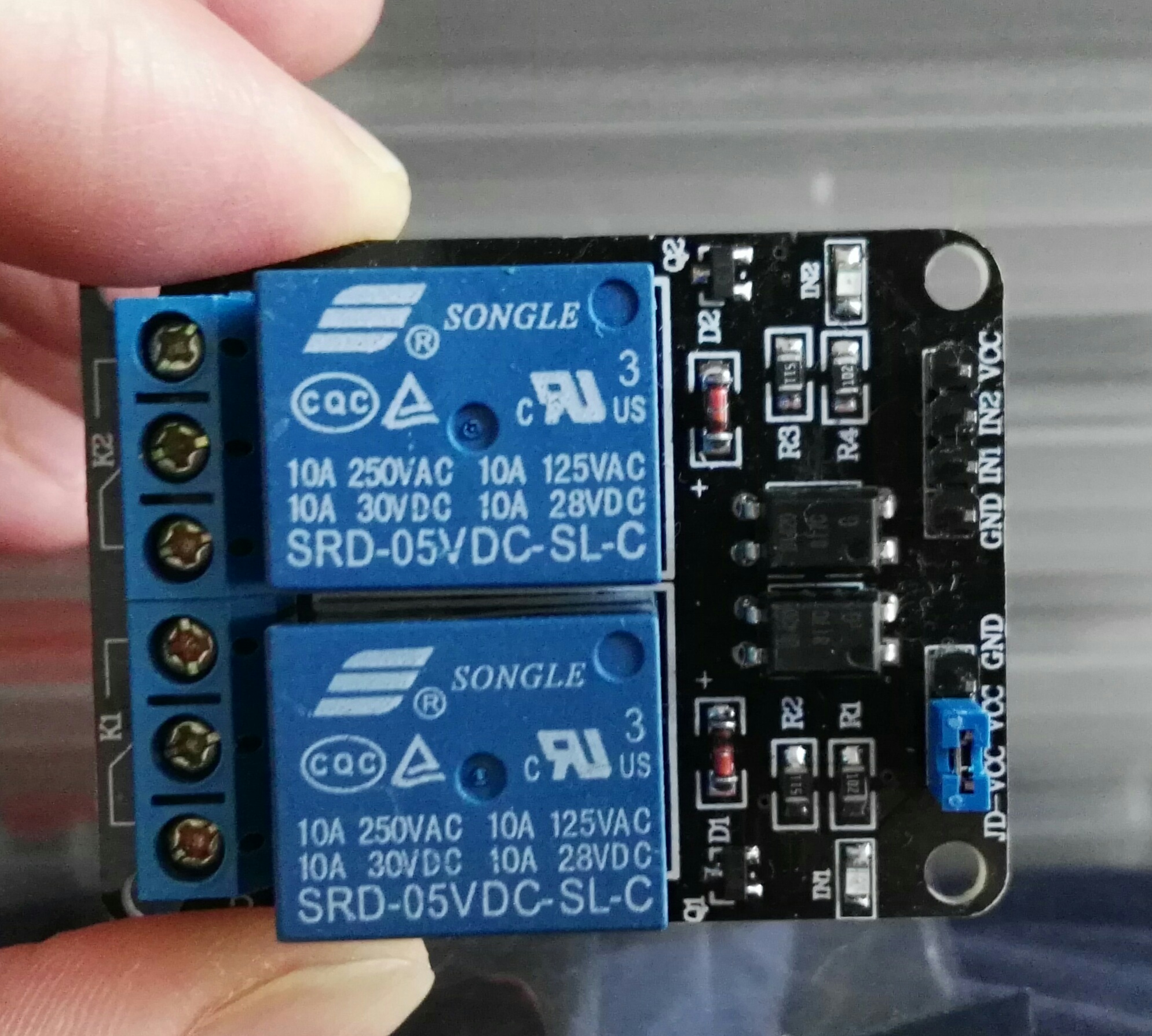

Como relé veo más sencillo utilizar uno diseñado ya para arduino, yo tengo este
De dos salidas, 7€ creo en Amazon,
Si como el esquema del normal hay que poner componentes .

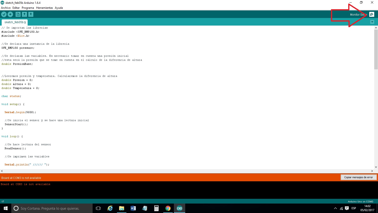

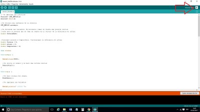

esta pantalla se ve que cargue un programa de prueba del sensor de presion, en la flecha abre una pantalla de monitor de los resultados del programa , como si fuese nuesta pantalla LCD
http://panamahitek.com/sensor-de-presio ... el-bmp180/
en esta pagina esta toda la informacion sobre el sensor, programa , conexiones etc

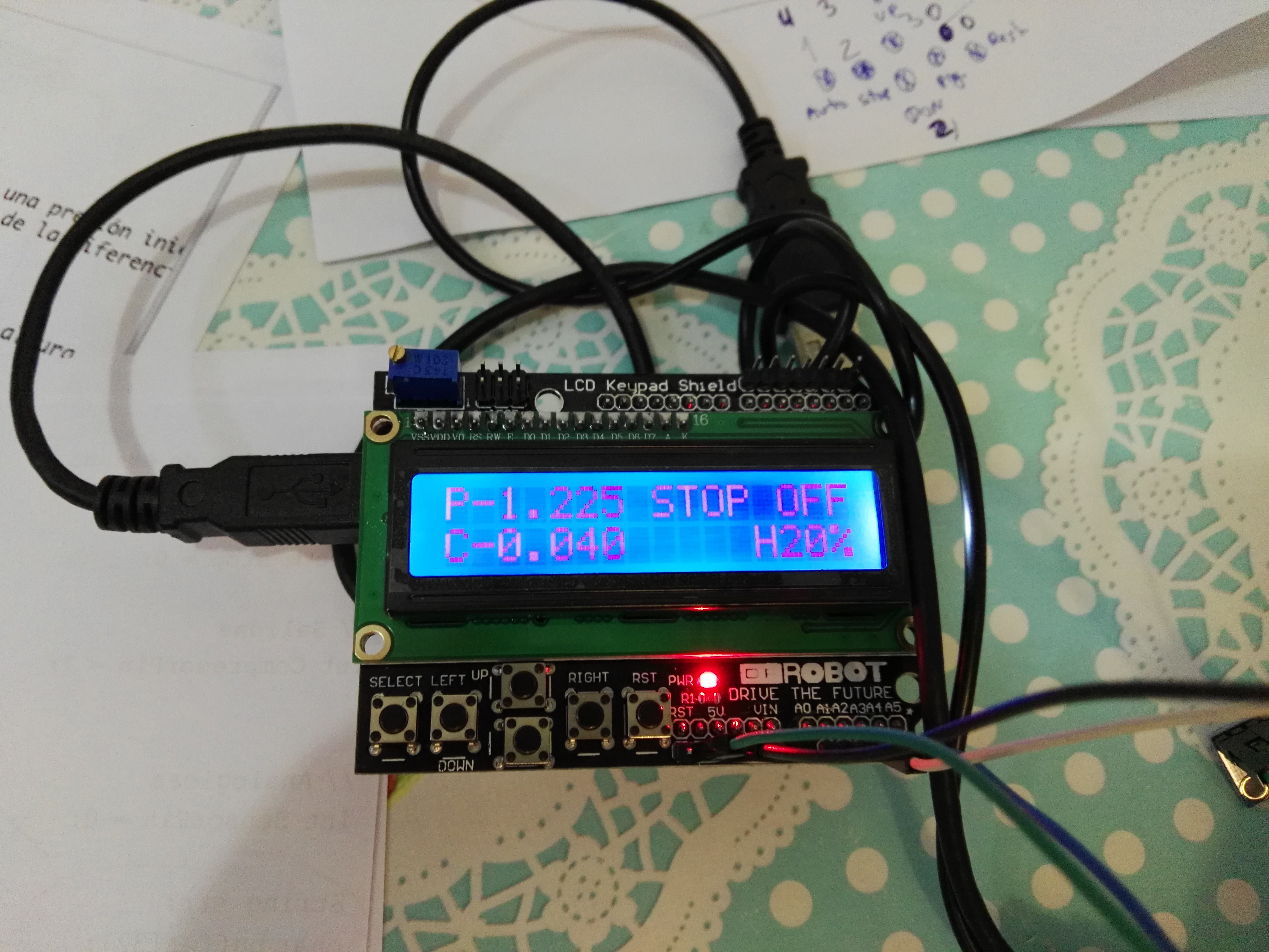

Estoy con el código del programa, para adaptarlo a la pantalla con botones y al sensor bmp180, el problema de este programa es que es antiguo y hay comandos que ya no funcionan y me relentiza pero estamos en ello .
#1365449
Un pasito mas, muestra ya , en la pantalla , los datos ,sube y baja la consigna, aún tengo que testear el funcionamiento , el sensor bmp 180 devuelve la presión en milibares 1012 en la foto , el cálculo del programa es de otro sensor ,diferente, bueno si alguien quiere el código para trastear o estudiarlo lo cuelgo.
Si no hasta estar seguro va bien

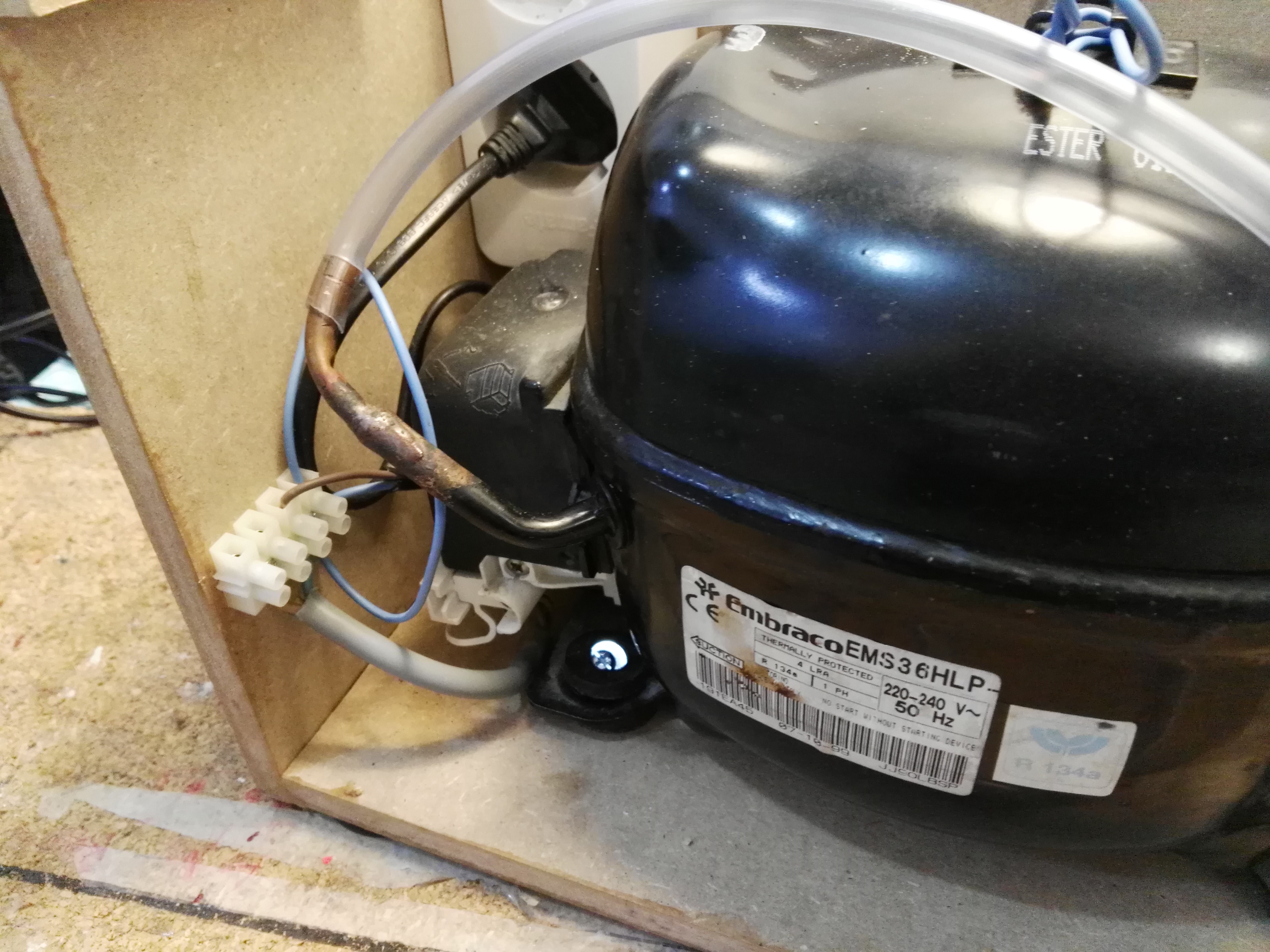

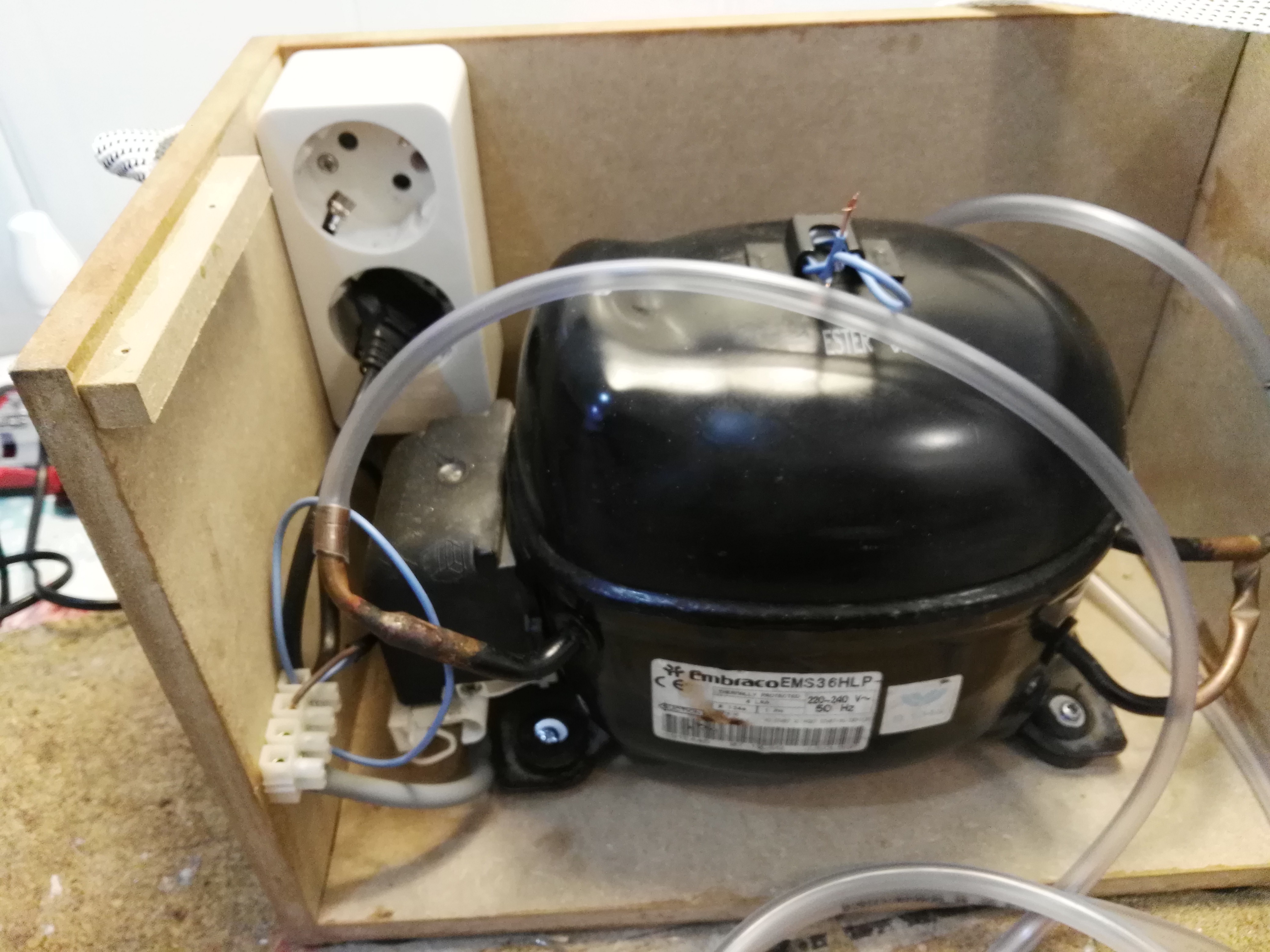

No creas, solo a nivel de aficionado,ahora estoy liado con el modo programación , y montamos el compresor y bote _calderin donde alojar el sensor , poco a poco , el otro trabajo teníamos menús pero no dispuso el código para la humanidad :? , Así que nos apañaremos con este de momento,aunque lo bueno del arduino es que se e puede mejorar la versión de programación simplemente cargando el nuevo programa.
#1365681
Hola , hoy monte el artilugio del calderin con el sensor dentro y trasteando me cargue el sensor, solo tenía ese ,así que hasta que me lleguen, un par que pedí , el trabajo en barbecho ,me di cuenta por que el programa en cuanto falla el sensor no va , desconcierta, por que pensé era de la placa del arduino la que fallaba .
Fastidiado por que hasta tener el calderin funcionando en vacío no se puede estudiar el funcionamiento de todo el artilugio también creo que la salida digital para el relé no podrá ser la 7 , seguramente será la 3 , lo probaré a ver antes con otro programa , es debido a que la pantalla LCD con botones ocuopa la salidaD 7.
Por cierto cuando funcione , pondré el código , un esquema y demás ..

Hola , si son baratos ,tenía que haber pedido varios, de momento mientras espero monte el compresor y circuito eléctrico en una caja que fabrique, lo probé y es muy silencioso ,. O hace falta válvulas anti retorno ni nada el propio con presor aguanta bastante pa te adoro si perder vacío, subiré vídeo de como o lo monte ,la bolsa y cierre .
https://youtu.be/aoCM0OQhIO0
#1365795
Efectivamente de rg , funciona muy bien , se quita y pone rápido ,cambio de bolsa etc.

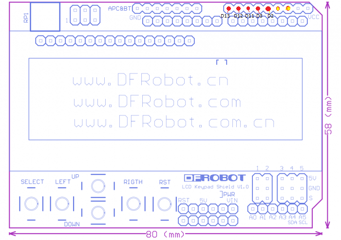

Las salidas digitales no están. Numeradas. Conseguí información del orden , a ver si funciona con el programa llamado que hice para probarlas.
Luego pongo resultados.
Con.o ves pruebo cada cosa por separado por que si. NO es un lío monumental :roll:
LOS MARCADOS EN ROJO SON LOS QUE ME FUNCIONAN , la numeración es la escrita
En tu placa creo vienen marcados .En la mia no

Lo que no tengo muy claro es el funcionamiento de un relé simple , si lo tienes claro bien , si no te lo miro

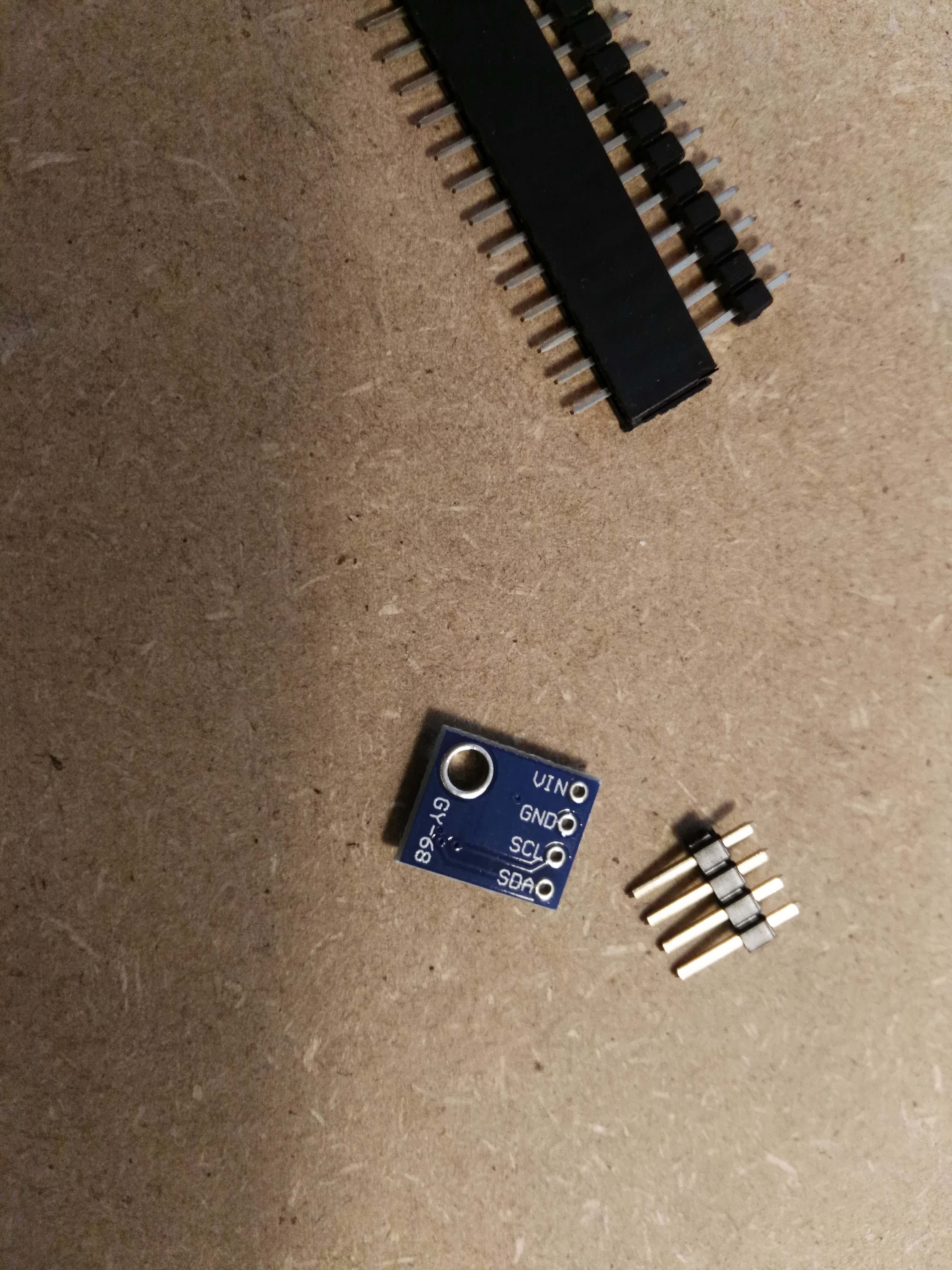

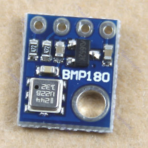

Buenas amigos, el sensor BMP 180 de presion que he visto yo es de 5 pines y el que mostrais vosotros es de 4 y precio 10,9€ y la placa arduino uno unos 20€, lo que no se cual pantalla lcd es que hay varios modelos.
#1365902
Hola lytiun al principio mostró la suya , yotengo esta http://www.prometec.net/wp-content/uplo ... 00x500.jpg

Rele 2'15€_
https://www.amazon.es/gp/aw/d/B00K67XSC ... _mk_es_ES=
1€, yo también tengo hembra pos si acaso
Esta tendrás que soldar u os conectores pin
Tanto en placa LCD como en sensor , mejor así que soldar cable
el arduino uno ronda ese precio , no se que sensor mp180 has visto, hay varias versiones .
El sensor solo lo vi en Amazon .

El relé los hay de una línea , yo tenía ese en casa de dos
