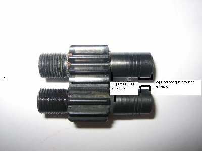

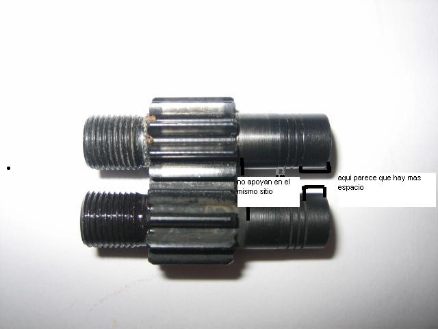

Por lolodw
#443142
haber si es esto[/url]

lolodw escribió:haber si es esto[/url]
El rodamiento iba a poyado en la base del piñon y no en la punta del piñon, por lo que uno asentaba mas que el otro, pero es cuestión de milímetros.
Al final he hecho las muescas que me indicaba BoezA y le he echado fijatornillos y por ahora está clavado.
De echo tambien tienes razon, parece que las piezas son diferentes sin embargo la defectuosa es la original que me venia con el raptor titanium y la otra es un repuesto de raptor.
