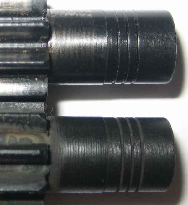

lo q dan de si dos piezas jajaja todos entretenidos aqui esto ya es vicio no hobby.jajajajj
Por Fornax
#442239
Moynet o cantas o te mando al CSI...
Por pynga
#442240
podias ir cantando como dice fornax q estoy sin cenar y por saber q era no me voy.
Por BoezA
#442241
Incluso creo que la que el rodamiento no llegaba a los dientes (la mas oscura) haria que la campana estuviese rozando constantemente la parte superior de la maza de embrague.
Por moynet
#442246
valeee valeeee!!.. jajaja.. venga dalato tal diferencia...
Deciros que ha sido difil, lo se pero par mi ha sido peor... jejeje
Bien resulta que donde se aloja el rodamiento en una pieza es sensiblemente mas delgada que otra, con la consecuente holgura de la campana de embrague y su eje...
...a mi me tenía un sonido contínuo y que venia y se iba en 2 segundos y le eché la culpa a los rodamientos del motor... pues me hizo cambiar los rodamientos y nada...
Espero no haber liado mucho al persnal, haber pasado un buen rato divertido y que cuando os pase ya sepais porque... ;)
Pynga y Boeza sois los que mas habeis acercado. :D

claro como no me he dado cuenta y las he medido con el calibre en la pantalla del ordenador :D
por una foto eso creo que no lo va ha ver nadie :lol:
pero si ha sido el escojone
Por moynet
#442249
Me han advertido, que éste piñon sufre mucho y se desgasta por esta zona por lo que hay que reponerlo.

¿Y por comprar los recambios en el to cien no se aproxima?
Por BoezA
#442252
A mi en su dia me paso algo parecido, el rodamiento fue desgastando esa pieza y acabo estando suelto del todo (el rodamiento) en la pieza.
Desde entonces cuando cambio esa pieza con un alicate la marco un poco para que el rodamiento entre a presion-presion y no me vuelva a ocurrir lo mismo
Un saludinnnnnnnnnn
Jajajajaaj!!.. aleee una ronda a cargo de MOYNET!! ;)
Muy buen consejo, estoy en la reparacion de esta pieza y voy a hacer le la muesca que dices... pero si sigue rozando me temo que pasará dentro de otro X tiempo lo mismo...

moynet escribió:¿Y por comprar los recambios en el to cien no se aproxima?
GRACIAS A TODOS POR PARTICIPAR!! 8)
Yo en el que tengo puesto le hice eso y lleva meses puesto y no ha vuelto a soltarse el rodamiento ni hacer ruidos ni na de na.
Despues de hacerle un par de muescas, busca un tubo de un diametro un poquito mas que esa pieza, empiezas metiendo el rodamiento y te entrara bien hasta las muescas, metes el tubito ese de un poco mas de diametro y con un martillo le das en plano al tubito asentado en el rodamiento para que el rodamiento supere las muescas plano totalmente hasta donde tiene que ir y no se movera ni se soltara mas
Última edición por BoezA el Sab, 31 Mar 2007 22:41, editado 1 vez en total.

Parrich_ escribió:Joooo he llegado tarde y mira que iba a decir eso..
Es un punto flaco de los raptors, yo lo soluciono pegando con mucho cuidado el rodamiento al piñon con fijatornillos VERDE, desde que hago eso no he tenido mas problemas.. :D
Yo hice eso en uno, pero quiza con el calor del rozamiento se solto y pasé al plan dos, osea, las muescas. Eso si que no ha vuelto a fallar

Por cierto MOINET, cuando hagas las muescas esas no apretes demasiado el alicate, apretalo lo justo y despues giralo sobre la pieza esa para que haga las muescas exteriromente y no lo undas hacia adentro. Me imagino que ya sabes como hacerlo, pero es por precaucion.
Veras que seguro quedara asi, ya me contaras
Por moynet
#442301
Formax... te tomo la palabra... ;) grax.
BoezA: Así pensaba ponerla, pensaba presionar con los alicates y girar la pieza para que deje un surco por su diámetro y depues encajarla en el rodamiento... :) Grax de new...
