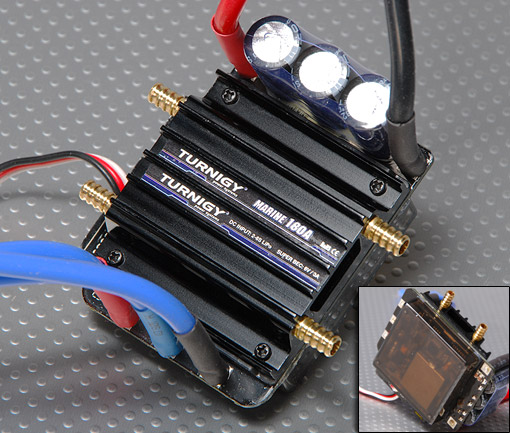

Hola a todos he comprado este variador Turnigy Marine 180A, seria para un cat, a 6s lipo 5000mAh 20c, con una helice de graupner serie k43, he leido en los foros que es un buen variador, pero comentan algo de que le entra agua con cualquier salpicadura, dicen algo de sellarlo, pero no tengo ni idea ni de como es este variador, ni el resultado que tiene, ni como sellarlo para la entrada de esas pequeñas gotas de agua que entran, me gustaria que me comentaseis algo sobre este ESC, quien lo conozca, de como sellarlo y los resultados que dan, si tiene marcha atras, como funciona el sistema de refrigeracion con 4 tomas... etc...gracias de antemano y un saludo. aqui os paso una foto y las caracteristicas:
Programmable settings;
Reverse
Low Voltage (none/2.8v/3v/3.2v/3.4v)
Brake: (none/soft/hard)
Timing (0.00/3.75/7.50/11.25/15.00/18.75/22.50/26.25)
Constant Current: 180A
Burst Current: 360A
Resistance: .0007ohm
Battery: 2-6S Lipoly
BEC: 5.8v/ 3A
Motor Type: Sensorless Brushless
Size: 72 x 68 x 34mm
Weight: 165g
DARIO Y NAUTI-TUCU ESPERO UNA BUENA REVIEW POR VUESTRA PARTE JEJEJ, UN SALUDO.

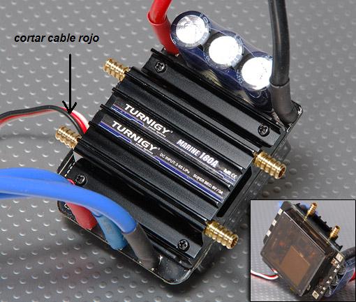

para quitarle el bec, solo tienes que sacar o cortar el cable rojo de la ficha que va al receptor , y poner el pac de 4 pilas al conector del receptor que pone bat o a un canal libre que te quede.
respecto a lo que dice kuki, fijate que e tu variador o en las especificaciones pone v2.

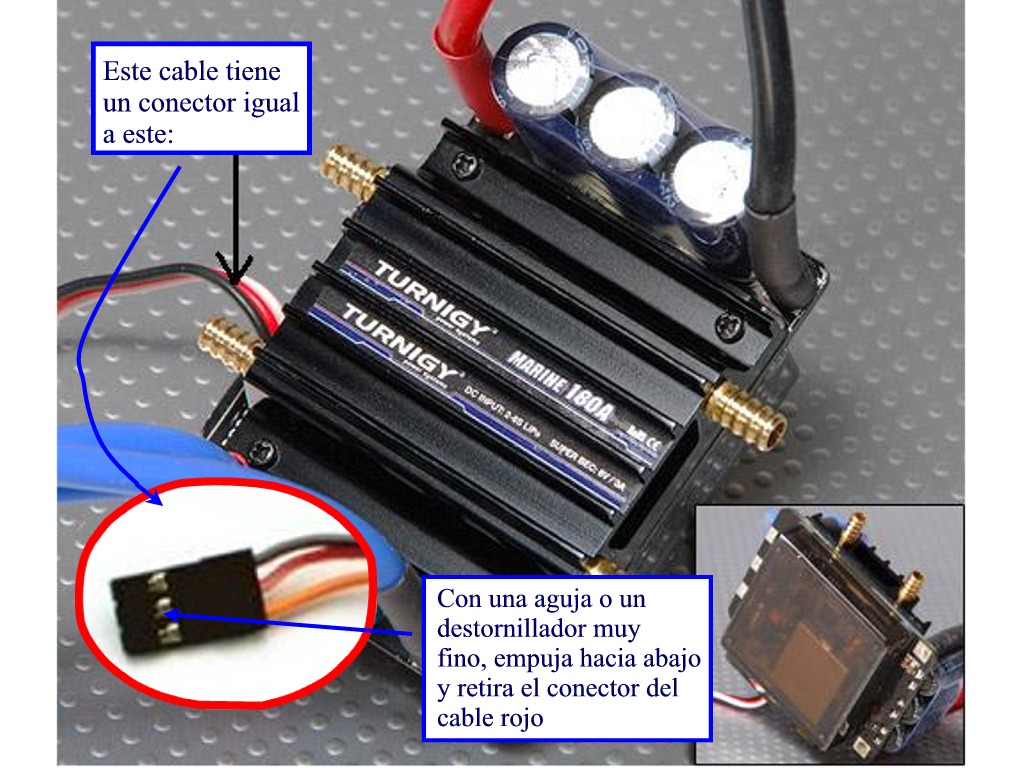

no hace falta que lo cortes con sacarlo de la ficha es suficiente, lo aislas con cualquier cosa (cinta aislante o retractil mejor) , asi si alguna vez te hace falta el bec solo tienes que volver a meter el cable.
#965668
DARIO escribió:no hace falta que lo cortes con sacarlo de la ficha es suficiente, lo aislas con cualquier cosa (cinta aislante o retractil mejor) , asi si alguna vez te hace falta el bec solo tienes que volver a meter el cable.
Como suelen decir que una imagen vale mas que mil palabras, pos al lío...
Esto es lo que te dice DARIO... espero ayudarte.
Saludos.-

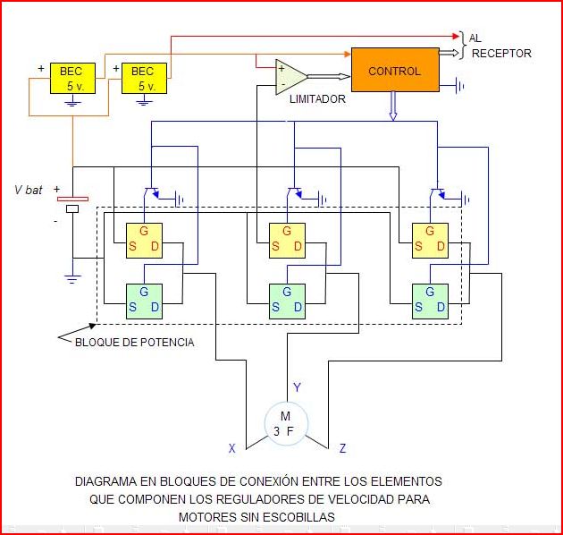

Bueno Kukie vamos a dar una breve descriccion de lo que realmente es un variador o regulador de velocidad de motores brushless.Mis conocimientos sobre la electronica datan de los años 70 cuando esto del internet practicamente ni se conocia y me comunicaba practicamente con todo el mundo por radio(decametricas) en el cual nos fabricabamos por medio de las famosas placas fotosensibles nuestros circuitos(PCB)¡que tiempos aquellos!ahora ya con la micro electronica(SMD)hay que tener una lupa para soldar dichos componentes.Bueno al grano y dejamos la nostalgia aparte,un variador generalmente esta compuesto por 4 bloques,Potencia, Control, limitador y BEC.
1º-El bloque de Potencia es el encargado de hacer transformar la c.c. de la batería en una onda adecuada para el motor de tres fases haciendo las conmutaciones de polaridad. Está compuesto básicamente por un tipo de transistores llamados “mosfet” capaces de conmutar el paso de corriente a una frecuencia de hasta un Mhz. Estos mosfet pueden ser de dos clases según el tipo de polaridad, N y P. Con la combinación de cada uno de ellos por fase se obtiene el cambio de polaridad requerido para el funcionamiento sincrónico del motor. Lleva adosado un refrigerador de chapa de aluminio para disipar el calor producido por los mosfet.
2º-El bloque de Control consiste en un microprocesador (esos cuadraditos que llevan tantas patillas)programado para enviar los impulsos a las puertas de excitación de los mosfet de modo inteligente, ya que procesa la frecuencia de trabajo, el avance, y regula la tensión sobre el motor variando los pulsos. También compara la tensión de la batería con los valores programados para proteger a ésta. Hoy en día todos los fabricantes permiten al usuario modificar diferentes parámetros del regulador mediante movimientos de la palanca del emisor combinados con sonidos, y la mayoría disponen de tarjetas y cables dinámicos para PC que facilitan enormemente el trabajo.
3º-Bloque limitador de intensidad y temperatura. No todos los modelos lo incorporan y en algunos casos es desconectable (modo FAI, Heli,..). Vigila la intensidad de corriente por las fases, las compara y envía al control su información. Se combina con un sensor de temperatura para evitar el sobrecalentamiento del bloque de potencia y por ultimo.
4º-BEC, es un circuito que proporciona la tensión al propio regulador, receptor y servos a partir de la misma batería de propulsión. Consiste en un circuito integrado que tiene la característica de limitar y mantener estable la tensión de salida a 5 voltios con una diferencia mínima entre las tensiones de entrada y salida (menor de 0,3 volts.). Además en caso de tener una entrada inferior a 5 volts. la salida sigue el valor de la entrada hasta 3,5 volts.
Se complementa con algún condensador electrolítico a su entrada que evita la fluctuación transitoria de tensión de la batería. Suelen verse en el exterior esos pedazos de bichos que afean al variador y podian ser de tantalio algo mas pequeños y esteticamente quedaria mejor y de colorines je je o sumar los microfaradios y sustituir por uno con el mismo voltaje pero claro ya tendria que sacarse por fuera al ser mas grande.
Hay reguladores que prescinden del BEC, suelen tener la denominación OPTO.
A esto le añado un esquema para la comprensión del mismo y se vea en este caso los 6 mosfet y 2 reguladores de tension para el bec que de tratarse del famoso LM7805 que como dije estos llegan a soportar una entrada de hasta 24 volt.y entregan unos 2 amp.Otra cosa es como en el argot se suele decir la patada al subir de golpe el stick los amperes(intensidad) que le entra de golpe queme a los reguladores de dicho Bec,pero eso ya es otro cantar y cosa de la electronica que lleve.(Microprocesador da la orden para abrir la puerta del fet y el surtidor entregue mas amperios que puede soportar los LM7805 y los fria).
Bueno amigos como no soy un buen escribano me he tenido que ayudar de ciertas busquedas para una mejor comprensión y Kukie yo seguire utilizando los BEC y buscar electronicas fiables que hay radica el casi todo,puesto que lo maximo que he quedado han sido los mosfet pero el bec me ha seguido funcionando y esos mismos son los que utilizo para los optos.
P.D La descriccion esta hecha y os voy a hacer caso en el nuevo modelo adquirido para 6S,pero reitero que es mas bien problema de fabricante y electronica.
