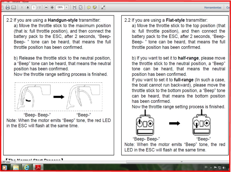

enciende la emisora, luego pulsa el gas a tope, enciende el variador, dará unos pitidos seguidos, suelta el gatillo del acelerador para que valla al punto neutro, espera un par de segundos, desconecta el variador, y vuelves a encender normal como para usar la lancha n el agua.
El reverse de canal no hace nada en tu caso ya que el fallo es que no tienes programado el neutro en el gatillo del gas de la emisora.
Ya me cuentas
#1155658
Hola:
Lo que te comenta darioellider es TAL CUAL está en el manual del Turnigy 180...
Extraído del manual del TURNIGY 180 Amp MARINE
Debe hacerse cada vez que cambias de emisora o lo conectas por PRIMERA VEZ a la tuya, ¿vale?
SALUDOS Y ESPERO QUE TE SIRVA.-

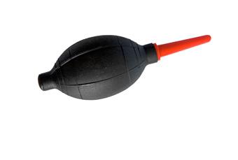

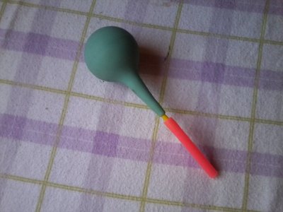

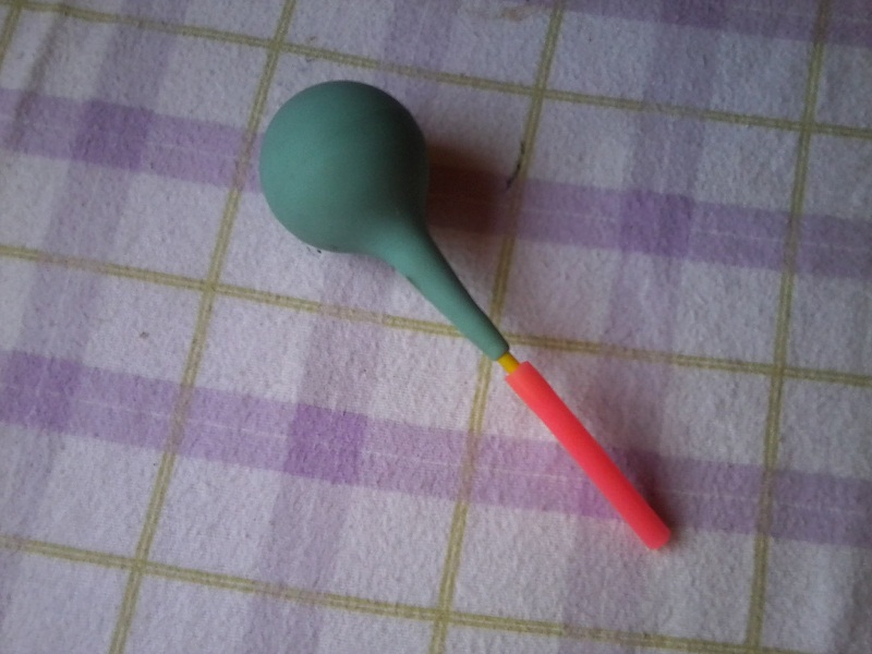

A ver... probar un circuito de agua soplando aire por las mangueras no sirve de nada. La mejor manera de probar el circuito de agua es con una PERA DE AIRE o JERINGA a la que le hemos incorporado unos retales de tubos de latón y/o un manguito pequeño de tubo de silicona.
Un ejemplo:
Este uso yo para las pruebas de agua.

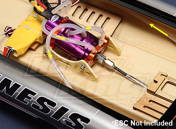

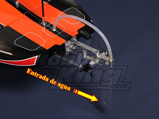

En el caso de la Genesis, según veo en las fotos de la página de HK, lleva un sistema de refrigeración que toma el agua desde el timón, refrigera el variador, la bancada del motor y el motor.
El órden de refrigeración (en mi caso) es el siguiente:
A - del timón a la refrigeración del variador
B - Del variador a la camisa de agua del motor
C - Del motor a la bancada delantera (en tu caso)
D - Salida del agua al exterior del casco
Si te sirve de ayuda, una vez hace unos años, uno de los grandes del RC me dijo: "Siempre refrigera PRIMERO, lo mas valioso de tu barco" (jballester dixit)

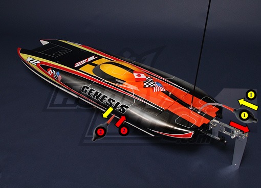

Voy a ponerte estas imagenes para que sea mas claro lo que digo:
Una buena manera de probar el circuito de agua es realizarlo en AMBOS SENTIDOS:
SIEMPRE HAZLO CON EL CASCO ABIERTO.

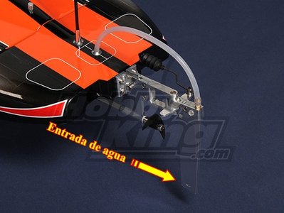

Primero (Nº 1 en el círculo amarillo de la foto), prueba desde la manguera de entrada de agua (la que va conectada al timón), e introduce con la pera de agua una buena cantidad de agua, hasta que salga por la salida de agua instalada en el casco.
Una vez que has comprobado que circula perfectamente el agua (no debe costarle casi esfuerzo el circular), tapa con el dedo la salida de agua e intenta hacer presión con la pera de agua, a ver si hay fugas DENTRO del casco... mira TODOS los puntos donde las mangueras se unen a piezas de refrigeración.
Mantén la presión por unos segundos mientras revisas que no existen fugas.
La segunda comprobación (Nº 2 en el círculo rojo de la foto) es EXACTAMENTE AL REVÉS... introduce agua desde la manguera de salida del agua y debería salir sin dificultades, por el timón. Esto suele hacerse porque (a veces) quedan restos de materia que ha recogido el timón dentro de las mangueras y el agua circula para un lado pero para el otro no. (esto es solo una prueba extra)
Si todo está bien hasta aquí, ya puedes echar tu genesis al agua, con la seguridad de que el sistema de refrigeración está limpio y funcionando.

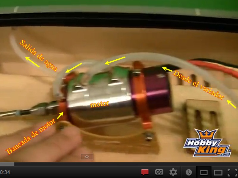

Por último he visto que, en la foto de la página de Hobbyking, ponen un esquema distinto de circulación de agua:
Timón - variador - BANCADA - motor
Yo prefiero la siguiente, que sale explicada en el video de la Genesis (minuto 1:57):
Timón - variador - MOTOR - bancada
