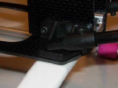

Hola,en el montaje de las varillas que van sujetas a la deriva horizontal y al chasis,en esta última parte he observado que siguiendo el manual me quedaria la varilla forzada en angulo y por otra parte los tornillos que vienen en el grupo 5-7 pag. 34 del manual y me refiero al de 3x22mm serian cortos para conectarlo segun manual.¿me podeis corregir si estoy haciendo algo mal?Os paso un par de fotos para aclaración.

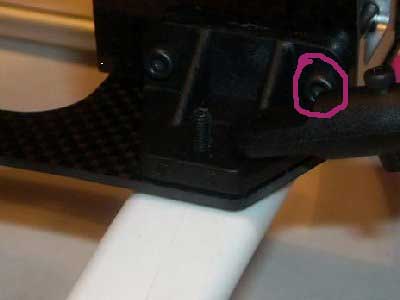

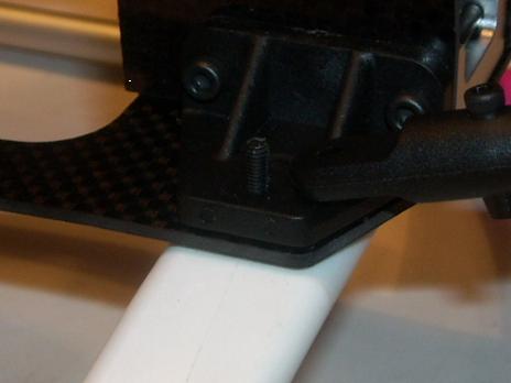

La otra foto
Por Obiwan (A. Conde)
#341592
Van asi exactamente, y no representa ningún problema (no se porque vienen cortos los tornillos, los mios venian bien).
De todas formas si quires, gira los terminales de plástico 90 grados y cógelos a los tornillos que te he marcado en la foto. De esta manera los lleva el Vigor CS.

pues si,lo prefiero,muchas gracias

Los tornillos son de la medida que dice el manual 3x22mm,osea que los correctos segun este,pero a pesar de que los veo corto en la posicion que se indica queda formando un pequeño angulo como se ve en la primera foto,no asienta bien el chasis y no me convecia,por eso lo he conectado como me ha sugerido obiwan.
