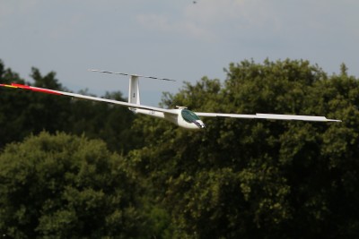

Pues ya está reestrenado, y la verdad es que con una gran sonrisa.
Un compañero me había comentado que volaba ladera con el CG a 85mm del borde de ataque, pero con los 90mm que me quedó a mi no me ha parecido nada crítico. Todavía me queda hacer pruebas de picados para ver dónde lo dejo finalmente. En XFLR5 parecía que aún me queda margen, pero con eso ya os doy la turra otro día.
Con el sistema propulsor que lleva sube muy bien (no le dejé ponerse a más de 45º, pero creo que podrá mantener una trepada cerca de los 60º), y después de tres terpadas de unos 30s las baterías bajaron a 12.4V, así que creo que en modo "sport", con poco motor y algo de mezcla a picar podría volar horas.
El día tenía un montón de térmicas por todos lados, así que casi nada más parar el motor ya me estaba enganchando. Me pasó una cosa que para mi es novedad. Las térmicas eran muy fuertes e incluso me empujaban el morro arriba más de 20º, alabeo más bruto todavía. En una ocasión se metió en barrena, aunque salió él solito (creo) en un par de vueltas. No sé si eso es normal o no, no me había sucedido hasta ahora.
Lo malo es que no pude probar bien los trims de las distintas condiciones (reflex y flaps). La mezcla de gas a picar era un poco excesiva, también me tocará corregirla. La mezcla de spoiler a profundidad, con dos puntos (Pmedio al 55%, 8% a picar; Pfinal 95%, 20% a picar, retardo 15%) va niquelada y lo aterricé en los pies para mi sorpresa en un primer vuelo.
La mala noticia es que esas bisagras de hace 15 años debían estar caducadas, y al tocar tierra se partieron las dos del timón de dirección. Poca reparación me tocará. Lleva dos bisagras, aprovecharé para poner tres.
Muchísimas gracias a FLATSIX por el reportaje fotográfico, y a José Luis por regalármelo!

De nada, Capitan Pattex. Fue un placer poder asistir al "re-maiden flight" de este velero. Algún trabajo parece que necesita para su total puesta a punto, pero tiene una buena pinta, el vuelo con esos 2,70 de envergadura es majestuoso.
Por cierto, buena salvada de la entrada en perdida o barrena que te hizo.... Hay buenas manos, jajajaja

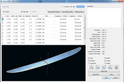

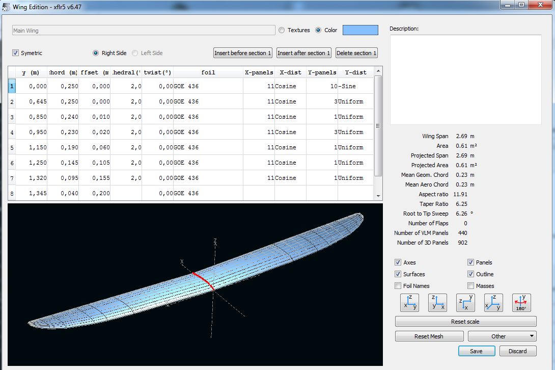

Lo prometido es deuda... aquí mis análiss de XFLR5.

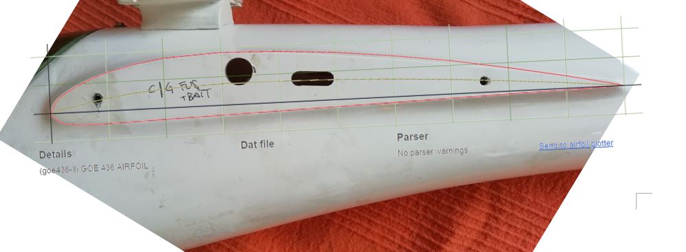

Empecé con una foto del perfil en el encastre del ala, midiendo el espesor (alrededor de un 10%-11%), y filtrando en airfoiltools perfiles planos que anduvieran por ahí. Os dejo la lista por si alguien tiene curiosidad:
DF101
DF102
GOE 436
GOE 438
K3311
N-10
N-11
NACA 2.5411
S4310
GOE673
MH70
S7055
E205
Como os podéis imaginar, algunos son bastante parecidos. Al final me quedé con el GOE436, que ajusta así:

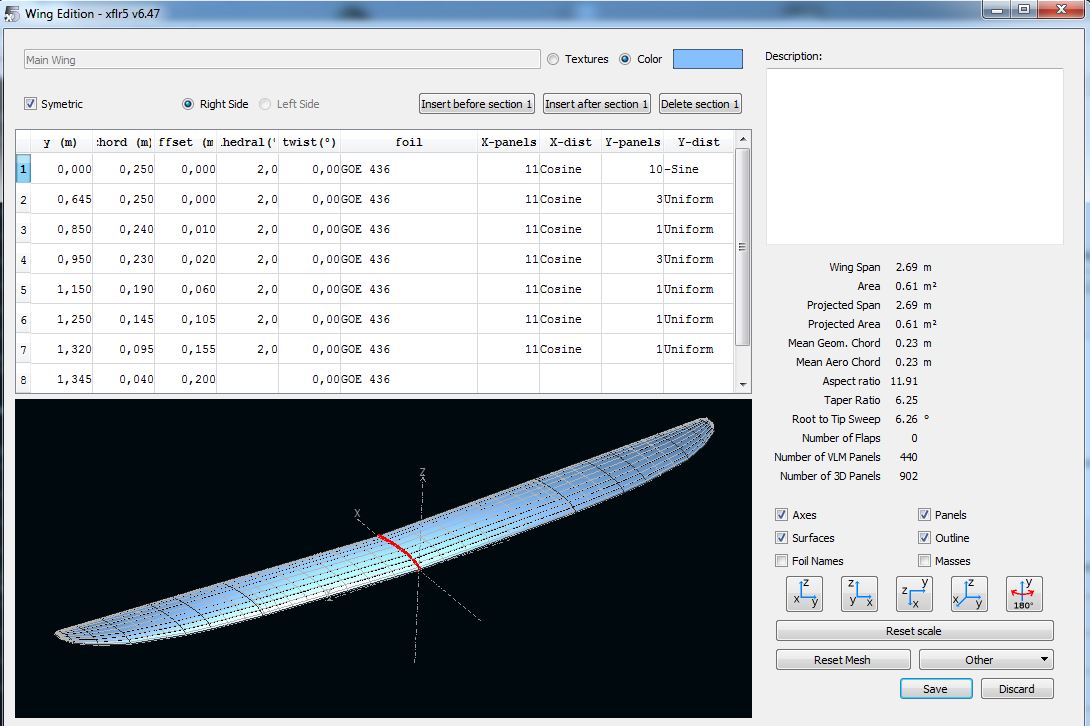

A partir de ahí, asumí que no había cambio de perfil porque medí cuerdas y espesores hacia la punta y la proporción no cambiaba. Puse el ala sobre la mesa, y parece que no había torsión tampoco. El estabilizador vertical tiene un 10% de espesor más o menos donde el NACA0010... parece un buen candidato. Y el horizontal es una placa plana, vaya rollo. Mido sólo en la raíz, aunque lo suyo sería ir ajustando el espesor en cada sección. No tengo el cuerpo para eso, que se trata de verificar el centro de gravedad.
Pongo los tres perfiles en el "XFoil direct analysis", y a generar polares como si no hubiera un mañana.

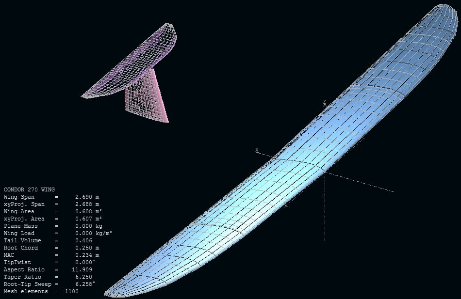

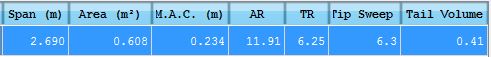

Lo siguiente, a medir cuerdas y distancias, y a generar el ala y los estabilizadores, y posicionarlos

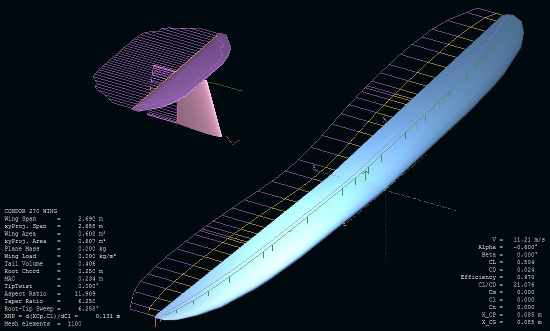

Cuando hice los primeros análisis no tenía medidor de incidencias, así que puse el ala un poco a ojo con el ángulo del máximo de L/D en un análisis LLT (teoría de la línea de sustentación), que sólo cuenta el ala. Más tarde con el medidor ya en mis manos cuadró con ese valor, bien.

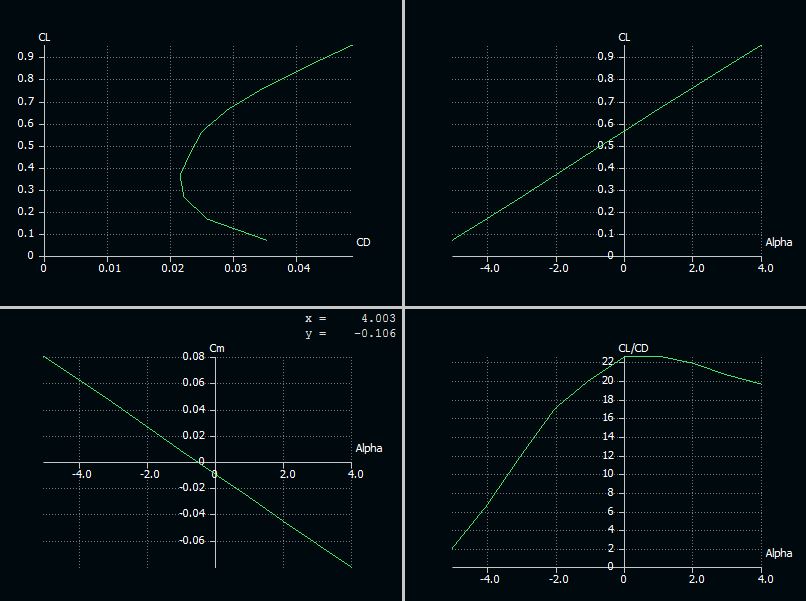

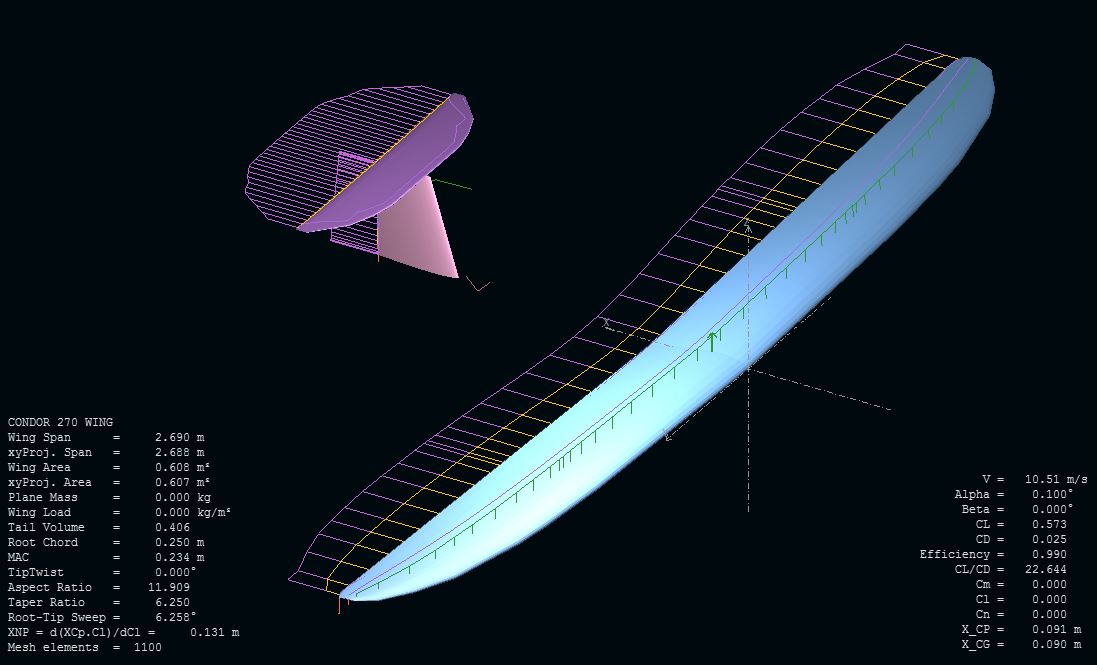

Total, que lancé un VLM2 con el CG a 85mm y 5cm por debajo del ala, y me salió esto:
Estable con -0.6º de ángulo de ataque, que para las tolerancias de mis medidas, creo que es igual a 0, je je. L/D=21.1 a 11.2m/s en esa condición. Pues bien.

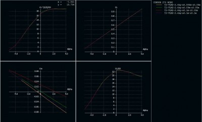

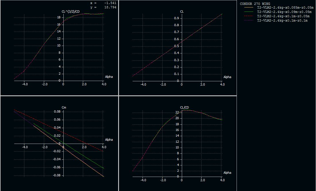

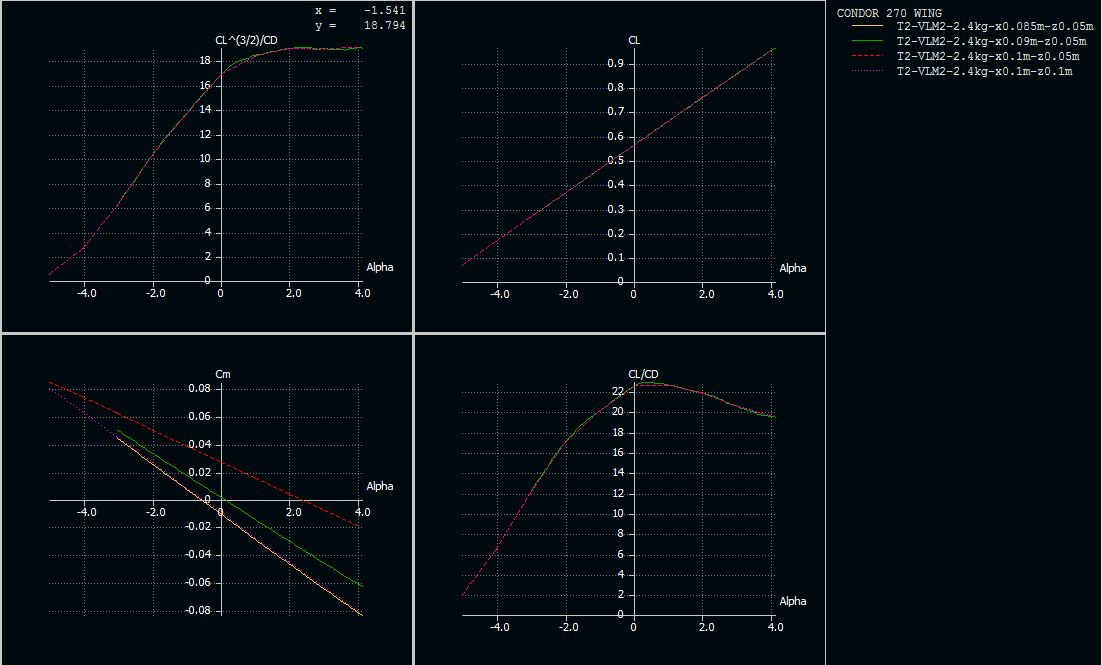

#1407261

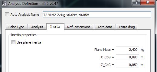

Pero el origen de todo este análisis es que en un avión diseñado para NiCd, al pasar a la batería LiPo que yo tenía por casa, el CG me quedaba a 90mm. Así que empecé a enredar con la posición del CG:
Probé a ponerlo a 85mm hacia atrás y 50mm hacia abajo, 100mm atrás y 50mm abajo, y 90mm atrás y 50mm abajo. La primera y la última son las configuraciones del manual y de mi avión respectivamente, la otra por ver un poco el efecto. Y la cosa queda así:
Resulta que a 90mm, sin ser mucho más inestable (la pendiente de la curva Cm es más o menos la misma), en la condición de Cm~0 hace falta sólo 0.1º de ángulo de ataque (más cero todavía), y el L/D sube hasta 22.6 a 10.5m/s. Vuela mejor y algo más lento, pues estupendo.
