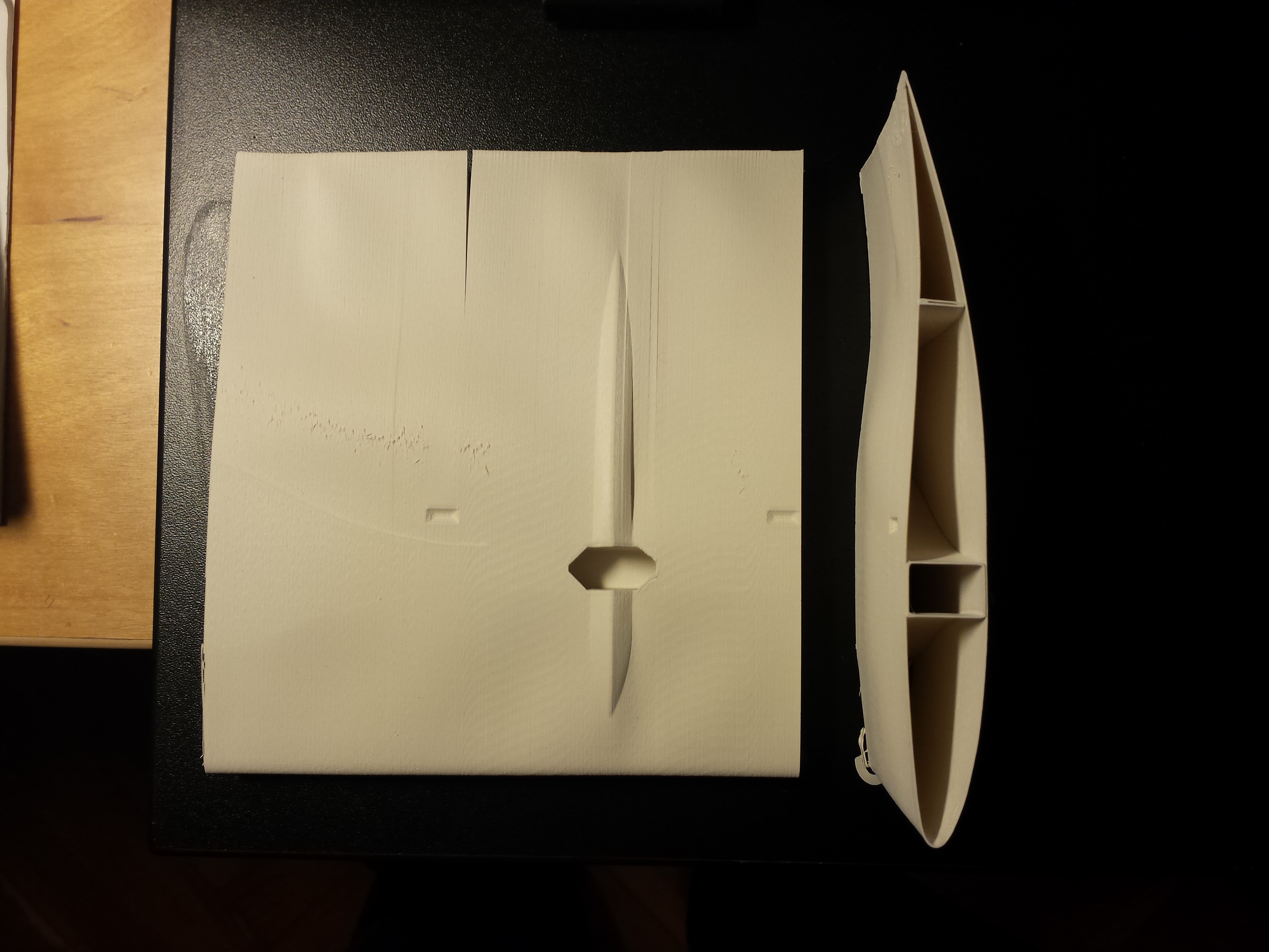

Deformaciones en capa fina con PLA-90
Delaminaciones en capa fina con PLA-90

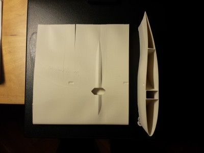

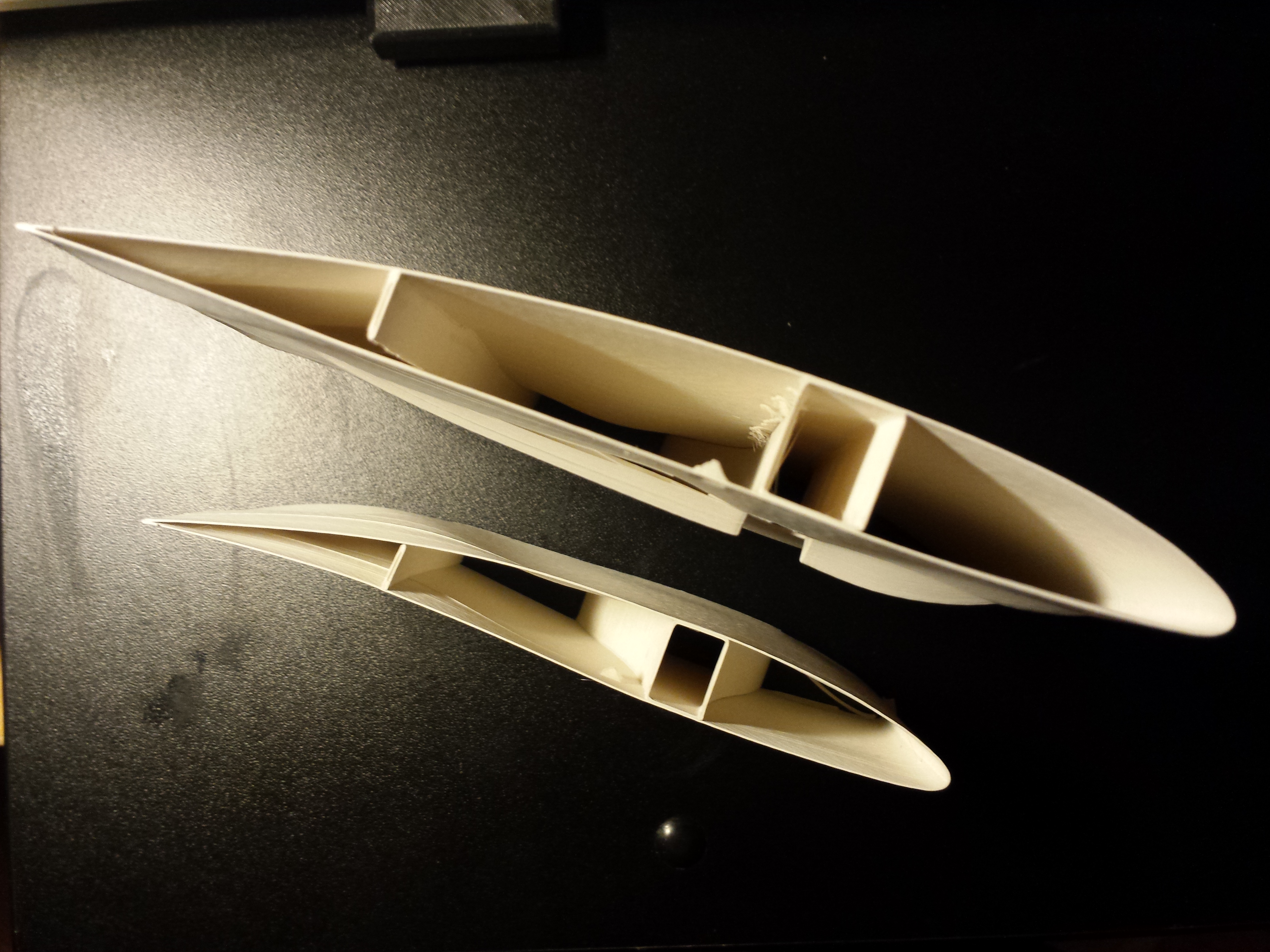

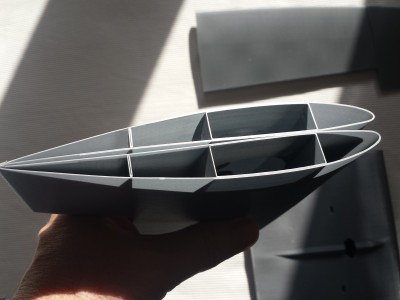

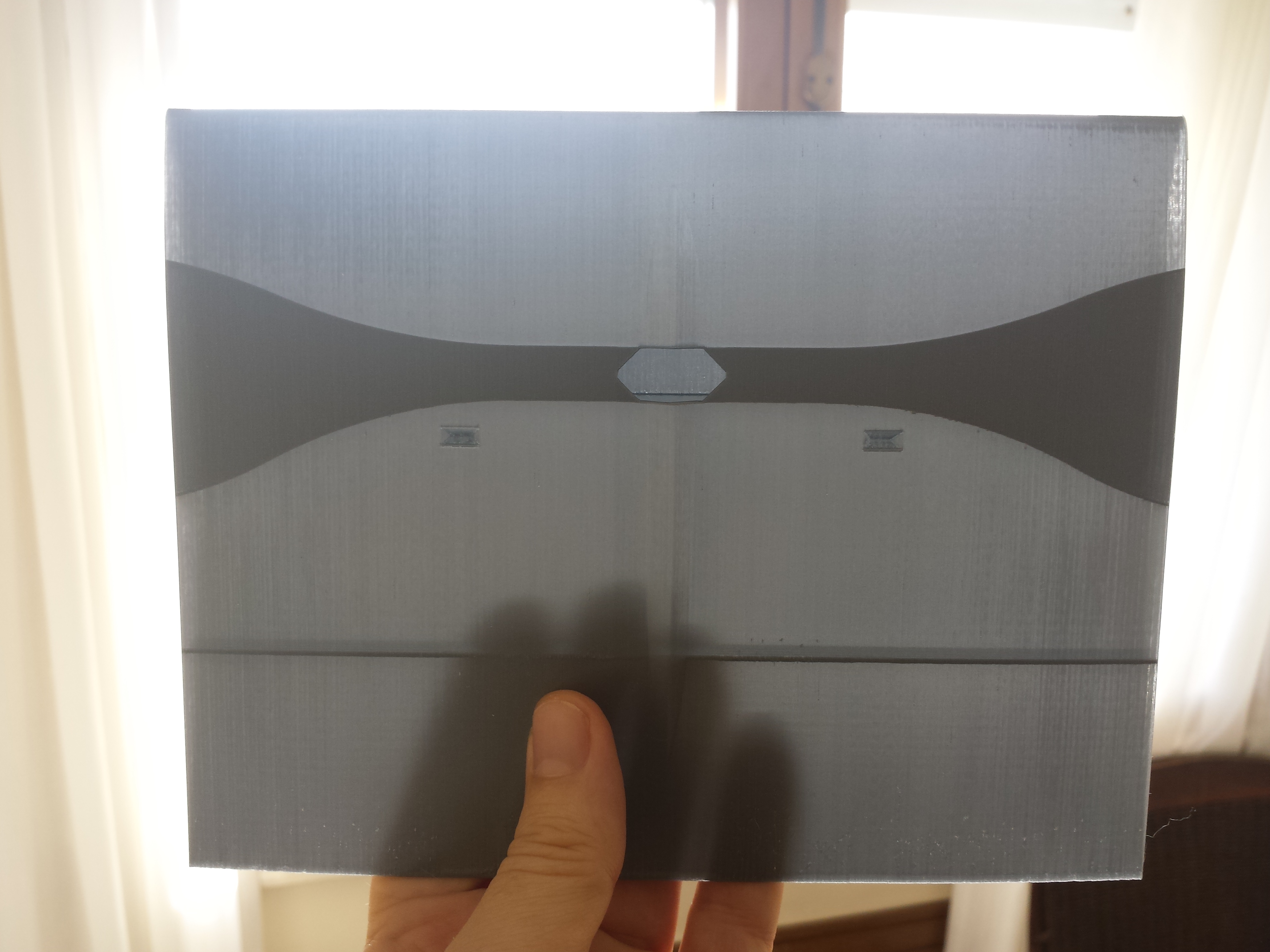

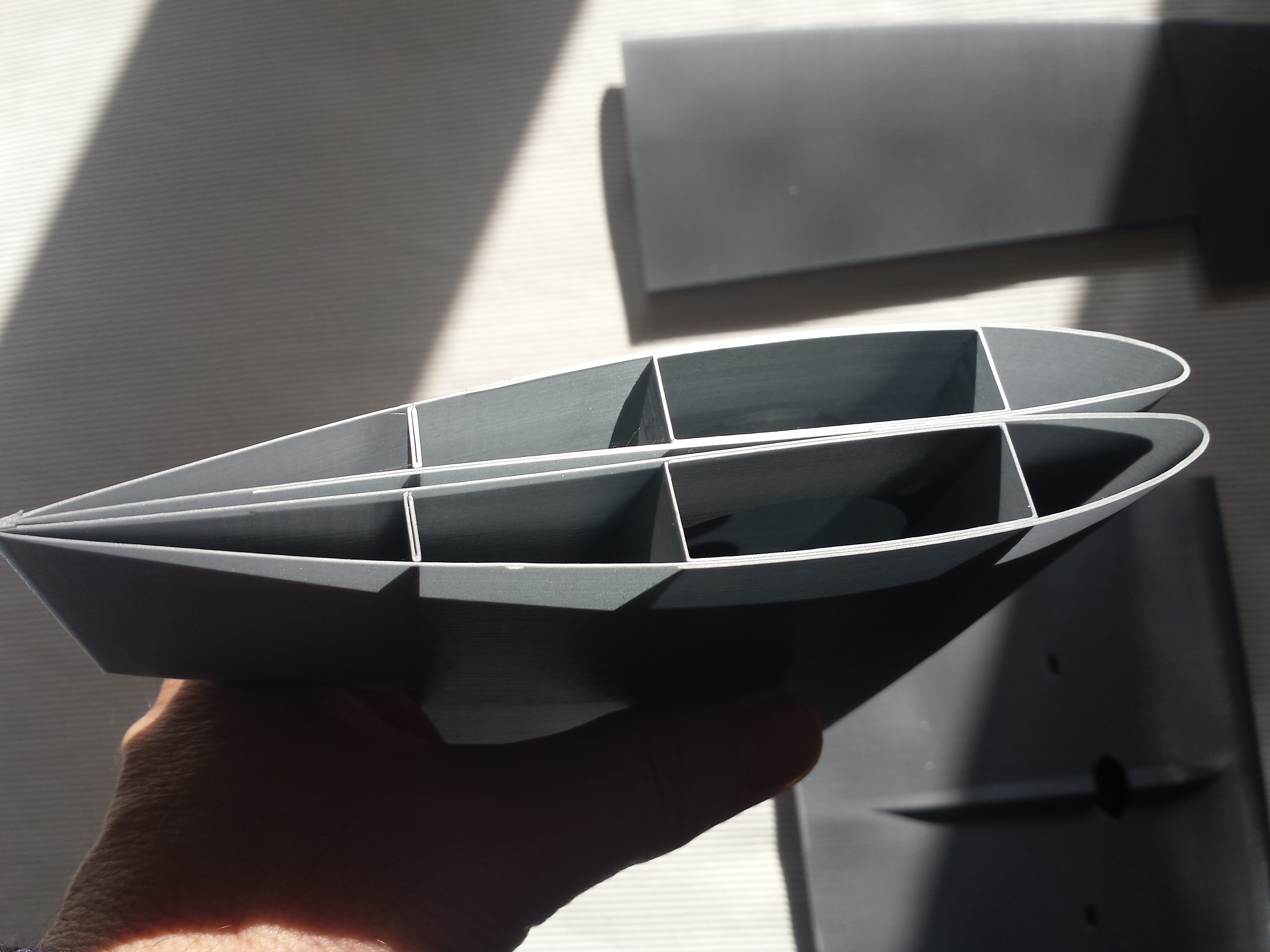

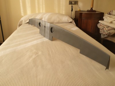

Un par de secciones de ala. La ventaja de la impresión 3D es que el perfil alar elegido queda perfecto en el avión, fielmente reproducido. El grosor de la "piel" alar es de sólo 400 micras (0.4mm), aproximadamente dos folios.
Esta es la sección central del ala. Al trasluz se aprecia la ligereza que se consigue, esta pieza pesa exactamente 36 gramos. Se aprecian también los diferentes tabiques internos que actúan como larguero y además canalización para los cables de los servos. Dos pequeñas marcas que forman parte de la pieza indican la posición del centro de gravedad.

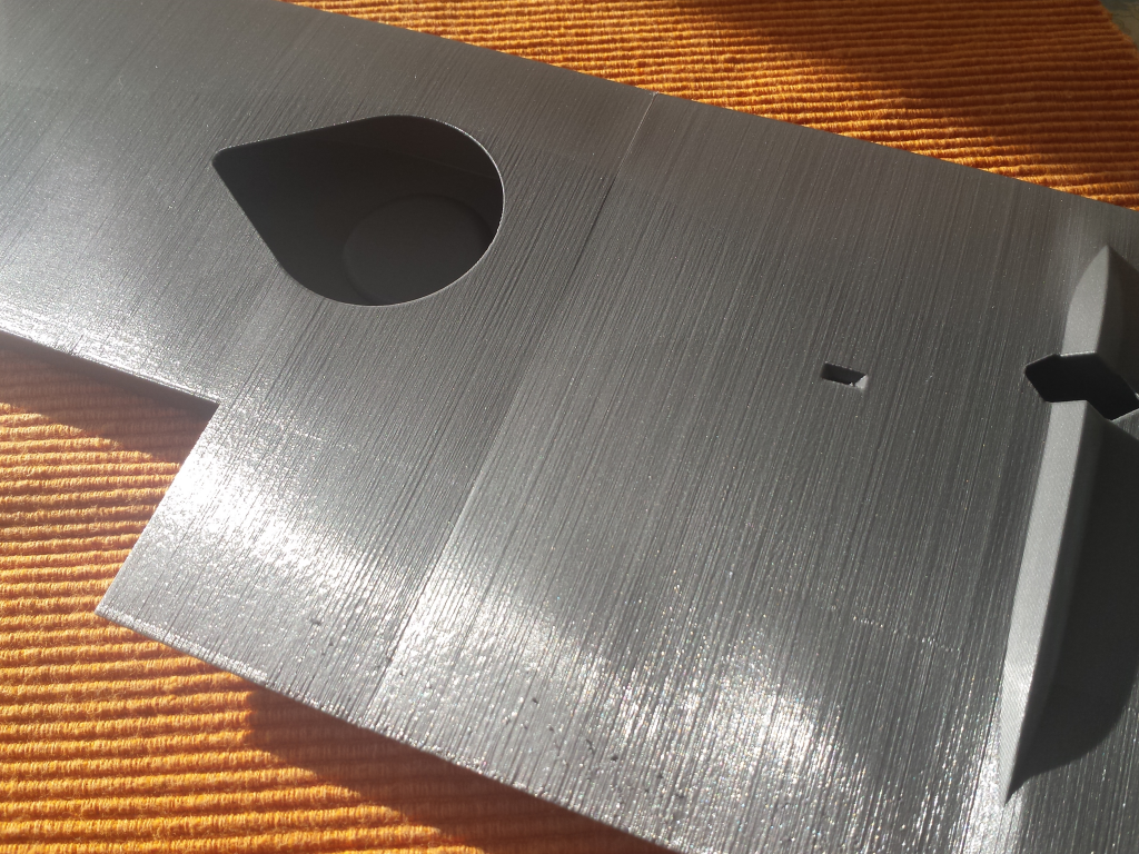

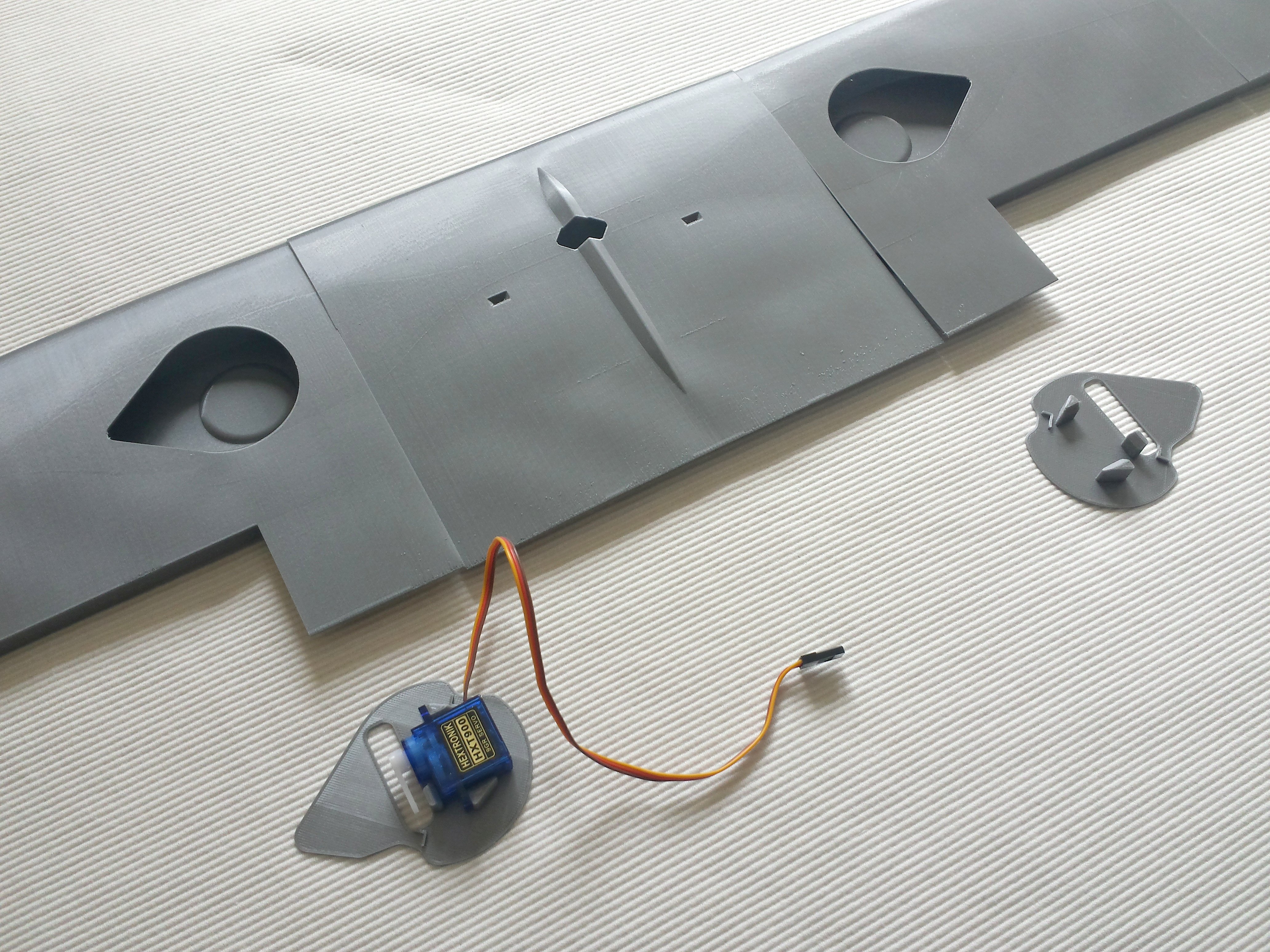

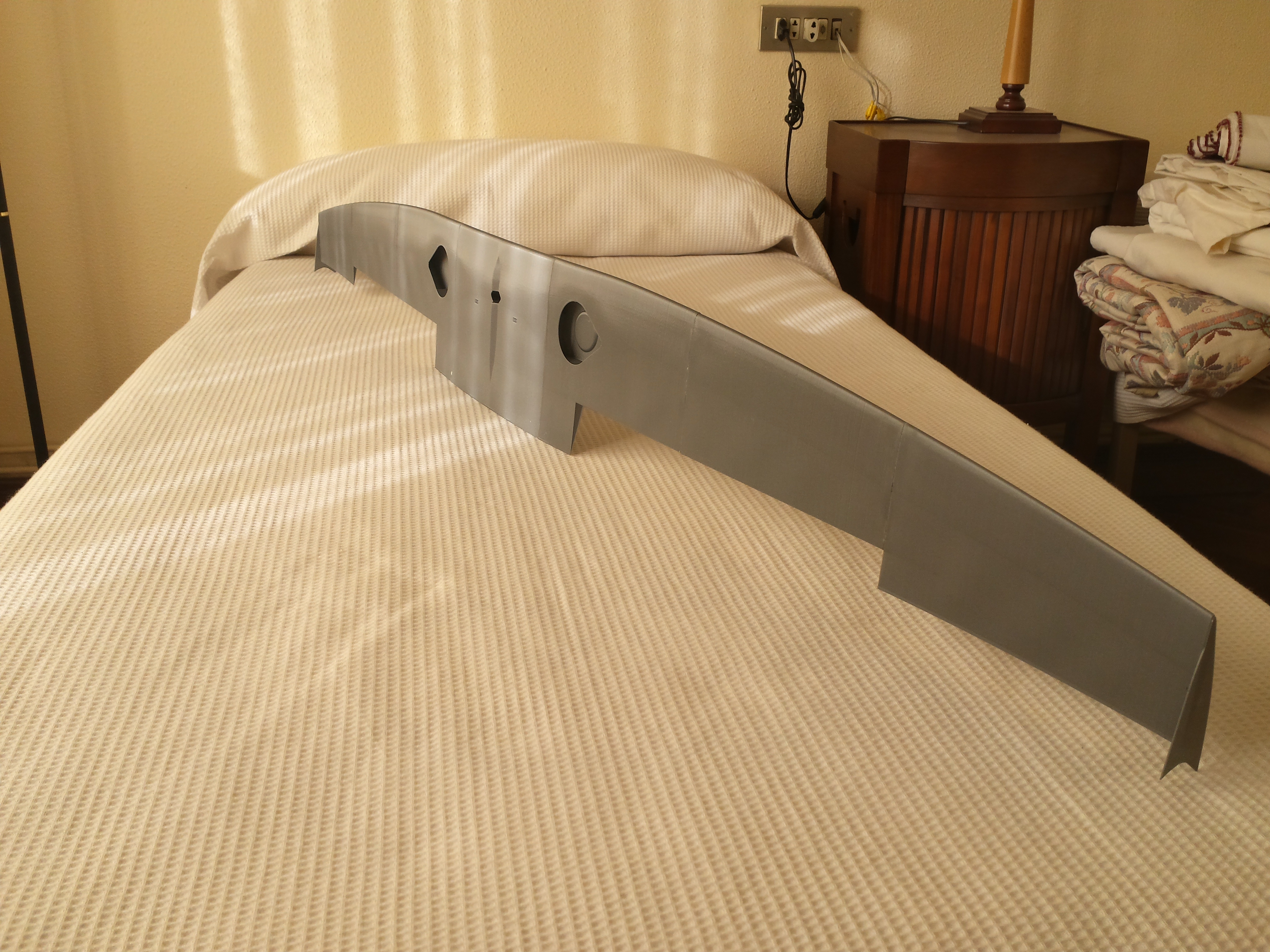

Tres secciones de ala. En la foto aun están sin pegar entre ellas. Esto se hace con cianocrilato de densidad media y acelerador. Este último consigue que la unión quede prácticamente fusionada, os aseguro que el ala puede romper por cualquier punto menos por esa unión. Sorprende la rigidez, hasta que no lo ves en las manos no lo crees.

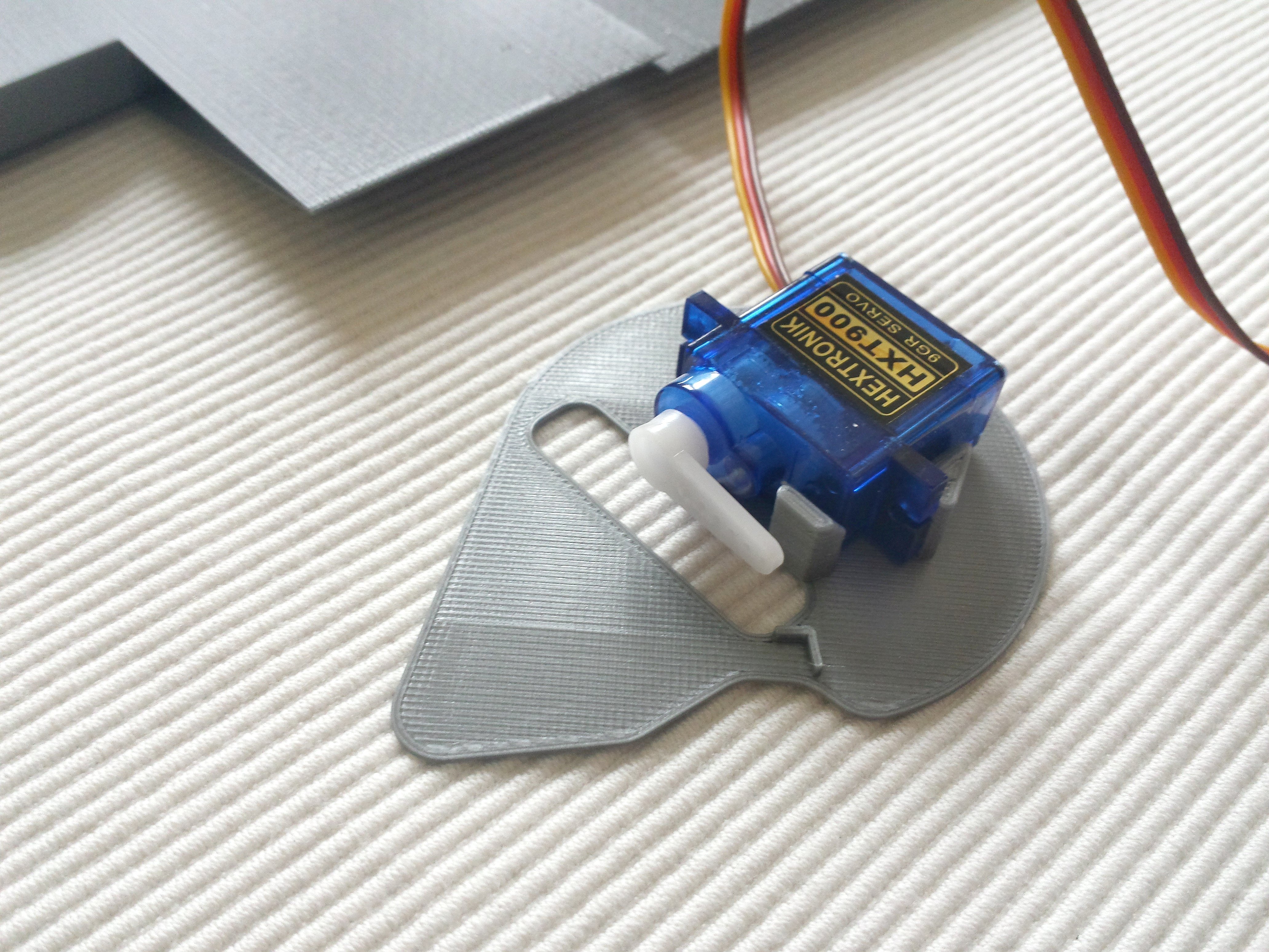

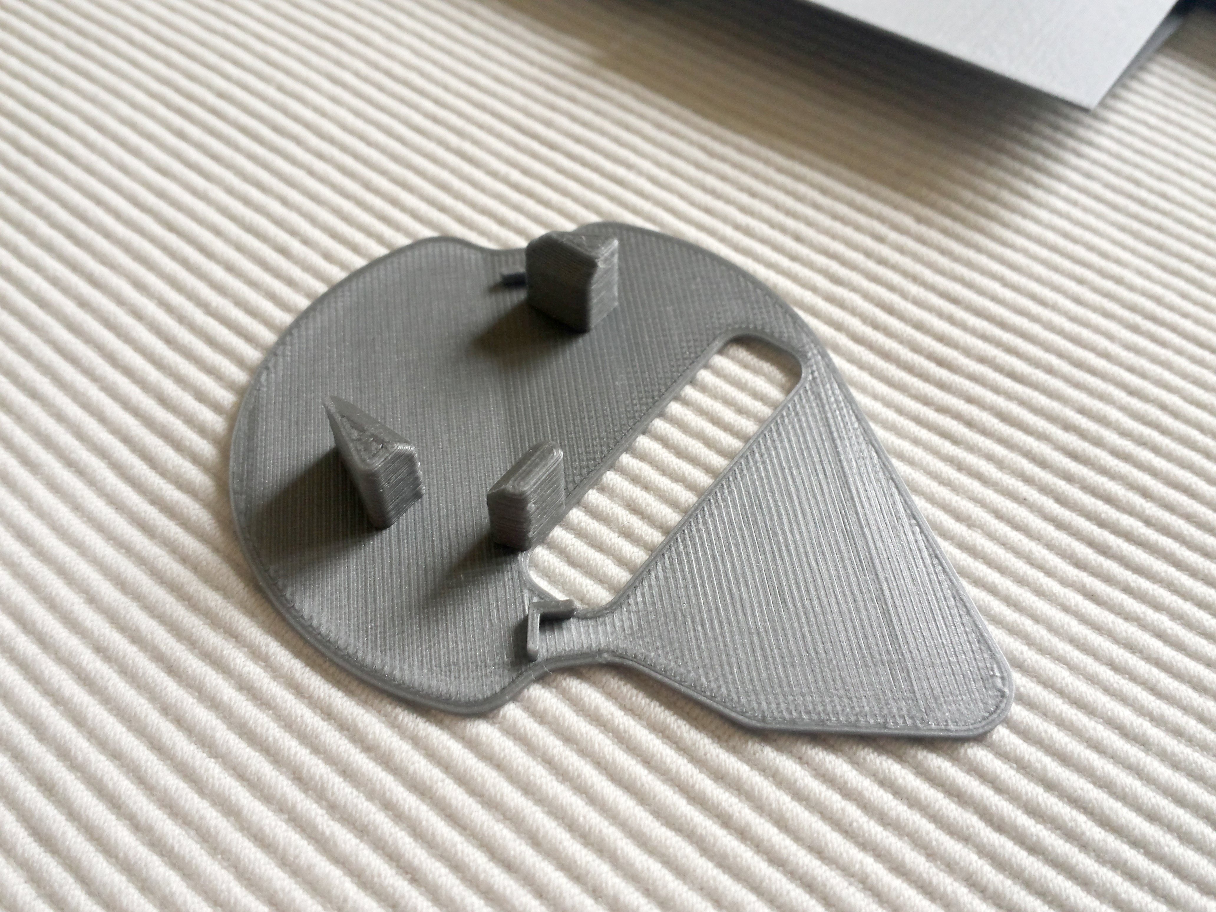

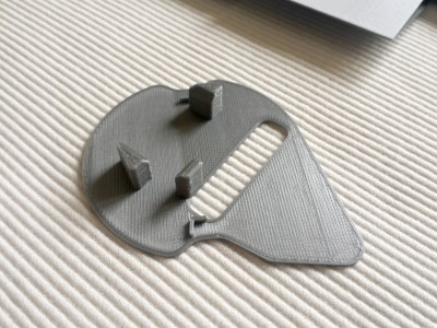

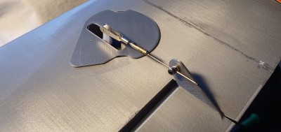

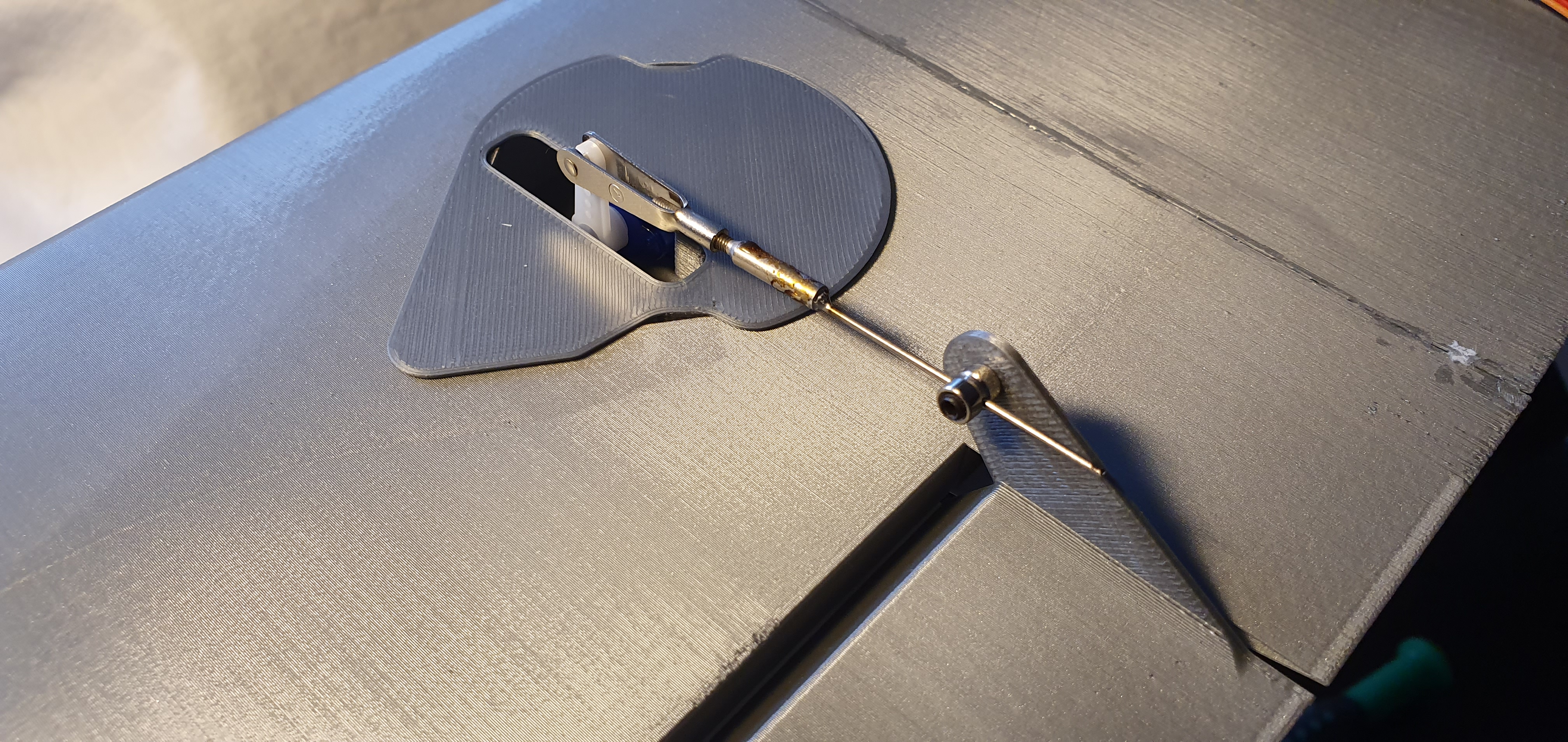

Los servos de alerones van en los huecos que se ven en la foto anterior. Esta pieza es su tapa externa y a la vez el soporte para el servo. Se puede usar cinta de doble cara para sujetar el servo, pegamento en caliente o un par de gotas de ciano. A mi me gusta esta última opción.
Detalle con el servo colocado ya en su sitio, medidas exactas y sin holguras, para un servo de 9 gramos.

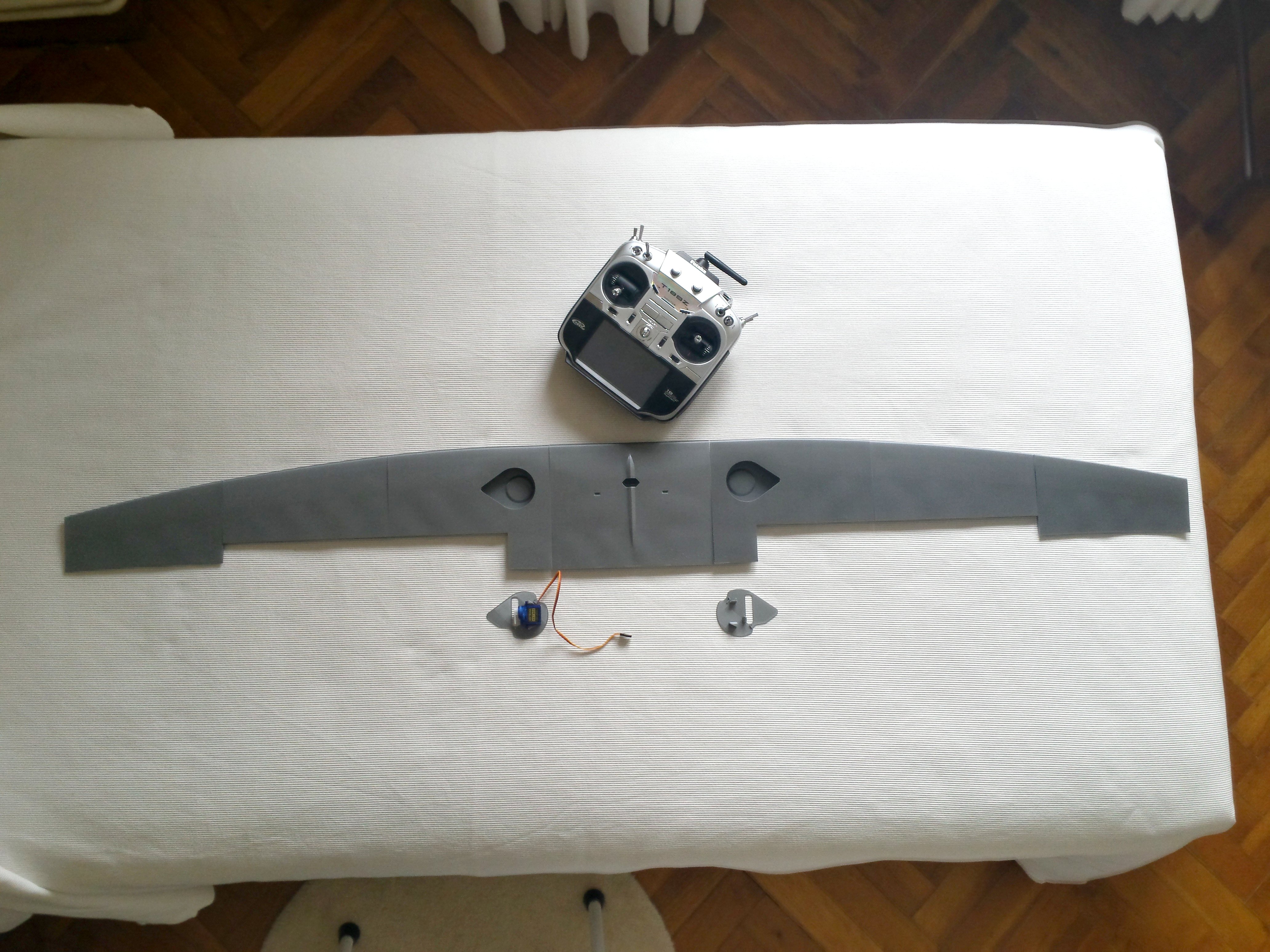

Estas son todas las secciones del ala colocadas en su sitio, para hacernos una idea del tamaño (140 cm de envergadura) y de la planta alar, que desde luego promete un buen rendimiento. Faltan aun los alerones y los marginales, que se van a resolver con dos piezas a modo de winglets, muy al gusto de Airbus :)

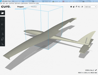

Continuo con la impresión del fuselaje, poco a poco para no aburrir al personal, aunque a día de hoy la impresión completa está terminada, 37 horas totales.

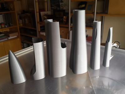

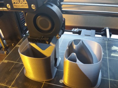

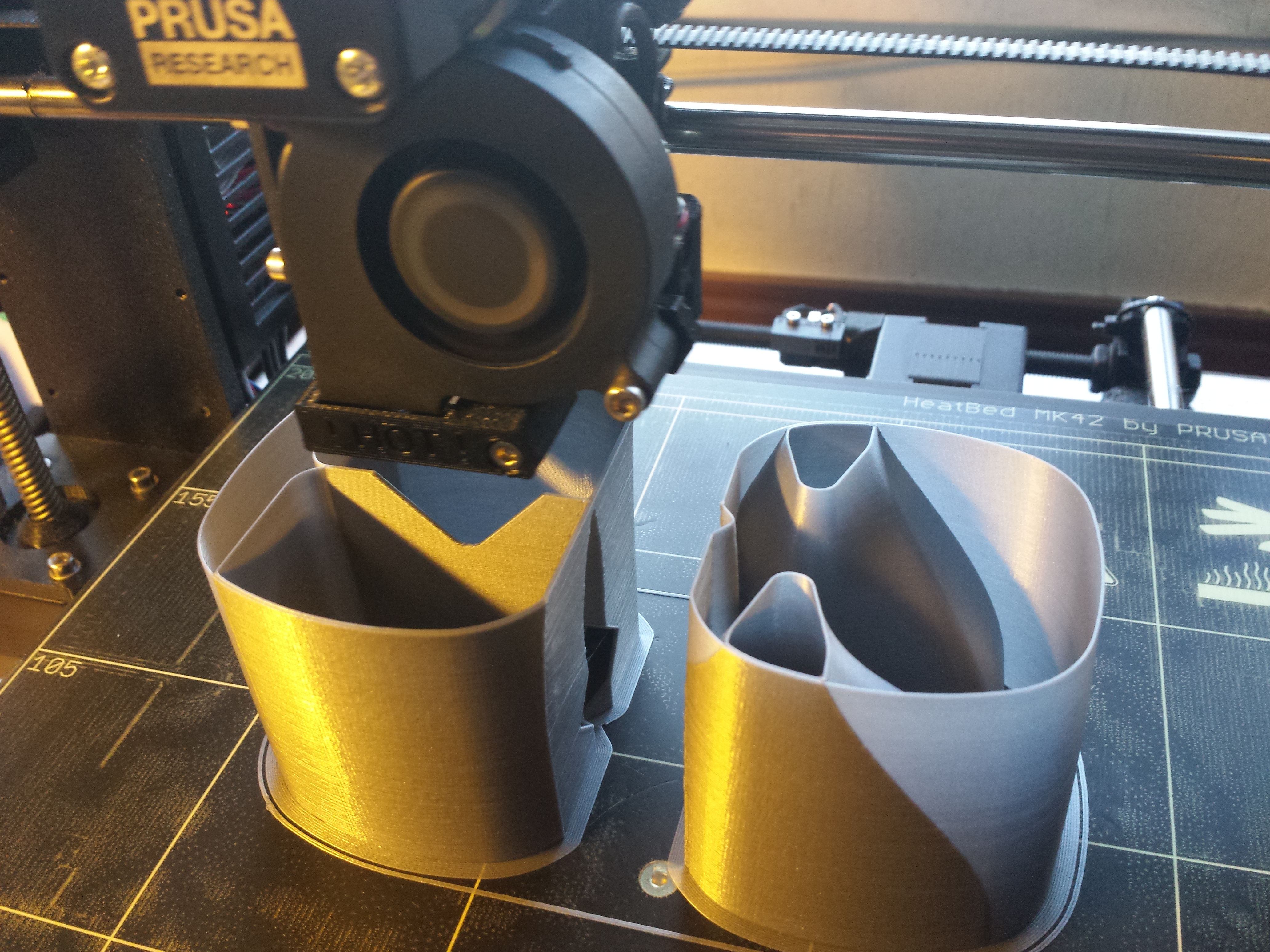

Un par de secciones del fuselaje en plena producción. No me suele gustar mucho imprimir varias piezas a la vez, sobre todo si son grandes y suponen horas seguidas de impresión. No porque la impresora no pueda, sino porque quedan más expuestas a posibles enfriamientos antes de tiempo.

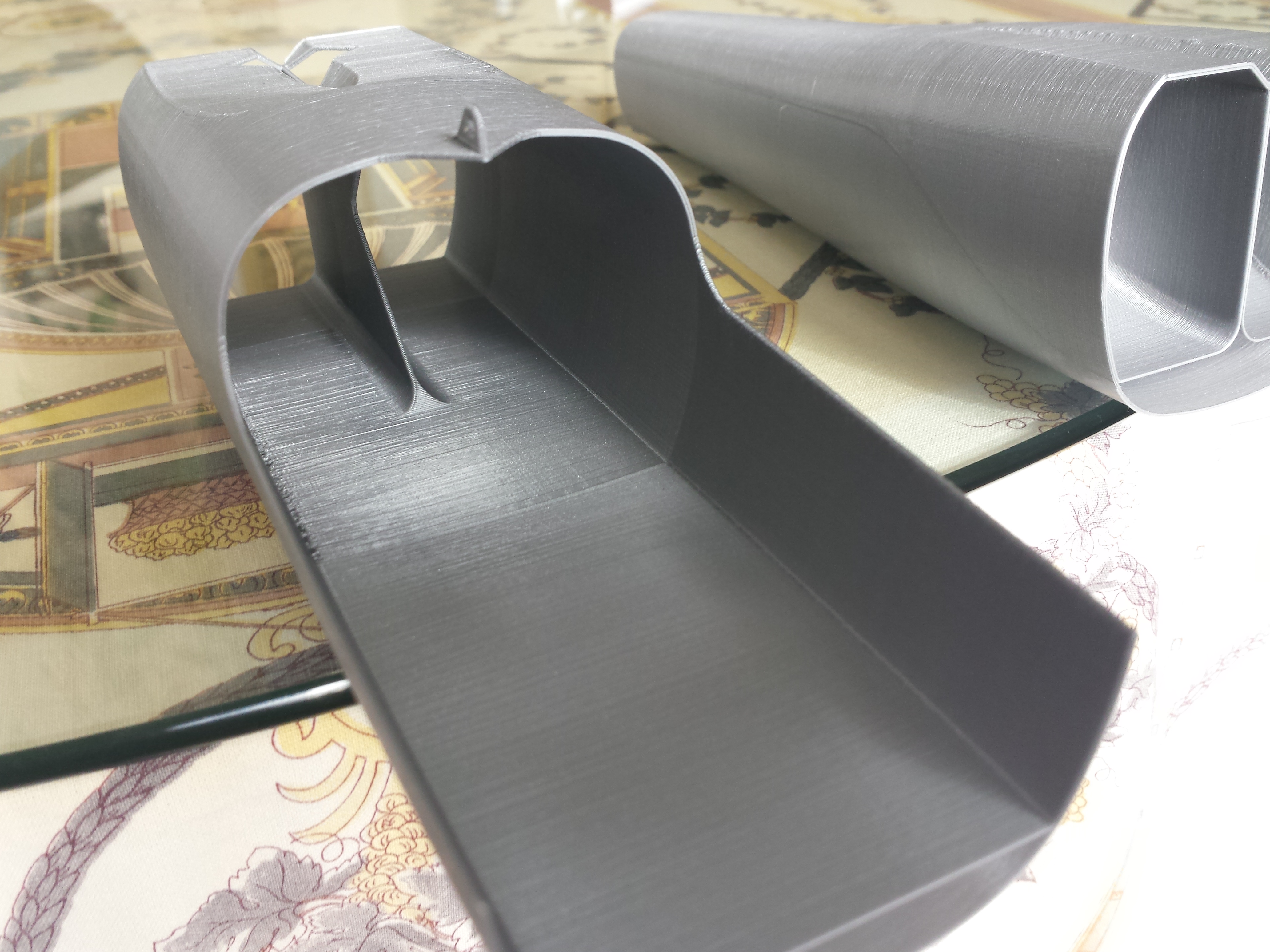

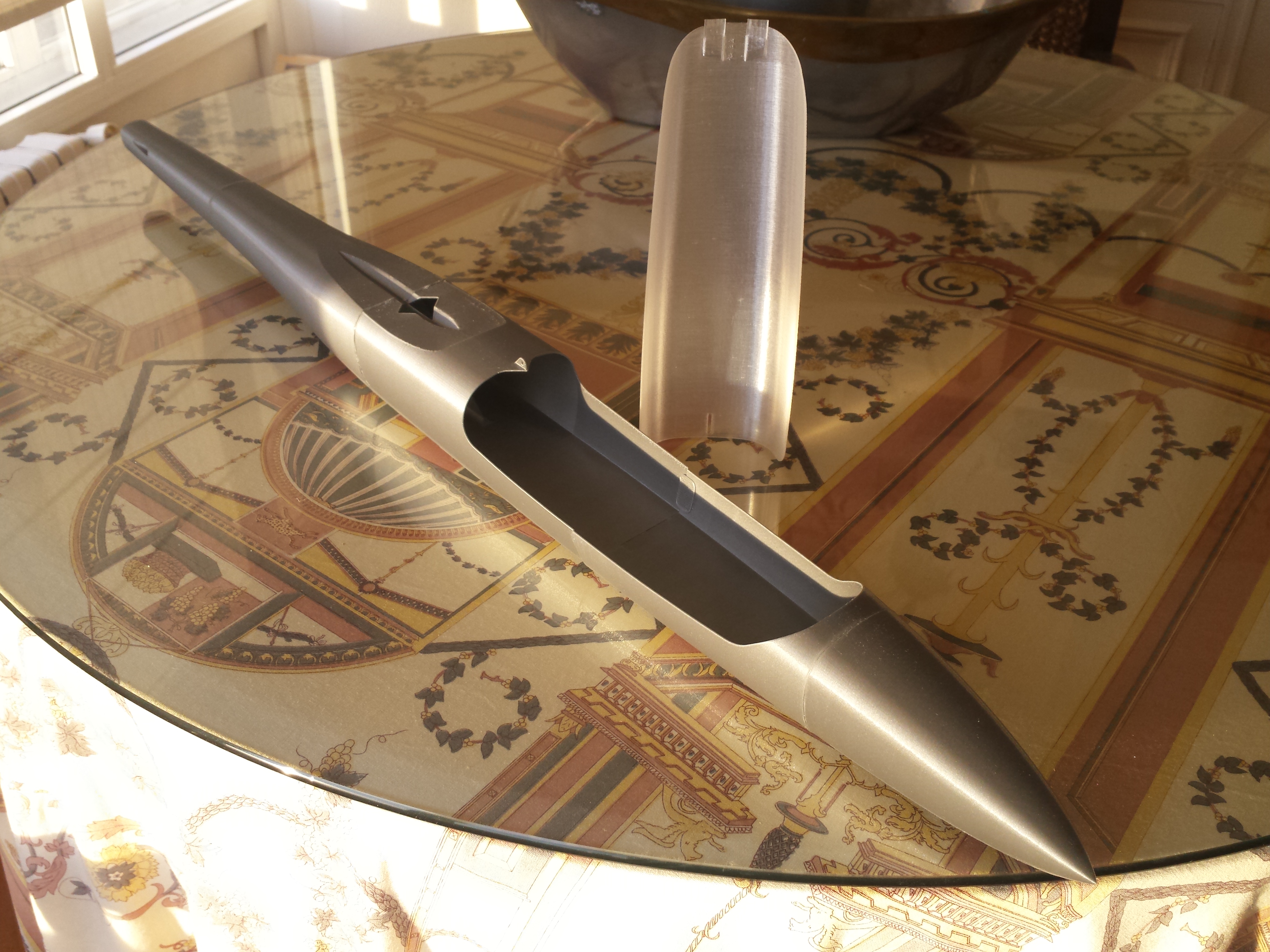

Una de las ventajas de la impresión 3D es la facilidad para conseguir formas "orgánicas", no geométricas, con curvas complejas.

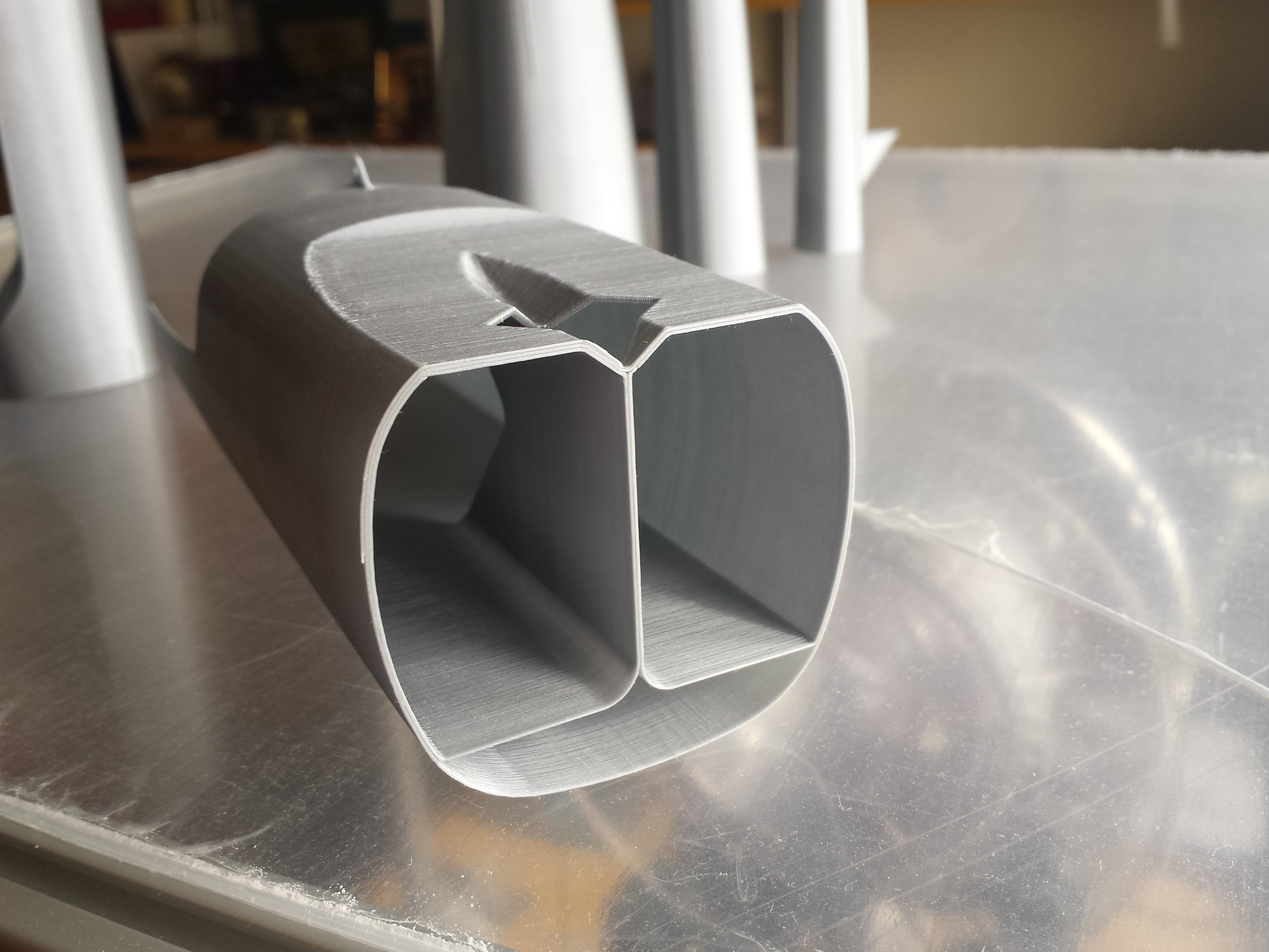

Esta es la sección central del fuselaje, sobre ella van las alas. El encastre en forma de cuña sirve para alinearlas perfectamente, si os fijáis en fotos anteriores, la sección central del ala tiene la misma forma que encajará aquí. El tabique central da solidez al fuselaje en este punto y distribuirá las cargas, se ve también el orificio por donde entrarán los cables de los servos de alerones.
Esta es la misma sección vista por el lado contrario, conforma la parte trasera de la cabina. Un falso suelo recorre la totalidad de la cabina, permitiendo montar toda la electrónica sin problemas.

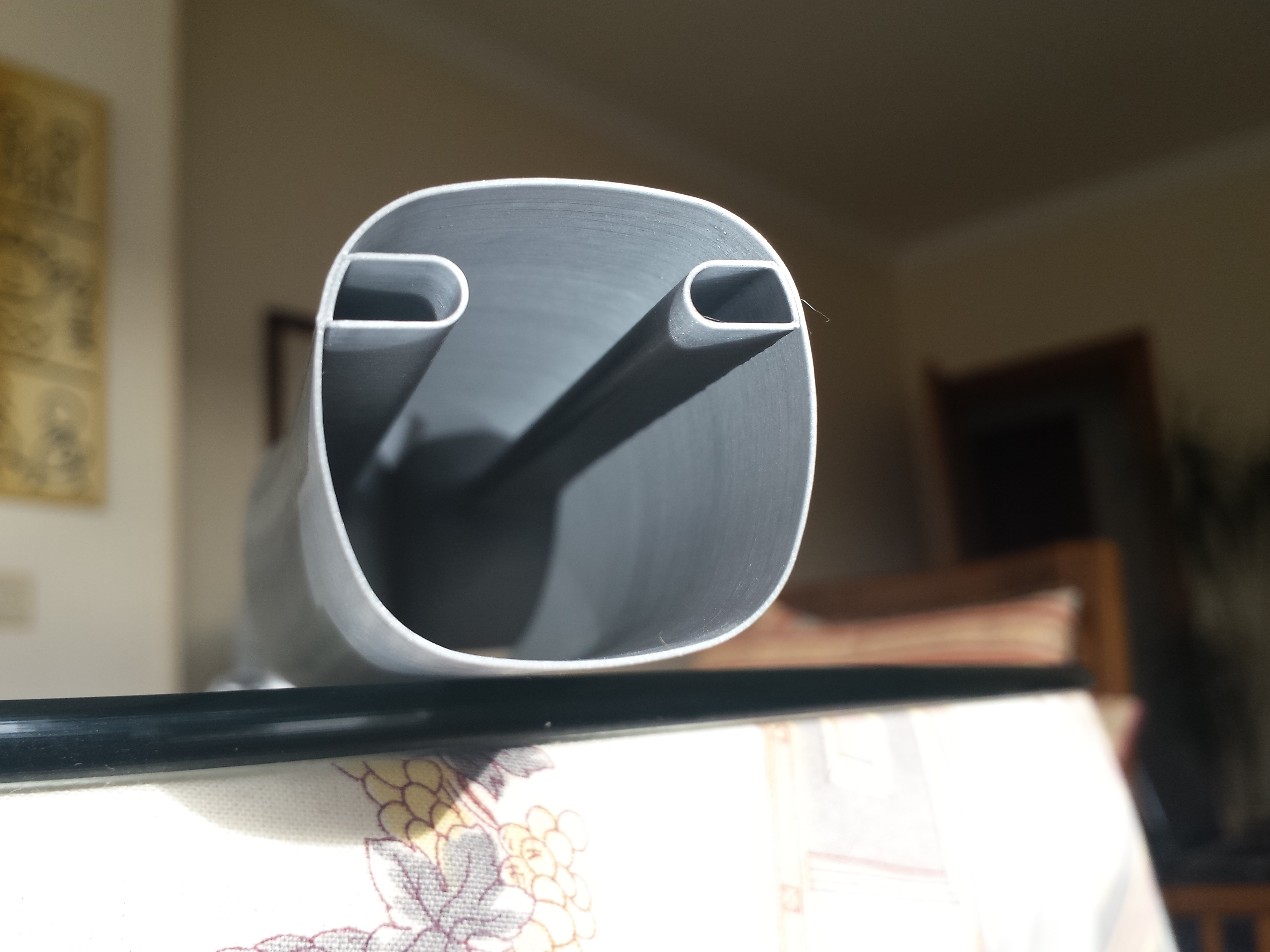

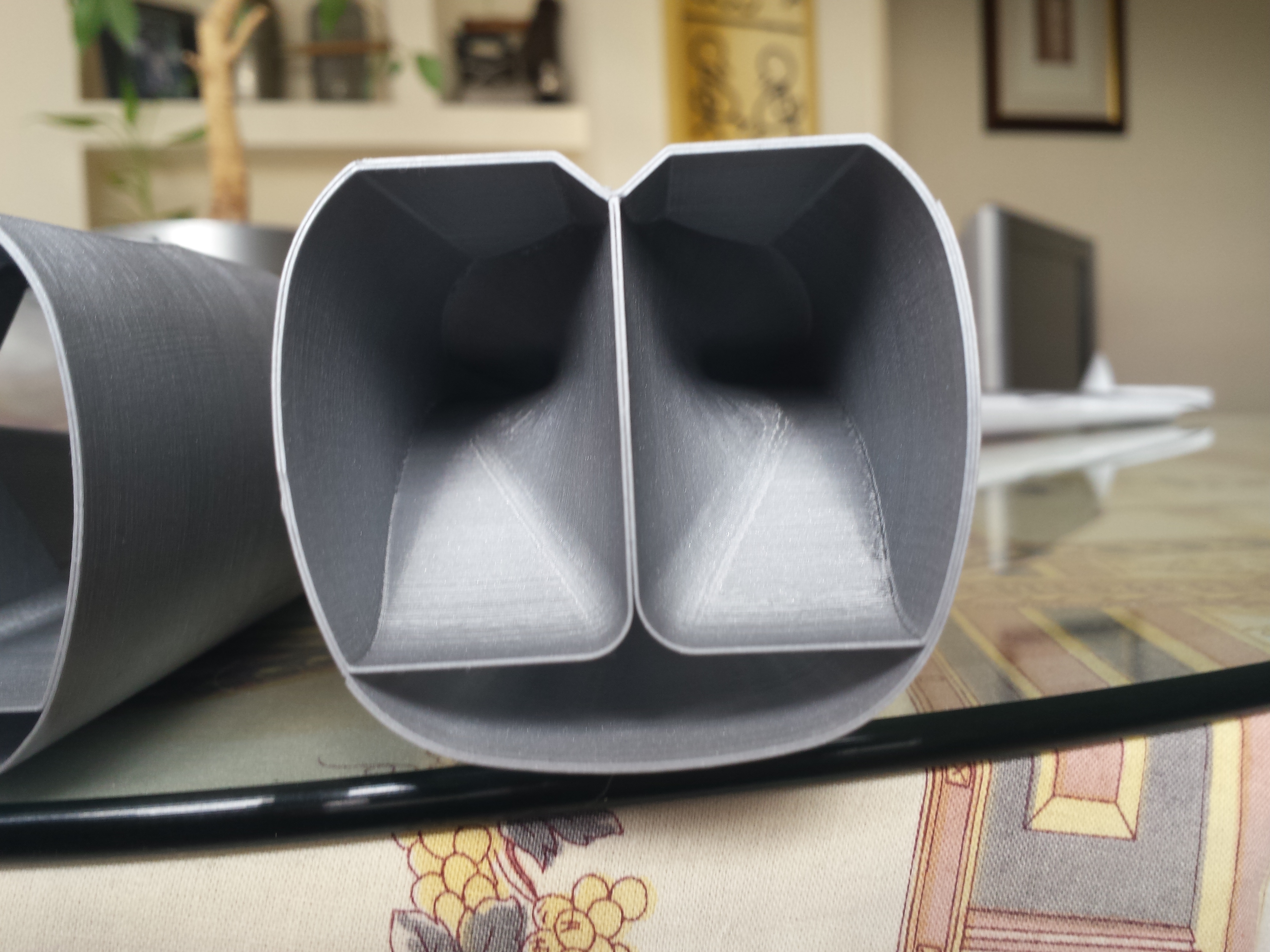

Por la parte trasera del fuselaje, el falso suelo se convierte poco a poco en dos tubos que servirán de camisas para las varillas de mando de timones de dirección y profundidad. Bastará acero desnudo de 1.5 mm para ello.
Estos son los tubos de las varillas de mando en la penúltima sección del fuselaje, antes de salir al exterior por la cola. Además sirven como largueros longitudinales que dan consistencia al fuselaje. Me parece un diseño sencillo pero efectivo, bien pensado.

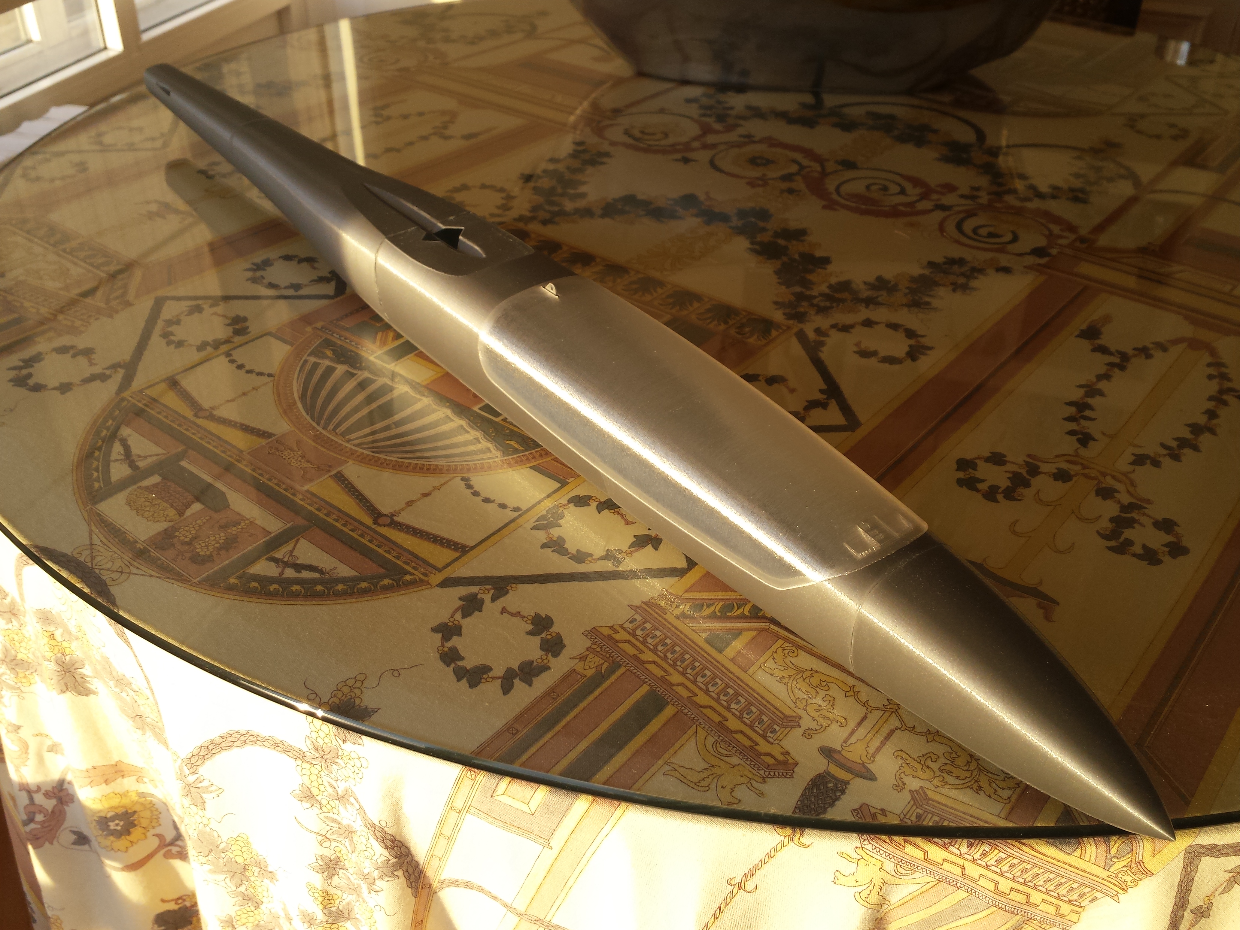

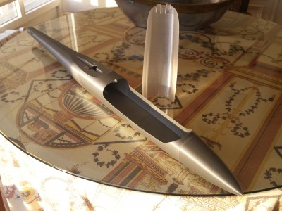

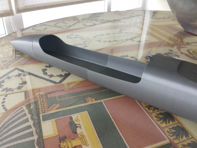

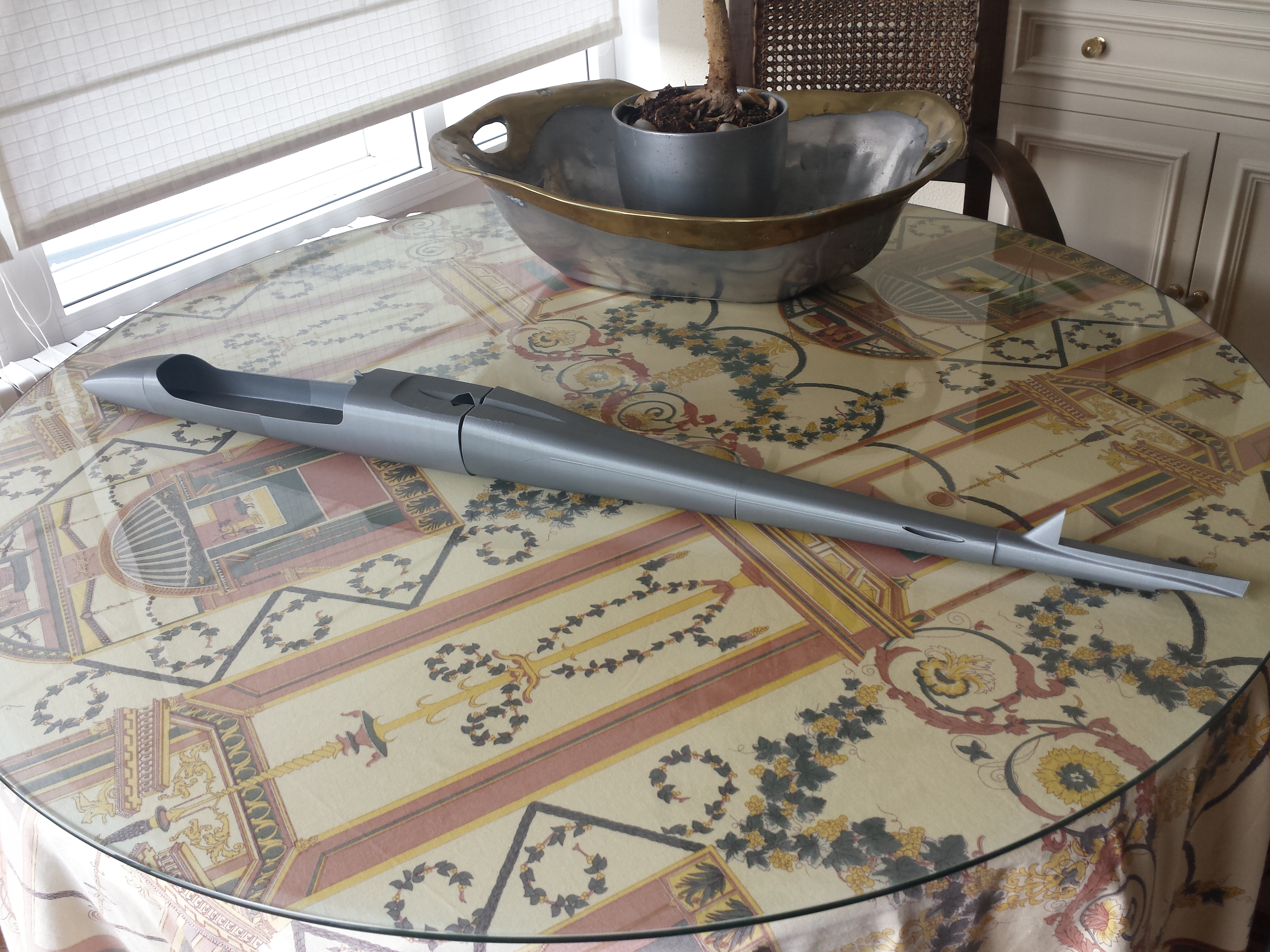

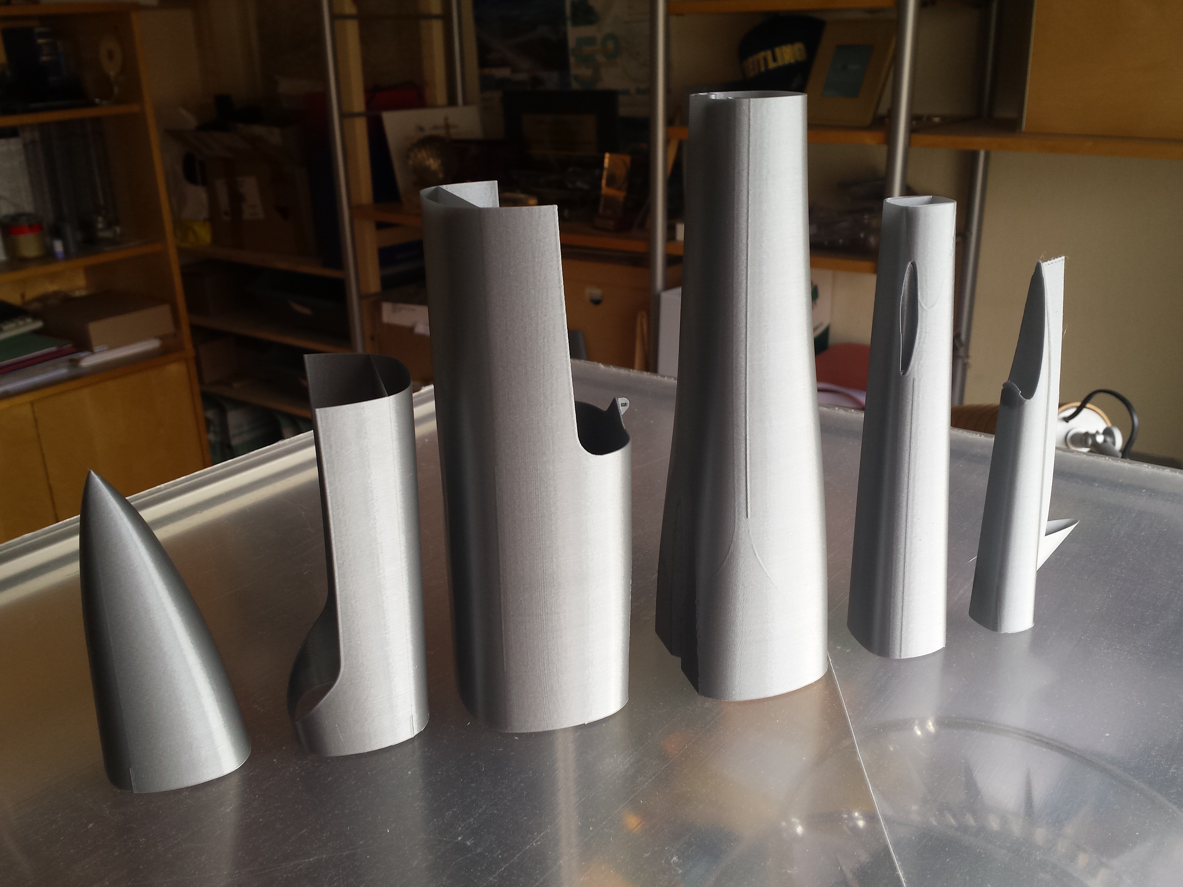

Las seis secciones que conforman el fuselaje, desde el morro (izquierda) hasta la cola (derecha). En la parte central tiene casi 7 cm de ancho.

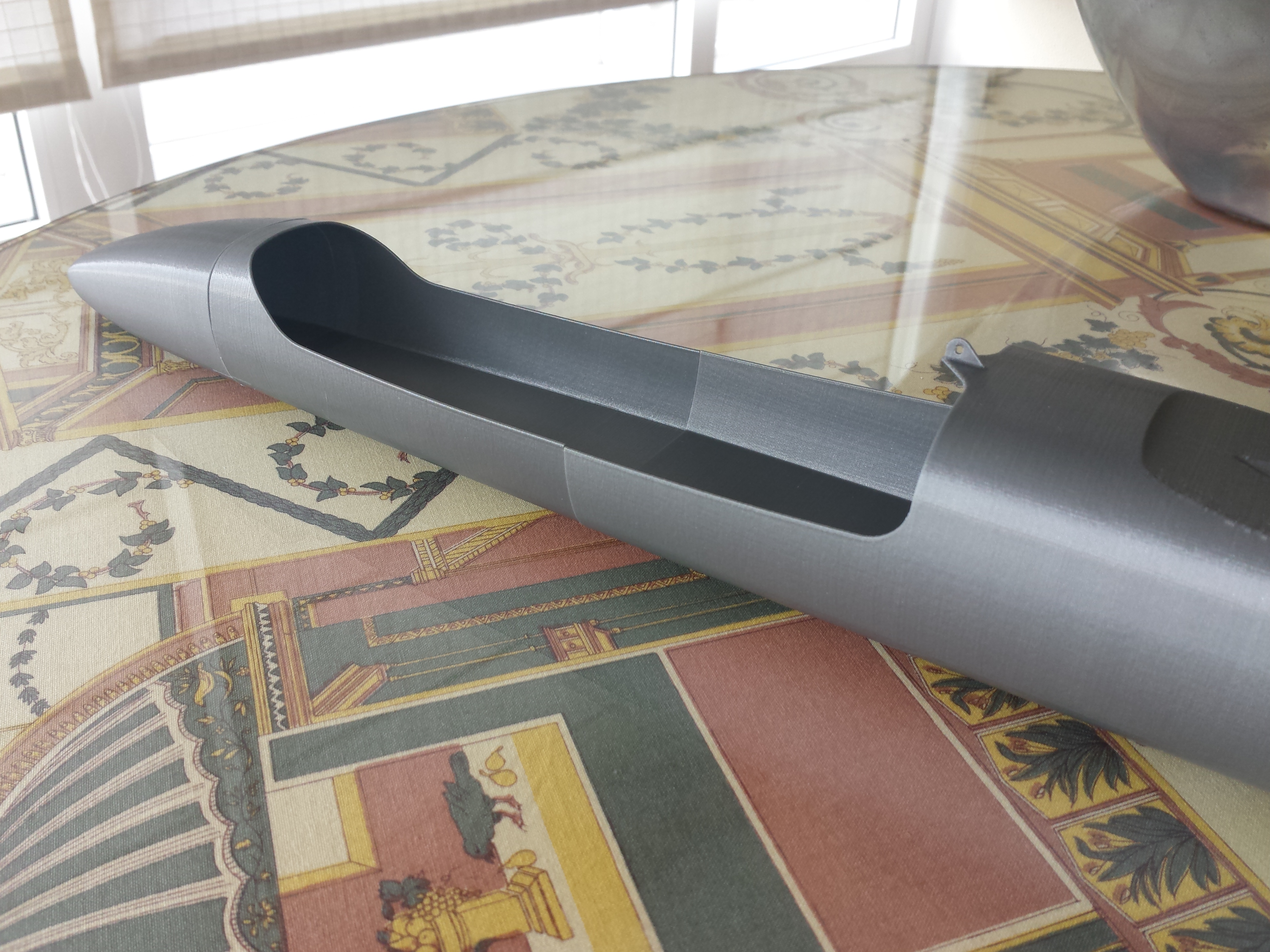

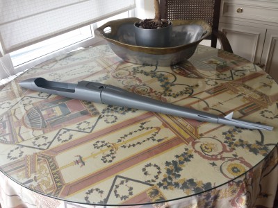

Todas las secciones presentadas tal y como conformarán el fuselaje, en total son 88 centímetros de longitud. La sección de cola inicia la forma de la deriva, irá pegada sobre ella. Y en su parte inferior tiene ya la forma hecha para encastrar el plano horizontal de cola.
Detalle de la cabina. Es tremendamente amplia, para poder alojar toda la electrónica que se quiera. Una enorme abertura permite trabajar con comodidad dentro de ella. Al final irá cubierta con una carlinga impresa en blanco traslúcido.

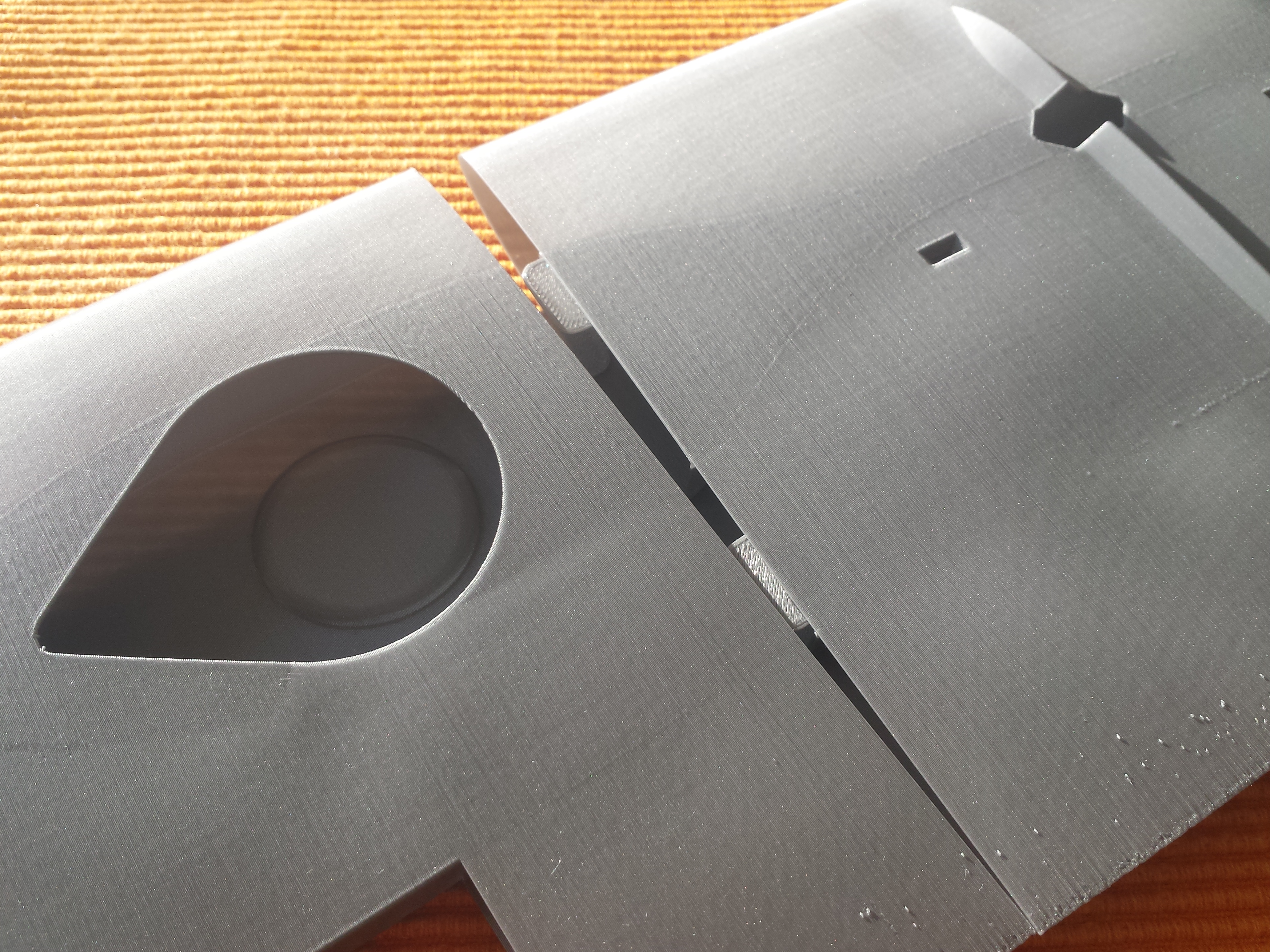

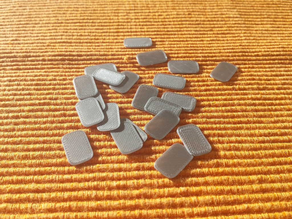

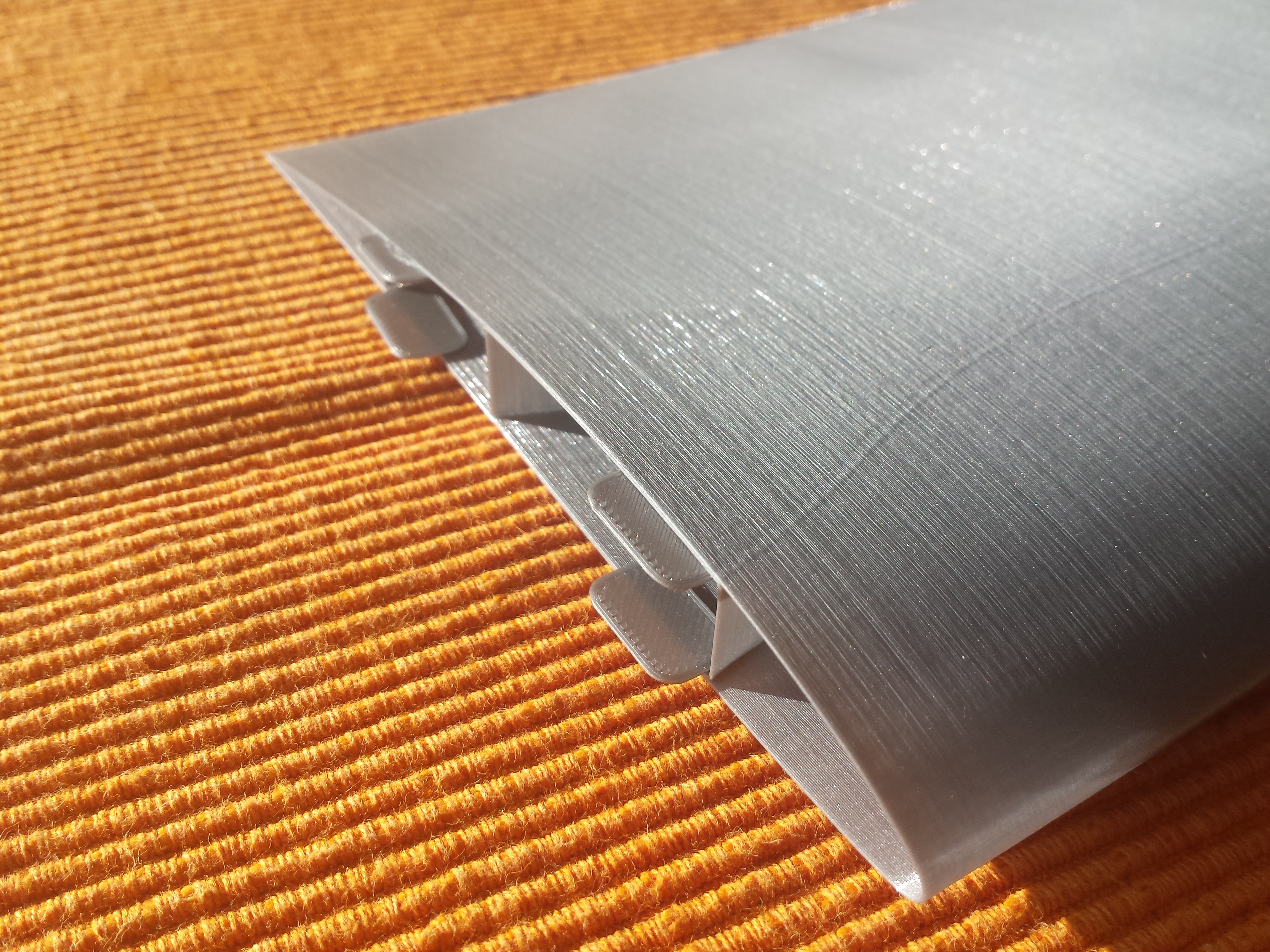

Estas pequeñas pestañas son parte fundamental de la siguiente fase de construcción. Tienen apenas 0.4 milímetros de espesor y servirán para ayudar a alinear las diferentes secciones del fuselaje y de las alas. Con ese espesor son flexibles y se amoldan bien a las formas curvas del avión.

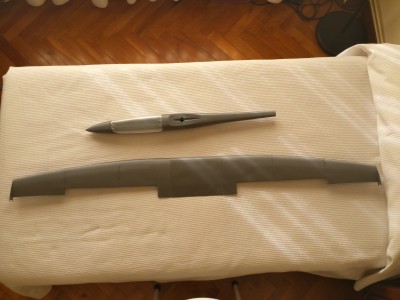

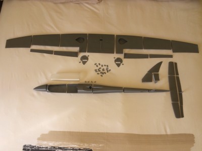

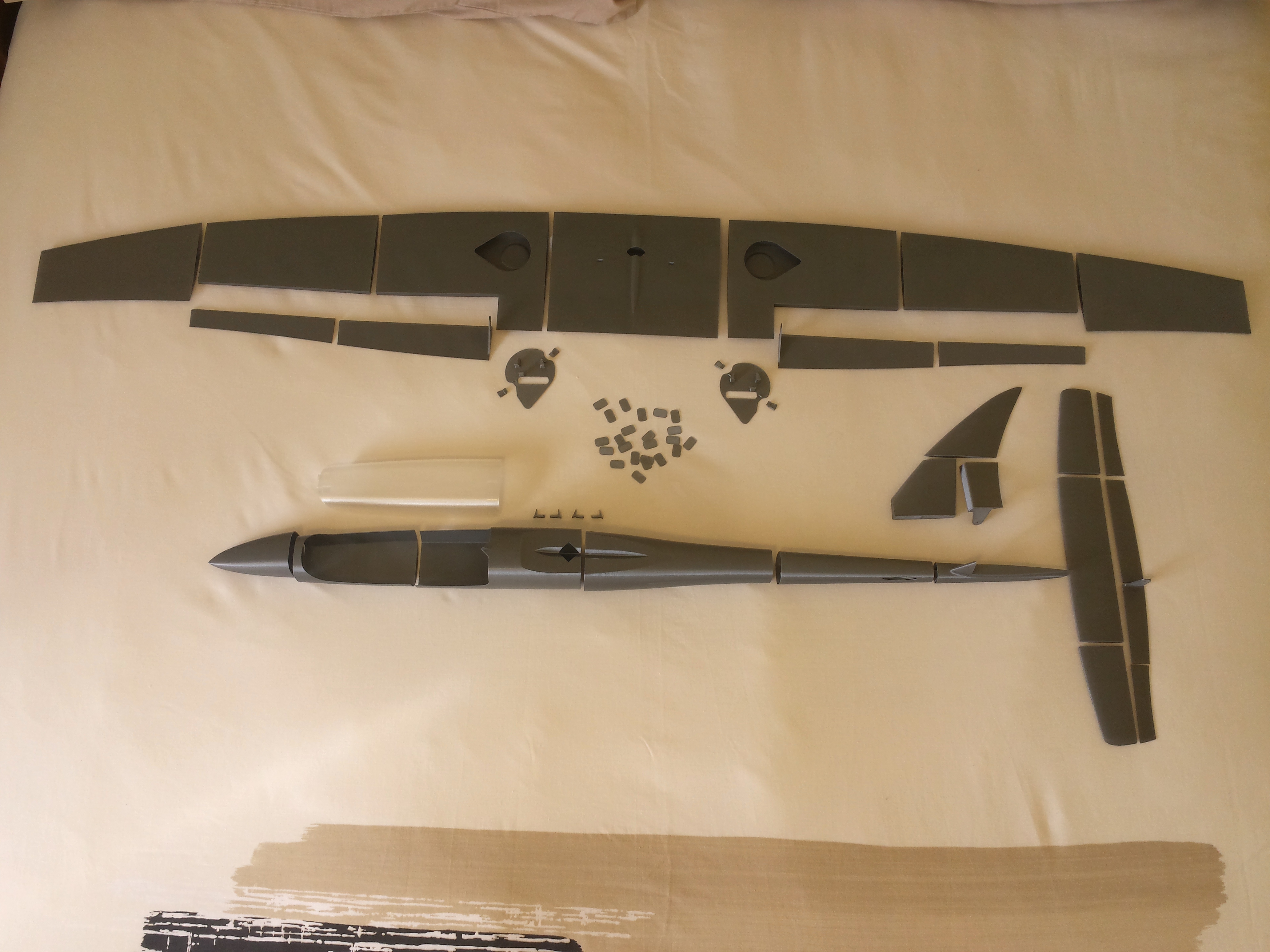

Un despiece completo del avión, estas son todas las piezas y secciones que lo componen, preparadas para empezar el montaje a base de cianocrilato de densidad media y acelerador.
Lo primero es pegar varias de las pestañas en las secciones de las alas. No es quizá el sistema más adecuado y sencillo, pero es efectivo. En otros diseños más actuales y avanzados se utilizan por ejemplo soluciones de machihembrado.
Detalle de como encastra una sección con otra. Previamente se da un pequeño cordón de cianocrilato por todo el borde y en las pestañas. Se enfrentan bien y se mantienen unos segundos hasta que la unión es efectiva. Hay que actuar con limpieza y rapidez, el cianocrilato no deja mucho tiempo de respuesta. Una vez ejecutada la unión, se aplica acelerador en spray que penetra por la junta y fragua de forma perfecta.
Así queda la unión cuando se hace con muuuuucho cuidado, lo normal es que algún dedo se nos quede pegado por varios sitios y deje manchas en el plástico. Pero lo importante es que la unión sea sólida, en todo caso siempre se puede pintar después.

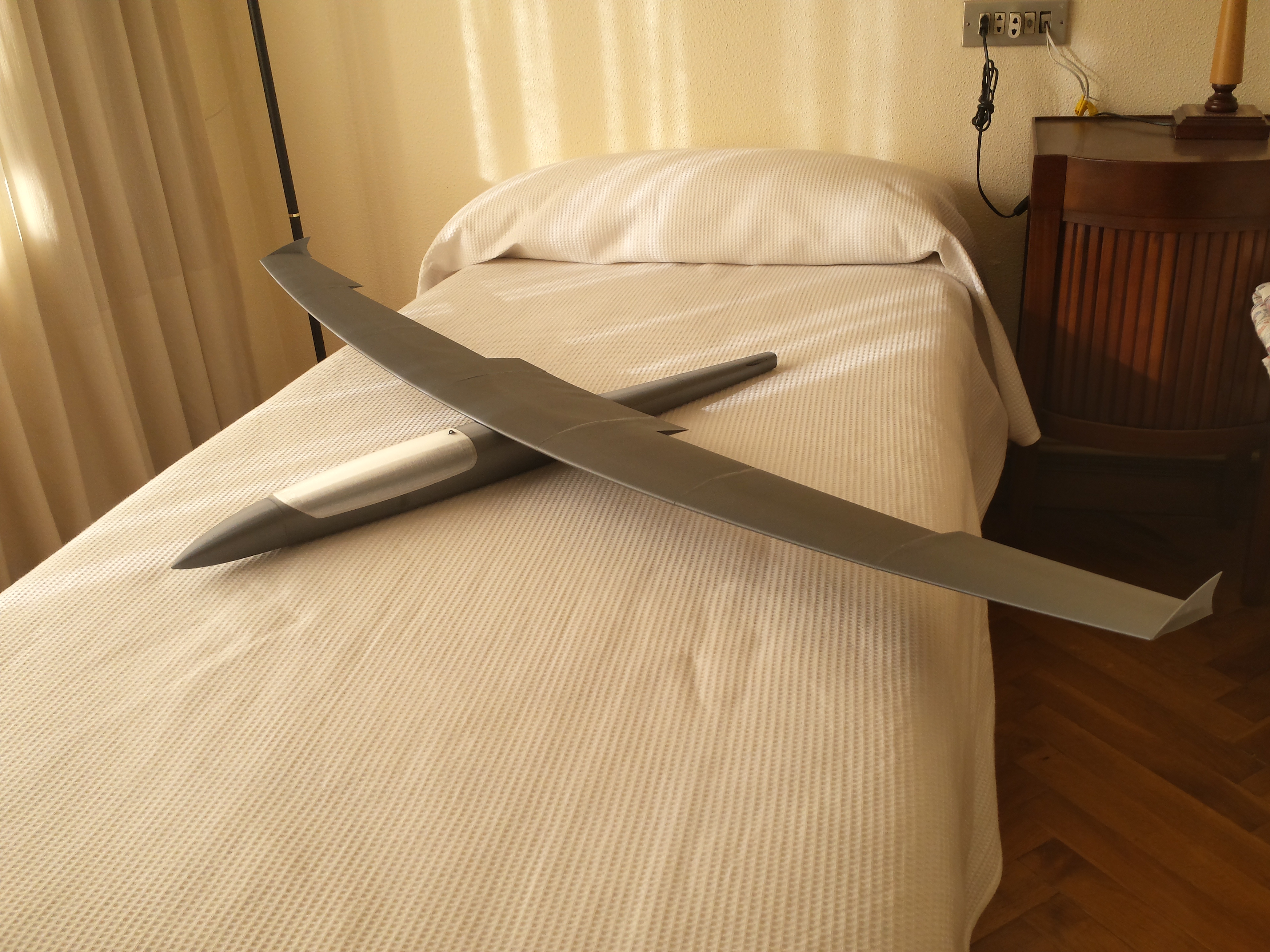

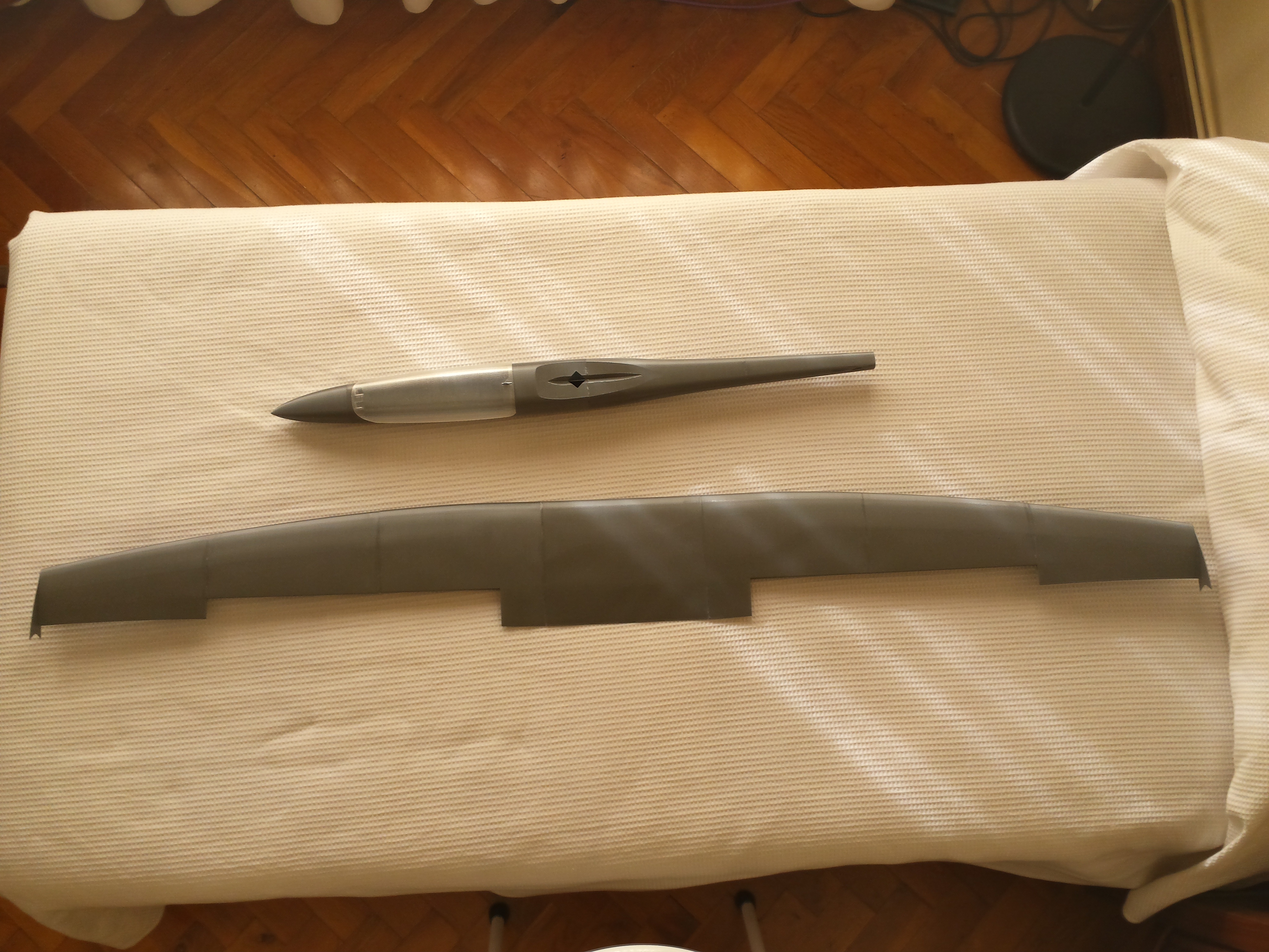

Un par de fotos del fuselaje ya ensamblado. La cabina está impresa en el mismo material pero color blanco traslúcido. El acabado en estos modelos se puede conseguir combinando colores de plásticos o bien pintando finalmente sobre ellos, para lo que es más aconsejable imprimir en blanco.
Las alas completas, a falta de fijar los alerones. Los marginales van rematados con un pequeño winglet.
Los dos conjuntos ya ensamblados. En el fuselaje falta la última sección, se montará una vez tenga fijado el estabilizador, para poder alinear bien con las alas.

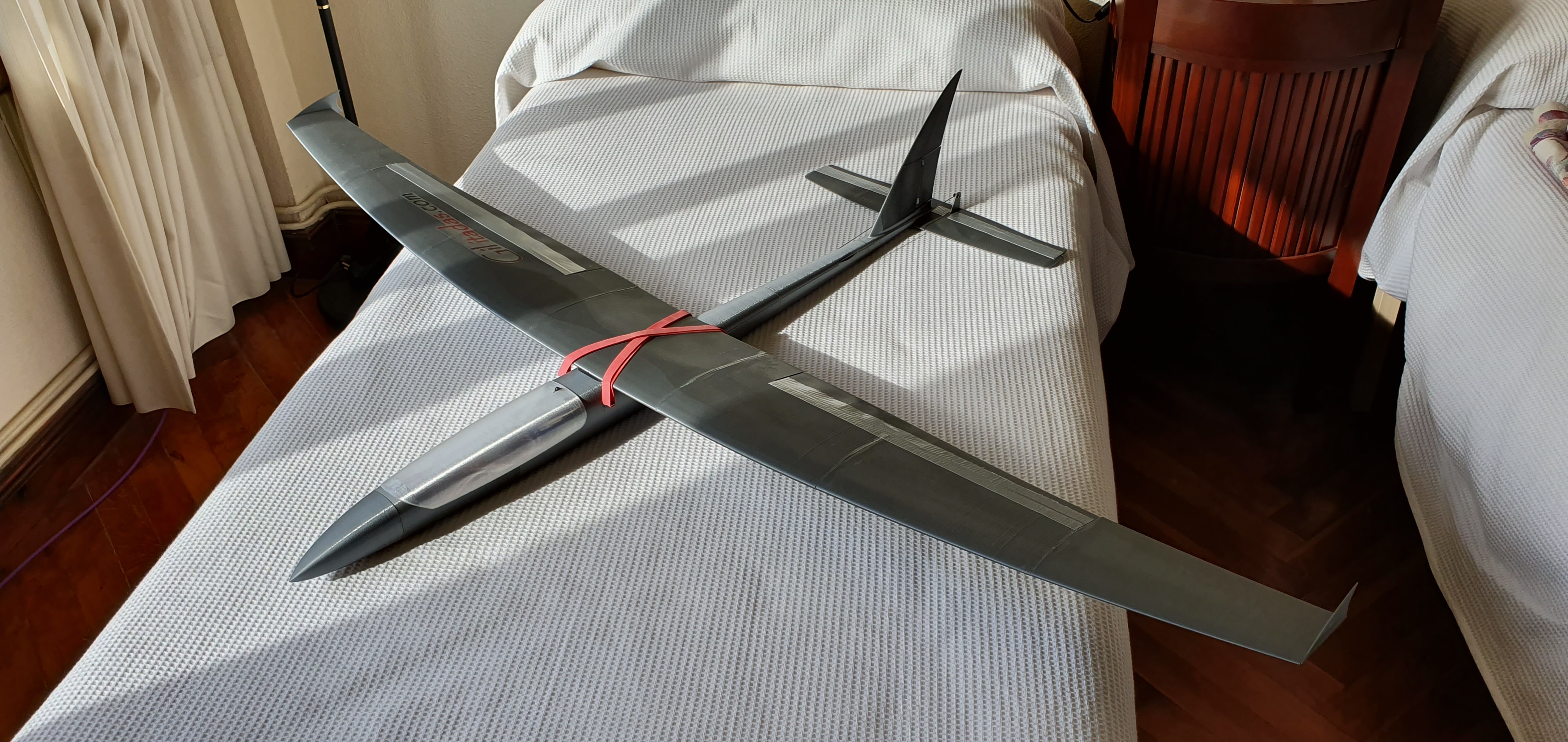

Una última foto para poder apreciar ya la estética del avión: afilado, elegante, el aspecto desde luego es muy de ladera. El diedro no se aprecia bien pero es progresivo, forma una curva que en construcción convencional sería muy complicada de conseguir.

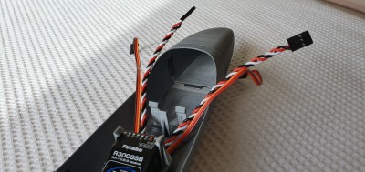

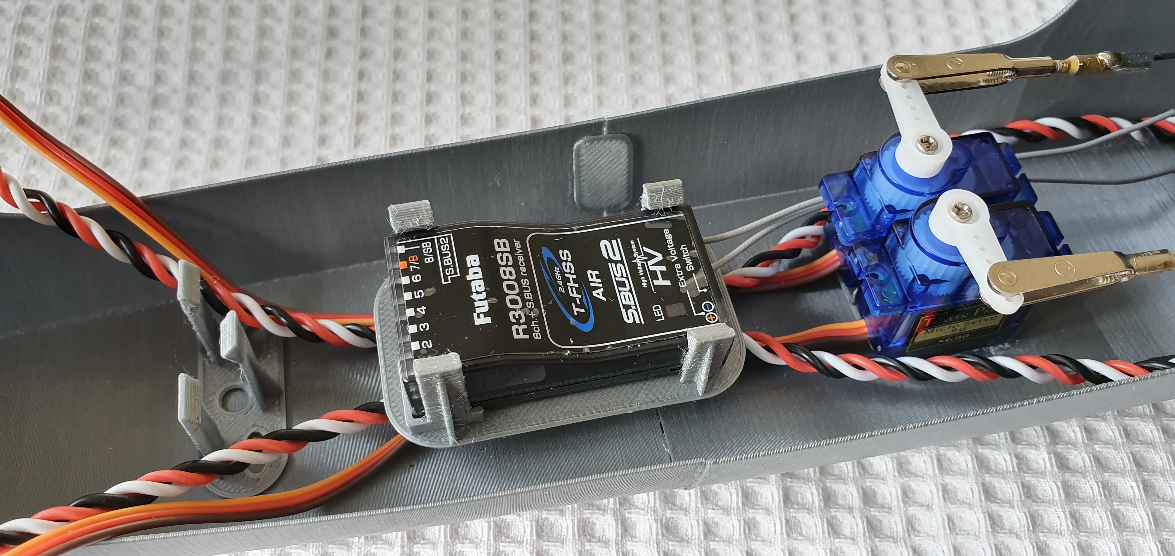

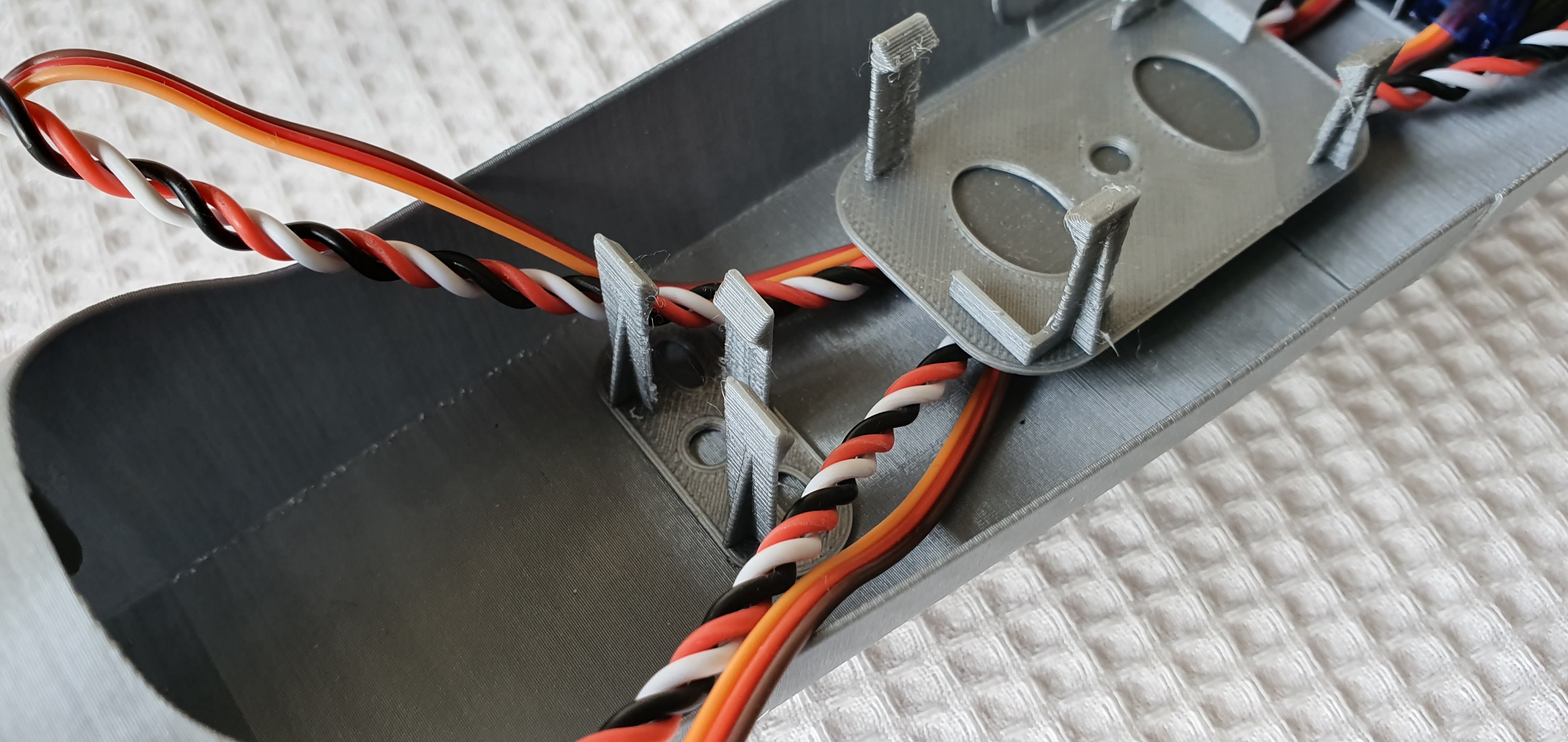

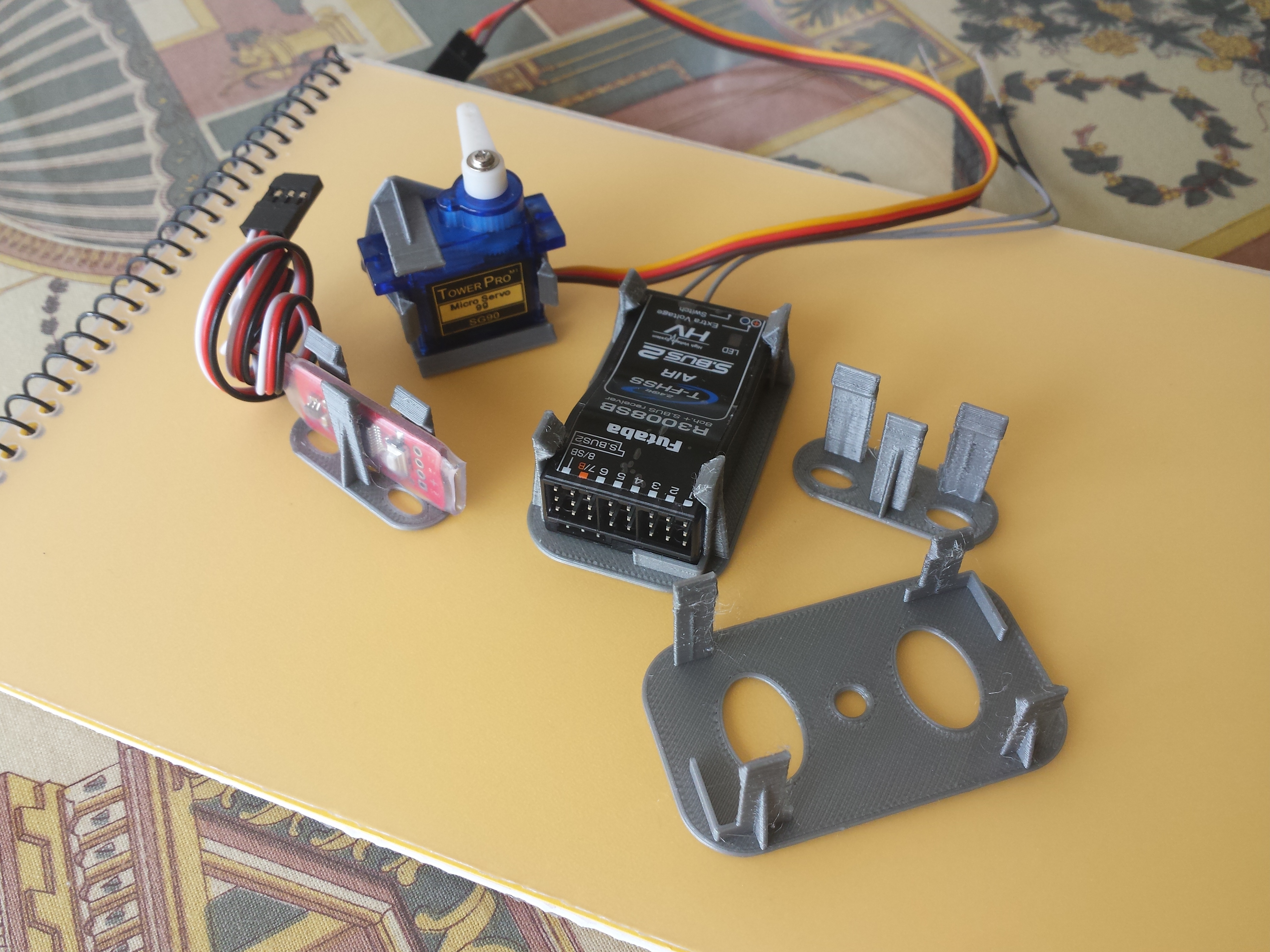

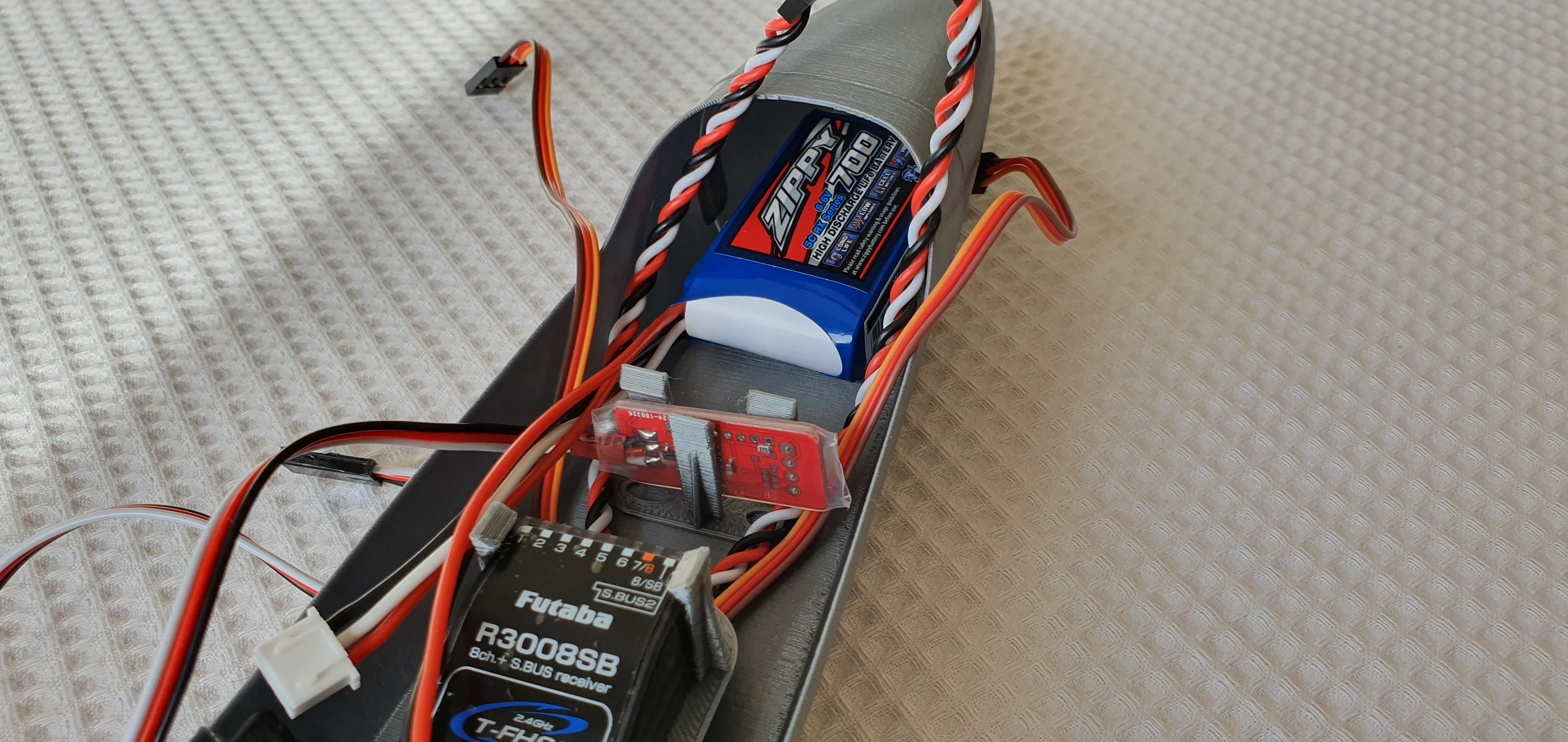

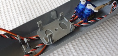

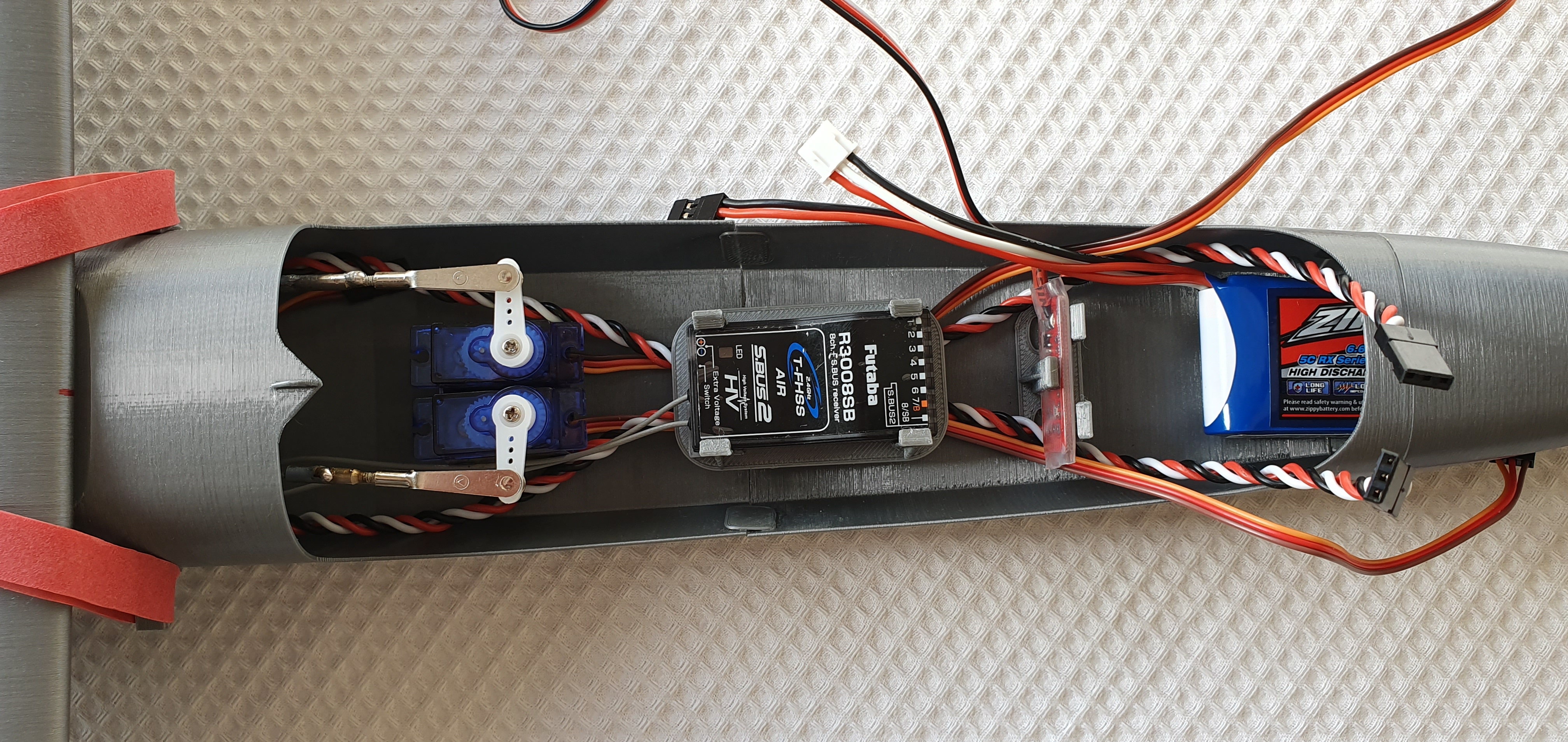

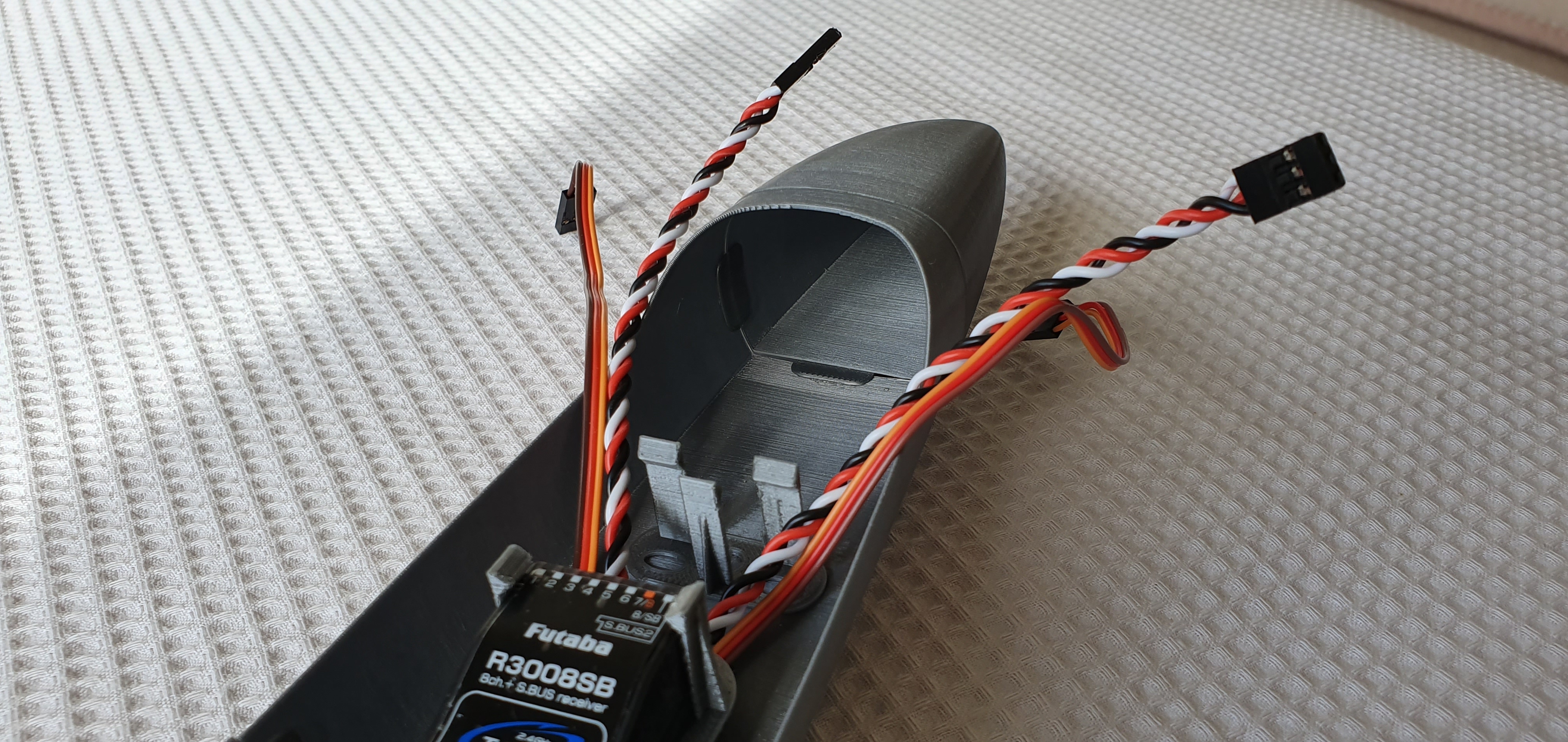

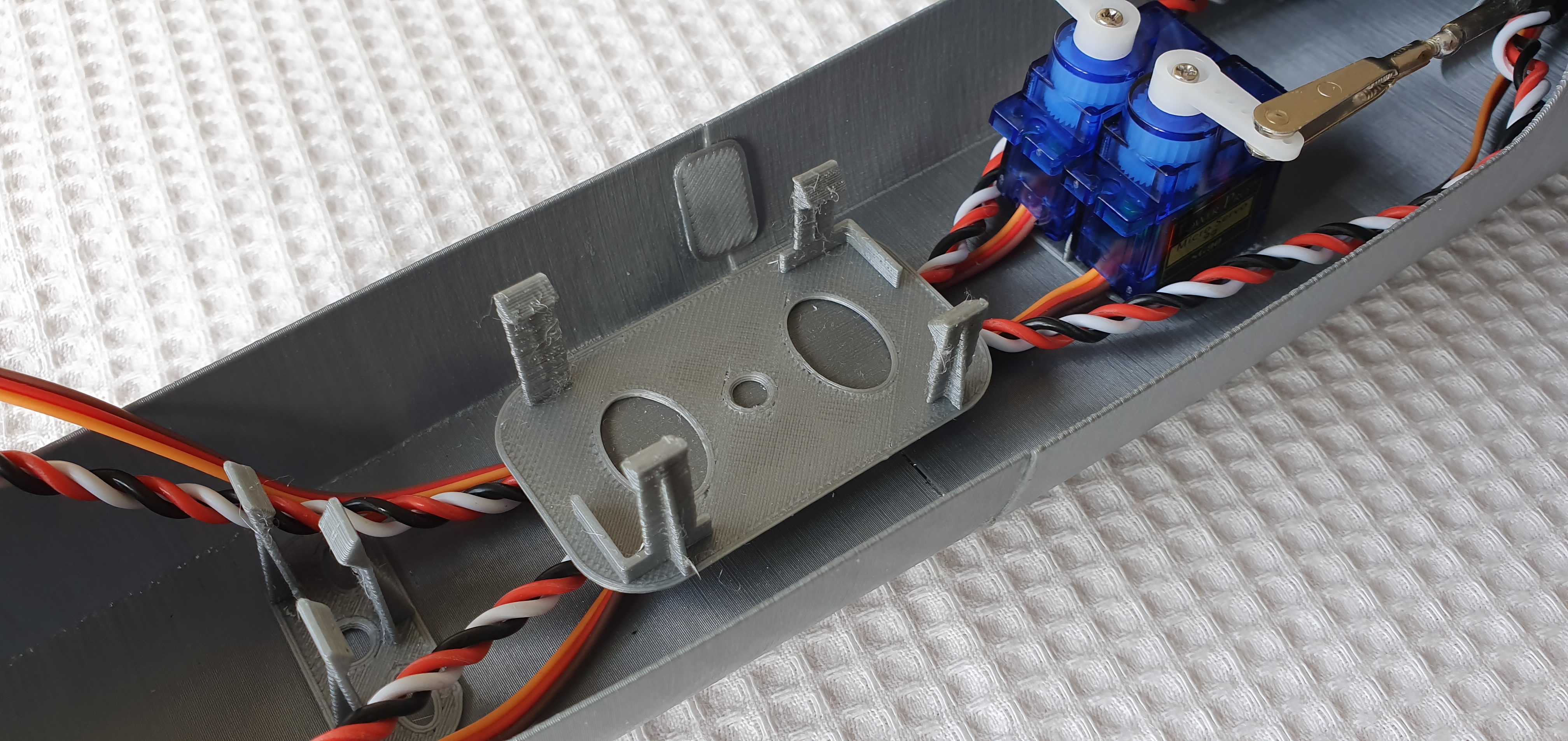

Pequeñas piezas también en impresión 3D que servirán para sujetar los diferentes elementos en la cabina. La pieza de soporte de servo es diseño de Eclipson Airplanes, las otras son de diseño mío copiando un poco la idea. De esta forma es muy sencillo reutilizar elementos entre diferentes aviones, encajan a presión y quedan perfectamente sujetos.

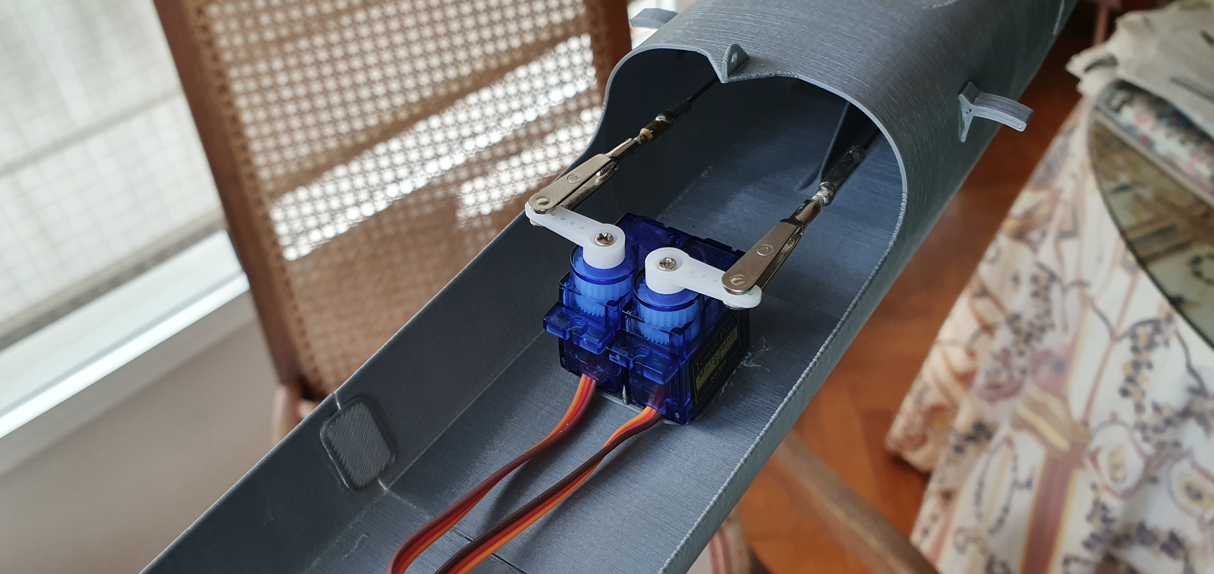

Para los servos, sin embargo, he decidido sujetarlos de otra forma. Una pieza impresa sujeta ambos servos y va pegada con ciano al fuselaje. Los servos van sujetos a esa pieza con cola caliente. El caso es evitar todo tipo de holgura que luego se traduzca en imprecisión en las superficies de mando.

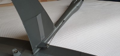

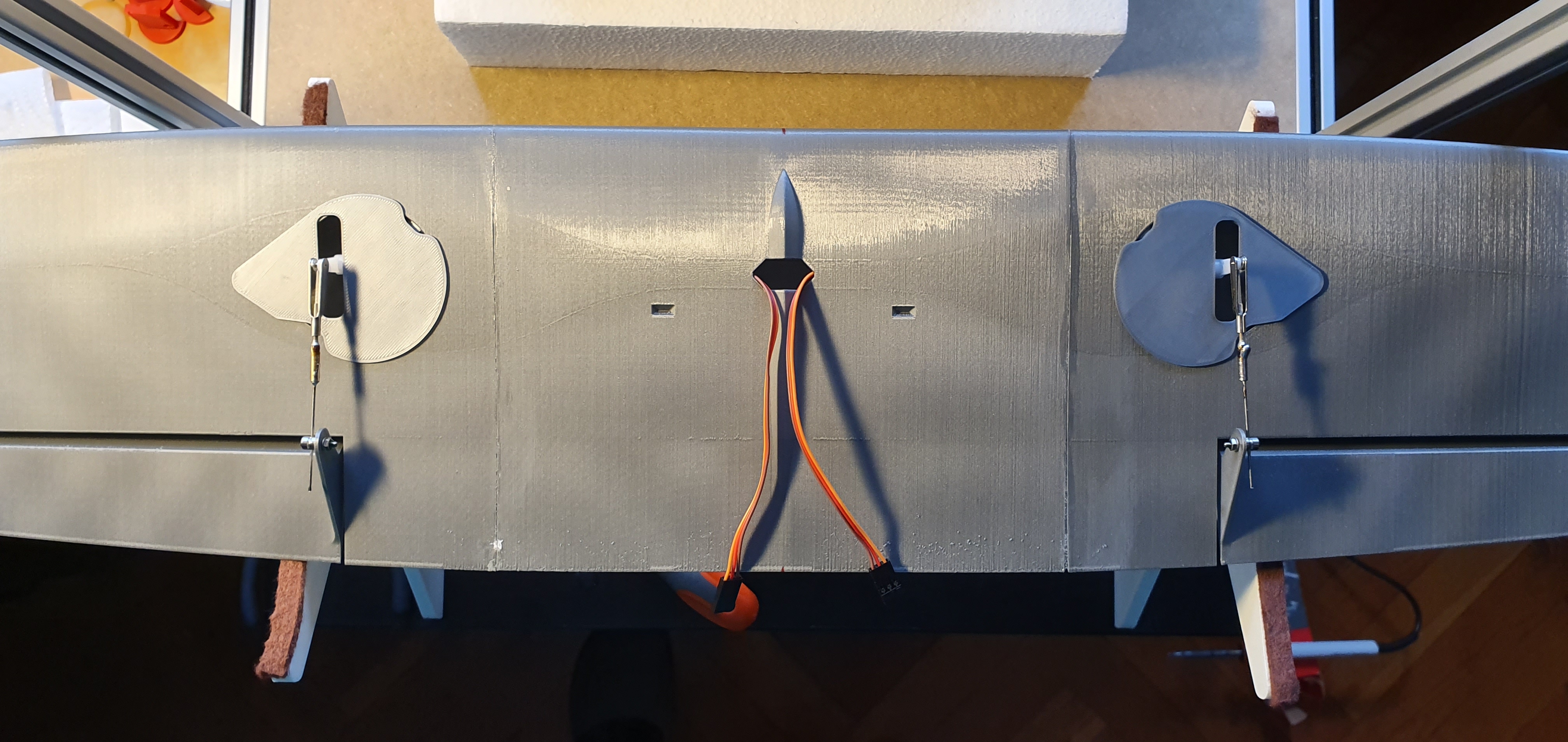

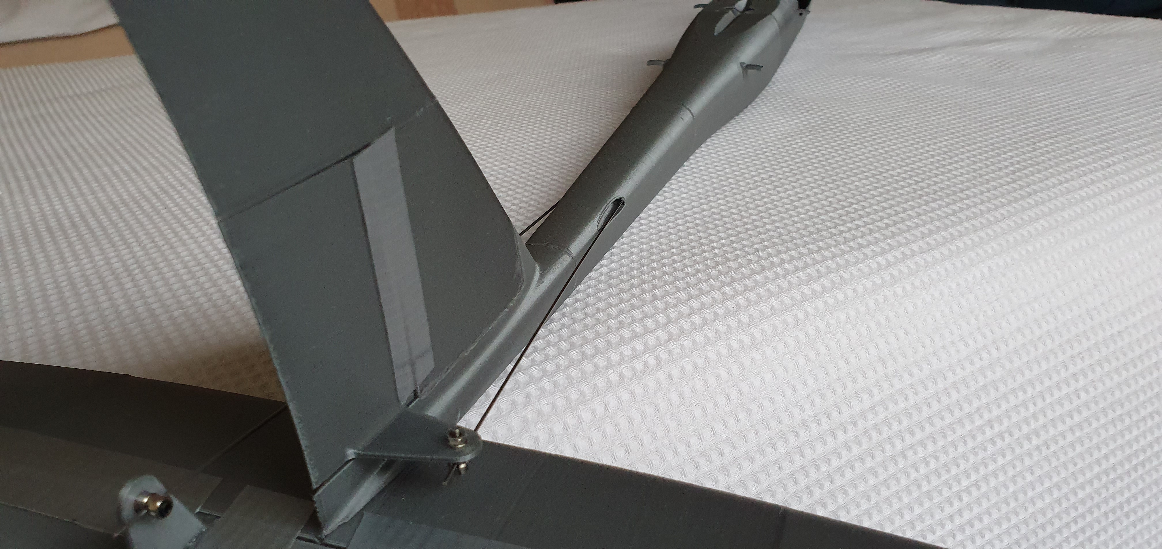

Detalle de las varillas de mando a las superficies de cola, en acero de 1 mm. Vienen reenviadas por los "tubos" que hacen de refuerzo del fuselaje, no hay pandeo ninguno en todo su recorrido. Solución sencilla con prisioneros que se aseguran siempre con una gota de fijatuercas, por si acaso.
En las alas se usa la misma solución, sencilla y limpia, más que suficiente para este velero. Los cables van a necesitar muy poca extensión para llegar al receptor.

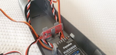

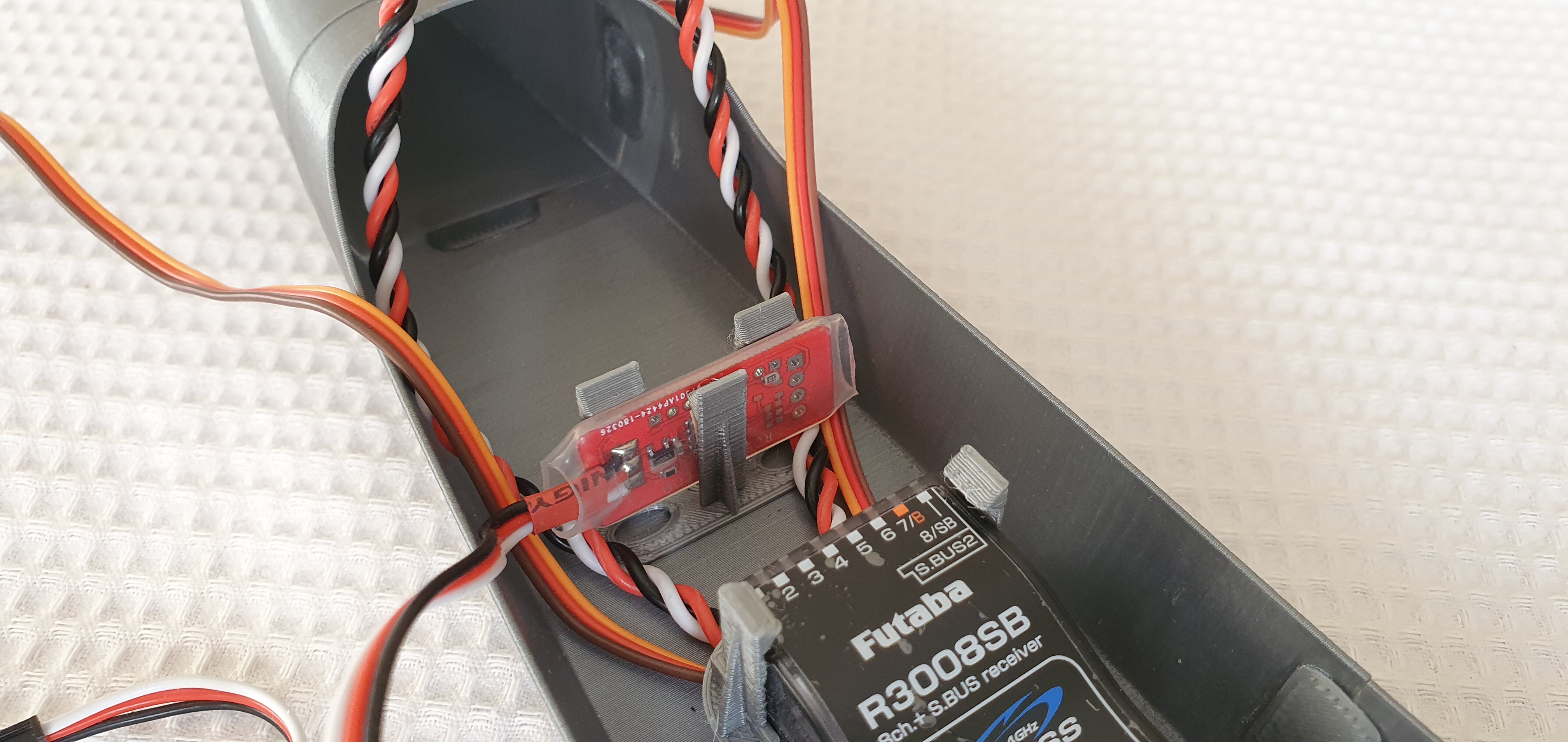

Soporte del receptor. Va montado sobre otra pieza hueca que deja un túnel debajo para pasar los cables y que todo quede más ordenado.
Soporte para el sensor del altímetro y variómetro.
Por delante hay mucho espacio para batería, fijada esta vez con velcro para poder jugar con el centrado. De momento va a llevar una LiFe de 700 mAh, pero cabe algo bastante más grande si fuera necesario.
Todo a bordo, falta organizar un poco los cables y cerrar la cabina. El siguiente post ya desde la ladera !! :)

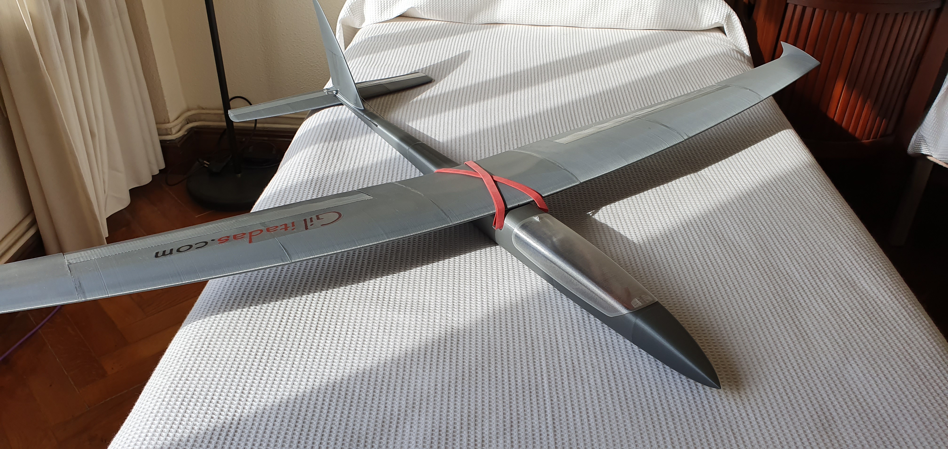

Pues ya se ha estrenado en vuelo. Como no tenía ni puñetera idea de qué comportamiento iba a tener, he preferido ir a una ladera larga donde poder recuperarlo abajo en caso necesario, y así ha sido.
Condiciones de ascendencia bajo mínimos, no me ha dado tiempo casi ni a saborearlo. Aun a pesar de estar centrado un pelín por delante de lo proyectado, el velero ha salido pesado de cola en exceso. Vuelo más lento de lo que esperaba, no obstante con el morro alto no iba a correr mucho.
Para el segundo vuelo, batería bien adelantada y aun así tendencia a subir el morro. Bastante trim a picar para evitar sustos, puesto que veo cierta tendencia descarada a meter el ala si se queda sin velocidad. No obstante creo que apunta maneras, esperaré a condiciones más favorables para poder probarlo detenidamente y disfrutarlo como se merece. Veremos si con sus sólo 508 gramos de peso es capaz de penetrar, yo creo que sí lo va a hacer.
Os dejo los dos minivuelos:
