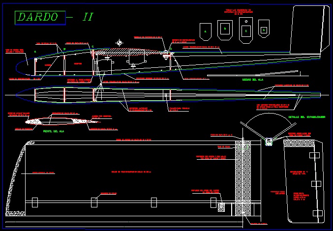

#1369130
Hola:
He encontrado un viejo plano que con algunas modificaciones se puede convertir en el velero que busco. Es sencillo y económico.
¿Alguno se acuerda del Dardo II de ladera? ¿Experiencias con él en vuelo?
Por TIO JUAN
#1369133
:roll: Yo solo lo recuerdo, salio en el R.C Model del 1983, en el numero 29, ...aun conservo ese numero por si quieres algún dato del articulo, aunque imagino que si tienes el plano tendrás el numero al que me refiero donde sale dicho plano ¿? . :wink:
#1369145
.Un compañero tubo uno , no se cual versión y la verdad es que corria bastante y era pesadote por lo que le puso unas prolongaciones para volar en llano.Hoy en dia con los motores que tenemos podria ser buen candidato, pero habria que ver el perfil el rendimiento que tiene..

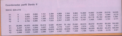

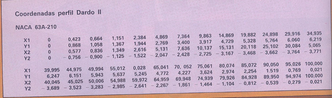

#1370099
Jose Luis28 escribió:Que perfil tiene ?
Hola Jose Luis.
...Aquí tienes los datos según el articulo, según indica lleva un NACA.
Saludos...

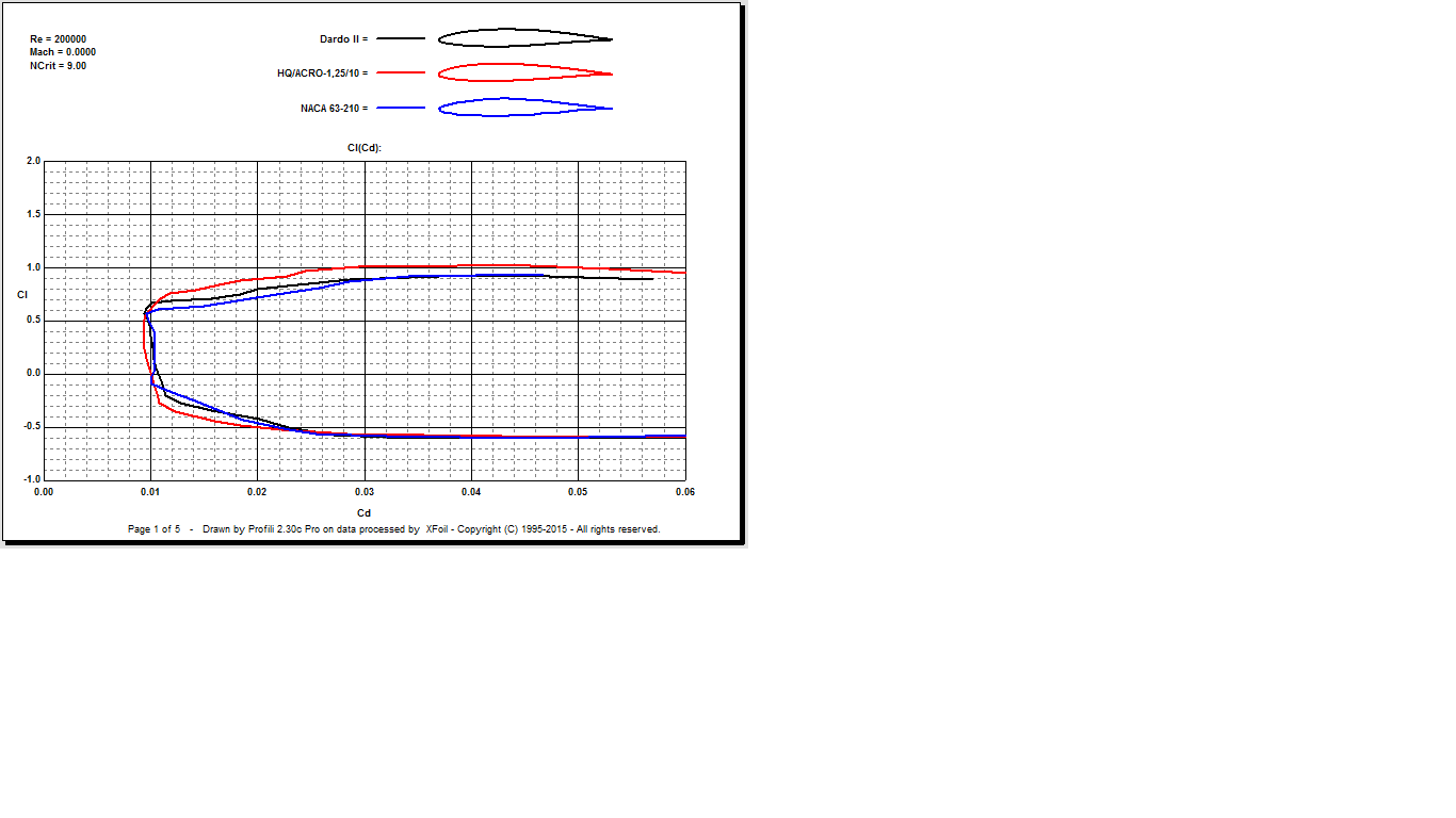

Por Eduardo Nuñez
#1373349
Hola:
Ahora que tengo algo de tiempo libre, he estado con el tema de los perfiles. Como hasta que Titojuan no me lo dijo, no lo sabía, tenía el original escaneado al Profili, busqué el más parecido y también entre los modernos Hq Acro. Ahí pongo las polares. Parece que el HQ es netamente superior, tanto en la zona de baja como alta velocidad, teniendo además un rendimiento mejor en toda la gama de velocidades.
¿Qué os parece?
Por pa22
#1373382
Eduardo, todos los hq acro lo hacen bien sobre todo a 10%, has probado el hn1038 ? con una geometria eliptica o semi eliptica va muy bien y es muy estable en maniobras. Ya hace un tiempo vi un Zulu de Staufenbiel que lleva el hn1038 y la verdad que es un buen avion tanto en velocidad como en maniobras.
No es justo que pruebes el HQ con el venerable 63A-210 :lol: OJO, el 63-210 es diferente al 63A-210 que referencia Juan hay diferencias en camber y grosor ...... hay uno de los HQ Acro a 12% que se parece mucho al NACA-2410 pero no es lo que buscas, solo por comparar.
Sube un pelin el Rn .... a 290k :wink:
EDITO: Revisa también el hn354

#1376395
Hola:
Os habrá dado la impresión de que había desaparecido. Lo cierto es que he tenido unos problemas de cervicales que prácticamente me han limitado el uso de ordenadores, taller etc. Así que he estado algunos meses de descanso teniendo que estar tumbado y pasar el rato leyendo libros. He mejorado bastante.
Volviendo un poco al velerillo, no quería usar perfiles demasiado delgados por que la resistencia no se vea mermada, usando una construcción de foam con madera, sin composites.
Pa22: Es cierto que la comparación no la he hecho con un Re alto. Realmente tendría que haber comparado a un Re bajo, para el planeo lento y otro para el rápido.
A ver cómo va saliendo.

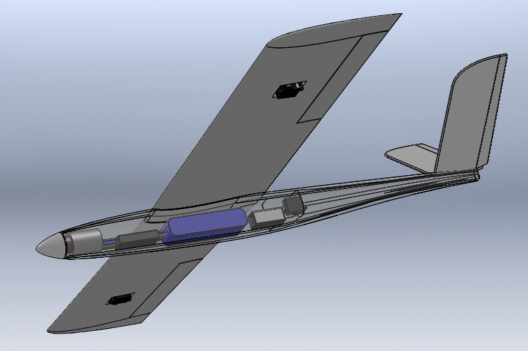

Hola:
Hoy he estado un poco con el PC para hacer un modelo 3D del inventillo.
Por Eduardo Nuñez
#1379122
Hola Raúl:
Efectivamente es Solidworks.
¿Lo usas tú también?
