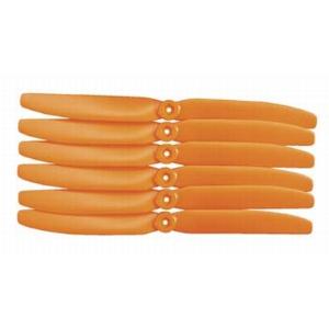

A ese motor le queda mejor una helice GWS de preferencia.
Si e sun 2408-1600 lleva con 3s una GWS HD 8x4
Para usar una APC, hay que poner una tuerca hasta que se acabe la rosca y luego una arandela luego un pedazo de manguera de glow, luego una arandela y otra tuerca. luego sepuede agregar una de seguridad.
aun asi vibrara un poco.
