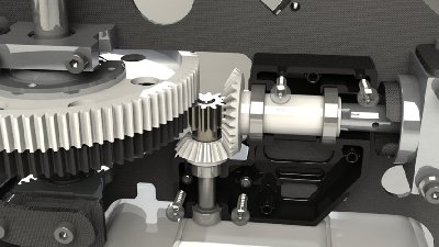

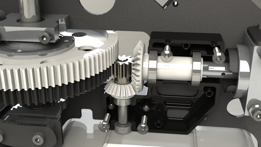

pero.....lleva correa???
y el cardan onde ta???
o es k no les hace el peso a estos italianos??? :twisted: :twisted:
si le ponen cardan me pido uno,k llevo mucho esperando esta makina en version pro.

lorenzoooooooooooooo....ya tardabas en contestar.
lo digo mas k nada,porke lo he estado mirando muchas veces en la web y ahi si k se ve el cardan.
y por mas k lo buscaba por ahi,solo encontraba el sport.

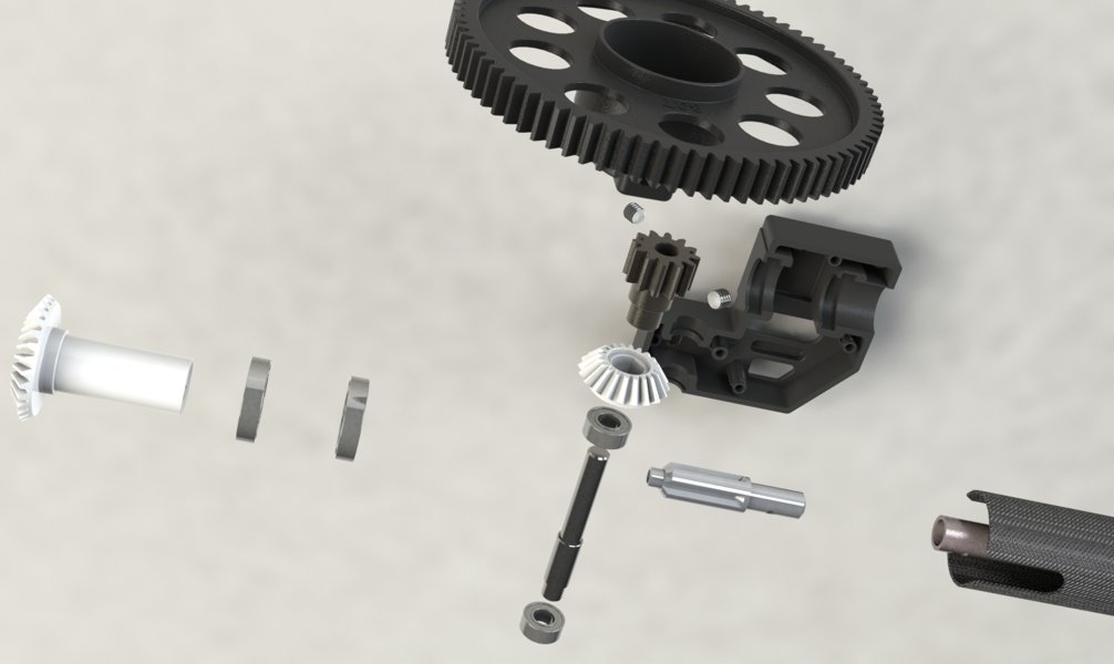

No entiendo porqué el rotor principal es de aluminio y la cola todo en plastico ?
el soporte del tubo de cola en aluminio es perfecto, el Rex no lo tiene :?
tampoco entiendo la pieza en forma de "A" para sujetar el plato si eso con las vibraciones se va a tomar por saco, deberia ser de aluminio como el upgrade de ALIGN...
o hacen todo aluminio o que lo dejen estar porque meter piezas de plastico para que le gente tenga que comprar upgrades mas tarde es una tomadura de pelo y ahora que no me vengan con el rollo de que es para ahorrar gastos.

Hola Area 51 la pieza que comentas en forma de "A" de Align nada tiene que ver con la del Vision Competition ya que la del Vision Competition es una guia anti-torsion para el plato ciclico y es independiente del movimiento de este , en cambio en la de Align debe hacer dos funciones una la del movimiento y otra de antitorsion.
Tengo que decir que este sistema esta mas que probado en otras marcas de helis y es recomendable que sean de un plastico semi-rigido tal y como va en los dos modelos de Vision ya que en caso de golpe ceden, pero si son de carbono o aluminio como en otros modelos pues en caso de golpe sufre toda la estructura del heli o como minimo el plato ciclico.
Si Ely.q saca el Upgrade de aluminio o carbono pues bienvenido sea pero yo no sere el que lo lleve ya que tal cual va de serie cumple su funcion perfectamente, he probado en otras marcas de helis esta pieza en aluminio o carbono y no hay ninguna diferencia "en vuelo" a la original de plastico.
La caja de cola de plastico va de cine por eso la dejan ¿para que cambiar o encarecer algo que ya funciona perfectamente?.
Hay algunas marcas que sacan de serie en sus helis algunas piezas de plastico porque a la larga saben que esta pieza se degradara o se rompera y sacan Upgrades que las mejoran pero te aseguro que los de Ely.q no lo hacen por eso ya que el Vision 50 Ultimate (el de plastico) va de cine de serie, eso si luego los amantes del tuning les gusta colocarle upgrades pero eso es algo personal y no funcional.Todo esto es mi opinion personal claro :wink:
Espero haber resuelto tus dudas, saludos.
