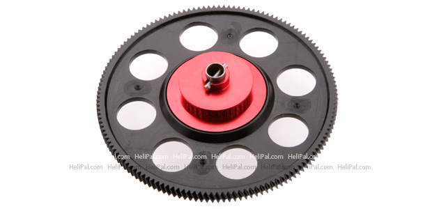

Buenas, yo también sufro las consecuencias de la corona Walkera come-piñones, tras haberme comido ya 2 o 3 piñones decidí revisar el hilo para buscar recambios compatibles. El caso es que compre la corona del Honey Bee King 2 & 3 porque había leído que eran compatibles, pero ahora que me ha llegado veo que es unos mm más pequeña de diámetro y el piñón no llega a engranar con ella.
Podríais sugerirme alguna corona compatible que uséis vosotros sin que haya que modificar la bancada??
Algún piñón de 2.3 mm que no sea devorado en u par de vuelos??

Hola, tengo la corona de un Walkera 60b destrozada y me gustaría cambiarla por otra pero que no sea helicoidal como la mía , así le podría poner los piñones del trex , he encontrado estas referencias, y creo que el paso por la foto no es helicoidal, ¿alguien los conoce y los ha montado ¿ gracias y un saludo.

Leo unos cuantos post de compatibilidades y os veo a todos buscando hacer compatible un heli tamaño 400 con uno 450, por lo que ya de entrada me parece un poco difícil :shock: y absurdo, un clone de trex vale 20$
También leí algo de que se come los piñones, bueno pues a el que le pase eso es por que los tiene mal engranados, que no culpe a las piezas por que yo hasta que he reventado contra el suelo el 60#B no noté ni una mínima muestra de desgaste ni en piñon ni en corona.
Personalmente creo que walkera está mejorando muchísimo en todo, pero a su vez se están preocupando de que sus helis sean lo menos compatibles posible con ninguna otra marca que no sea la suya. Son listos :D
Osea que el que encuentre algo compatible, supongo que será después de haberle dado un tratamiento de bricolaje de el copón, por lo que no se si merecerá la pena.
He insisto las coronas y piñones originales si los llevas como tienen que ir van de puta madre.
Salu2 y siento haber sido un poco critico esta vez.

Hola tienes razón txipicopter yo estoy con TREX 450 y llevo más de 50 vuelos sin desgastar nada ni corona ni piñón ni correa, siempre he leído que se queja la gente del desgaste atípico de piñones ,coronas y correas. El tema es el buen ajuste, sin forzar .Lo mío del 60B es simplemente porque hace un año le pegue un castañazo y me cargue la corona, y ya que estoy me gustaría cambiarla por una que tenga los piñones normales, así poder poner el piñón de motor de la medida estándar.

hola a todos por si les interesa todavia el tema de la corona principal de w 60 b yo le acople una de bell cp ha que dado muy bien es un poco mas pequeña pero va bien con el motor y piñon.. saludo.
