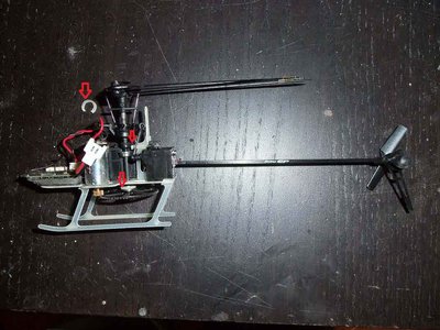

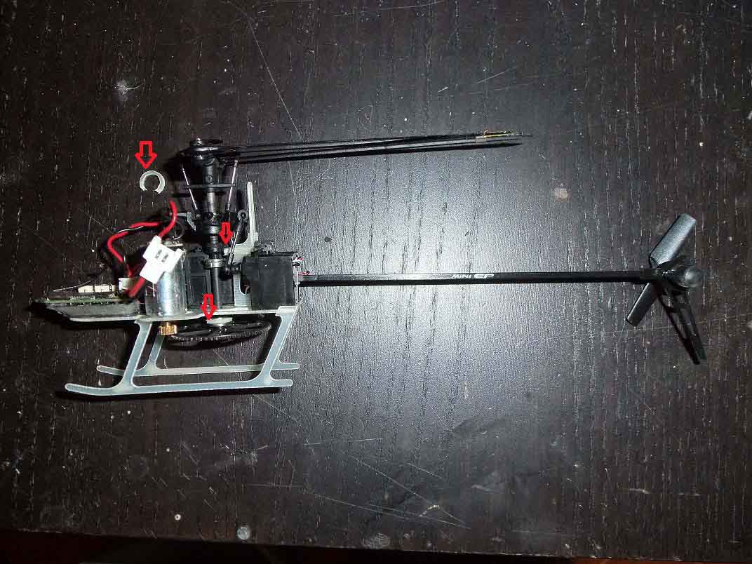

#1145161
Julian1 escribió:PROBLEMA
"Coloco al heli aterrizado en superficie horizontal, comienzo a dar gas y por si solo inclina el plato cíclico hacia adelante o hacia atrás. Suelto el gas, y solo corrige y vuelve a colocar el plato cíclico en horizontal. Al dar gas, nuevamente se repite". Bueno, ni que decir tiene que el fallo me lo ha dado haciendo vuelos normales, que de pronto se ha enfilado hacia atrás, y por más que intenté contrarrestar, fue imposible...y al suelo. Ya van varias veces.
¿Qué puede ser? ¿Qué puedo hacer?
Os pongo un vídeo para que veáis a que me refiero. No toco ningún stick de la emisora, solo rozo la placa con mi dedo y observad que pasa.
¿Qué ocurre? ¿Qué se ha fastidiado? ¿Alguna solución?.
Gracias.
(1018.05 KiB) Descargado 202 veces
