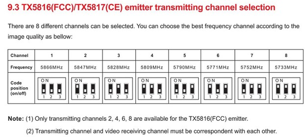

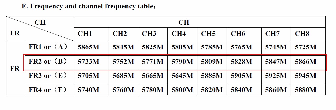

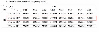

Hola Millaga:
Por lo que he visto en la información que he encontrado del TX5817 transmite en la frecuencia (FR) B en los ocho canales.
Tu RC832 puede recibir en las frecuencias A, B ,E y F.
Por lo tanto asignando en tu TX5817 uno de los ocho canales y poniendo en tu RC832 la frecuencia B y el canal correspondiente elegido en el TX5817 deberías de tener recepción.
Ten cuidado que los números de los canales en el transmisor y en el receptor no coinciden el canal 1 del transmisor TX5817 es el canal 8 en el receptor RC832.
Si no es así y tu RC832 te funciona correctamente con otro transmisor, yo me inclinaría a que el problema vienen del TX5817.
Siento no poderte decir nada más, suerte.
Raúl.

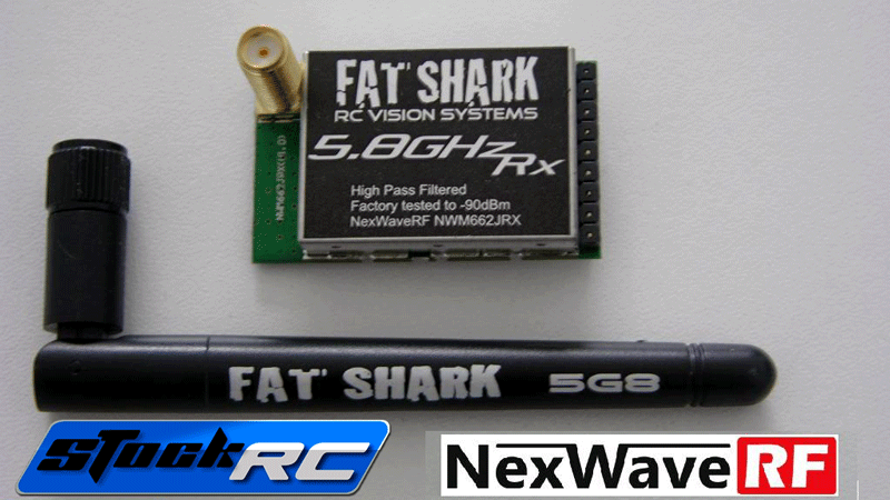

#1332115
las spironet no fallan...
http://www.banggood.com/TS5828-FPV-5_8G ... 75910.html
http://tienda.stockrc.com/epages/eb0140 ... ducts/6033
esta es la combinación que llevo yo junto con las spironet a derechas como las de javi, yo veo perfecto y de distancia no he forzado porque no me ha hecho falta pero 800-1000m por ahi andara, actualmente lo llevo en mi TBS y sin problema
tx 600.jpg (28.6 KiB) Visto 3542 veces
