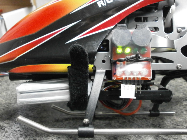

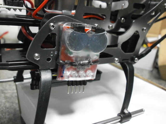

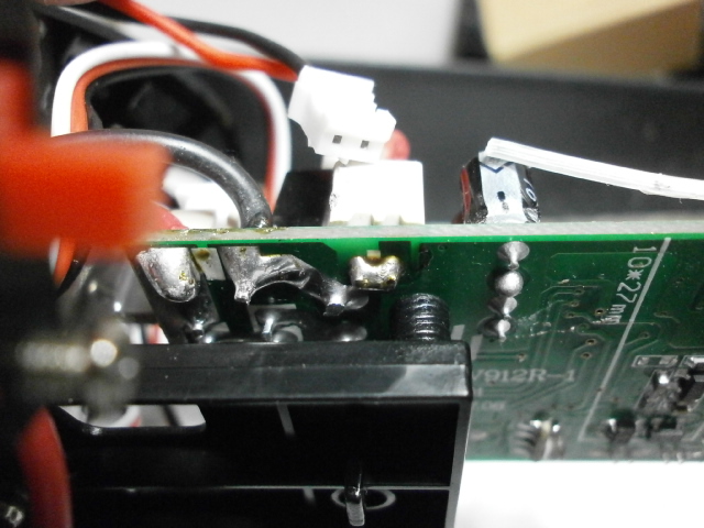

Algunas modificaciones que he realizado.
detalle del puente hecho en el conector del interruptor, con el fin de evitar caidas de tension he eliminado el interruptor, cuando hay consumos elevados cuantos menos uniones mejor cuando terminamos de volar sacamos el conector de la lipo y ya esta
donde estaba el interruptor he colocado el chivato de bateria baja con una brida "barata"

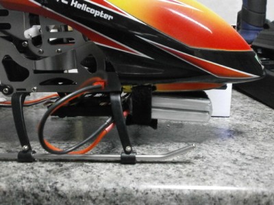

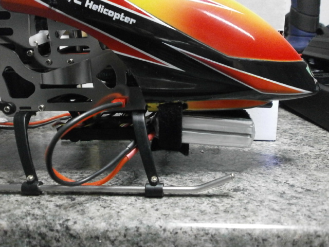

colocacion de la lipo para poder cambiarlas facilmente, les he puesto velcro y una cinta de velcro que las envuelve

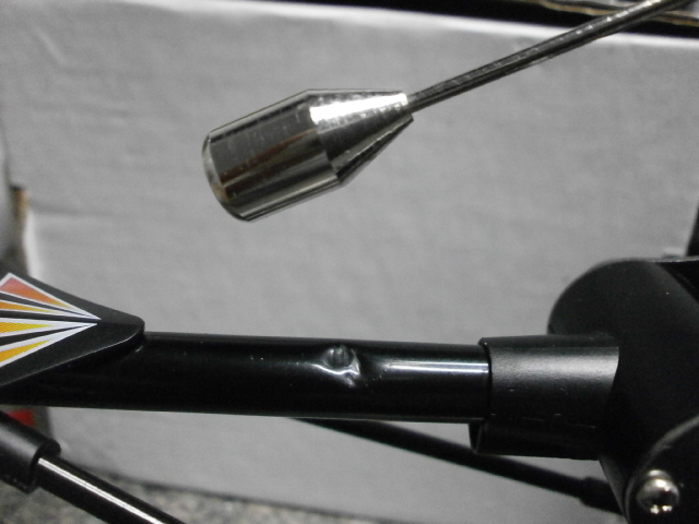

un posible fallo de diseño, el flybar toca en ocasiones (porrazos) en el tubo de cola buscaré uno de fibra de carbono

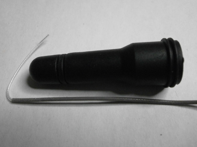

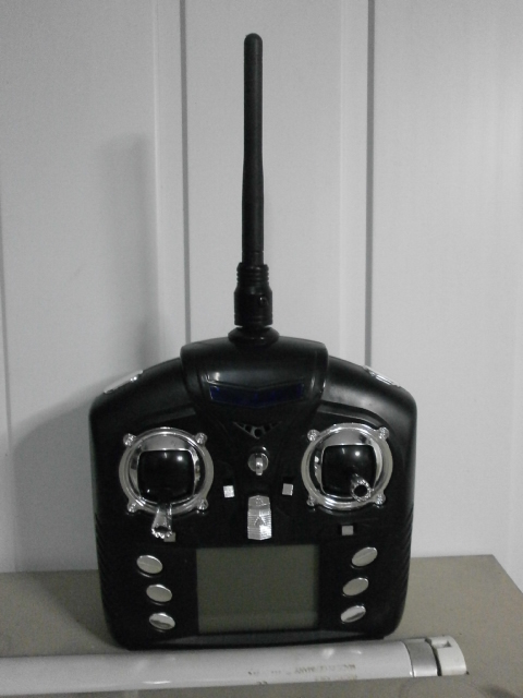

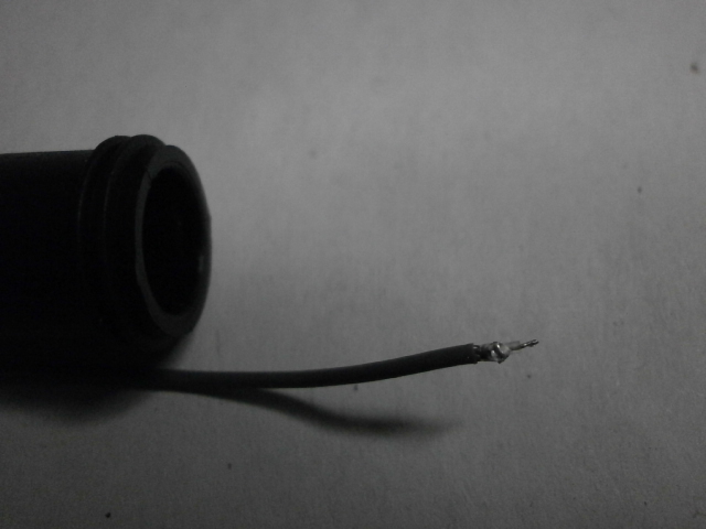

antena original de la turnigy aprovechada para la ocasión, en la turnigy le he puesto una de 5dB de ganancia

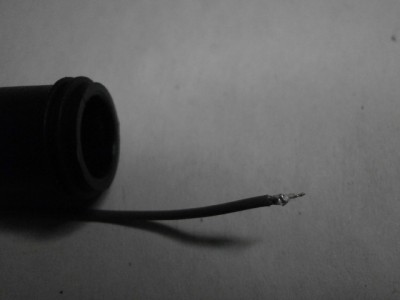

la penosa antena original consiste en un capuchon con un trozo de coaxial pelado
soldar una antena nueva requiere un poco de experiencia con el soldador ya que estamos hablando de un cable coaxial muy muy pequeño, podemos aprovechar la de un router viejo

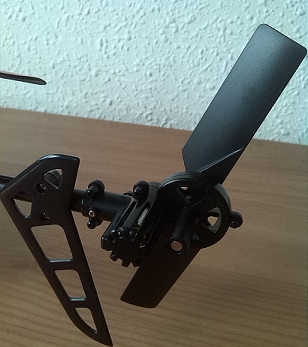

Tras numerosos quebraderos de cabeza con la cola de dicho artilugio, esta mañana me llegó la cola del MXJ F46, que a priori suponía compatible y a posteriori he descubierto que es espectacular.
En principio se acopla perfectamente, salvo la posición del agujero de anclaje de los tirantes, ligero problema teniendo en cuenta que dicha cola está diseñada para otro modelo de helicóptero de otra marca.
Las principales virtudes son:
-Peso: siendo también de metal es más ligera que la original (he tenido hasta que trimar profundidad)
-Rigidez: El estabilizador salvagolpes es "rígido de verdad".
-Comportamiento: Es un conjunto más potente, con mejor respuesta en tanto en H como en L, y a la vez más estable, debido a que al ir más finos los engranajes no introduce tanto retraso en la respuesta.
-Corona más espesa: al tener los dientes más anchos, esto repercute directamente en la durabilidad de los engranajes, al aumentar la sección de contacto disminuye la tensión transmitida y por tanto sufre menos desgaste.
-Más silenciosa: al tener mejor engrane que la original no hace tanto ruido.
Espero haber ayudado.

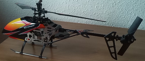

Aqui unas fotos.
El siguiente paso me gustaría que fuera brushless para el principal (hay un kit para el mjx f46 y otro para el mxj f45, pero no se si sirven porque creo que necesitan entrada desde receptor, tipo conector de servo vamos...), pero ya se andará.

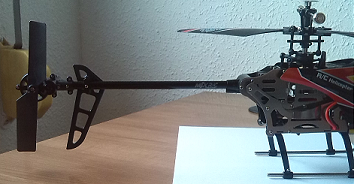

Hola de nuevo.
Respecto a lo de la polaridad me refiero a que hay que cambiar las clavijas de posición, pero el conector es el mismo.
Sobre lo del agujero de hacerlo lo haría con una broca 1.5mm, y lo acabaría con el propio tornillo para hacer un poco de rosca. Pero hoy me ha dado por desmontarlo, y me he dado cuenta de que los tirantes no tienen la capacidad de tirar, sino solo de empujar porque van libres dentro de los terminales de plástico.
Es decir,teniendo en cuenta que la unión del tubo de cola con el chasis es muy rígida, ésta absorbe las tensiones antes de que se deforme hacia abajo lo suficiente como para que los "tirantes" aporten su granito de arena.
Dicho de otra forma, no aportan rigidez.
Por ello los he quitado para ver como quedaba el aspecto del heli, y me ha convencido aún más:
Conclusión: Tirantes fuera.
Consecuencias:
-He tenido que ajustar las rótulas de profundidad y alerones para compensar hacia atrás el peso que le he quitado.
-Por algún motivo se ha vuelto un poco más nervioso.
De aquí en adelante es texto para los muy muy minuciosos, porque tampoco se nota tanto pero:
También me he dado cuenta de que hace un poco de cola de pez, y aquí me tendréis que echar un cable porque creo que es por exceso de fuerza del motor, porque cuando das cola gira rápido y al soltar pega un bailoteo al rededor de la posición final, vamos que oscila un poco.
En teoría se podría compensar cambiando el tubo por uno poco más largo si es por falta de potencia, o acortándolo si es por exceso de potencia, pero algo me hace pensar que el problema puede estar en que el giróscopo está calibrado para el motor original con el brazo de palanca original y la atenuación que aplica para compensar la sobreoscilación que sufre al finalizar el giro no sea la adecuada para este sistema.
Si no me equivoco se debe tratar de un control PID y éste debe ser ajustado, que creo que es lo que se hace con los botones de los giróscopos de los helis buenos.
Gracias. Saludos.
