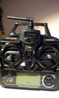

Hola a todos he recibido el esperado v912 y bueno en principio todo correcto y sin una referencia pues no e visto volar ninguno no se si todo es normal......Para empezar el primer vuelo no paraba de volar en circulos a pesar trimar a tope luego desconecto y vuelta a empezar y ya se manejaba mejor y ya no dio tiempo a mas, la bateria se agoto la emisora hay botones que no se para que son si alguien me indicara las funciones..... sobre todo los que estan encima casi al lado de la antena uno a cada lado el manual no es muy claro y menos a los que el ingles nos suena a chino y viceversa.....agradecido de antemano a vuestros consejos.

los botones que tiene a cada lado de la antena:
el de la derecha es ciego, no tiene ninguna función, y el de la izquierda es para cambiar el modo de vuelo de modo 1 a 2, es decir, los servos tienen un poco mas de recorrido y el bicho maniobra mas rápido.
Esto es en la emi que traía hasta hace poco. ponnos una foto de la que tu tienes para poder confirmarlo.

La emisora en cuestion, en la pantalla no refleja ninguna funcion al apretar los botones superiores como se sabe si esta activado el modo 1 o 2? Gracias por vuestra atencion.

Hola
El boton de la izquierda es L o H, que es mas o menos recorrido de los servos y el de la derecha es el "turbo" si lo aprietas de seguido notaras que los servos tienen mas recorrido todavia. Lo mejor es poner una palanquita para que se quede fijo si se quiere.
Cuando se accina el turbo no figura nada en la pantalla.
