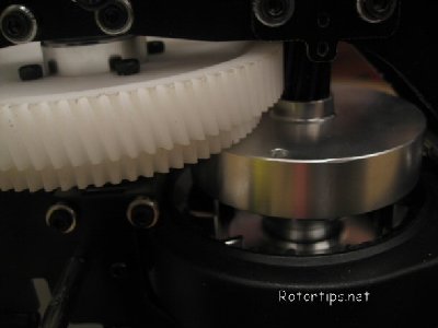

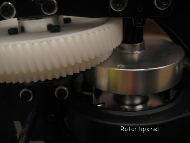

Hay que revisar olguras entre los piñones calzarlos si es necesario un buen ajuste alarga la vida y la seguridad en vuelo, comprovar si al alargar las rotulas quizas nos quedan solo dos vueltas dentro de las varillas y en consecuencia llega el desastre,Vale para todas las marcas
