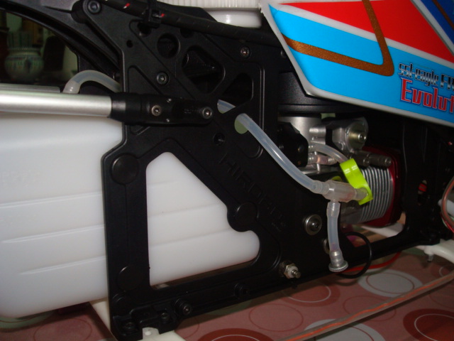

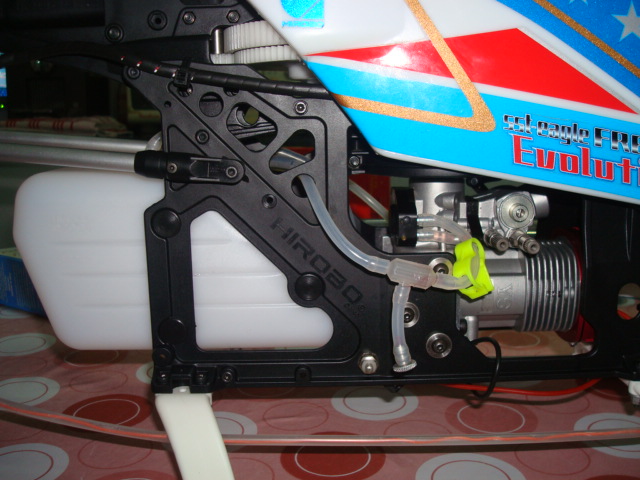

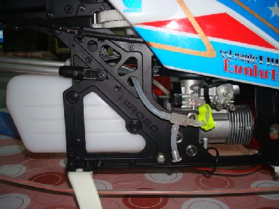

El deposito del Freya lleva dos tubos en el tapon del deposito mas la toma de la presurizacion que la lleva en la parte superior del deposito.
La toma de combustible sale del deposito y el retorno , del combustible o de lo que saque por el retorno va otra vez al deposisto por la otra entrada y la presurizacion sale de la parte superior del deposito al escape.
Esta bien montado, otra cosa es que no necesite presurizacion, cosa que me extrañaria en exceso.
Os mando unas fotos.
En en momento que logre regular el motor ya si que tengo claro que le pondre un regulado de vueltas.

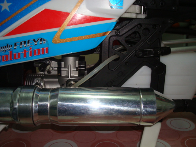

No llego a entender muy bien el recorrido que le has puesto en la salida de presuarización del motor y creo q ese es tu problema. El escape debe de estar tapado ya que no lo necesita este motor.
Sobre limitadores, eso no arregla nada si previamente no esta carburado el motor y responde a las mil maravillas, jeje.
Por JCFP
#600697
El recorrido de la presurizacion va desde la salida del escape, que le lleva en el colector que une el escape con el motor, hasta la entrada que ya viene preparada del deposito en la parte superior.
Como bien indicas, voy a probrar a no presurizar el motor y con ello arreglo el problema de regulacion.

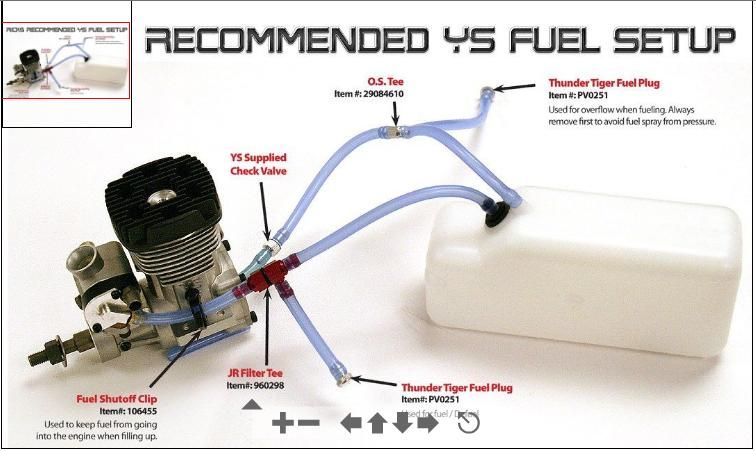

Aqui puedes ver la pieza, es comercial de Hirobo referencia 0414-380
Con tu motor, te debe haber venido el manual que te explica perfectamente como colocar todas las tuberías.
De todas maneras te pongo una foto de como se coloca. Es un YS 50 pero es aplicable a su hermano mayor.
Por la salida trasera del motor se presuriza el depósito (veras que lleva una válvula de un solo sentido para este fin).
Por cierto, en el manual se recomienda que la válvula se coloque a 10cm de la salida correspondiente del motor, por consiguiente, esa tubería tendra aproximadamente esa longitud.
