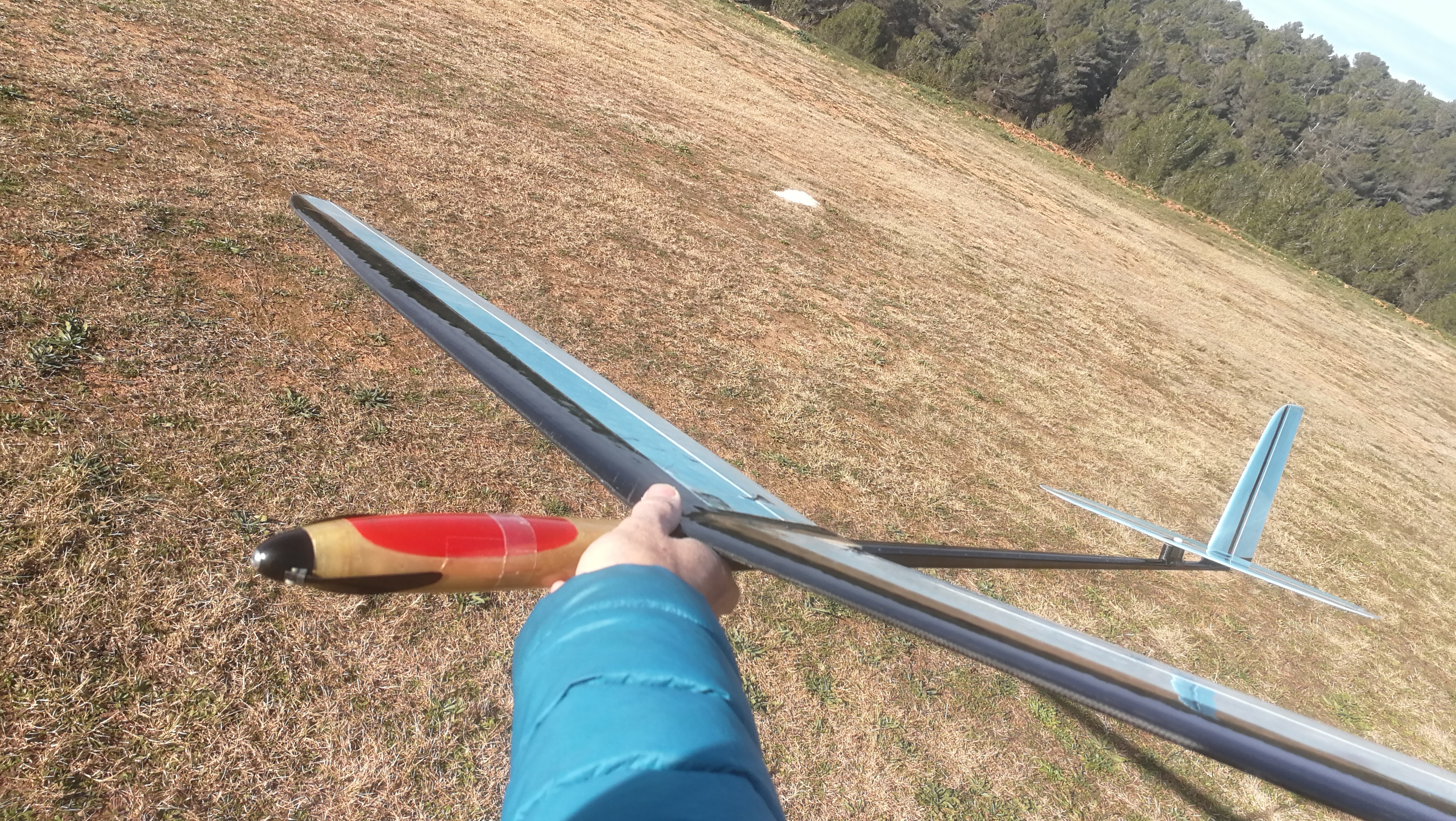

Una lesión de espalda me dejó sin poder practicar el vuelo de los DLG, por lo que cuando apareció la categoría F5k tenia muy claro que lo probaria.

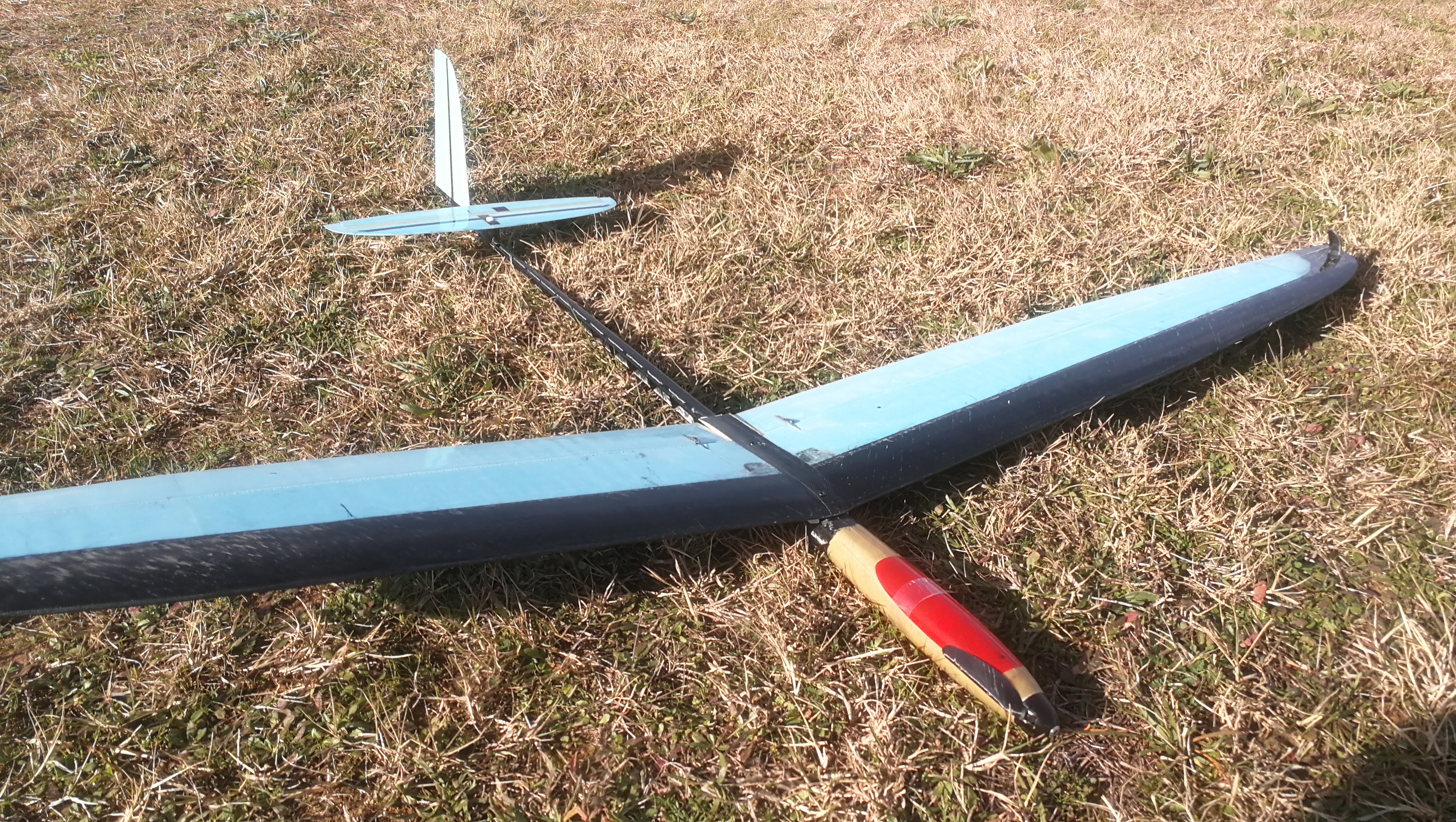

He aprovechado el ala que hice para el DLG Yeti 2 con perfil Edge, para un fuselaje con motor. Después de unas semanas de construcción hoy he podido estrenar el Yeti_K.
Para la programación, y como soy usuario fan del E-soar Plus de Mike Shellim para OpenTX, he buscado en la red si alguien lo había adaptado para un modelo con 2 servos en las alas. Por suerte no he sido el primero y el propio Mike Shellim ha contestado amablemente a la consulta de un aficionado. Con unos pequeños cambios sobre la plantilla del E-Soar Plus funciona perfectamente. Os dejo el enlace:
https://www.rcgroups.com/forums/showthr ... Tx-for-F5K
y del E_Soar Plus:
https://rc-soar.com/opentx/setups/esoarplus/index.htm
Hoy he hecho el primero vuelo y las sensaciones, a falta de ajustes, son muy buenas. La comodidad de tener un motor para subir el velero es sensacional. En vuelo es divertido y muy maniobrable igual que el DLG. A pesar de su poco peso es rápido y responde bien a las diferentes fases de vuelo.
En fin, que ya no tengo excusa para los próximos concursos de F5k... Empezamos bien el año :D.
Miquel
Peso en orden de vuelo 290 gr.

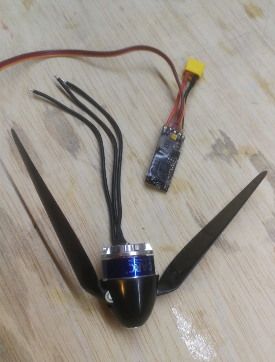

El motor, variador, helice y cono

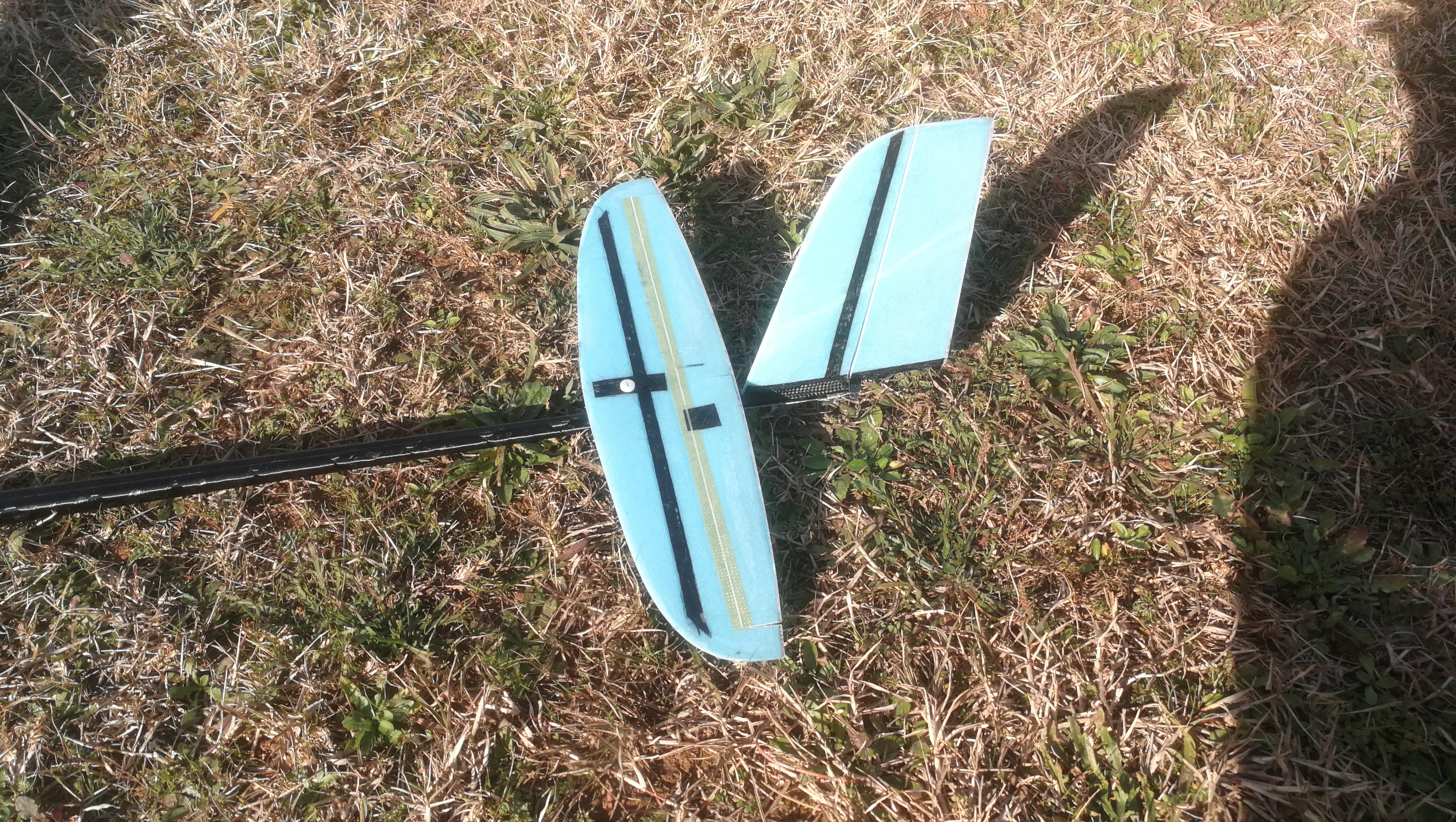

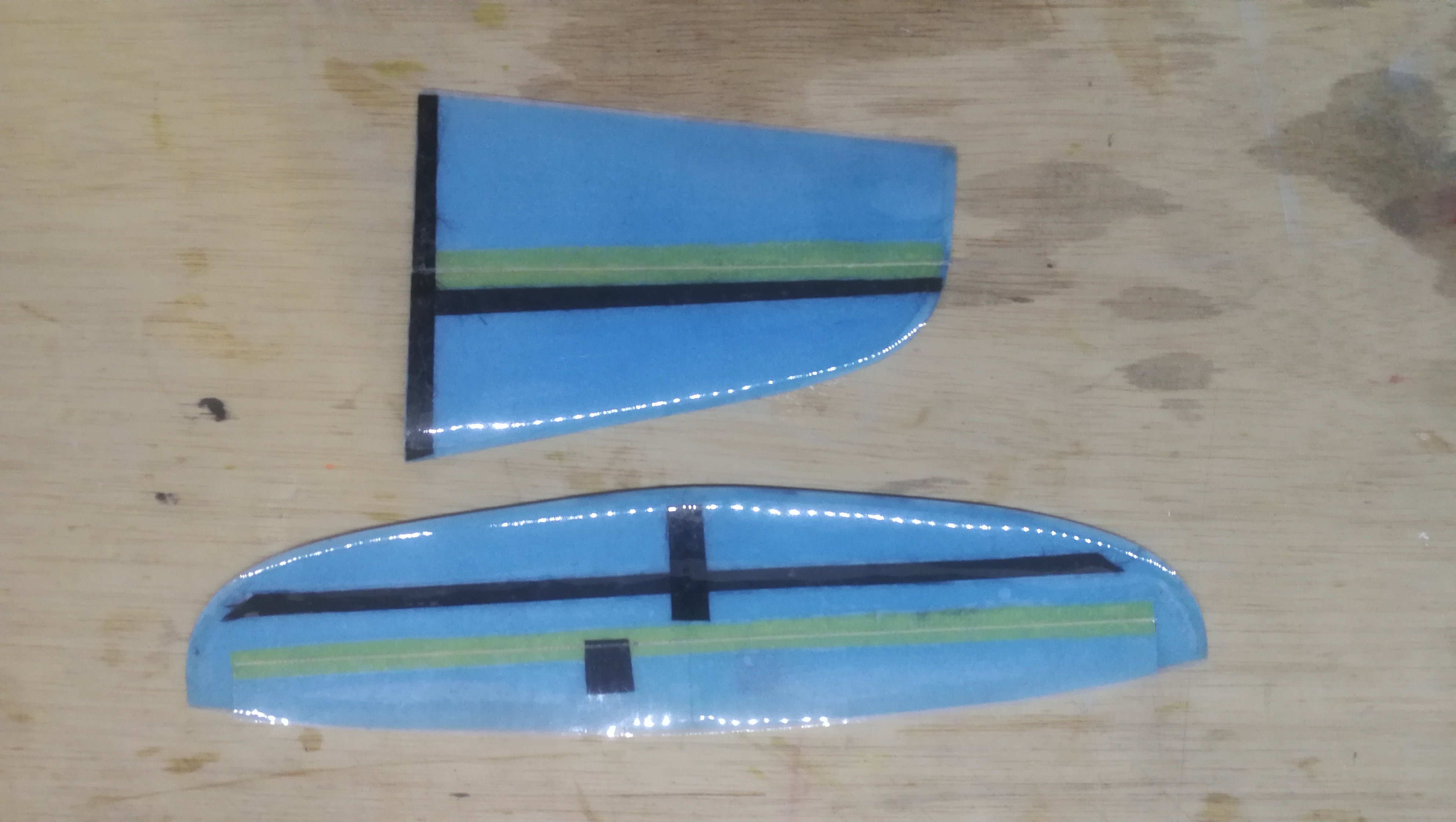

El conjunto de cola nuevo para el modelo.

#1418950
Hola Cok,
Pesa 290 gr con una bateria 2s de 650.
El motor va muy sobrado. Sube vertical. Le he puesto la helice 6*4 y si hace falta se le puede poner la 7*4
Saludos,
Miquel
Por Miquel
#1418953
No te vale nada de 50 gr.
Son motores de dron, tamaño 1806 y unas 2300kv. Solo pesa 17 gr.
Miquel

Por Miquel
#1419033
Si, todo el conjunto es de hyperflight. El variador también.
Tuve suerte de comprarlo justo antes de q aplicasen aduanas por el brexit :wink:
Miquel.
