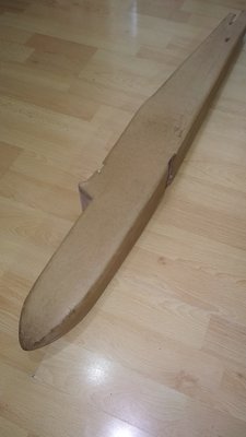

A parte de que la veta está mal, como dice el compañero, es mucho contrachapado y grueso .Generalmente se usa balsa y ciertos refuerzos en contrachapado fino, a parte de pesar mucho menos, se recubre mucho mejor la balsa que el contrachapado.Si me apuras pones todo celosia del ala para atrás y seria todavia mas ligero.Es un poner :)

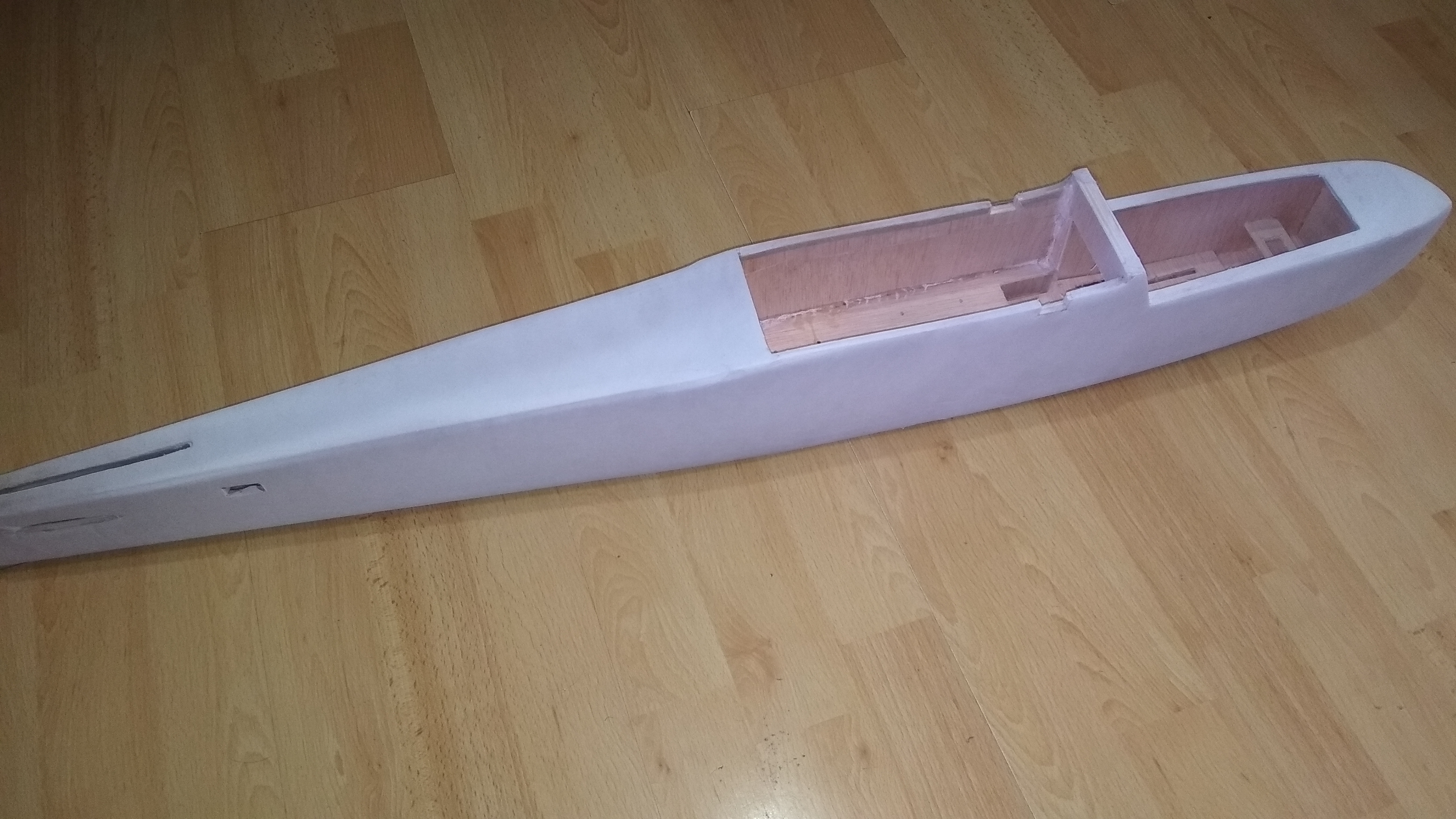

fendrich escribió:
Lun, 06 Ago 2018 21:06

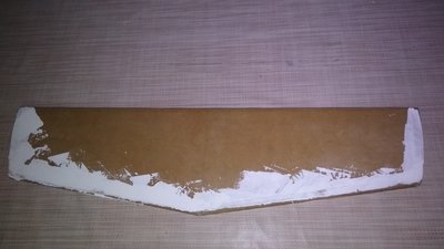

.... hoy una parte sencilla, revestir con la espuma XPS (poliestireno extrusionado) de 2mm
Solo basta cortar los moldes tomados al principio y pegarlos con cola blanca como es mi caso o con algún pegamento de contacto también podría ser.
Pegamento de contacto para foam ? el pegamento de contacto normal se lo come :roll:

No te preocupes ninguna pregunta sobra Alkca.
Es verdad que se puede prescindir de ella, pero como la tenía la he puesto ya que no pesa nada de nada.
La función es deusimular imperfecciones de la madera (que también se podia hacer con masilla) darle un ángulo a los bordes para poder redondearlo a y mejorar la línea antes de pasar al revestimiento exterior y absorber los roxamiebtos del transporte para que no dejen marca al más mínimo toque.

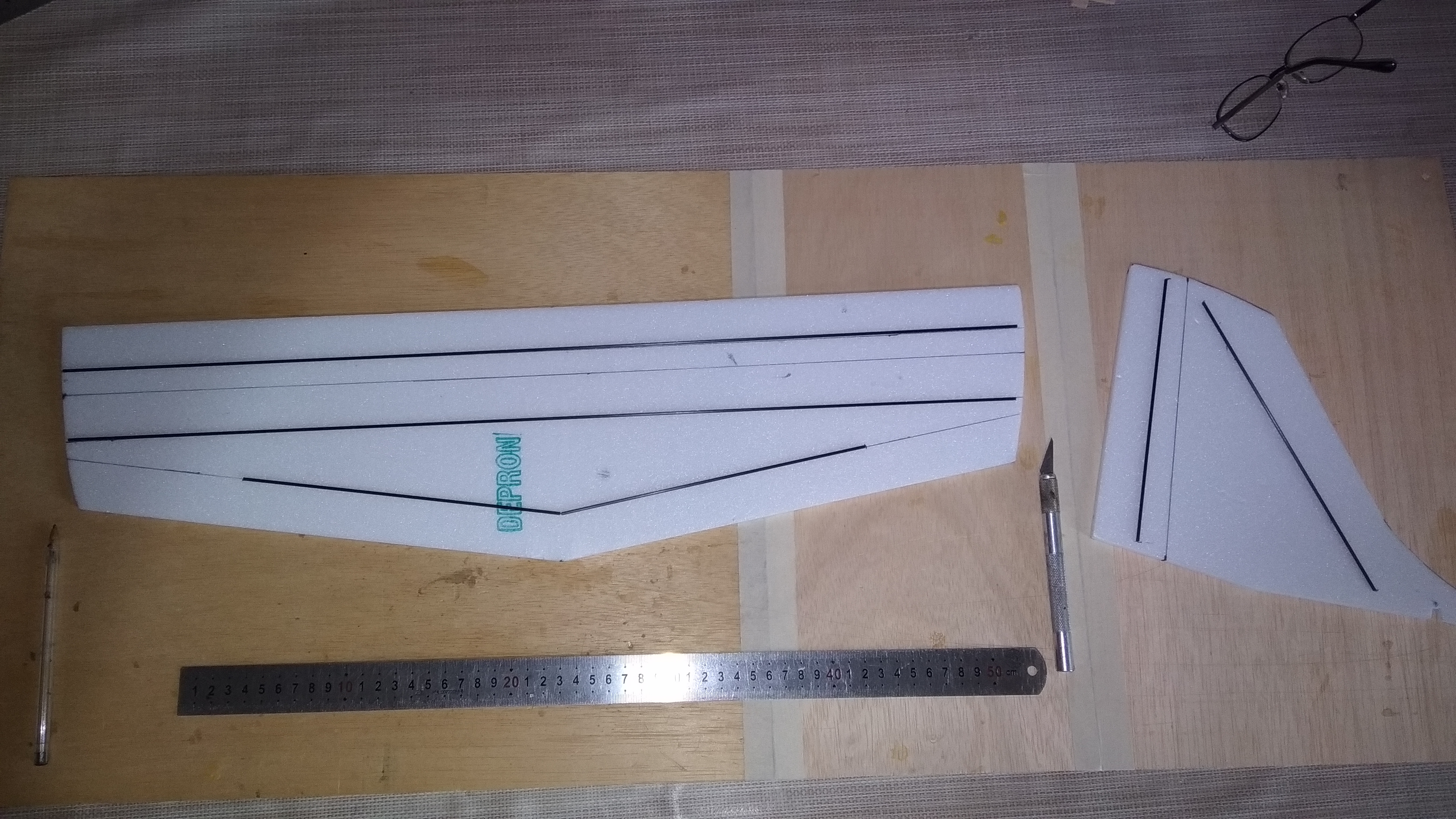

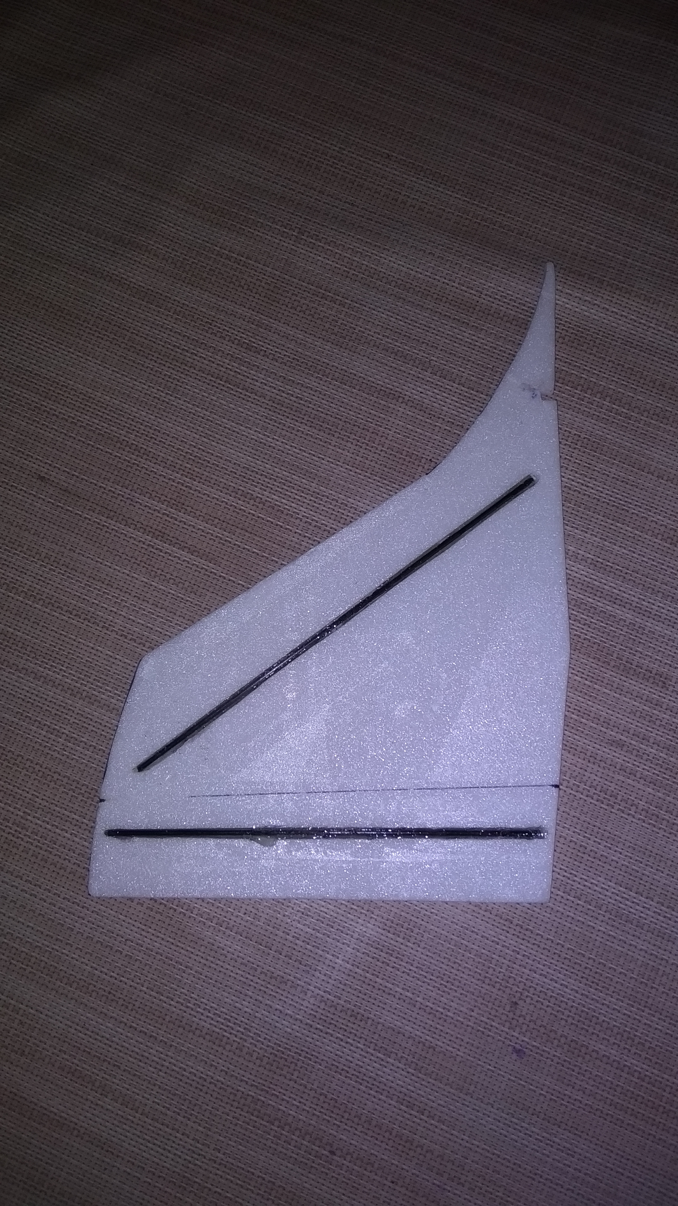

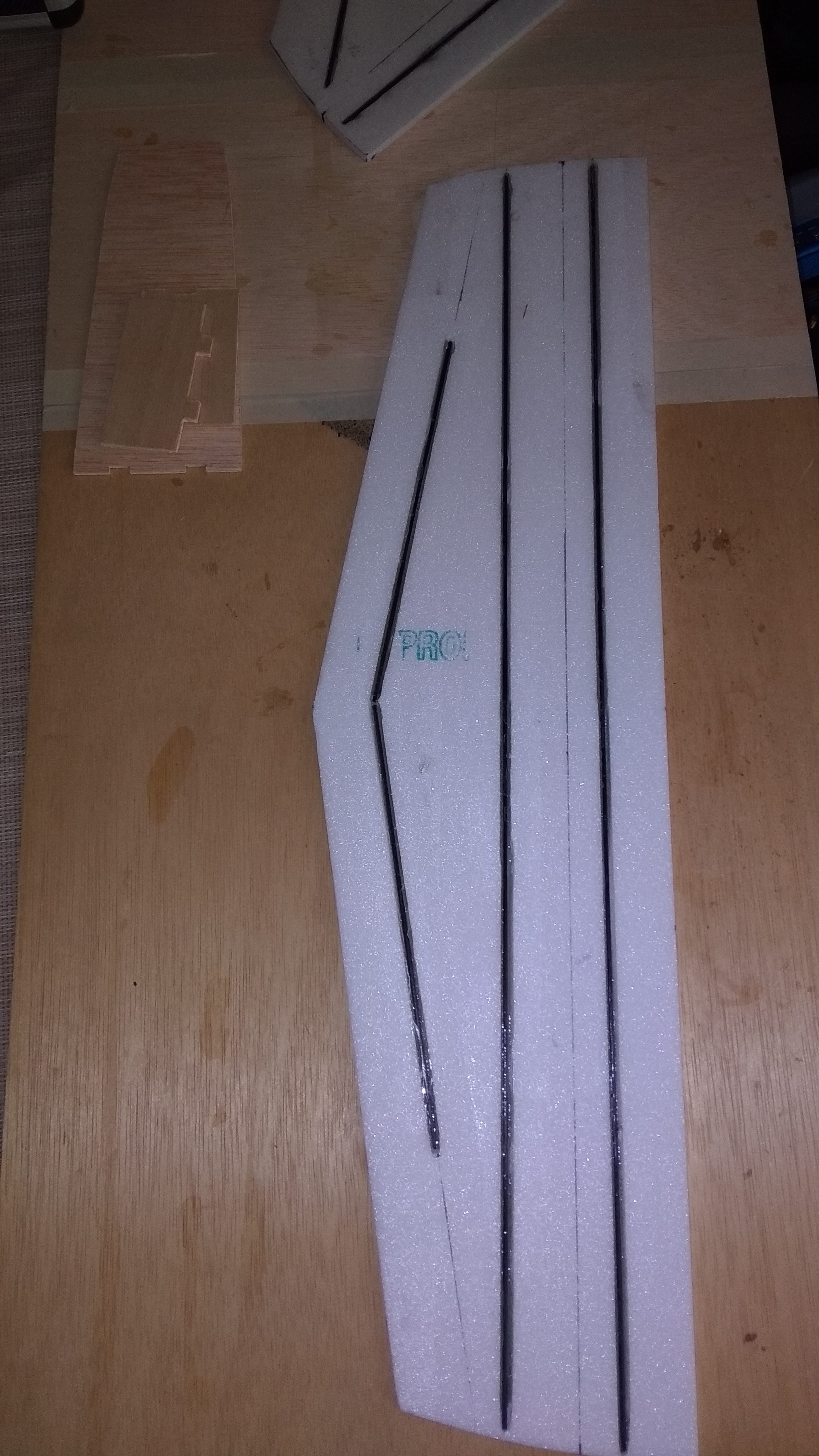

Continuamos el proyecto con el refuerzo del timón y estabilizador, para ello vamos a usar varilla redonda de carbono macizo de 2mm , pegadas con Epoxi.
Con un soldador viejo haremos un zurco de la profundidad suficiente para alojar las varillas mas el pegamento procurando que queden a ras de la superficie. Espacio tenemos ya que el depron es de 6mm.
Una vez alojadas las varillas las pegamos y las dejaremos curar toda la noche sujetas a una superficie horizontal para evitar curvaturas o movimientos extraños una vez fraguado el pegamenteo.
Por ahora eso es todo, proximo paso recbubrirlas con papel madera y cola.
Fendrich

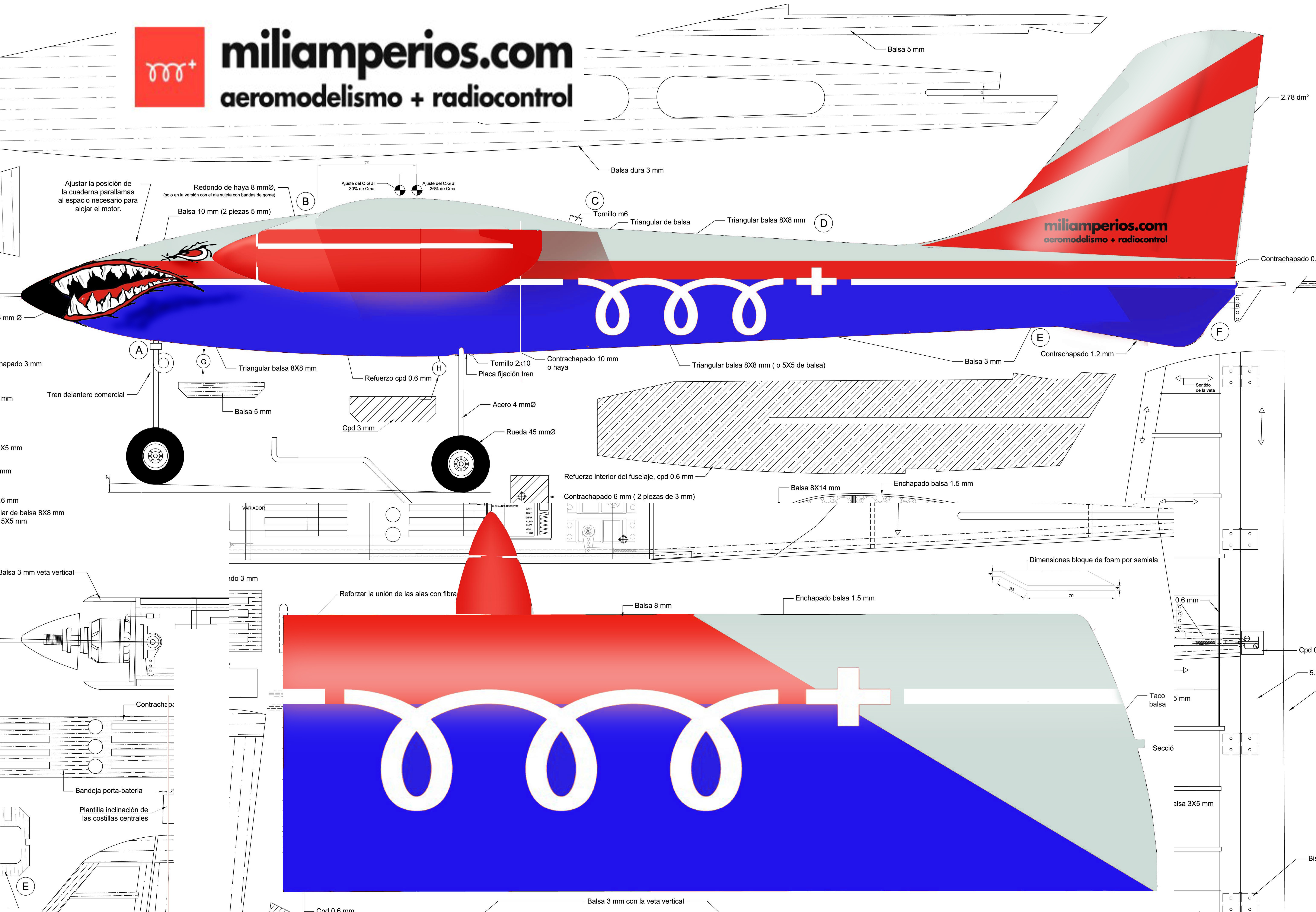

Una nueva propuesta de decoración en la que mas o menos podréis ver el aspecto final del modelo. Espero que os guste.
los prototipos siempre están abiertos a cambios y mejoras. La propuesta constructiva me parece muy interesante y ofrece mucha libertad al constructor incluso a la hora de distribuir los equipos.
un saludo y animo que va muy bien.

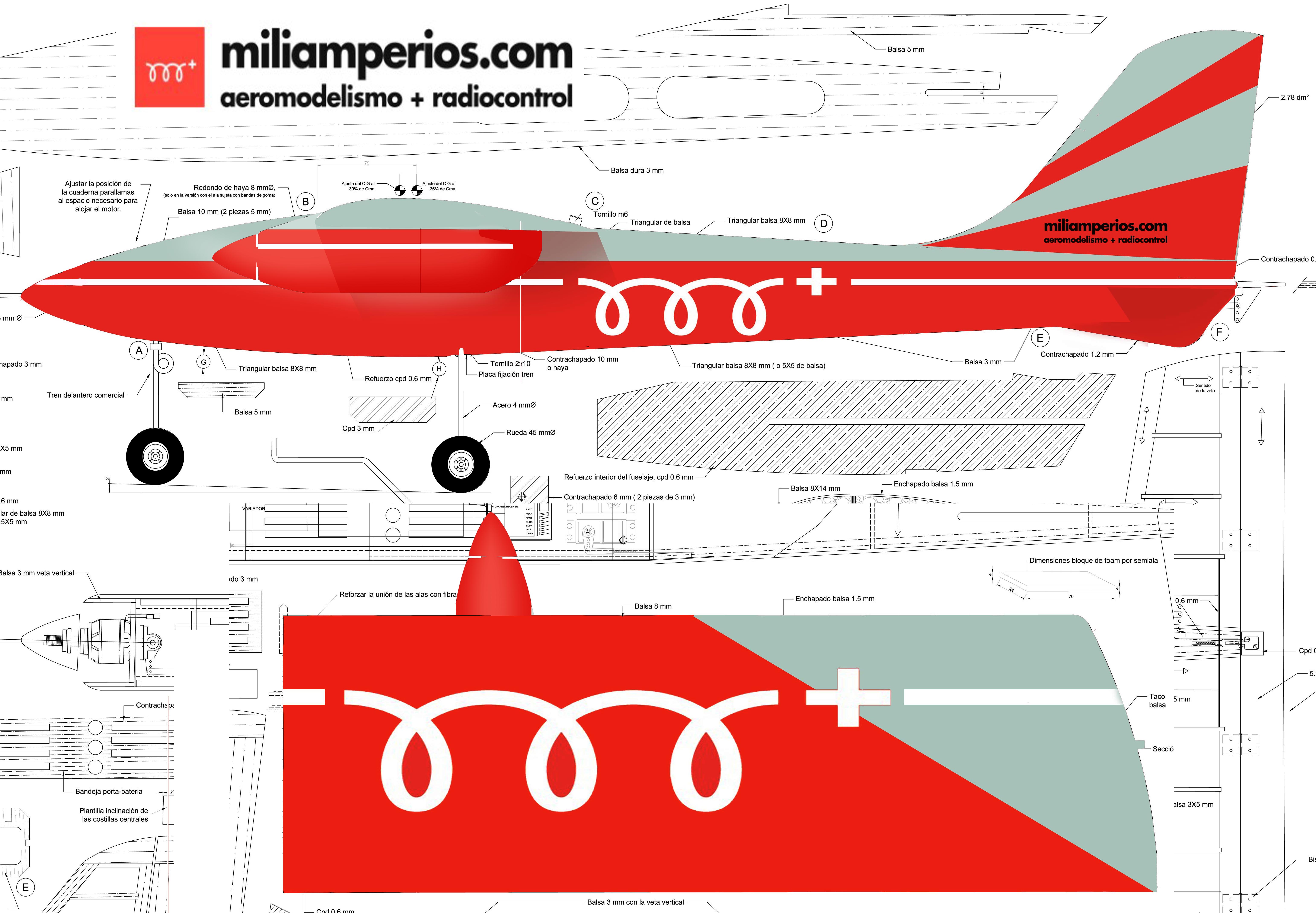

#1387615
Hola amigo Gatovolante, muy bonito el nuevo diseño, lo que no se es si será muy difícil de plasmar en el avión una vez terminado.
Te hago una pregunta, TMA fue acabado por Raúl con monokote o similar y por cierto le ha quedado muy bien. Imagina que ya tengo terminado el TWIN TMA, forrado en papel Kraft y cola y masillado y lijado, cómo te parece que se podría plasmar tu diseño de decoración.
Espero tus consejos.

#1387625
La verdad es que el trabajo de Raúl con la deco del TmA es de nota. Reproducir esquemas con el plástico es realmente difícil.
el caso de tu avión es diferente, la opción mas fácil es pintarlo con acrilico, dando previamente una imprimacion y después el color base. Las lineas y zonas en otros colores se realizan mediante enmascarados o reservas.

Ok muchas gracias Gatovolante, en este nuevo diseño creo que debería pintar todo de rojo y luego enmascarar para hacer las líneas blancas no ?

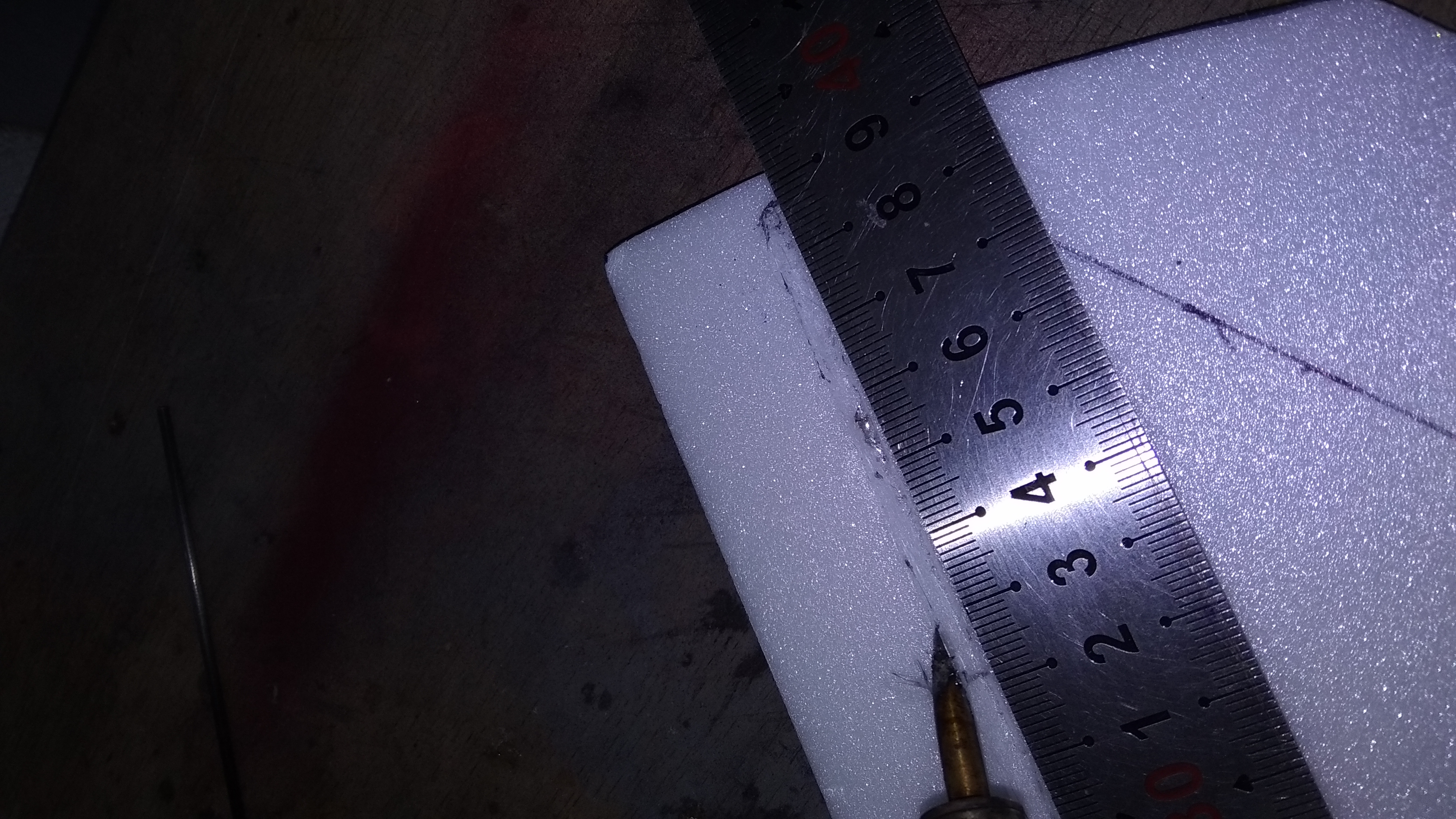

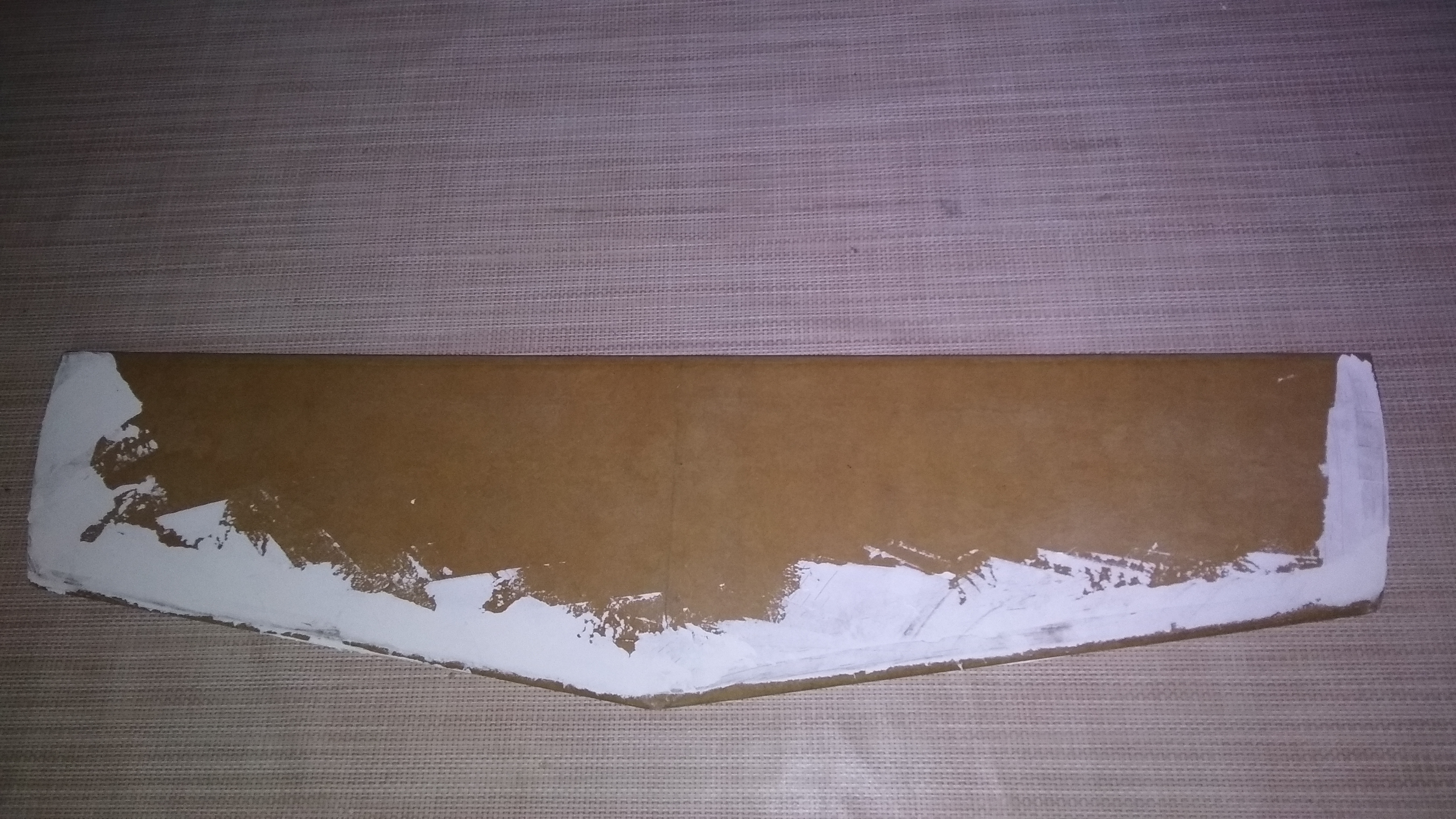

Bueno comenzaremos con el proceso de recubrimiento con papel Kraft y cola blanca.
Primero debemos redondear los perfiles de depron para hacerlos un poco más aerodinámicos , no mucho ya que de por sí son de apenas 6mm de espesor, solo un poco como para crear redondez.
Debemos marcar en el papel el contorno de la superficie que vamos a recubrir y la cortamos 1cm más grande de lo que hemos marcado, ya que al mojar el papel luego se extenderá aún más y nos permitirá hacer los correspondientes solapamientos.
Luego usaremos cola blanca diluida, la dilución dependerá de la cola que vayáis a usar, es decir de lo concentrada que sea, está que estoy acostumbrado a usar me basta con diluirla con un 30% de agua. La cuestión es que no quede muy espesa tanto que no permita extenderla, ya que de esta manera le aportaremos demasiado peso.
Además utilizaremos un pulverizador de agua para humedecer bien pero bien el papel Kraft, casi como si lo sumergimos en un cubo con agua .
Una vez lo tenemos todo debemos preparar la superficie en la que vamos a dejar el conjunto al menos 12hs para que se seque.
Yo utilizo 2 maderas planas forradas en film de cocina para evitar que se nos pegue el timón con la madera.
Aplicaremos cola en el papel y en la pieza a revestir también previamente mojada con el pulverizador
Extendemos suavemente el papel y lo vamos alisando hasta centrarlo y sin burbujas ni arrugas. Podemos ayudarnos de una herramienta coma la de la foto.
Y así es como va quedando, ahora toca esperar a que seque y procurar que no se deforme al ir secándose el papel y la cola, de allí la importancia de mantenerlos en la posición correcta
Con la humedad que hay estos días por aquí en Palma de Mallorca demorará un poco más pero al final acabará secando.
Buenos espero haberme explicado lo suficientemente bien, especialmente para aquellos que nunca lo han hecho, lo que si os puedo decir es que es bastante simple , mucho más de lo que parece y se obtiene una pieza bastante reforzada y lista para lijar y pintar.
El próximo paso será el fuselaje.
Fendrich

En cuanto a la pintura es asi, sobre el rojo o el color que prefieras de fondo se hacen las lineas o dibujos que prefieras. Pintar te da mucha libertad a la hora de decorar ya que te permite introducir efectos que de otro modo son imposibles.

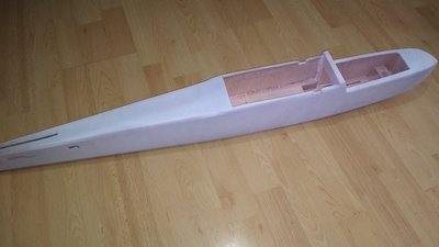

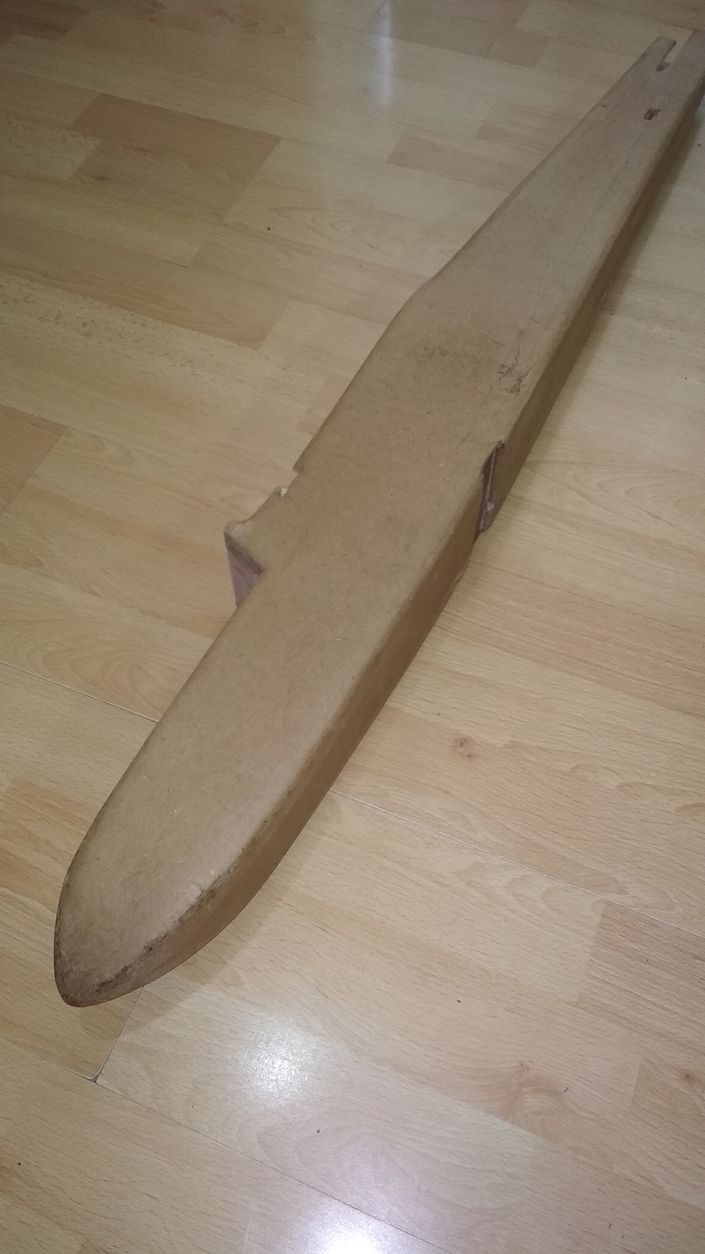

Hola a todos

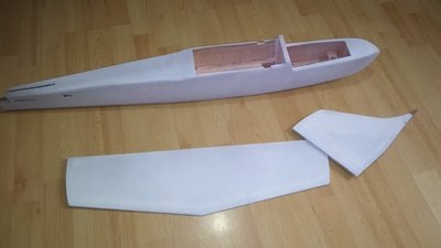

En primer lugar vamos a comprobar cómo han quedado las primeras 2 superficies que hemos recubierto, el estabilizador horizontal y el timón de cola. Por suerte hemos conseguido que no se produzca ninguna torsión y han quedado bastante rectos.
Desde luego que entre las varillas de carbono y el revestimiento posterior, sin aumentar de peso hemos incrementado bastante su resistencia. Solo nos queda masillar y lijar antes de instalarlos en el fuselaje.
Para el fuselaje he preparado una pequeña pieza de depron de 6mm triangular para cerrar el espacio que queda delante del soporte del tren delantero y le he lijado suavemente las aristas para redondearlas.
Comprobamos nuevamente el peso
Y procedemos a iniciar el recubrimiento.
A dejar secar y luego los laterales
Fendrich

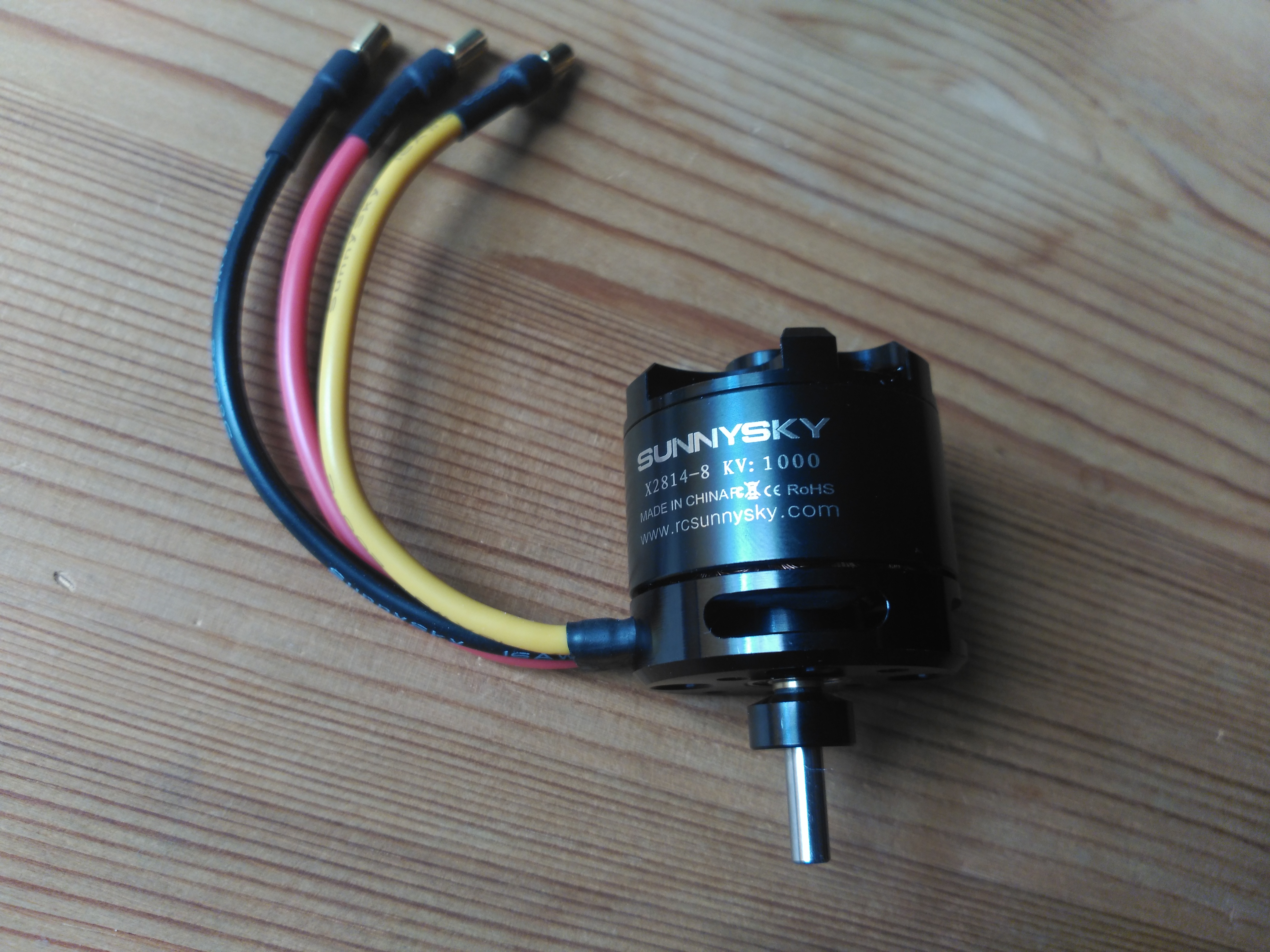

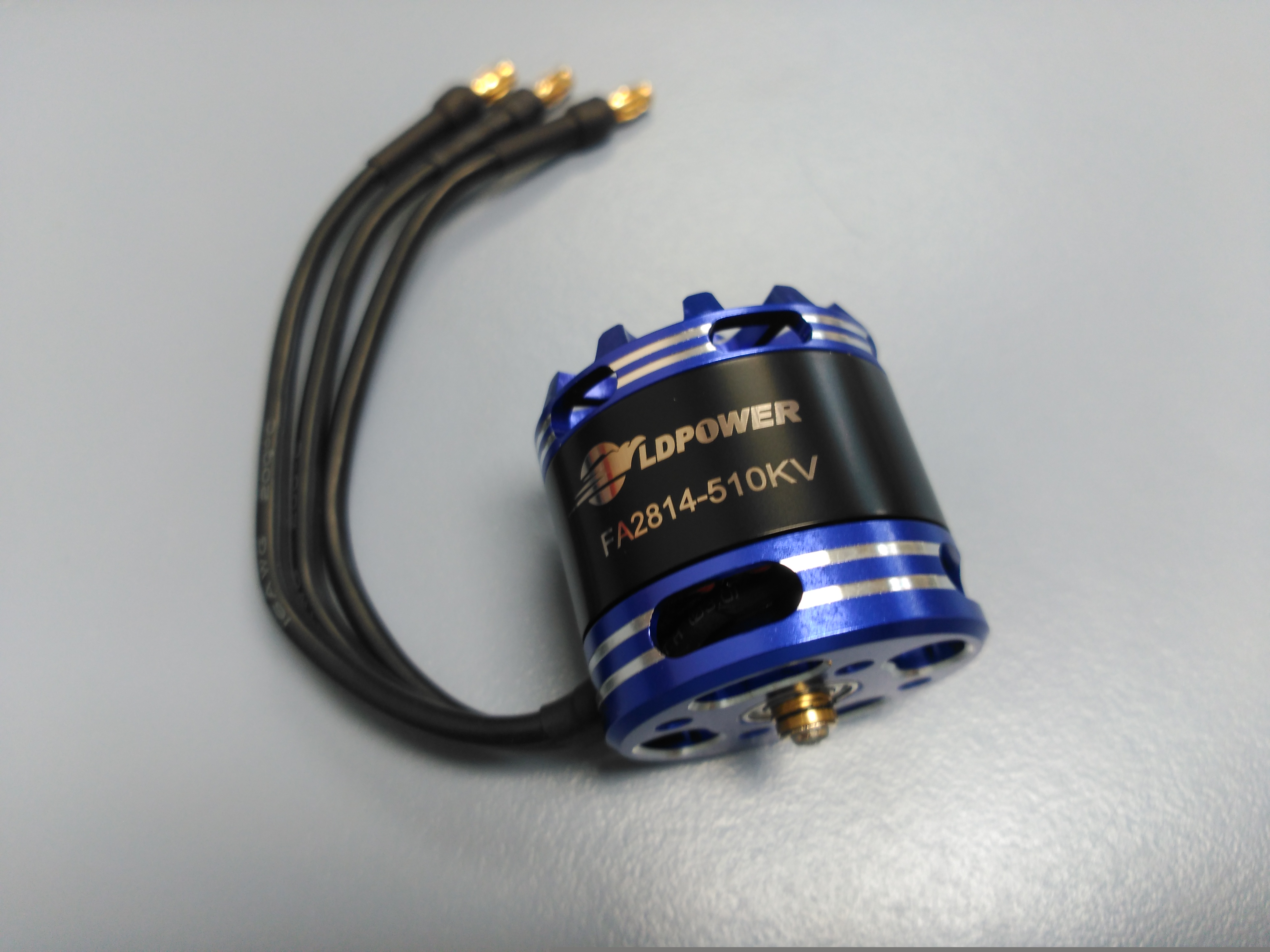

#1387672

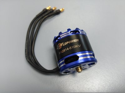

Hola a todos:
Ya nos han llegado los motores.
lluis usará los LD POWER FA2814 de 510Kv.
Y fendrich los SUNNYSKY X2814-8 de 1000 Kv.
Cuando nos lleguen las hélices los meteremos en el banco de empuje.
Raúl.

Hola

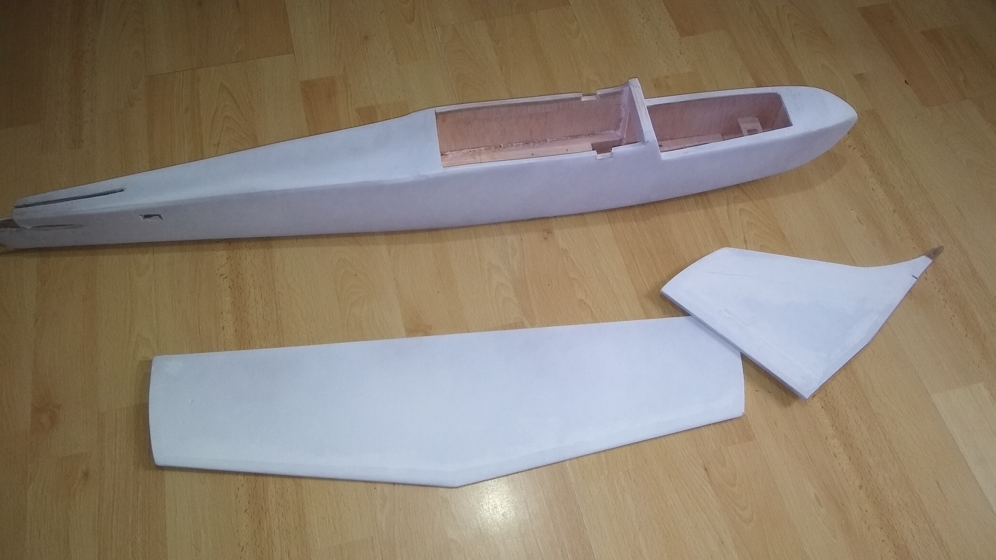

Ya con el recubrimiento del fuselaje hecho volvemos a comprobar el peso
565g , habíamos partido una vez pegado el fuselaje en 504g
Soloo hemos añadido 60g pero hemos aumentado mucho la resistencia y nos deja un acabado casi listo para pintar.
Otra razón por la que me gusta revestir con Kraft y cola blanca es que no ensuciamos casi nada y en caso de alguna mancha se quita fácilmente con agua y jabón.
Siempre es bueno tener a la parienta lo más calma posible jejeje
Vuelvo al timón y estabilizador para lijarlas suavemente los puntitos de papel especialmente en la curvas.
Luego voy a masillar con aquaplast, liteplast o similar las pequeñas superposiciones de papel para dar un acabado más uniforme.
Y eso es todo por ahora.
