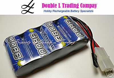

Por the_bestt
#372788
pues a ver si alguien me dice las caracteristicas y capacidades de esta bateria pq yo por mas que lo busco no encuentro donde saber lo que es capz de dar esta bateria........ y si he hecho buena compra o he metido la pata!!!!
Última edición por the_bestt el Mar, 26 Dic 2006 0:36, editado 1 vez en total.
Por maki
#372789
Pues estas que dices no las conocía. :shock:
Pues esta semana lo mirare a ver que características tienen y haré una comparativa entre las dos y mirare que descarga ofrece cada una.
Por the_bestt
#372795
pues gracias neng!!! yo por ahora el peso no lo veo tan importante peus estoy con los estacionarios y no voy a notar una bateria mas o menos pesada......... mas alante ya veremos....
Por Lucifer
#372843
Hola the best, en japon en aircraft-world, estan esas baterias.
