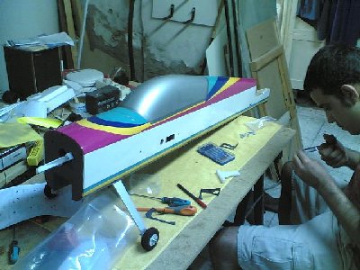

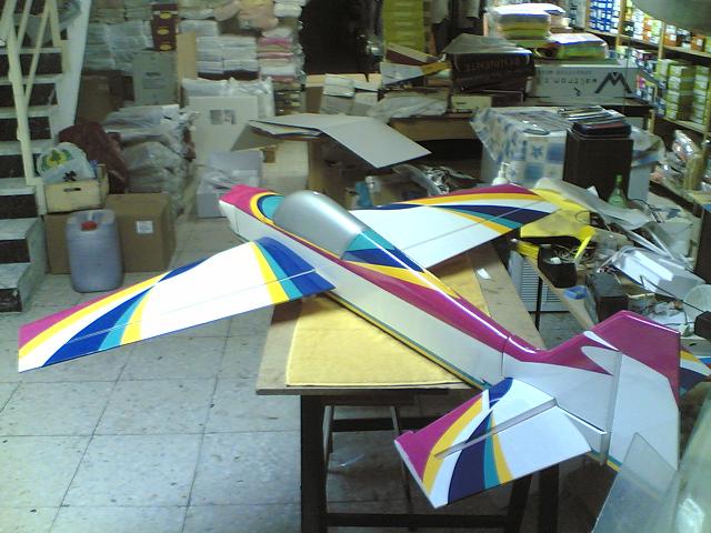

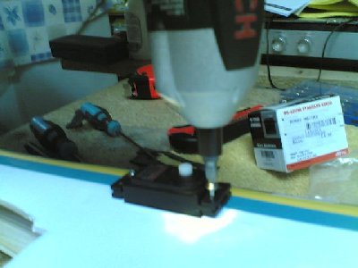

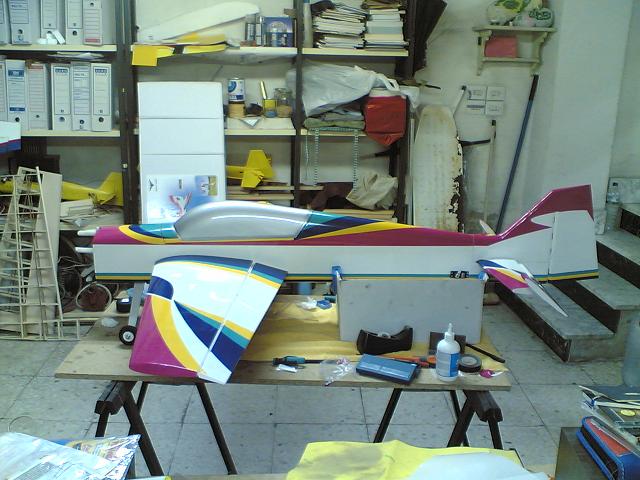

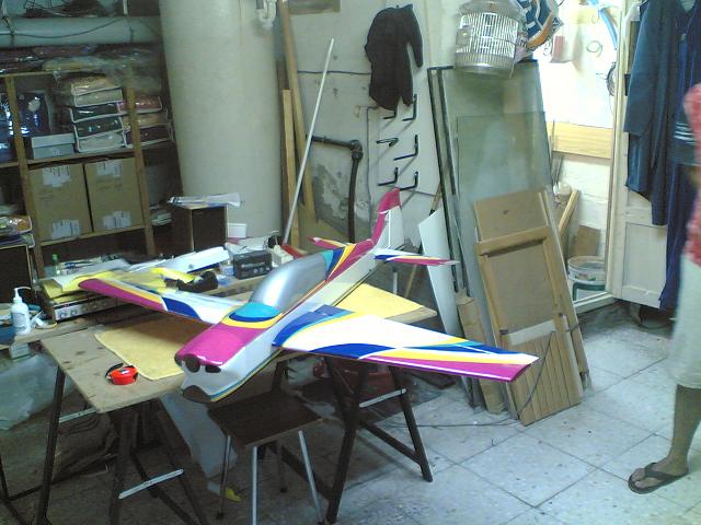

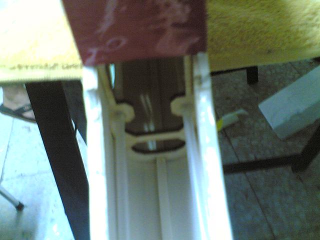

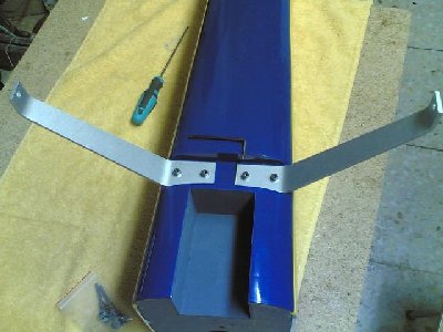

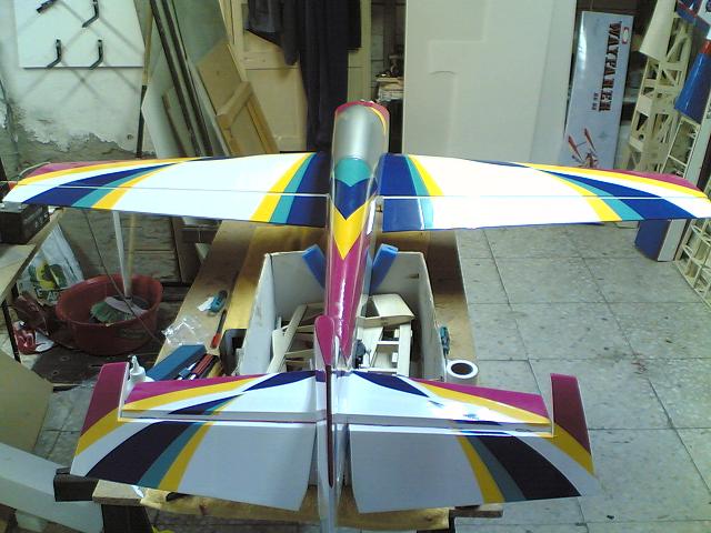

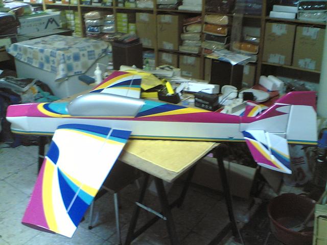

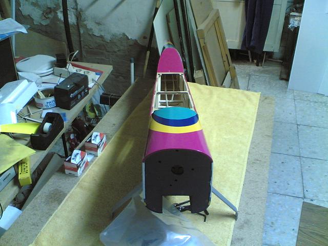

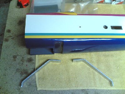

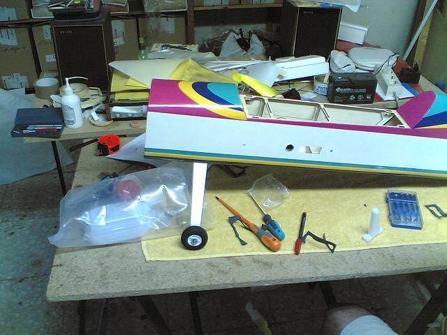

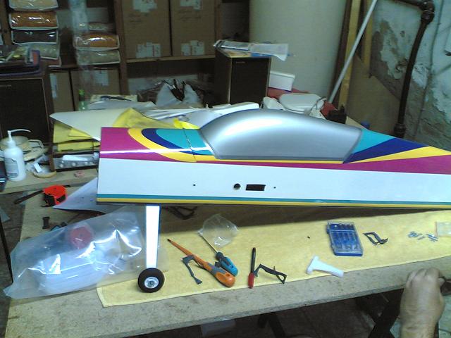

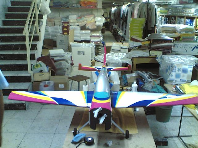

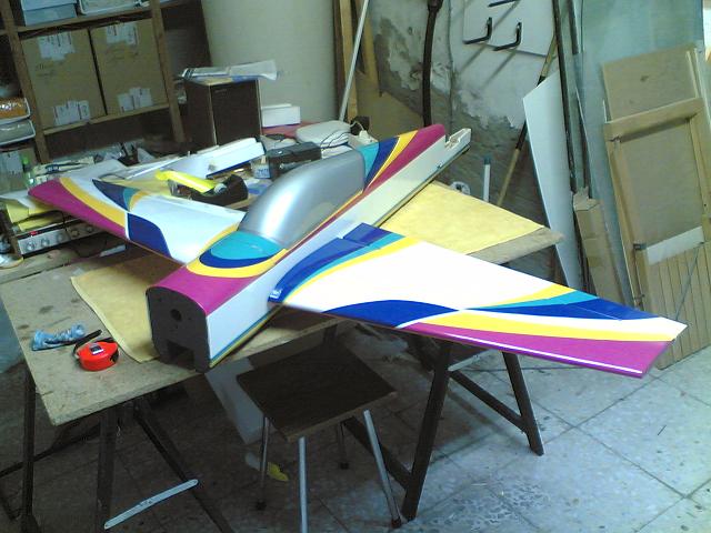

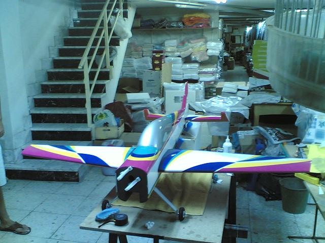

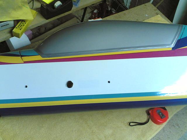

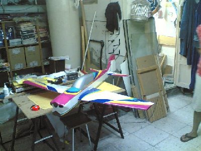

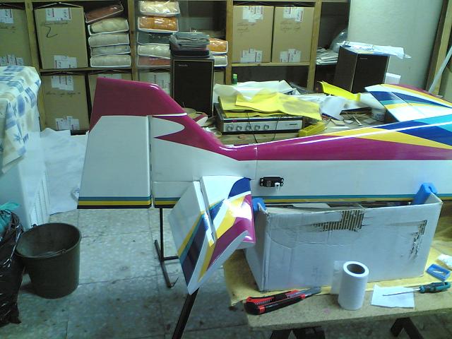

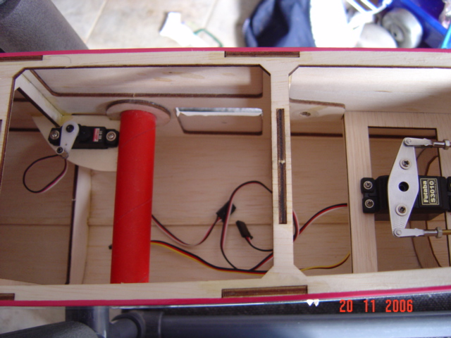

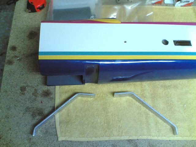

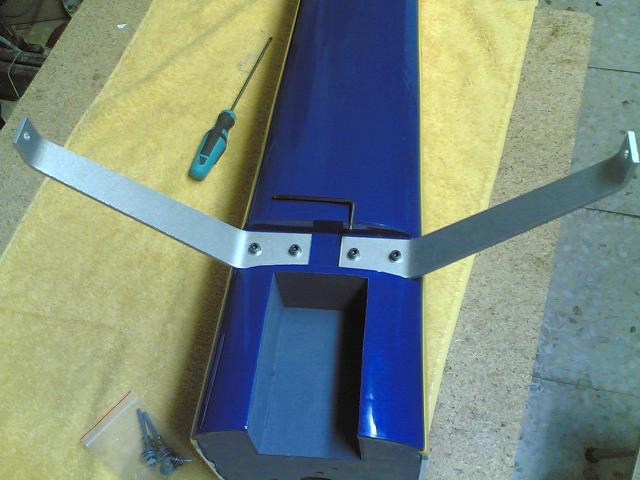

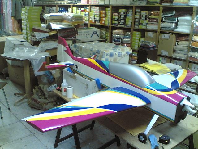

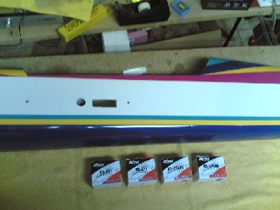

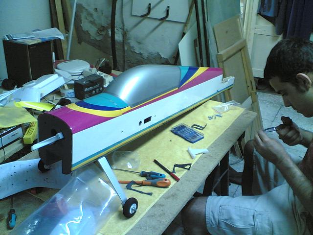

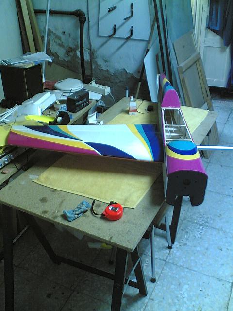

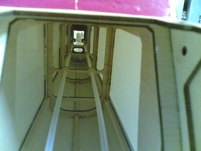

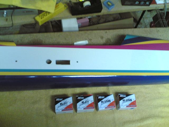

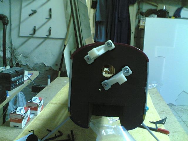

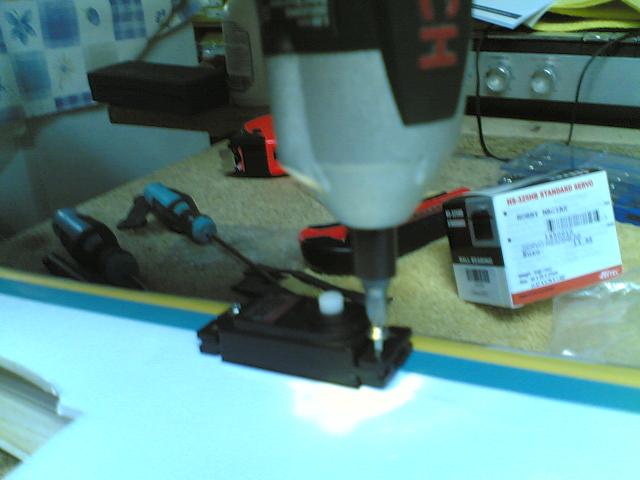

Buenas , de momento no hemos echo mucho , pero si varias fotos , para que veais como viene el avion.De momento hemos preparado la y para profundidad con su alargadera, y montado los servos de cola .Los demas hasta el miercoles no me llegan , asique a parte de eso hemos puesto el tren principal y la bancada , esta noche pegaremos el conjunto de cola , aqui os dejamos alguna foto , saludos!!
Por Fekem
#279207
Alguna mas
Por Fekem
#279208

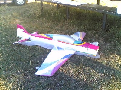

Y las últimas :P, saludos!!

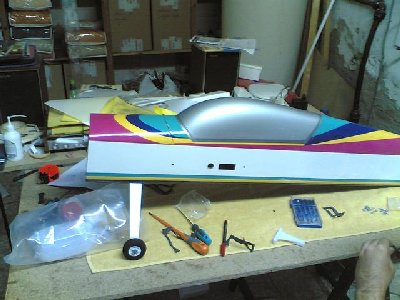

Buenas , pues esto sigue casi igual , pero ahora los estabilizadores si que estan pegados , y a la espera de que lleguen los servos , en cuanto lleguen los pondremos , y mañana esperamos poner el motor.saludos!!

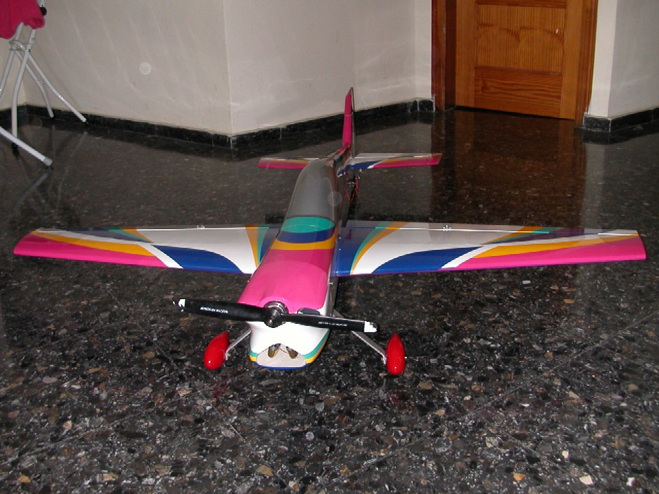

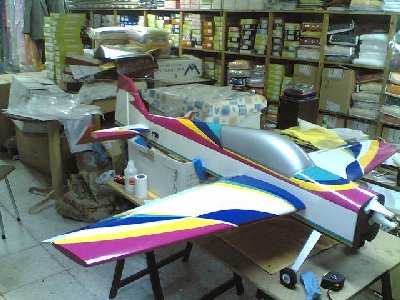

Hola , pues hoy hemos acabado el modelo , a falta de ajustar la radio , el peso final es.....(redoble de tambores) 3370gr!!!!Con el super tigre 90, y nada de lipos ni leches jeje y no es por criticar a nadie ee. :P :P Bueno quizas el domingo os pueda dar otro tipo de noticias del vuelo del bicho , saludos!!

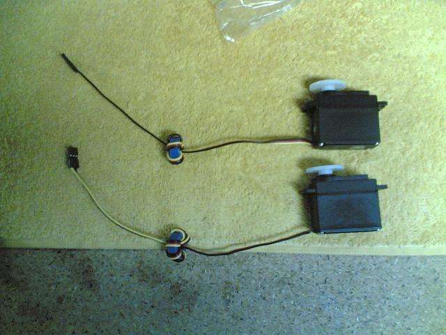

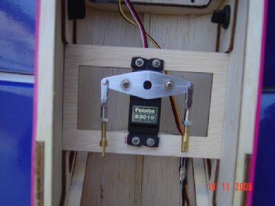

Que tal Fekem? has tenido problemas para montar el motor? , ya que veo que la bancada sale un poco, los servos con ferrita son los de dirreccion y cola? creo que es mas conveniente poner las ferritas lo mas cerca del recetor( en los alargadores)

Hola , pues mi accipiter esta en la uci tambien , por exceso de confianza en una barrena , vamos esa es la conclusion , es un modelo estupendo , vuela genial ,increible , en el montaje no tubimos ningun problema y si los servos con las ferritas son para profundidad , las pongo cerca del servo porque mi padre lo ha hecho siempre asi y siempre le ha ido bien , cada uno con sus experiencias no?El motor se pone bien y la bancada sale un poktiin que le lima y queda perfecto , no es ningun problema.
Con el avion tenia casi aprendida la tabla f3a-b e iba genial , en cuchillo solamente usas la dirección , y el solito se va recto sin desviarse , aterriza muy bien , una buena velocidad y sin meter el ala ni nada de eso.Los accesorios que trae son excelentes y no fallan , solo indicar que en vez de usar el sistema de transmisiones sugerido por phoenix models yo usé varilla roscada de 3m , y queda perfecta.Saludos!!

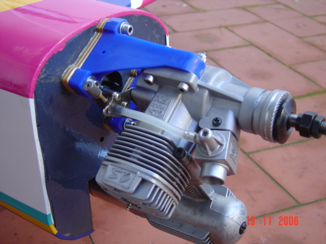

hola pues queria saber que hélice montarle a un ACCIPITER con un 91 fx ,la 14x4 W o la 15x4 W ? pues me dijeron que va muy bien con la 14-4 W, pero haber si alguien lo ha probado con la 15-4 W

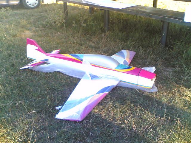

ya he recibido el modelo y tiene muy buena pinta, muy cuidado y con todos los accesorios,
ya tengo ganas de verlo volar jeje

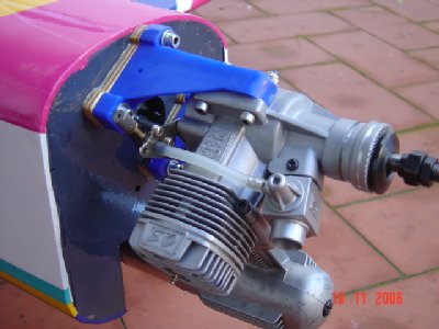

alguien que haya puesto un os 91 fx al accipiter puede mostrar una fotografia y si le quedo a los 13.50 CM de la parallama ,pues con la bancada que trae no llega,
gracias anticipadas
Por Sixto
#346490
No llega, efectivamente.
Yo le tuve que poner unos taquitos de madera para conseguir que el motor esté a la distancia indicada.

como lo llevas de lastre, hace falta lastrarlo,yo por las pruebas que he hecho (sin el suplento ) me queda a unos 19 cm,creo que cuando le ponga el suplemento cambiara la cosa,
es muy rapido en vuelo ?
tienes que entrar muy rapido para aterrizar ?
que tal tira en estacionario de el ?
sabes el peso con el que te quedó ?
helice ?
muchas gracias
Por Sixto
#346957
Yo no lo llevo lastrado, las baterias las he ido retrasando hasta que ha estado a mi gusto.

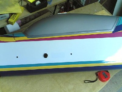

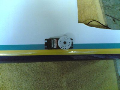

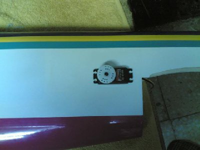

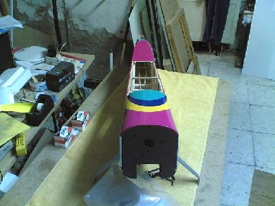

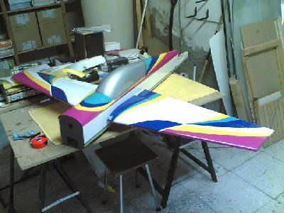

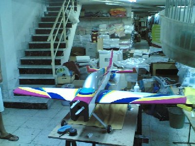

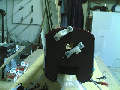

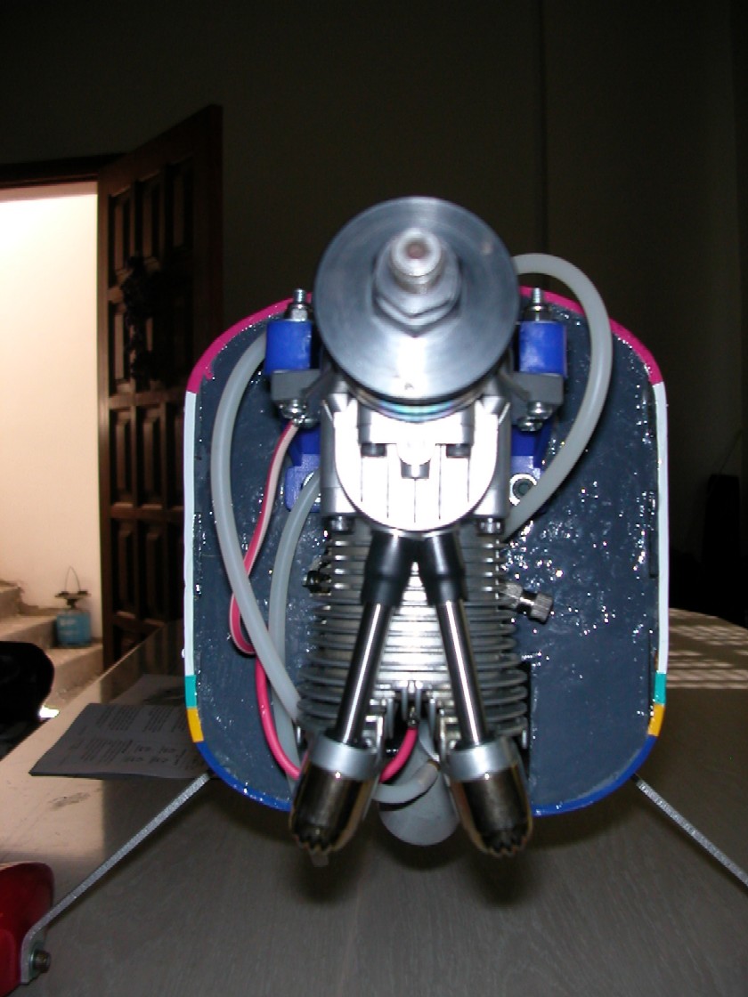

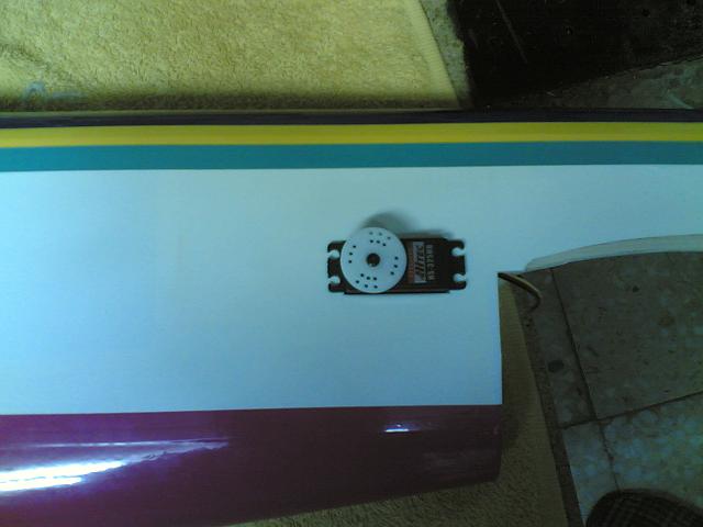

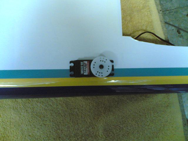

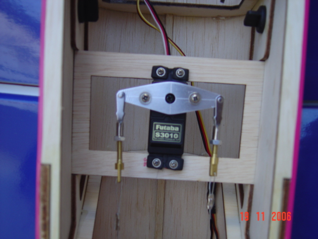

muchas gracias ya lo tengo casi,aqui os dejo unas fotografias para que lo veais,
un salu2

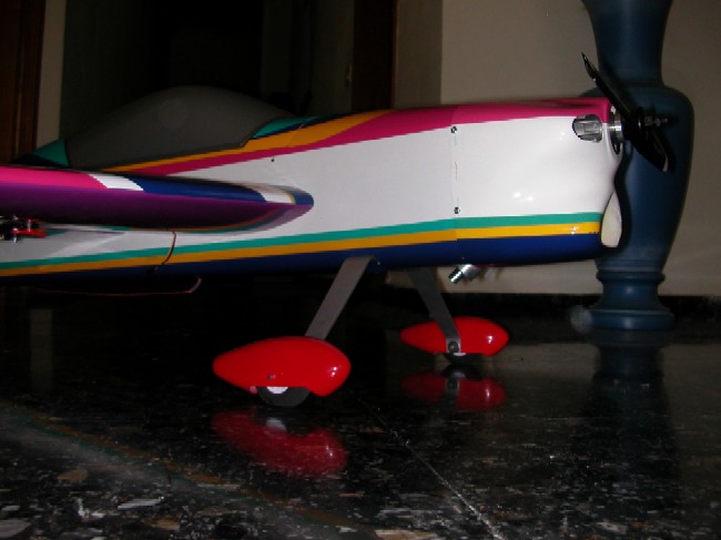

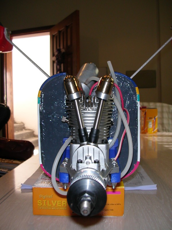

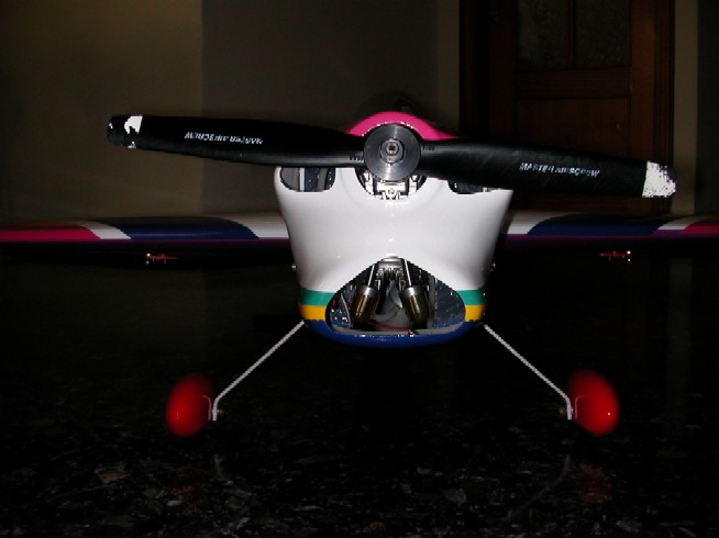

Aqui van unas fotos con un SAITO 120 como podeis ver no le sobra ni le falta nada al alojamiento
Por rompeola
#354904
hola,yo en tu lugar le abriría algo no por estetica sino por ventilación para el motor,
ya lo has volado,que te parece, cuentanos algo

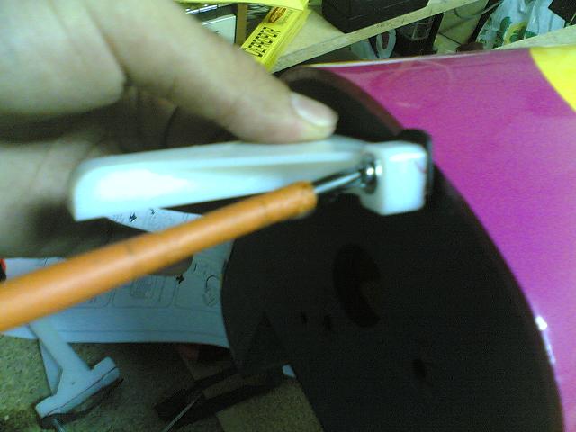

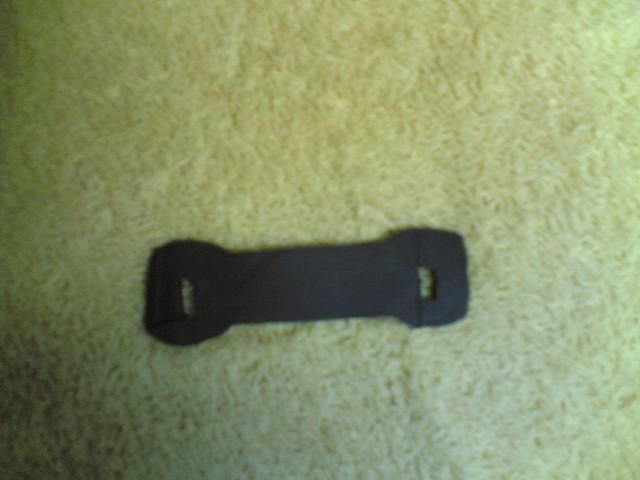

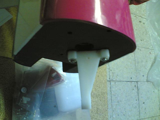

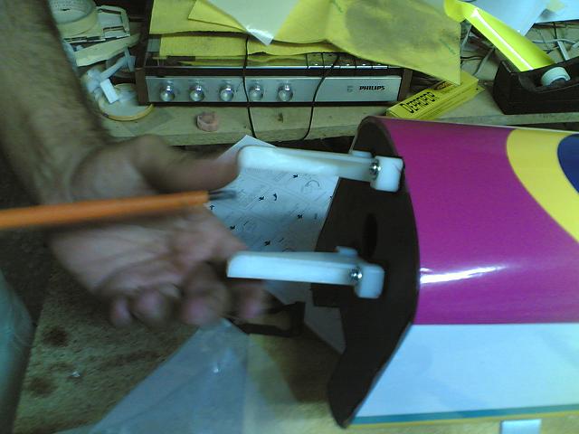

Buenas, ¿como se llama el suplemento que pusiste al brazo del servo para la transmisión con reenvio en la cola? Gracias y enhorabuena por el avión.
Por rompeola
#391036
hola,pues es un trozo de un tren de aterrizaje que tenia de sobra ,pues no tenia un soporte para el servo largo ,el que tenia era de los normales y tuve que hacer uno ,quedo bastante bien verdad, todavia lo tengo que estrechar un poquito jeje, alomejor algun dia compro uno ,pero mientras tanto ...

Aja, pues parece comercial, esta de lujo, por cierto, ¿te fias de los kwik-links que trae? (yo no, ademas que esta hechos doblando la chapa y queda como una junta, no se si me explico, pero me dan un mal rollo ...)
Por rompeola
#392999
yo los llevo puestos ,pero si no te fias puedes ponerle varilla de 2m/m y quitar las que trae de 3m/m ,eliminaras peso, y ponerle un trozito de silicona aprentandolo, hace un mes y medio que no lo vuelo ,creo que tenemos un problema de interferencias en el campo y me da yuyu,
