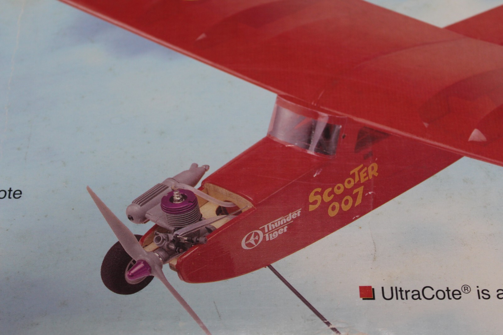

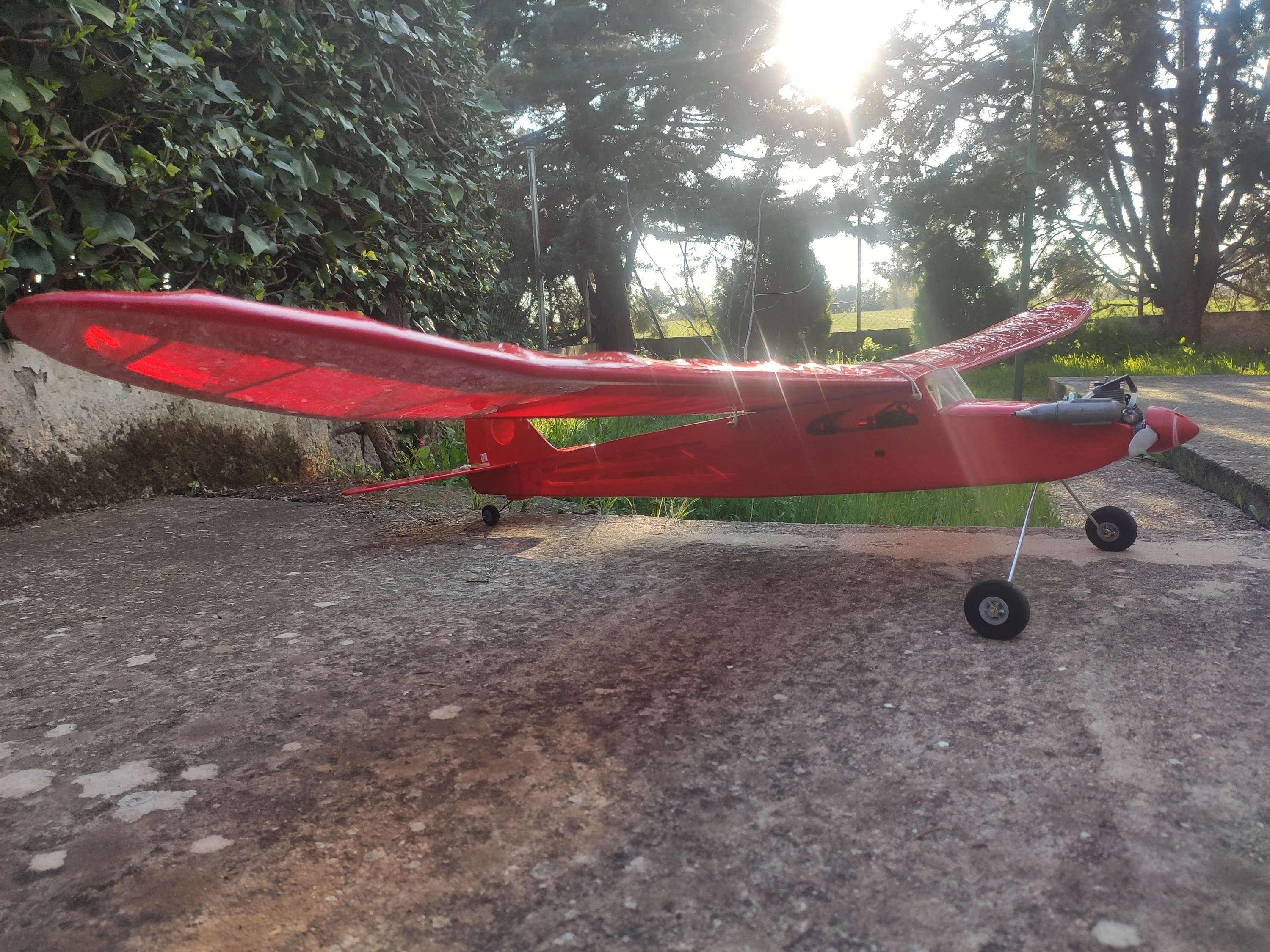

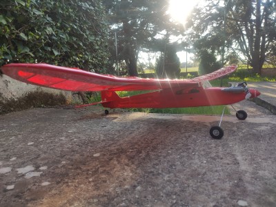

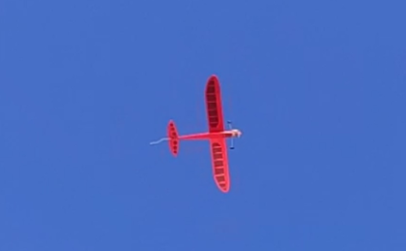

Juan_Glow escribió: ↑Mié, 26 Nov 2025 19:09
Hola, tengo un Scooter 007 como el de la foto, el caso es que he intentado arrancar el motor con un arrancador y no hay manera. El adaptador de goma, por un lado lleva una abertura para el cono de hélices más grandes y por el otro lado, lleva un orificio en el centro, que es el que he utilizado pero me patina en la hélice.
No sé como puedo arrancar este avión con arrancador.
No sé que arrancador es pero el agujero pequeño solo se debe usar en motores superiores a 3.5cc o .21 ya que son incapaces de ajustarse a tuercas de hélice pequeñas, tienes la opción de poner un trozo de manguera para disminuir el diametro del agujero sin embargo te arriesgas a estropear el eje o la biela del motor por el par del arrancador. Otra opción es utilizar un cono Kavan de aluminio que tienen 2,54cm de diametro y ajustan al agujero del arrancador.

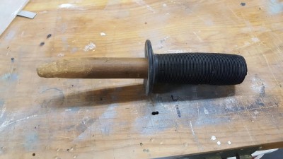

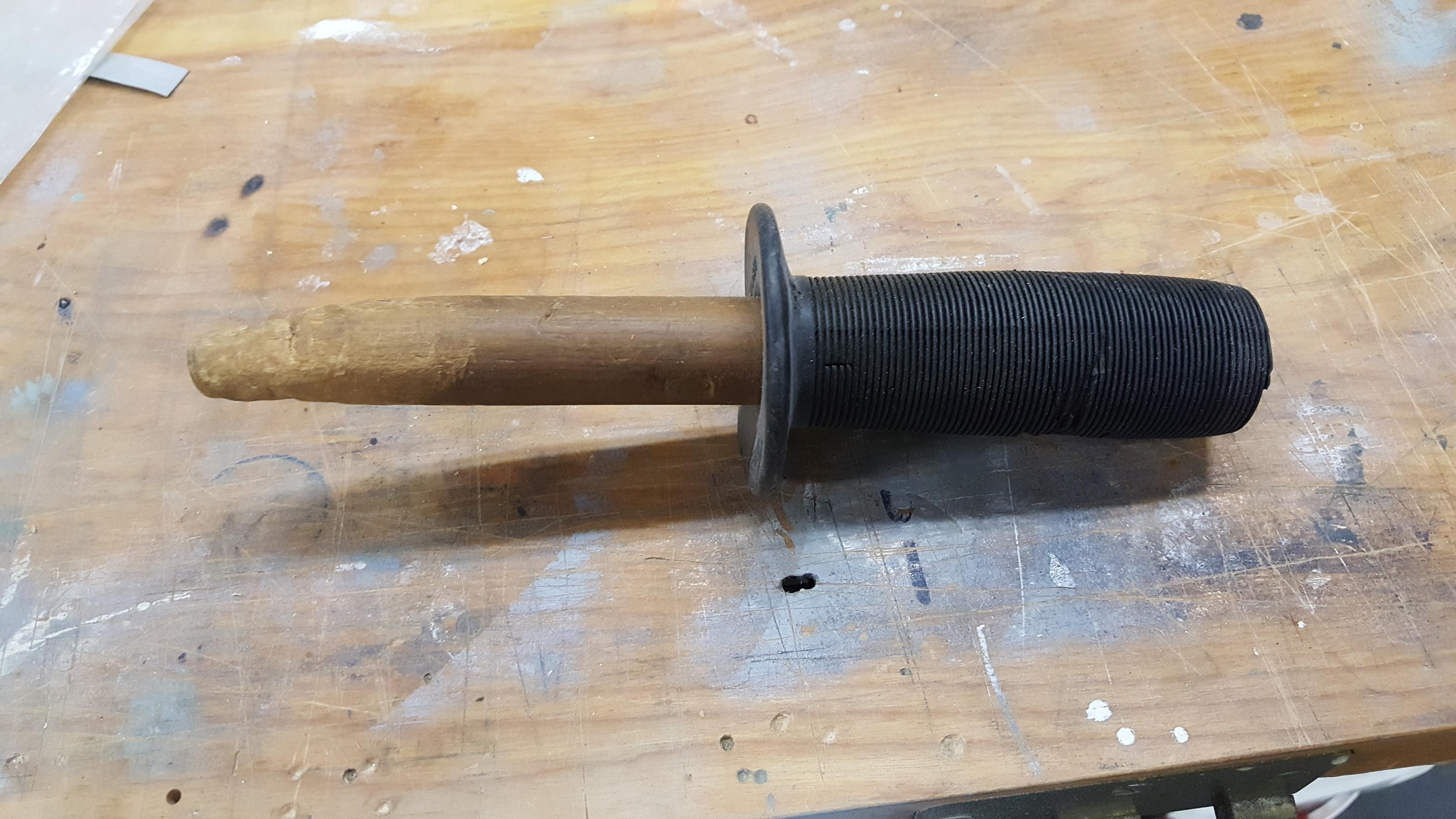

Ese avión lo produjo originalmente Ace R/C en los 60's dentro de la categoría 1/2A y Thunder Tiger lo volvió a producir para competir con el SIG Rascal de 125cm pero con motores desde .05 hasta .15 hasta el 2017 pero el motor utilizado era el Thunder Tiger .07, no sé que motor montaste sin embargo utilizando un guante de cuero de esos para la obra por seguridad lo puedes encender sin problema ó un "dedo de gallina" (chicken stick
https://nexusmodels.co.uk/products/sull ... dRI57RvvTv) ...... Puedes hacer un "dedo de gallina" con un trozo de palo de 20cm y si quieres más comodidad puedes ponerle la maneta de manubrio de bicicleta, vamos, encender como en los viejos tiempos cuando los arrancadores eran "lujo".
Ese avión al igual que el Rascal son una pasada del tiempo de los "old timers"
