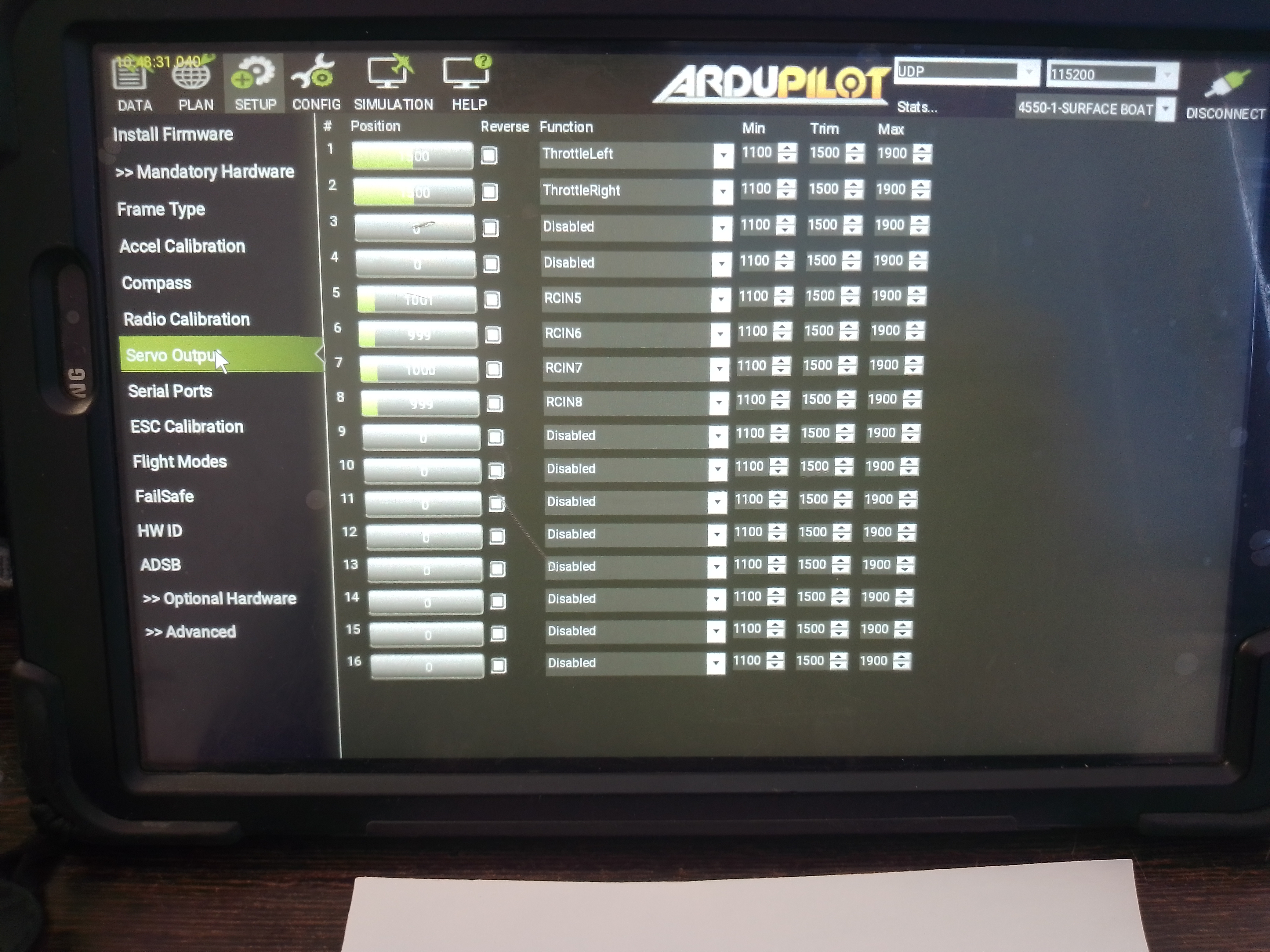

He probado en todos los canales de la pixhawk , tanto donde pone aux out y donde pone main out ahi es donde están los motores. No se si en la app de mision planer lo que le tengo asignado al canal 5 y 6 sería lo correcto. Al canal 5 le tengo puesto RCIN5 y al canal 6 RCIN6, Por qué eso sinceramente no lo sé, no sé si era por qué venía así o lo puse yo por qué no me cuadraba nada de las opciones...

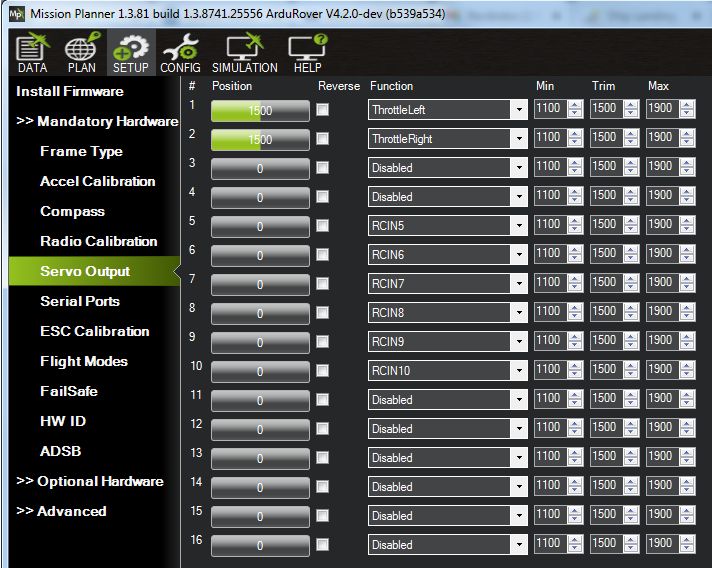

Te digo lo que tengo en SERVO OUTPUT:
1 Throttleleft( Joystick derecha)
2 throttleright ( joystick derecha)
3 disable ( nada)
4 disable ( nada)
5 RCIN5 ( palanca swb)
6 RCIN6 ( palanca swd)
7 RCIN7 ( palanca 3 posiciones swc, que es donde quiere poner RTL, auto y manual pero no va)
8 RCIN8 ( igual que el 7).
Y por ahora son las dudas que tengo, cuando empiece hacer lo de auto ,RTL y manual, te diré cómo es, o si quieres explicarme eso, voy adelantando.
Gracias.

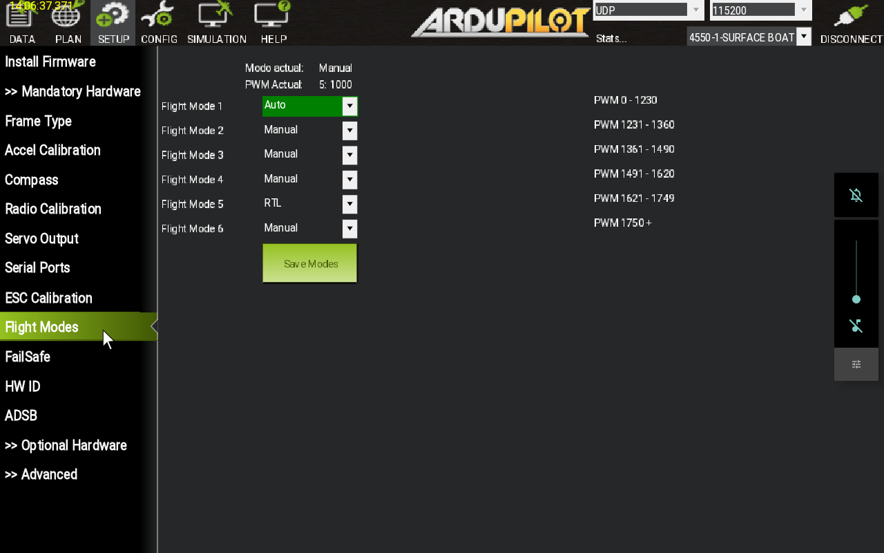

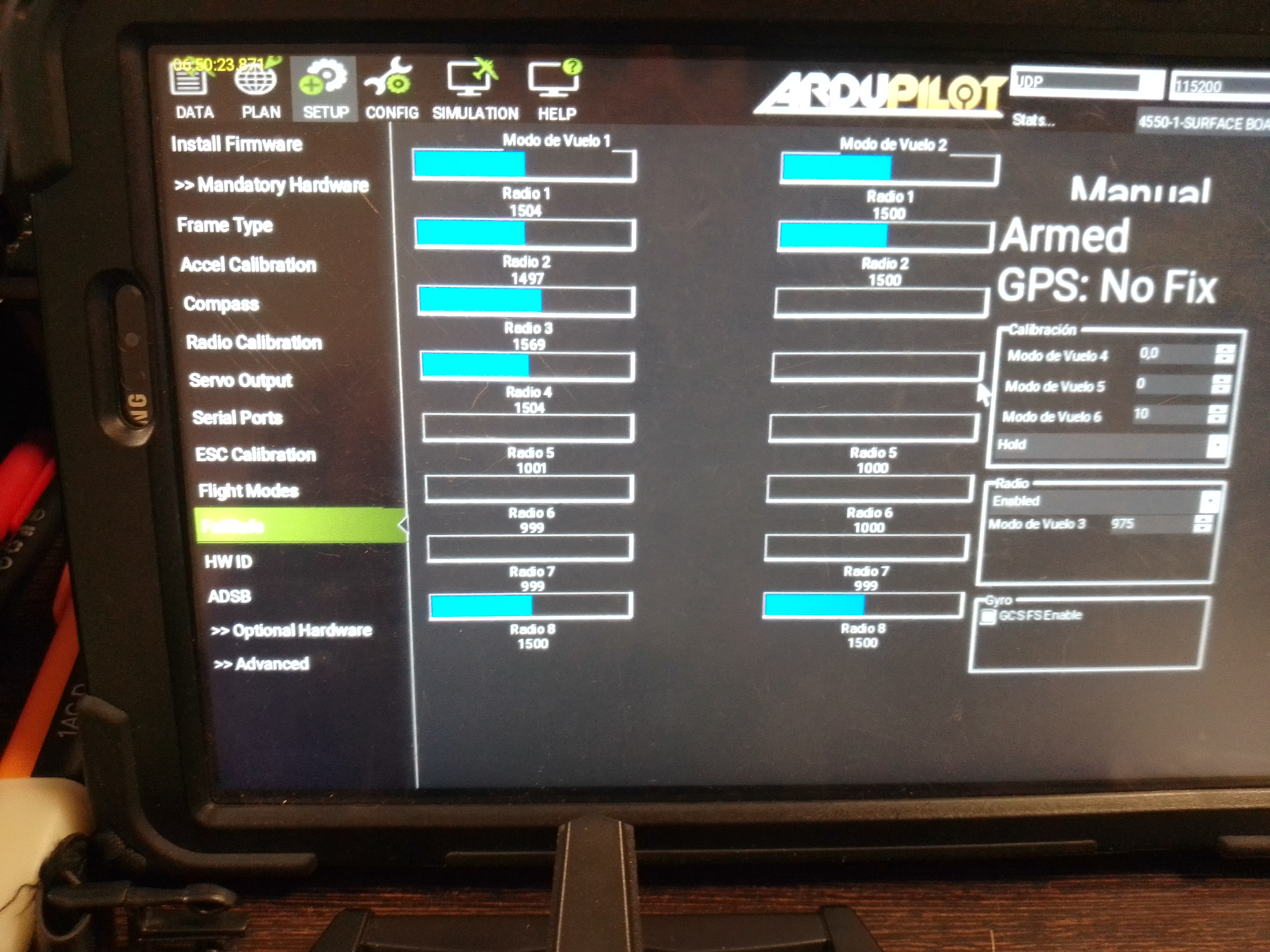

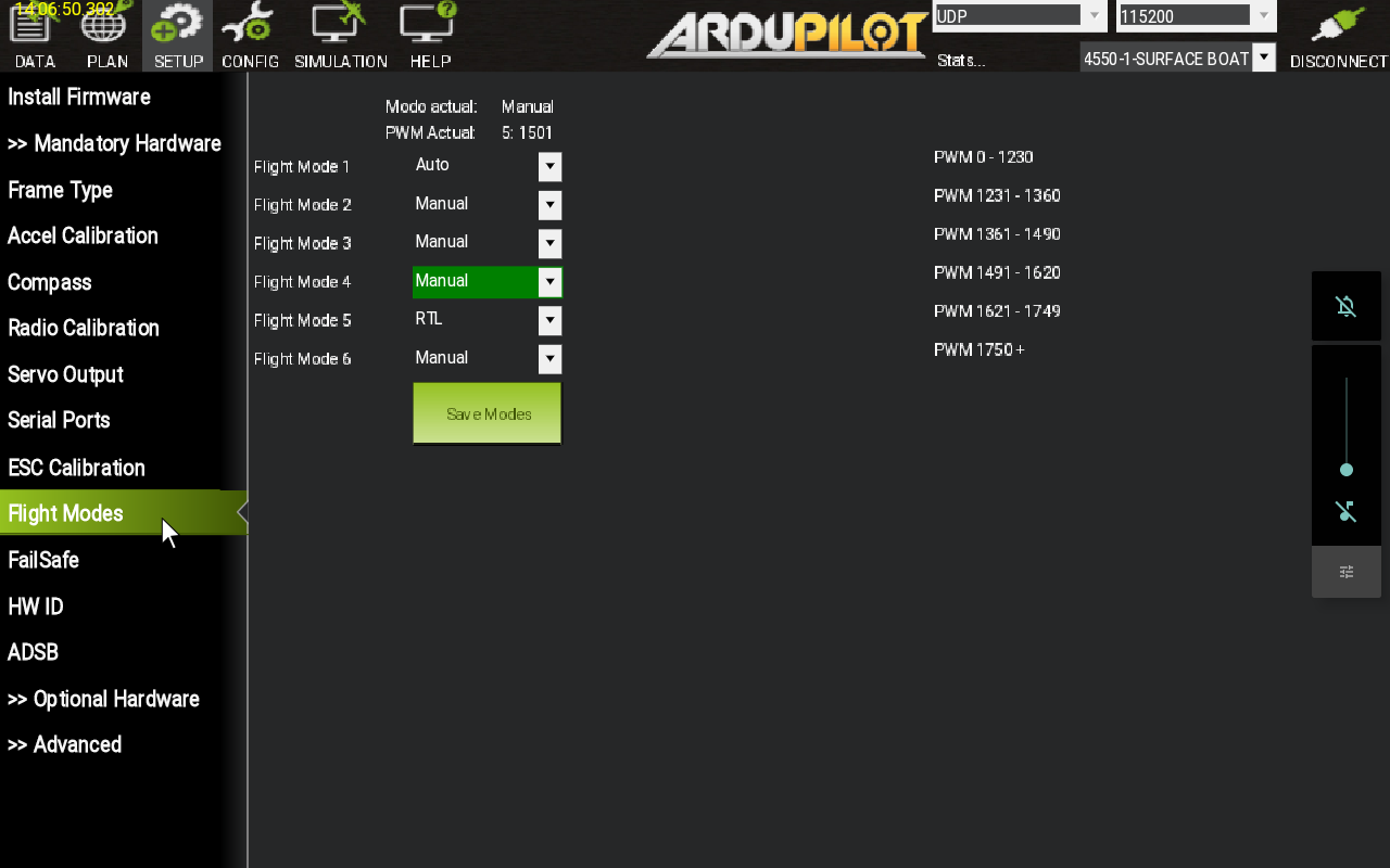

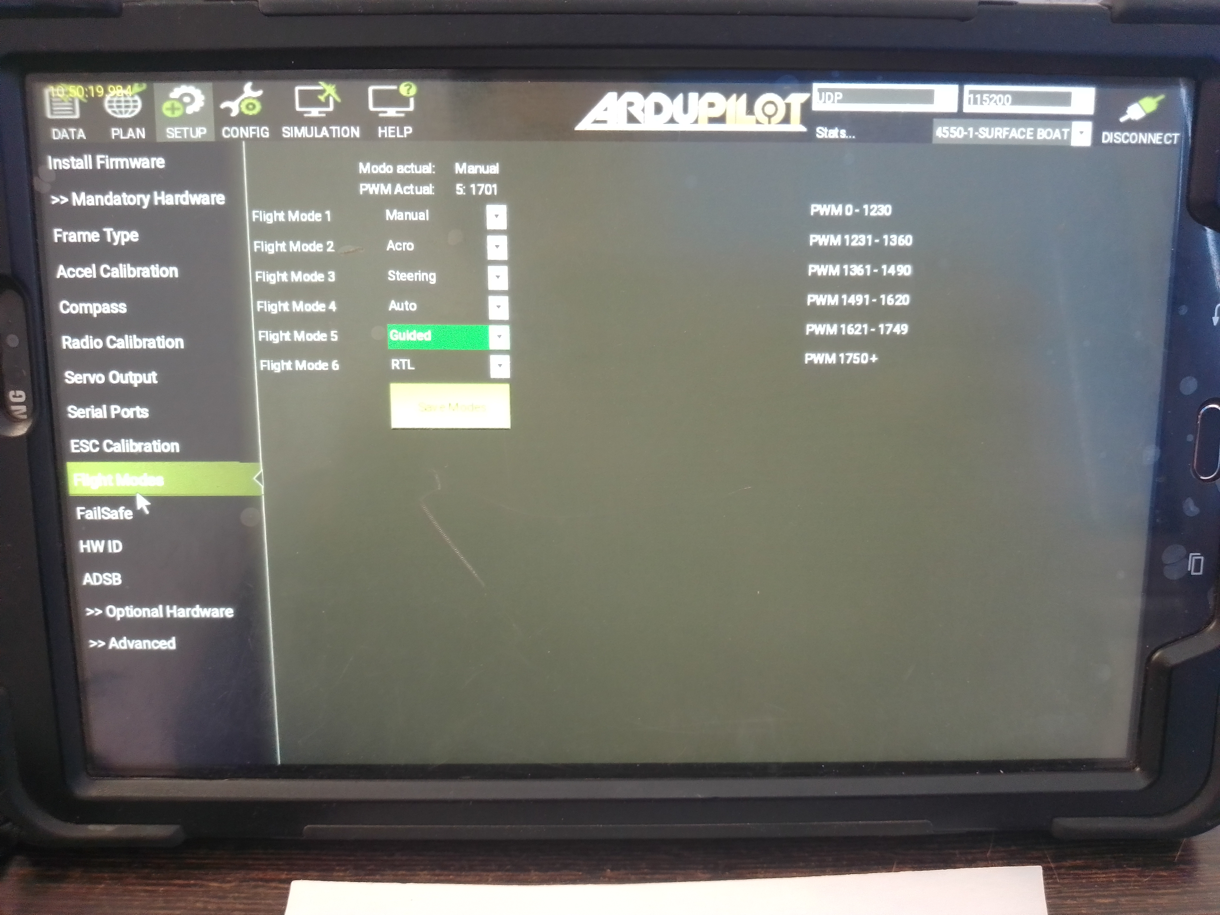

Primero si tienes el canal 7 de la emisora en el interruptor SWC, no lo tengas tambien asignado ese interruptor al canal 8. Para cualquier cambio que hagas en la emisora vuelve a hacer la calibración de la misma.
Segundo, en qué canal de la emisora tienes asignado los modos de vuelo, muéstranos esta pantalla.
O dinos en qué canal lo tienes.
Si tienes como canal de vuelo el 7 o el 8 es normal que cuando acciones el interruptor SWC los motores empiecen a funcionar solos, tu piensas que algo raro pasa, pero no, seguro que muy posiblemente estés poniendo un modo de vuelo que hace accionar los motores, muy probablemente sea RTL. Esto es debido a que como nos comentabas la semana pasada todavía no te has puesto con ello y a saber que hay por defecto.
Pon por ejemplo los modos de vuelo que yo tengo, solo tienes la posibilidad de tres modos de vuelo un interruptor de tres posiciones al no ser que hagas una mezcla con otro interruptor de 2 posiciones, así podrás tener seis, pero vamos por pasos y con los tres que tienes ahora pon MANUAL, AUTO y RTL.

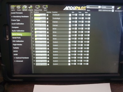

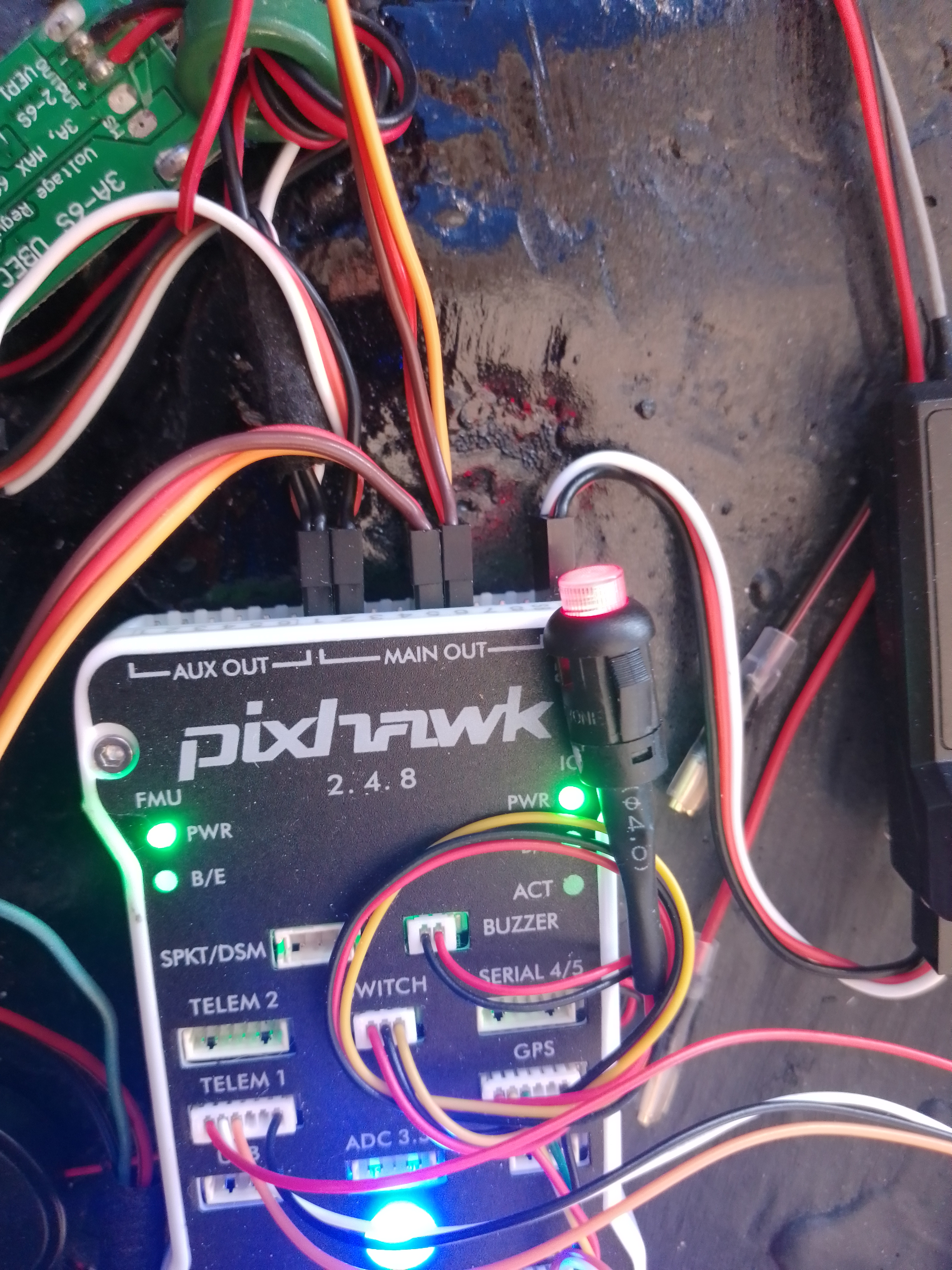

Cuarto, respecto donde tienes que conectar el servo de la tolva, si lo accionas con el canal 5, el servo lo has de conectar a la salida MAIN OUT 5 y las luces a la MAIN OUT 6, puedes verificar si realmente tienes salida en la pantalla de SERVOS OUTPUT.
Recuerda calibrar la emisor si hace cualquier cambio en los canales o interruptores de la emisora.

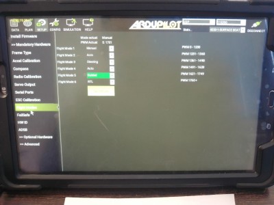

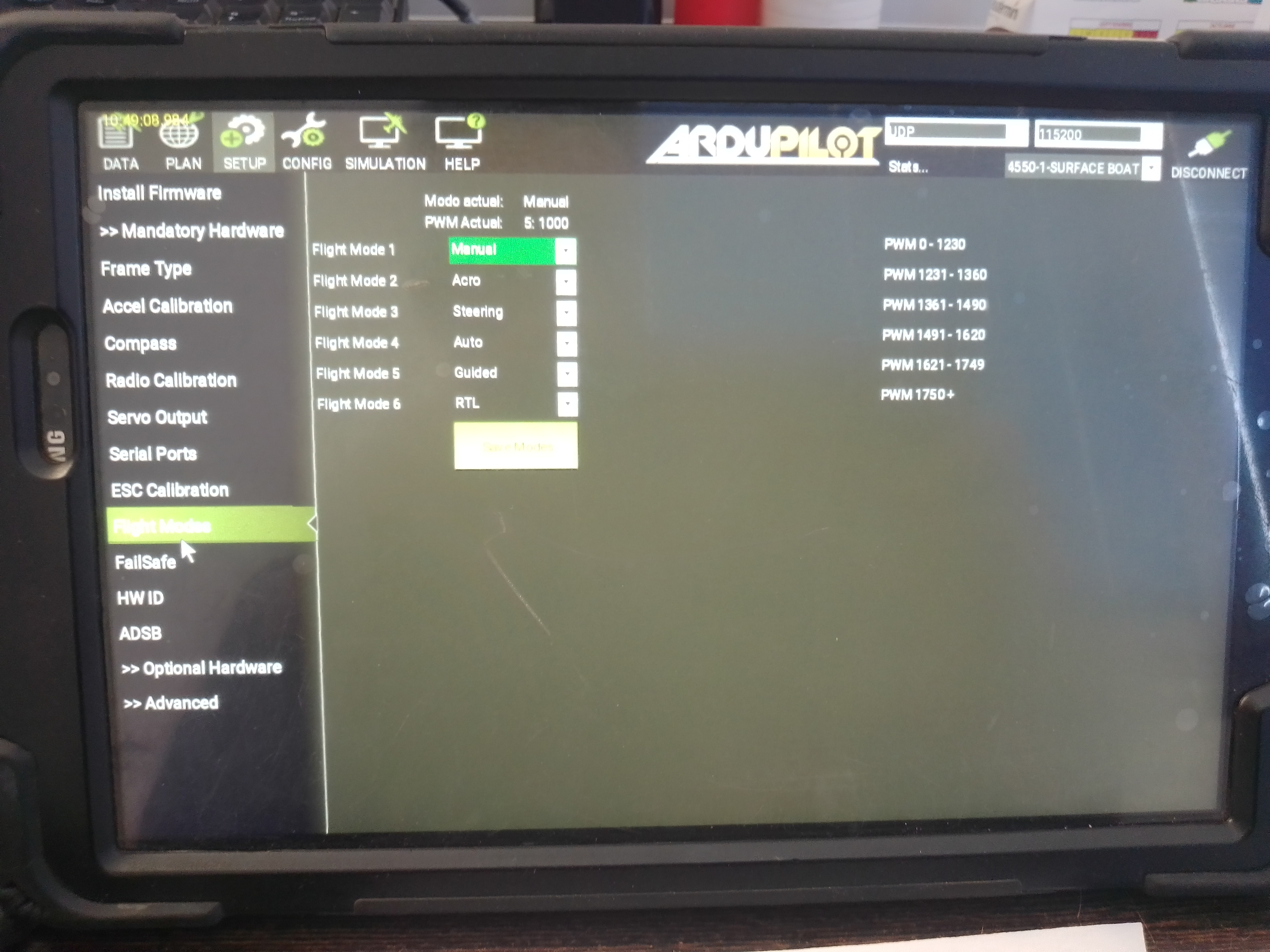

Por L.O.F
#1428712

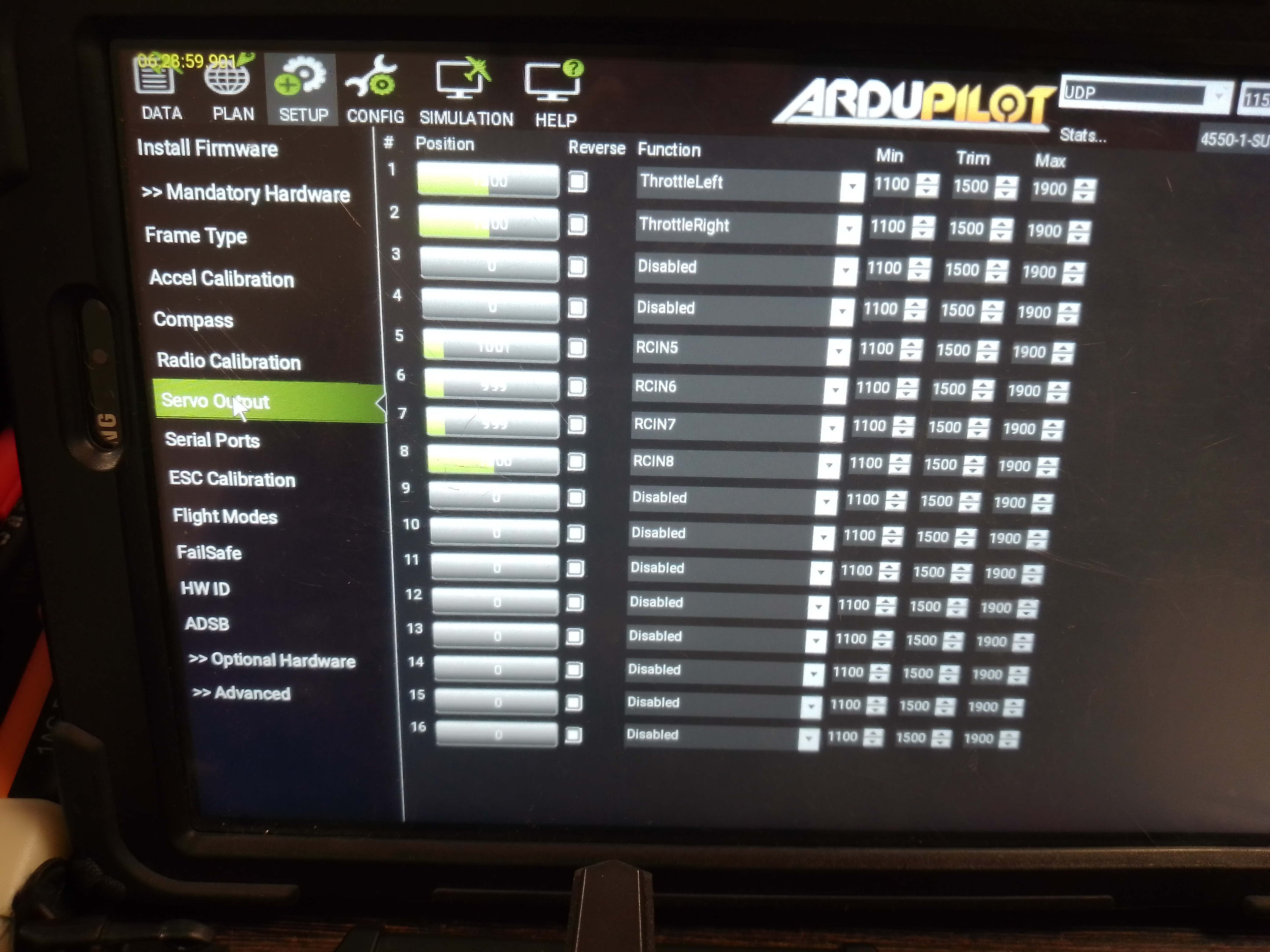

Buenos días Raúl!!
A ver te comento lo que he hecho:

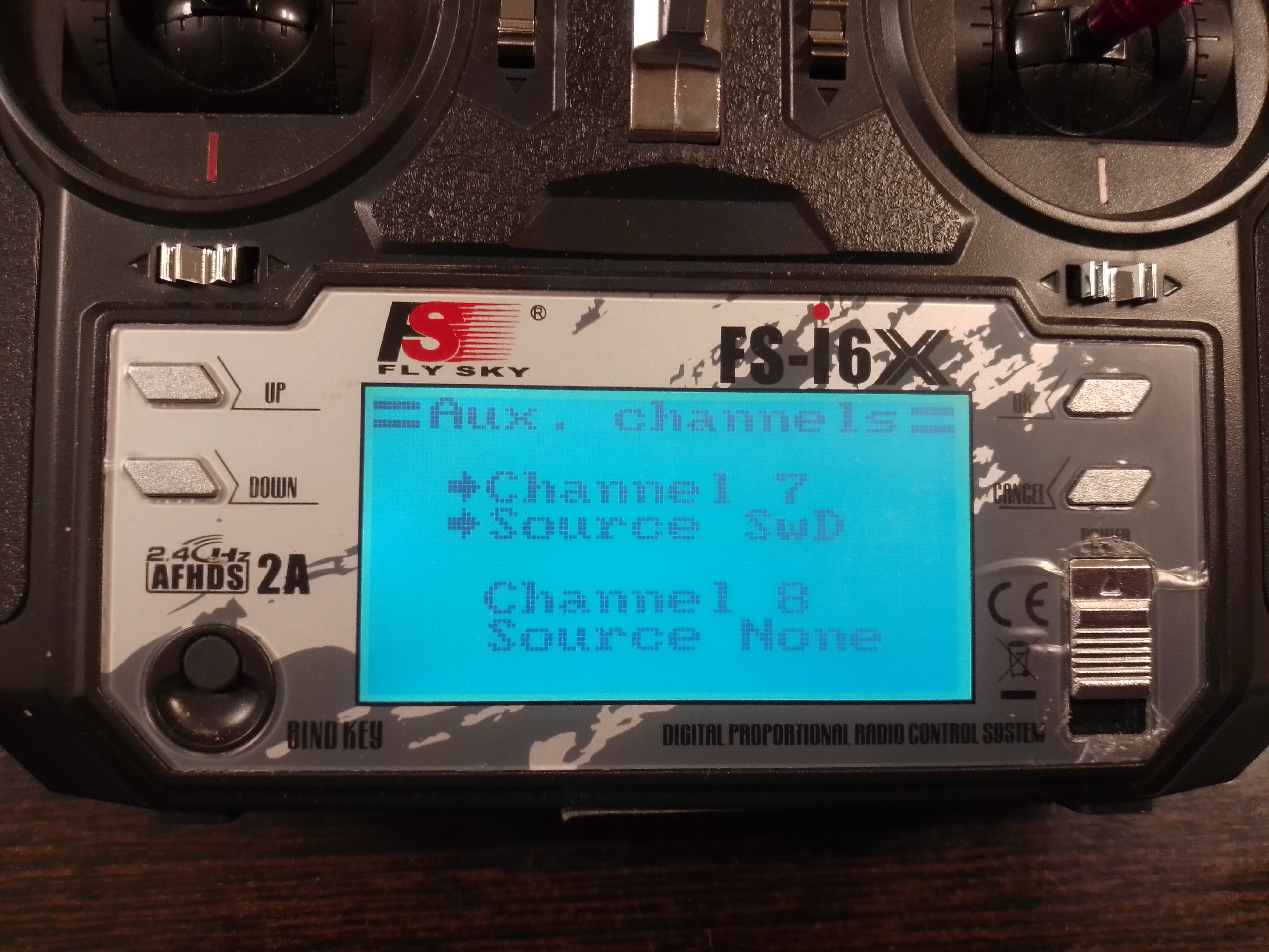

Primero, tenía el canal 7 al interruptor SWC y al 8 también ya lo modifique y al 8 no le tengo nada.
Segundo, los modos de vuelo no se como se le asigna a la emisora, lo que si sé es que antes con el interruptor SWC cambiaba a manual, auto y RTL que es como lo quiero, y ahora se cambia en el interruptor SWB, como lo he hecho no lo sé :(, Ahora mismo ya no se accionan los motores cuando le doy al interruptor SWC.
Yo solo quiero tres modos de vuelo, no necesito más, en manual, en auto, y RTL, pero no sé cómo se hace.
Tercero, los parámetros que me dices que compruebe están igual.
Cuarto, los servos siguen sin ir, antes de modificar nada tenía conectados la tolva y las luces en AUX OUT 1 y 2 y los pase a MAIN OUT 5 y 6 como me dices y no sé accionan.

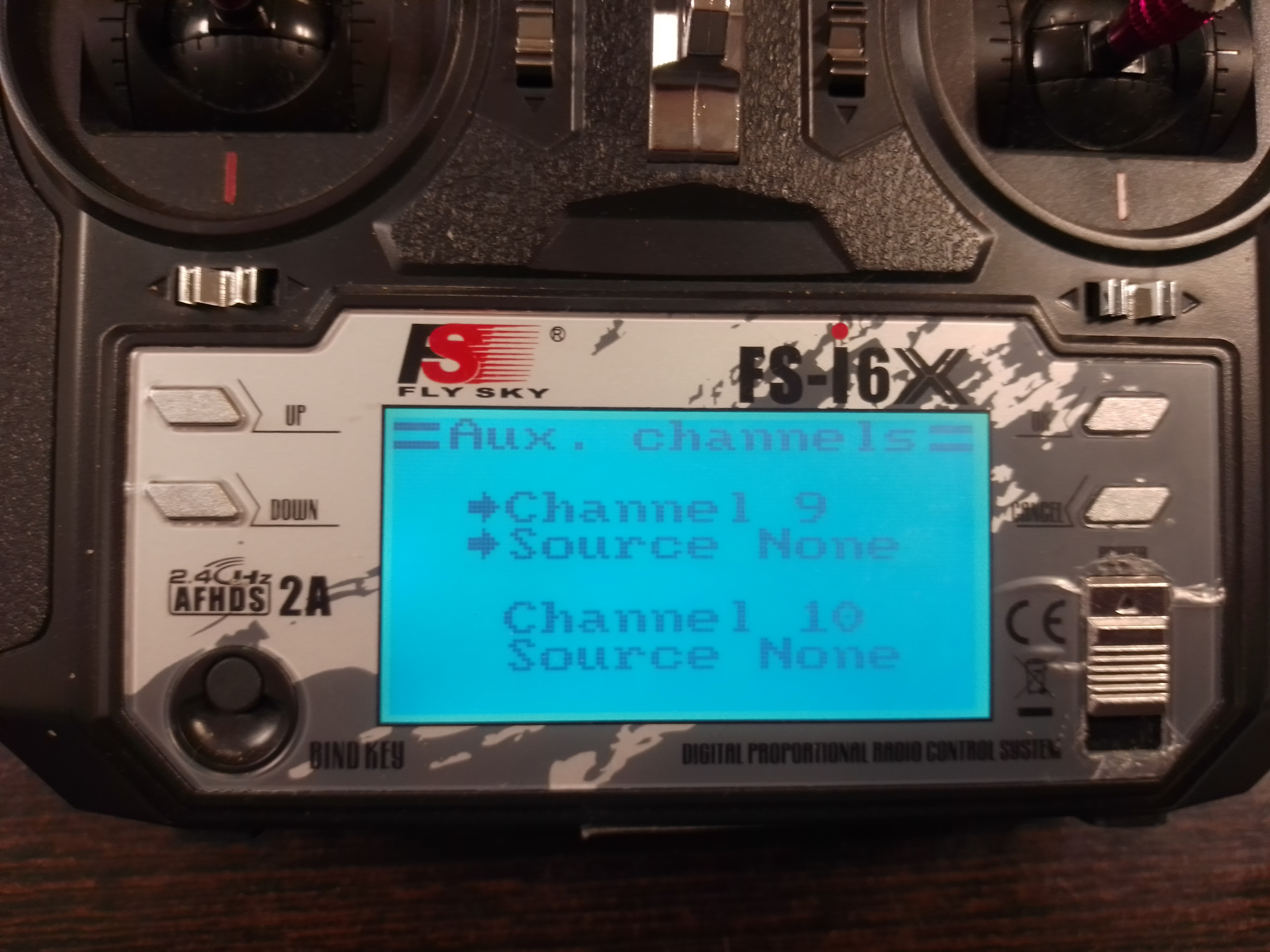

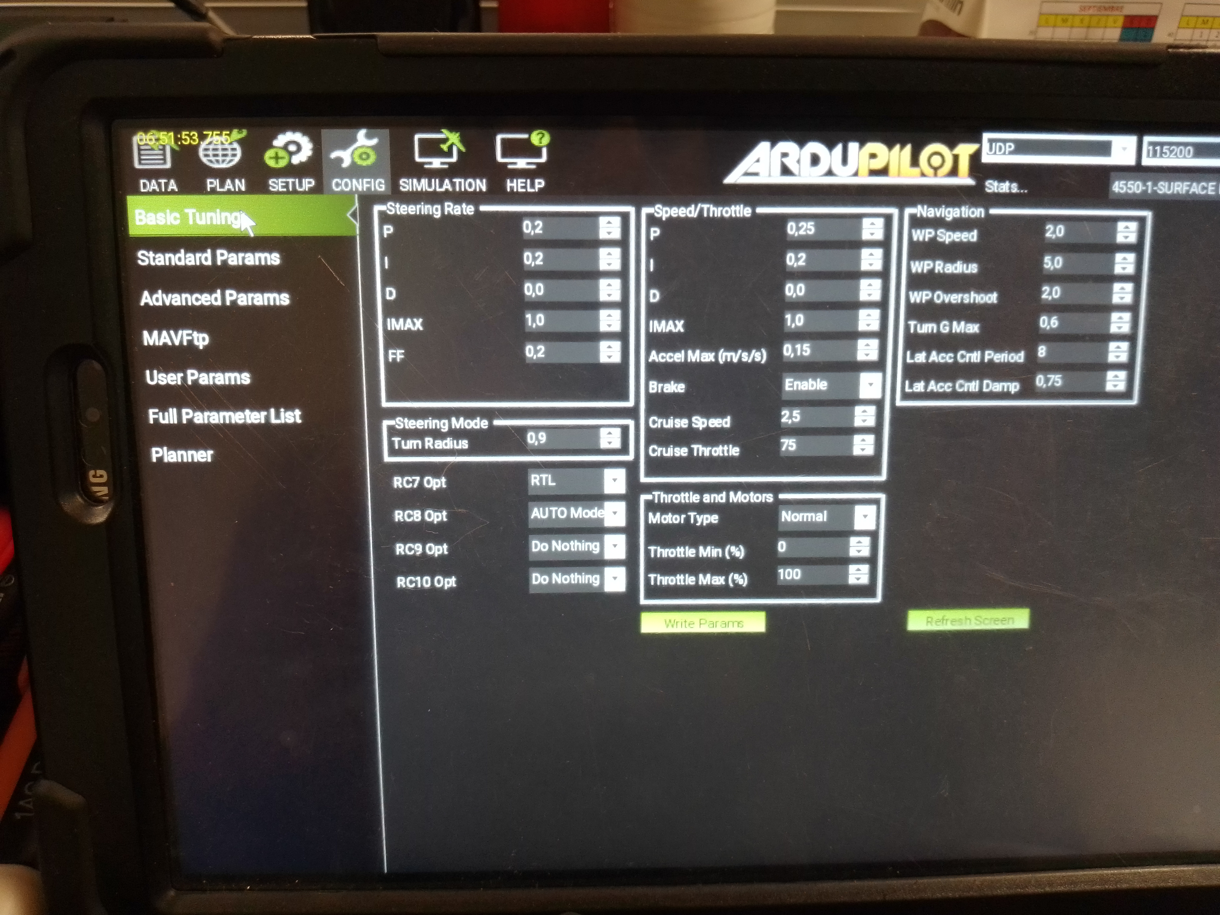

Ahora bien, estuve modificando los canales de la emisora, te paso foto de todo lo que tengo.

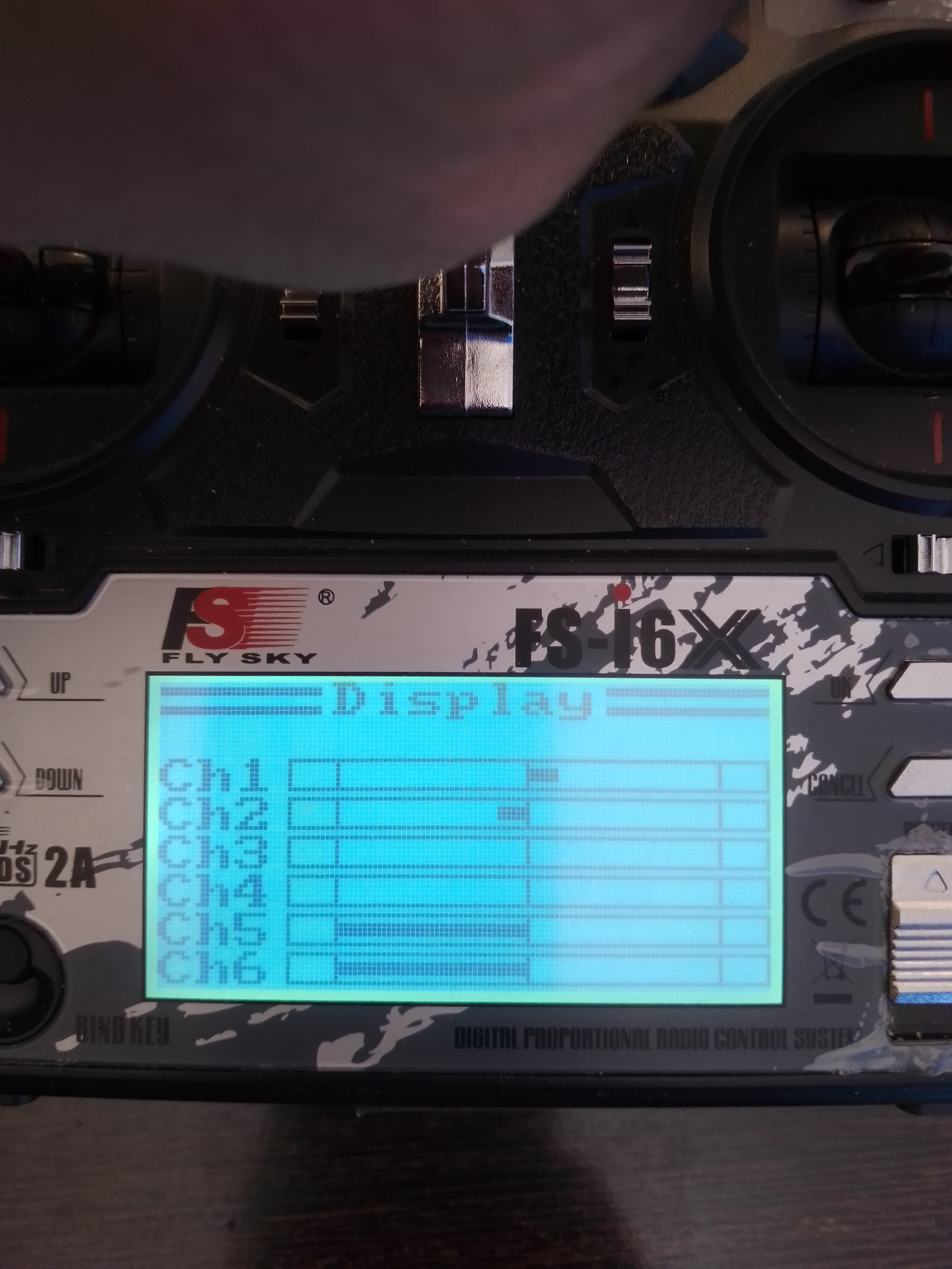

L.O.F escribió:Segundo, los modos de vuelo no se como se le asigna a la emisora, lo que si sé es que antes con el interruptor SWC cambiaba a manual, auto y RTL que es como lo quiero, y ahora se

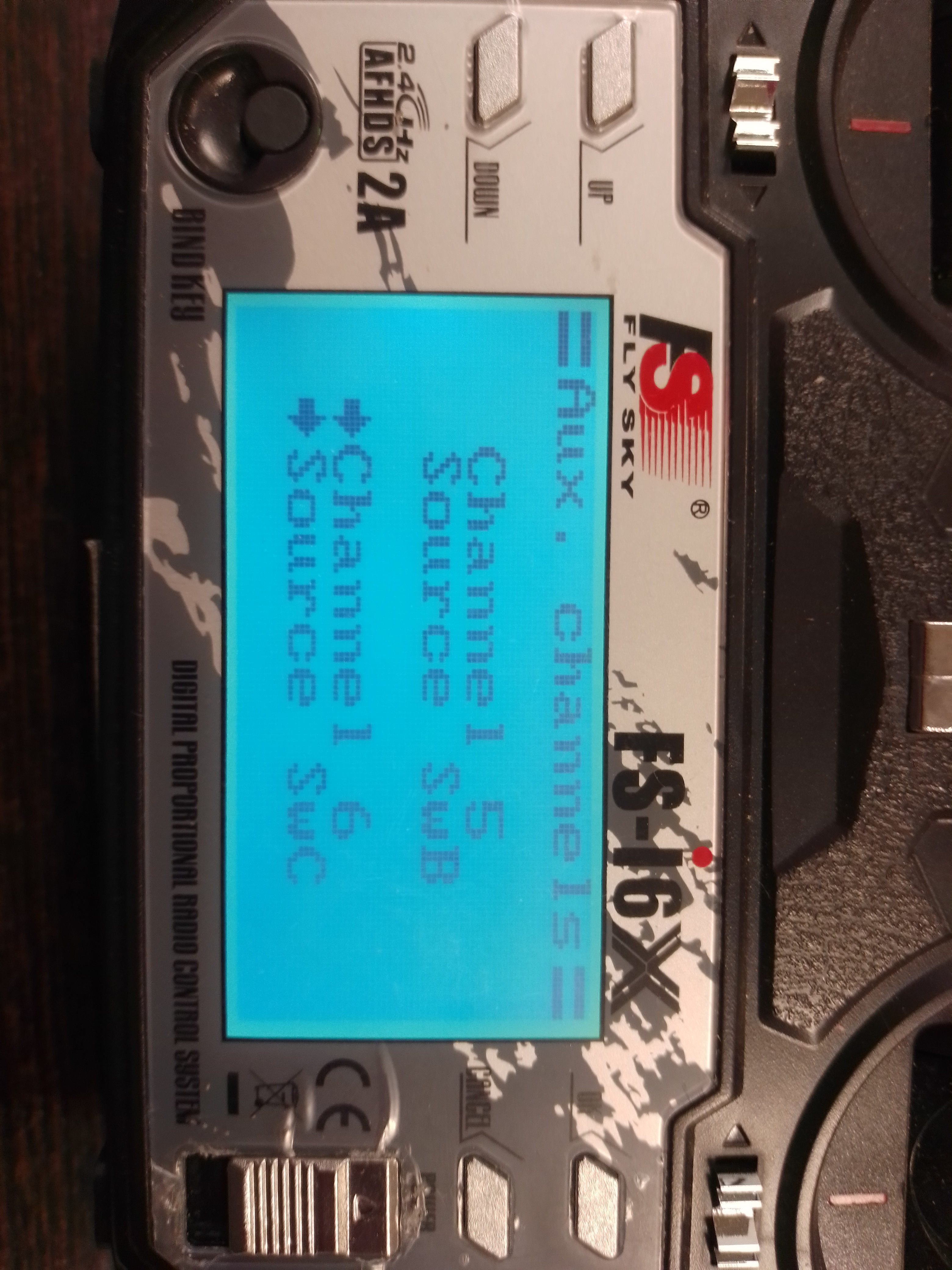

En la emisora vete a AUX CHANNEL y en el canal 5, que será con el que cambies los modos de vuelo en el barco, selecciona como fuente el interruptor SWC, que es el de tres posiciones.
En el canal 6 como fuente pon el interruptor SWB y en el canal 7 deja el que tienes en la foto, el SWD.
Esto por favor ya no lo toques más, por el momento, cuando todo nos funcione ya lo cambiaremos a los interruptores que te sientas más a gusto.

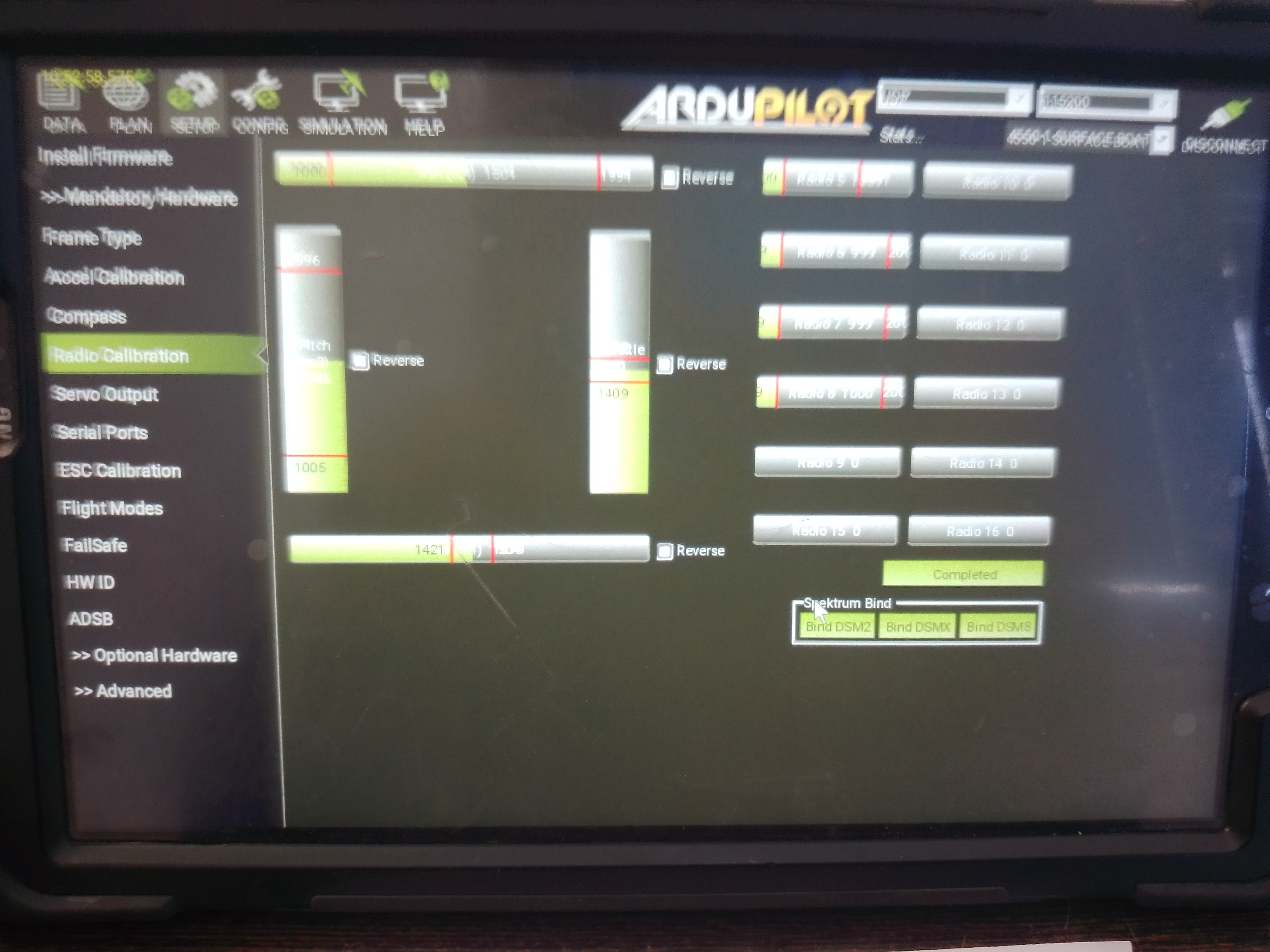

Vete a la pantalla de Funciones de la emisora, entra en la pantalla de display y veras que cuando mueves los sticks y los interruptores que has seleccionado antes, las barras se mueven.
Calibra la emisora en el Mission Planner.

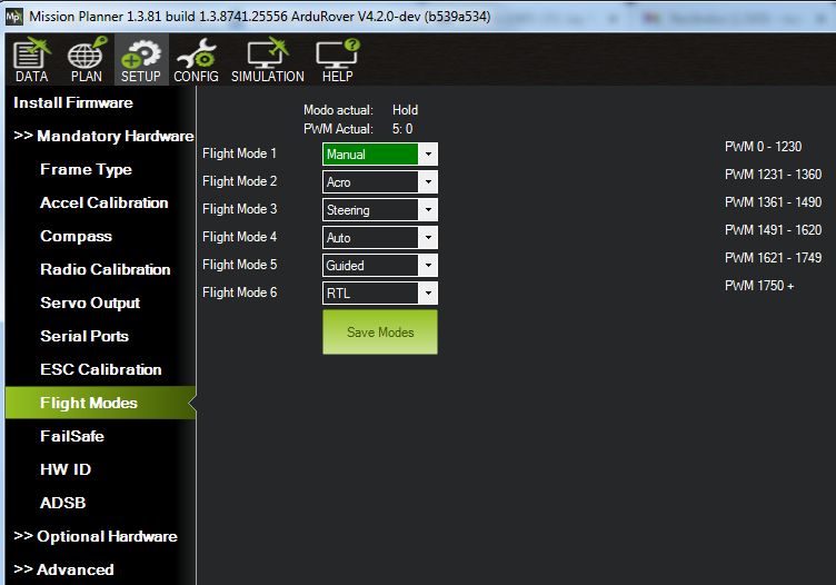

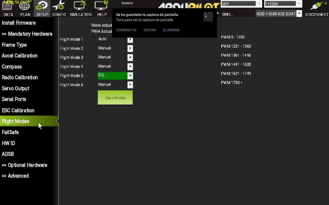

Para poner los modos de vuelo en el Mission Planner, vete a la pantalla de modos de vuelo.
Fijate que tienes el canal 5 y es con el que cambiaras los modos de vuelo a través de las 3 posiciones del interruptor SWC.
Pon el interruptor SWC en la posición de arriba, verás como alguna de las 6 barras se pone en verde, la que se ponga en verde, con la ayuda del desplegable que te sale cuando te pones en el botón de la flecha elige Auto.
Pon el interruptor SWC en la posición media, la barra que se ponga en verde pon Manual.
Pon el interruptor SWC en la posición baja, la barra que se ponga en verde pon RTL.
Con esto ya tienes los modos de vuelo, configurados.

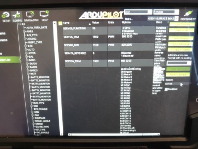

L.O.F escribió:Cuarto, los servos siguen sin ir, antes de modificar nada tenía conectados la tolva y las luces en AUX OUT 1 y 2 y los pase a MAIN OUT 5 y 6 como me dices y no sé accionan.
Como usas el canal 5 para los modos de vuelo, ahora tendrás que usar el 6 y el 7 que los accionas con los interruptores SWB y SWD, por lo tanto los servos de la tolva y las luces has de cambiarlos a las conexiones MAIN OUT 6 y 7.
Vete a pantalla de SERVOS OUTPUT del Mission Planner y verifica que cuando accionas los interruptores SWB y SWD las barras del canal 6 y 7 se mueven, me imagino que se moverán, por lo que puedo ver en la foto correspondiente que nos has puesto.
Si cuando enciendes la Pixhawk el led del pulsador está parpadeando, presíona el botón hasta se quede fijo.
Prueba los servos, ahora al accionar los interruptores de la tolva y luces se deberían de mover al igual que cuando accionas los motores.

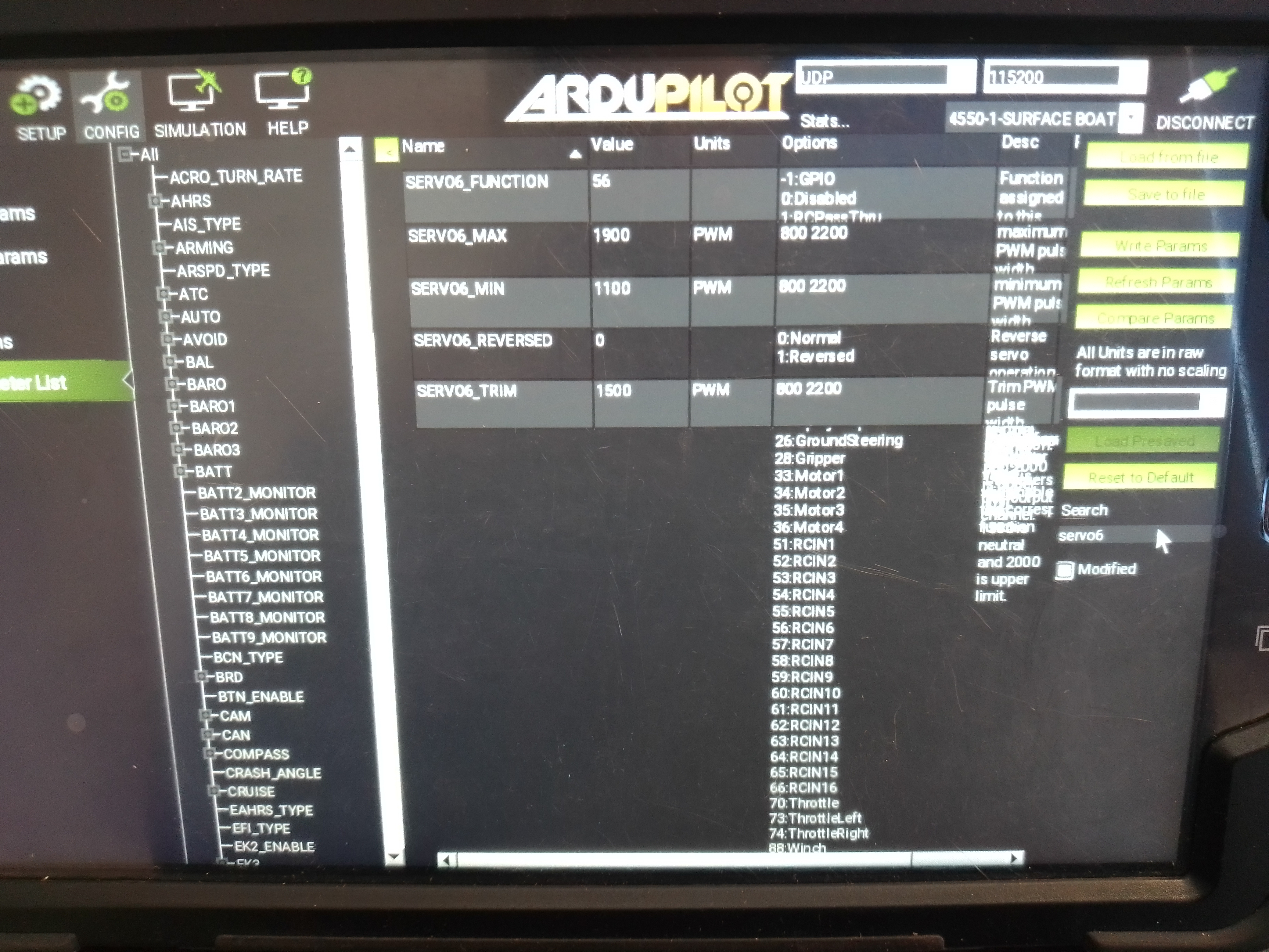

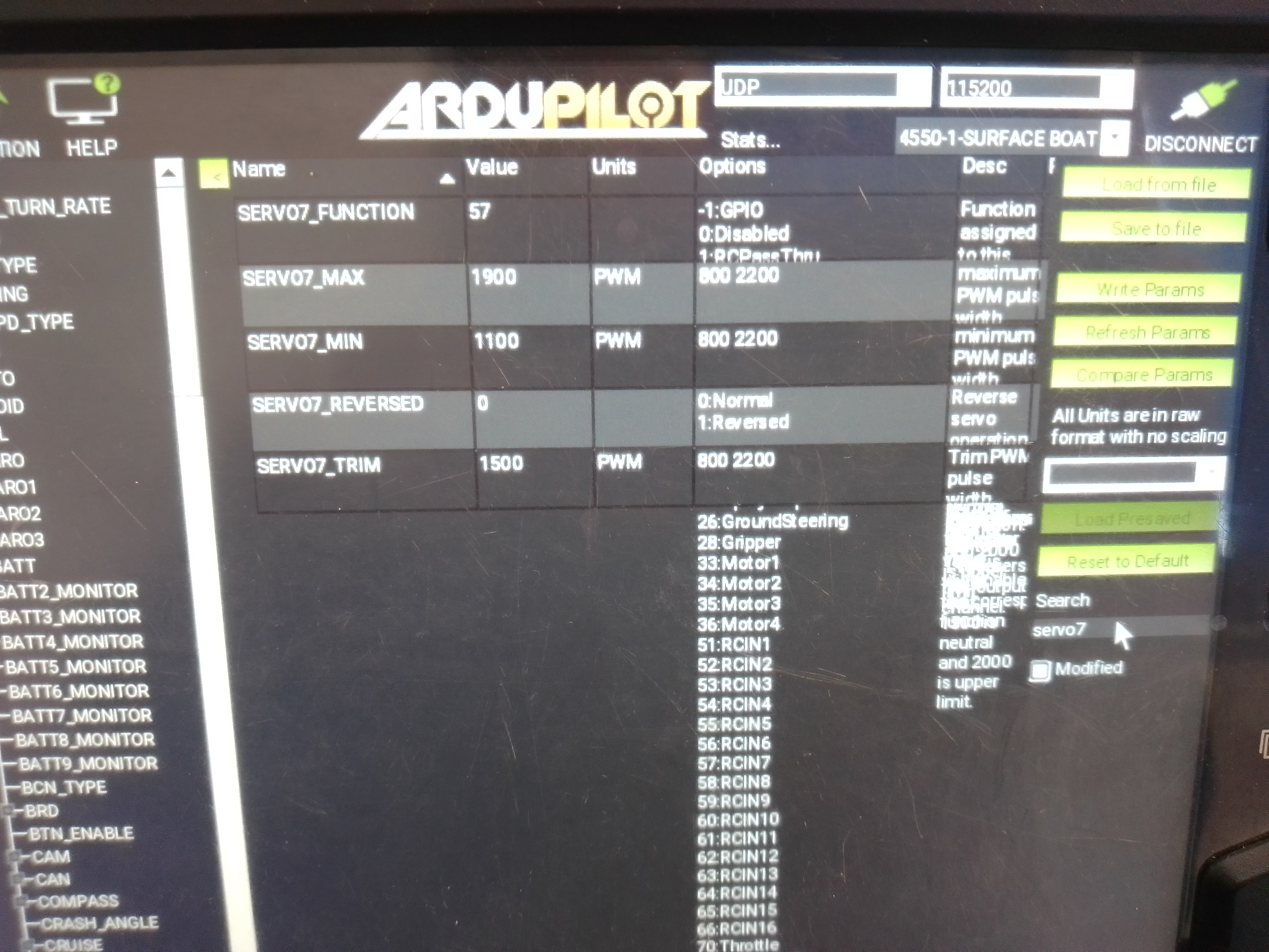

Verifica que tienes estos parámetros:
SERVO6_FUNCTION,56
SERVO7_FUNCTION,57
Si no se mueven los servos y los motores sí, dime que versión de Ardurover tienes instalada para ver qué parámetro podemos tener mal configurado.
Raúl.

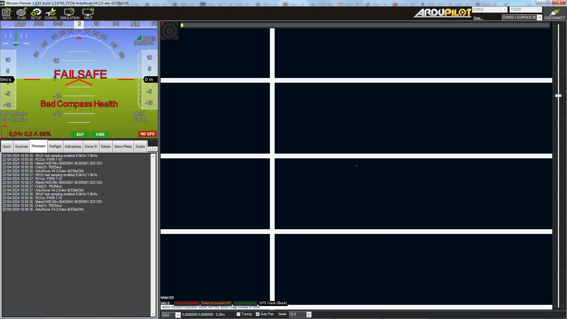

A ver te comento, ya hice todo los cambios en la emisora tal como me dices, y todos los cambios en la app, y todo correcto.
Revisé todos los parámetros otra vez y están bien, pero hoy cuando he conectado todo al barco hoy, no giran los motores :(, solo giran con el joystick de la izquierda cuando le doy o la izquierda o a la derecha, que sería el canal 4, no lo entiendo que está pasando, los servo que están asignados al canal 6 y 7 no se activan, y están puestos en el canal 6 y 7 MAIN OUT, y los parámetros están bien, o al menos eso creo, cuando dices en qué versión de ardurover estoy la verdad que no sabría decirte, eso lo hice al principio del todo y ahora no se donde se ve eso.... Te paso fotos

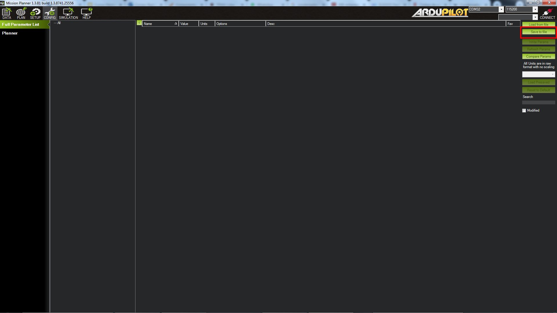

Ves a la pantalla de configuración, en la pantalla de Full Parametres List, a la derecha arriba tienes Save to File.
Pulsas y guardas el fichero con un nombre.
Este fichero tiene la extensión .param, mándamelo a este correo rsanchez@miliamperios.com.
De esta forma no has de cambiar la extensión.

Los servos para que te funcionen tienes que alimentarlos con 5 voltios, esto lo haces a través del BEC del variador.
Si ambos variadores tienen BEC tienes que quitar el positivo de uno de ellos .
El power module no te suministra alimentación de 5 voltios a las salidas de la Pixhawk.
