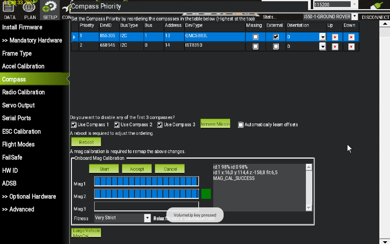

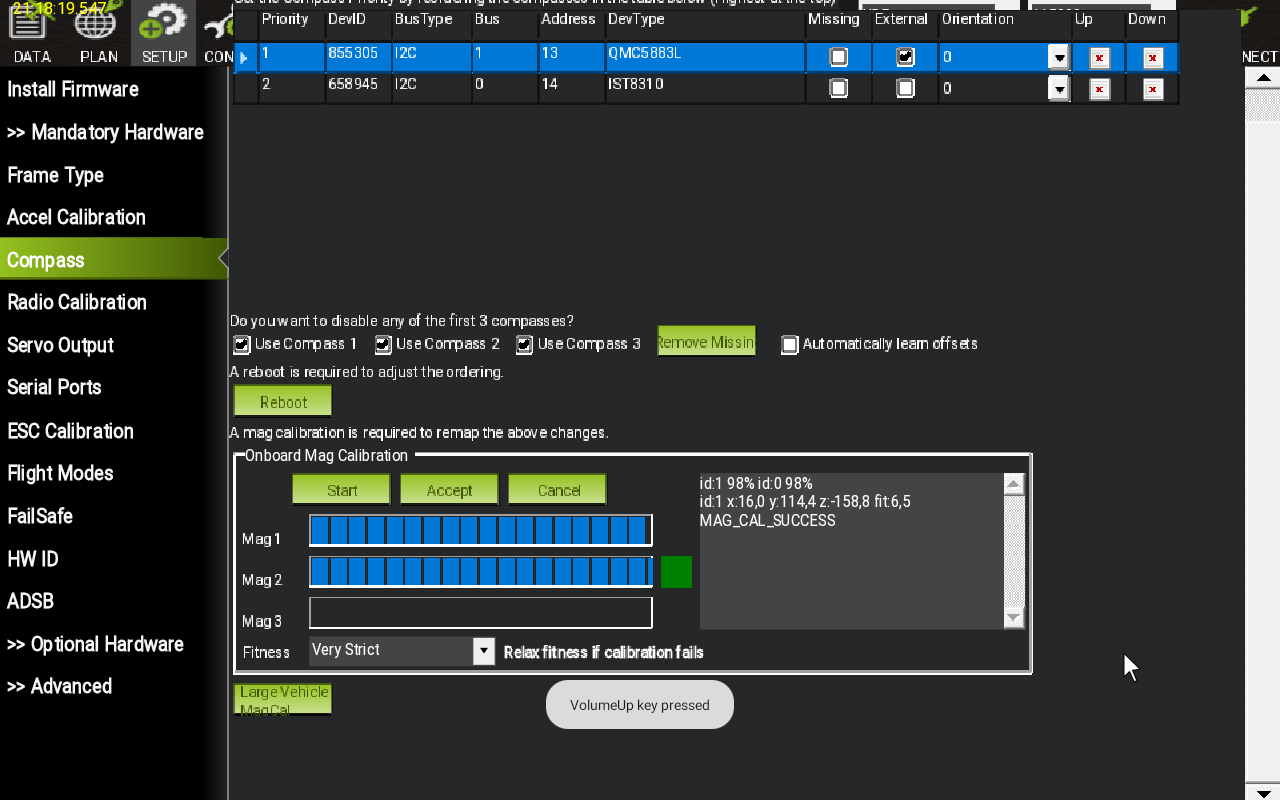

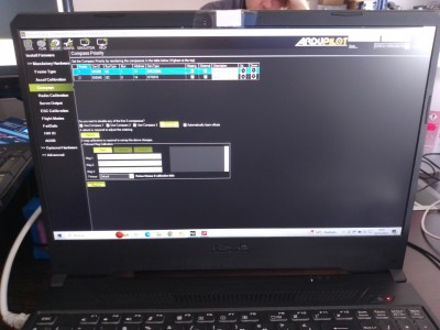

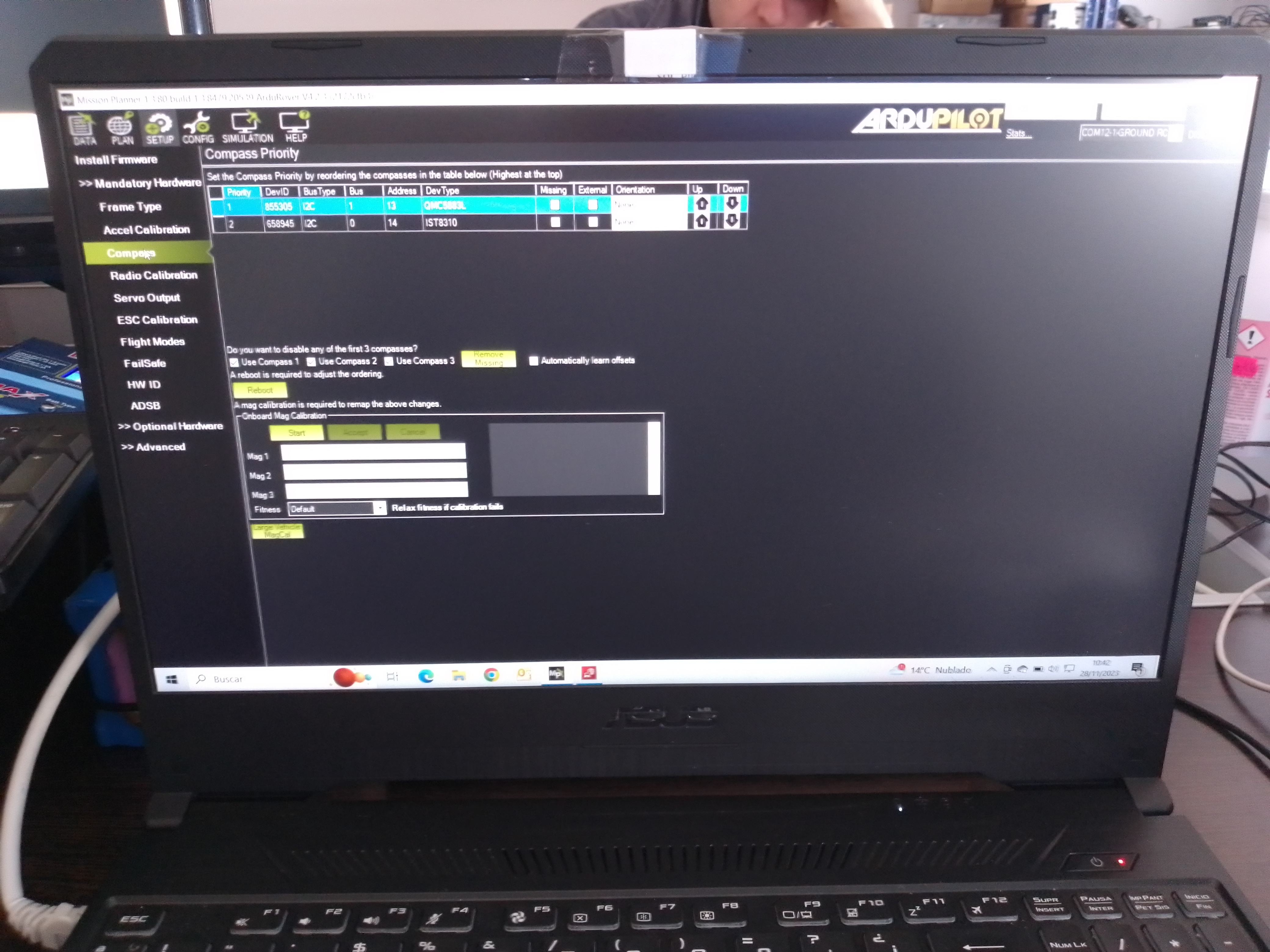

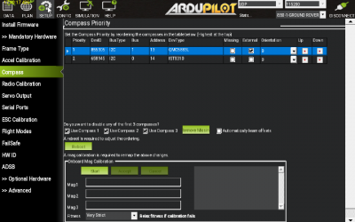

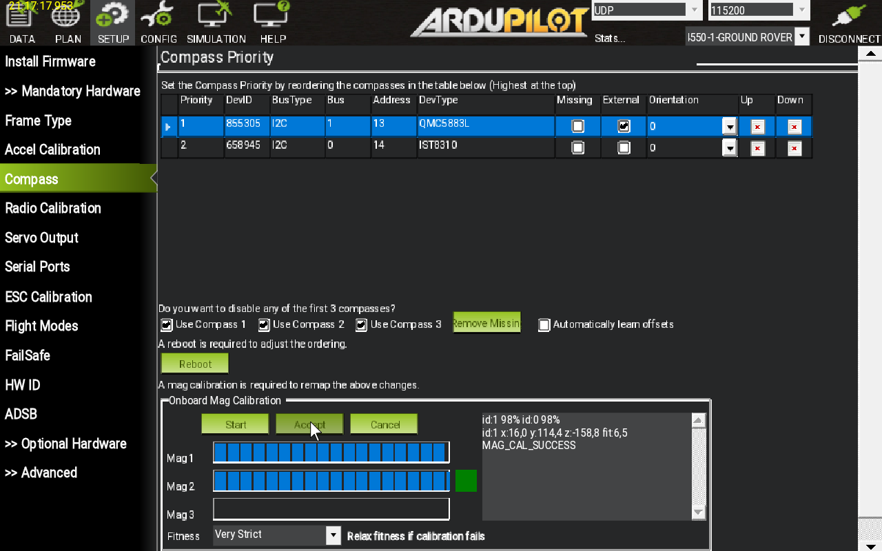

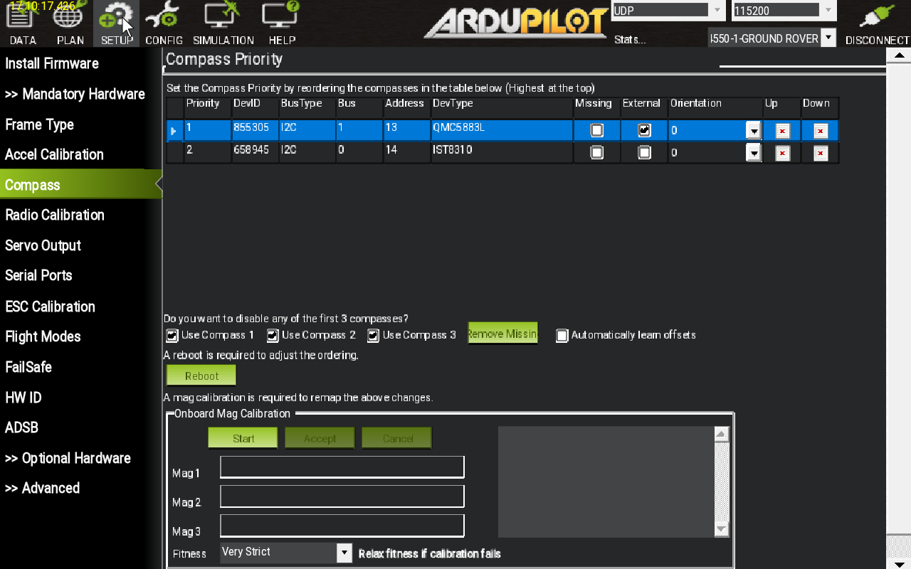

LUAR escribió:Hola Kurl:
El puente no es necesario si vas a usar el compás que lleva el gps, de hecho yo no lo pondría.
Si conectas como me comentas verifica estos parámetros:
COMPASS_AUTODEC 1
COMPASS_EXTERNAL 2
COMPASS_LEARN 2
COMPASS_USE 1
Si esto no va bien, solo me queda pensar que tengas invertidos los cables de I2C del compás.
Dimos como te ha ido.
Raúl.
Pues el external y el learn los tenía a cero.
Ya los he cambiado a dos y ahora tengo que calibrarlo aquí

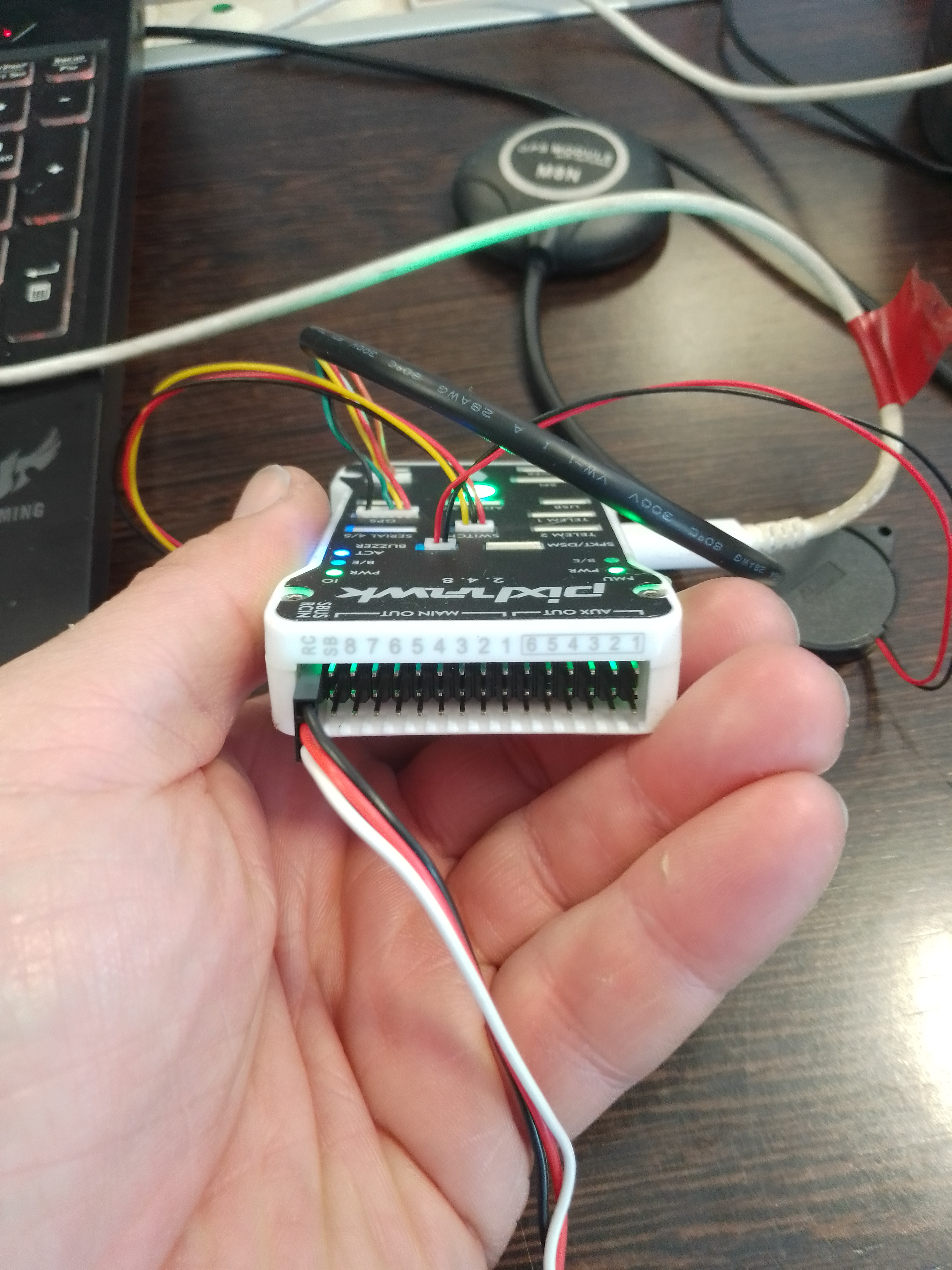

A ver te pongo al día, me metí en el enlace que me enviasteis, y después de leer varias veces y enterarme de cómo se hacía, la programación creo que quedó bien, lo que no se es como se conectan los cables, vi varios vídeos en YouTube y unos dicen que si el receptor del mando tiene una salida de PPM, no hace falta conectar la placa que me viene con la controladora ( ENCODERS, PPM) Yo la tenía conectada, entonces a lo que dije de que lo tenía cableado por sentido común, me falló el sentido común, :(.

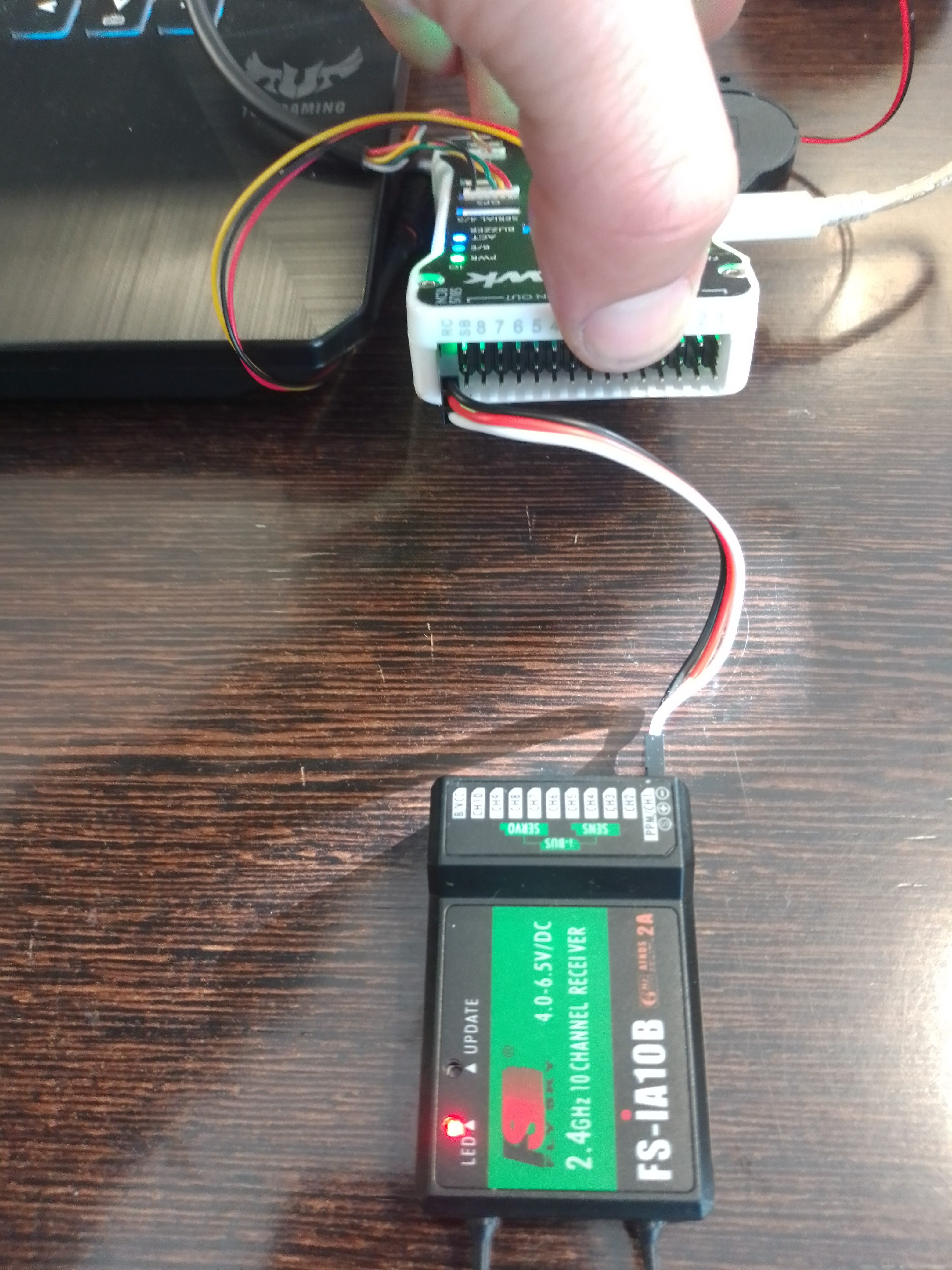

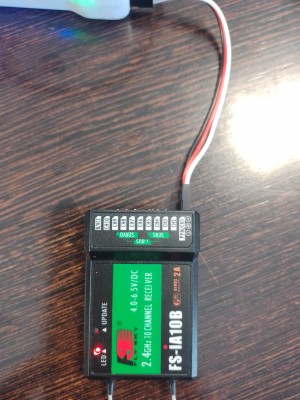

Lo tengo conectado de la siguiente manera:
-el receptor del mando a la salida donde pone PPM , canal 1.
-a la pixhawk donde pone ( RC).
- canal 1 de pixhawk el variador izquierdo.
- canal 2 de la pixhawk el variador derecho.
-canal 4 un servo, ( tolva)
Así está ahora mismo y no va, los variadores se quedan pitando. No se si hay que hacer algo más en el mando del barco ( flysky). Hasta ahí estoy...

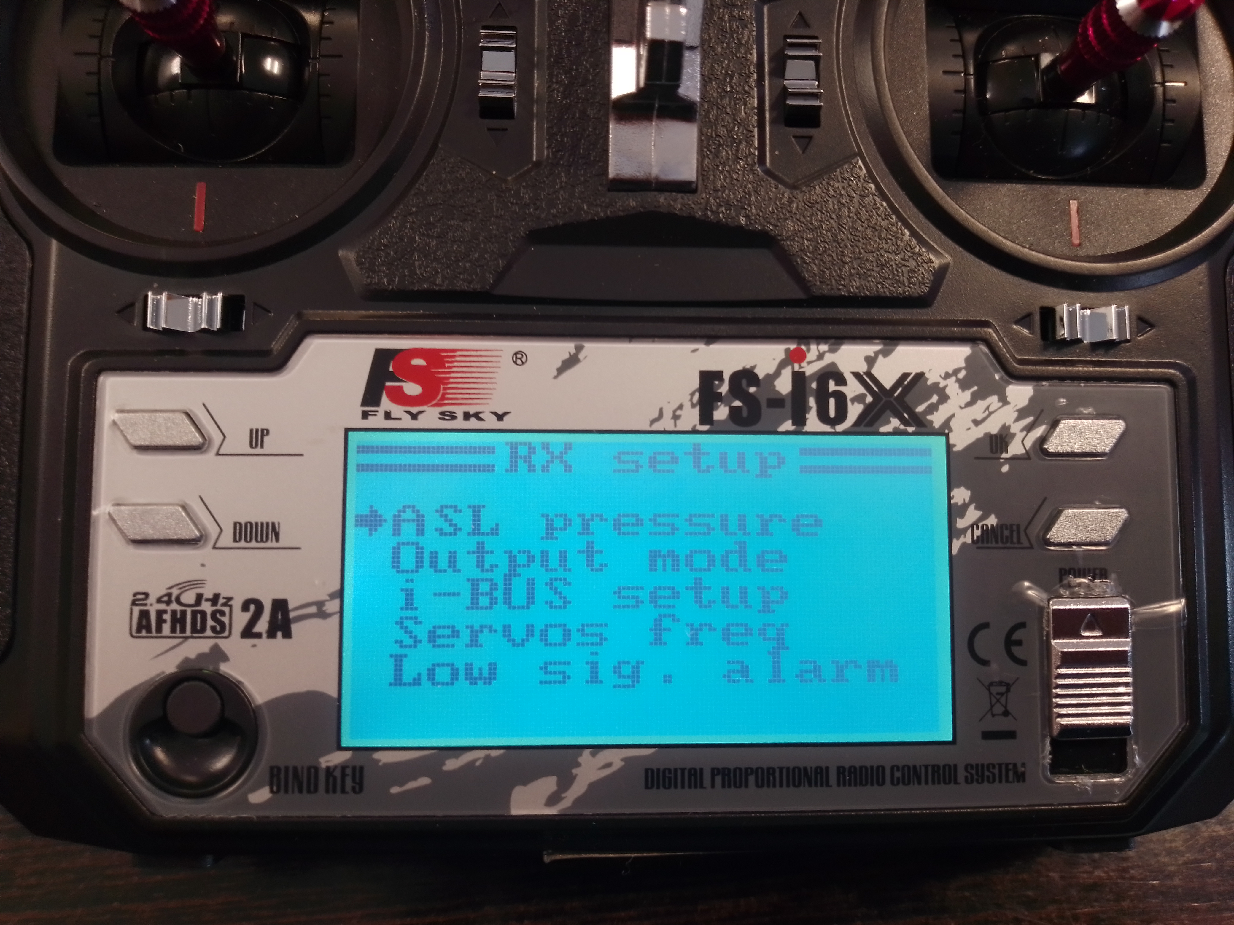

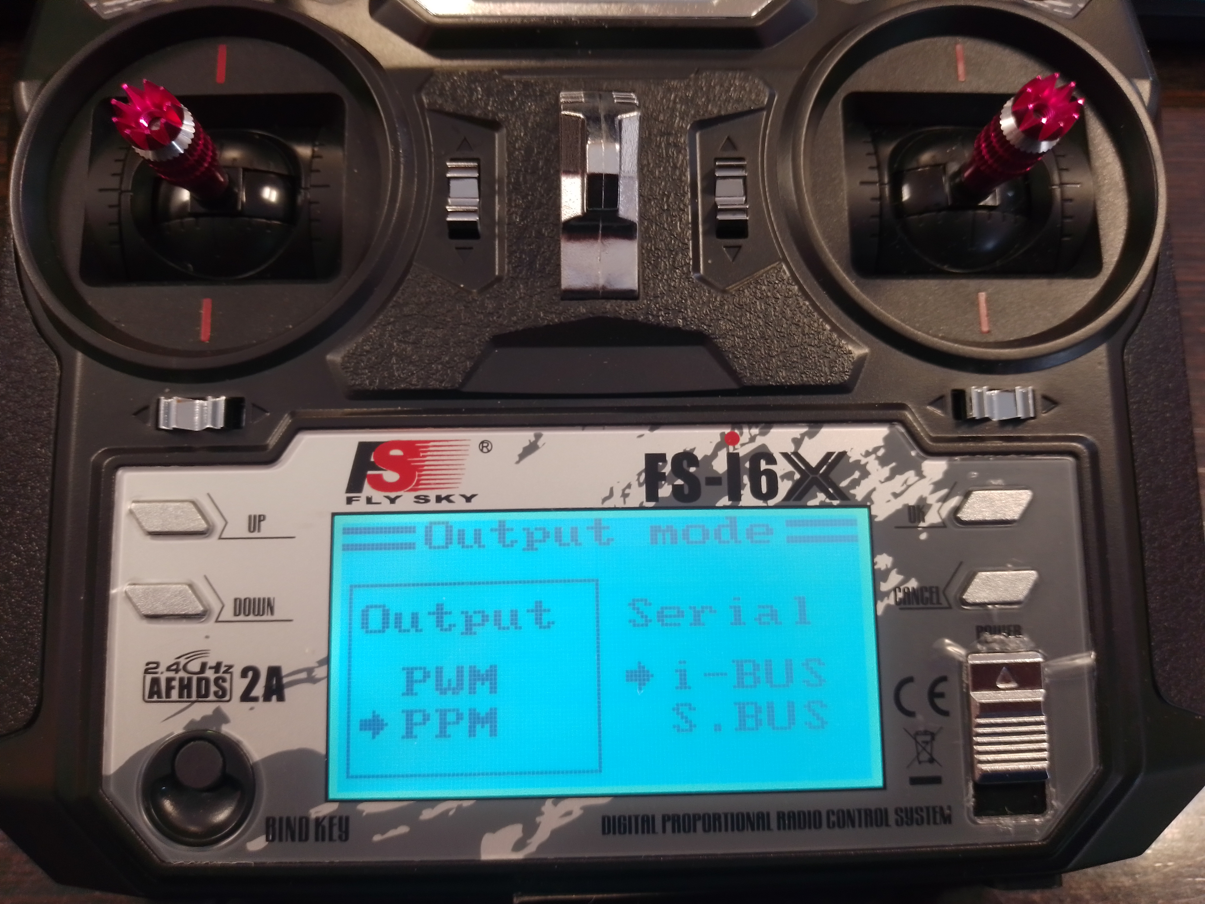

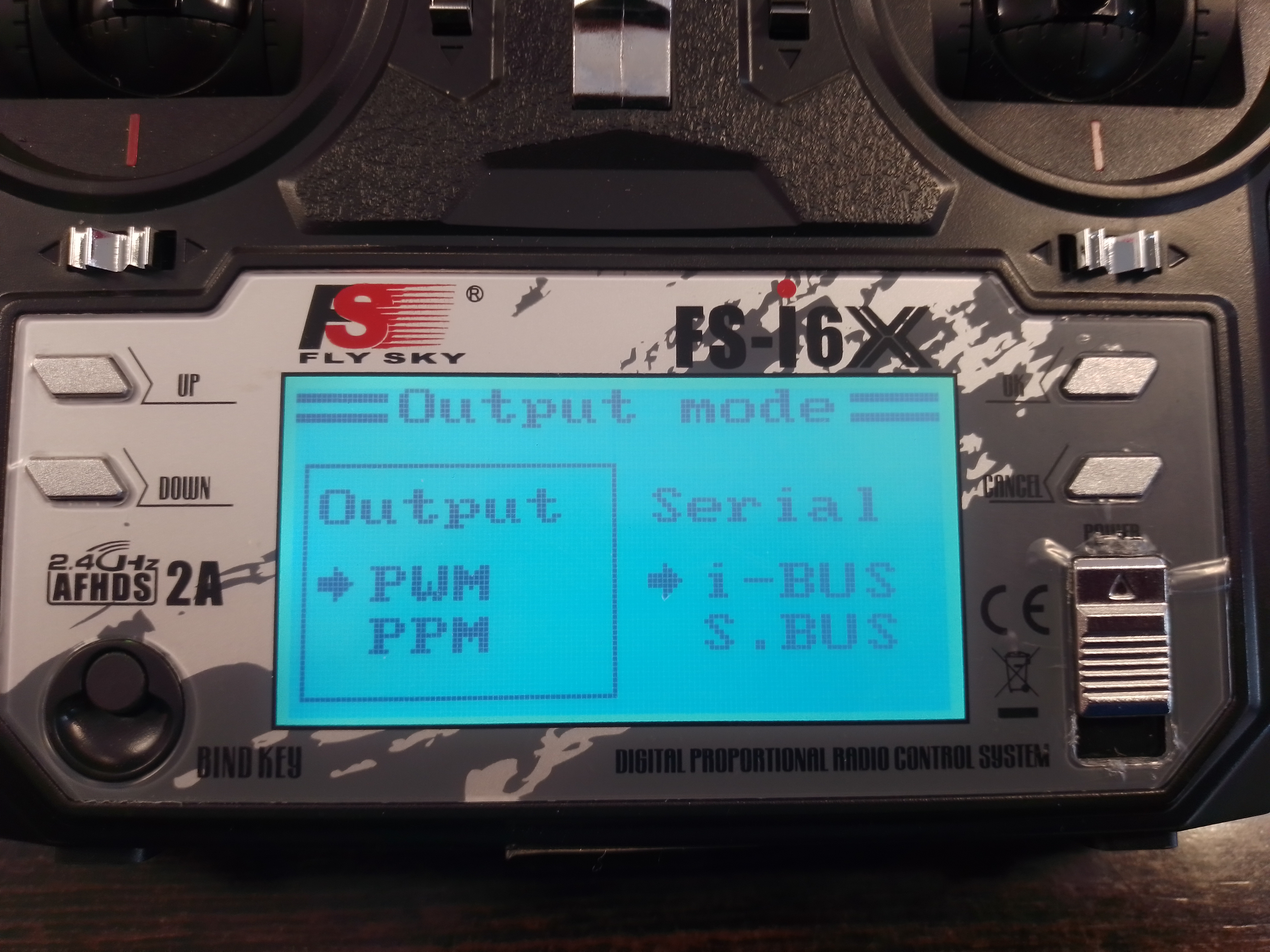

Verifica que en la emisora tienes PPM, ves al menún de System, RX setup, y que tienes PPM seleccionado.
Ahora cosa, dinos que variadores estas usando, ya que han de ser bidireccionales.

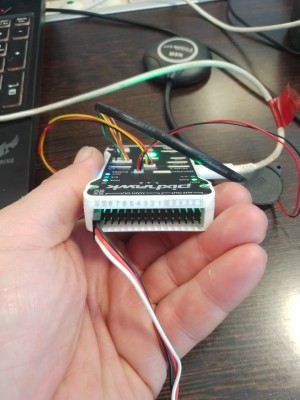

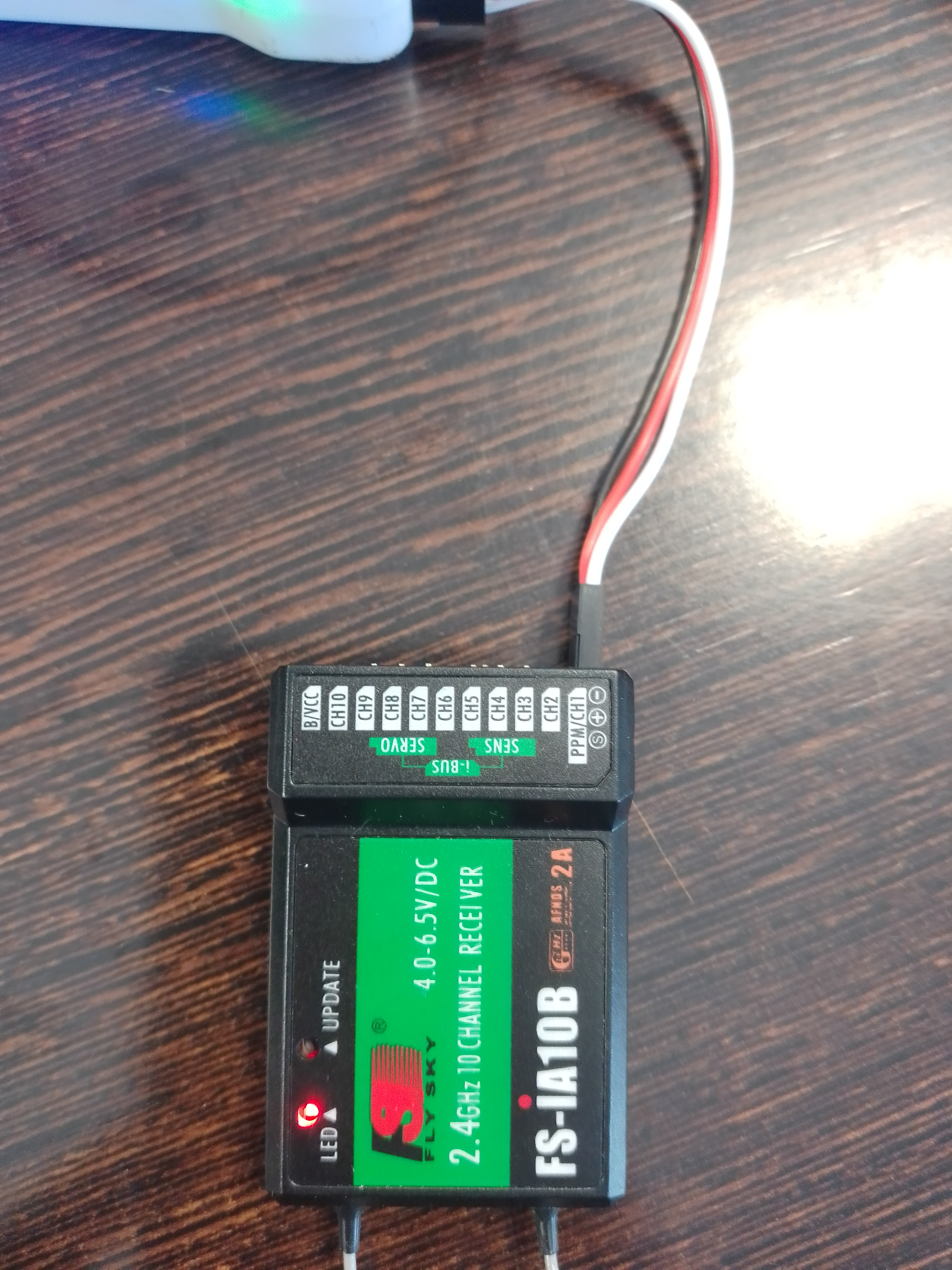

Aqui te adjunto varias fotos de como tenía la emisora, y como lo dejé, y de la conexión de la controladora al receptor.
Creo que la conexión es así, de no ser así, dime cómo sería, faltaria los dos variadores y el servo, que no los puedo sacar del barco, pero como ya dije anteriormente, el variador derecho al 1 de la pixhawk, el variador izquierdo al 2 de la pixhawk y el servo al 4 de la pixhawk, lo puse así porque es como lo tenía en el receptor... Por qué así lo tengo asignado.
Luego tengo otro servo que va a un interruptor SWB, y otro interruptor que cambia a sport, que no se si influye o tiene que ver algo.... Así tengo la instalación, el mando no está calibrado todavía con el mission planer por qué se está calibrando el compass, te mandé la foto , pero le di a Star y está calibrando todavía, cuando termine, hago la calibración del mando con la aplicación.
Por LUAR
#1427486
Hola L.O.F:
Si tienes configurada la emisora con salida I-Bus y PPM, creo que has de conectar a la salida de I-Bus del receptor. Pero prueba, si haces la calibración y no recibes nada, cambialo.
Ya nos comentas.

Cambié de ptw a ppm en la emisora, ( no se si habrá que cambiar algo más en la emisora) luego me puse a calibrarla con mission planer y recibe todos los movimientos de todos los interruptores y jockey.
No pude continuar por qué los pasos a seguir en la confirmación por qué no me coinciden muchas cosas, no sé si tengo que poner todo igual según los pasos que estoy haciendo en el enlace que me pasaste.
Te mandaré fotos de todos los pasos que estoy haciendo y cada pantalla para saber si lo estoy marcando y rellenando bien.

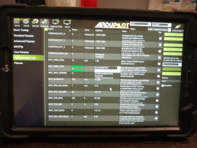

Por L.O.F
#1427608
Buenas Raúl ! debido a la espera de lo ultimo que te escribí y desesperado de tener esto ya acabado y es el unico medio de comunicación que tenemos sobre esto del RC.
Empecé a buscar, leer otras conversaciones de compañeros de por aquí, y ver vídeos de youtube, he conseguido calibrar el compass del GPS, la calibración con el mando, varios parámetros que no tenia asignados, pero sigo sin conseguir hacer mover los motores, los servos asigndos a la torva y luces, no entiendo como a traves de mission planer el recptor hace caso a todos sus movimientos pero no giran los motores ni los servos, he probado en todos los canales de la pixhawk y nada, y encima ahora no me va nada como lo tenia al principio, cambie lo de la emisara de pwm a ppm y al reves y nada.

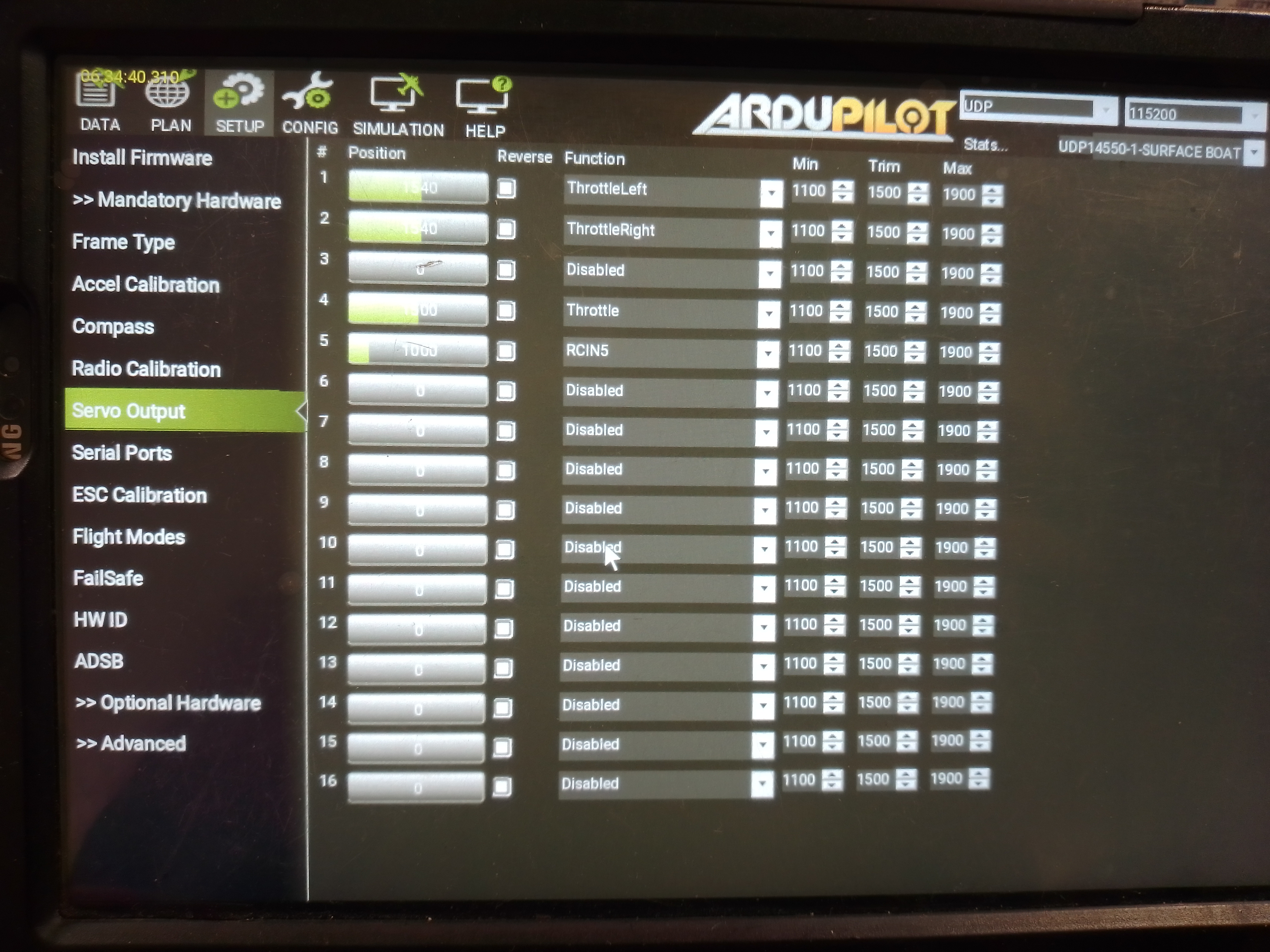

Te digo como tengo los parametros que creo que hay que tener:
ARMING_CHECK 0
BATT_FS_LOW_ACT 1
BRD_SAFETYENABLE 0
COMPASS_AUTO ROP 2
COMPASS_AUTODEC 1
COMPASS_ENABLE 1
COMPASS_EXTERNAL 1
FRAME_CLASS 2
FRAME_TYPE 0
MOT_PWM_TYPE 4
SERVO1_FUNCTION 73 THROTTLEFT
SERVO2_FUNCTION 74 THROTTLERIGHT
SERVO4_FUNCTION 70 THROTTLE( ESTE TENGO MIS DUDAS)
SERVO5_FUNCTION 55 RCINS
Esto es lo que encontre despues de mil busquedas, no se si me falta algo, si sobra, si hay qie añadir algo mas... espero respuesta gracias.

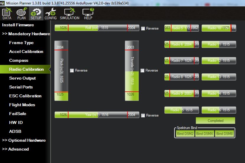

Por LUAR
#1427620
Hola L.O.F:
Vamos poco a poco.

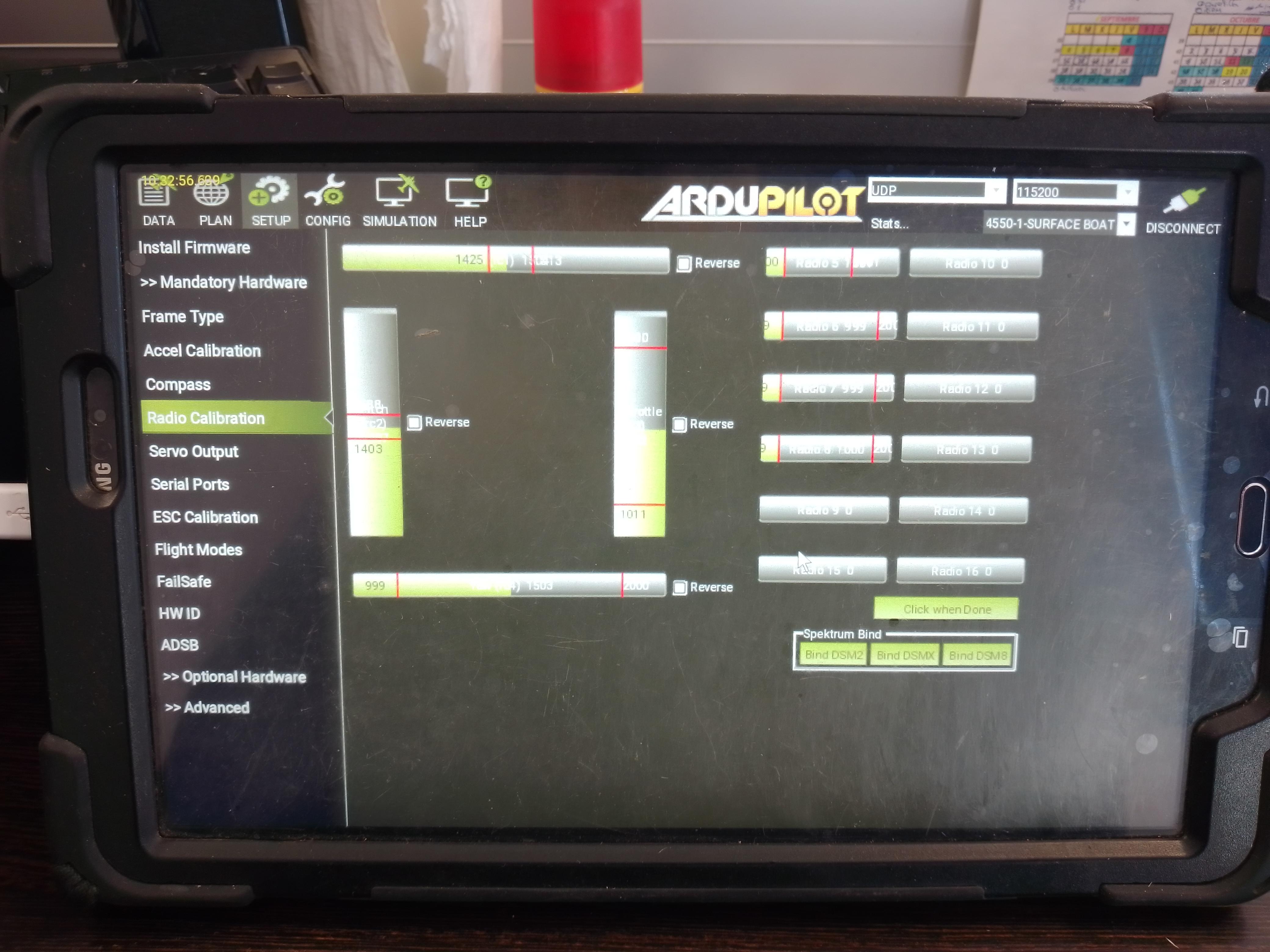

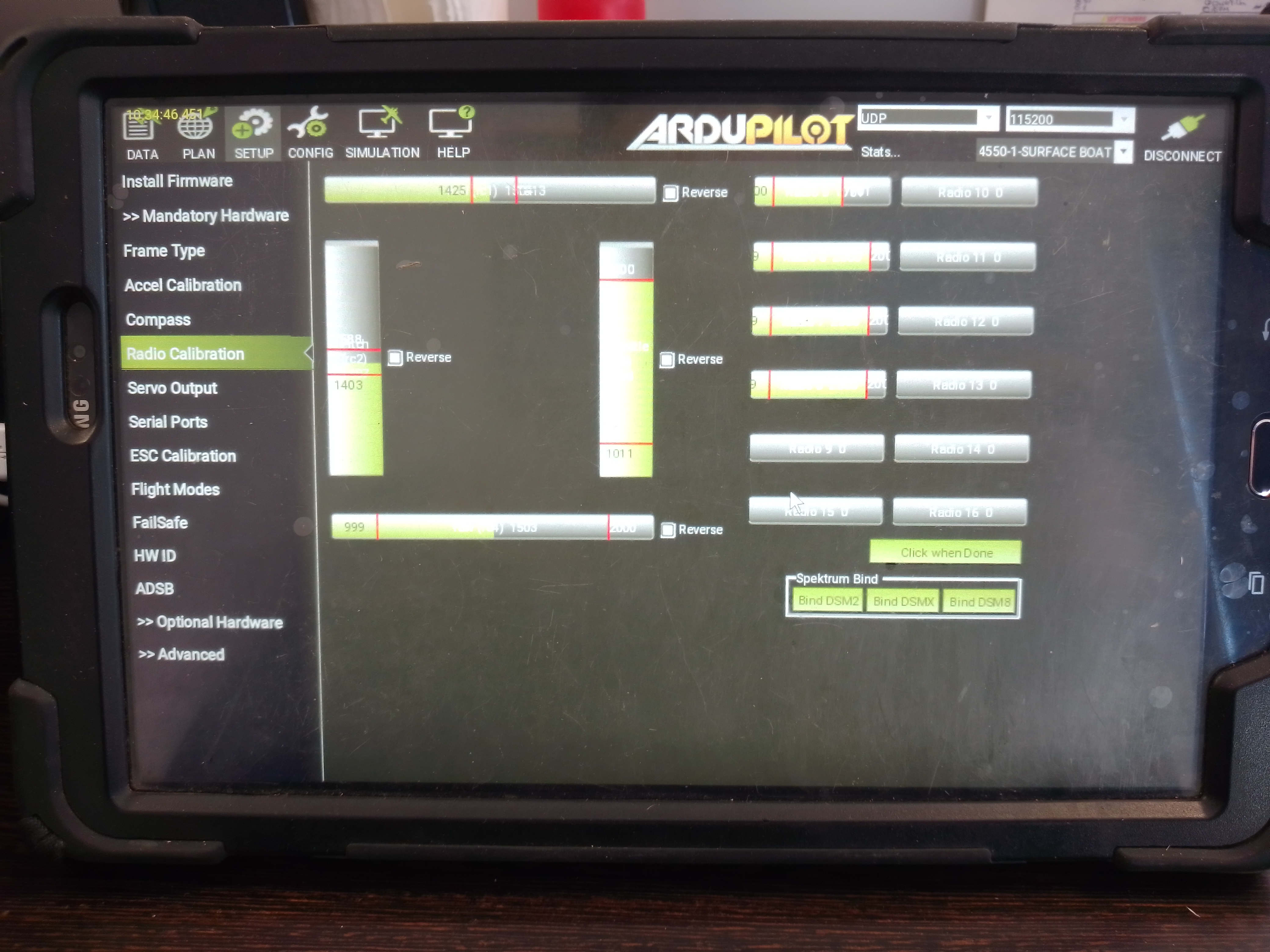

L.O.F escribió:y encima ahora no me va nada como lo tenia al principio, cambie lo de la emisara de pwm a ppm y al reves y nada.
¿Ha vuelto a conseguir que la calibar la emisora y que te aparcezcan las rayas rojas y las verdes se muevan, la pantalla de calibración?
Contesta a esta pregunta y seguimos.
Raúl.
Por L.O.F
#1427625
Hola Raúl!!
Las rayas rojas y verdes me salen y la calibración la hace bien, por qué unas calibrada yo muevo los mandos y se mueven y responden con todos los interruptores y joystick.
Una cosa que se me olvidó decirte es que cuando conecto los variadores a la pixhawk empiezan a pitar nose si tengo algo mal conectado, algo mal en la app de mission planer, algun dato en el receptor que no este bien..nose si está conectado en el canal correcto de la pixhawk, ( aunque los he probado en todos los canales y siguen pitando).
Te paso fotos... Gracias
Por LUAR

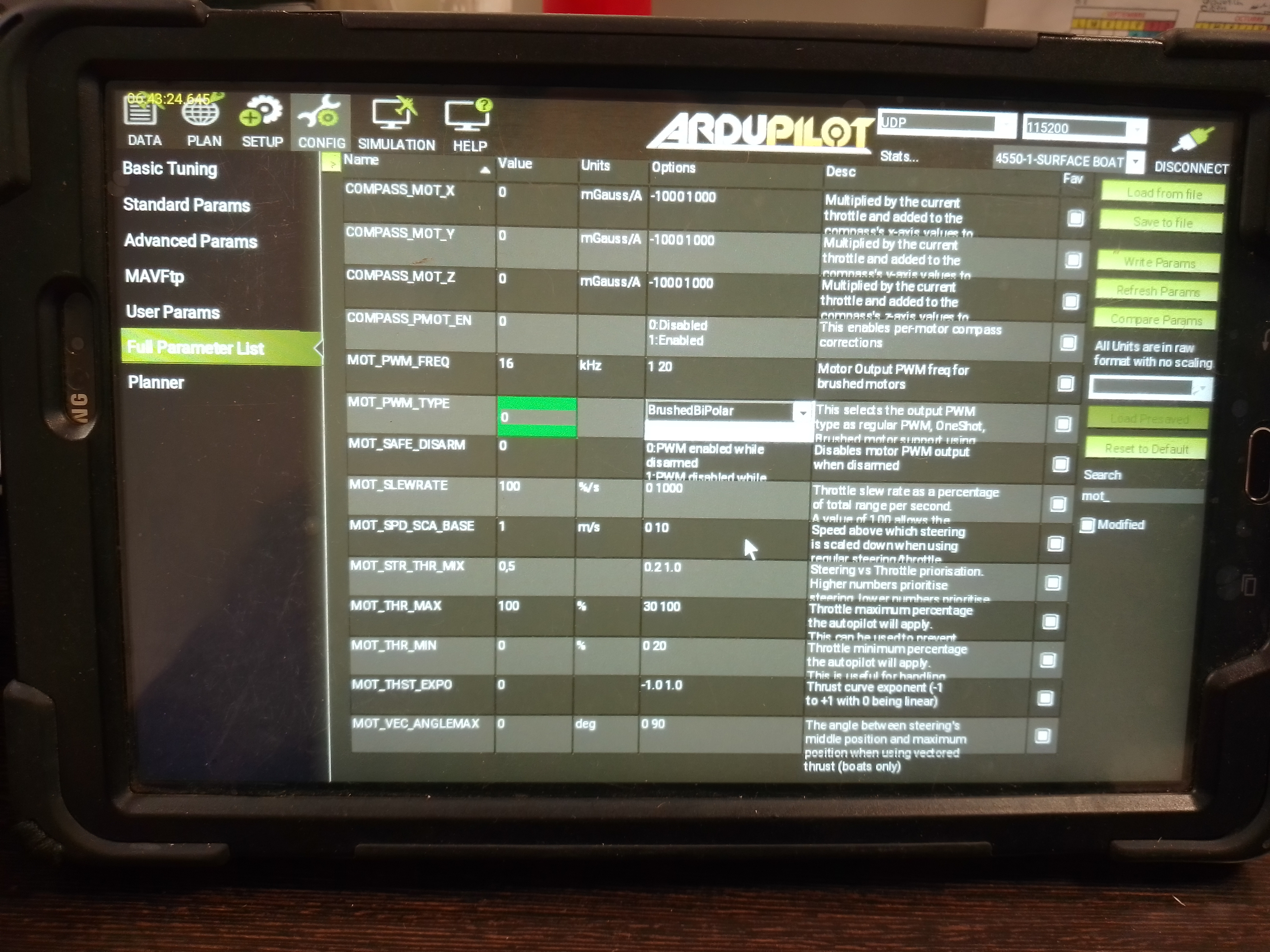

#1427635
Hola L. O.F:
Fenomenal.

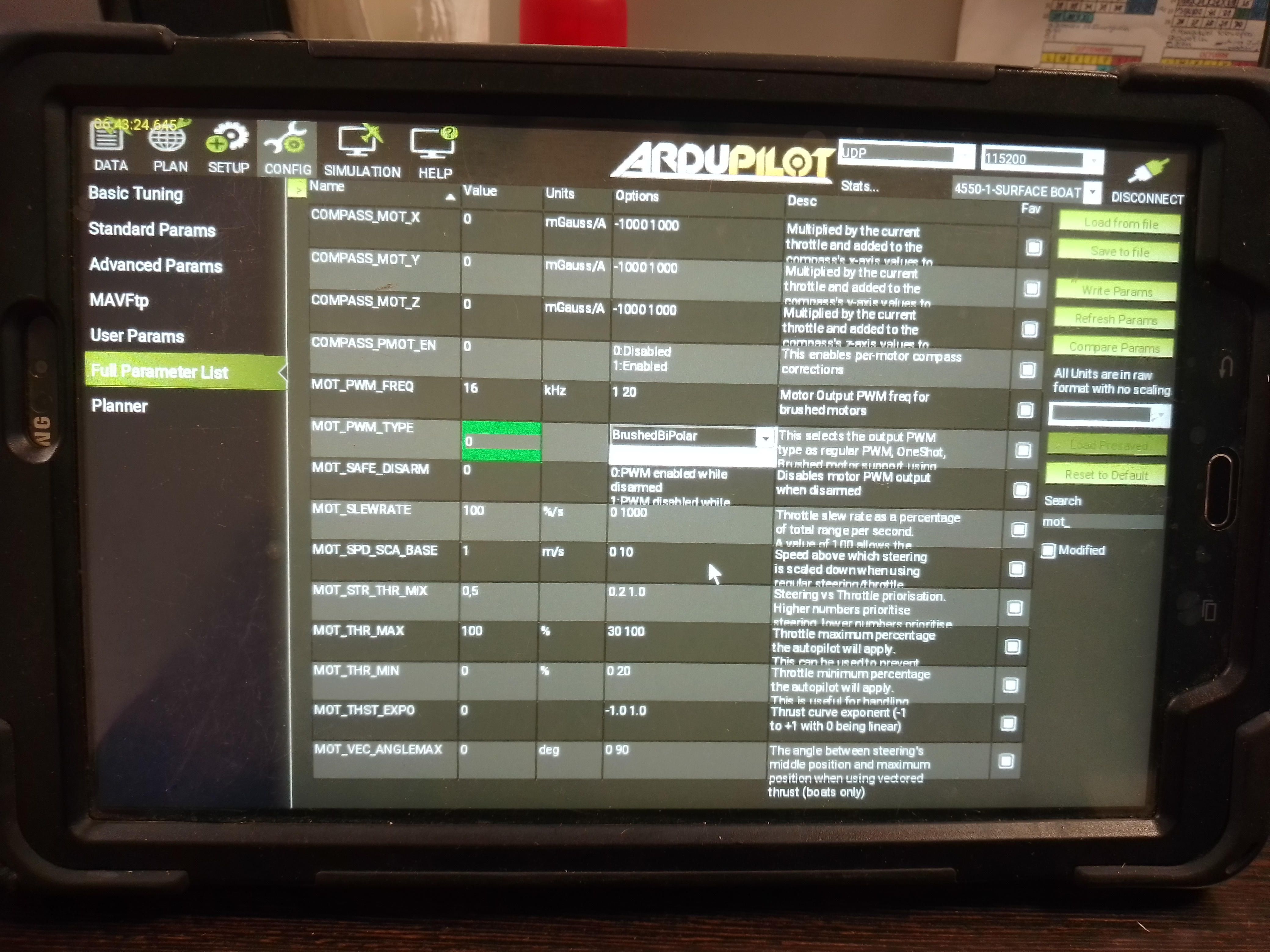

Cambia estos parámetros:
ARMING_REQUIRE=0
ARMING_RUDDER=0
BTN_ENABLE=0
MOT_PWM_TYPE= 0
Prueba a ver si los variadores dejan de pitar.
Verifica que estas en modo manual.

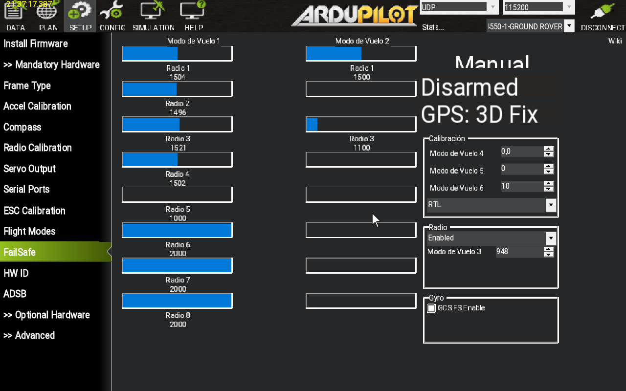

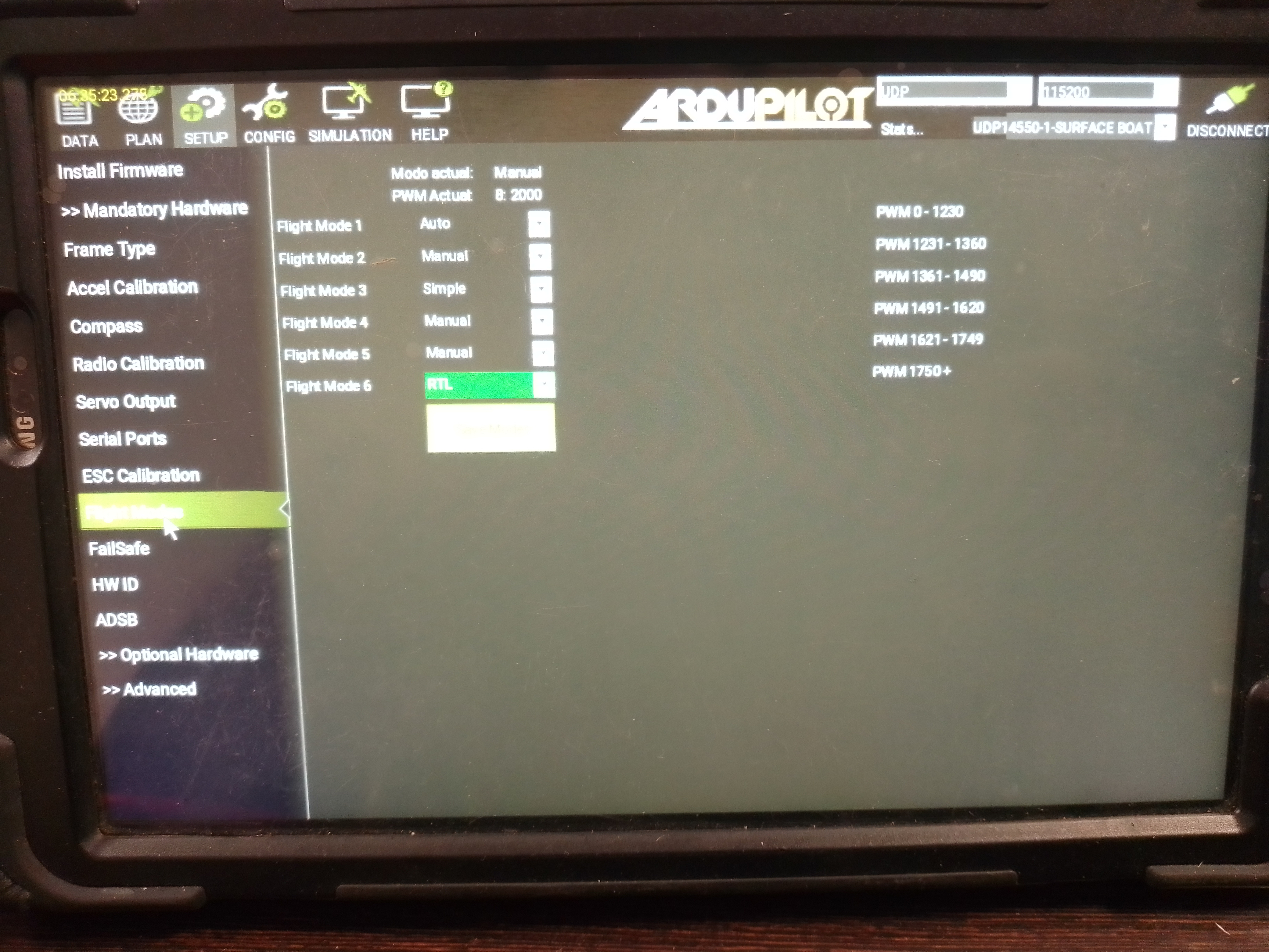

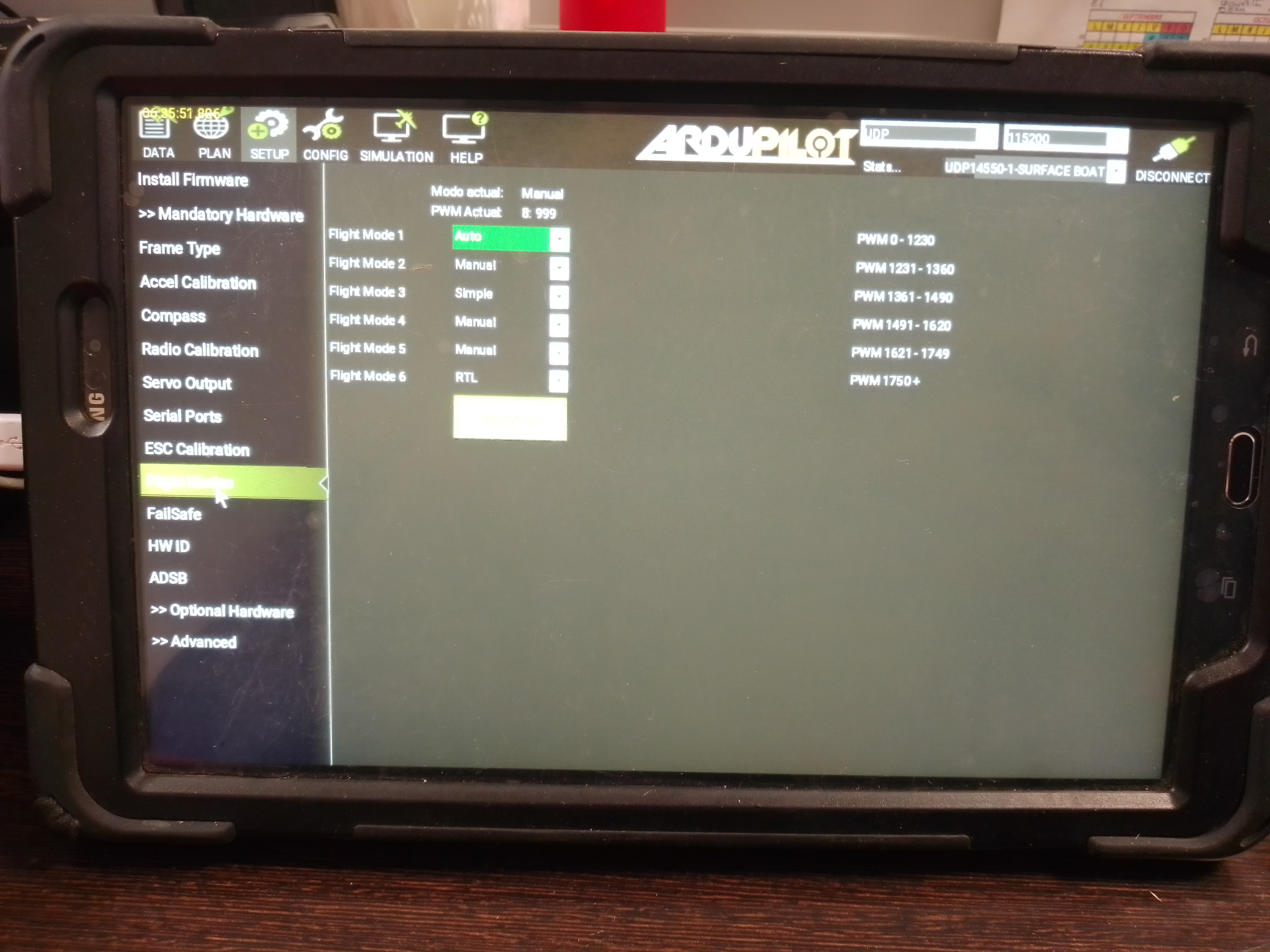

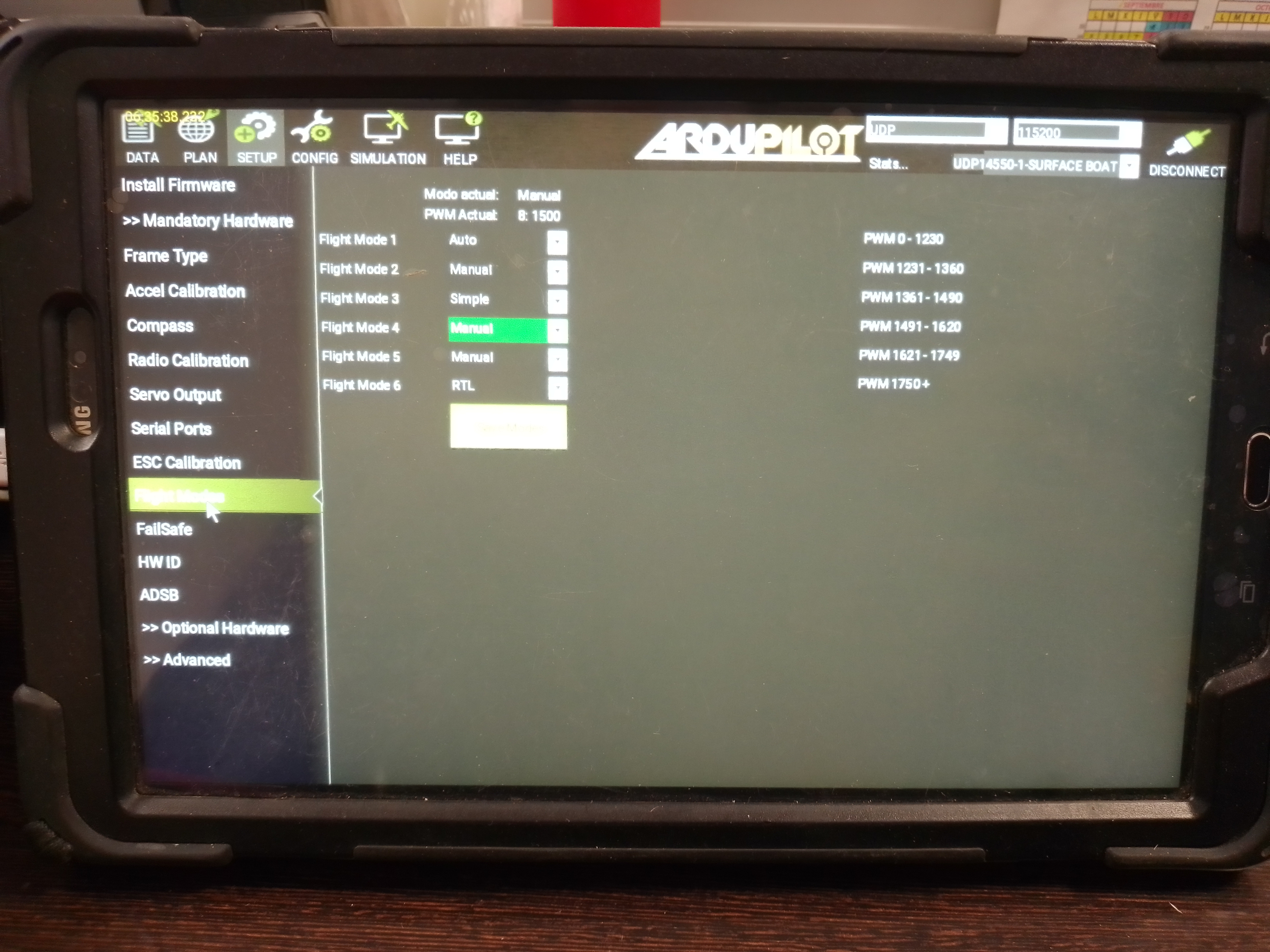

La siguiente pregunta, ¿qué modos de vuelos tienes?
Muestranos la pantalla de modos de vuelo.
Raúl.
Por L.O.F
#1427639
Buenas Raúl!!
Te comento:
Cambié los parámetros que me dijiste, y los variadores siguen pitando :(, verifiqué los modos de vuelo, ( tengo que decir que no se si está bien echo,) cuando calibré el mando puse el interruptor de 3 posiciones para que en FLIGHT MODES se cambiara las posiciones según yo le daba, y le puse AUTO, MANUAL Y RTL, pero no se si eso está bien echo o no.... Probé los variadores en las tres posiciones el interruptor, cambié de canal en la pixhawk, y nada. Según he leído por aquí por el foro, que puede ser que los variadores no sean compatibles??!! Puede ser?? Nose .. te mando fotos de todas las pantallas que se suelen tocar, de los motores, variadores, servo, conexiones.... Por ver si tengo algo mal, y si tengo que hacer algo más en el mando... Gracias.

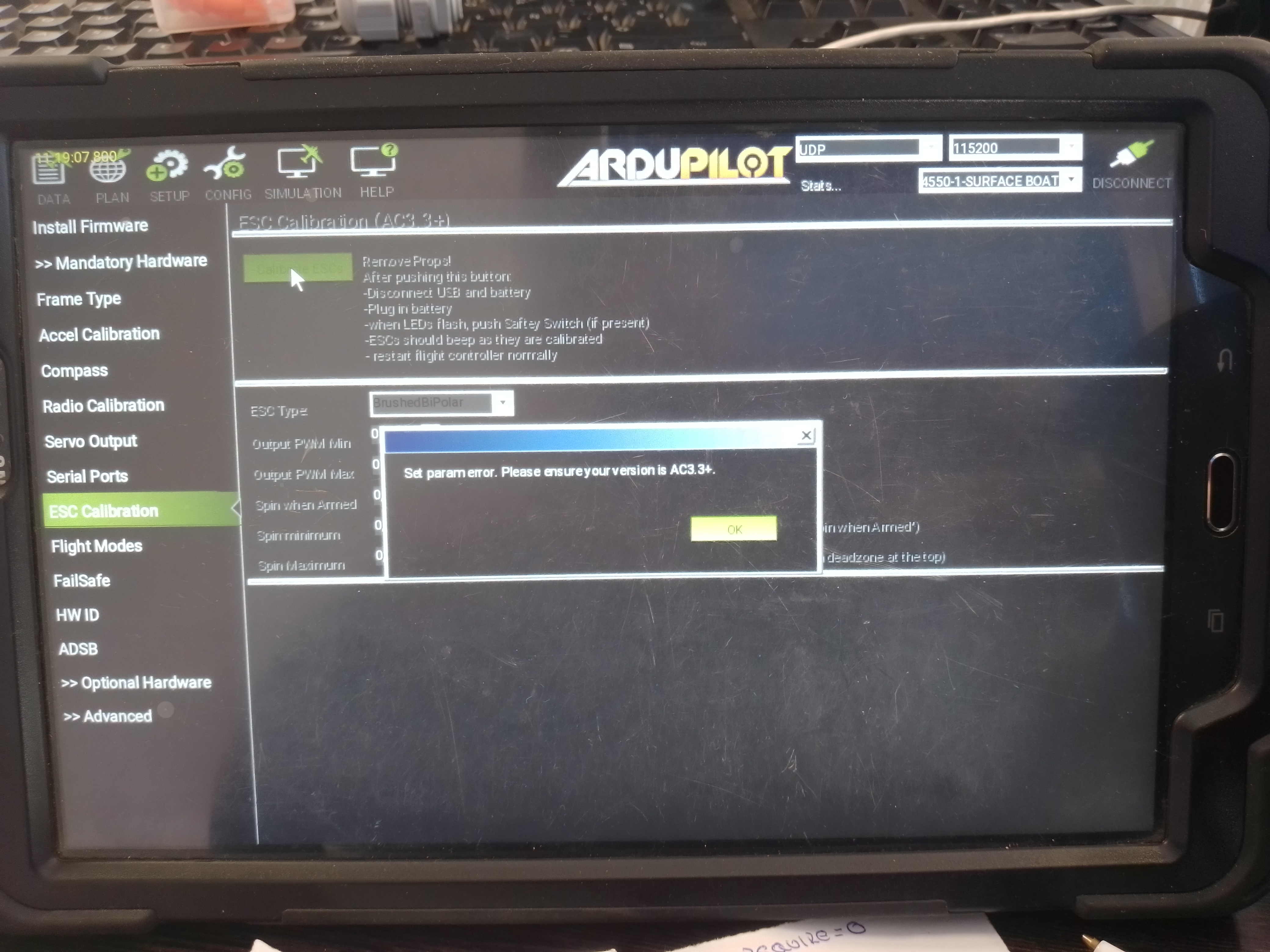

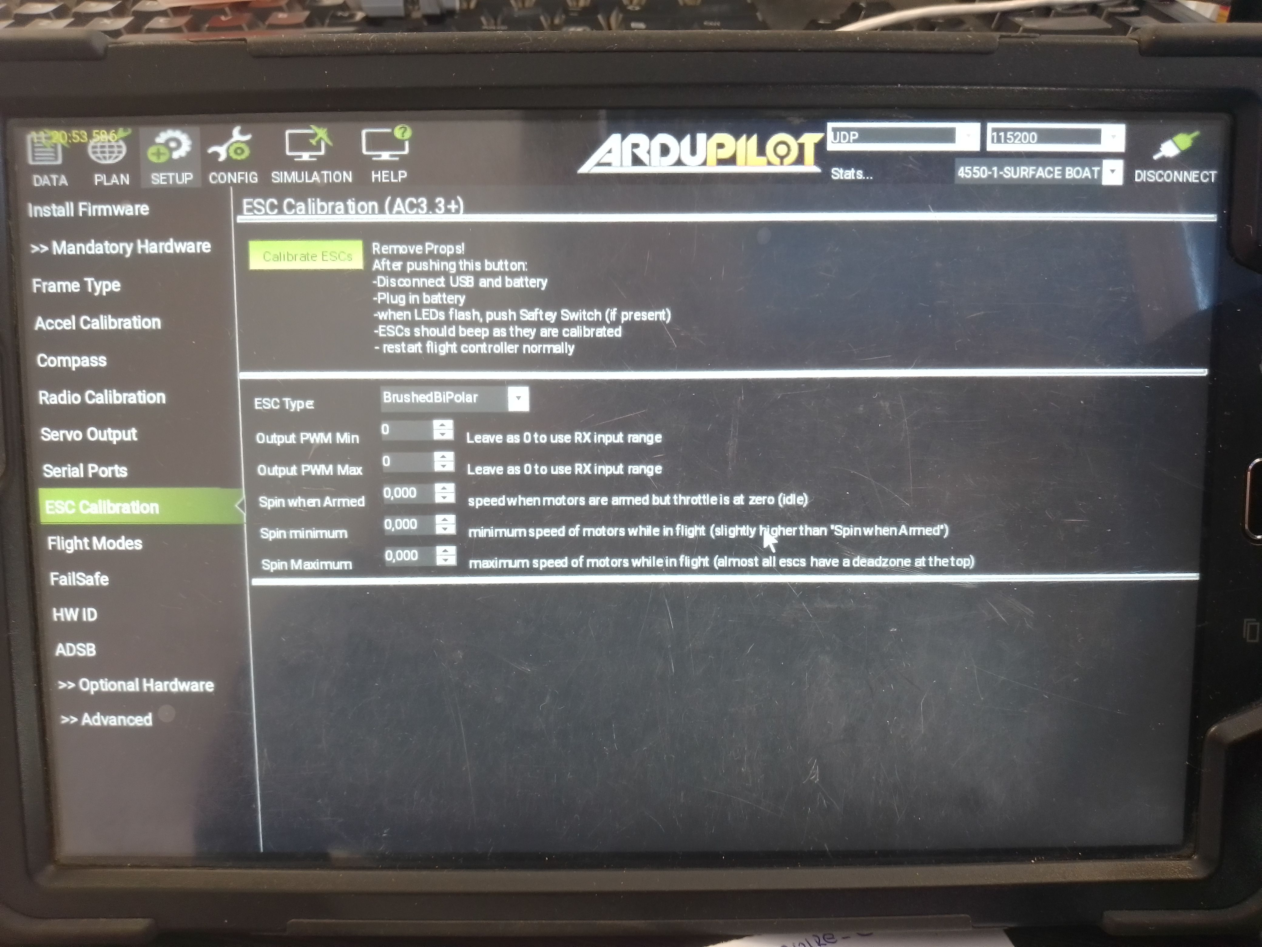

Por L.O.F
#1427650
Buenas Raúl!!
Pues sinceramente los variadores no los he calibrado conectado a la pixhawk a través de mission planer.
Tampoco sé cómo es la verdad, he visto un apartado que pone ESC CALIBRACIÓN pero no hice nada.
La verdad que no se muy bien donde van conectados, imagino que al canal 1 y 2 de la pixhawk, y aunque estén pitando meterme en calibrar esc y hacerlo no?? O se hace de otra manera?? El lunes lo pruebo, este finde imposible... Gracias. Un saludo.
Por L.O.F
#1427675
Buenas tardes Raúl!!
Te comento:
Me metí en ESC CALIBRACIÓN puse el modelo de los motores, brushless biderecional( creo que es así), estuve viendo videos de como se hacia y los variadores siguen pitando, puse el esc izquierdo en el canal 1 pixhawk, el derecho al canal 2 pixhawk, con el mando apagado y con el joystick derecho a tope hacia arriba y nada, luego hacia abajo y nada, se quedan pitando, ( no se si lo estoy haciendo bien) pero me quedo sin recursos :(, si hay otro método o forma de hacer.... Y otra cosa que no eche cuenta es, a pesar de que los motores no vayan y se queden pitando, los servo por ejemplo deberían de ir, pues nada...
Por L.O.F
