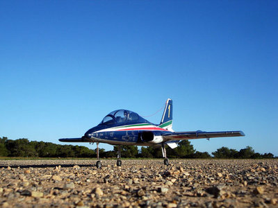

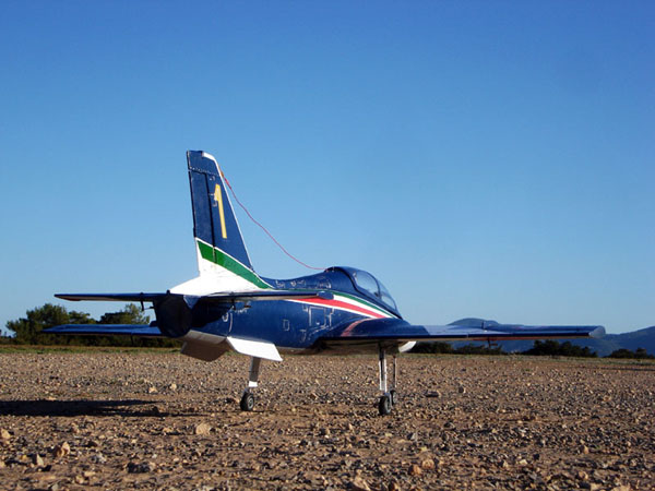

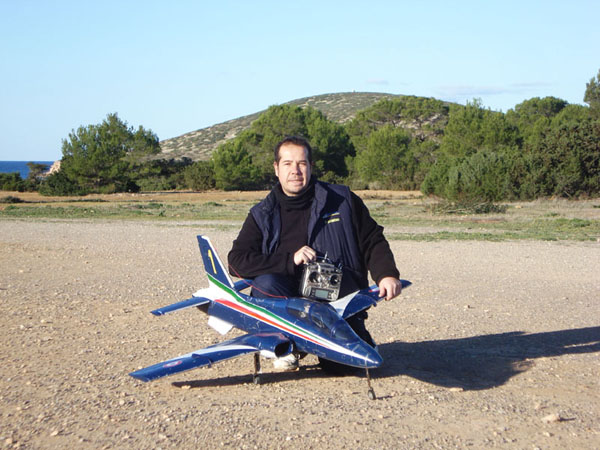

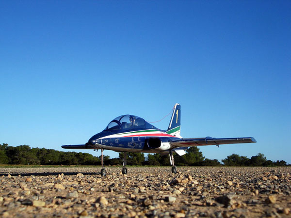

Hola amigos!, hacia mucho que no escribia en esta parte del foro, madre mía como ha cambiado el cuento!. Os dejo unas fotos del A339 de Fly-Fly (creo,. es que la caja no pone ni marca...).
El estreno ha sido un placer, un lujo, una gozada, sensacional!, estoy encantado con él, no veo el momento de volver a echarlo al aire, monto unas baterias de 5200 mAh con una turbina de 90 mm, vuelo unos 6 minutos, lo que más me gusta ha sido el sistema del tren, es un servoless de los chinos, algo frágil, ya os contaré, pero eficiente y sencillo de montar e instalar. Espero que os gusten las fotos tanto como a mi. Un saludo.

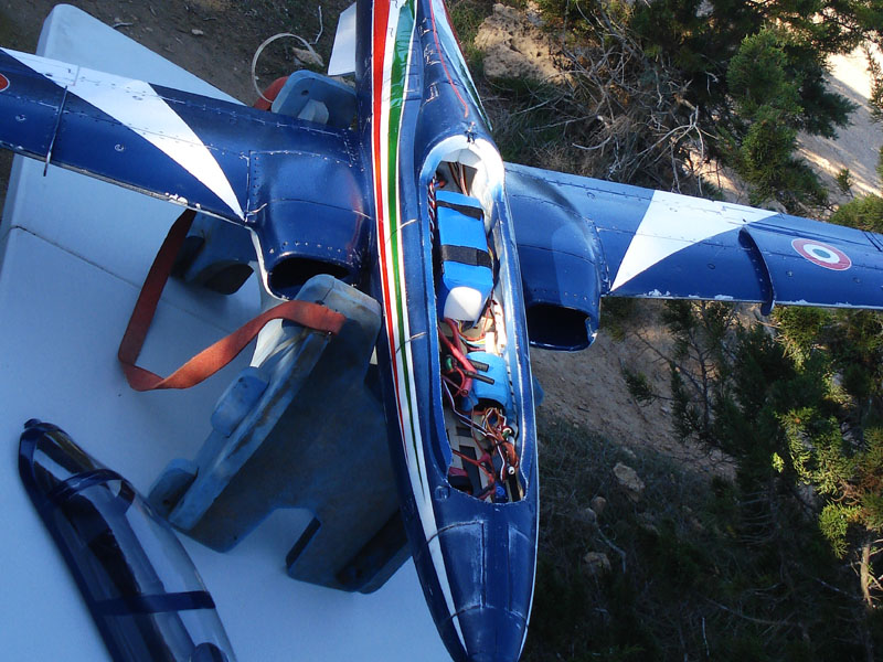

Hola Javier, encantado igualmente.
No esperes más, montalo!, vas a disfrutar, vuela super fácil y su estampa en vuelo es preciosa. El que yo tengo vuela con 6S, empleo la turbina que viene de fábrica, que es la de 90 de Fly-Fly, en verano, en un primer intento de despegue, entro gravilla y la desintegré. Tuve que pedir otra a los chinos,(de una marca distinta) solamente el rotor, y aunque parecia que no ajustaba muy bien, al final lija aquí lija alla, y todo como la seda, a tope me consume unos 60A, y empleo un variador de 80A.
La velocidad no es excesivamente elevada, pero el sonido y su estampa en vuelo son una gozada. En el segundo aterrizaje (aporrizaje), me confié y corte gas antes de tiempo: GRAN ERROR, he aprendido que hay que conservar siempre un pequeño empuje residual. Total que casqué los trenes retráctiles principales, resulta que los standard vienen con carcasa de plástico, (muy frágil), pero que en la web del fabricante venden las cajas metálicas para que sean más duraderos. Ya están de camino, no veo el momento de montarlas e ir a volarlo de nuevo, saludos.
En esta foto puedes ver como queda la bateria, cabe justa, pero sin problemas. Seguramente podria volar perfectamente con una 3700 o 4000 mAh en 6S que aguantasen la descarga, de esta forma el aterrizaje sera algo más sencillo todavia.

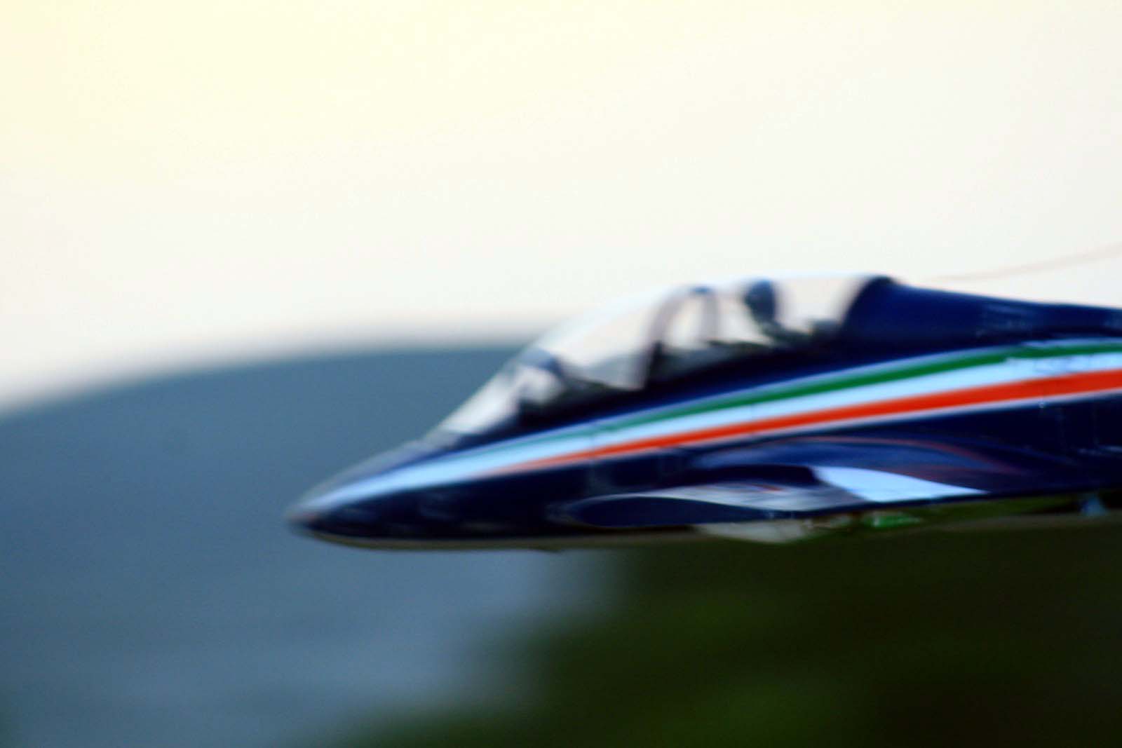

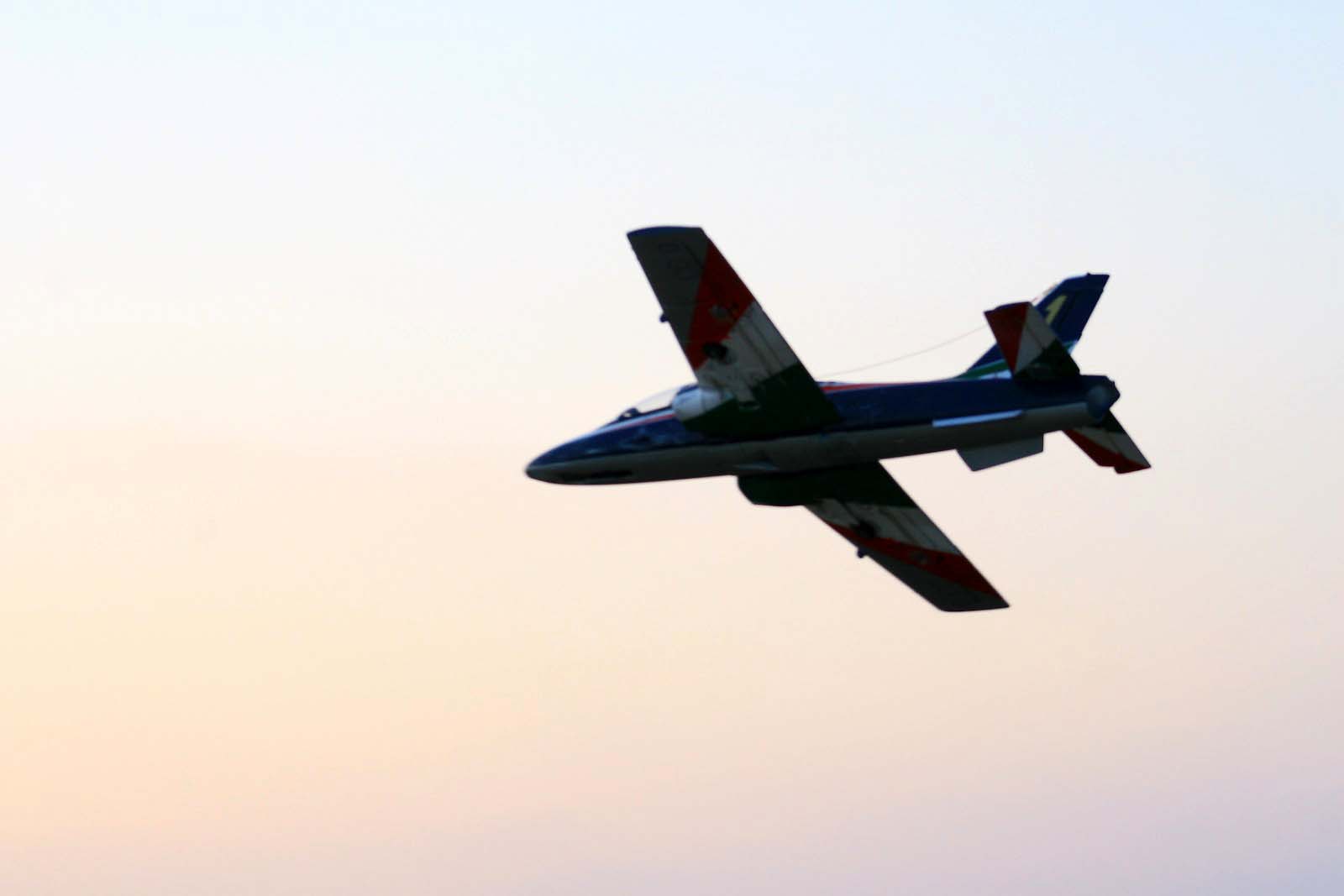

Hola amigos, este sabado estuvo Luis por el campo de vuelo, y aparte de volar divinamente su Orión V2 se dedicó también a sacar unas fotillos de los que estabamos por allí presentes, así que no he podido resistir las ganas de poner algunas fotos del MB339 de Fly-fly en vuelo justo a la puesta de sol, que en Ibiza a esas horas, aparte de Chill-out, también se escucha el ruido de las EDF,s!!!, espero que os gusten, gracias Luis.

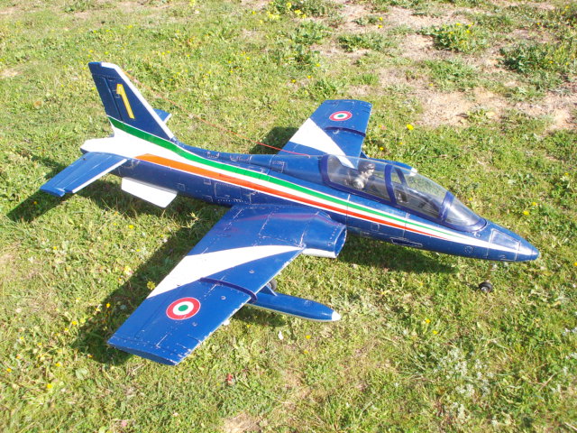

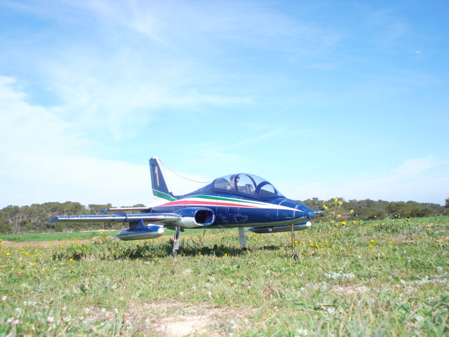

Por Vicente Bonet
#1036652

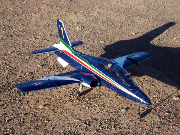

Pues los primeros vuelos los realicé sin ellos, pero ya hace más de diez que vuelo con un par (los grandes) en el primer pod del intradós.
Tuve que comer ligeramente el lomo lateral de los depósitos por que estaban tan cerca del tren que al cerrar rozaban ligeramente con la rueda, pero bueno un poco de Dremel, pintura y a disfrutar.
Te dejo unas fotos pa que veas como queda. En vuelo no notas diferencia, los he pegado con imanes de coche de slot, y son muy fáciles de montar y desmontar. En vuelo mejoran aún mas la silueta del avión, totalmente recomendables.

Vicente, a cada foto que pones me gusta mas tu avion, es una pasada, por cierto, las tomas de las alas son funcionales? quiero decir pasa por ahi el aire para la turbina? Peazo de avion, que preciosidad. Salu2.
Por Vicente Bonet
#1037417
Hola de nuevo, pues efectivamente, las tomas de aire son cien por cien funcionales, están un poco sobredimensionadas para mejor rendimiento del EDF, pero su estética no se ve muy muy afectada. Lleva otra toma en la panza en la cual he puesto una rejilla de tela para que no me entren chinazos.
