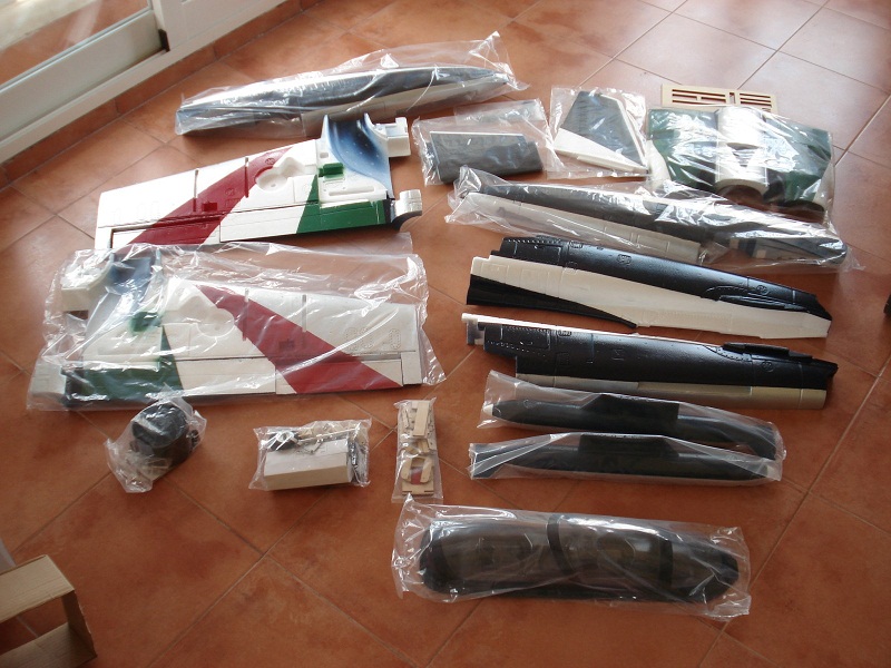

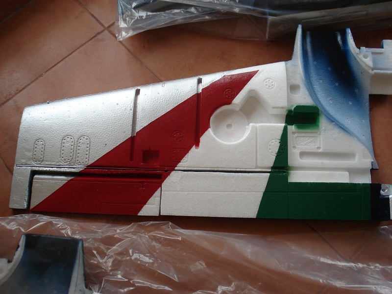

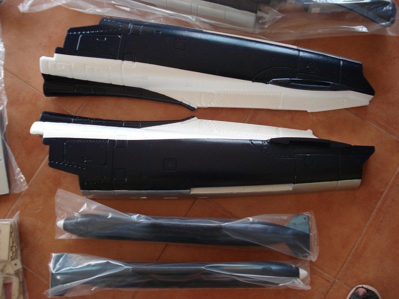

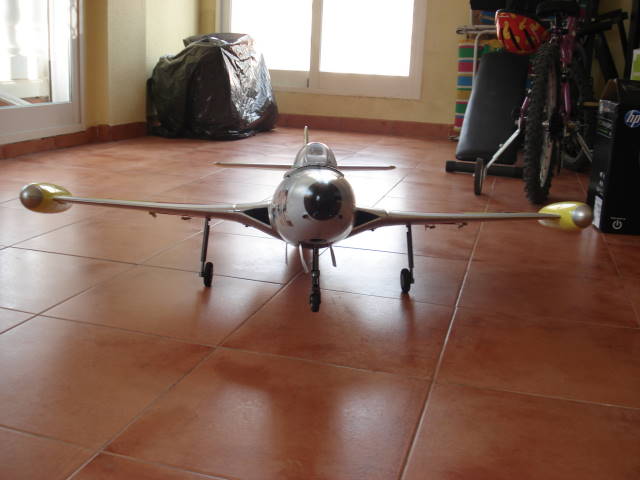

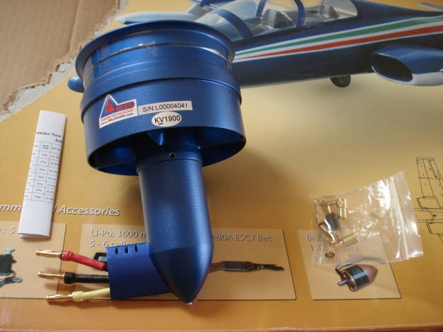

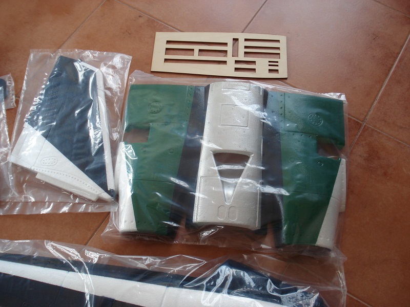

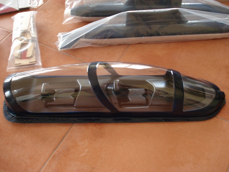

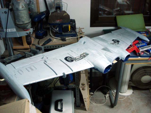

Bueno, aqui tenemos las fotos del panther y del aermacchi, el kit tal como lo he recibido. El panther es un autentico pepino, lleva la turbina metalica rc lander de 2399 kv. para 6s, lo he volado con una bateria de 3000 mah, menudo silbido, jajaja, muy emocionante el vuelo de estos bichos, no habia volado ninguno hasta la fecha, me ha gustado muchisimo, 2 vuelos afortunadamente con aterrizajes perfectos, ningun problema, excepto que estas turbinas tan pequeñas tienen una visibilidad pesima, y son demasiado nerviosas, hay que volarlo con muy poquito mando, pero bien, no esta mal para ser el estreno, jajaja. El aermacchi supongo que sera menos rapido, por tamaño y peso, se ira supongo casi kilo y medio mas que el panther. A ver si hay suerte y soy capaz de colgar de una vez las fotos, llevo ya medio dia intentandolo y no hay tu tia, el archivo dice que es demasiado grande, a ver si ahora que lo he reducido a tope me deja. Un saludo.
Observar el ala con la bayoneta de carbono ya instalada, novedad.
El kit al completo, todo muy bien envuelto, ha llegado todo enterito desde china sin roturas.
La cabina es una autentica pasada, es enorme, como es biplaza queda estupenda.
La parte inferior central de las alas y de las tomas de aire.
Partes del fuselaje, viene en 4 trozos y los depositos subalares de combustible externos.
Foto del panther, menudo pepino de motor que lleva.
Mas fotos del panther.
Pepino de turbina la rc lander de 90 metalica, en hobbyking a precio de risa compañeros.
Otra foto del panther, estupendo avion para el precio que tiene.
DSC00473 (4).jpg (12.1 KiB) Visto 2846 veces

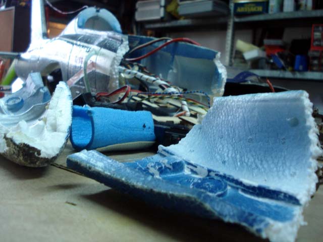

Por Vicente Bonet
#1133321

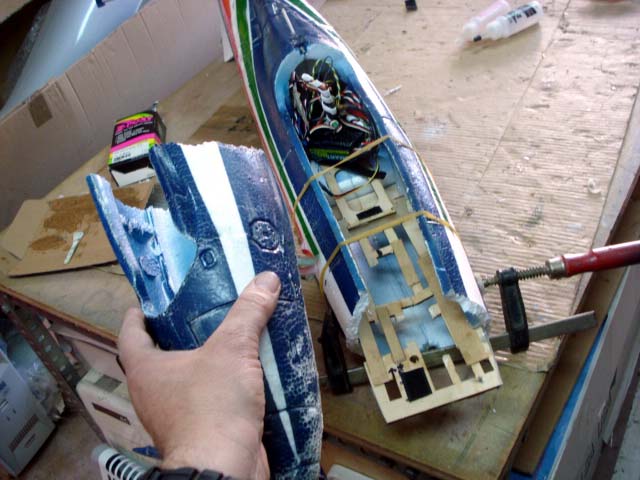

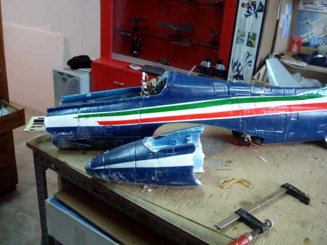

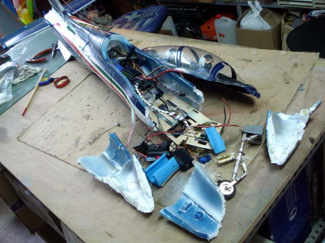

Hola de nuevo, tras varios meses sin mover este hilo me decido a retomarlo tras meterle un castañazo importante al Aermachi.
Aparentemente el receptor Futaba R1490P PCM1024 en Dual Conversion y 9 Ch en 35 mHz sufrió un paro cardiaco fulminante después de haber funcionado perfectamente durante más de 150 vuelos y decidió, de paso, fulminar tambien mi querido Mb339.
Pues eso, que me he decidido a arreglarlo y volarlo, de ahora en adelante con un receptor chino, que me costará 20 veces menos y a menudo son igual de fiables que la "alta (cara) tecnologia".

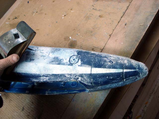

aquí se aprecia de forma general el estropicio que me ha liado el batacazo contra el suelo. La verdad es que cuando llegas a casa, los accidentes parecen menos graves...
Todo el morro hasta la raiz alar ha quedado destrozado, pues hala: avión chino, trabajo de chinos.
En esta foto se ve como la turbina ha rajado y a partido los soportes de plástico que sirven para sujetarla. Aprovechando la reparación voy a montarle una turbina Rc Lander que viene del ya difunto Hunter (ala partida en pleno vuelo, mea culpa), y también le montaré un tren retractil diferente, mucho más robusto que el DSR 46.
La idea es que se parezca algo a este modelo de la Fuerza Aerea Italiana, la decoración es simple y con algo de paciencia seguro que queda resultón. Creo que no le voy a poner el rotor principal que le asoma por el lomo, lo prefiero en versión "normal" que en versión "Autogiro"...
:mrgreen:
Mejor esta no..?
Bueno pues manos a la obra, iré subiendo fotos a ver como queda. Saludos cordiales.

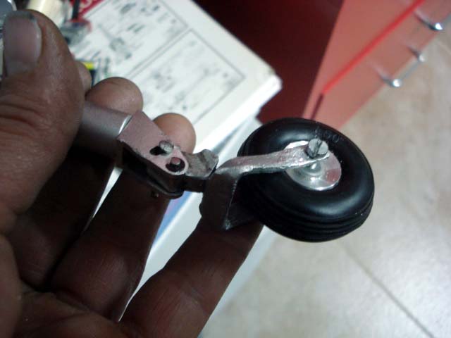

Hola Vicente, lastima de avión ,pero todo tiene arreglo. Una pregunta del tren dsr, tengo uno para un f100 de flyfly, imagino que será fácil que rompan los costados de plástico, ?que piensas de los metálicos que vende el fabricante??les has pedido algo a ellos directamente? Hay alguna pieza mas que rompa? (Por ir preparando el pedido).
Por Vicente Bonet
#1133480
Hola Silbo,
El tren de DSR se encuentra justo en el limite (por la parte de abajo) para montar en estos aviones. Su funcionamiento es correcto, son fáciles de instalar, pero son frágiles.
yo me cargué los mios (sobre todo los principales del ala) en el primer vuelo, y te aseguro que el aterrizaje no fué excesivamente duro. hablo de ello al principio de este post. Me dirigí directamente a ellos y les pedí las tapas metálicas (laterales), carisssssssimas..., pero bueno, no hubo ningún problema, llegaron bien y encajaron a la perfección.
Aún así, solo con las tapas no es suficiente, es verdad que hasta ahora he estado volando con este tren, pero el problema no se soluciona solo con las tapas, parte del mecanismo trabaja sobre la caja de plástico de la que no hay recambio metalico y poco a poco va desgastando y rompiendo, yo lo he llegado a reforzar con pelos de carbono y ciano para conservar cierta dureza.
La conclusión es que no voy a comprar más trenes DSR, son caros y frágiles. No tienen comparación con los de RC Lander, sin duda serian estos los que montaria en tu F-100. De hecho con la reforma de mi Mb339 van incluidos estos trenes, totalmente metálicos y muy muy resistentes.
Espero haberte sido de ayuda, saludos.

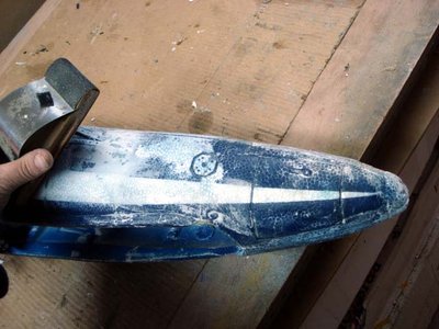

Por Vicente Bonet
#1134142

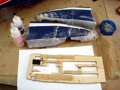

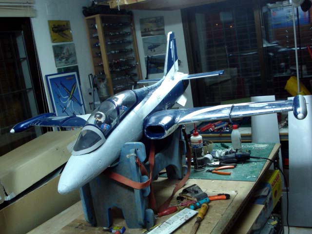

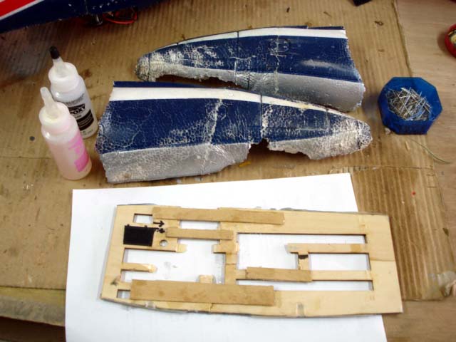

Hola amigos, esto va viento en popa, os dejo unas fotos del proceso de reconstrución.
El ratito que perdí en la pista recogiendo "cachitos" tiene ahora recompensa ya que ha sido posible reconstruir trozo a trozo casi la totalidad del morro del avión. Luego con epoxí de 5 minutos, agujas y un poco de imaginación he ido recomponiendo el fuselaje, ahí van unas fotos.
Paso a paso, primero las dos mitades, la pletina de abajo quedó desintegrada, para ser fino tendría que haber hecho una nueva, pero bueno con esto de los años uno se vuelve un poco mas perezoso, y total, luego no se ve...
La parte delantera del morro ya se ha medio recompuesto y la bandeja en su sitio. Ha sido necesario utilizar un gato para que la bandeja y los laterales recuperen aproximadamente su posición original, todo pegado con epoxi de 5 minutos.
Listo para volver a dejar el fuselaje "en una pieza".
Ahora el morro ya esta pegado al fuselaje. He tenido que aplicar un montón de "liteplast" para rellenar huecos y disimular grietas y desniveles. Teniendo el cuenta el desbarate del trompazo no se puede hacer mucho más.
En este momento ya tengo recompuesta también la carlinga, cuya parte delantera impacto con el suelo se partió, tengo un buen trozo de metacrilato de 0.3 mm que va de coña para pequeñas reparaciones, luego un poco de cinta y al pintar quedará nueva.
Lo que queda ya es más divertido, pintar, montar depósitos en los marginales, cambiar tren, etc. Hasta pronto.

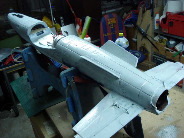

Por Vicente Bonet
#1135378

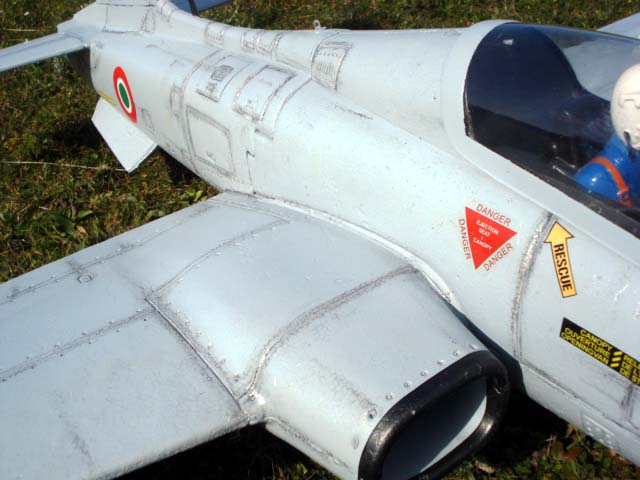

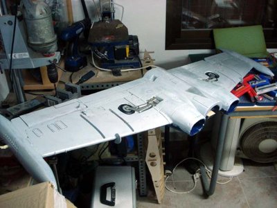

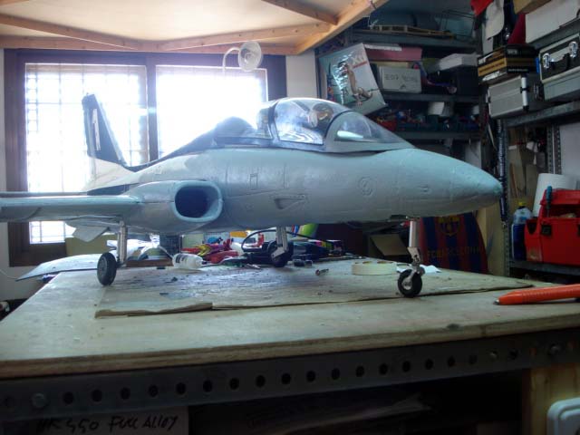

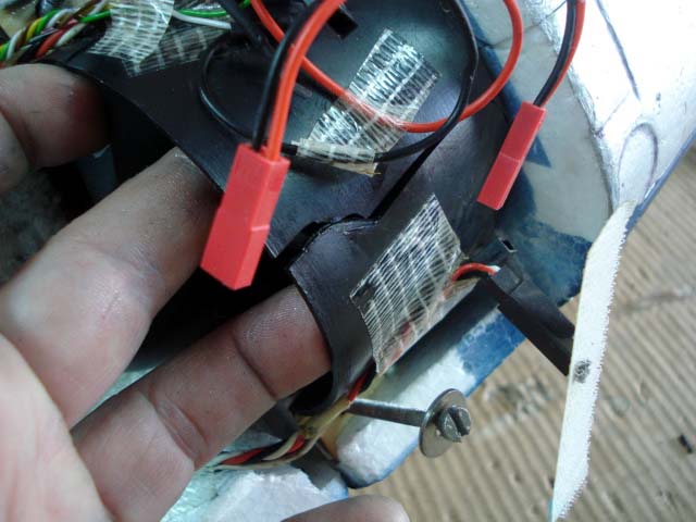

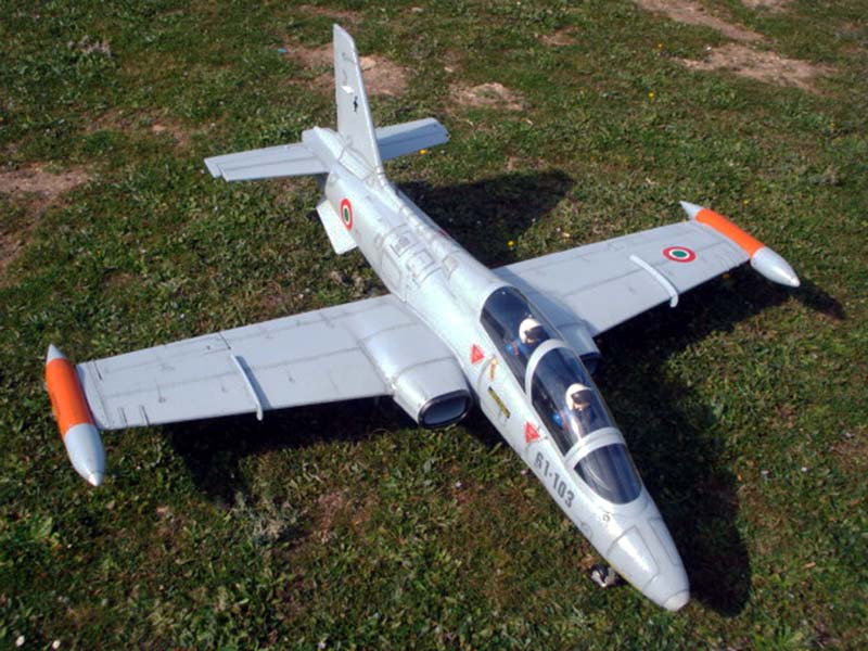

Hola de nuevo, bueno, el Aermachi va pillando forma de nuevo, estos dias he empezado con la pintura y el montaje del tren. Este último lo he cambiado por el de RC Lander, con los struts que empleaba tambien en el Hunter, estos son más bajos de forma que dan una estampa más realista al avión, ahí van las fotos.
Al strut delantero le he tendido que realizar un puente nuevo (más mal que bien) ya que el original se partió en el batacazo del Hunter.
A base de masilla y pintura intentaré disimular lo que pueda todas las grietas de la reconstrucción.
Como en la foto anterior los depósitos de los marginales ya están colocados, a ver como afectan al vuelo..., las alas también empiezan a tener su primera mano de pintura.
La panza con su primera mano de pintura.
Este tren algo más bajito le da un "look" más realista.
Otra, de todos modos el real sigue llevando el tren mucho más corto.
Bueno amigos esto es todo por ahora, ya estoy confeccionando los vinilos de escarapelas y demás, a ver que pasa. Saludos.

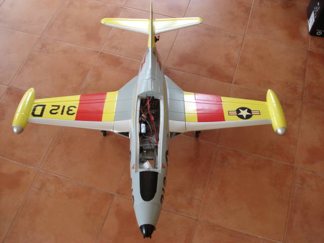

Por Vicente Bonet
#1170966
Sabias palabras Justino.

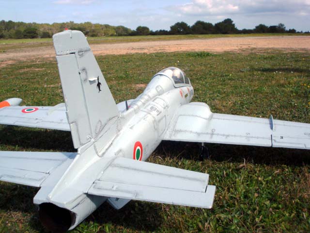

La verdad es que desde que lo he arreglado lo estoy volando con un modulo de FRsky en la misma FF9 con el que volaba en 35 Mhz, ni un solo problema. Aunque he de decir que lo que ocurrió en el receptor Futaba PCM debió de ser algo parecido a un infarto... lo dejó fulminado. No fueron, creo, interferencias.
Ahora que vuelvo a ver el post aquí arriba voy a ver si os pongo algunas fotos del avión una vez reestrenado y os cuento algunas cosillas de como va.
Gracias a los dos por vuestras palabras y... Justino, anda animate y monta ese avión que no te imaginas lo bien que vuela.
Por Vicente Bonet
#1201022

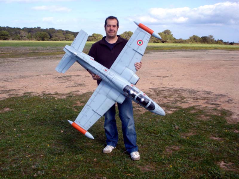

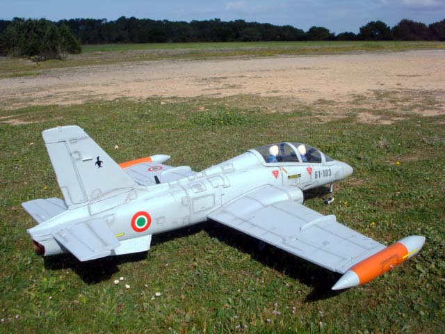

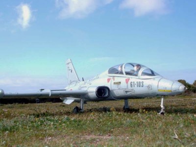

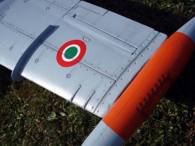

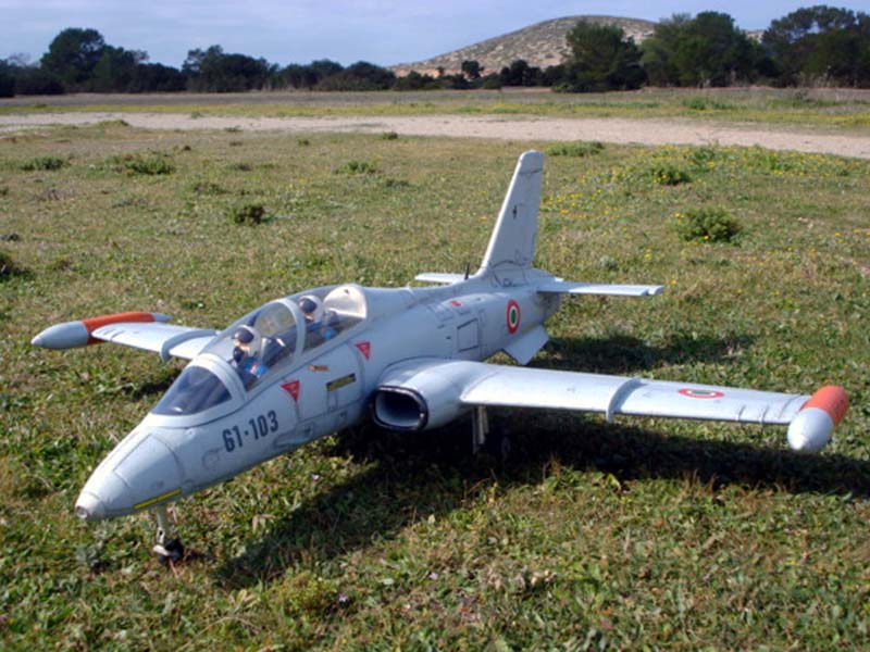

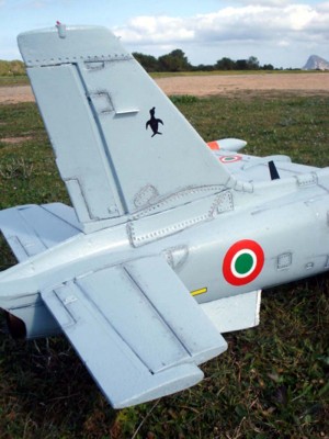

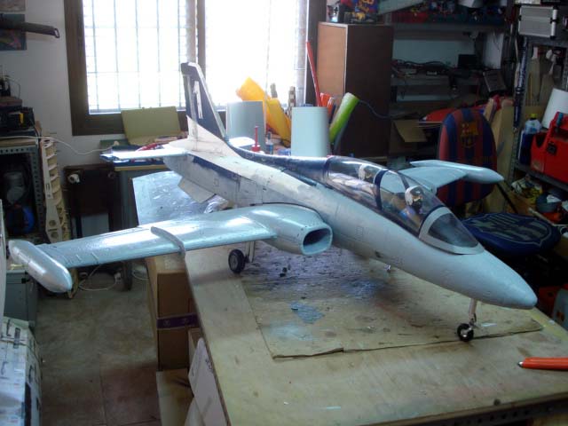

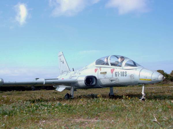

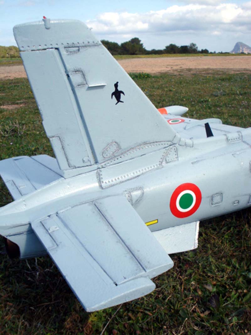

Hola amigos, mientras pienso en como solucionar los problemas de calentamiento en el variador de mi Hawk (pereza me da...), os dejo las fotos prometidas de el Aermachi MB339 de FLY FLY después de una severa reparación y tras haber regresado de entre los "muertos".
Tras la reconstrucción lo volé primeramente con una EDF de RC Lander que finalmente he tenido que cambiar, ya que la pobre venia de otro castañazo con mi difunto Hunter y quedó algo tocada o bien del eje motor o bien del portahélices... ya investigaré.
Actualmente lo vuelo con una Changesun 90 mm y 12 álabes que le dan un sonido celestial, actualmente monta unas Baterias Wellpower 5S de 4000 mAh, dando un rendimiento más que excelente, el conjunto da potencia suficiente (alrededor de 1100 w) para volar el Aermachi con seguridad y presencia, aunque he de decir que ya están de camino un par de 5000 mAh y 6S.
En fin ahí os pongo unas fotos de la resurrección del pájaro. Saludos a todos.
Por José Manuel González
#1201084
Vicente... eres todo un artista, en cualquier escenario 8) . Yo que he visto ese Aermacchi antes de la reparación, flipo de lo que estoy viendo ahora.
Una vez más, me quito el sombrero. De verdad.
