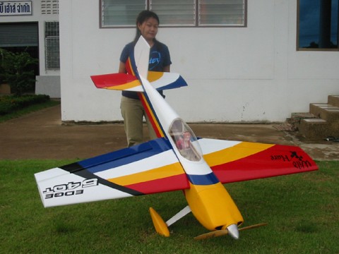

Por rasputin
#369981
Y este como indica el ala, el de Wildhare saliendo del horno.Idénticos.
Los dos vuelan igual de bien, por supuesto.

Por manuel piper
#370001
Se fabrican en el mismo sitio, no se si será en China o Vietnam o Thailandia o .... Los Wild, Sable y Engell son idénticos, el segundo dispone de distintas decoraciones. Entre los Wild / Engell / Sable y los de Precision Aerobatics es que estos últimos tienen la bayoneta en fibra de carbono, pero claro, son algo más caros. En cuanto al precio de los 3 primeros solo conozco el precio de los Sable -ver aeroglow.es- y los de Engell -ver aerovigo.eu-, los de Wild me imagino que traerlos de allí será la opción más cara.
