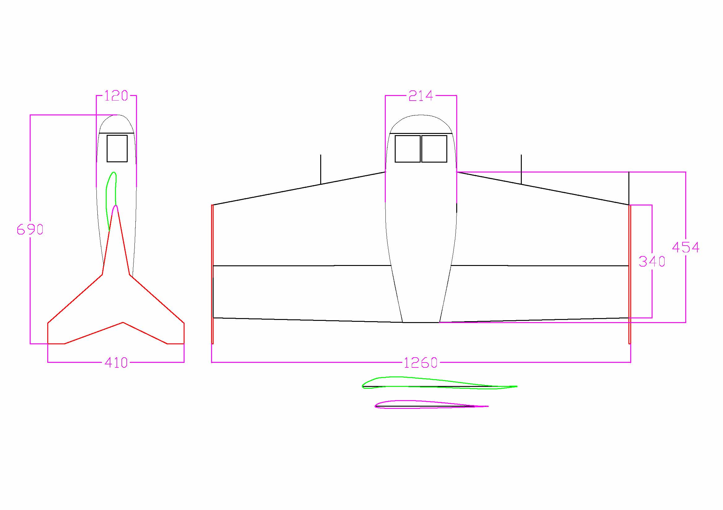

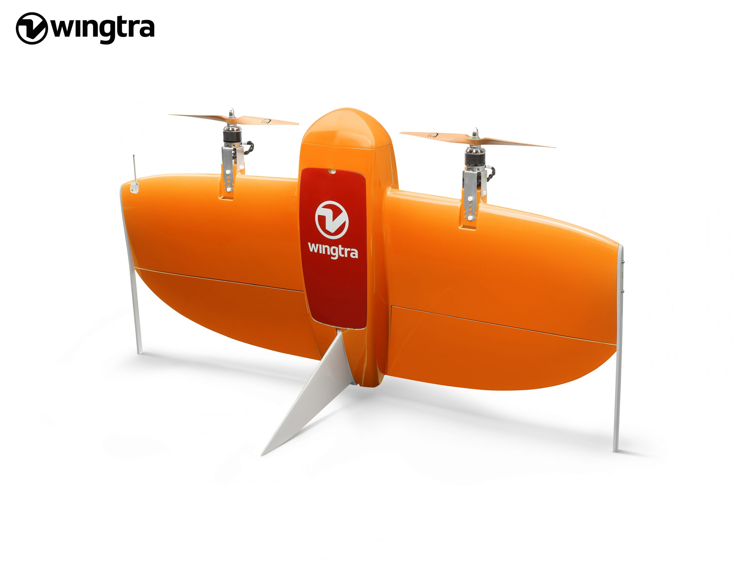

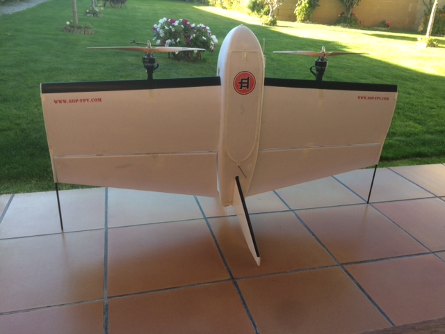

Hola lluis:
Llevo días mirando fotos y vídeos del Wingtraone.
La diferencia del perfil de la raíz al marginal son de una familia totalmente distinta.
Se observa perfectamente en estas dos fotos.
Estoy mirando bases de datos a ver si encuentro algo parecido, sobre todo el de la raíz que es el que más me llama la atención, de momento sin mucha suerte.
#1415938

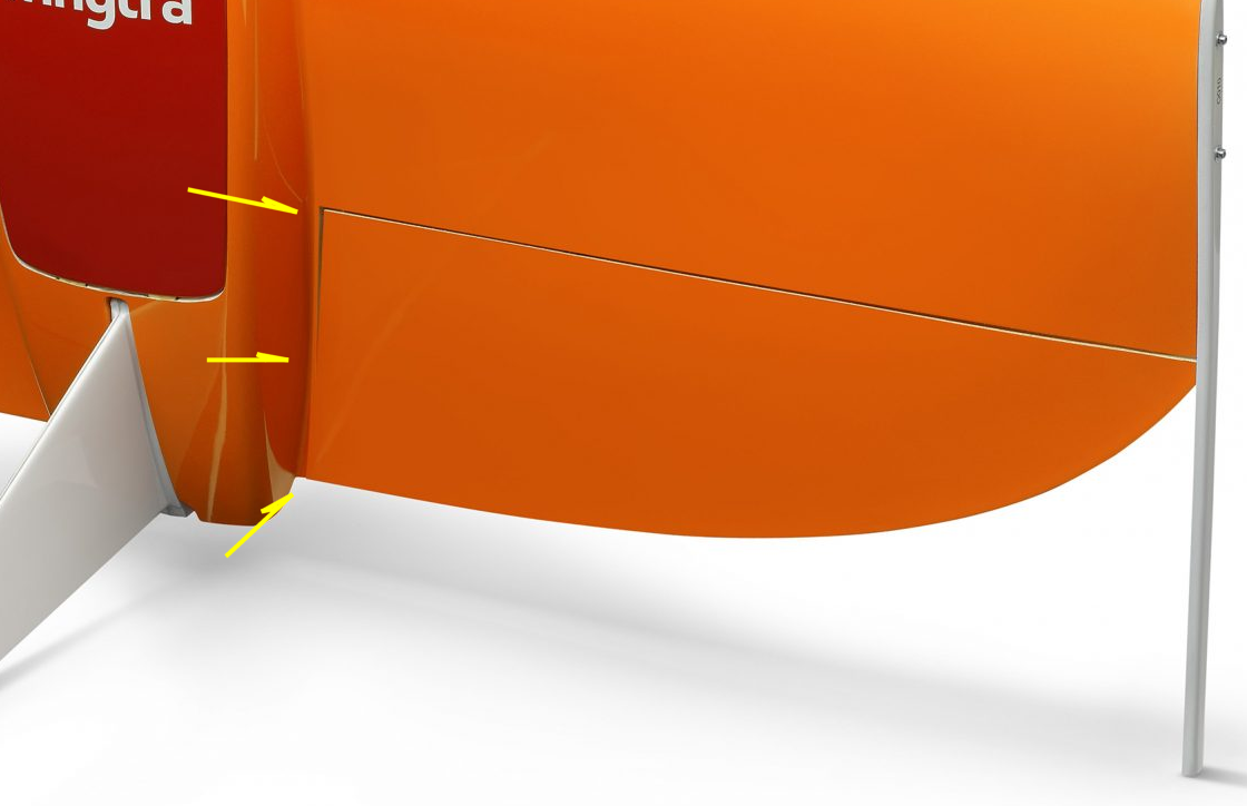

Yo no veo ese perfil autoestable por ninguna parte en las fotos. Mira la imagen que adjunto: en la parte superior del alerón se ve perfectamente la ranura entre alerón y fuselaje, a media altura casi se pierde, abajo del todo es inexistente e incluso está sin enrasar. Es decir, el alerón está deflexionado hacia arriba. Esa es la curva que ves aparentemente.
He volado otros tailsitters y no llevan ningún tipo de perfil autoestable, de hecho pienso que sería contraproducente en la transición desde vuelo a estacionario.

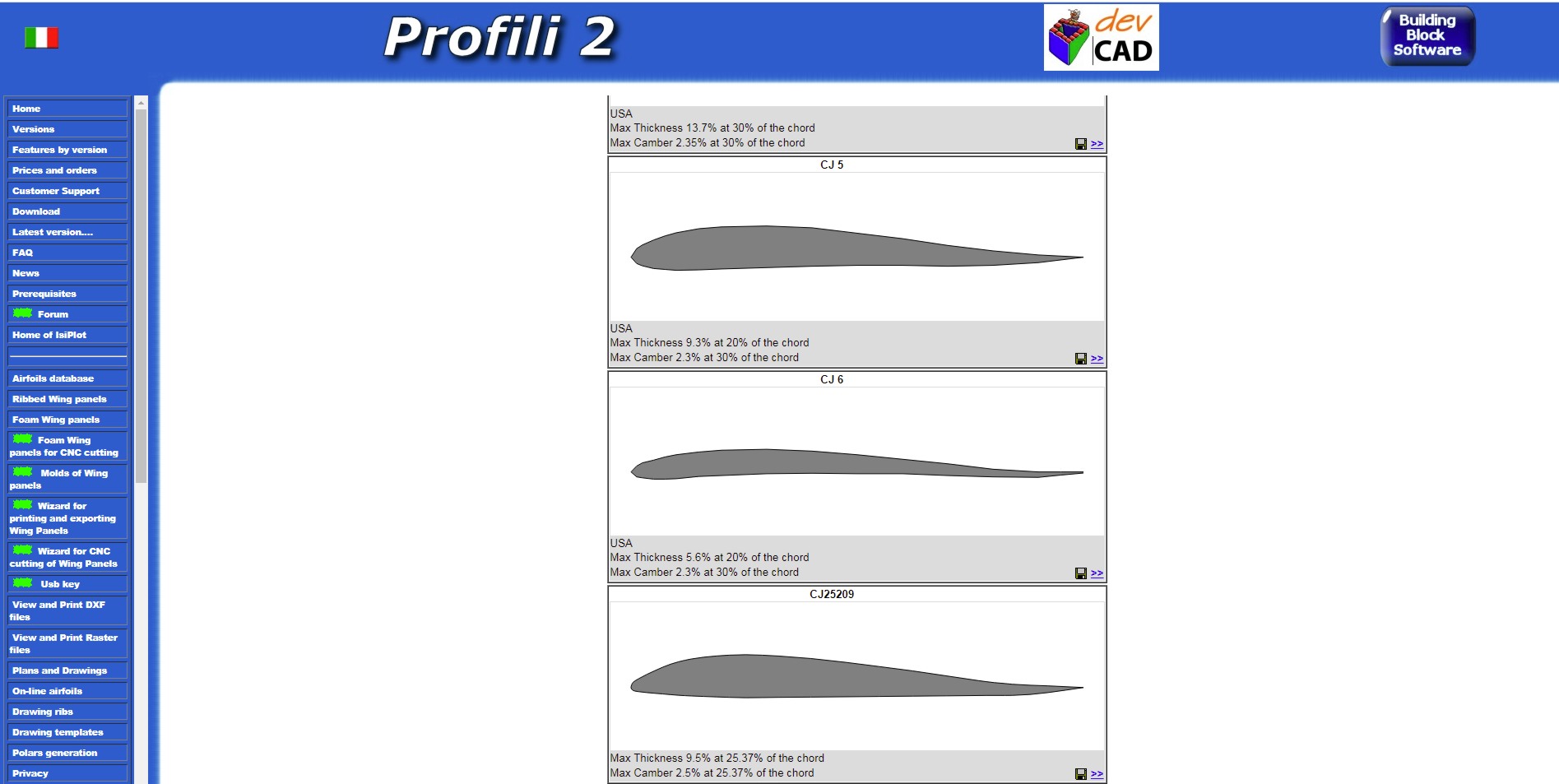

La superficie alar del boceto es de 51 dm2, el Wingtraone tiene un peso máximo al despegue de 4500 gramos, por lo que tenemos una carga ala de 88.2 gr/dm2.
Para este peso necesito una sustentación de 0.55, con un cuerda media de 41.1 cm el numero de Reynolds es de 450000.
Ahora con la sugerencia de Luis Garcia (perfiles de alas volantes), a buscar perfiles que cumplan estas condiciones. Es decir buscar una aguja en un pajar.
#1416190
He estado mirando perfiles y perfiles, pero ya tengo claro cual ha de ser un factor de búsqueda, será el espesor, que tomaré a partir del diámetro del motor. Ahora a buscar una foto de donde lo pueda sacar ya que por más que he buscado no encuentro por ningún lado el modelo de los motores que usan en el Wingtraone.
Sigo con la búsqueda.

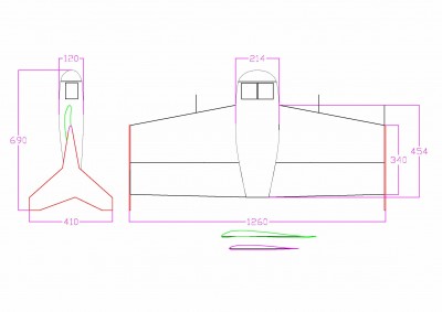

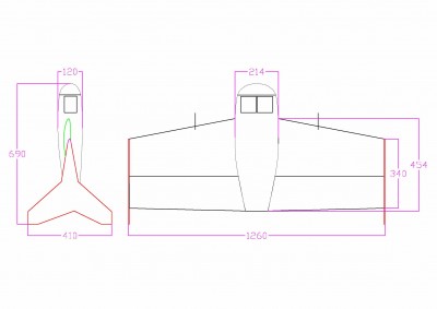

Bueno, pues cuando me he puesto a sacar las medidas del motor para sacar los espesores de los perfiles, me he dado cuenta de ¿porqué no intentar dibujarlo?
Pues bien estos son los perfiles que he sacado y usaré para la construcción.
Me voy unos días de vacaciones que aprovecharé para leerme todo lo que encuentre en Ardupilot sobre tailsitter.
Aquí tenéis los perfiles.
