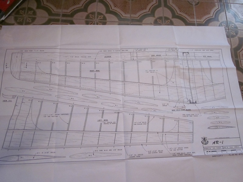

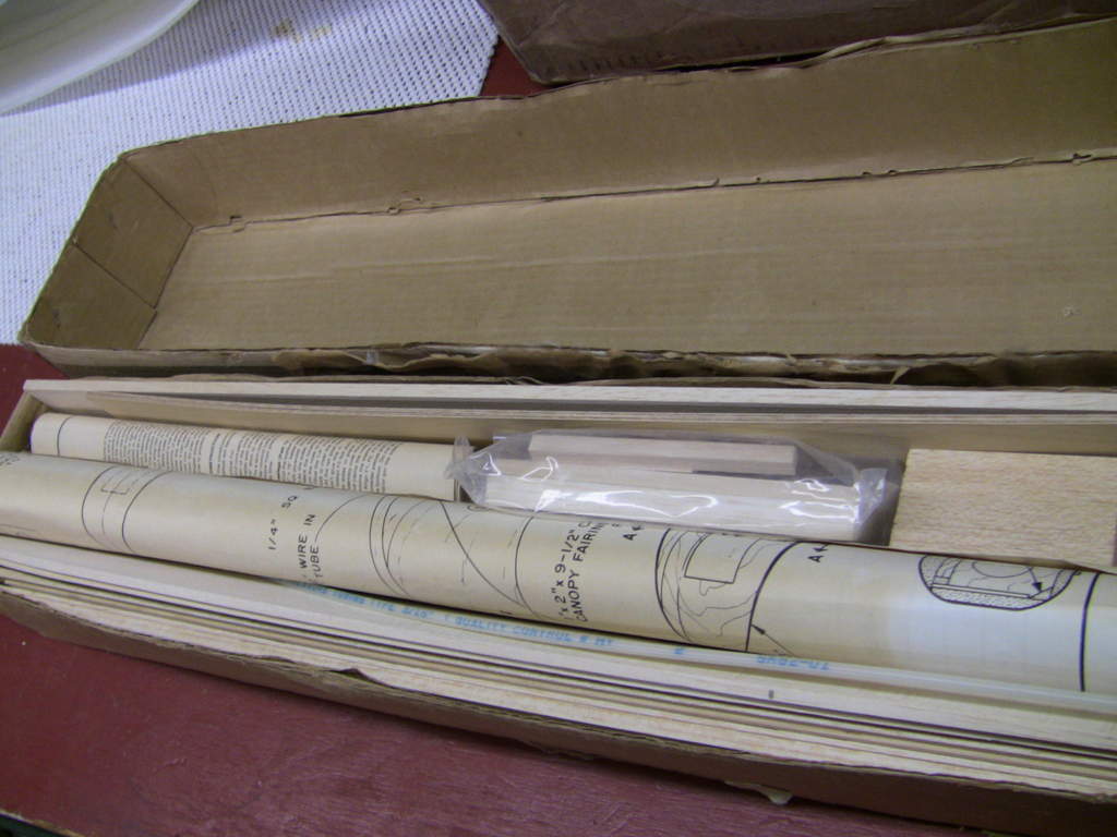

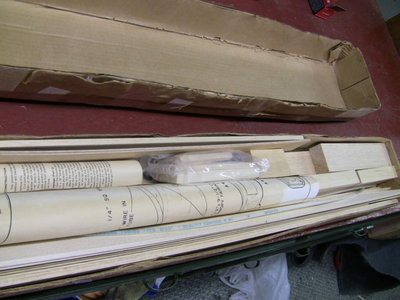

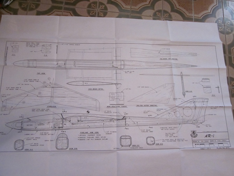

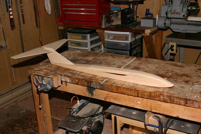

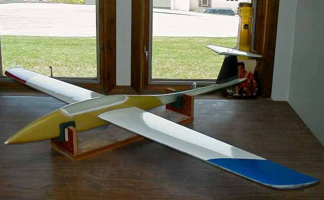

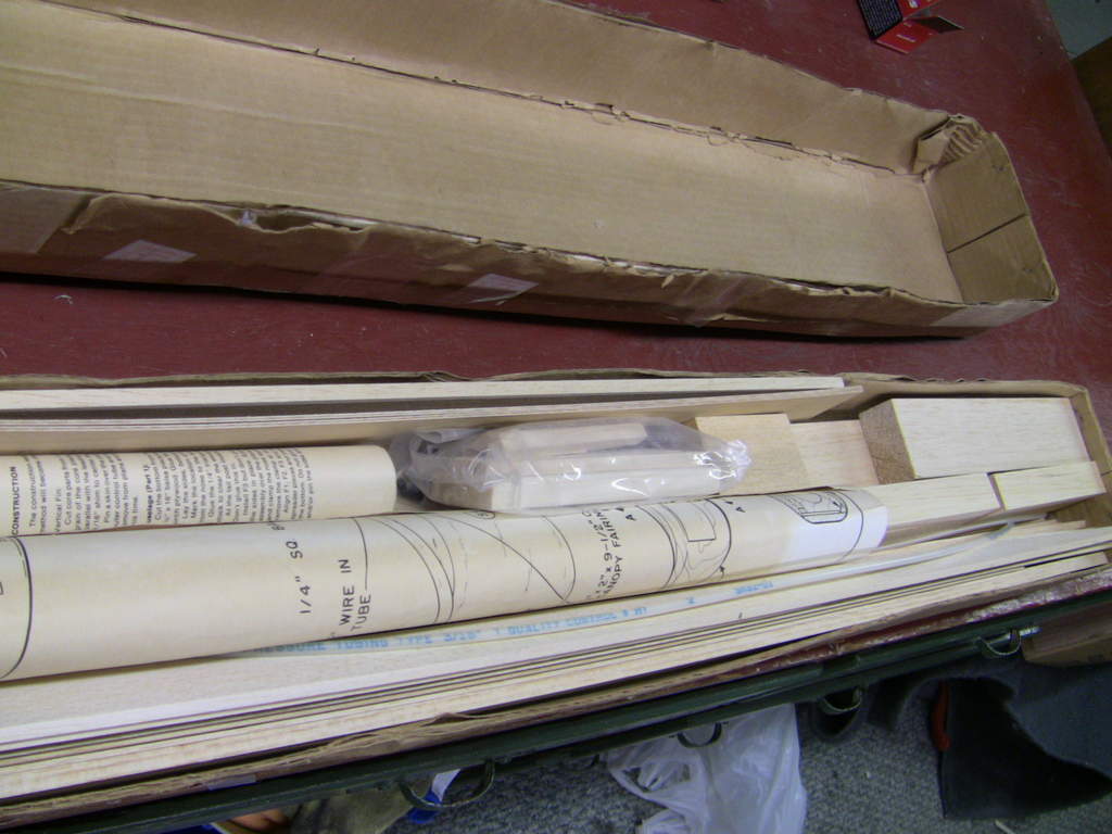

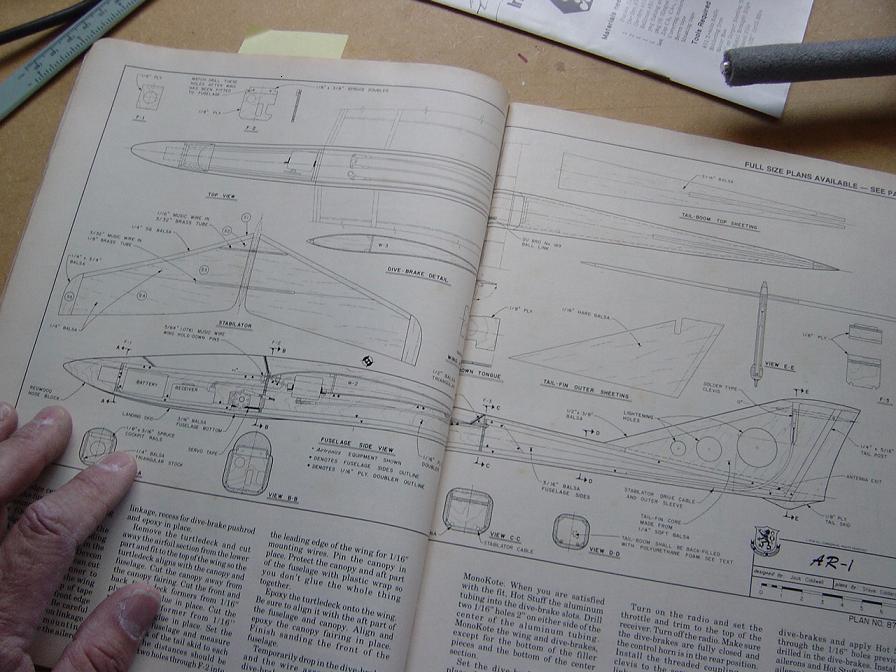

Hola y saludos para todos, hace ya bastante tiempo, buscando algunos planos, me encontré con un lugar que tiene muchos y variados planos de diferentes tipos de modelos, este lugar se llama RCM.PLANS. http://www.rcmplans.com/ SEGURO MUCHOS DE BOSOTROS CONOCEIS ESTE SITIO.
Pues bien después de ver la cantidad de ellos que tiene este lugar y después de hacer algún pedido, me llamo la atención un velero con unas formas, a mi ver bastante agresivas, a parte de un diseño poco visto por mi, a partir de aquí me interese cada vez mas por este modelo, intente buscar alguna información, y después de indagar bastante, la verdad es que no ay mucho donde echar mano en plan informativo, lo Único algunas fotos , que son las que mostrare a continuación. como el deseo ardía en mi, me decidí a comprar el plano, que como dije anteriormente, lo compre en RCM PLANS. http://www.rcmplans.com/index.php?main_ ... ts_id=1689
El precio del pedido del plano, con los gastos de envió incluidos, es de $ 27,50 al cambio en euros total 21,01 euros, el envió suele tardar y bastante por cierto, rondo los casi 30 días, el envió llego en un doble sobre, con las dos hojas del plano, fuselaje y ala ,RCM PLANS cuando manda cualquier plano, incluye unas instrucciones del montaje en ingles, y como pequeño detalle, adjunta también una pegatina de la revista RC MODELER, que es un león rampante, después de la llegada de tan esperado plano, en lo que estoy en estos momentos es en estudiarlo a fondo, para iniciar prontamente su construcción aquí. muestro a continuación en fotos las dos hojas del plano fuselaje y ala. Siento lo pobre de su resolución.
AR 1 VELERO.jpg (20 KiB) Visto 11613 veces

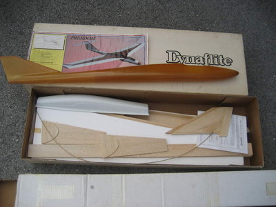

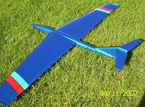

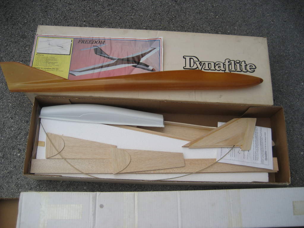

Hagamos un poco de historia, El AR1 fue presentado en la RCM por Jack Caldwell su diseñador, posteriormente él le vendió los derechos de producción y venta del AR1 a CraftAir que fabricaban muchos aviones interesantes en aquella época y básicamente eran los mismos planos de RCM en una caja llena de bloques de madera ya que el fuselaje del Freedom/AR1 tiene formas curvas pero hay que dejar el brazo lijando, Bob Martin el propietario de Bob Martin Models compró a CraftAir como tenía un acuerdo con RCM el avión fue rebautizado como Freedom y el avión venía con el fuselaje de fibra de vidrio …… un tiempo después por problemas económicos y fiscales Bob Martin cerró su empresa y un par de años después fundó Dynaflite y entre los aviones que produjeron y comercializaron estaba el Freedom con fuselaje de fibra y alas de porex laminadas en balsa. A mediados de los 90’s Bob Martin le vendió Dynaflite a Great Planes y de Dynaflite solo quedan en producción y comercialización 3 aviones, uno de los primeros en descontinuar fue el Freedom hacia finales de los 90’s ……. Imagino que en un par de años (sino antes) Dynaflite desaparecerá ya que el único avión que la mantiene a flote es el Bird of Time que lo han sacado como kit y ARF.
Dicho lo anterior vamos al grano, el Freedom al igual que un sin número de veleros de ladera de la vieja escuela de USA tiene ciertas particularidades ya que los diseñadores no construían un avión que se adecúase a un tipo de vuelo sino al área donde se volaba. TODOS los aviones de altas prestaciones de USA han sido diseñados en California (costa oeste) dado que es el área donde el viento es más constante y fuerte durante todo el año, por otro lado las laderas son bastante escarpadas con lo cual no solo se necesitaban aviones rápidos (pesados) sino también robustos, el Freedom es una mézcla entre un velero de velocidad y acrobacia. Dadas las condiciones de ladera y alto viento el Freedom fue de los pocos aviones que traían DIVE BRAKES o frenos de picada ya que por lo general la forma de aterrizarlo es una técnica llamada “aproximación de alta energía” en la cual y dado a lo pequeñas y confinadas de algunas laderas el avión aproximaba alto y muy cerca del inicio de la ladera se picaba para que el avión tomara energía y en la picada se aplicaban los frenos para no entrar a tanta velocidad con lo cual el avión perdía rápidamente velocidad a muy baja altura lo que permitía ponerlo en laderas bastante pequeñas y confinadas.
El último Freedom que comercializó Dynaflite con las alas de porex ya no traía los frenos, por un lado habían aligerado bastante el peso del avión y por otro habían actualizado el perfil a algo más acrobático pero de menor velocidad. Si las laderas donde vuelas son amplias y cómodas para aterrizar no merece la pena colocarle los frenos ya que estos solo se utilizaban para aterrizar y en ningún caso durante el vuelo, quizás te preguntes porque no ponerle flaps en véz de frenos y la respuesta es que el perfil del Freedom se maneja muy mal a bajas velocidades y los flaps son más superficies hipersustentadoras que frenos, un flap te permite volar a menor velocidad manteniendo un buen nivel de control pero un Freedom a baja velocidad no es un buen compañero, así que es preferible mantener velocidades medias/altas y frenarlo sin romper la aerodinámica del perfil como sería el caso de los spoilers a media cuerda ya que el problema sería doble, por un lado un avión que no se maneja bien en bajas velocidades y un ala a la que le han roto la aerodinámica …….. lo único comparable es lanzar un piano de cola ladera abajo.
COMENTARIO DE MANUEL BARBA ULTIMATETWO
Aquí me tienes para ayudarte de todo corazón en lo que te pueda servir y ah... comentarte lo del AR1. ¡¡¡ Qué casualidad ¡¡¡¡. De nuevo volvemos a coincidir en parte. Te explico, hace ya muchos años, tuve uno de ellos, en un kit, lo ví en una revista llamada RC Modeller cuando salió y después mas tarde una casa americana hizo un kit y un amigo USA me lo trajo. Todavía sin hacerlo a mi amigo le gustaba tanto que me hizo un trato. Yo le construía la extructura y él a cambio me pedía un SR-7 y otras cosas de Estados Unidos. Eso fué lo que le hice y durante un tiempo volábamos juntos y la verdad es que me gustaba mucho. Tenía una línea muy avanzada para su epoca y mas propia de un reactor. Mi Sr-7 corría más pero el suyo se mantenía mejor y soportaba sin caer cuando el viento aflojaba... en fín es que no se puede tener todo. Era un velero muy bonito, cuando terminó su estancia se lo llevó a Estados Unidos y nunca he vuelto a saber más de ambos ....
Será todo un placer verte construir ese velero pues creo que para mí será como un viaje en el tiempo, pero ya no recuerdo gran cosa de su montaje y lo hice tal cual, lo que sí recuerdo es que en la parte trasera del fuselaje la rellene con espuma de la que se inyecta en un tubo a presion en aerosol y así tenía el fuselaje era más resistente, además de que lo reforcé un poco por la zona del morro y la panza con fibra de vidrio muy fina y epoxy diluído con alcohol...

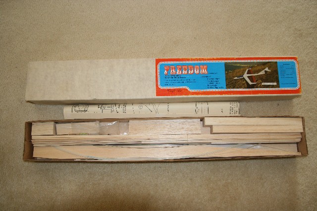

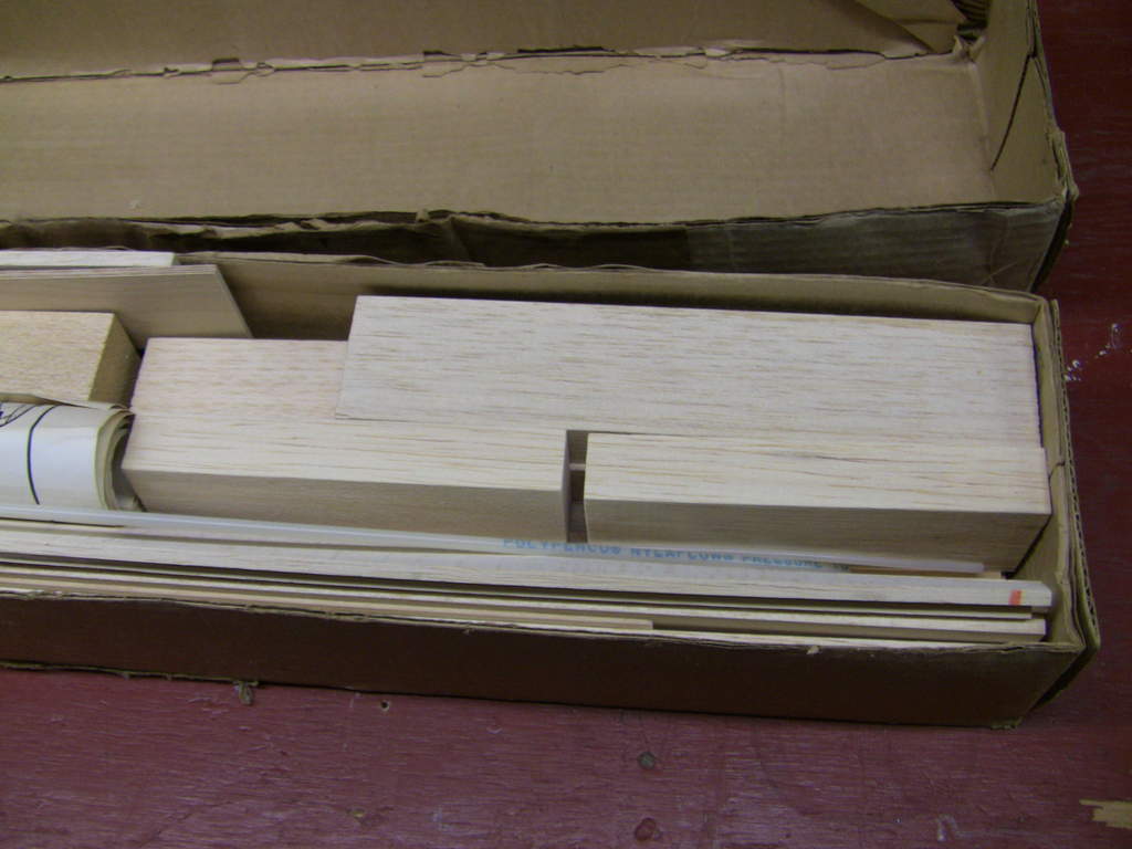

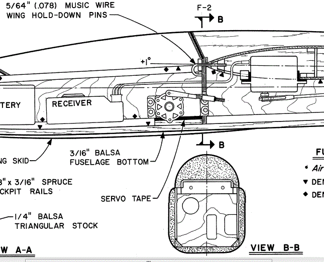

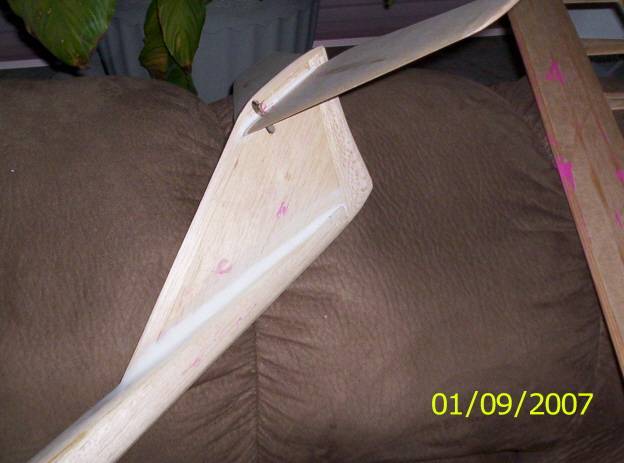

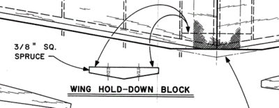

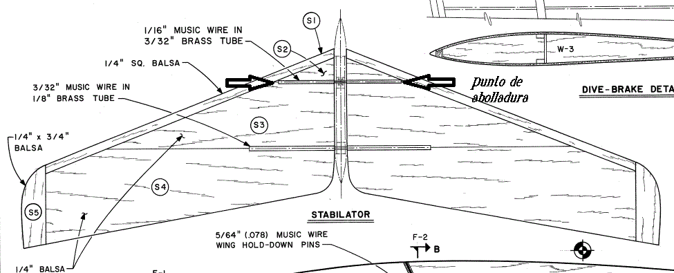

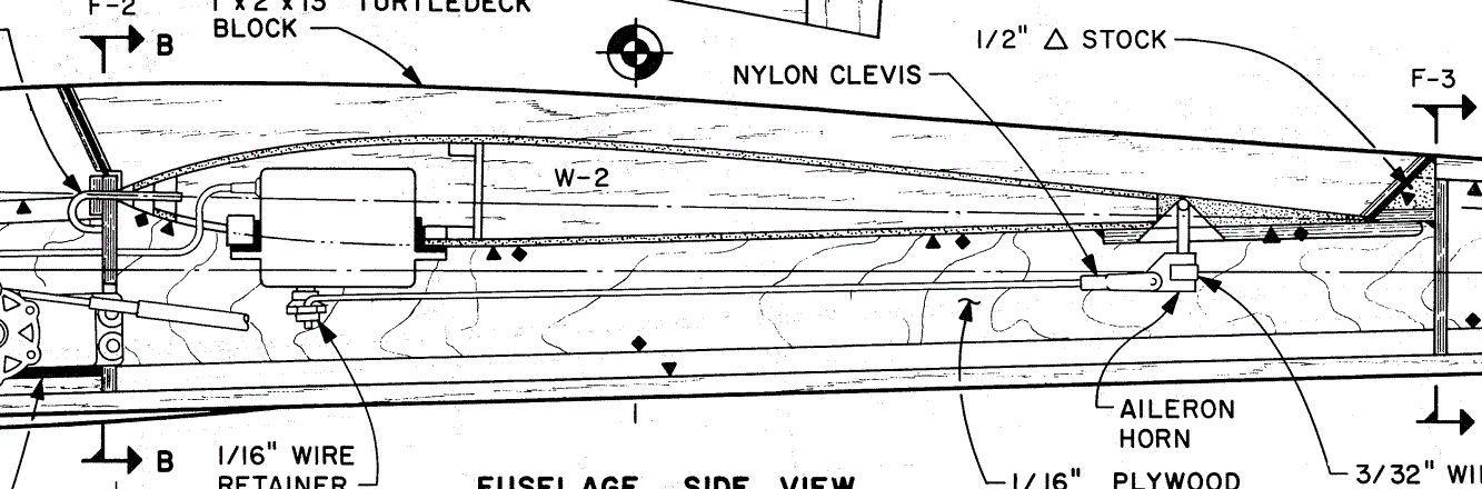

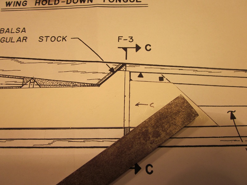

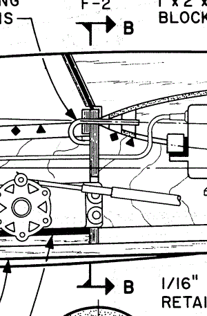

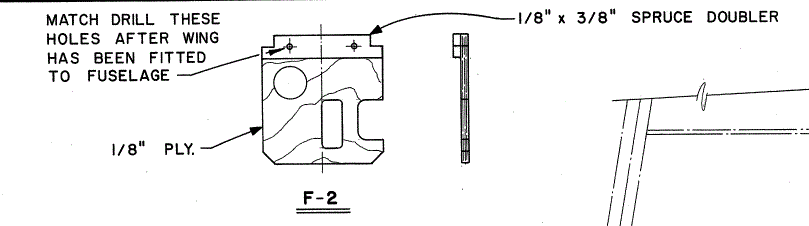

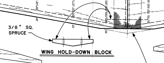

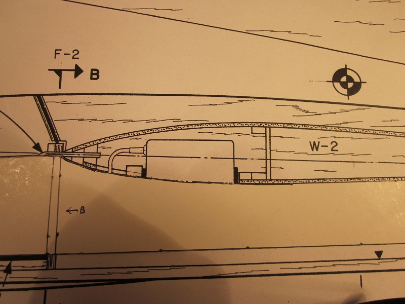

Hola, bueno ay va mi primera duda, viendo el plano y por mas que le doy vueltas no llego a entender en el plano el sistema de unión y bloqueo de el ala en su parte delantera, según veo son como dos ganchos metálicos, pero no llego a entender como digo, si van pegados a la parte de la cabina desmontable o no, en definitiva que no entiendo la función de el cierre, pongo una captura en detalle de esta parte y una foto del modelo en la que no se aprecia mucho el sistema y por lo que veo en esta foto creo que es una modificación de dicho cierre, según el plano estos ganchos metálicos, terminan de entrar en un refuerzo con dos taladros situado en la unión de el borde de ataque de el ala. ¿Podéis darme un poco de luz sobre esto? Gracias y un saludo….
detalle cuaderna.GIF (11.22 KiB) Visto 11475 veces

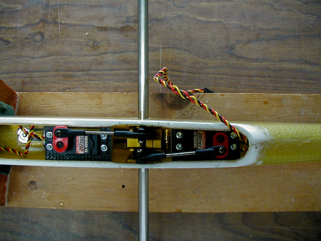

8) Hola Juan, el sistema de sujección del ala es por la parte trasera una lengueta de contrachapado en 3mm. ( pienso que debes de considerar realizarla en contrachapado de buena calidad, tipo finlandes por ejemplo ) y en la parte delantera consiste en dos pasadores realizados en varilla metálica de 5/64; ( 2mm. te pueden valer perfectamente ). La cuaderna F-2 ( que tambien deberías de realizar en finlandés ), lleva un refuerzo en su parte superior de un listón de pino; ( igualmente tambien es valido aquí una tirita de contrachapo de calidad de la misma medida; creo que iría incluso mejor ) y cuando tengas pegadas ambas piezas practicas los taladros de 2mm. en su lugar correcto para que puedan entrar los pasadores.
Al construir el ala verás que en justamente detrás del borde de ataque debes de poner un refuerzo en madera de pino partiendo de un trocito de liston cuadrado de 3/8 de pulgada. Este reforcito será junto con el propio borde de ataque el que deberás de taladrar una vez que ya tengas planteado el montaje básico del fuselaje, empenaje y ala y cuando todo esté bien alineado a tu gusto, introduce una varilla o taladro de 2mm. por los agujeritos previos que hiciste a la cuaderna F2 y marca el lugar en donde debes de realizar estos taladros en el borde de ataque y refuerzo del ala para que entren los pasadores. No están pegados a la cabina ya que si lo haces luego posiblemente no la podrás encajar; por tanto deja el pegado para el final. Ya no recuerdo si cuando lo construí iban pegados o nó. Otra cuestión a considerar es que mejores ligeramente el sistema introduciendo un casquillo de aluminio o tubo de carbono en el interior del ala para que se introduzca luego los pasadores y así prevenir posibles holguras con el paso del tiempo. En la cuaderna no lo veo necesario.
Este sistema del pasador, aunque no muy común suele ser efectivo. Te comento que el famoso Ultimate de la Carl Goldberg lleva un sistema similar para sujetar el ala superior a la cabana central y funciona perfectamente ¡¡¡¡. Construí uno hace tiempo motorizado con un 91 de dos tiempos e iba sin problemas.
Bueno, te dejo por ahora, más adelante si puedo te paso a comentar una modificación en los estabilizadores para aligerar peso... haciéndolos en perfil de diamante tipo Aquila.
Un abrazo.
Manolo.
Última edición por ultimatetwo el Mar, 08 May 2012 21:12, editado 1 vez en total.

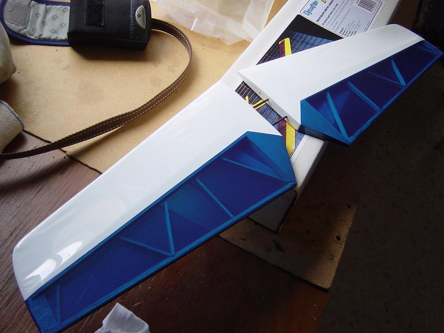

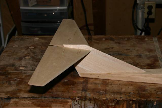

Hola Juan/Manuel !!! Juan gracias por tus conceptos, uno de los MP que te envié te hice referencia a esos pasadores para retener el ala y las consecuencias que muchas veces suceden. En los 80's un poco después de salir los planos del AR-1 en RCM y CraftAir comenzar a comercializar el Freedon esos retenedores los reemplazaron con tetones de pino de 3mm (1 en cada semiala en el mismo sitio de los retenedores) y debajo del borde de fuga donde vá la lámina de contra enchapado se colocó un tornillo de nylon de 5mm, esto continuó de esta forma hasta que DynaFlite descontinuó el avión porque en el caso del Freedom de ellos el ala era de porex, Manuel debe recordar la sujeción del ala en el Jaguar, SR7 o el Coyote, sobre todo el Jaguar que es un avión muy parecido al AR-1 (guardando sus distancias) en cuanto a peso y aerodinámica.
El problema con los retenedores es que con el tiempo enlongan los agujeros en el ala y esta comienza a tener juego y con el cambio constante de la incidencia del ala los agujeros se enzanchan más hasta que los retenedores saltan o el ala completa hace flutter partiendo el borde de ataque y separándose en el aire. Por otro lado estos retenedores van pegados dentro de la cabina, esta debe quedar muy firme y y todo queda en manos del pequeño retenedor que se coloca en la parte delantera de la cabina. Si observas con detenimiento la foto del AR-1 azúl donde la cabina está desmontada podrás observar los tetones de las alas que sobresalen en la cuaderna los cuales también soportan la cabina y esta a su véz tiene un tetón atrás y el pequeño retenedor en la parte delantera, al presionar el retenedor sacas la cabina sin desmontar las alas, aparte el avión lleva tornillos de nylon adelante y atrás.
Si fuése otro tipo de velero la verdad no me preocuparía por los retenedores de acero pero en el caso del AR-1, con su evergadura, peso y capacidad de maniobra yo no me lo jugaría ....... sé de muchos AR-1/Freedom que se separaron en el aire pero solo ví uno y la verdad es que fué poco agradable. :(
Sobre el tema de los horizontales estoy pensando un poco la propuesta de Manuel ya que el Aquila es otro tipo de velero y con esa estructura y el ángulo de flecha de los del AR-1 la verdad es que hay que pensárselo bien ....... El Freedom que tenía la cola más pesada fué el de fuselaje de fibra de Dynaflite, el AR-1 y el Freedom de CraftAir nunca tuvieron peso en exceso en los planos de cola pero si había que reforzar algo el vertical y la base de este en el fuselaje ya que por la torsión (sobre todo en los aterrizajes) el vertical se partía en la unión con el fuselaje, problema que se "resolvió" con el fuselaje de fibra de vidrio.
Estoy pendiente contigo por el resto del correo, en la mañana te envío los planos del velero que te gustó y algo de referencia sobre este porque el tema de lo del ala del Apeedo me está tomando tiempo y creo que es mejor tomar unas fotos "ilustrativas" de uno que hice e ir desarrollando sobre ese.
Manuel, he visto tu MP y correo, te respondo en la mañana porque hoy he tenido el día liado ....... cuando uno piensa en peras los demás se antojan por manzanas :?

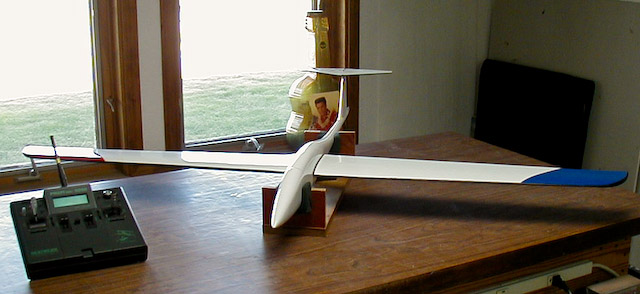

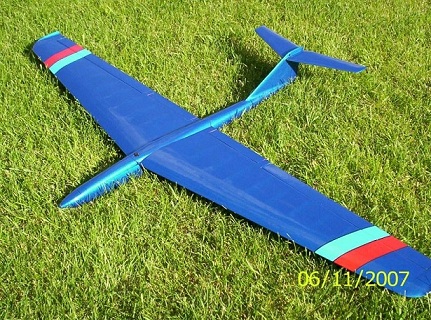

Juan, sobre el avión "misterioso" ........ el avión se llama Rotor y fué producido entre 1988 y 1996 por VS Sailplanes, originalmente fué presentado en forma de kit todo balsa con las alas en XPS laminadas con plywood de 0,4mm (1/64") y lo más resaltante de la mayoría de los aviones de VS eran los sistemas de control. Unos eran pitcheron (alerones y profundidad en las alas), otros wingeron (las alas eran los alerones), otros elevon (profundidad y alerones en el horizontal o en las alas).
VS Sailplanes era un empresa propiedad de 2 hermanos, Victor y Ken Sthur ambos grandes aeromodelistas porque casi lo cubrían todo desde el diseño, construcción y vuelo la verdad son unas personas excepcionales y como amigos pocos. Ellos no solo innovaron sobre los sistemas de control sino también en la aerodimámica y técnicas de construcción con materiales compuestos, la línea de veleros que producían y comercializaban estaba formada por el Xica, Xingu, VMax, Rotor, Zulu, Ranger y una semi maqueta del ME-163 Komet. Los aviones tenían diferentes envergaduras y perfiles para hacer diferentes tipos de vuelo, normalmente los aviones venían con un ala y perfil estandar pero era posible pedir alas adicionales con diferentes perfiles según el gusto de cada quién y se tenía la opción de pedir las alas ya laminadas que para la época era todo un lujo porque se laminaban con epoxy al vacío algo que hoy no es ninguna novedad. Todos los fuselajes eran de fibra de vidrio con malla (no la tela) de kevlar, a excepción de los primeros kits del Rotor que el fuselaje era de balsa. Del Rotor de balsa se produjeron y comercializaron solo 150 kits ya que los aviones dada la velocidad y las tensiones/torsiones a los que se vé sometido literalmente el fuselaje estallaba en el aire, los Sthur hicieron un "recall" de esos kits y les enviaron a los compradores los fuselajes de fibra y kevlar con todo lo requerido para solucionar el problema de los de balsa.
Loas aviones más comerciales de VS fueron el Rotor, el Vmax (igual que el Rotor pero cola en V) y el Xica (igual que el Xingu pero de menor envergadura) el Ranger fué un avión entrenador pero la gente no le veía el potencial ya que tenía el mismo fuselaje del Rotor pero las alas era con polidiedro, en el momento de pagar +/- US$ 150 por un entrenador de ladera la gente prefería ponerse en entrenadores de balsa de US$ 30 o 40 construirlo (como era la norma) y luego pasar a un entrenador de alerones o a un acrobático de ladera, al final gastaban más ya que al Ranger se le podían montar las alas del Rotor y del Vmax. En el caso del ME-163 siendo un ala voladora aunque estaban en auge los veleros tipo PSS la gente no es muy dada a las alas y el Zulu es un avión con el aspecto de un jet mezcla entre un Sukoi 30 y un F-18 que salió a plantarle cara al Stryker de DCU. El Zulu era un avión pequeño, rápido y nervioso que tenía control de elevon en el horizontal con lo cual los alerones se comportaban más como dirección y las maniobras eran realmente feas por mucha velocidad que se tuviése, los Sthur mostraban en los planos la opción de ponerle alerones en las alas y dejarlo con profundidad y alerones por separado pero era bastante trabajoso y delicado dado el tamaño del avión.
Después del cierre de VS Sailplanes los precios de sus aviones en el mercado de los coleccionables se disparó, actualmente hay gente que ha pagado más de US$ 600 por un Rotor original en caja, los Sthur por aquello de darle continuidad a sus aviones aún sin tener ninguna ganancia hicieron públicos los planos del Rotor, Xica y Vmax con la idea de acabar con los excesos en el mercado de los coleccionables. Mucha gente actualmente en USA fabrica a modo particular sobre todo el Rotor con algunas modificaciones de perfil y los fuselajes con fibra, carbono y kevlar y venden estos aviones entre US$ 180 y 230 con lo cual lejos de bajar los precios en el mercado de los coleccionables han subido mucho más ya que al haber copias a tan altos precios y con los mismos materiales un avión de esos original cuesta cerca de un 30% más que antes que liberaran los planos. Los aviones más difíciles de conseguir y que más cuestan son el Ranger, el Zulu y el ME163 ....... cuando se pone toda esta historia en perspectiva la verdad es que la primera ley de newton aplica en todo.
Pros y contras de estos aviones :?: pros: velocidad, maniobrabilidad, alta retención de energía. cons: alto coste de construcción dados los materiales y técnicas aplicadas, alto coste en servos ya que no puedes volar con cualquier servo, alto compromiso de mantenimiento en los sistemas de control ya que cualquier desvío o grieta es indicativo a una posible falla estructural y dada la velocidad no hay margen para rupturas o desprendimiento.
como proyecto vale la pena :?: pués depende de lo que se quiera hacer, demostrado está que el Rotor siendo el más pequeño no es recomendable construirlo en balsa, el coste en materiales es relativamente alto pero costeable y hay que dedicar tiempo en hacer un buen molde para el fuselaje, las alas no tienen ningún misterio lo realmente delicado es la instalación de los servos, la balloneta y los puntos de pivote. Yo me haría cualquiera de los aviones de VS aunque fuése solo por tenerlos y si los vuelo mejor aún :mrgreen: pero es cuestión de cada quién porque por una fracción del costo le puedes comprar un semi kit a cualquiera de los que actualmente los fabrica en USA y puestos aquí con portes incluídos serán unos US$ 300 que seguro solo en materiales te gastas eso. Otra cosa es sobre el Vmax o el Xica ya que muy pocos lo han comercializado por ser otro tipo de avión ........ para mí el mejor de todos es el Vmax, el Zulu y el Rotor porque son aviones que realmente retan a la hora de montarlos y volarlos, el Rotor es una pasada de avión pero es más como una introducción a este tipo de veleros y el Xica es la máxima expresión de este tipo de veleros ya que resume en velocidad y maniobra todo lo que un velero de altas prestaciones requiere ya que las alas son wingeron y tiene profundidad y dirección por separado. En una oportunidad tuve la posibilidad de volar un Xica junto al Sagitta que es el mismo avión que el equipo de F3F aleman utilizó en el 82 u 84 no recuerdo bien y que fué fabricado por Carrera de Alemania y el Xica con menos envergadura/masa le daba dos vueltas al Sagitta en velocidad y maniobrabilidad.

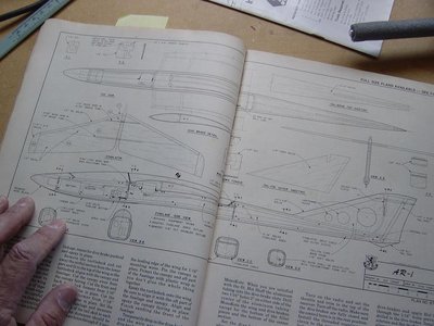

8) Hola Juan, tengo buenas noticias.
Me ha costado varios días de busqueda pero al final encontré la revista original de RC Modeler de Octubre de 1.982 en donde apareció el artículo de Jack Cadwell sobre la construcción de tu AR-1. Ahora que le he vuelto a dar un repaso a todo el tema verás que, aunque algo laborioso en comparación con los estándares actuales y que por supuesto consume tiempo, el modelo requiere un tiempo para construirlo pero merece la pena. Su diseñador lo que pretendía era mantener la agilidad y potencial acrobático de veleros de ladera de la Costa Oeste de los EE.UU algo más pesados como el SR-7 y similares, en un formato mucho más ligeros y que tambien pudiese volarlo en las laderas de interior, por lo que supongo que te viene como anillo al dedo para tu entorno. Anda, pasame un privado con tus datos y te envío el reportaje...

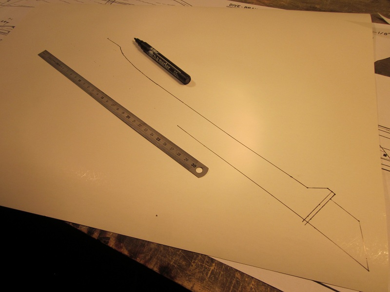

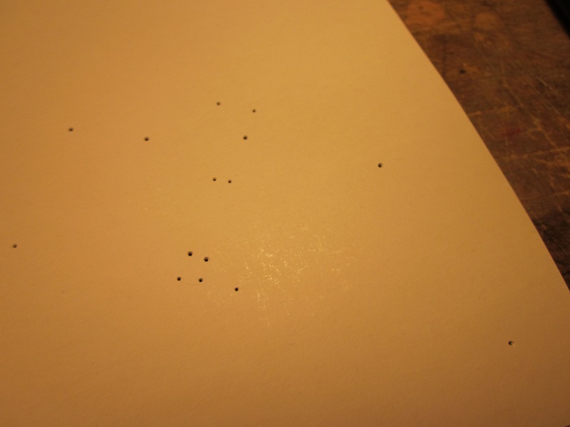

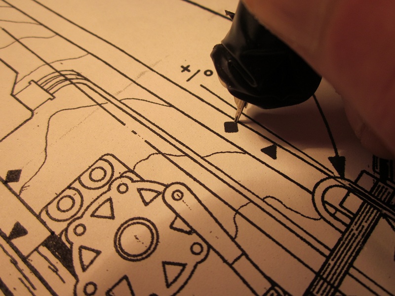

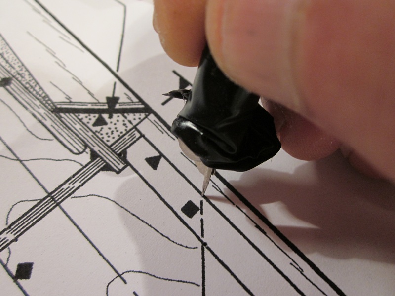

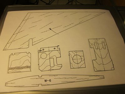

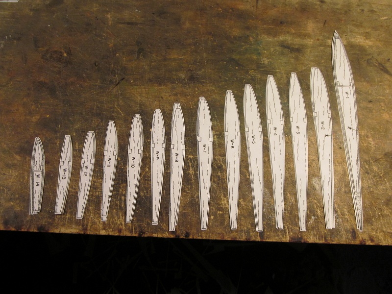

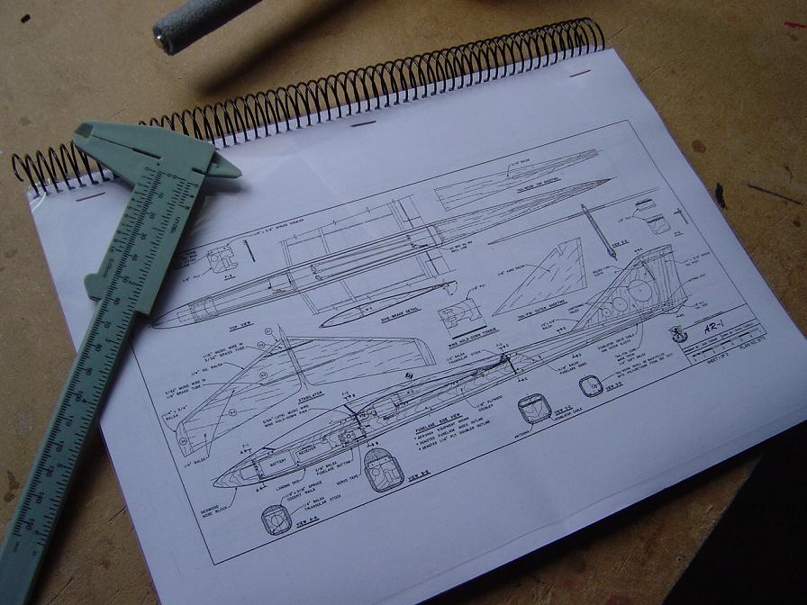

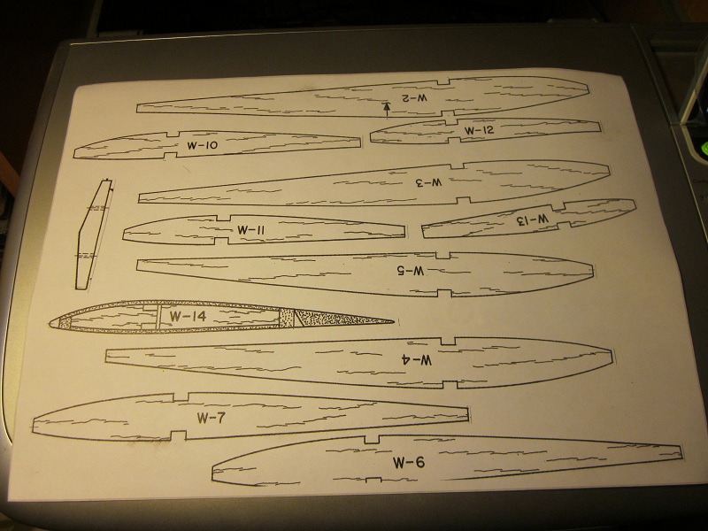

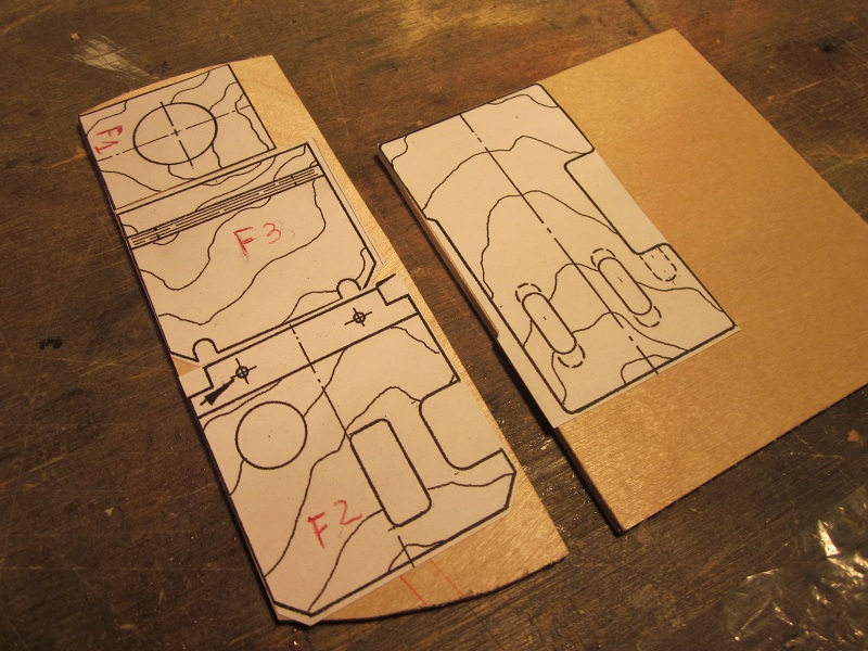

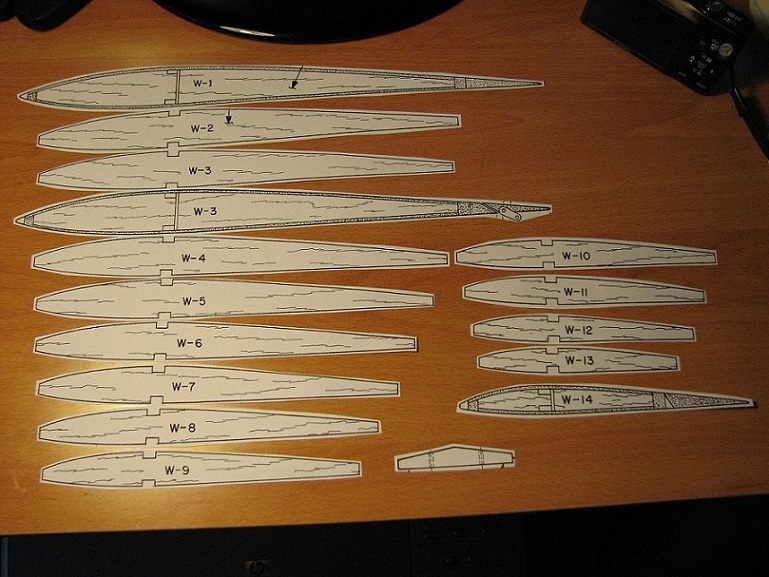

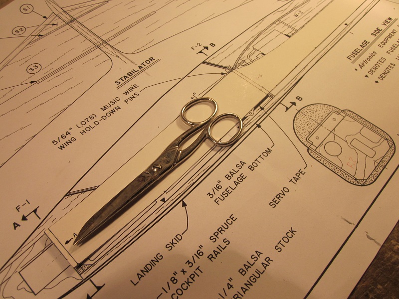

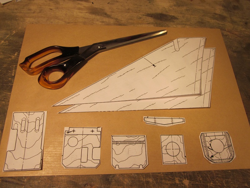

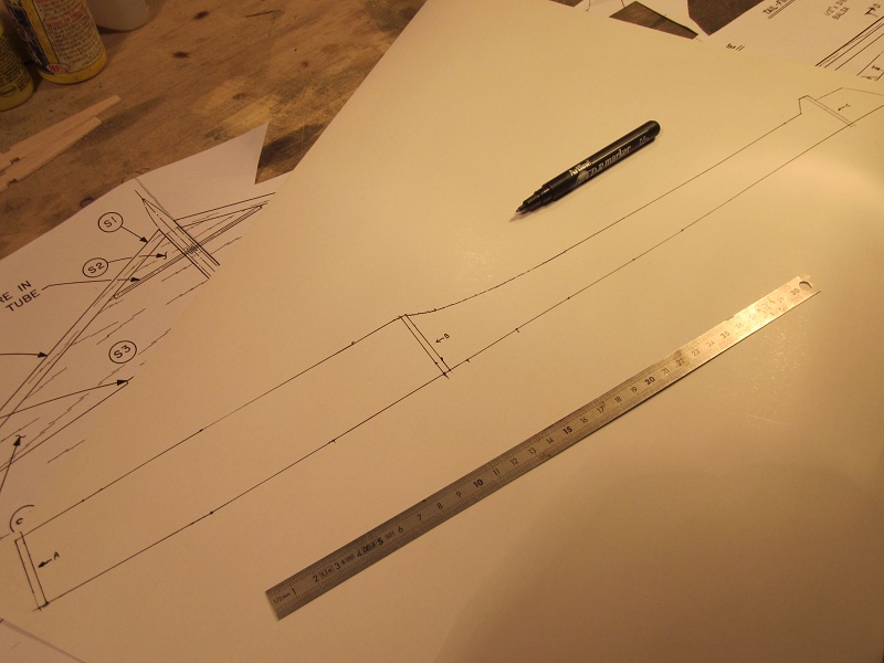

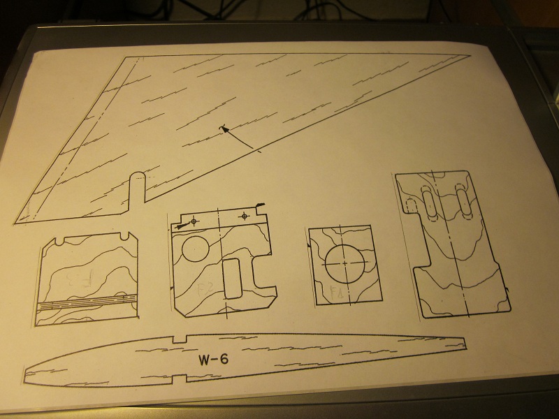

PREPARACION DE LAS PLANTILLAS

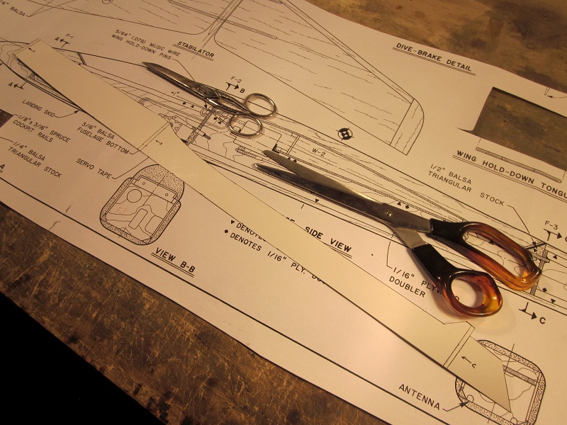

8) Como cada maestro tiene su libro para la realización de las plantillas y demás cuestiones constructivas, Esta explicación que doy para la preparación de las plantillas, es solamente la forma que yo utilizo habitualmente, seguro que ay otras formas, y no dudo de su validez, :D yo como digo siempre las e echo así, y los resultados siempre me fueron validos y acertados. Ago. Inciso en esta explicación simplemente con el objeto y el motivo, de darlo a conocer para quizás en algún momento alguien quiera iniciar por primera vez una construcción desde plano este es mi objetivo con esta explicación y que dedico precisamente a los que quieran por primera vez construir desde plano. :!:
Antes de proceder para sacar las plantillas yo siempre ago. Una copia extra del plano, :idea: de esta copia recorto las piezas que vienen dibujadas y que sean de la medida que se puedan copiar en la impresora, tales como las costillas, cuadernas, refuerzos etc., una vez que tengamos todas las piezas recortadas, las vamos copiando en la impresora, y para ello la copia la haremos en unas etiquetas adhesivas en formato A.4, una vez que tengamos ya realizadas las copias de las piezas, las recortaremos en todo su perímetro dejando un pequeño marguen, después solo quedara pergarlas en el material y medida indicada en el plano, y procederemos a su corte definitivo, para ajustarlas bien, emplearemos una lija pegada en un trozo o taco de madera, con el fin de ayudarnos en este proceso, cuando creamos que la pieza la tenemos lista, finalmente la comprobaremos en el plano si queda bien ajustada al dibujo original del plano, la pieza quedara lista para su correspondiente armado y pegado. :wink:

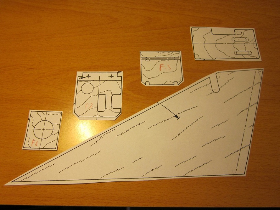

PIEZAS RECORTADAS DEL PLANO
ETIQUETAS PARA LA COPIA DE LAS PLANTILLAS
PIEZAS PREPARADAS EN LA IMPRESORA LISTAS PARA COPIAR
COPIAS YA REALIZADAS EN LAS ETIQUETAS

MUY BIEN !!! de a poco se avanza, ya con las plantillas la cosa empieza a moverse :wink:
El uso de las etiquetas adhesivas no lo conocía, yo hago lo mismo que tú hasta el copiado, luego aplico pegamento de contacto a la madera y al papel impreso y luego los pego pero con las etiquetas hay un ahorro en tiempo y materiales. Donde se consiguen las etiquetas en A4 :?:
GRACIAS por la info y la demo gráfica con el video y a seguir adelante.

8) Ese MUY BIEN me ha llegado al alma amigo Alfredo, :oops: gracias de veras. La verdad es que le saco tiempo para hacer algo de no se donde, serán las ganas que tengo de finalizar su construcción y mas la de ver su silueta allá en lo alto, lo poco que tengo echo ya me a dado satisfacciones, y esque me encanta construir de forma tradicional, estos primeros pasos de hacer plantillas quizás sean los que mas me motivan, bueno iré como dice el buen amigo Manuel. Piano piano se ba lontano. :lol: Referente amigo Alfredo a la información sobre las etiquetas en A-4 decirte que yo aquí en el lugar donde vivo las encontré en una papelería normal y corriente no creo que tengas problema en encontrarlas pero de todos modos si encuentras dificultades en encontrarlas admelo saber, y yo te las puedo enviar sin ningún problema. Será un placer y una satisfacción poder hacer algo por ti, basta que tu por mi ya bas. Sobrao, :wink: bueno y ya de paso mencionar y agradecer al amigo Manuel, su amabilidad y cortesía por el envío que me a echo llegar hoy mismo de las instrucciones de montaje del AR 1 de la revista donde salio en su momento el articulo de el modelo pues me seran de mucha alluda, muchísimas gracias Manuel no se como puedo agradecerte tanta cortesía, :wink: un abrazo a los dos sois geniales,

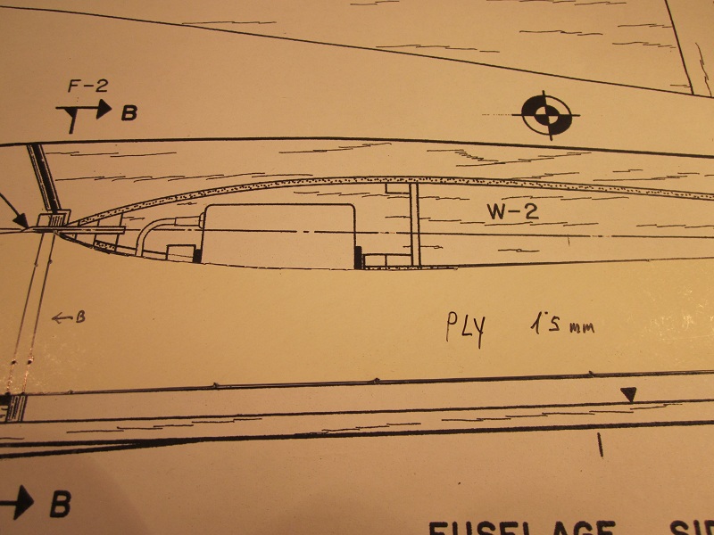

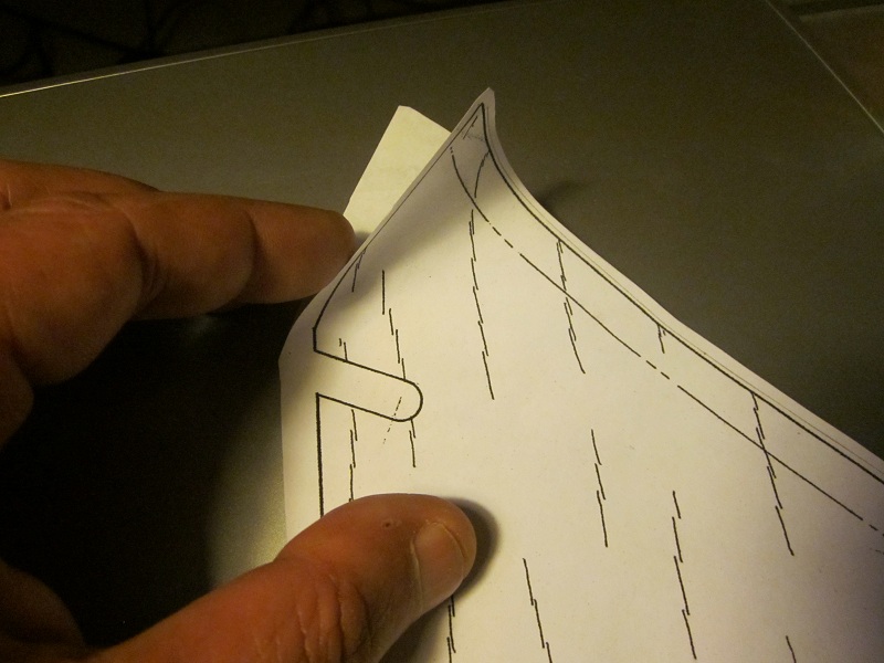

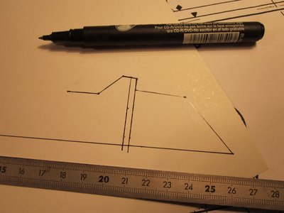

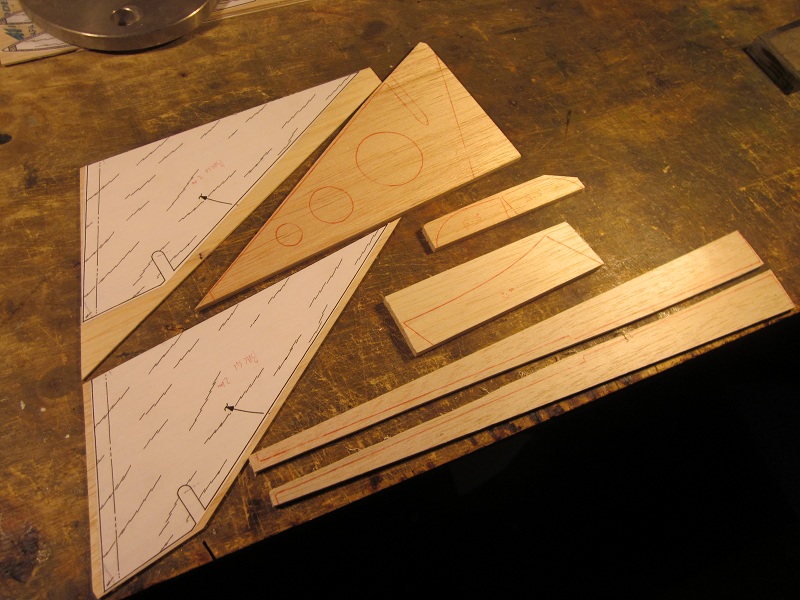

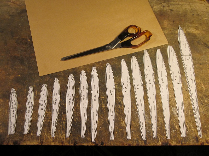

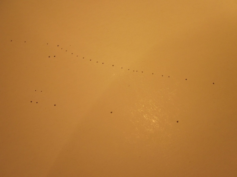

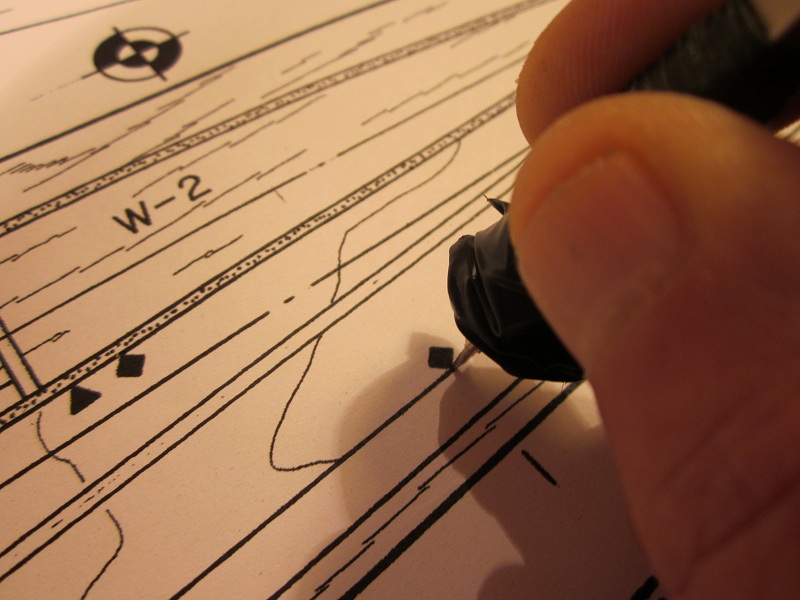

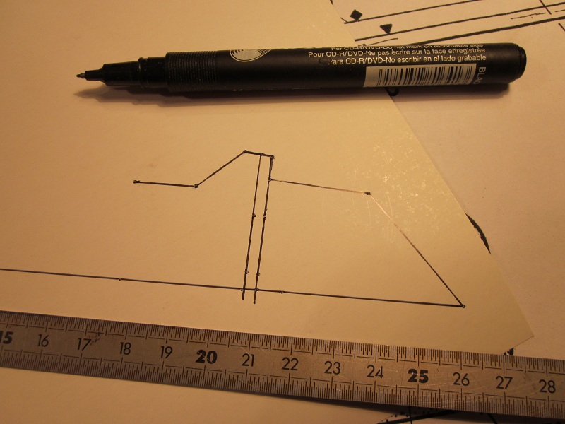

8) Para finalizar el tema de la plantillas explico como ago. el proceso de las plantillas ( piezas) que son de mayor longitud como por ejemplo, los timones de cola y refuerzos de el fuselaje, por ser demasiado grandes o largas para copiarlas en la impresora, las saco por otro sistema, que es el siguiente, debajo del plano ( copia extra ) y de la pieza que queremos sacar la plantilla, ponemos una cartulina, y procedemos a puntear las terminaciones de las líneas rectas con una punta, ( por ejemplo la punta de un compas ) se trata de puntear como digo todos los puntos de el trazado de la pieza, que quedaran marcados en la cartulina antes mencionada, como ay puntos en que el dibujo es curvo, lo que hacemos es puntear barias veces para conseguir la forma y curvatura del dibujo del plano, una vez echo esto, y sin dejarnos ningún punto marcado, de lo que se trata es de unir todos los puntos marcados en la cartulina mediante una regla y un bolígrafo o lápiz, una vez dibujado el contorno ya podemos proceder a recortar la pieza, y comprobarla en el plano, con lo cual ya la tendremos lista para pasarla y marcarla a el material que nos indique y de la medida apropiada que estipule el plano, a la hora de cortar la pieza en su material y debido a que dibujamos el contorno de esta en el material correspondiente el trazado será algo mayor, tendremos en cuenta lo de recortar justo por el trazado de esta forma la pieza quedara algo mas ajustada, comprobamos de todos modos y nuevamente en el plano y si es necesario ajustaremos con pequeños lijados.
punteado en la zona curva
plantilla del refuerzo de los costados en contrachapado de 1,5mm
Por TIO JUAN
#1145689

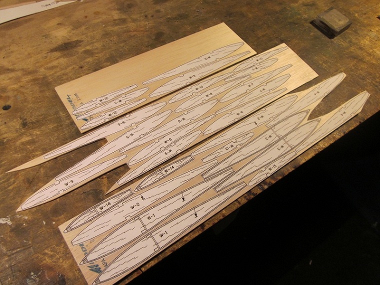

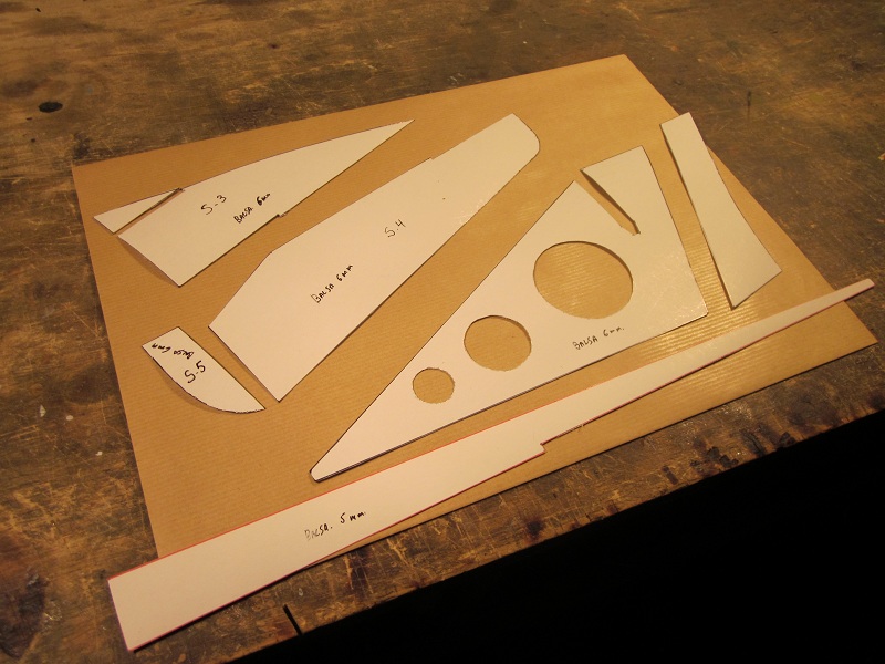

Plantillas de las costillas y de diferentes piezas ya terminadas, a falta de cortar en su correspondiente tipo de madera
