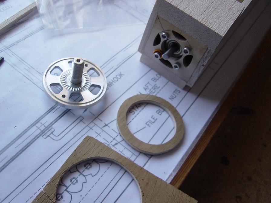

Juan, el tema de la refrigeración del motor electrico en el Axi es algo que me preocupaba relativamente. Ten en cuenta que por la naturaleza del modelo, el motor no va a estar andando continuamente, sino durante algunos intervalos en las trepadas hasta lograr la altura adecuada y luego cortar. De todas maneras lo que he realizado ha sido modificar la zona delantera del fuselaje colocando una parallamas en contrachapado finlandes de cinco milímetros y le he recortado unos agujeros en forma de medias lunas o así, siguiendo las formas de las tomas de aire fresco del mismo Axi, de esta manera al presentarlo en la parallamas encaja con los agujeros practicados en la misma. Por tal motivo el cono busqué uno con el plato de aluminio aligerado con unas entradas y por los mismos huecos de la ojiva para el paso de la helice tambien ha de entrar aire que pasaría de la forma descrita a refrigerar el motor. En cuanto al tema de la cabina, como podrás observar le he realizado una base aligerada en balsa de 3mm. con varios huecos y en el moldeado de acetado existe una toma de aire tipo Naca que abriré para que tambien entre algo de aire fresco al variador y baterías. Con esto espero en la medida de lo posible no tener problemas de calentamientos. :roll: :wink: :P

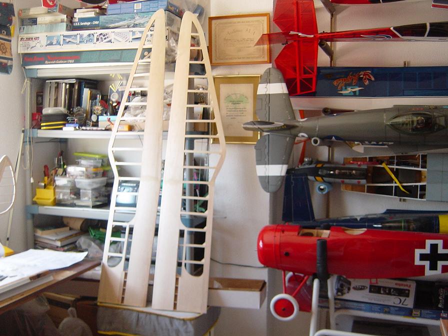

Vaya, que calidad de trabajo se están currando !!! :shock: Manolo el BoT se vé de excepción aunque el tema de ventilación si hay que prestarle atención. La apertura de las media lunas es lo correcto para ventilar pero al colocarle el anillo y luego el cono se disminuye muchísimo el flujo de aire entrando por la punta del avión a menos que coloques un cono de media punta que vienen con un buen agujero para direccionar el aire al parallamas perforado. Las tomas de aire tipo NACA sin el laminado interno (rampa) que permita la generación del punto de baja presión (en la parte pequeña de la toma) no son muy eficientes en superficies curvas. Otro punto que debes considerar es la apertura de una "ventana" para la salida del aire entrante y así permitir que el flujo sea constante (preferiblemente debajo del fuselaje +/- a la nivel del borde de fuga). No tiene que ser muy grande, puedes hacerla a lo ancho del fuselaje de unos 5mm de ancho o un agujero de 10mm (yo prefiero el agujero porque no afecta la integridad estructural del fuselaje), uno de los problemas que no vemos en los eléctricos es que al igualarse la presión del aire entrando con la presión del aire dentro del fuselaje el aire no fluye internamente y al final se termina con altas temperaturas .........
Juan, ya el AR-1 comienza a dejarse ver :wink: y al ver todo el material metálico que siempre es muy necesario me siento como un cavernícola, yo vacío cemento con piedras en los "bricks" de leche, quedan bien para uso utilitario pero se parecen a frankestein :lol:

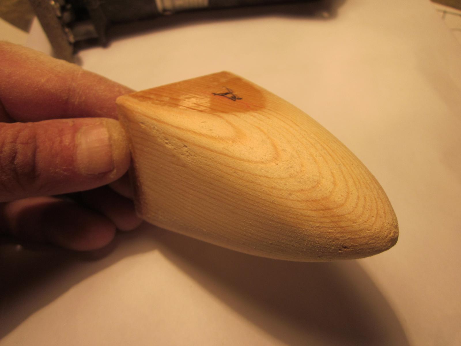

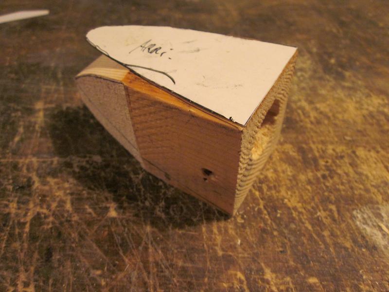

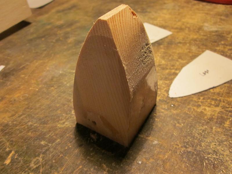

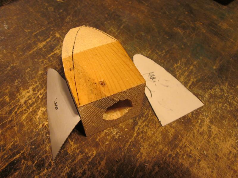

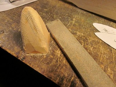

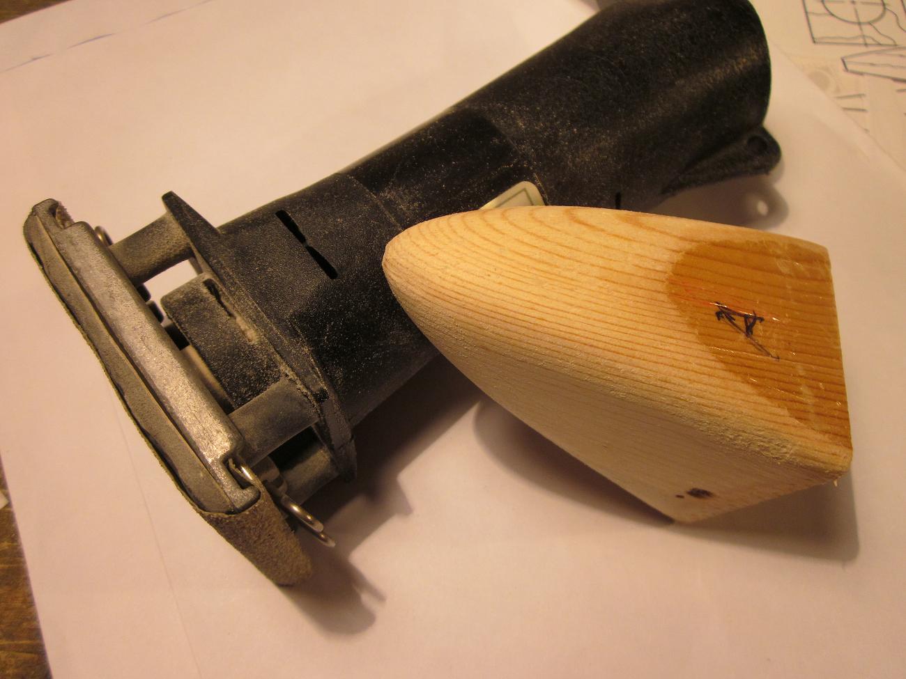

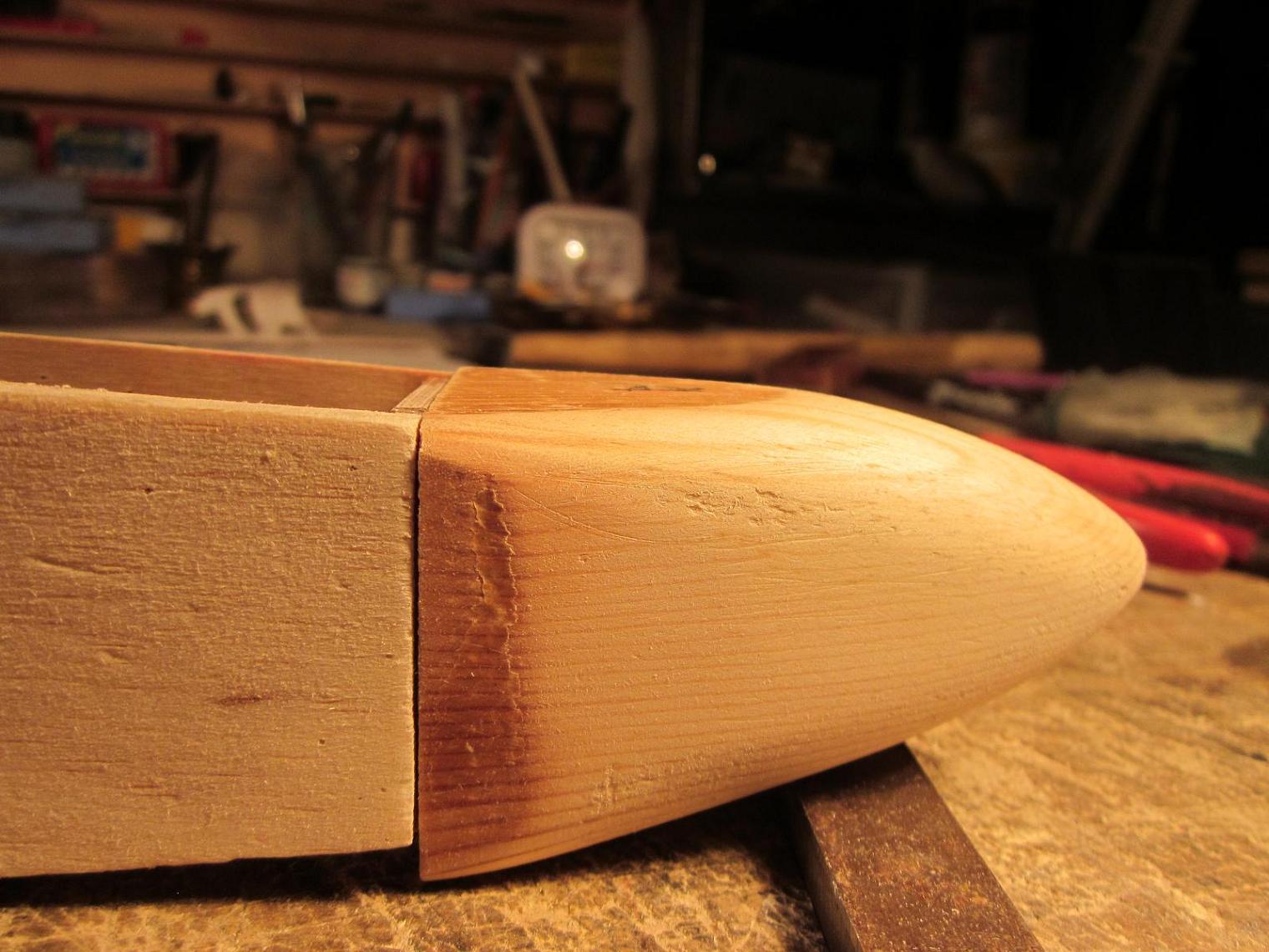

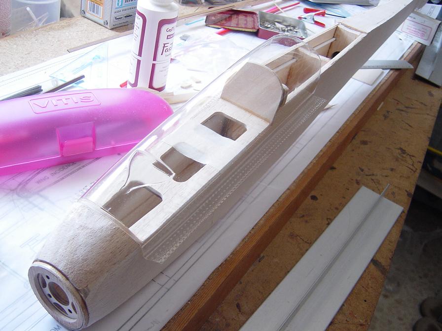

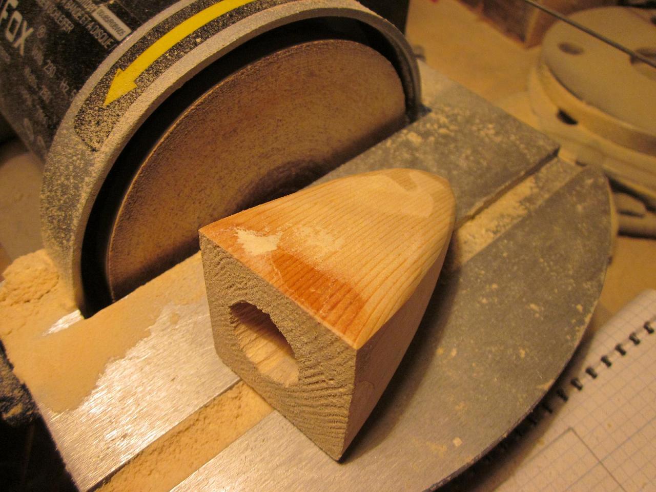

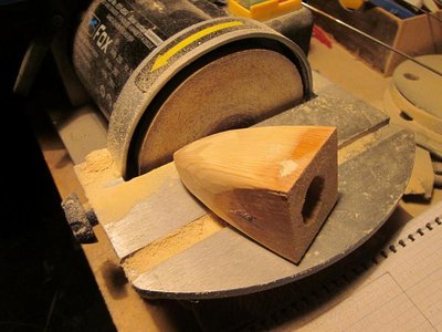

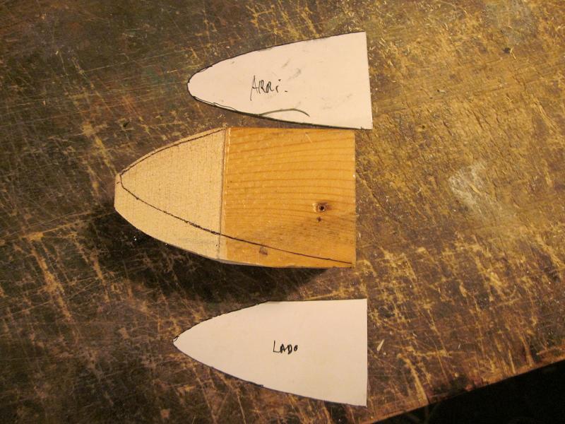

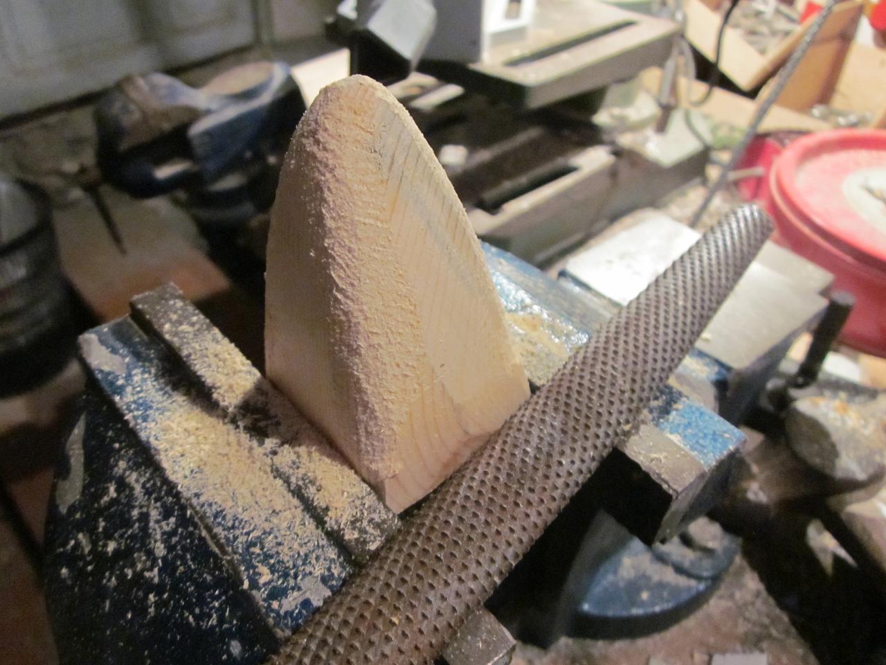

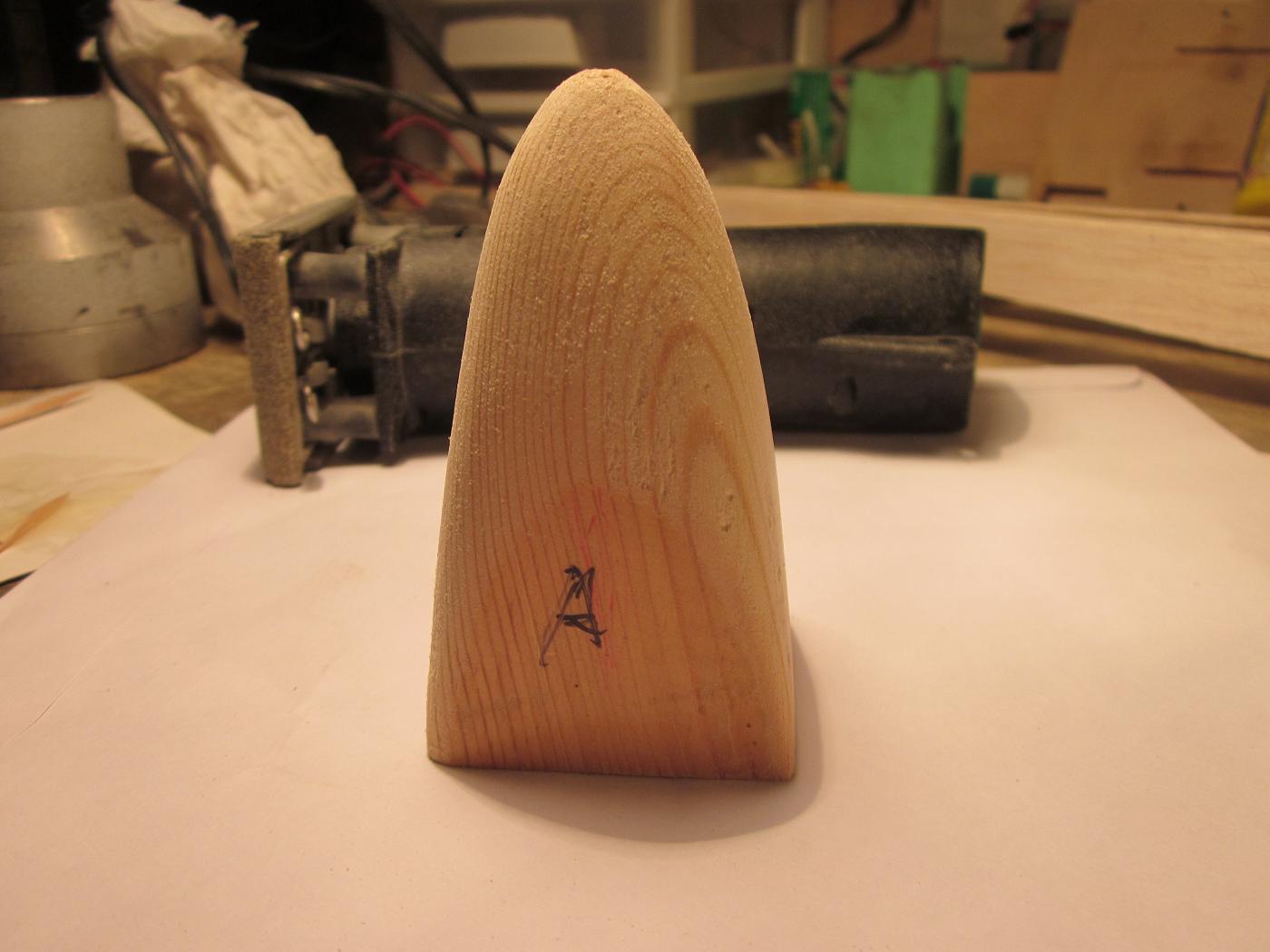

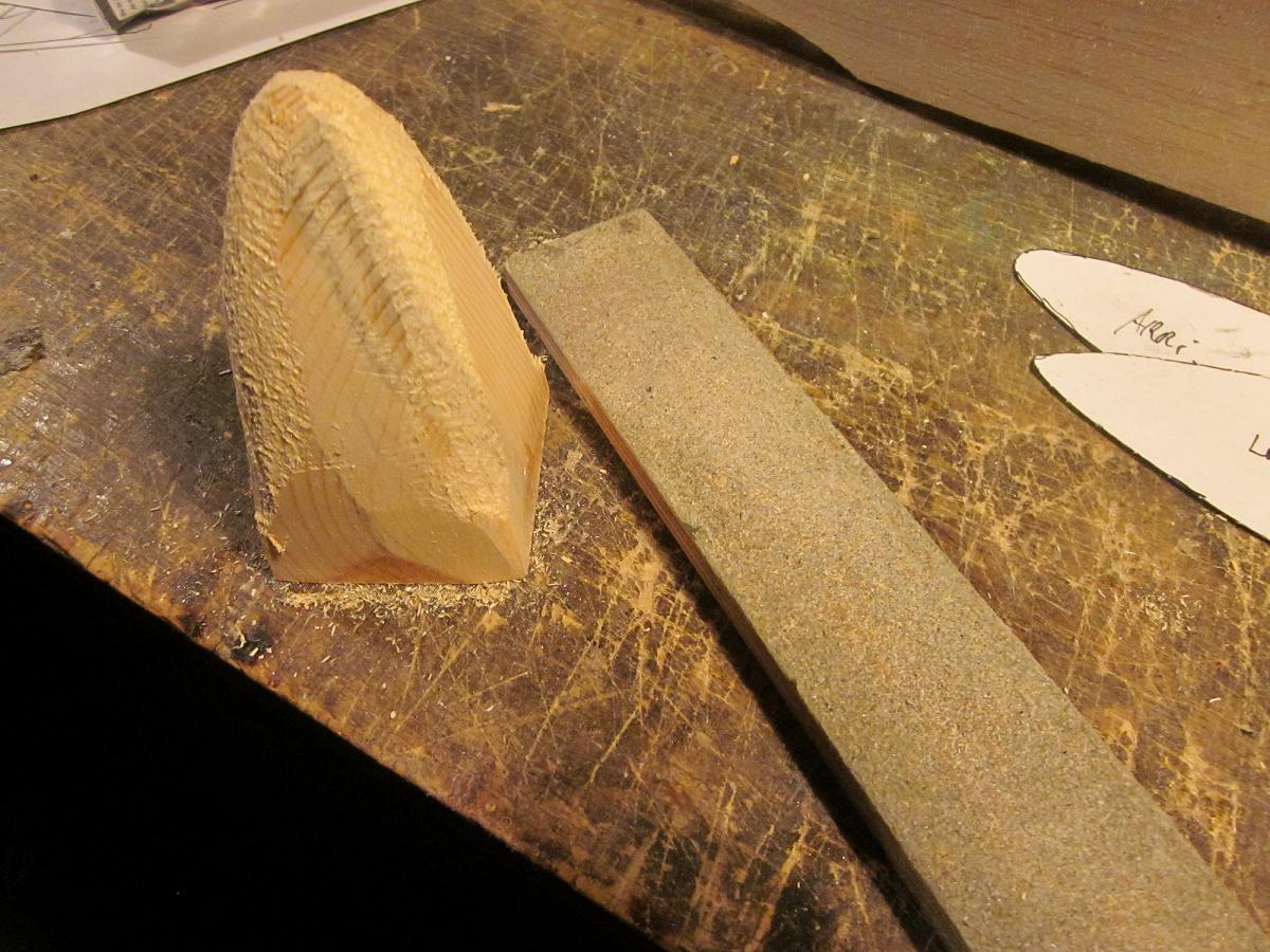

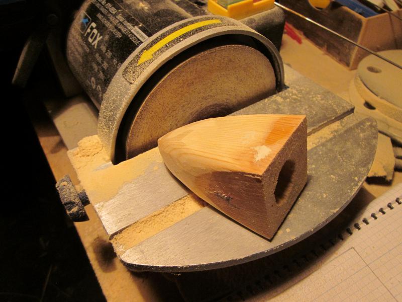

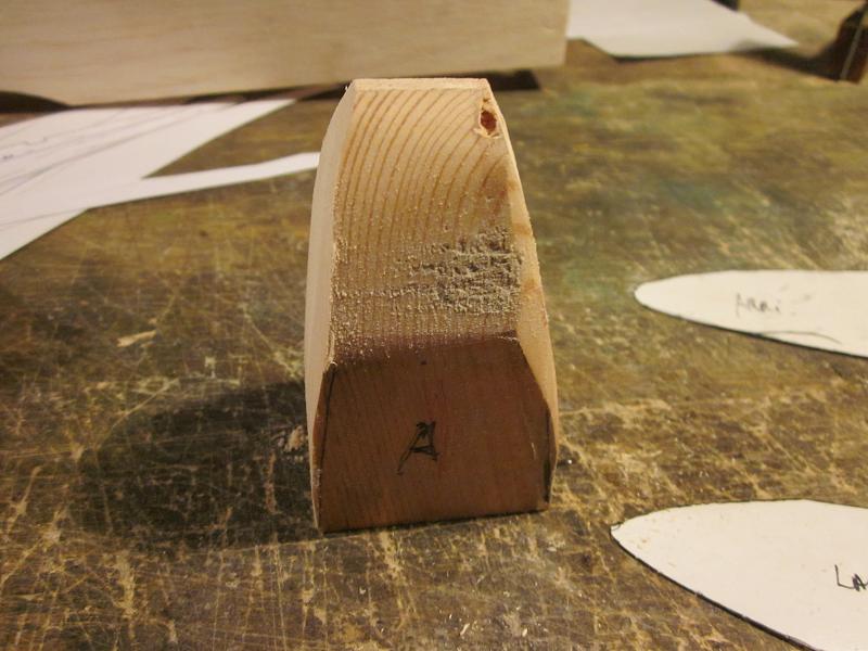

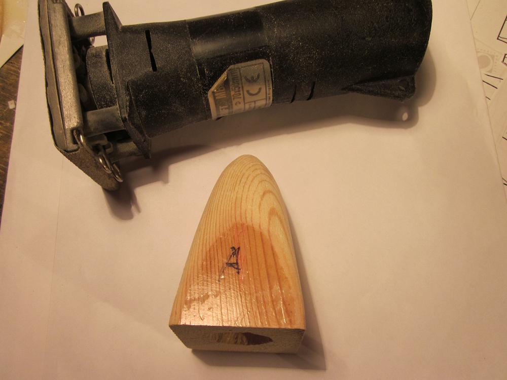

8) Seguimos con un poco mas de las narices o los morros, :mrgreen: al llegar a este paso, me e acordado de que tu, amigo Manuel llegaste a hacer este mismo paso, entonces me gustaría saber si por casualidad te acuerdas de cuantos gramos de plomo le tuviste que poner en el morrete, :?: saludos….
Por TIO JUAN

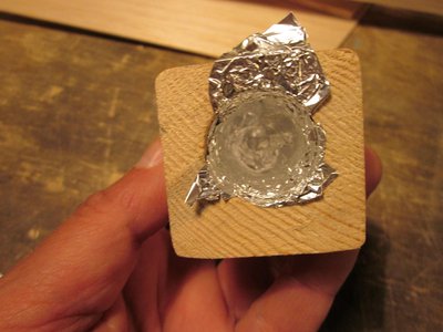

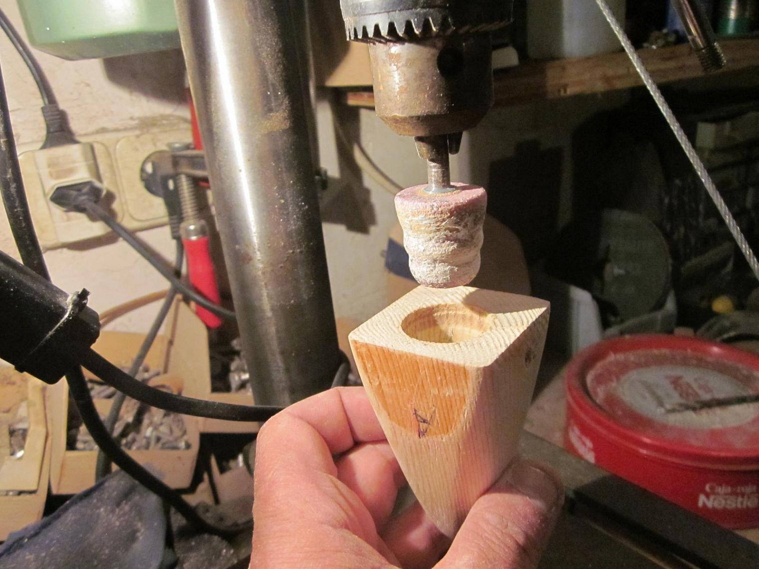

#1151966

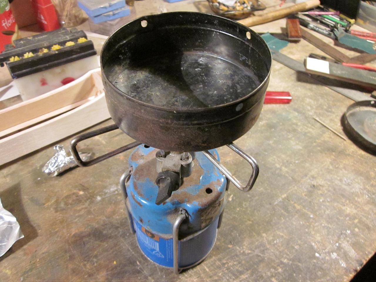

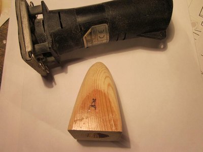

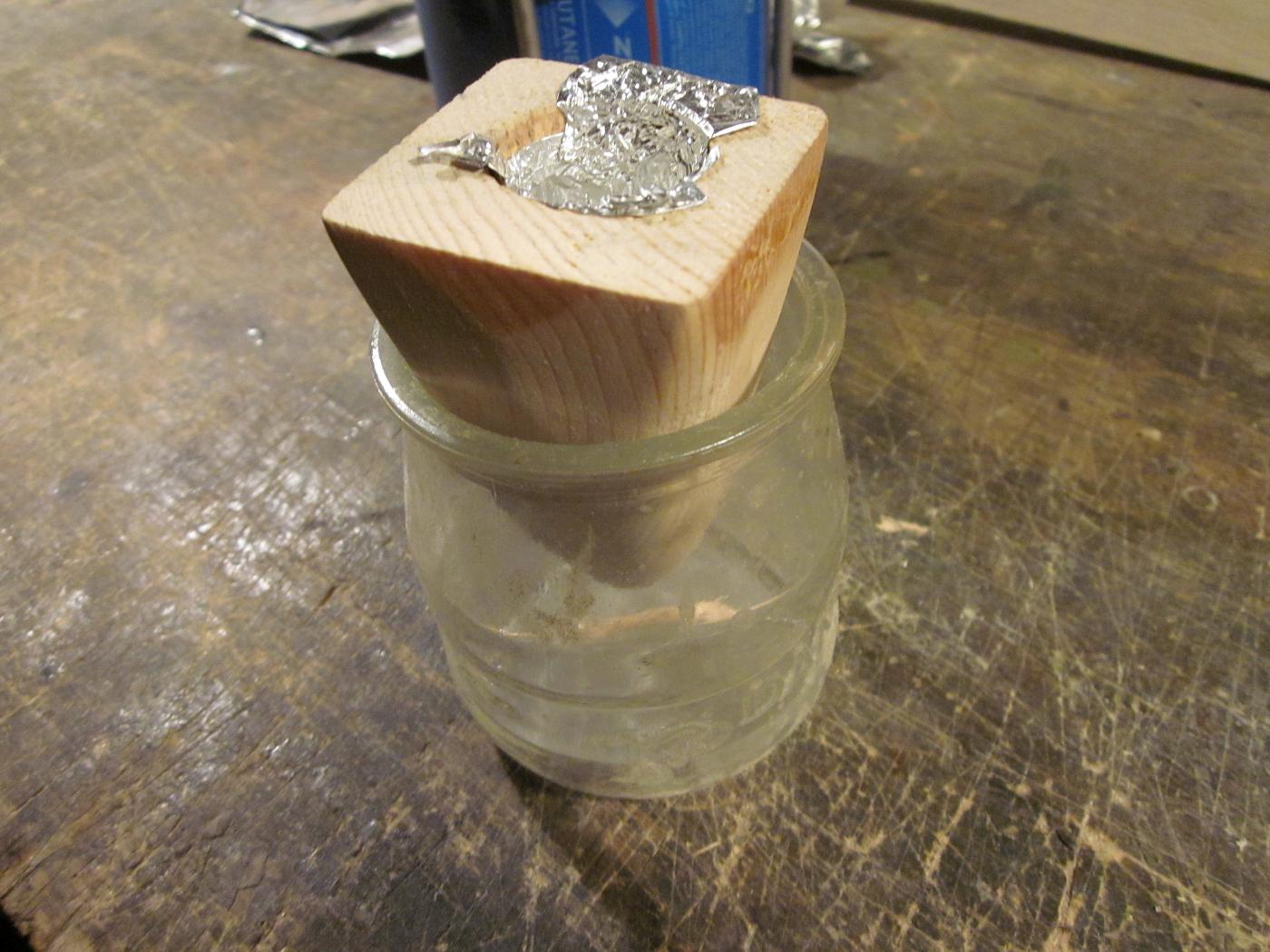

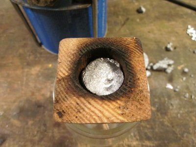

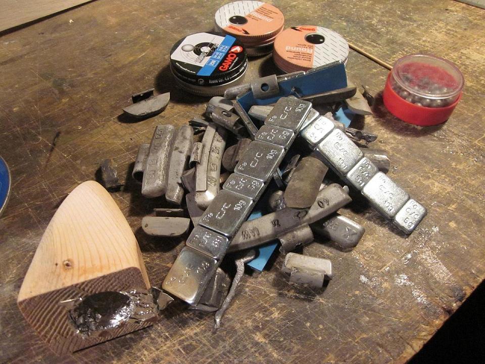

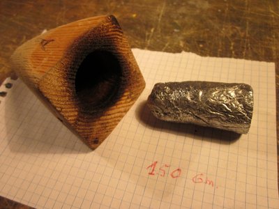

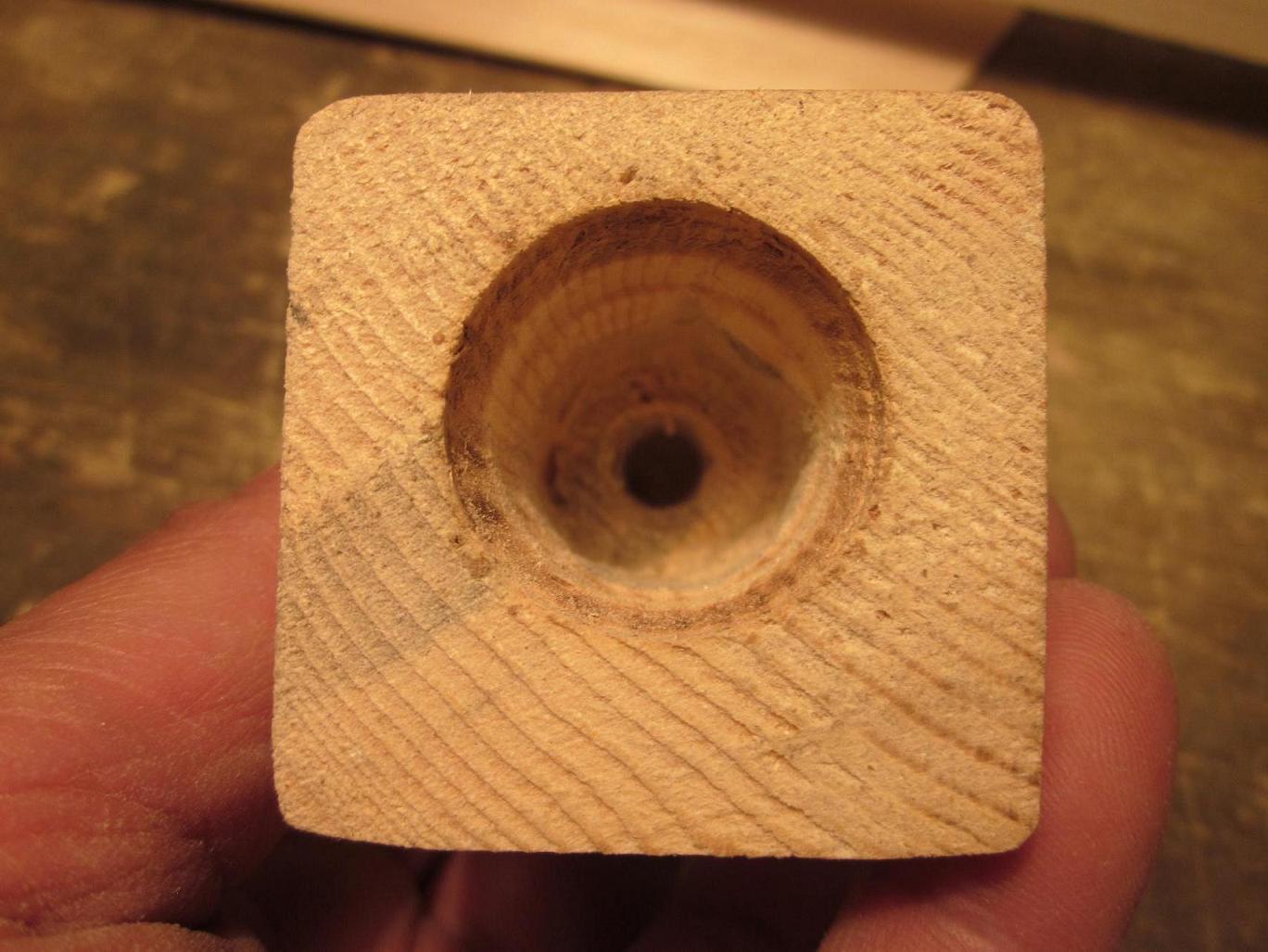

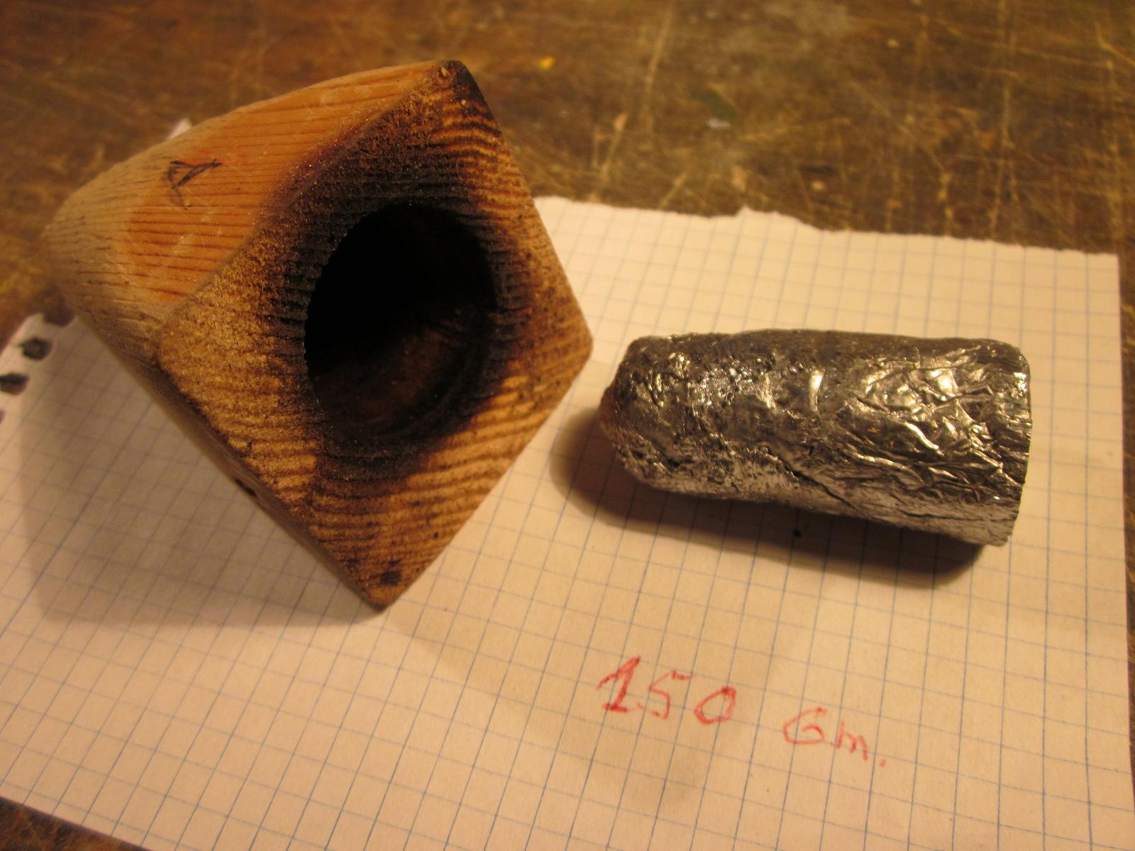

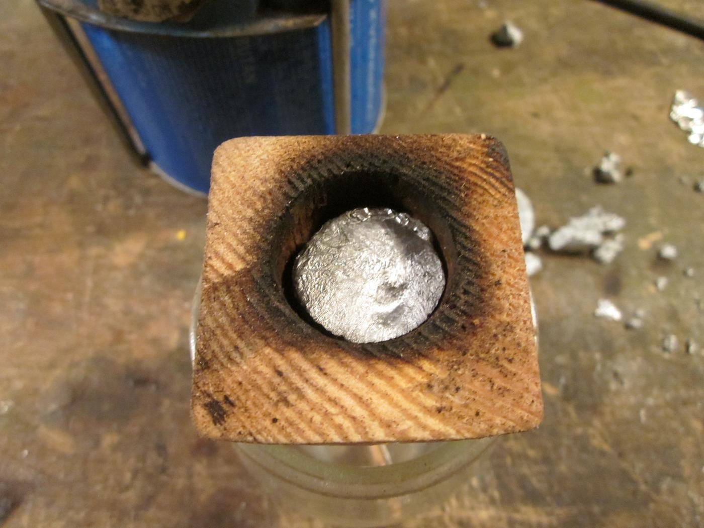

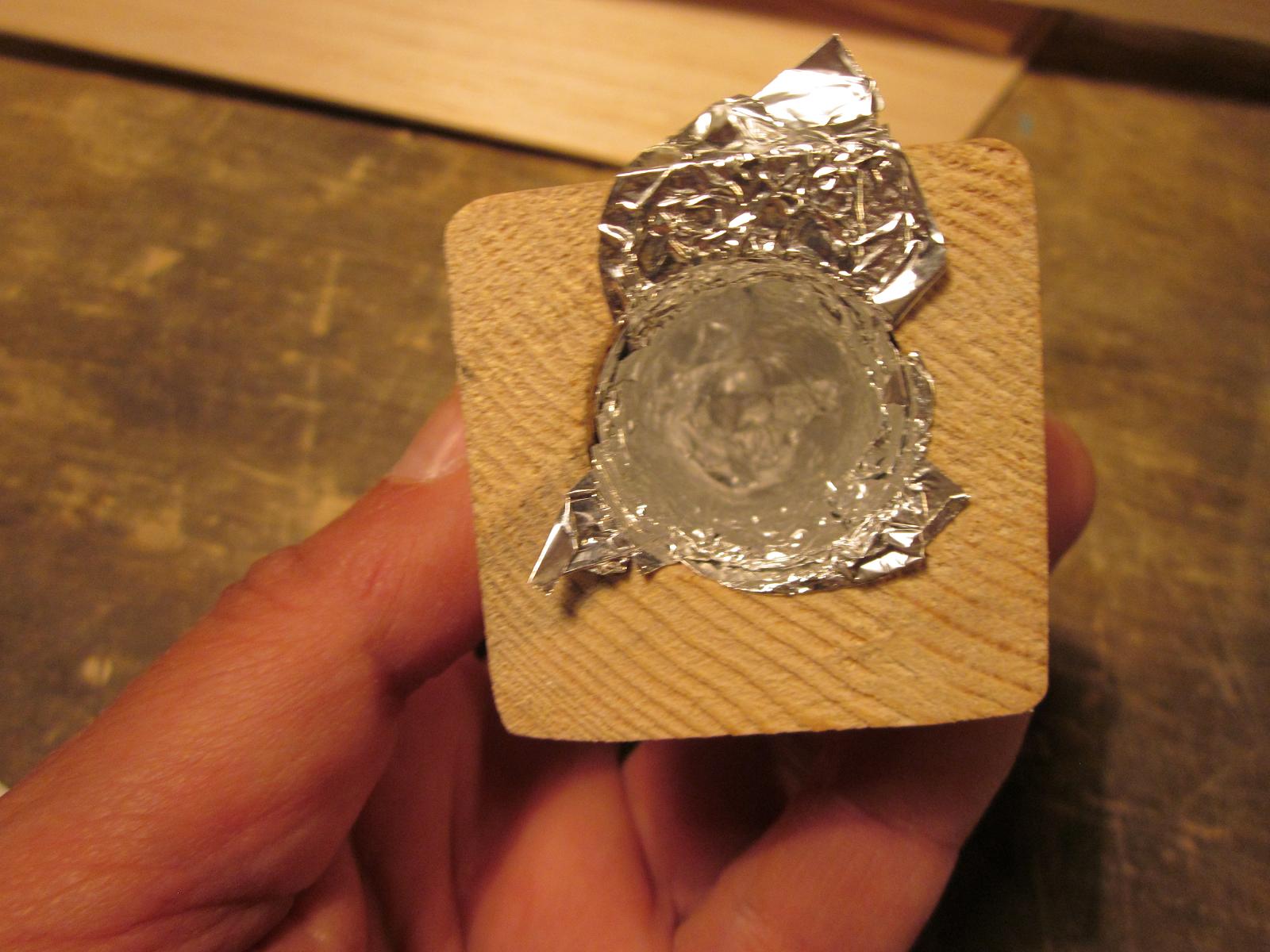

8) Bueno pues como veis le e echo una fundición de plomo que esta en unos 150 gramos, como no se cuanto necesitara, e echo otros con diferente peso por si acaso tengo que añadir o quitar, a ver si puedes ayudarme con algún dato si es que te acuerdas Manolo, :roll: con relación a los gramos que le pusiste tu en su momento, saludetes a todos... no te podras quejar YOYO, :wink: Pues tienes unas cuantas fotos por ver, :lol: y a ti CHAIKA, mira a ver que te parece el trabajo de carpintería, si me das el visto bueno me boy al Pirineo de carpintero, :mrgreen: :wink: :lol:

8) Hola Juan buenas noches. Excelente tutorial de lo que es un tallado de un morro, además realizado en pino que es como me gusta en vez de balsa por aquello de la duración. Creo que tienes las formas practicamente listas a falta de un repaso final quizás una vez que tengas todo el fuselaje montado y presentes la cabina. Ya no recuerdo con exactitud la cantidad de plomo necesaria para el centrado, pero más o menos se llenaba el agujero. De todas formas no te aconsejo que lo dejes pegado todavía hasta que este el modelo totalmente terminado. Una vez que lo centres según el plano en su punto intermedio, deja una pequeña cantidad de la necesaria sin pegar para que luego, una vez que lo hayas volado y estés a gusto con él, puedas ir atrasando el centro de gravedad. Por lo general suelo volar mis modelos en el punto más atrasado, pero claro esto es cuestión de gustos. Otra consideración es que refuerces la zona del morro y fuselaje por dentro con epoxy de laminar o bien del tipo lento de 24 horas diluído al cincuenta por ciento en alcohol y con unas tiras finas de fibra de vidrio, especialmente en las esquinas y zona baja. En el exterior tambien puedes dar una manita aplicando tela muy fina desde el ala hasta el morro, envolviendo incluso éste, lijando posteriormente hasta lograr un acabado muy liso. De esta manera la extructura queda muy resistente y para llevar lastre muerto en esta zona, mejor que parte del mismo esté en la propia extructura reforzándola.
Otra cosa que te podría interesar es a la hora de pegar el timón vertical al fuselaje es reforzar la unión un poco, bien con una telita muy fina o unos largueritos triangulares de balsa, mas o menos como le he puesto al BOT para que a la hora de lijar, la transición entre el timón y el fuselaje sea mas suave y luego no tenga que poner tanta masilla de relleno...
Un abrazo y muchos ánimos....

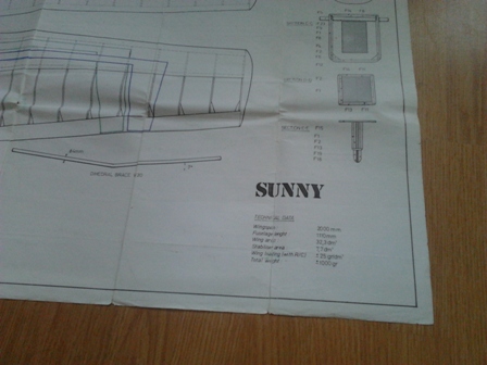

Hola señores .
Como ya dije anteriormente sigo este hilo con gran interes por el motivo de que desconocia este velero y el cual me esta llamando mucho la atencion. :o :o
Manolo te esta quedando de lujo ese trabajo que estas realizando . A ver, cuando lo termines me gustaria verlo en persona ese velero y si es posible en esas dunas tan famosas , que desconozco porque yo vuelo por cercania normalmente en vejer . Pero si me tengo que desplazar no voy a dudar. :mrgreen: :mrgreen: :mrgreen:
Juan , va quedando de excandalo ese bixo que debe de ser en vuelo nervioso para el solo . Y va cojiendo como decimos por aqui unas " Jechuras " , formas en castellano, de muerte.

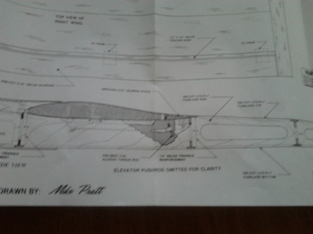

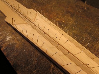

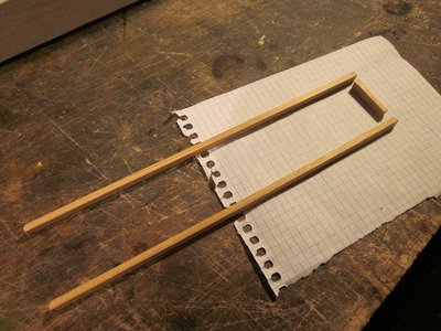

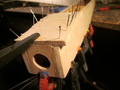

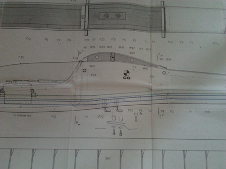

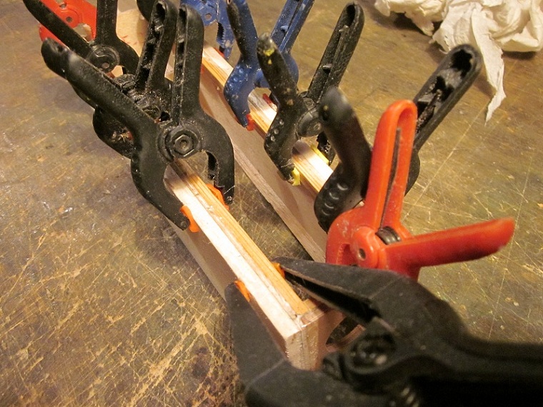

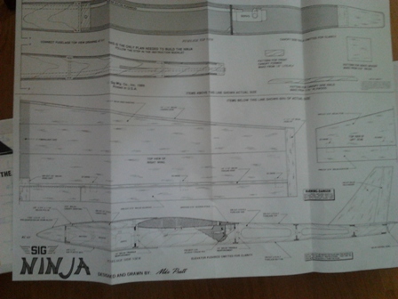

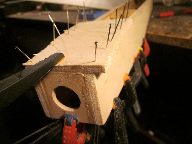

Bueno , he observado en las fotos que has colgado del fuselaje ,partes laterales, un corte de 45º creo justamente detras del ala.O algo diferente .
Entonces echo mano a un Ninja que tengo por casa de Sig para construir y veo que en el plano no viene dicho corte ó ese refuerzo que tu le has puesto . Sigo buscando otros planos y me voy a un Sunny de la casa Svenson que hice ya hace bastante tiempo y veo que tampoco trae dicho detalle y ni recuerdo haber echo nada de esto. Aqui las fotos para que veais :

No se , se me viene a la cabeza que puede ser para las vibraciones ó simplemente un refuerzo, en fin , espero resolver esta duda .
Juan muy bueno eso de lastrar de ese modo. Yo empece asi lastrando fundiendo plomo , pero ahora lo hago con granalla , esa bolitas diminutas de acero que se utilizan para el chorreo , que me las facilita un amigo de este hobby y quedan de muerte. Primero calculo lo que lleva de lastre y luego con un peso echo las necerarias y contando con el pegamento , bien resina y ahora por ultimo un ala que he construido el pegamento fue cola de carpintero blanca la de toda la vida y va de lujo. Bueno es otra forma de lastrar. :wink: :wink: :D

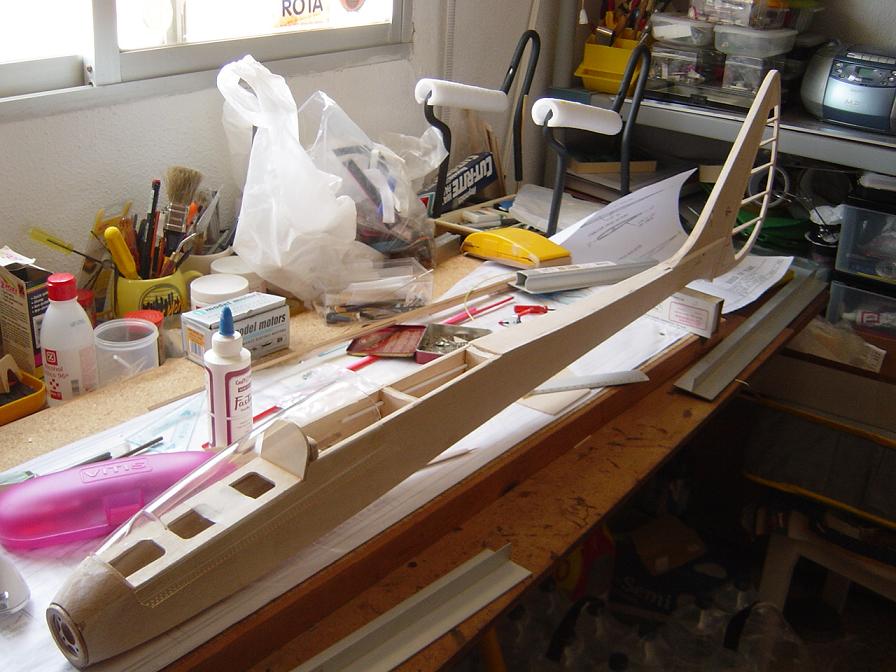

8) Posssss nada Juan, que como decías le he dado otro tironcete al Pájaro, ya empezamos a darle las formas definitivas al ala, tengo que terminar de lijarlas, colocar los servos de los aerofrenos, reforzar con fibra y epoxy la zona central y refuerzo en el borde de salida, taladros para los tornillos y tetones en el borde de ataque ...., enmasillar algunos detalles,.... parece mentira pero con estos detallitos se pasa más tiempo que montando la extructura básica.... :twisted: :twisted: :twisted: :twisted: :wink:, luego pasar al lijado con grano 220 para terminar con 400 y 600 antes de entelar. :roll:
Ya estoy pensando en varias decoraciones, a ver qué sale... :idea:
Estoy impaciente por ver ese fuselaje montado Juan, viendo las fotos que pones, siento de vez en cuando una extraña sensación de " Deja ´Vú :mrgreen: :mrgreen: :mrgreen: :mrgreen: :mrgreen: :mrgreen: .... :D :D :D

TIO JUAN escribió:8) Bueno pues como veis le e echo una fundición de plomo que esta en unos 150 gramos, como no se cuanto necesitara, e echo otros con diferente peso por si acaso tengo que añadir o quitar, a ver si puedes ayudarme con algún dato si es que te acuerdas Manolo, :roll: con relación a los gramos que le pusiste tu en su momento, saludetes a todos... no te podras quejar YOYO, :wink: Pues tienes unas cuantas fotos por ver, :lol: y a ti CHAIKA, mira a ver que te parece el trabajo de carpintería, si me das el visto bueno me boy al Pirineo de carpintero, :mrgreen: :wink: :lol:
Buen trabajo, Juan. Ademas veo que estas bien equipado para la construccion de aeromodelos, esa lijadora de plato fijo es más que interesante. Como bien dice Manolo y se nota por las vetas, el morro es de pino y con un hueco importante para el lastre.
Interesante la recomendacion de reforzar con epoxi de laminar y tela de poliester. Yo ando un poco parado con el Escuela, a ver si me animo y pongo pilas en la camara y os enseño alguna foto de mi trabajo, aunque es un modelo sencillo en comparacion con los vuestros.

8) Un buen video de como efectuar el morro de un velero..., enhorabuena Juan y gracias por compartirlo. :D :P :P :P :P :P :P

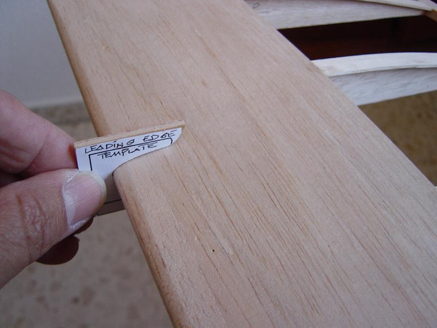

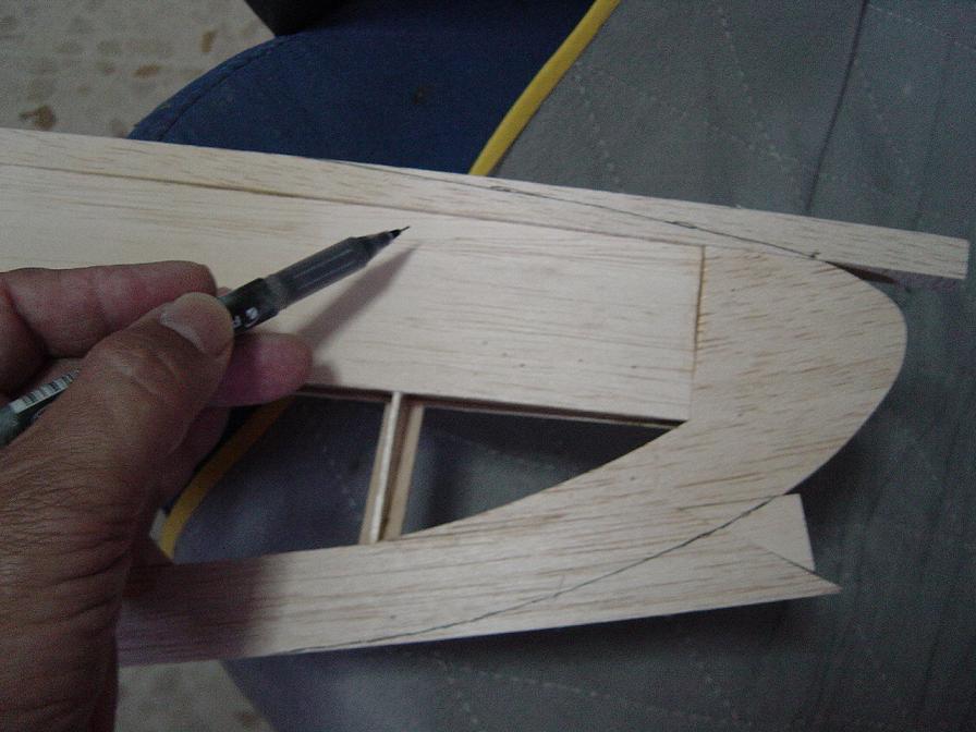

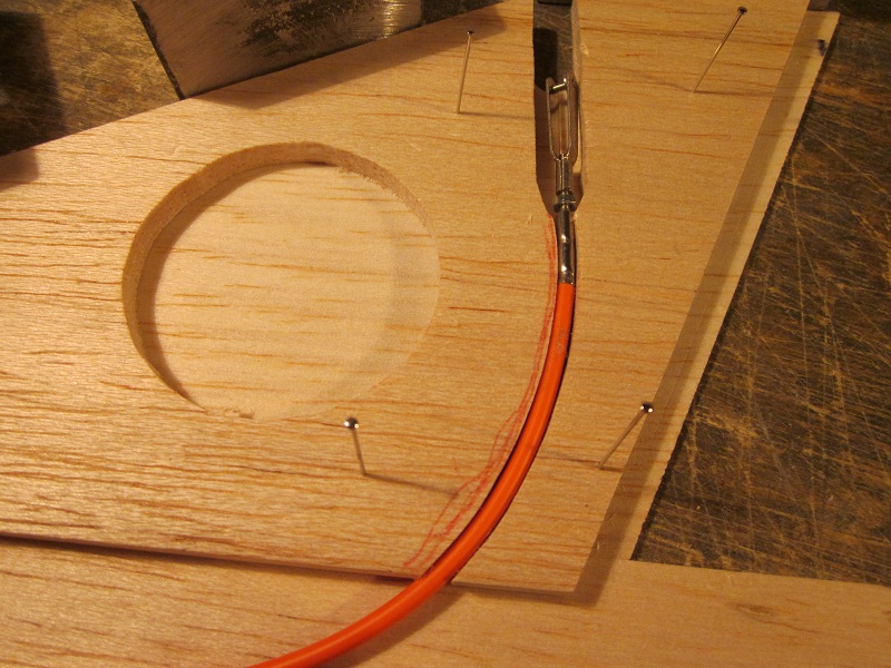

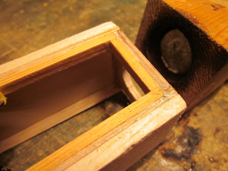

8) Con motivo de dejar preparado para el momento de pegar definitivamente el morro en su lugar correspondiente, e enchapado una parte del fuselaje por la parte de abajo, esto es lo que muestro,

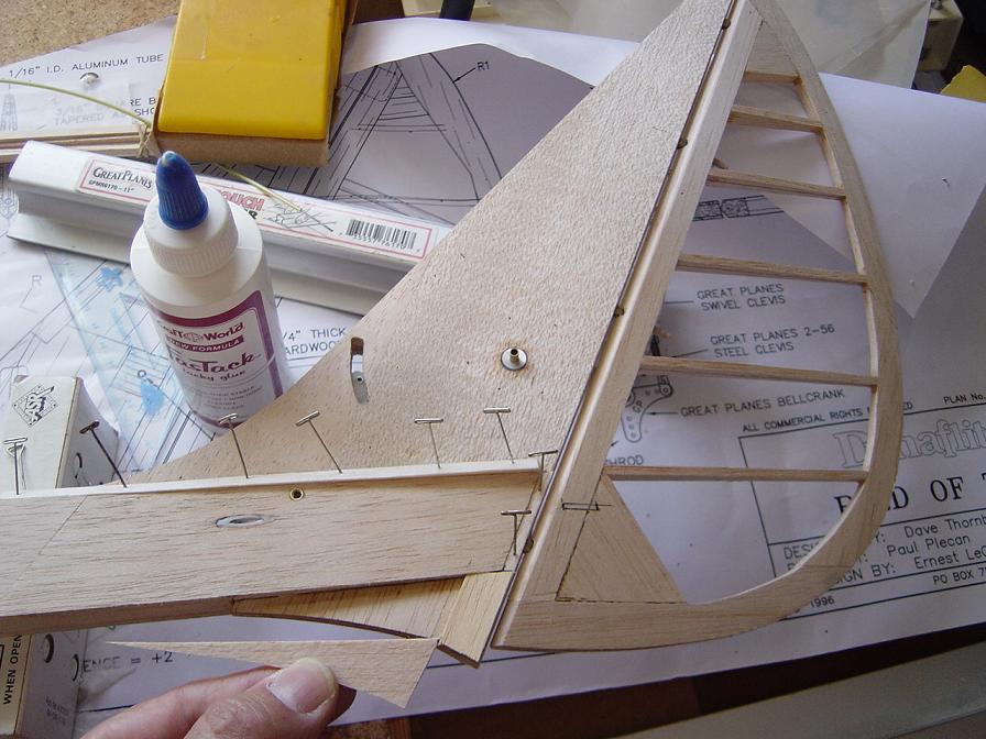

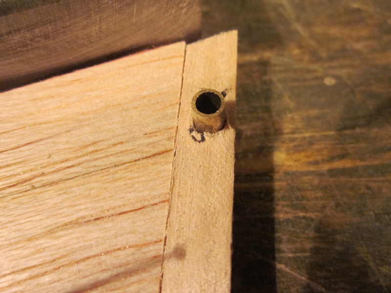

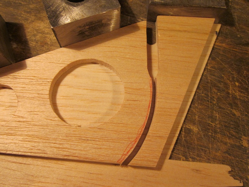

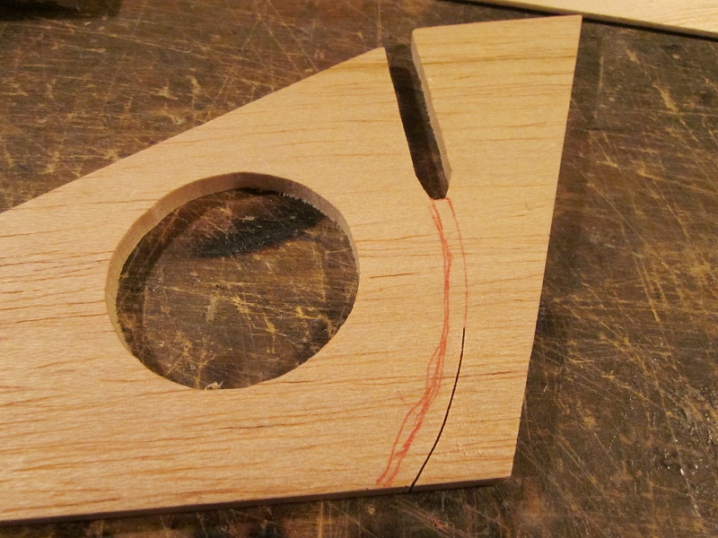

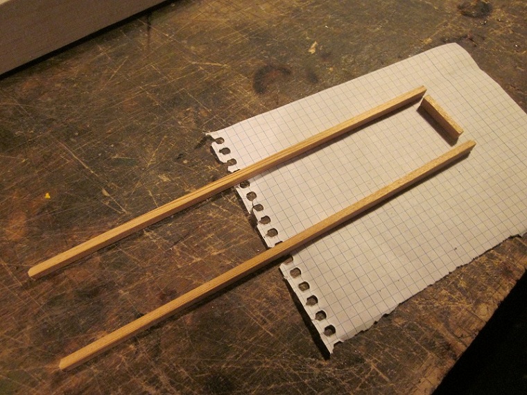

8) Bueno un adelanto más, se trata del vertical como veréis e tenido que hacer un corte en la pieza central de balsa de 6 mm, para alojar el tubo de mando y en esto es en lo que estoy

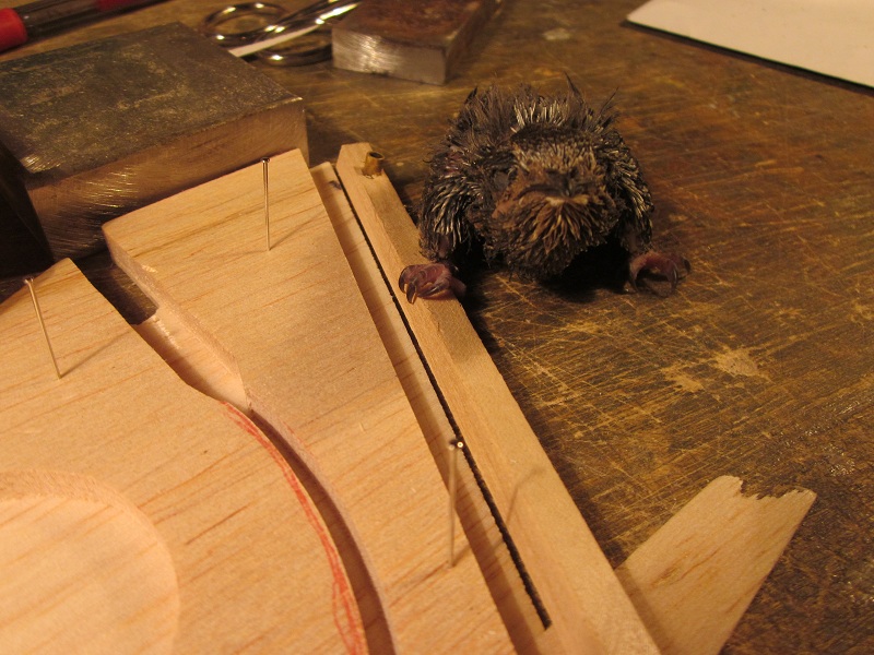

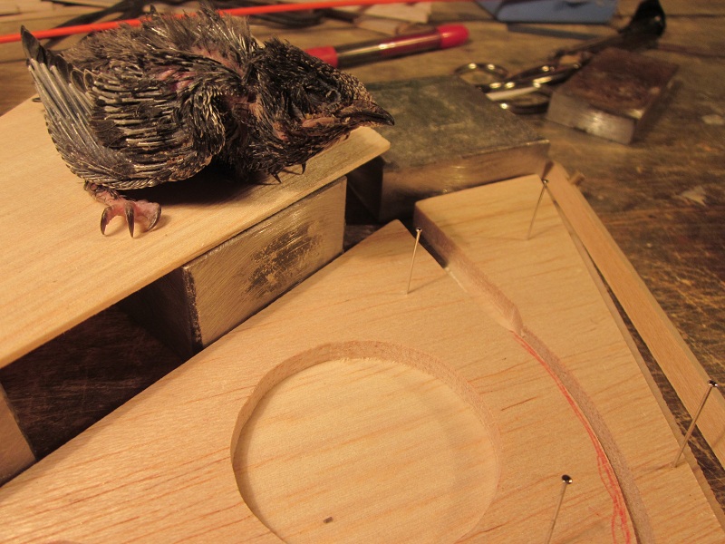

8) :D :shock: Hola de nuevo amigos, bueno siempre ay una anécdota que contar, y si esta esta relacionada con el vuelo pues mejor que mejor, me extiendo un poco con permiso de ustedes, :P el día 25 de Julio y bien de mañana, al ir al bar habitual, para tomarme el café mañanero, y después de tomarme el dicho café, me Salí a la calle como es normal a echarme el cigarrito habitual, cuando mirando a la rueda de un coche que estaba aparcado allí mismo, me percato que algo se mueve y se be que es pequeño, me fijo un poco mejor y deduzco que es un polluelo, en ese momento pensé, ¡!! Un gorrión que se a caído del nido ¡!! Pero observándolo detenidamente, me doy cuenta de que no es un gorrión si no un polluelo en cañones de Vencejo Común, APUS APUS, QUE SIGNIFICA del griego, sin pies, es un ave APODIFORME de la familia de los APODIDOS, Y el ala es FALCIFORME, cola corta de horquilla poco profunda, boca muy ancha y grande rematada con un pico pequeño, plumaje negruzco con una pequeña porción blanca o gris bajo el pico, patas muy cortas y garras diminutas pero de presa extraordinariamente fuerte que le permiten asirse a sitios elevados ya que si cae al suelo experimenta gran dificultad en remontar el vuelo, BUENO pues decidí, cogerlo e intentar sacarlo a delante, pues me temí que si no lo hubiera recogido no abría llegado muy lejos en el día, pero claro las preguntas me surgieron a continuación ¿ que le doy de comer que cuidados tengo que darle etc., etc.,? Me acorde de un buen amigo que le encantan los pájaros le llame contándole la anécdota, y el me sugirió que le comprase en una pajarería una pasta insectívora, y efectivamente, haciéndole una papilla con esta pasta, y ayudándome de un palillo de madera, abriéndole el pico y dándole pequeñas porciones, ya lleva 4 días y se le ve muy mejorado, también me suele acompañar en los avances del AR 1, también le e puesto un nombre acorde con el vuelo, y le e puesto ROTOR, como el nombre del próximo proyecto que are después de terminar el AR 1, espero sacarlo adelante asta que este apto para el vuelo y poder soltarlo a su elemento en plena libertad, bueno pues aquí os dejo unas fotos de nuestro nuevo amigo ROTOR en el taller, saludos….. :D :D :wink:

Juan, viendo la fotografía del vertical veo que colocastes un casquillo de latón de 6mm (diámetro externo o interno :?:) ..... si son 6mm de diámetro externo el grosor de la pared debe ser de 1mm o máximo 1,5mm con lo cual usarás la extensión de tubo de latón a los horizontales de 4mm :?: originalmente son de 3mm y dejar 1,5mm de espacio arriba y abajo de estos con la varilla interna de acero de 2,4mm, al poner de 4mm estás muy en los límites del grosor de los horizontales que son de 6mm lo cual te obliga también a aumentar la varilla a 3mm, cuidado en ese punto porque el avión al tener los horizontales con movimiento enterizo llevan bastante carga ...... quizás no lo vea claro y esté poniéndote la cabeza como una bombilla pero eso me pasa por no seguir el hilo :( . En la época que salió el AR-1 el cable de control de los horizontales era una funda plástica con un cable de acero, el Freedom venía con los Sullivan rojos y amarillos que montastes en el Speedo. Van mejor, son más livianos y flexan mucho menos que el cable de acero ..... con el cable de acero siempre se corre el riesgo de la corrosión y el desgaste de la funda plástica por la flexión interna del cable ya que hay relativamente algo de espacio.
Sobre el plomo para balance, los Freedom que he volado llevaban entre 110grs y 130grs de plomo en el morro + las baterías NiCd/NiMh, en altas condiciones los lastraban hasta con 250grs en el fuselaje a la altura del CG ....... ahí es donde ese avión dá realmente miedo 8)

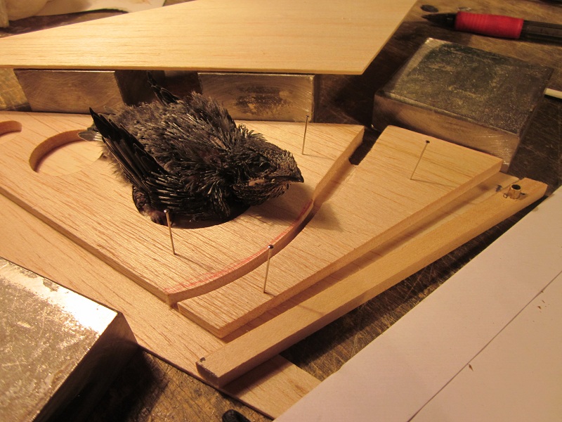

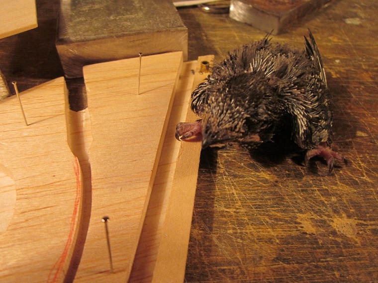

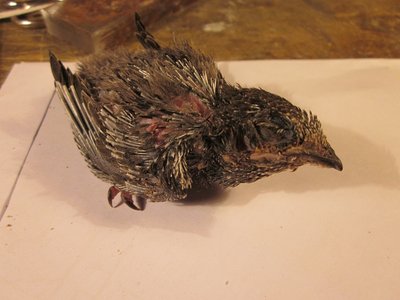

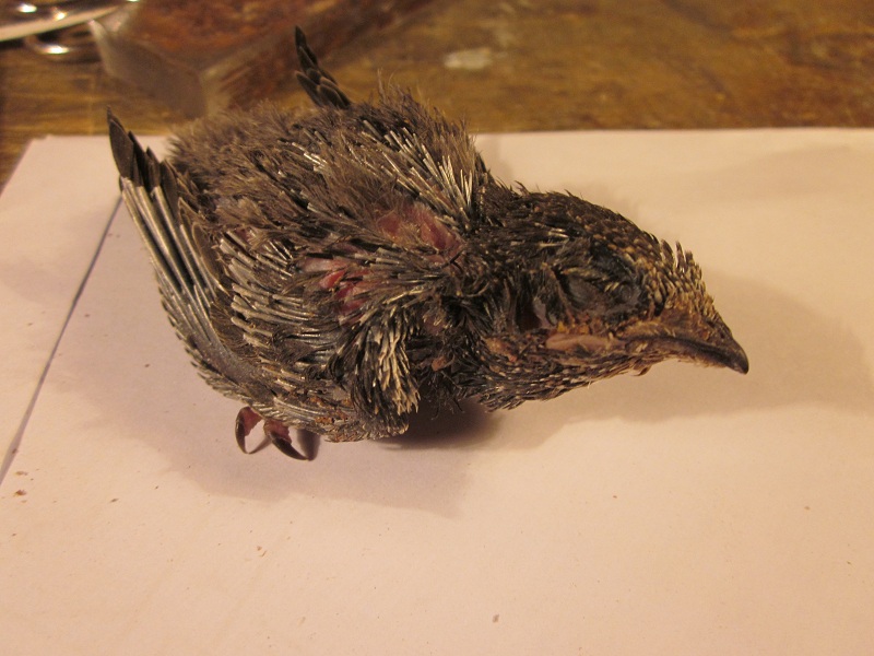

Sobre el tema de los pájaros ........ la verdad es que he leído algo sobre la anatomía y fisiología de estos seres alados pero más allá de eso no tengo ni la menor idea de que hacer con ellos. Los 2 últimos otoños he rescatado unos polluelos de canarios, un macho y una hembra. justo comenzando enero el macho murió ahogado en el bebedero de agua de esos que traen las jaulas, aparentemente se fué hacia adelante mientras bebía y desplegó las alas dentro del bebedero con lo cual quedó atrapado :( . Logré echar adelante a la hembra y a mediados de primavera comenzó a poner huevos, los puso en pares y llegó hasta 10 huevos lo cual no entiendo sino hay un macho pero vamos como lo dije antes, soy un total ignorante en estos temas ya que solo me mueve el tratar de ayudarlos porque al encontrarlos estaban en condiciones realmente malas. El Sábado mi hijo pequeño me llamó fuera de casa porque había un gato en el tejado "peleando" con algo en la canal de desague del tejado, cuando salí el gato se estaba comiendo unos polluelos que la verdad no sé de que son y en el jaleo del gato el nido cayó y quedaba dentro un polluelo. Lo recogimos y lo colocamos un par de días en una pequeña jaula para tratar de recuperarlo porque tenía una mordida en un ala, al palparla no noté fracturas solo la herida. estuvo un par de días bien y al tener la hembra de canario poniendo huevos que los hemos cambiado por "artificiales" colocamos al polluelo con la hembra de canario y está lo tiene adoptado ......... no sé como lo hace porque rejurgita algo que le dá al polluelo e imagino que es comida predigerida. Debo entregarlo a los forestales ya que se vé que es un ave silvestre y no tiene anilla en las patas pero voy a esperar que le salgan las plumas de la cola y se le termine de curar el ala.
Hasta ahora la "madre sustituta" parece hacer un buen trabajo pero si alguien me puede decir que tipo de pájaro es el polluelo sería de ayuda a la hora de entregarlo a los forestales ...... hace uno 3 años también pude recuperar un polluelo de gorrión pero la verdad es que ese si nos dió algo de trabajo.
Pués nada, a seguir trabajando esas 3 muestras de aviones excepcionales ........ y ANIMO para los tres, a veces entre la falta de ánimo y el calor dá como pereza el derretirse delante de un avión :wink:
