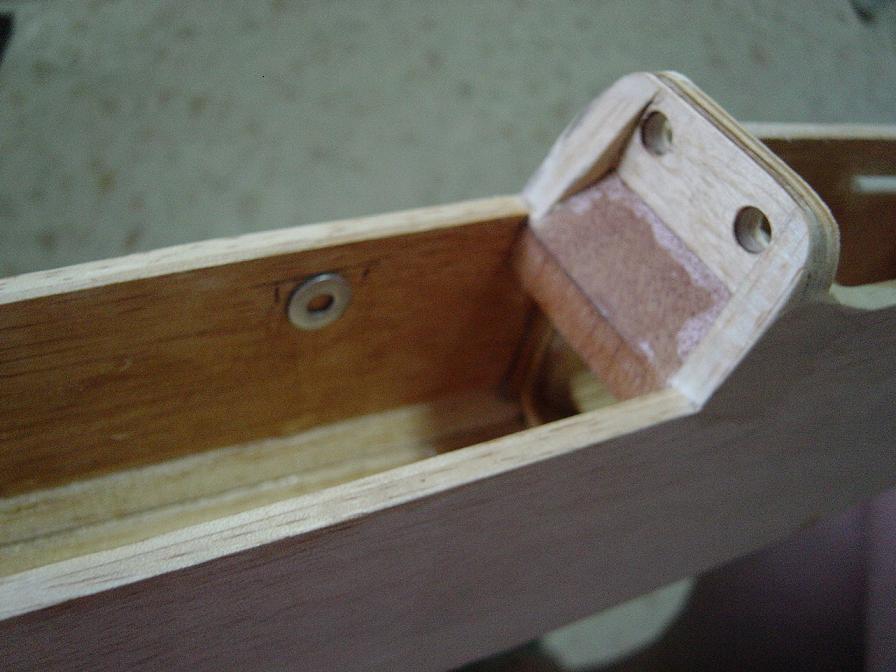

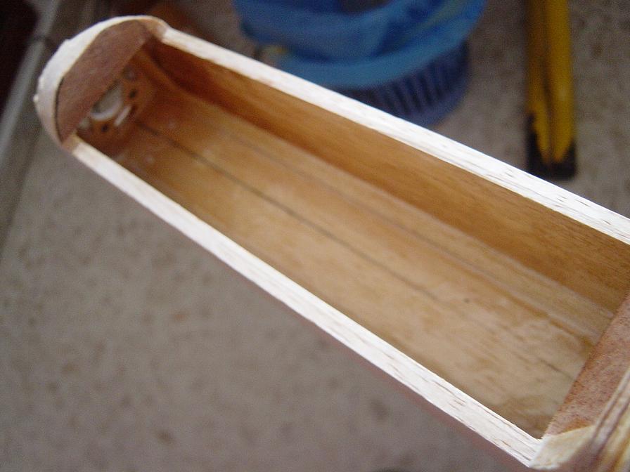

TIO JUAN escribió:..... quizás se me antoja, poder reforzar ese punto de unión de los casquillos con algo de fibra muy fina

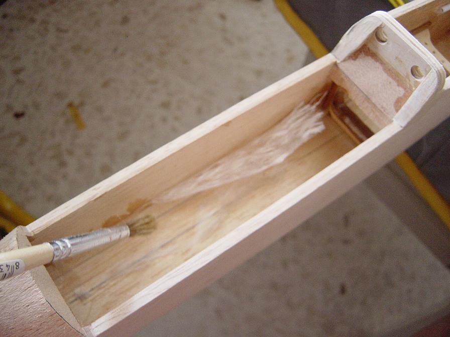

Siiip, buena idea, yo he hecho lo mismo en algunas ocasiones y la última fué en un velero que construí de tal forma que se puede desarmar completamente y vá en una mochila :lol: el timón vertical es de balsa de 3mm y coloqué unas varillas de mando con rosca M2 para poder fijar el vertical debajo del fuselaje con un par de tuercas
En la base del vertical coloqué fibra de 30grs. cerca de 2cms. de ancho y hasta ahora con todo el tema de montar, desmontar y volar no he tenido problema alguno. También hice lo mismo en los horizontales de un Sagitta de Carrera que se movían totalmente como los del AR-1, en el Sagitta original y dado el tamaño del avión no representaban ningún problema pero el que hice tenía 127cms. de envergadura y el grosor de los horizontales era de 4mm.

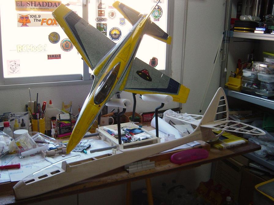

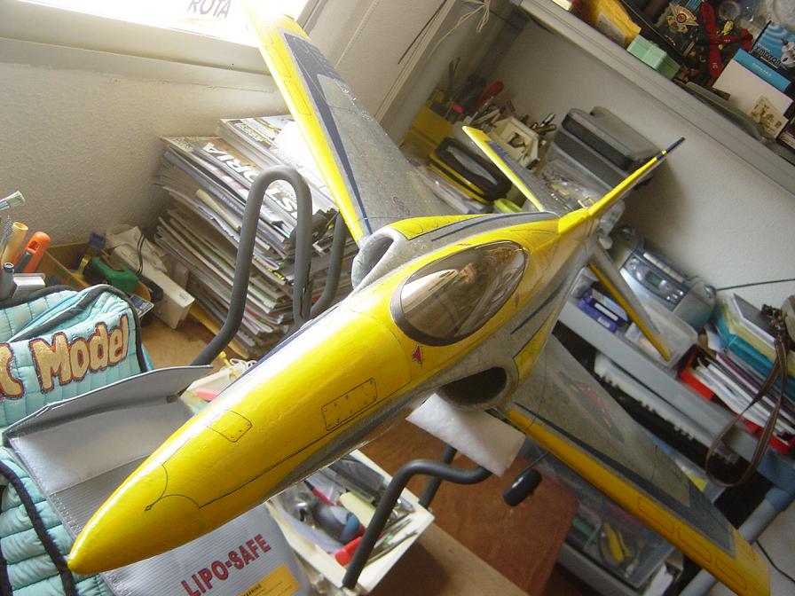

Estuve pensando en el tema del peso para el balance del AR-1 y tomando en cuenta que hicistes la punta en pino macizo quizás no requieras tanto plomo.
Por otro lado y disculpa el adelantarme con el tema de las alas pero le vás a montar los frenos de picada o "dive brakes" :?:
Estoy pasando el perfil del AR-1 a Profili y poder evaluarlo en sus cualidades aerodinámicas, en su momento no existían estas herramientas y es interesante saber como terminan los números para ese perfil ....... recuerdo que en su época se referían a ese tipo de perfiles como FAL haciendo alusión que los hacían con la curvatura de la "chancla" del diseñador :shock: ya veremos que sale y pongo aquí los resultados.
Por seguir con un poco de historia sobre el AR-1/Freedom, hace unos días conseguí en el la "guía del coleccionista" (collectors guide 2012) una referencia a un Freedom ARC o casi listo para entelar por sus siglas en inglés (Almost Ready to Cover) con 140cms. de envergadura, todo balsa con alas en porex laminadas y la porción de la cabina y la tapa del ala en termo moldeado tiene fecha de fabricación del 89 pero no dan info del fabricante, recuerdo haber escuchado sobre ese avión pero nunca ví ni el kit, ni el avión, ni niguna propaganda o revisión ....... no sé si Manolo tenga info adicional pero la verdad es que el avión me está llamando :mrgreen:
Solo pensar en la posibilidad de hacerlo en ese tamaño con alas de porex y jugar un poco con algunos perfiles anima a pensar bien en un posible proyecto 8).

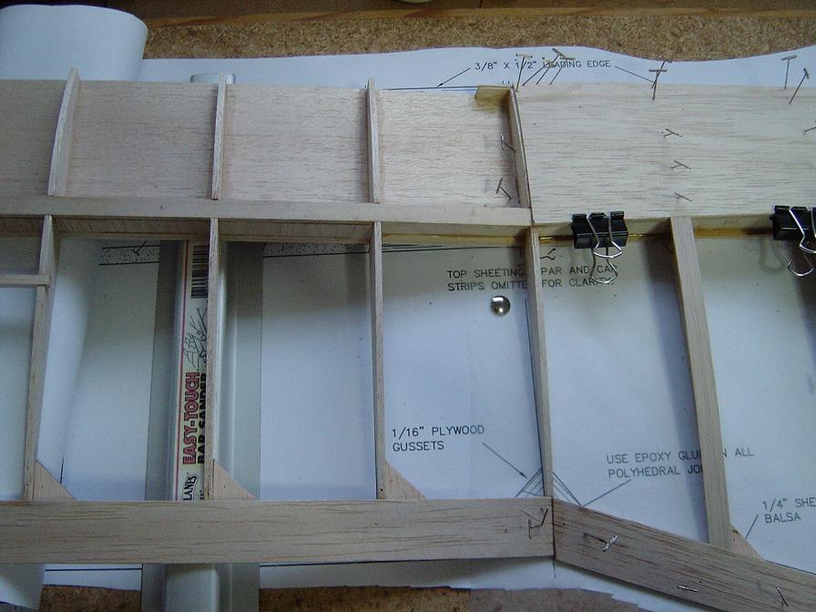

8) Hola señores, buenas tardes-noches. En primer lugar y como es de recibo, a tí Juan, darte nuevamente las gracias por esos avances con el AR-1. Estoy conforme en el tema de las bayonetas para los estabilizadores y sus medidas, pues son las correctas. Mi sugerencia es aportar que controles un poco el tema del peso en cola, por tanto podrías considerar el uso de tubos de aluminio en vez de latón y las bayonetas en varilla de carbono en vez de acero, si no deseas la principal, al menos la pequeña delantera de 2mm. . En cuanto a la transmisión en sí, aunque el tema del cable de acero es una solución valida aunque pueda tener los problemas que comenta Alfredo si no se anda con cuidado en el mantenimiento; ( Lo que suelo hacer cuando los uso es untar el cable con grasa de silicona antes de enfundarlos y aquí el ambiente es más húmedo supongo que donde tú víves ). Si es cierto que con el paso de los años, ( si el modelo sobrevive a ese tiempo, pueda dar lugar a esos problemas y es conveniente sustituir el cable, pero eso es a largo plazo ). De hecho, en el BOT pienso utilizar cable trenzado de bicicleta para el timón, pues de esta forma es mucho mas suave su funcionamiento que con la varilla de acero propuesta por el fabricante, lo cual veo correcto para la profundidad pues aquí es más recta y no tiene la odiosa curva de salida del fuselaje hacia el timón que por mucho que la intentes poner más recta ahí está y es la principal causa de rozamientos.

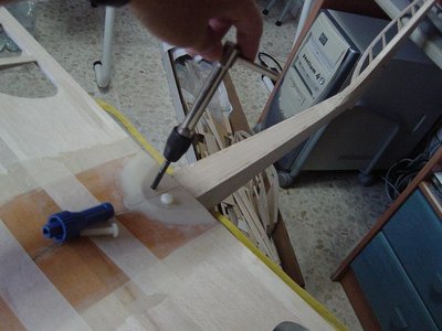

Lo que sí es conveniente es hacer más rígido los últimos centímetros que están en el exterior y dos o tres cm. tambien antes de llegar al brazo del servo, bien usando soldador y estaño o bien aplicando ciano fino con la zona a aplicar hacia abajo.
Otro punto es que cuides con mucho cuidado las holguras, a la hora de colocar la terminal mira la posibilidad de instalar una rótula en vez del kwik link.
Además del tema reseñado, el inconveniente que le veo con respecto a las transmisiones Sullivan semiflexible Golden Rod propuestas es el peso de nuevo. Si así lo deseas, tengo varios juegos de estas varillas de transmision y si estás interesado tan sólo hazmelo saber.

Alfredo, en cuanto al tema del AR1 prefabricado, la verdad es que estoy como tú. Tenía conocimiento del AR-1 del plano en RC Modeller, de su versión comercial Freedom por Craft Air y más tarde el llamado X-Cell, con fuselaje en fibra epoxy y alas enchapadas, pero no de ese versión en concreta. Tiene una pinta estupenda y comprendo que te sientas atraído....En mi caso si alguna vez volviera a realizarlo sería como Juan, de hecho ya me está picando..., pero tengo tambien otros proyectos primero, un Talon, el Spirit Elite y otro Olimpic II de nuevo.... :?
Los aerofrenos del BOT van a ser accionados cada uno por un servo de 9 gramos y 1´5 kg. de peso aunque todavía no tengo totalmente resuelto el tema del sistema de conexión a utilizar aunque estoy viendo varias ideas.
Efectívamente como tú comentas se ha dado el caso de varios Pajaros del Tiempo en su versión ARF que han roto alas y por lo que se vé la causa principal es un fallo del larguero central, motivado a que las " shear webs " utilizadas a parte de ir mal pegadas y ajustadas en ocasiones, van con la veta en posición paralela a los largueros en vez de ir verticalmente como estaba diseñado por Dave y sería lo correcto.
Por mi parte y como es debido las he colocado en esa posición, pegadas a los largueros de pino con epoxy lento y ajustándolas lo mejor que he podido.., mi idea inicial era usar además mechas de carbono pero cuando fuí a la tienda habitual no estaban disponibles y tardarían un tiempo en reponerlos, así que los hice de forma tradicional, sustituyendo tan sólo los largueros de las orejuelas de balsa por otros analogos y de la misma medida en pino. Además de lo expuesto entre las dos primeras costillas del centro lleva sendos tacos de relleno de balsa para los tetones y tornillos de fijación, entelada con epoxy lento la zona y refuerzos de contrachapado de 2mm. en el borde de salida. Supongo que será suficiente. Es lo mismo que hice con el primer modelo en su tiempo y me soportó perfectamente muchos lanzamientos con el Heavy Duty High Start de goma quirurgica y los tornos electricos en Sevilla en competición. No creo que volando derechito con su motorización electrica y sin pasarlo de velocidad y algún looping amplio ocasional que le haga el ala esté sujeta a mayores esfuerzos. Sigo con los pequeños detalles, como el cierre de la cabina con imanes y alguno que otro antes del lijado final.

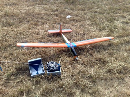

Bueno yo tambien en alguna ocasion me he puesto a criar pajaritos . El ultimo que tuve por casa ese se las sabias todas . Era travieso para el solo y traia loco a todo el personal. Ahora que se nos ha ido lo echamos de menos . En fin la vida... :?

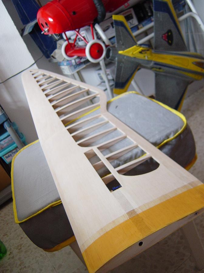

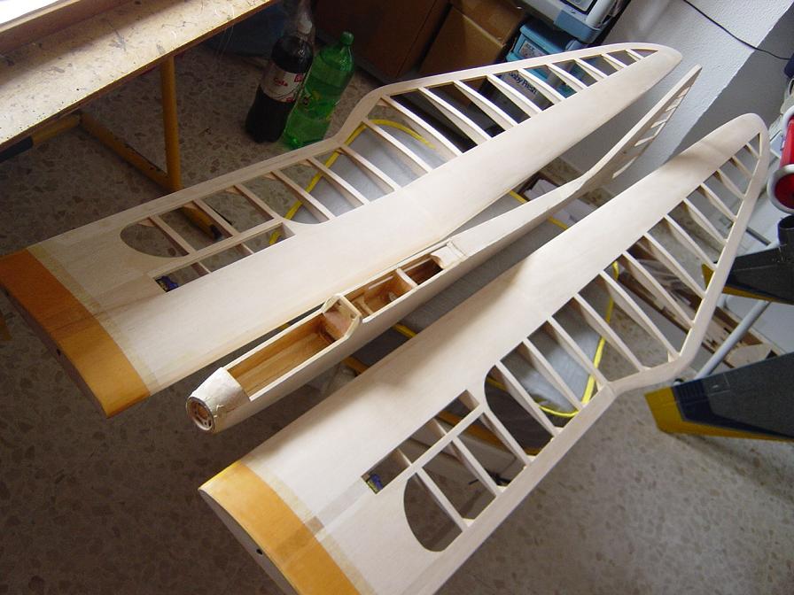

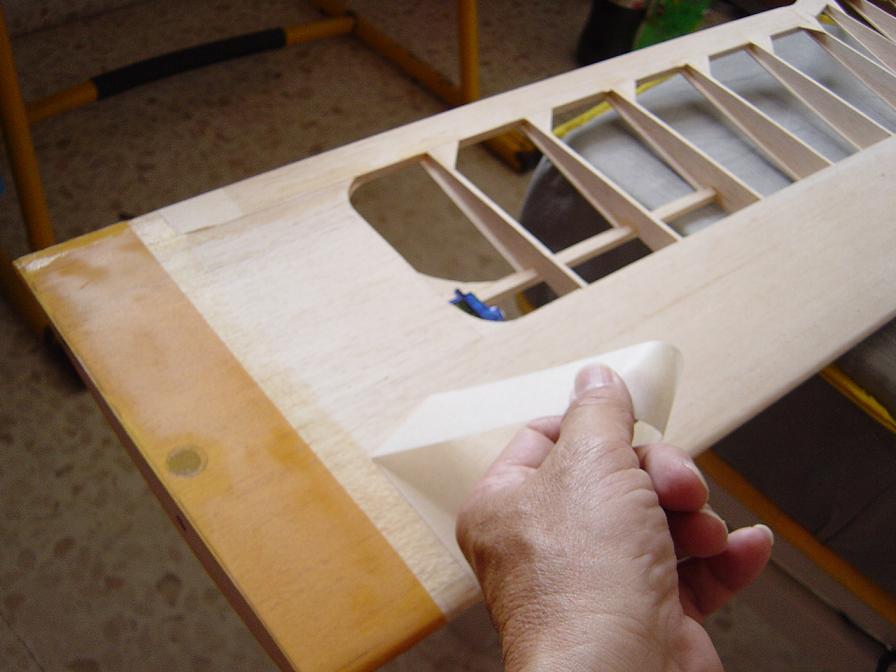

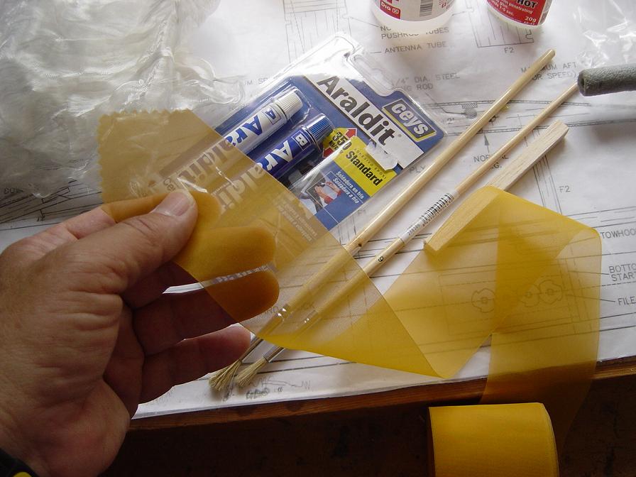

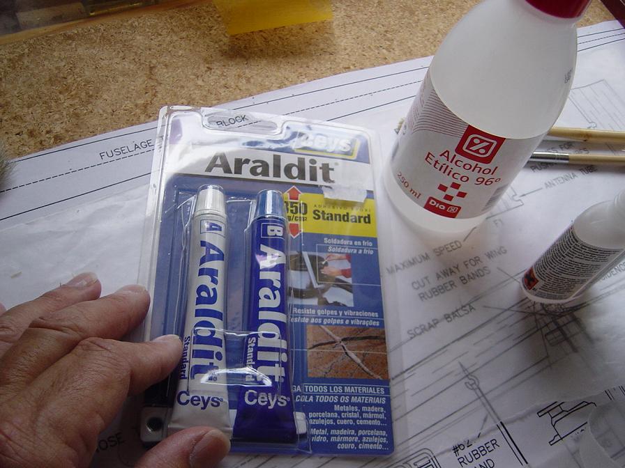

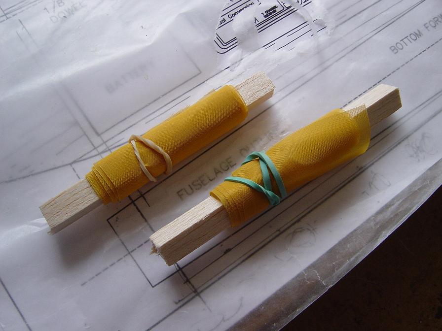

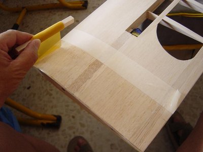

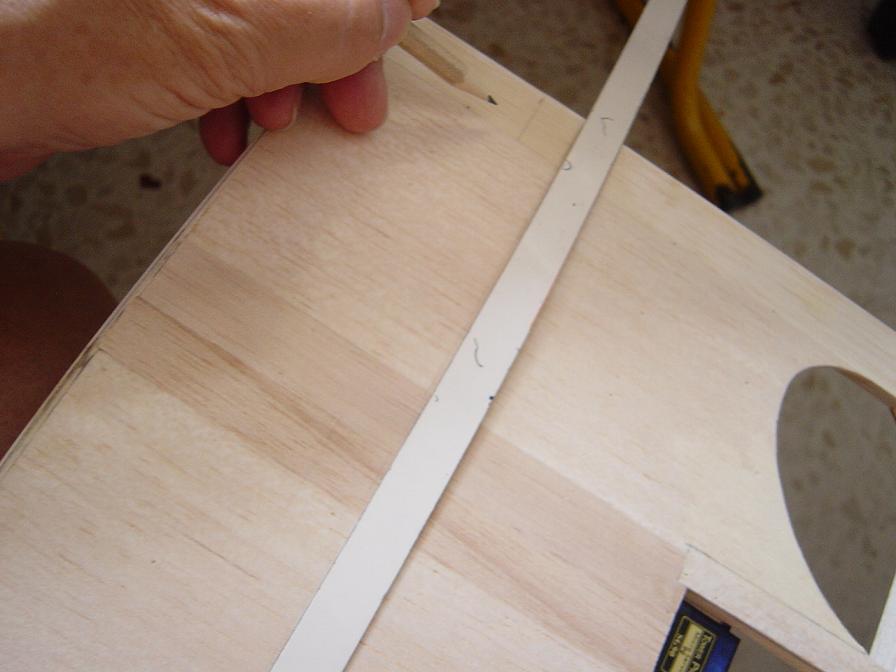

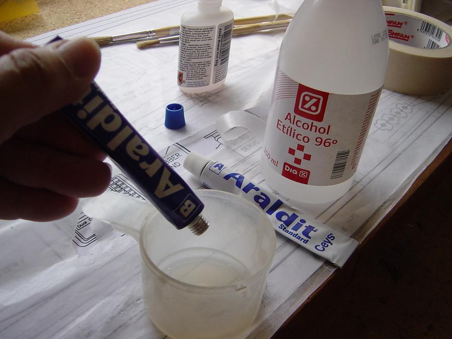

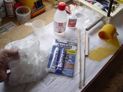

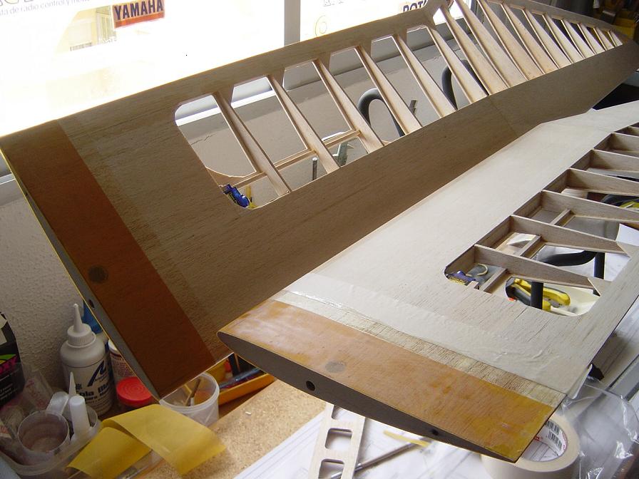

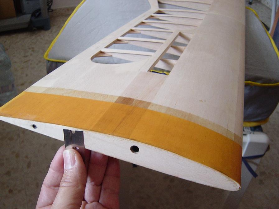

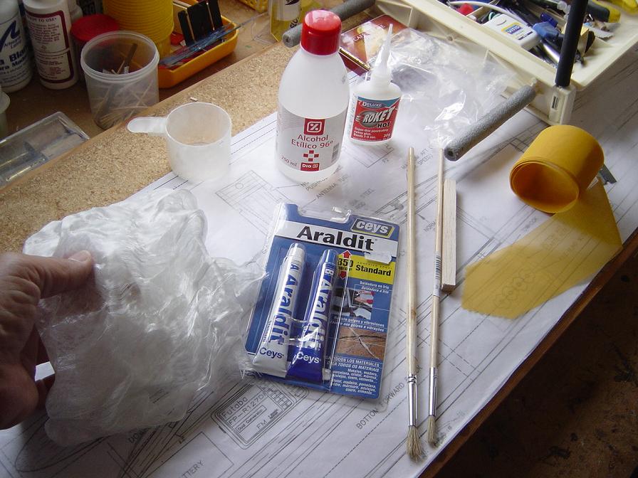

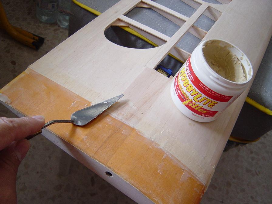

8) Buenas tardes señores. Con el permiso del Tio Juan paso entonces a explicar como reforzamos el centro de las alas en este caso y la parte delantera del fuselaje. En primer lugar debemos de hacer acopio de los materiales que vamos a utilizar. La tecnica que utilizo desde hace años es una que no es difícil de realizar, una vez que se le coje el truco es sencilla, no aporta mucho peso y mejora bastante la resistencia. Como la aplicación concreta en el BOT es para utilizar tornillos de sujección no es que sea imprescindible, aunque considero que sí lo sería si utilizaramos bandas de gomas, pues estas tienen la manía de ir mordiendo el borde de salida e irlo doblando con el tiempo. Igualmente tambien es de considear el aporte de refuerzo que supone en esta zona.
Y dicho esto, los materiales son los siguientes, epoxy lento de 24 horas de secado del tipo Araldit o similar o si no es difícil de conseguir, epoxy de laminar, que es todavía mejor. Alcohol sanitario, trapos y un rollo de papel higiénico, para diluir el epoxy y limpieza, al igual que los trapos y el papel higienico es, en su caso, para retirar incluso el epoxy de más que hallamos colocado en un momento dado. Como ya le tengo pillado el truco, en este caso no nos ha hecho falta utilizarlo.
Igualmente vamos a usar dos tipos de telas, en primer lugar el tejido de fibra de vidrio ligero, que usaremos en el interior y exterior del fuselaje. Por dentro reforzando esquinas y parallamas del motor. En el ala, aunque tambien podemos utilizar esta tela, me gustaría mostrar otra tecnica diferente utilizando una tela que las señoras costureras llaman " Organdí ", pues es mucho más facil de instalar que la fibra de vidrio y el acabado tambien es mejor.
El tutorial lo iremos viendo en varias partes para que así podamos ver con detenimiento el proceso y si algún forero tiene alguna duda o desea que se le amplie información sobre algún paso podamos hacerlo más facilmente .....
Juan, en tu caso concreto. Creo que el tema del refuerzo del ala y fuselaje le viene como anillo al dedo al AR-1. :)

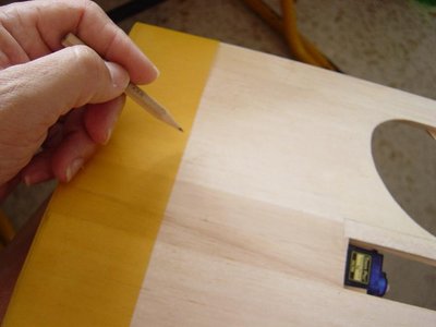

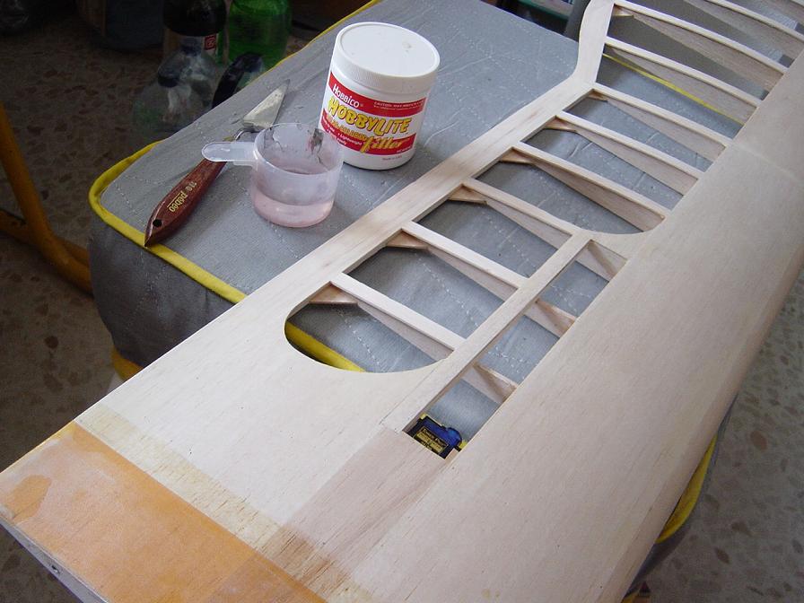

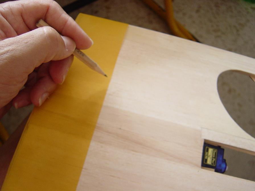

Empezamos con la preparación y para ello vamos colocando el organdí sobre el ala y marcamos el lugar en donde lo vamos a extender, a continuación con una regla flexible señalamos las lineas de finalización de la tela y luego enmascamos con cinta de carrocero dejando un par de centímetros de margen. Toda esta zona acotada conla cinta será en donde apliquemos el epoxy...
La extructura del modelo a estas alturas ya debe de esta bien enmasillada y lijada, con digamos al menos grano del 220. En primer lugar limpiamos bien de polvo la extructura en los lugares en donde vamos a efectuar la aplicación....
Última edición por ultimatetwo el Mar, 03 Jul 2012 16:04, editado 1 vez en total.
Por ultimatetwo
#1154663

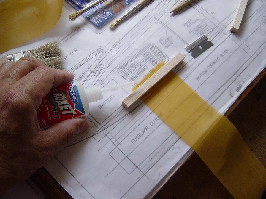

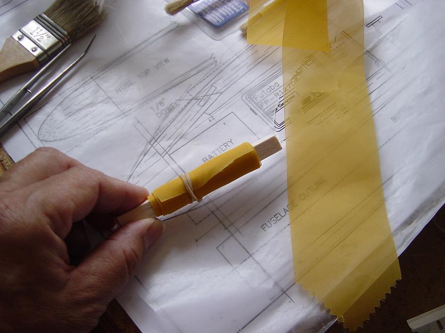

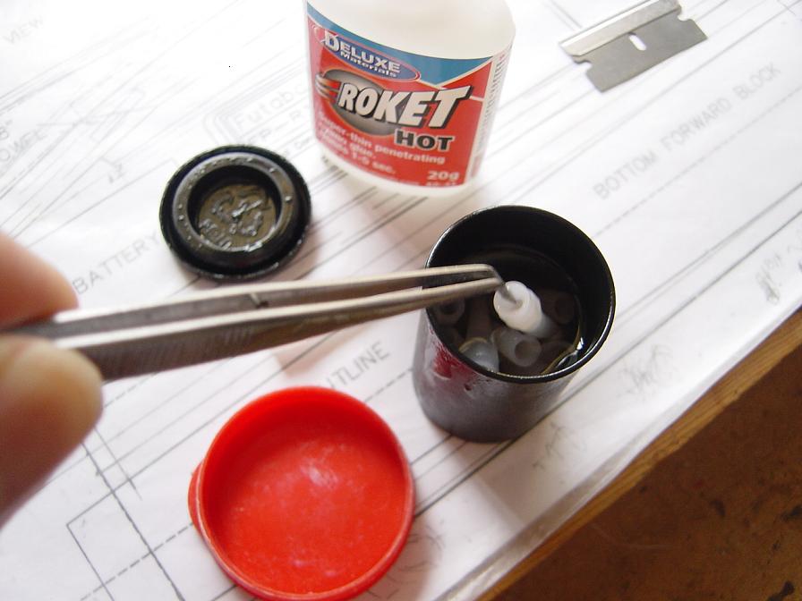

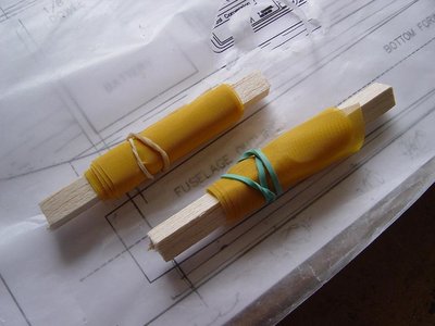

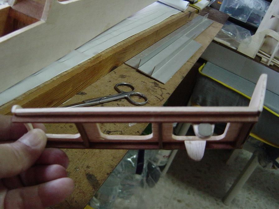

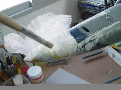

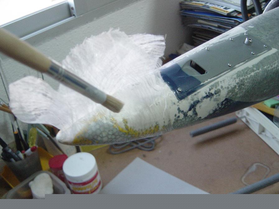

8) Vamos a preparar la tela de organdí para poderla colocar correctamente. Como la cosa se trata de ir aplicando la tela a la vez que vamos tensándola y pegándola para eliminar en la medida de lo posible tanto las arrugas como burbujas de aire que se puedan crear. Lo que hago es que pego la tela en plan banderola a un trocito de listón sobrante con ciano y luego enrollamos la tela en el listoncito. De esta manera podemos irla instalando y pegándola a la balsa a la vez que vamos tensándola con lo que eliminaremos practicamente todas las arrugas ....
Ya que estamos hablando de pequeños truquillos que utilizamos en nuestros trabajos, otro interesante por si no lo sabeis es que como bien teneis conocimiento, las boquillas de ciano se suelen atascar con el pegamento seco demasiado a menudo haciéndolas impracticables. Un truquillo para reutilizar estas boquillas finas es sumergirlas en acetona de limpiar la pintura de uñas de las señoras.
A tal fin lo que hago es llenar un antiguo bote de plastico de carrete fotográfico con acetona, tras cada sesión y si se ha atascado la boquilla la dejo sumergida en la acetona y al día siguiente ya la podemos utilizar nuevamente. De vez en cuando conviene cambia la acetona pues esta se evapora que da gusto o se estropea con los residuos que va dejando el ciano... :)
Última edición por ultimatetwo el Mar, 03 Jul 2012 22:49, editado 1 vez en total.

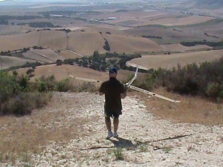

Buenas tardes . Juan ya veo que sientes curiosidad por los lugares en el cual echo mis ratos de hobby, pues nada pongo unas fotos de mi club y de esas laderas que tengo mas cercanas en las cuales cada vez que esta el tiempo por esta zona con viento de poniente ,cojo los bartulos dejo el club a un lado y nada a volar ladera que en verdad es lo que me llena , pero al que le gusta volar como en mi caso , cualquier zona con cualquier aparato volador se echa unos ratos de lujo.
Manolo , eres un artista , siempre enseñando , trucos,formas , en fin todo lo que aportas no deja de sorprenderme.

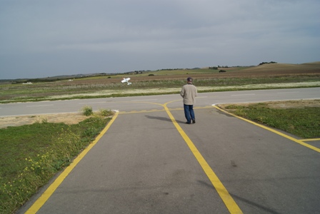

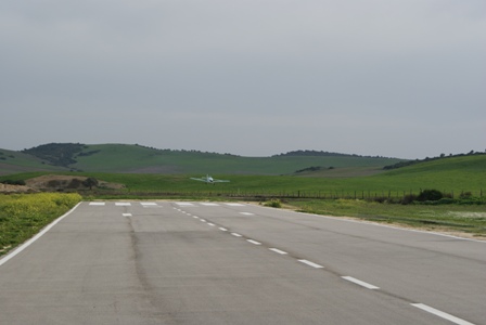

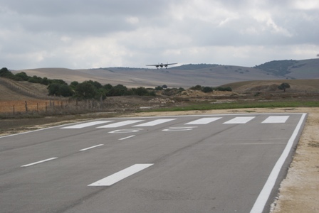

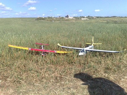

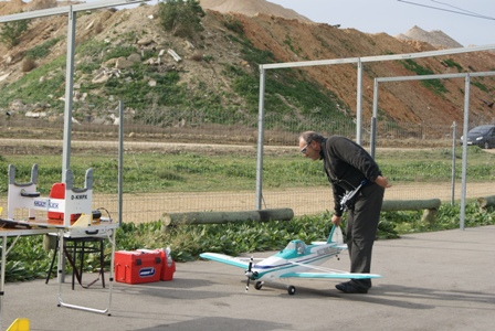

Pues nada, aqui os pongo unas fotos y ya me contareis:

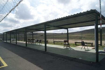

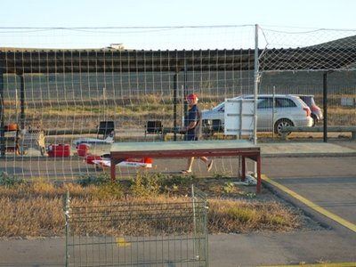

Empezamos con el club de donde pertenezco . Club aeromodelismo Chiclana .de la provincia de Cadiz.
Estais invitados si alguna vez os pasais por esta zona para disfrutar de las instalaciones del club y de hacer nuevos amigos para compartir ideas , trucos .......etc. :wink: :wink: Y sobre todo para volar con vuestros modelos.

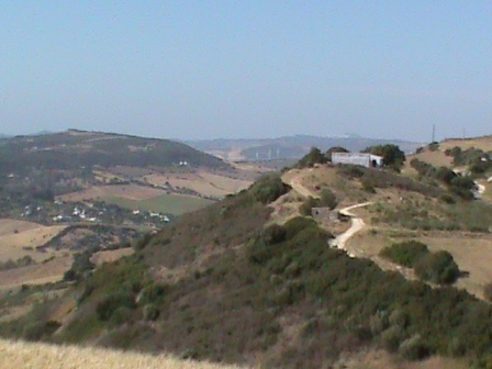

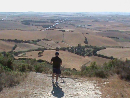

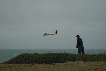

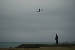

Ahora pasamos a la ladera que mas frecuento siempre desde el principio de año hasta llegado el verano . Situada en la playa de mi pueblo y conocido el lugar como Novo Santi Petri. Es una ladera no muy grande pero se echa uno ratos con viento moderado de poniente de ordago :
veleros SP (65).JPG (49.31 KiB) Visto 4126 veces
Ahora pasamos a la ladera que tu me comentas . Esta ya es una ladera de un par de cojones por su situacion y forma . Aqui cualquier modelo da todo su potencial . Esta ,esta en Vejer otro pueblo de la provincia de Cadiz. La tengo a unos 25 minutos de casa y cada vez que quiero emociones fuertes pues nada a desplazarse y a soltar adrenalina. :lol: :lol:
Espero Juan que tu curiosidad haya sido satisfecha . :wink: :wink: :wink:

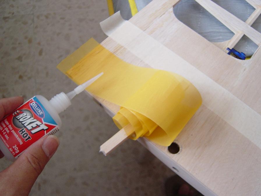

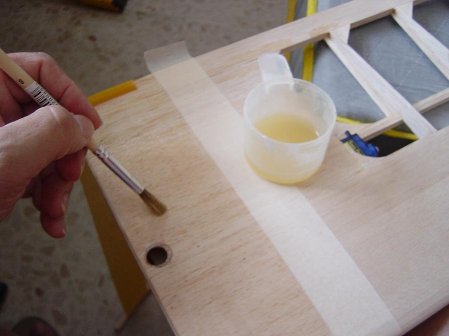

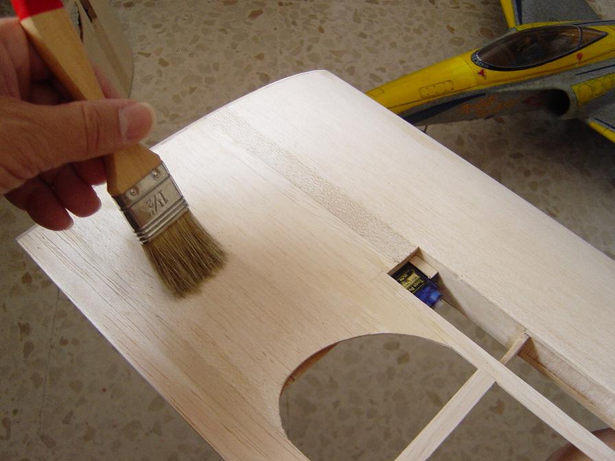

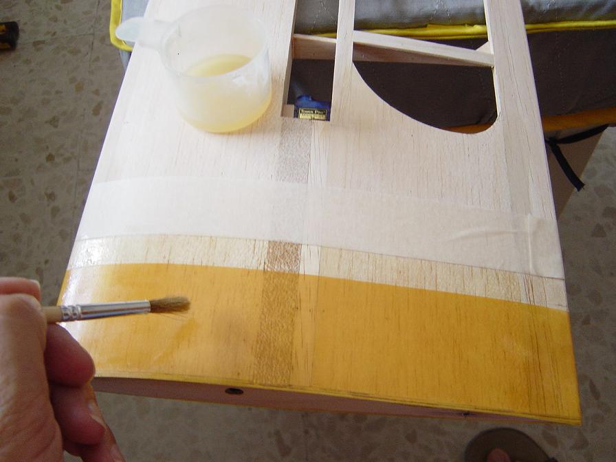

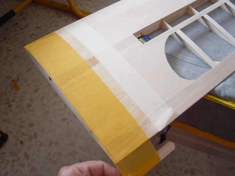

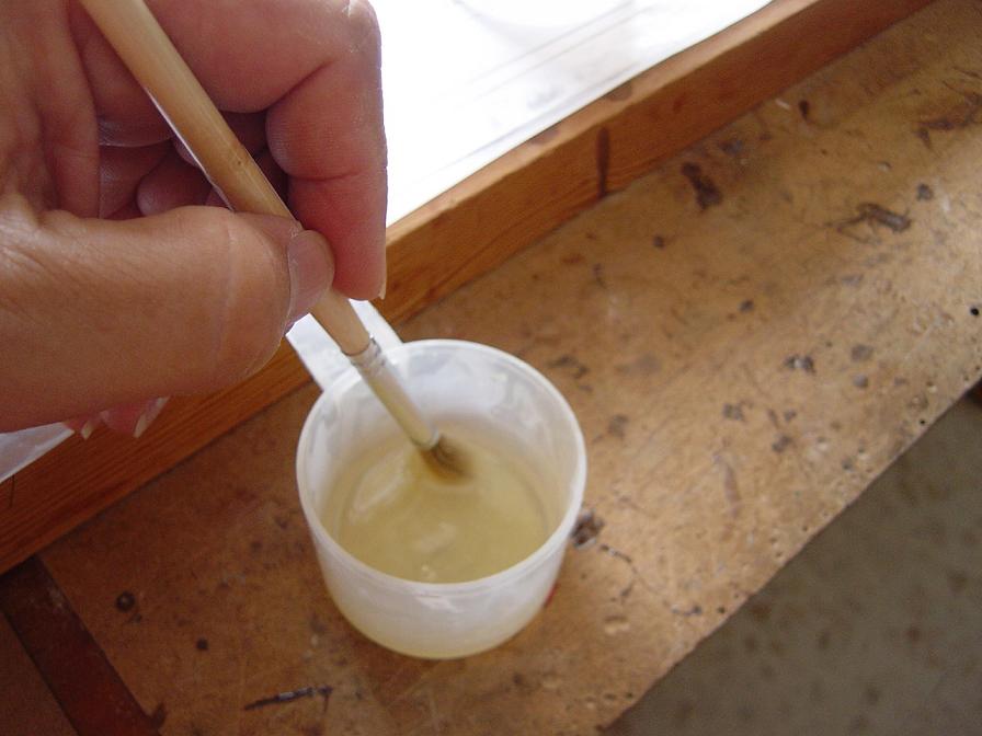

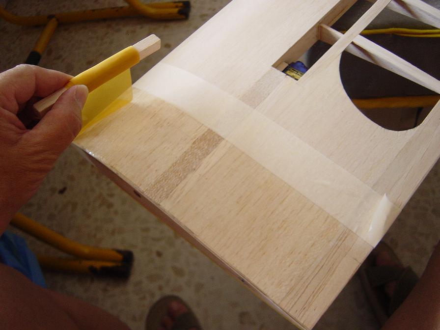

8) Seguimos con el tutorial del refuerzo con epoxy y tela...

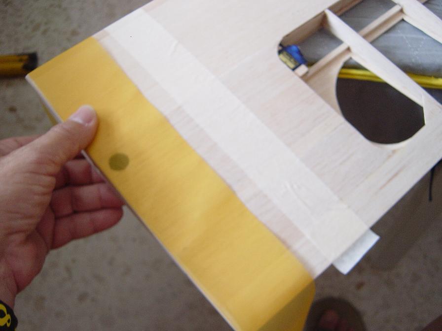

Ahora que ya tenemos preparados las tiras de tela para reforzar cada semiala y delimitada la zona es cuando vamos a proceder a la aplicación propiamente. Cada tira debe de cubrir el intradós y extradós de la semiala en una sola aplicación y sobrarnos unos centímetros para que podamos trabajar cómodamente.
En un recipiente desechable mezclamos a partes iguales la resina y el endurecedor, removemos bien y aplicamos la misma cantidad de alcohol; ( si utilizáramos resina de laminar ello no sería necesario ), removemos bien y la aplicaremos con un pincel desechable.
Ahora tomamos uno de los rollitos que hemos preparado con la tela y pegamos esta lo más recta posible a la primera costilla de la semiala unos milímetros por su borde de salida con ciano y restregamos la unión tela-madera para que se adhiera bien haciendo presión con los mismos dedos protegiéndonos con una bolsita de plastico o similar para no quedarnos pegados... :mrgreen: :mrgreen: :mrgreen: :mrgreen:
La idea de este proceso es ir tensando la tela a la vez que la aplicamos.
En este caso empezamos por el intradós, tras pegar la tela damos una mano de epoxy diluído aplicado con el pincel a toda la zona delimitada y acto seguido procedemos a dejar caer la tela encima mientras que a su vez vamos tensándola y volvemos a aplicar unas puntadas de ciano en las cercanías del borde de ataque.
Con la tela ya puesta volvemos a darle otra mano ligera de epoxy diluído encima de la misma, es habitual dar mas epoxy del realmente necesario, así que tampoco hay que pasarse.
Hacemos la misma operación en el extradós y volvemos a ir tensando, aplicando una mano de epoxy a la madera, colocamos la tela, otra mano de epoxy diluído encima, vamos tensando, aplicamos un poco de ciano en el borde de salida en la unión de ambas capas de tela y ya está hecho. Conviene que la tela sobresalga un milímetro o dos por la costilla de contrachapado de la unión de las semialas; no importa, luego una vez bien seca recortaremos el sobrante con una cuchilla bien afilada.
Ahora conviene dejar secar bien en posición horizontal y sobre todo las primeras horas, cada media hora o así, mientras estamos trabajando en otros asuntos u zonas del avión, vamos dandole la vuelta a las semialas para que nos se formen grumos o chorreos de epoxy. Si hemos aplicado el epoxy en su cantidad necesaria no ocurrirá nada de esto, si nos hemos pasado es cuando utilizamos el rollo de papel higienico y lo que hacemos es extenderlo por una de las caras de la semiala simplemente dejándolo caer sin hacer mucha presión y el mismo papel se impregnará con el epoxy sobrante, acto seguido lo retiramos y ya está, repitiendo esta operación las veces en que sea necesario, pero si lo hemos efectuado bien quizás ni tengamos que efectuar esta operación como nos ha ocurrido a nosotros....
Todavía no hemos terminado completamente, pues una vez bien seco el epoxy, al día siguiente en esta epoca del año o un poco más en invierno por ejemplo, tendremos que recortar, lijar un poco, enmasillar en donde sea necesario y volver a lijar para que nos quede un buen acabado y cuando forremos las semialas con plastico termorretractil ni siquiera se note que están reforzadas con tela en esta zona...., si no queremos que se note claró está, si se aplica una terminación transparente si se vería...., pero eso sería intencionado... :mrgreen:
En el proximo y último paso de los trabajos en el ala veremos la fase final de acabado el recorte de la tela, enmasillado y pegado de las piezas encima y a través de la tela como son los tetones de alineamiento de las semialas con el fuselaje y los triangulos de contrachapado de refuerzo adicional de la tornillería, vuelta a enmasillar y lijado. :)
Manolo.

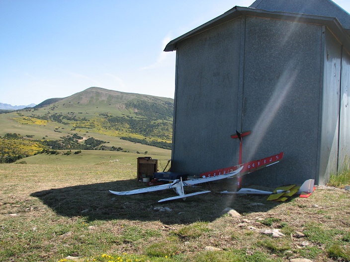

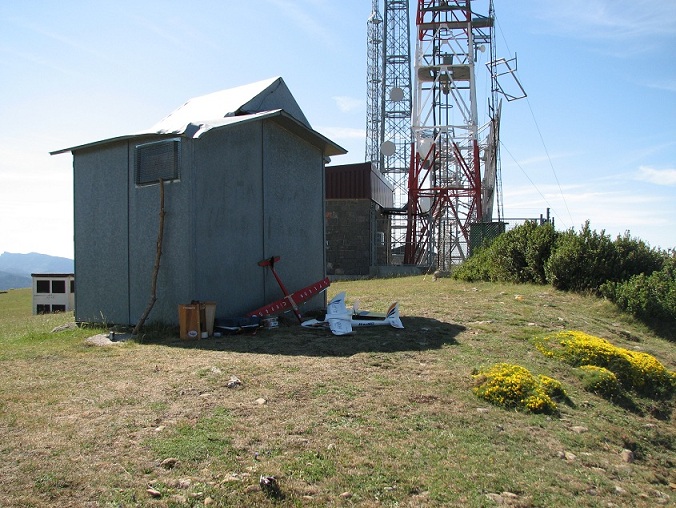

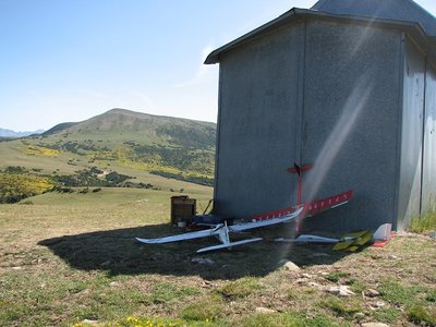

8) :shock: :D :oops: Hola señores voladores, de alguna forma quería disculparme, por no hacerme presente hasta ahora, el motivo a sido, por que en su momento, no deje constancia de que iba a coger vacaciones, y en eso estoy pasando una semana por el norte de la piel de toro, la verdad que al abrir en estos momentos el PC, me e sentido como que os tengo abandonados, ( bueno tenéis que saber que esto no es así ) pues me e sentido impresionado con esas fotos de YOYO, ( CLARO QUE ESTOY SATISFECHO Y MUCHO ) gracias YOYO, gracias de verdad, se ve también que tienes buenas maquinas para la ladera, el DG 1000 en vuelo en ladera tiene que ser magistral verlo en vuelo, creo que no solamente eres volador y amas esto, también creo sin llegar a equivocarme que eres muy campero, y por si fuera poco inculcas tan noble arte a los pequeños, excelentes fotos,
A ti gran Manuel. Excelente tuto, y además llevándolo a corde con la terminación del BOT, deberás Manuel que es sensacional el trabajo y las ilustraciones, no se si podre conectarme unos de estos días, y poder contestaros, pero sobre el martes de la semana entrante volveré a casa, finalizando así el viaje, aunque no las vacaciones pero estas las seguiré ya desde casa, así de este modo intentare darle un buen empujón al AR 1, Manuel un inciso quería hacerte referente a la fibra o al otro material del que hablas EL ORGANDI, ¿ este seria el ideal para el AR 1 en el centro del ala y en la panza del fuse, o por el contrario debería utilizar la fibra fina? Otra cuestión y si es la fibra la que tendría que poner, ¿esta de que forma se corta para que no quede deshilachada? Pues en alguna ocasión e intentado cortarla y me queda horrible el corte, bueno amigos intentare estar pendiente, si es que puedo conectarme en algún lugar, bueno pues lo dicho y desde Cantabria os mando a todos un fuerte abrazo, y sin animo de poneros los dientes largos, pues seguro que algunos no estáis de vacaciones, os dejo unas fotos de algunos de los lugares por donde e pasado, pues en el viaje me han acompañado los dos speedos, y un corchito el BIXLEER, QUE ES DE MOMENTO LO QUE E PODIDO VOLAR, saludos nuevamente… :wink: :wink: :D

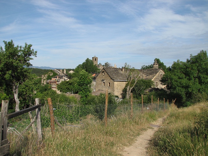

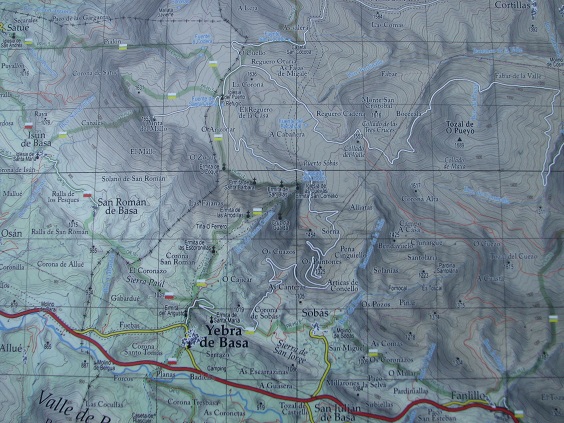

Las fotos que muestro son de una ladera situada muy cerca del pirineo central ( Huesca ) concretamente al lado de Sabiñanigo, se trata de peña Orosia, es una gran ladera, Pero el viento en todo el tiempo que estuve allí arriba no se digno a aparecer, :oops:
Mapa de situacion
Vista de peña Orosia desde el pueblo de YEBRA DE BASA
Al fondo el Pirineo

Que pena que no pudieras volar a vela en Santa Orosia, pero como han podido ver los compañeros, el lugar es espectacular y mereció la pena subir alli, aunque fuera para volar el Bixler. Y gracias por tu visita, pasamos buenos ratos juntos.

Pero Tio Juan me ha dicho que aparte del araldit, se puede conseguir epoxi en HK, en formato mas pequeño. Ya pensaré que opcion elijo.

Permiteme una pregunta ultimatetwo:
Con esa mezcla del epoxy con etanol al 50%, una vez endurecido, ¿No te queda gomoso en vez de duro?

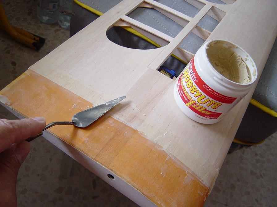

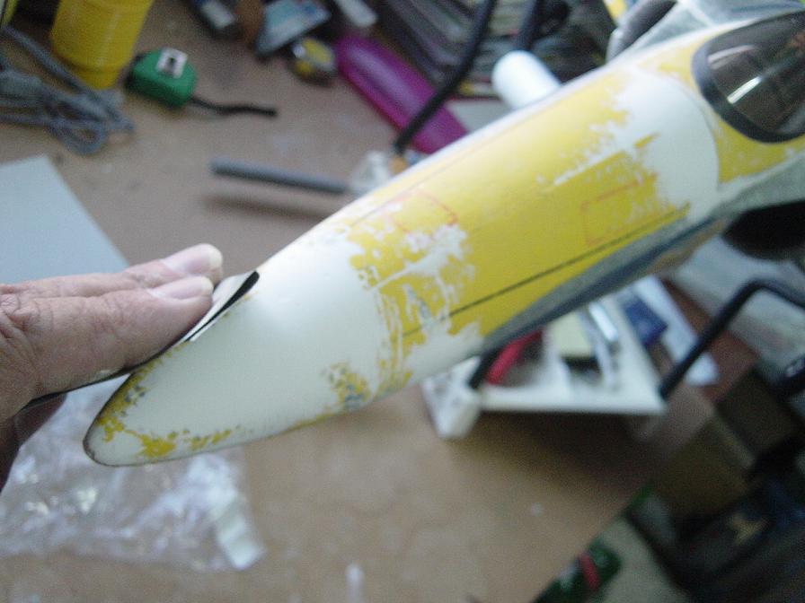

Geko, tu pregunta es relativa al tipo de alcohol que utilices (el que utiliza Manolo es etílico al 96%, casi alcohol absoluto .... no es etanol), Manolo te responderá las diferencias y los resultados ya que él está mostrándonos la técnica.
Por geko
#1155029
pa22 escribió:Geko, tu pregunta es relativa al tipo de alcohol que utilices (el que utiliza Manolo es etílico al 96%, casi alcohol absoluto .... no es etanol), Manolo te responderá las diferencias y los resultados ya que él está mostrándonos la técnica.
Y el alcohol etílico, ¿no es etanol? Me rompes los esquemas.
Por ultimatetwo
#1155033
geko escribió:Permiteme una pregunta ultimatetwo:
8) En absoluto Geko, si mezclas en cantidades iguales el epoxy y el endurecedor y luego aplicas el alcohol metílico, te puedo asegurar, al menos en mi caso que al cabo de un día y en esta epoca del año queda bien duro y seco. Lo de tacto gomoso es cierto que ocurre en ocasiones pero yo lo achacaría a realizarlo en días lluviosos o con mucha humedad ambiente en que no se debería de realizar, a menos que pongas el modelo a secar cerca de una fuente de calor con las debidas precauciones, claro está.
Que duda cabe que el epoxy de laminar da unos resultados mejores; peeeeerooo, el principal inconveniente como manifiesta Alfredo , es el precio. Para estos refuerzos en el Bot, no creo que merezca la pena adquirirlo, salvo que algún amiguete que disponga nos deje una pequeña cantidad. Otra opción es utilizar el epoxy denominado " Finishing resin " o resina de acabado, por ejemplo de la Firma Pacer-Zap. La ví en Todohobby y pensaba utilizarla en principio pero al volver ya no la tenían y tardaría un tiempo, así que me decanté por el Araldit Standard de 24 horas de secado, unos siete euros y con la mitad de los tubos hemos realizado el refuerzo de las alas, el del interior del fuselaje y todavía nos sobra la mitad para el exterior del mismo.
Un saludo Geko y muchas gracias por tu aportación al hilo de Juan y compartir.
Manolo.
Por pa22
#1155035
geko escribió:Y el alcohol etílico, ¿no es etanol? Me rompes los esquemas.

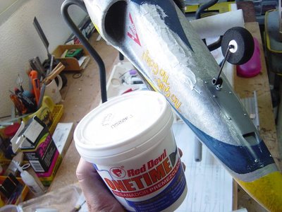

Uuuupssss !!! tienes TODA LA RAZON, "mea culpa" ......... FE DE ERRATA: el acohol etílico es lo MISMO que el etanol
Previamente había leído un hilo en "compra/venta" por unas mézclas para glow que están vendiendo y me quedé con el "metanol" en la cabeza :(
Mientras más puro es el acohol más volátil es y se evapora más rápido, de ahí que la mézcla con epoxy no quede gomosa solo tarda un poco más en secar y por lo general se ha utilizado esa mézcla para tratar la balsa y el enchapado para aislarlos del combustible glow. Con el alcohol el epoxy permea por los poros de la madera y la protege del aceite, tambien se utiliza para laminar al vacío alas de foam con balsa y un velo de fibra ...... se utiliza menos epoxy y tela más fina pero al final resulta tan resistente como haber utilizado epoxy para moldeo y tela más gruesa ya que al penetrar la mézcla en la madera esta se hace realmente sólida y con la fibra parece que fuése una misma capa, también se ahorra peso.
La tela de esta ala es más fina que la de la otra ....
Mis disculpas por tocarte los esquemas (por no decir otra cosa :mrgreen:)
Manolo, la verdad que ese avión está quedando de escándalo :shock: algunas preguntas:
- Usas alcohol metílico (metanol) o te pasó lo mismo que a mí con el etanol :?:
- Donde compras el HobbyLite :?: , lo he encontrado solo en un par de sitios pero la verdad es IMPAGABLE. :(
- antes de aplicar el hobbylite le dás alguna lijada al área tratada con la tela + epoxy o aplicas el hobbylite y luego lijas :?:
- ya hicistes lo mismo en el fuselaje :?: como ajusta el organdí en superficies irregulares como el área interna del fuselaje o solo lo aplicas por fuera :?:
- no le pones velo de fibra de 20grs. sobre el organdí :?:

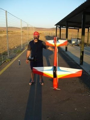

- el avión de la foto con la cotorra es un Habu :?:
Por ultimatetwo
#1155091
Manolo, .......algunas preguntas:
8) Bingo, no hay una sin dos, me ha pasado lo mismo, en realidad es alcohol etílico de 90 grados, mis disculpas Geko . :oops: :oops: :oops: :oops: :oops:
8) Es cierto Alfredo, además por aquí es muy dificil de encontrar. El bote ese en concreto lo adquirí de TowerHobbies hace unos años en que pedí un par de ellos. Habrá que hacer otro pedido pronto... :? Hay una masilla, que aunque no es lo mismo es muy, muy parecido de las que he utilizado, de hecho la he probado en otros modelos con casi idénticos resultados. Se llama " Red Devil One Time " su precio, en torno a los cuatro euretes. En concreto con el Habu después de un buen aporrizaje, o mejor dicho después de un buen golpe contra unas hermosas rocas anexas a la pista por la caraja de no cambiar de memoria en el transmisor; ( la confianza mata al gato, cosas de venir a volar después del turno de noche y el palique con los amigos y no estar a lo que estamos. Fué la primera vez que estrellé un avión sin que todavía hubiera despegado : :twisted: :twisted: :twisted: :twisted: :twisted: :twisted: :mrgreen: :mrgreen: :mrgreen: :mrgreen: :mrgreen: :mrgreen:
La profundidad estaba al revés con respecto al Yak electrico.... :twisted: :twisted: :twisted: :twisted: :twisted: Ya que estaba de reparaciones de paso lo personalicé un poco con algo de paneling y un para de capas de barniz acrílico satinado. :wink:
Le puedas dar una ligera pasada con lija 220 o 400 pero no es necesario en absoluto. De hecho suelo masillar y luego lijar. Lo que sí es conveniente es humedecer un poco la zona a aplicar la masilla de relleno con el dedo humedecido con agua para que se adhiera mejor el hobbylitte.
8) Alfredo, en el fuselaje no utilizo para nada el organdí, solo en las alas. El organdí no se adapta bien a curvas complejas, para el fuse es muchísimo mejor la tela de fibra de vidrio, como ejemplo pongo las fotos del refuerzo del interior del BOT y la reparación del morro del Habu.
8) No Alfredo, en principio, para este modelo no creo que sea necesario. No obstante me ha gustado lo de esa aplicación mixta organdí-fibra de vidrio y lo guardo para otros trabajos.
Posss sí Alfredo.Lo más parecido en la actualidad a volar un SR-7 en llano si este llevase propulsión eléctrica....Me encanta su vuelo. Es un pequeño gran avión. No es que su velocidad maxima sea de otro mundo dentro de su categoría, pero tiene una gama de velocidades muy amplia, se agarra muy bien en bajas velocidades y la acrobacía Aresti la hace de lujo....
Ahora a tí, amigo Juan.
En primer lugar felicitarte por esos días de vacaciones y disfrutarlo en esos parajes de ensueño. Mas aun con el amigo Chaika practicando o intentando practicar el hobby, aunque Eolo al parecer tambien haya estado de vacaciones. ¡¡¡ Que lo pases bien en estos días y ya volveras de nuevo a las andadas con ese hermoso velero vintage AR-1. Por otra parte darte las gracias porque he utilizado tu tecnica de las etiquetas en el BOT para realizar los refuerzos de los tornillos de sujección. Una vez bien colocados y pegados. Tras alinear el ala, volví a utilizar las plantillas de etiquetas autoadhesivas para efectuar los taladros con la mayor precisión posible, con lo que estar adheridos a la madera me ahorré el tener que medir nuevamente... gracias por explicarnos esa tecnica de nuevo y por favor, deja ya eso de " Gran Manuel "..., que de grande tengo bien poco, que con Manolo vais más que sobrado. Que es mas lo que desconozco que lo que conozco, mas que mi propia ignorancia, de la que aun desconozco. Que aquí lo verdaderamente importante y grande es poder compartir entre todos esos pequeños truquillos que va conociendo el diablo por viejo mas que por ser diablo...., para que de esta manera no se pierdan y podamos compartirlos, mejorarlos y porqué no refutarlos..., disfrutando todos más de nuestra afición compartida.
Un fuerte abrazo amigos.
Manolo.
Manolo.
Última edición por ultimatetwo el Vie, 06 Jul 2012 14:57, editado 1 vez en total.
