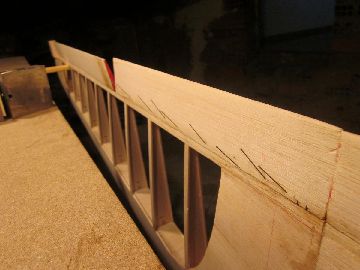

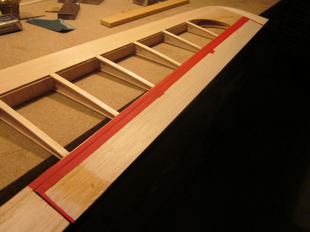

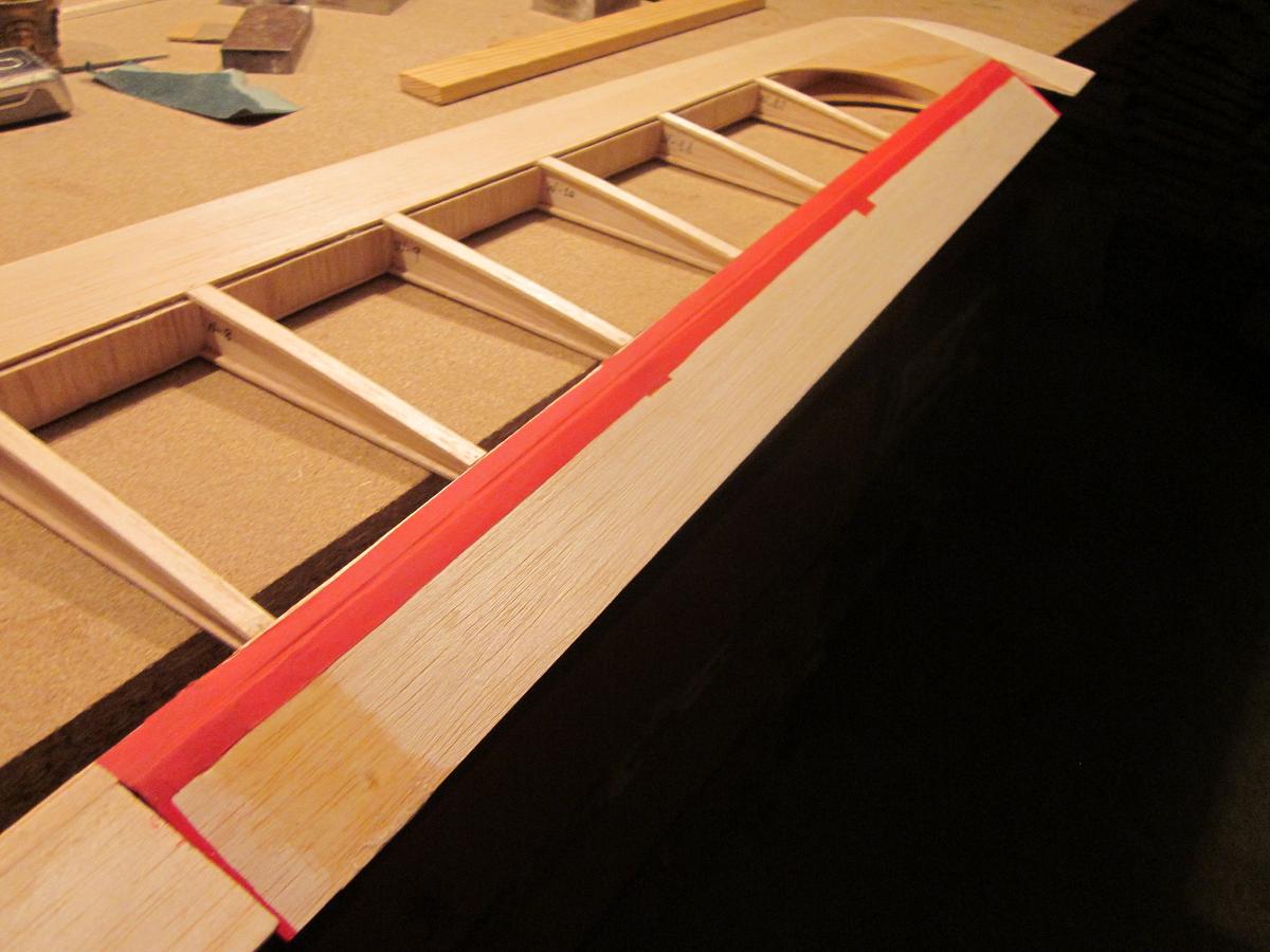

8) Juan, si mal no te he interpretado, entiendo que tu idea no es que sea poner las bisagras, sino que estas van a ser de tela; ( solartex), bien a todo lo largo o en varios lugares; ( piezas en tres o cuatro sitios colacando unos rectangulos que cubran intrados y extrados del ala y alerones y luego todo forrado con oracover o monokote ). La idea no es mala y de hecho la he visto en algunos modelos. En el AR-1, recuerdo que puse bisagras y luego el sellado aerodinámico, aunque eso sí, me desvié de lo indicado en el plano y la planta en perfil del aleron a la hora de la verdad, no pude hacerlo tal y como indicaba en el plano; al menos para mí no fué posible con aquel sistema de herrajes que venía; ( que es el que tu has hecho ) y todo ello sin contar con el sistema de frenos en picado que tampoco puse . Tuve que darle un poco de angulo a la parte superior de la línea de abisagramiento del aleron, pues si no para que funcionara bien tenía que pegar los horns de alerones justamente encima del mismo aleron, practicamente a ras de la balsa haciendole una muesca y ello no me gustaba.

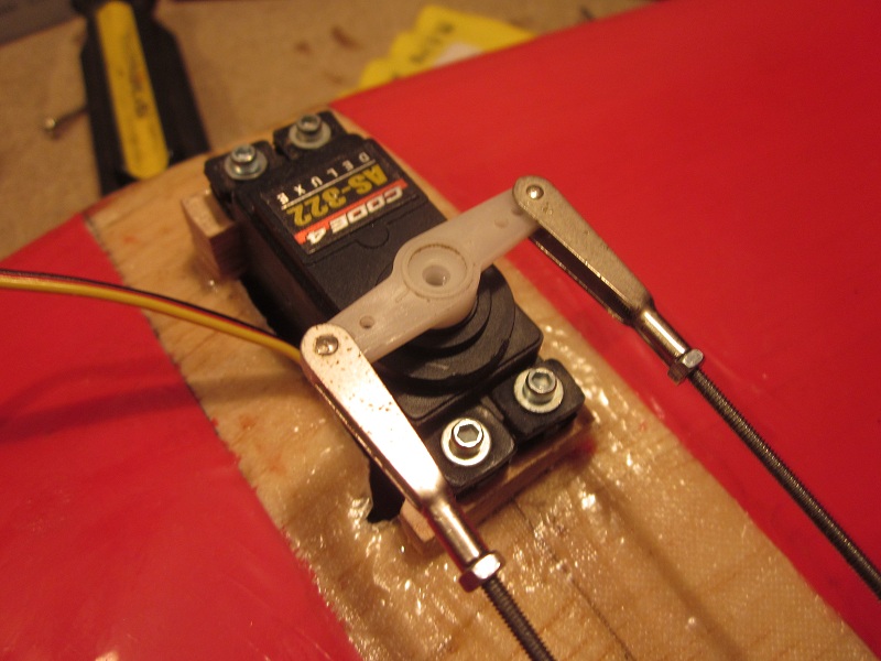

Ese era uno de los motivos por el que insistía en que montaras dos servos independientes para los alerones en horizontal dentro de cada semiala, pues de esta forma simplificarías bastante el sistema de herrajes y si los servos fuesen tamaño mini, que no micro, ahorrarías peso incluso y tendrías además la mezcla de spoilerones a la hora de aterrizar.
El modelo es de inicios de los ochenta y el sistema de herrajes de alerones tambien,... ¿ Porqué no actualizarlo para beneficarnos de la electronica moderna...?. Como lo estás haciendo es de aquella epoca y va a volar bien, de eso estoy seguro pero de la otra manera creo que iría mejor aún.
Un abrazo.
Manolo.
Por TIO JUAN
#1159032

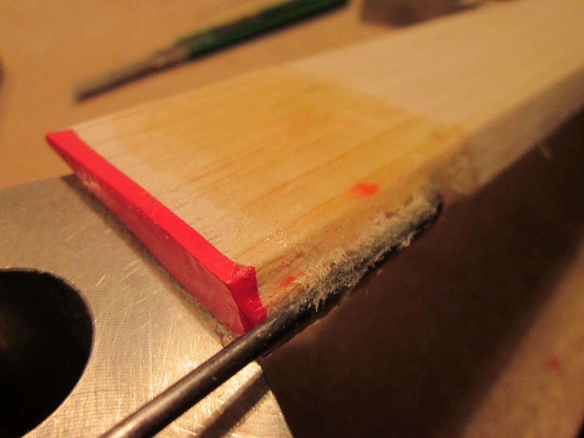

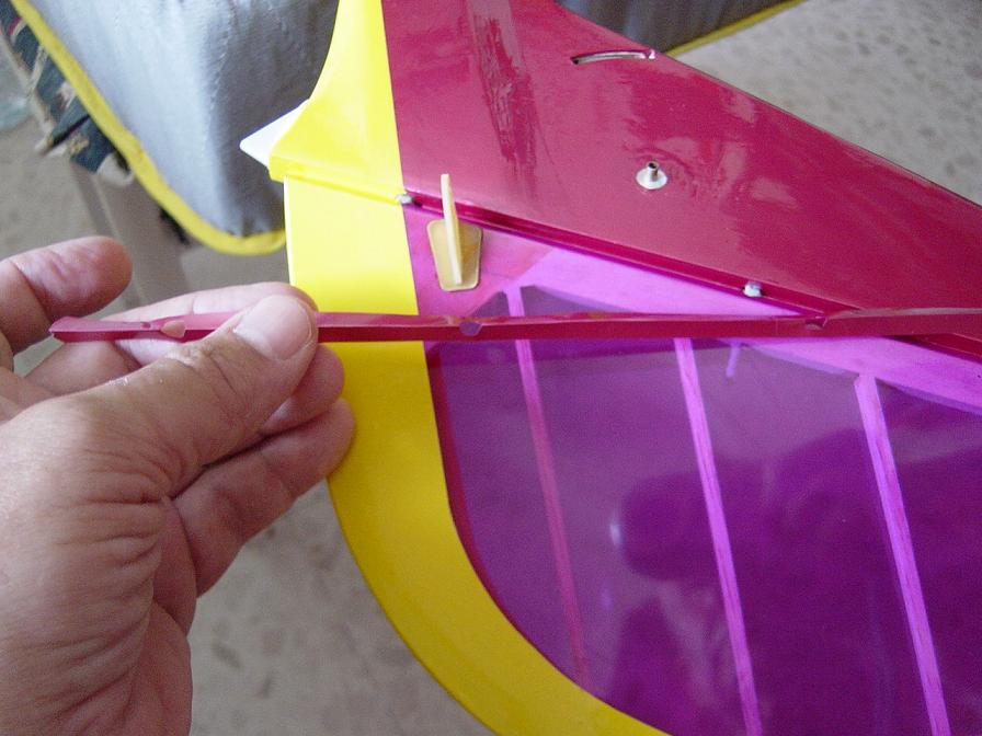

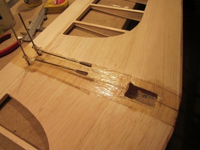

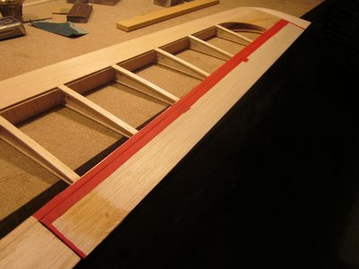

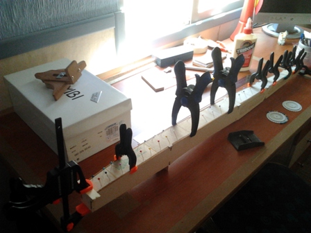

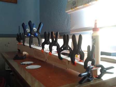

:D Manolo, efectivamente esa es la idea, el SOLARTEX, por intrados y estrados, para ello, tengo que perfilar totalmente los dos alerones, mas trabajo añadido, :( :evil: esta y solo esta es la opción que me queda, :( insisto y creo, que puede dar un buen resultado, pues ya lo llegue a probar, tampoco Tengo como para elegir otra opción, :( pues la de ponerle bisagras, no ara nada mas que entorpecer, el sistema alerones, asi por lo tanto y de momento boy a seguir con lo expuesto, no sin antes valorar alguna cosa, que no me allá dado cuenta, :? gracias Manolo y un saludo… :wink: :wink: :wink:

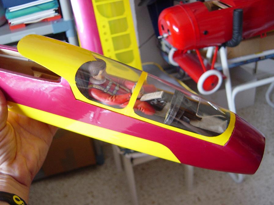

Buenas tardes noches a todos. ii Que bueno , como va esos aviones !! :) :) Tras ese mini descanso que un servidor se ha TOMADO veo que ustedes no paran , no paran .... como las pilas estas DURACELL :mrgreen: :mrgreen:

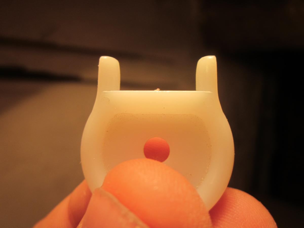

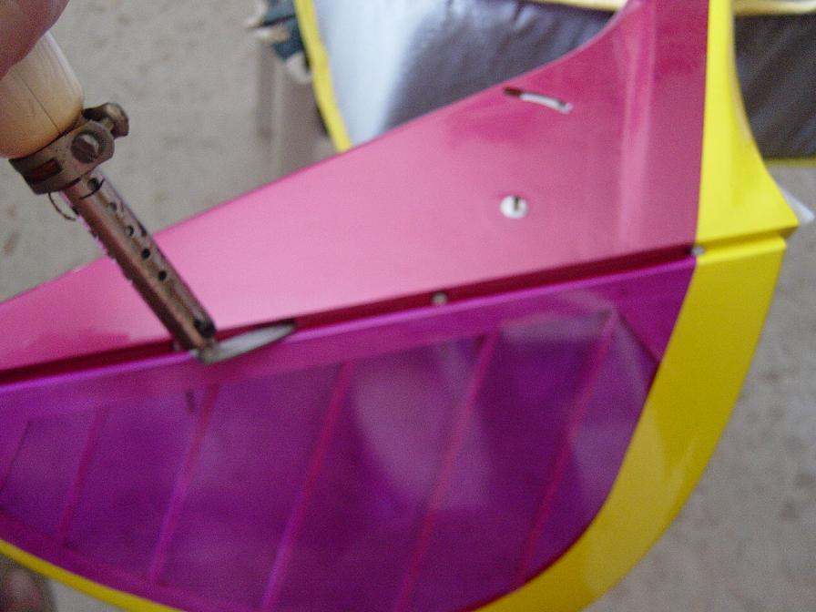

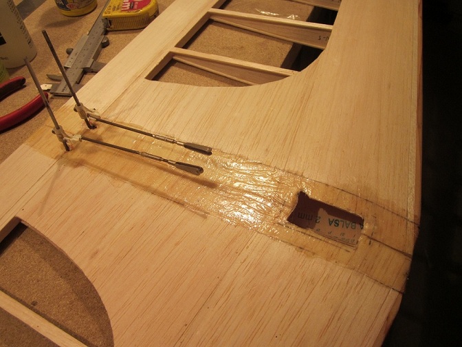

Juan vas de lo lindo con tu AR1 como te lo curras , si te tiene ese avion de esos años de antaño trabajo, ya lo veo .Tomo nota de todo :wink: :wink:
Coincido con el amigo Manolo el tema del herraje en esos alerones . Se que lo habras estudiado seguro , pero a mi personalmente ese tipo de herraje no me agrada, ya lo expuse anteriormente por el tema del Ninja que ahora ha tomado un pequeño descanso , pero muy pronto estaremos otravez a la carga.
Bueno si no hay otra solucion pues adelante que vas bien , cada vez queda menos :P :P

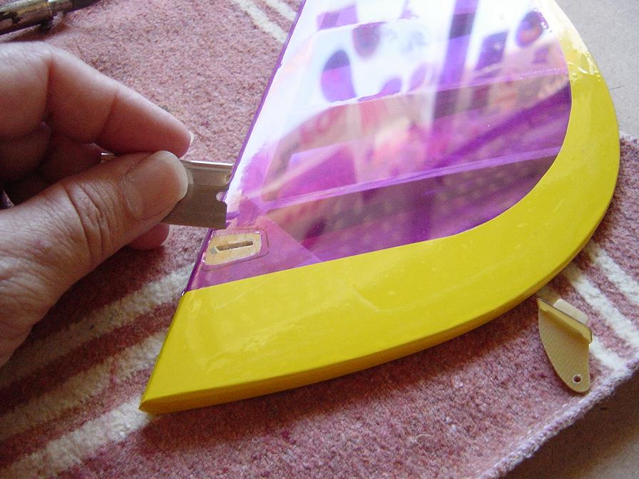

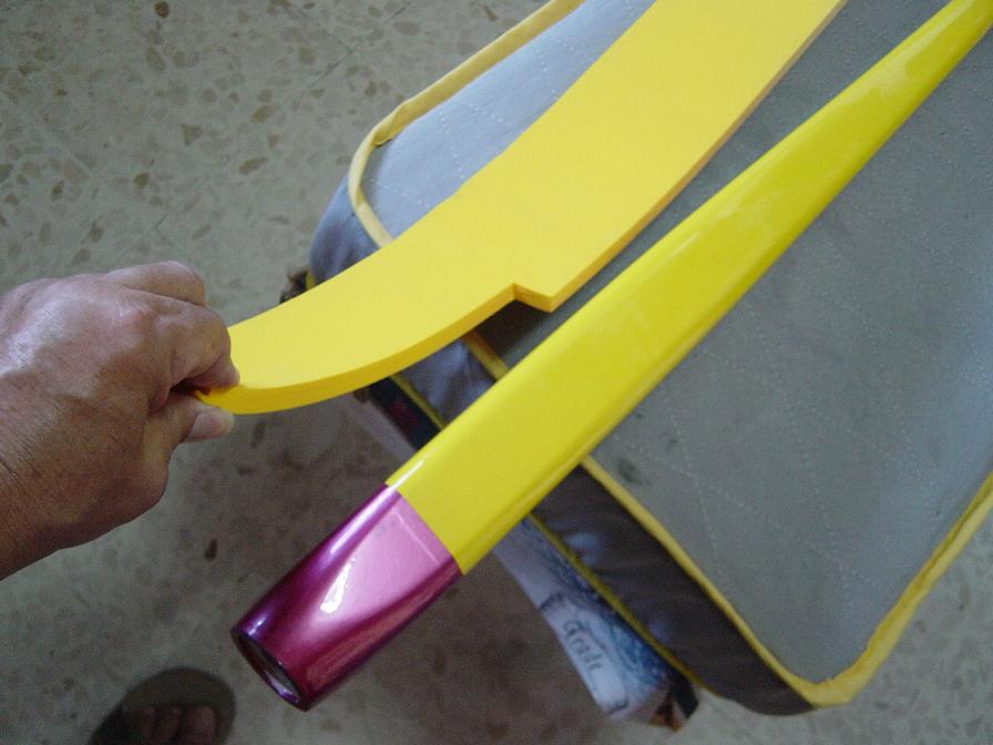

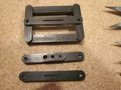

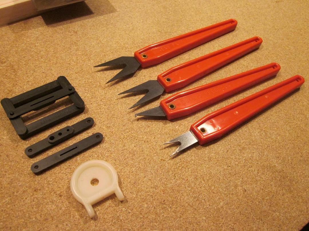

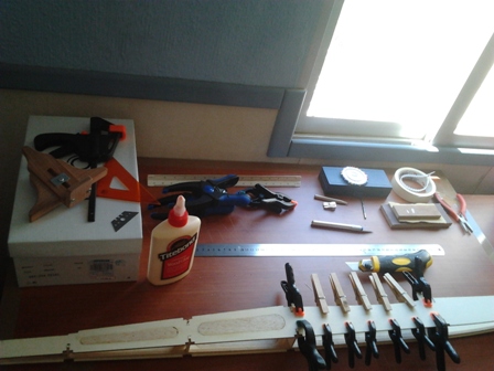

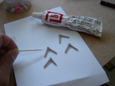

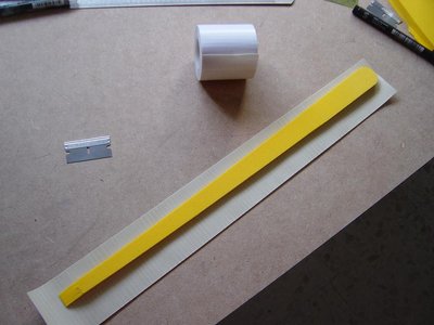

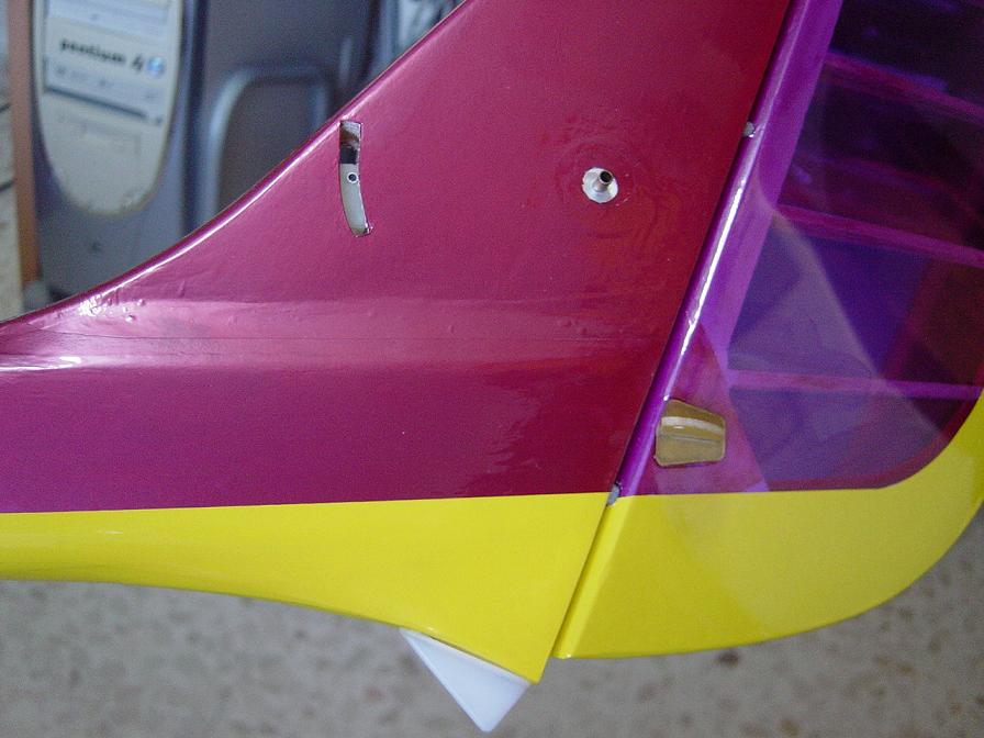

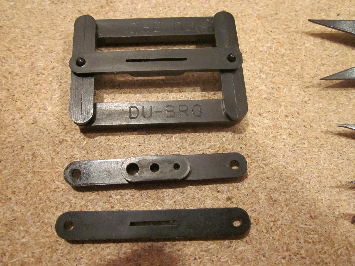

Tengo una pequeña curiosidad de esta foto tuya Juan , es por el util que muestras :

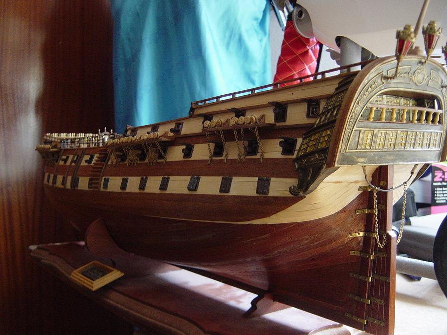

Os dejo algunas fotos con vuestro permiso de esa regata que ha sido todo un espectaculo.

8) :D Hola YOYO, ya se te echaba de menos, gracias por el reportaje de veleros, esos también son míticos aunque no vuelen , :lol: Yoyo el útil al que haces referencia, se trata de uno de los elementos, que DU-BRO, dispone, en un juego de útiles para hacer el tema de las bisagras, este en concreto, lo que nos resuelve es el tema de centrado de donde tiene que ir la bisagra, si te das cuenta en las fotos que adjunto, esta pieza tiene, en el centro un pequeño y fino vástago, el cual pasando sobre la balsa nos deja marcado el centro del listón donde ira posteriormente la bisagra, yo lo hice asi para ponerle las bisagras , pero como ya comente , la cosa será de otro modo, esperó haberte resuelto tu duda, un saludo

Manolo, excelentes fotos de esos otros veleros, :shock: :shock: :shock: :shock:

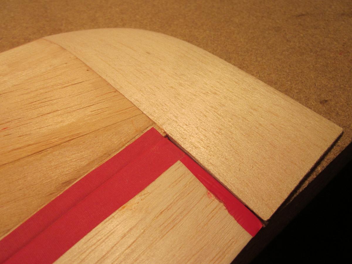

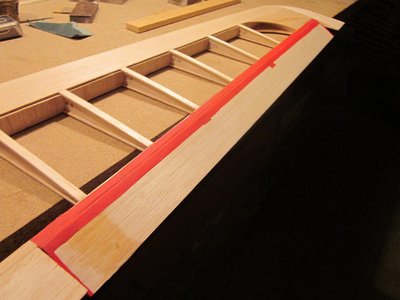

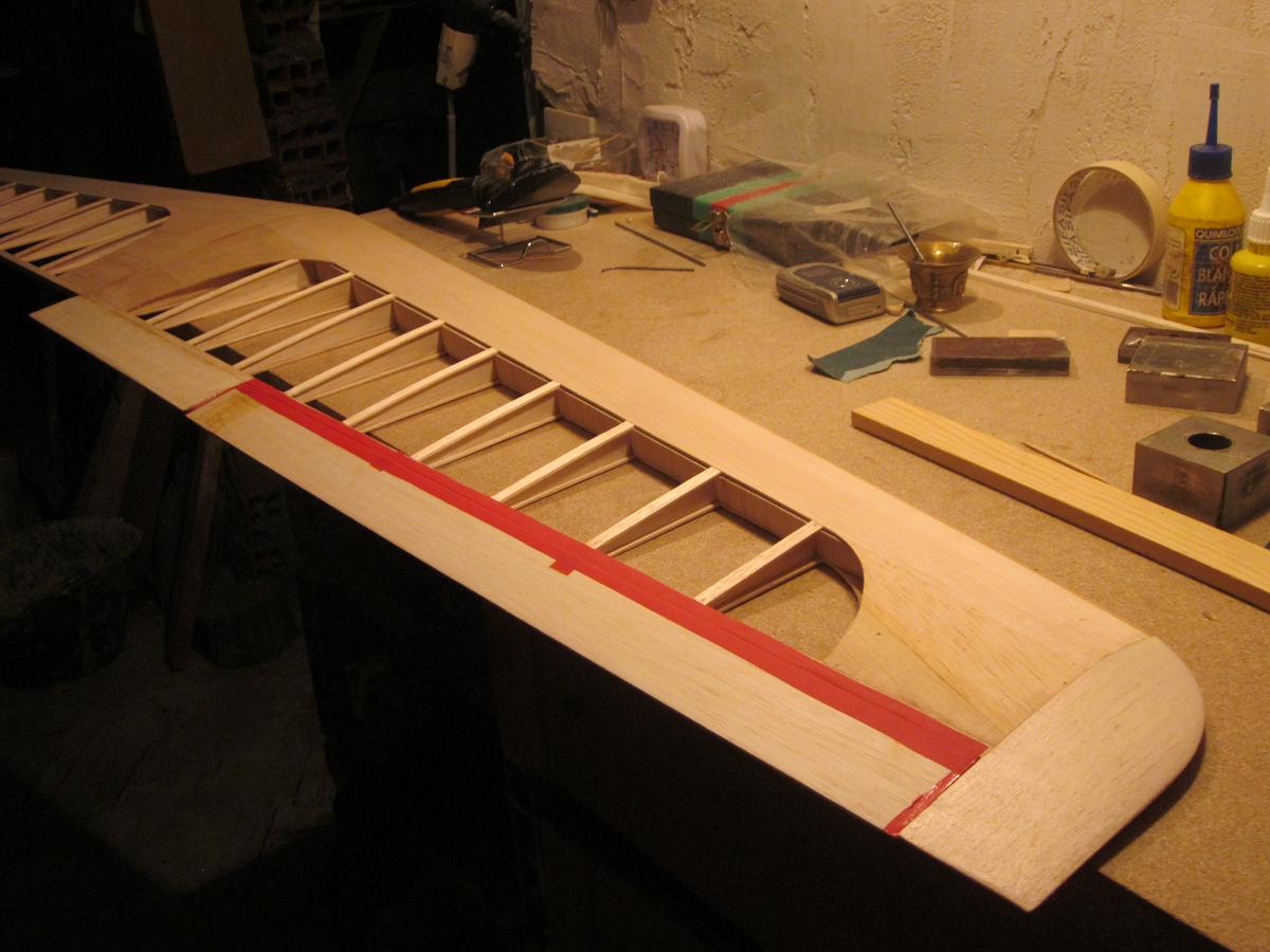

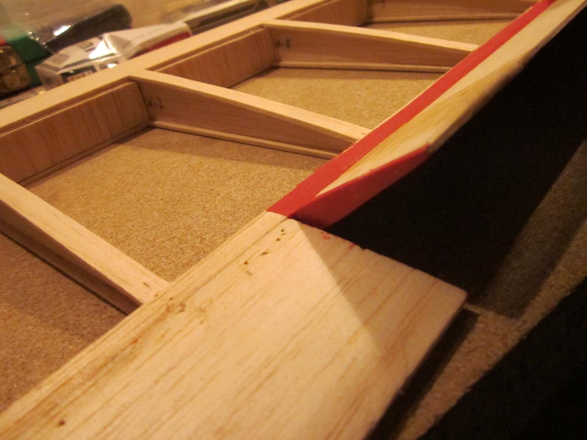

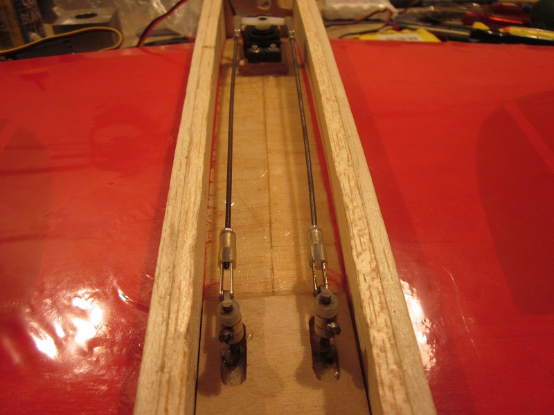

8) Muy bien hecho Juan, ese abisagrado no se vá y además como bonus tienes efectuado ya el sellado aerodinamico. Mi más sincera enhorabuena por este nuevo tirón sin contar el curro que te has dado tallando los alerones partiendo de una simple tabla de balsa. Al final has logrado lo que te proponías. Efectivamente con ese sistema de abatimiento no son necesarias para nada las bisagras. La única pega por asi decirlo que le puedo encontrar y no es cosa tuya sino del diseño en sí, es que los horns de los alerones no están alineados con la línea de abisagrado porque es imposible, sino que están desplazados unos tres mm. posiblemente. No sé si lo has probado ya con el servo funcionando y si este funciona con normalidad, aunque conociendo tus trabajos seguro que sí.
Igualmente se observa por las fotografías que los bordes marginales no lo has colocado con los perfiles hoerner como el modelo original sino en media luna por así decirlo para minimizar resistencias. Tambien lo veo correcto puesto que tú donde vuelas vas sobrado de buenas laderas. Si el modelo hubiese sido realizado para volar en las dunas de aquí, con relativamente poca ascendencia comparada con las laderas mas grandes del interior entonces sí que viese mejor el borde marginal propuesto en los planos.
Un saludo Juan y animo que dentro de nada tienes ya la extructura terminada....

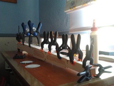

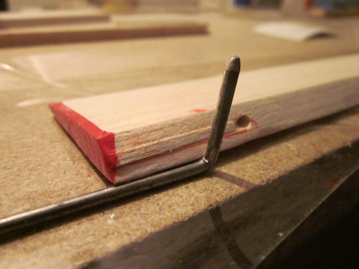

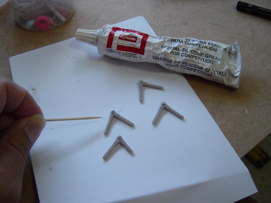

Muy bien . Buena solucion le has dado a ese sistema de movimiento a los alerones, Juan , perfecto ese refuerzo en los alerones con fibra ó algo asi , creo. Y que decir de ese sellado aerodinamico , si señor.
Te recuerdo que abriste este hilo a principios de Mayo y fíjate por donde andas ya , eso es rapidez, :) :)
Aclarado esa duda que tenía de ese útil, ya viendo las otras fotos me es familiar . Yo sigo un poco mas tradicional a la hora de colocar la bisagras

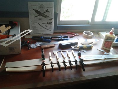

Bueno aqui ando con el mio , piano ,piano
Saludos a todos .

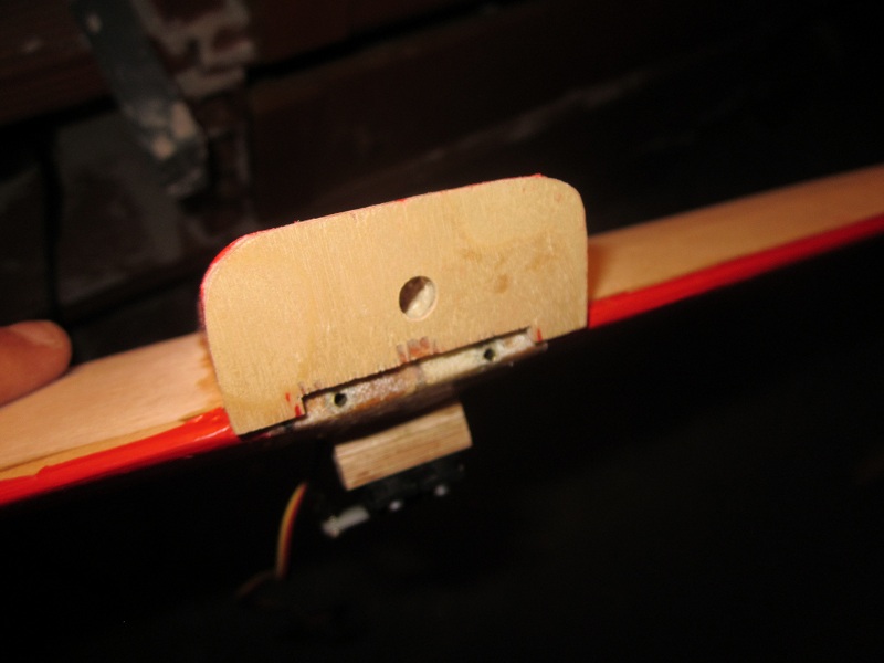

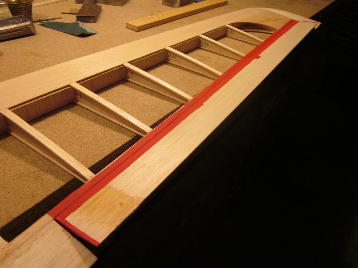

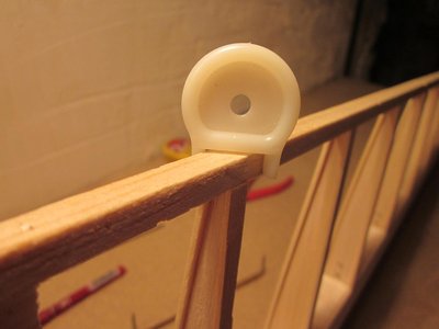

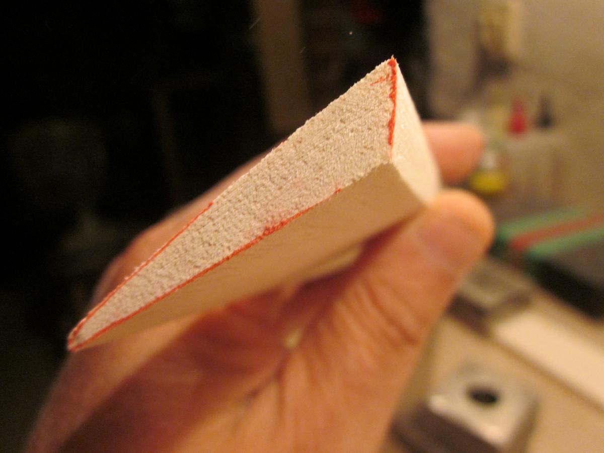

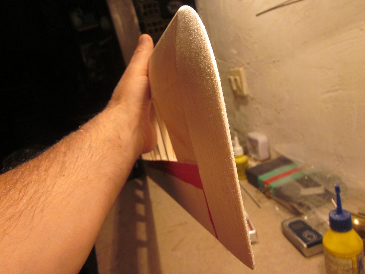

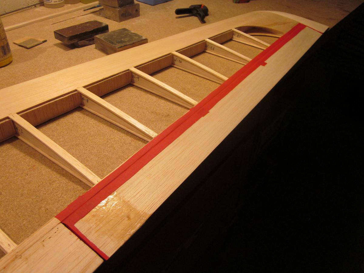

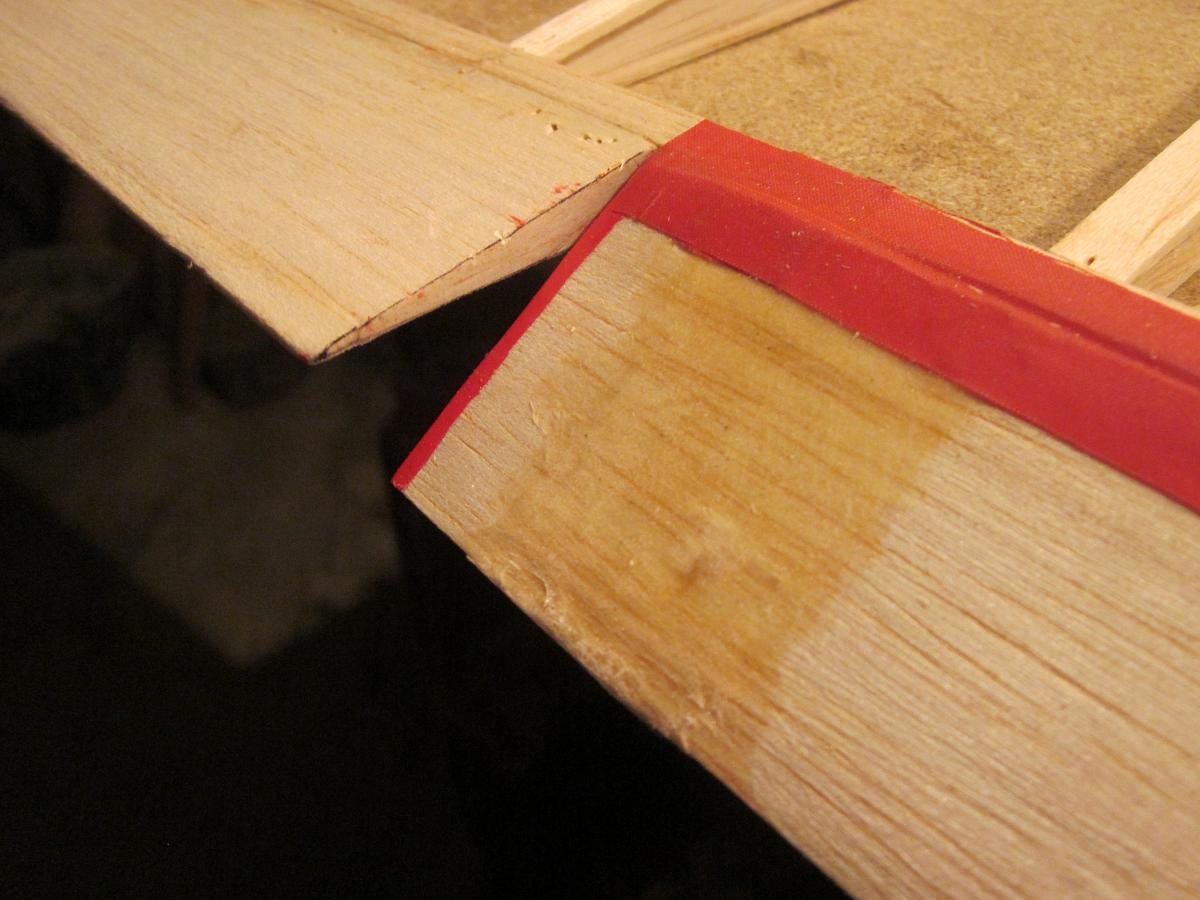

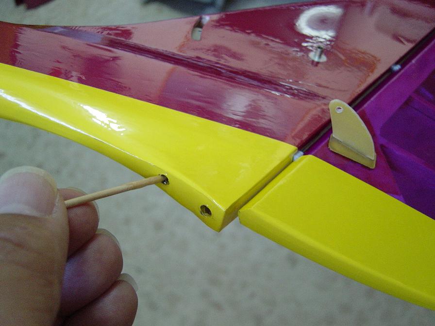

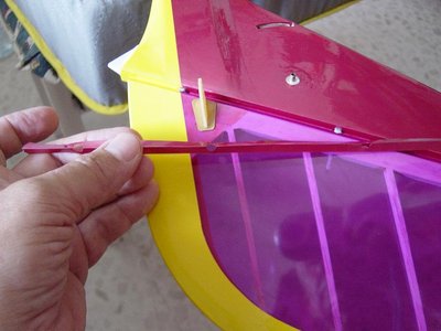

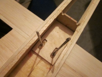

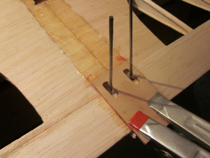

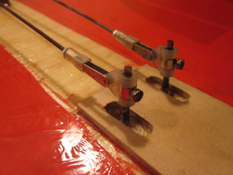

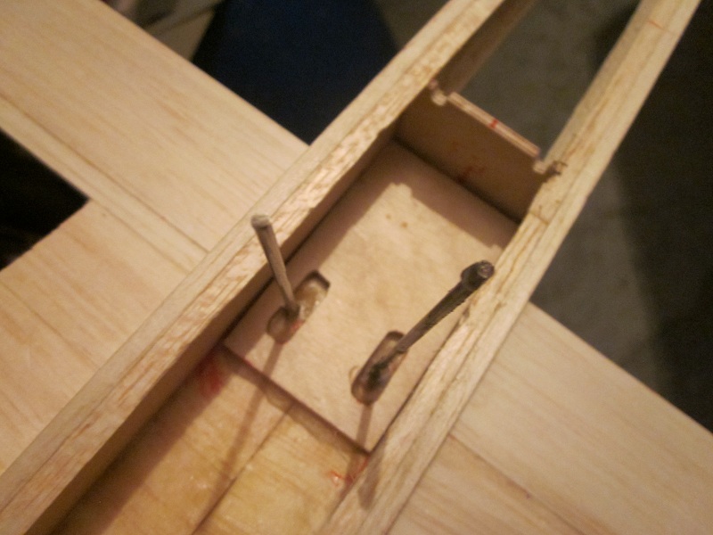

OJO ...... veo algunas cosas a las que si me permiten haré algunas observaciones:

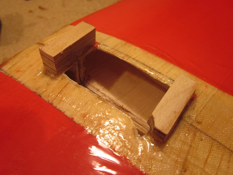

Juan, los brazos de los alerones no están bien :( no sé a ciencia cierta como lo has hecho pero viendo el varillaje al aleron y el complemento de balsa que has puesto pienso que hayas hecho el zurco en el larguero del borde de fuga lo que posiblemente te causará una falla estructural del ala por debilitarlo (corrígeme por favor si me equivoco o ház caso omiso a este comentario) dado que veo el brazo al aleron tan separado de este y con el complemento de balsa. Ese tipo de brazos se montan haciendo los zurcos en el brode de fuga, primero haces los de las parte inmoviles que envuelven la camisa de latón y esta debe quedar al ráz del borde de las piezas, una véz hecho el zurco procedes a pegar el brazo a cada uno de los bordes de fuga fijos con epoxy y cuida que la camisa de latnó no se pegue a la varilla, con un poco de vaselina en estas áreas lo evitas. Una véz esten secos pegas los bordes de fuga fijos junto a los brazos al larguero del borde de fuga del ala, posteriormente le haces un zurco menos profundo al aleron dado que no tiene la camisa de latón donde encastrará la varilla luego haces el agujero para que la varilla en "L" encastre en el aleron pegándolo con epoxy. Para esto es recomendable colocar cinta plástica (celo) en el larguero del borde de fuga para evitar que el aleron y la varilla se peguen al larguero. Como lo has puesto te puede traer serios problemas en un avión como ese :( . Aquí te pongo una secuencia de los alerones del Ninja que son similares a los del AR-1
(CORRIJO: ya ví en detalle las fotos previas y ciertamente hicistes el zurco en el larguero y en el borde de fuga ...... solo es en el borde de fuga, de ahí también que no te quede alineado con las bisagras como lo indicó Manolo :( )
Lo de las bisagras la verdad es que no lo entiendo, colocarle las bisagras de nylon normales con sus pasadores de mondadientes no tiene ningún problema o por lo menos que yo sepa o haya visto. Lo del Solartex vá bien por cierto tiempo pero a la larga corres el riesgo de que los alerones comiencen a hacer "flutter" ....... un punto adicional con las bisagras normales es que no solo ofrecen un buen agarre sino que le proporcionan integridad estructural al aleron, ciertamente hay muchas personas que hace lo mismo en aviones con motores de explosión inclusive en eléctricos con un poco de celo van bien pero no tienen la geometría del ala, ni el tamaño de los alerones, ni el diseño fué concebido para hacer lo que se supone hace el AR-1.
Las puntas de ala te quedaron excepcionales, solo te resta aplicarle la fibra como ya lo ha indicado Manolo. :wink:

Por TIO JUAN
#1159493
Juan, los brazos de los alerones no están bien no sé a ciencia cierta como lo has hecho pero viendo el varillaje al aleron y el complemento de balsa que has puesto pienso que hayas hecho el zurco en el larguero del borde de fuga lo que posiblemente te causará una falla estructural del ala por debilitarlo (corrígeme por favor si me equivoco o ház caso omiso a este comentario) dado que veo el brazo al aleron tan separado de este y con el complemento de balsa. Ese tipo de brazos se montan haciendo los zurcos en el brode de fuga,
Alfredo si, :( es lo que ocurrio, antes de pegar ya lo solucione y lo hice en el sitio donde tu indicas, esto fue devido a que en el plano indica que ay que hacerle el surco, mitad en un lado y mitad en el otro,para pasar la varilla de 2,5mm, con lo consiguiente no quedava bien, aun asi, tampoco queda bien del todo, pues si encima, despues de perfilar el aleron, pongo la L de la varilla de mando, esta, quedara siempre fuera del surco, como digo e indico, bien bien lo que se dice bien, no esta, pero lo e modificado de tal forma, que creo de un buen resultado, este punto me a llegado a estresar vastante pues el plano no lo resuelve como seria de esperar, en fin amigo Alfredo, aparte de esto,estoy en el tema de reforzarlo en la mitad de las alas, un saludo a todos....

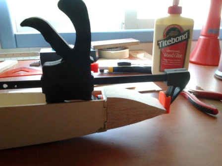

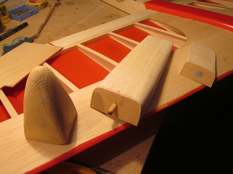

Alfredo dijo:

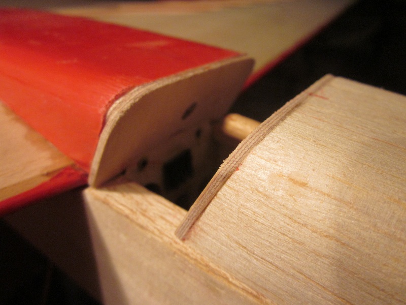

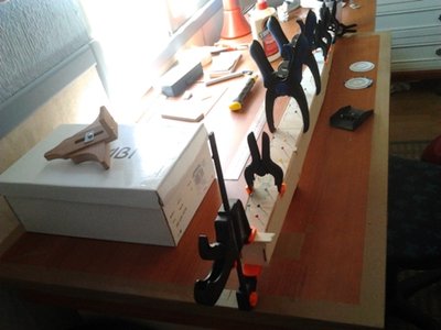

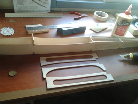

YoYo, veo que has modificado las piezas de refuerzo de las camas del ala en el fuselaje pero también veo que ya has montado y pegado las cuadernas sin haber montado el refuerzo de las camas del ala en el fuselaje (ver imagen 34 en la pág. 9 del manual) ......... Si revisas la cuaderna F3 (justo donde se rompe el fuselaje) vá montada sobre los refuerzos de las camas de las alas en el fuselaje, esto con la idea de reforzar esa área que es crítica. Si ya pegastes la F3 a los laterales del fuselaje les dejastes el espacio para los refuerzos en caso contrario que vás a hacer CUIDADO con esos refuerzos porque son "estructura integral" del fuselaje ya que le dan apoyo a la F3 y junto a esta soportan los bloques para retener el ala con el tornillo, una falla allí es realmente desagradable (si me equivoco por favor corrígeme o ház caso omiso a este comentario). Otro punto es la cuaderna F1, en el manual no indica el hacer una perforación circular grande y lo mismo en la punta de madera sólida como lo hizo Juan en el AR-1 con la idea de colocar la mayor cantidad de plomo en esa área y no requerir tanto para balancearlo ....... entiendo que no es algo que has hecho tú pero es otra de las "fallas" del Ninja 1 o 2 cms. de diferencia para poder colocar el plomo hacen mucho por la calidad del vuelo del avión.
Alfredo , gracias por prestar tanta atencion . Se ve que estas en todas y tu deseo de ayudar y aportar todo lo habido y por haber en este complicado hobby no tiene como explicarse ,es inmejorable.
Me explico. En la cuaderna F3 ya he tenido esa observación y ahí justamente va a ver un cambio de construcción , aunque la hubiese pegado no me agrada ese pego con el fuselaje y las camas . En su debido momento pondre fotos de su modificación pero aun no he llegado hasta ese punto.
Si observas en la cuaderna F1 no es mi intención de momento en colocar lastre como bien dices , aunque no se en este modelo como va el tema de peso y de lastrar +ó- el avión , suelo lastrar siempre una vez terminado su construcción y colocado todos sus elementos ya san electrónicos ó mecanicos y hasta el momento el resultado me ha ido bien.
En la fotografia se ve que hago unas pequeñas muecas en la cara que muestro de la cuaderna F1 , echas con un cutter que se ve al lado de esta , esto es un pequeño truco ó una tecnica de trabajo usada en la carpintería ó ebanistería que sirve y se hace cuando se pegan zonas lisas entre sí se rayan ó en su caso se punzonan para que el pegamento , en este caso la cola de carpintero que utilizo , al untarla en ambas caras y pegarlas con su debida presión , este pegamento entra en esos mini cortes ó endiduras haciendo de espiga una vez seco con lo cual existe mayor fiabilidad de pegado , y su resistencia a los golpes es mayor . :wink: :wink:
Espero haber aclarado tus dudas.
