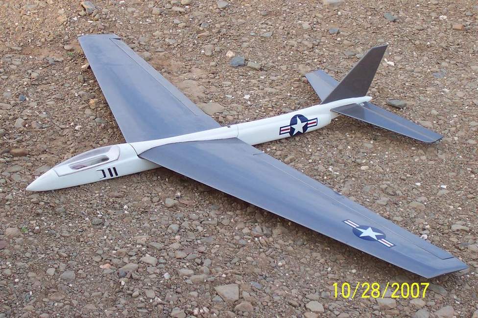

Este es el SOLARIs sacdo de la página de Charlierc
Y este es el CERO_DOS de la página de Aeromodelismo y Radiocontrol, los dos vuelan muy bien y llevan motor JBA 52
Y nada mas un saludo a todos y gracias por haberme permitido compartir con vosotros este hilo.

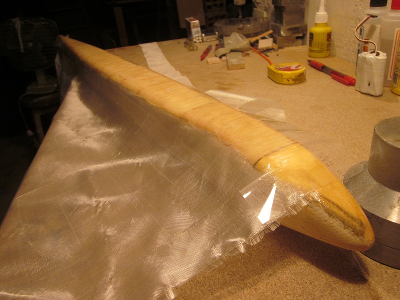

Juan, ese refuerzo con fibra tiene muy buena pinta...muchos animos que ya va queda muy poco para volar.... :P :P :P :P

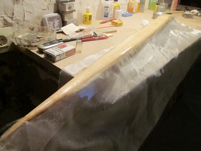

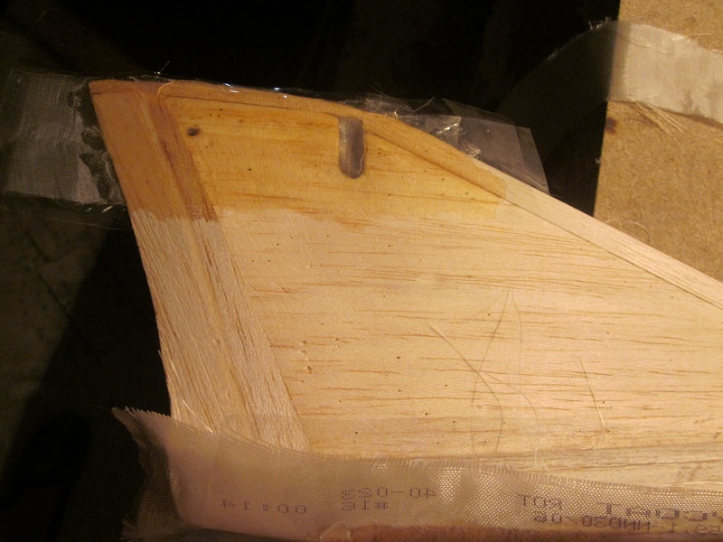

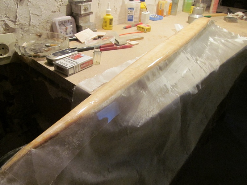

Juan , buenos refuerzos esos en el fuselaje. Ente la espuma y la tela de fibra , va a ser irompible esa bestia :lol: :lol: . No te moleste Juan , humor andaluz.. Muy bueno ya casi esta. Sobre esos fosiles que comentas no conozco ninguno de esos pero le he echado un vistazo y se ven que son autenticos tambien . Veo que tienes ganas de enredarte con otro de estos , pues manos a la obra entonces.

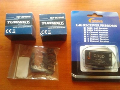

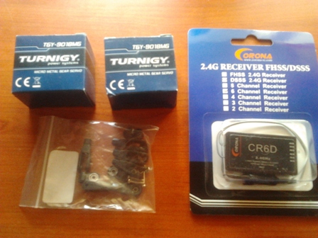

Me acaba de llegar los componentes, servos, .... seguiremos con el trabajo de mi NINJA , deseando de ponerme manos a la obra :mrgreen: :mrgreen:

8) :D :shock: :lol: :wink: :wink: :wink: :mrgreen: Hola de nuevo, bueno amigos y seguidores de ya celebre y ahora mas conocido AR 1, creo que puedo decir que la Bestia se dejo domesticar en la mesa de trabajo, :lol: ahora queda la gran prueba, el momento que todos deseamos al finalizar una construcción, el vuelo, :shock: para este modelo tendre que esperar a un dia de los que el señor EOLO sople con ganas y buena dirección, :mrgreen: mis inquietudes tengo a este momento, pues uno no sabe que reacciones tendrá en el momento de la suelta de la mano y lanzarlo al frofundo vacio de la ladera, :?: :?: :shock:

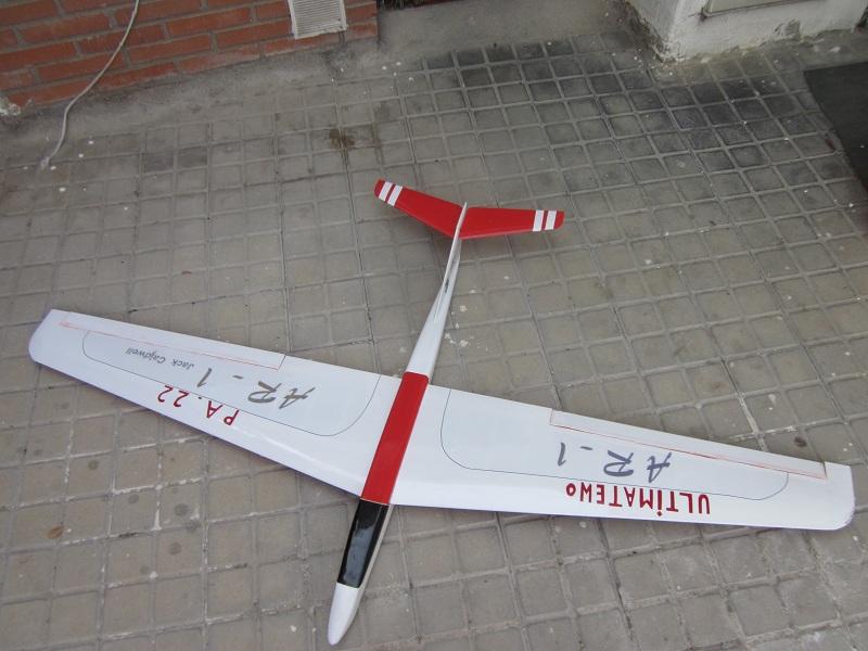

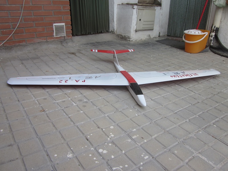

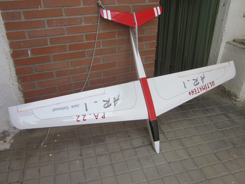

A continuación os muestro las ultimas fotos de como por fin a quedado el AR 1, después de esto que no es una despedida, :lol: seguiré pendiente de los avances de YOYO con su Ninja y de PROYE con su BOT, que creo y además deberían mostrar aquí, :wink: SALUDOS Y NUEVAMENTE MUCHISIMAS GRACIAS A TODOS…. :wink: :lol: :D :) :arrow:

:shock: :shock: :shock: :shock: :shock: :roll: YOYO, ¿para que radio es ese receptor? ( CORONA 2,4 ) por curiosidad gracias……………….

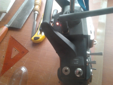

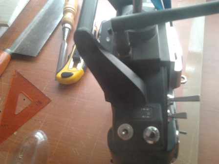

Juan el receptor , es corona , si , yo tengo una ff7 FUTABA y le he puesto en su interior un modulo de 2.4Ghz Corona, sin perder el 35Mhz y tengo ahora una emisora que mediante un conmutador acciono uno u otro . En su colocación de los elementos tuve que estar muy concentrado para no cometer ningun error ,cosa que me llevó algo de tiempo. Para mis modelos a motor vuelo a 2.4 Ghz y para ladera en 35Mhz. En la pista del club , cuando es epoca de lluvias por los alambrados y reflejos del agua ...solemos tener interferencias , algo no muy agradable , y de ahi esa conversión .
Aqui se observa en la foto el interruptor conmutador puesto en la emisora, para la elección de frecuencia.

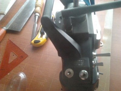

Aqui se observa en la foto que accionando el interruptor que se encuentra a la izquierda a dicha posición , estamos con piloto rojo encendido y volamos en 2.4Ghz
En esta otra , teniendo el piloto en la otra posicion , ponemos la emisora en 35Mhz.Y piloto rojo apagado.
Saludos y bueno vuelos.

Tio Juan¡¡¡enhorabuena ¡¡¡¡pero que bonito te a quedado,tiene que volar de escandalo :wink:
que lo disfrutes mucho y por mucho tiempo.ya sabes el dicho.....los buenos rockeros nunca mueren.muy bien hecho por resucitar un modelo que marco epoca.
