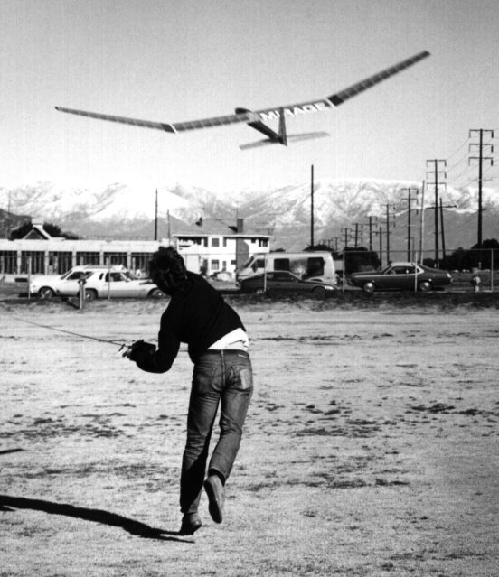

Buenas noches a todos, como ya es habitual, :D valla día de agua no a parado de llover por aquí, en todo el día al tran tran, y en algunos momentos viene de hostigo, y en estos momentos aun sigue, y lo que te rondare morena, parece ser. :x :mrgreen: :D bueno Manolo, me lo pones tan jugoso, que ya me estoy relamiendo, :lol: insisto en que me atrae mucho el proyecto, y si es de la mano con tigo pues todo un placer y un orgullo, fíjate como al final resultan las cosas, desde ya hace mucho tiempo, dispongo de un Escuela, que aunque no es el mismo con el cual aprendí a volar R.C- a este le puse un pequeño motor Glow en una bancada sujeta por la mitad de las alas, y la verdad que me lo paso pipa con el, en ladera y en verano con motor, y cuando se para por la falta del combustible, se agarra a las térmicas y terminas por chascarte el cuello de lo que dura el vuelo y de lo alto que sube, pues bien como digo todavía dispongo de este, pero claro es toda una guarrada, :( como pone el modelo los restos del escape, y de ay que me surgió la idea, de hacerme con un kit nuevo, y ponerle un motor eléctrico, así que la propuesta llega en un buen momento, y si acaso , me atrae tanto por que el Mirage, aun es mas grande , 3 metros , :shock: no tengo nada con esa envergadura, y si es cierto lo floton que es, pues aun mejor, pues es cierto y comparto tu comentario, dispongo del pequeño Speedo, para vientos relativamente flojos, pasando al Speedo 1.430, para vientos un poco mas densos, con el AR 1 cubro las expectativas, con los vientos poderosos, y efectivamente, el hueco entre estos estaría cubierto con el Mirage, pues nada si dices que dispones del plano y no lo tengo que pedir yo a RCMPLANS, y si con el plano esta resuelta su construcción, solo me quedaría preguntarte unos pequeños detalles mas, estos serian: ¿si este modelo tiene SPOILER y si es aconsejable ponérselos o quizás no? :?: Otra cosa también seria el saber que motor seria aconsejable instalarle, :?: pues en eléctricos ando algo perdido, e estado dando un repaso a la construcción en RC GROUPS, sobre este modelo, y se ve motorizado, pero no me gusta que el motor en el morro quede sin carenado, :( lo hace muy feo, imagino que algo se le podría hacer al respecto, sólo con el fin de estilizar este aspecto, una aspecto mas, es saber, pues no lo e podido ni ver ni distinguir en la fotos, del post de RC GROUPS, es ,¿ como son las uniones de las alas?, creo que esta, consiste en tres piezas, una central y dos semialas con las orejuelas, lo que no se, es como se sujetan estas ultimas al ala central, por lo demás, solo decirte que si tu as decidido hacerlo en kit, yo lo are a cero desde el plano, :idea: de esta forma, el post será mucho mas instructivo si cabe, y también quedaría como una opción mas, y a coro, vamos mejor imposible, ya sé que yo tengo mas curro, pero también estoy ya habituado a currar de esta forma, de este modo le pongo por decirlo de alguna manera mas amor a la construcción, y a la hora de su debut, uno se siente mas querido por si mismo, y es que siempre me llega a la mente en esos momentos, ( ay que joderse, y todo esto a salido de mis manos, vamos en una palabra que siente uno una inmensa satisfacción) en fin Manolo, vamos a por ello, :lol: pero tenme paciencia :roll: pues ya te repito, que no me falta curro, pero te digo mas, si tuviese el plano en mis manos ya seguro algo ya estaría adelantado, :lol: :mrgreen: si te parece podemos esperar a que te llegue el kit, y así hacemos, y si quieres puedes iniciar el post, y vamos documentando un poco, yo ya de momento ando buscando y guardando algo de información al respecto, a tus ordenes me remito, mantenme informado sobre el asunto, y nada palante, que en poco tenemos una nueva criatura voladora, un saludete y un abrazo……
Epitaph, en aquella época era lo que se llevaba, :lol: ya sabes (lo de las modas) :lol: si comparas con estos tiempos ay cada esperpento sobre las pasarelas que parece que nos salimos del planeta, :shock: :lol: :lol: :lol: :mrgreen: y solo es mi humilde opinión, sin animo de polemizar sobre el tema, saludos….. :wink: :wink: :wink:
Gracias Fernando, :wink: :wink: :lol: eres muy generoso con migo, de momento parece ser que no voy a requerir nada mas de momento, en todo caso si me hiciese falta ya sé que puedo contar con tigo, :wink: :shock: :shock: :shock: valla estas echo todo un TRAVELER, o quizás un VOYAGER, pues nada, disfruta de esos viajes todo lo que puedas, pues a mi me encanta viajar pero nunca dispongo de tiempo, así que aprovéchate mientras puedas, :lol: un fuerte abrazo amigo…. :wink: :wink:

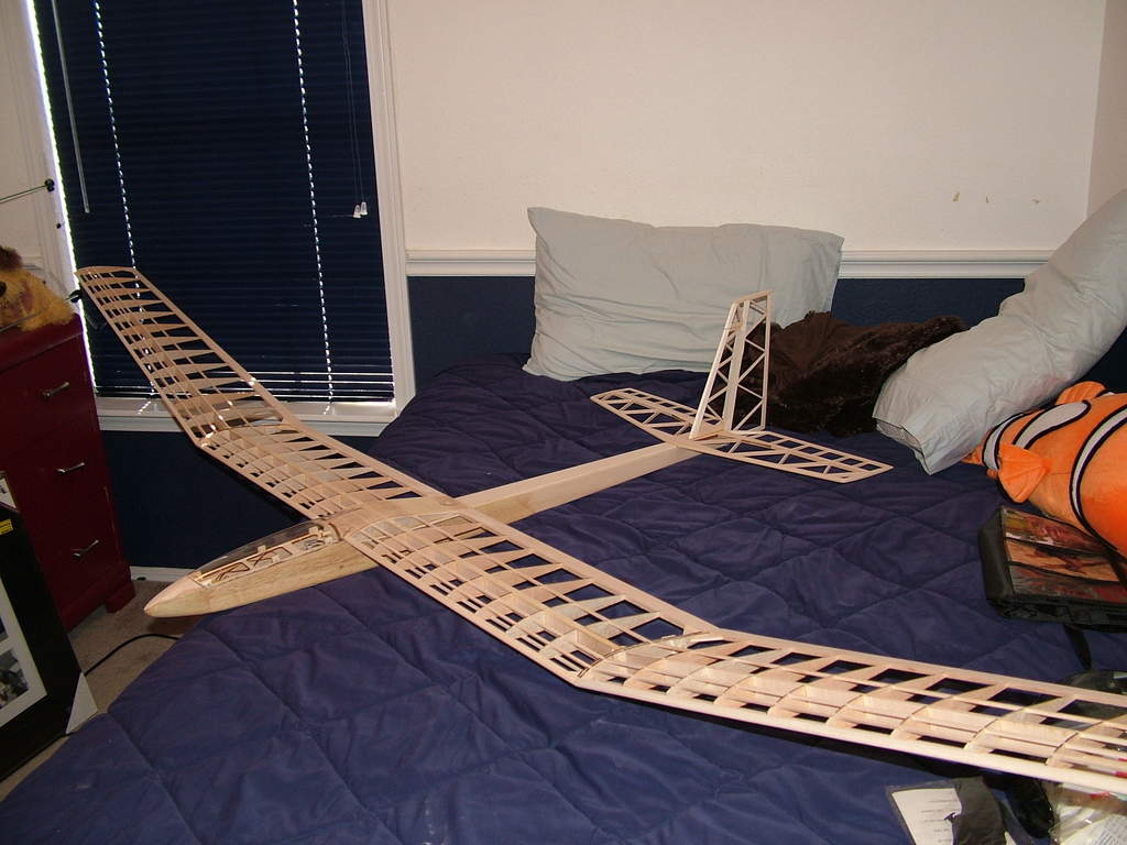

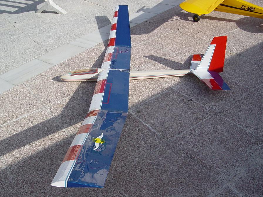

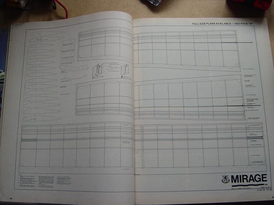

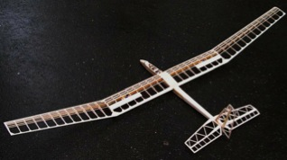

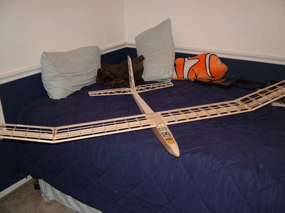

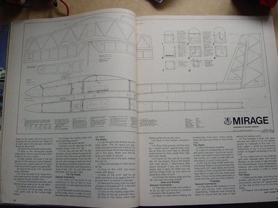

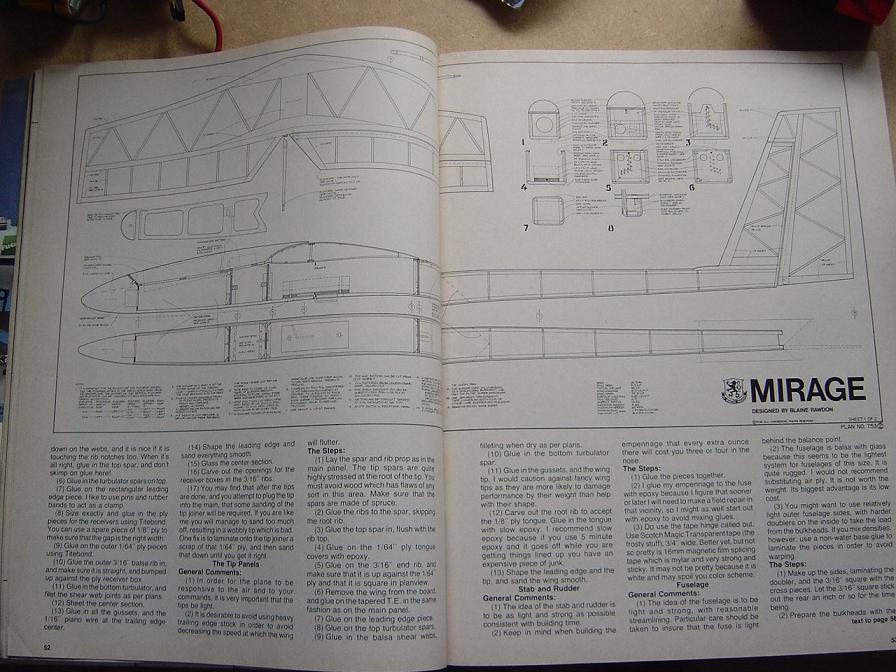

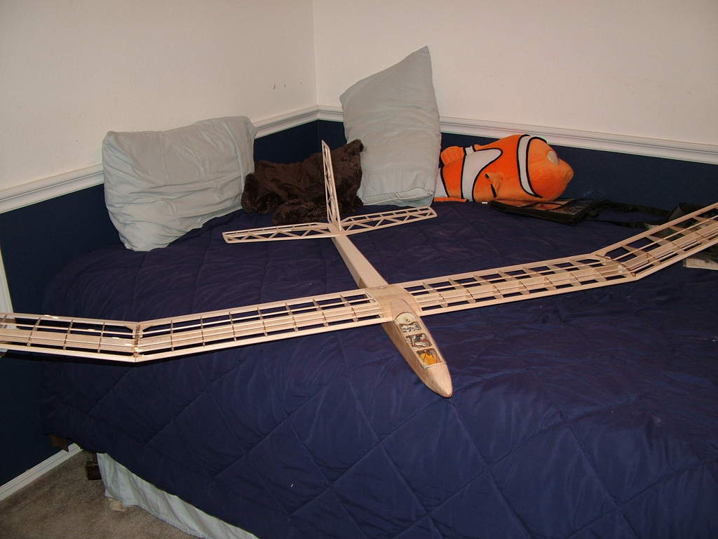

8) Amigo Juan, paso a responderte sobre tus questiones del Mirage. la unión entre la zona central del ala y las orejuelas es mediante sendas piezas en contrachapado; ( mi idea es hacerlas en contrachapado finlandes o bien fibra de vidrio o sandwich de estas, carbono o incluso aluminio, en fín ya veremos sobre la marcha ), dichas piezas de contrachapado son las que conforman el angulo diedro de la orejuela junto con el correcto abatimiento que hay que efectuar en la primera costilla de la orejuela. Las piezas, sin pegarlas, deben de entrar dentro de un cajeado que se realiza en las terminales de la pieza central y quizás este sea uno de los puntos en donde hay que trabajar con cierta meticulosidad y precisión para lograr su correcto ajuste, sin holguras ni nada por el estilo. Además sería conveniente anudar este cajeado con hilo de kevlar, carbono o incluso dental y su correspondiente capita de epoxy diluído o ciano.
Luego las orejuelas se sujetan simplemente con un trocito de cinta adhesiva en su parte inferior o así es como está previsto. Paco así lo tiene desde hace muchos años y funciona con total perfección. Quizá le coloque un pin alineador e carbono en la zona trasera de la costilla para mejorar la alineación, aunque no es en absoluto necesario.
El tema de los aerofrenos no viene de origen, pero la verdad es que en veleros térmicos de este calibre los considero, si no indispensables, sí muy recomendados, ya que aportan seguridad en el vuelo a gran altura y pueden ayudar tambien en aterrizajes. Si se vuela en ladera como es nuestro caso diría que se muestran imprescindibles, ya que con el poco espacio que solemos tener, al menos en esta zona, la cuestión de aterrizar se vuelve comprometida y aunque los diseños exprofeso de ladera el asunto se resuelve de forma más expeditiva, estos veleros térmicos suelen ser más frágiles y delicados y con los aerofrenos la cosa se reduce a efectuar la ultima pasada derrapando un poco de forma que el velero se introduzca en la parte superior a relativamente baja altura, encaramos al viento, aplicamos aerofrenos una vez que el velero esté en la vertical de la zona seleccionada de aterrizaje; ( en esta zona algún pequeño claro entre los pinos y resto de la vegetación si es posible ) y dejar que el velero aterrize casi como un helicoptero aunque con el morro un poco hacia abajo.
Como ves en las fotos, el Mirage de Paco sí dispone de dos de ellos. Mi idea en principio era hacer un sólo aerofreno de relativamente gran tamaño en la zona central al estilo de los modernos Allegro o el Buble Dancer de Mark Drela quien por cierto expone que el Mirage fué su fuente de inspiración y en donde por cierto Blaine Rawdon el diseñador del Mirage tambien participó, pero Paco me pone dudas en su ubicación y me sugiere que sean dos de la manera tradicional ya que de esta manera el aire turbulento originado al accionar las hojas de los spoilers, por su ubicación, tendría menos influencia sobre el estabilizador y elevador, en que el caudal del aire sería mas laminar que un spoiler central. Supongo que tiene razón, en fín ya veremos.
la sujección del ala sí quiero hacerlo mediante un sólo tornillo trasero y un par de tetones en su parte delantera. Paco lo tiene de la forma tradicional y difiere del plano con bandas de gomas ya que así el modelo es más permisivo en la ladera... :wink:
En cuanto a la motorización, pues lo dicho la de Proye le vale perfectamente, la cuestión es ya ir buscando una relación entre calidad-precio, pero las prestaciones, dimensiones y peso serían las del motor de Proye, gramos o kv más o menos, al igual que el tamaño de las helices que podríamos trabajar. Un variador ligerito de cuarenta o cuarenta y cinco amperior para ir sobreseguro y una batería de 3S y 2.200 a lo sumo; incluso menor si el centraje del modelo nos lo permitiese. Para éllo se podría aligerar más el modelo sustituyendo las transmisiones de liston de balsa y terminales de varilla metalica y links por transmisiones de cables al tipo WWI; :mrgreen: :mrgreen: :mrgreen:
La cabina y zona delantera aportan muchísimo de la estética del modelo y la verdad, como bien dices, las motorizaciones electricas que hemos observado de este modelo hasta el momento en los foros americanos, con independencia de su funcionalidad son más feas que pegarle a un padre :twisted: :twisted: :twisted: :twisted: :twisted: :twisted: :twisted: , dejando el motorcito al aire y prescindiendo incluso de la cabina. Para mí, si un modelo no me agrada estéticamente, es que no merece la pena :? :? :? :? y por tanto, aunque sea un trabajo extra, creo que se puede conjugar la estética con la funcionalidad y en esta zona le podremos hacer algún trabajo parecido al del BOT, ocultando el motor, utilizando un cono tipo turbo y adaptando las lineas del modelo tanto a la cabina como al cono-motor...
En fín, de momento esa es la idea, te paso unas fotillos del Mirage de Paco con casi treinta añitos y cientos de vuelos a cuestas.... :wink:
Además de unos links muy interesantes sobre el montaje de la extructura del Mirage partiendo de un short kit de Isthmus Models con el montaje de este velero con modificaciones muy acertadas a mi entender, entre ellos los spoilers para hacerlo actualmente incluso competitivo. ...para ir estudiando el asunto..... :roll: :wink:
http://www.mrcss.org/articles/6-constru ... con_mirage
http://www.mrcss.org/articles/15-construction
http://mvsaclub.com/mvsa/docs/newslette ... cember.pdf
Saludos al distinguido....
Manolo.

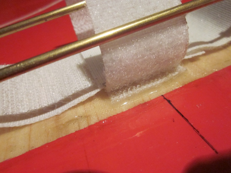

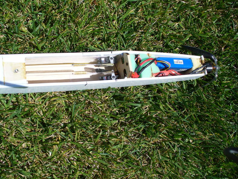

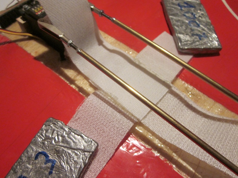

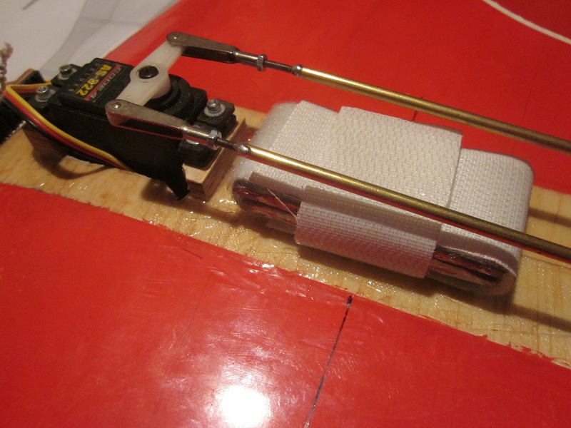

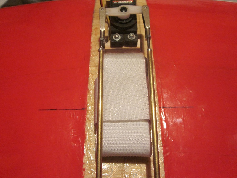

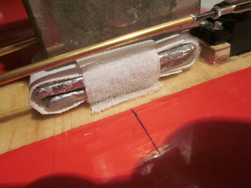

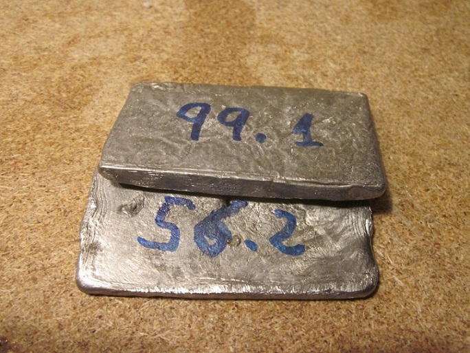

:D Hola amigos, ay unas fotos del lastre que le e preparado al vicho, intentare probarlo en vuelo, a ver que resultado da, :shock: :roll: un saludo……. :wink:
Por sukoi
#1169598
tio juan, hazles una fijacion mas segura que ese velcro, como tengas un aterrizaje un poco 'inusual' esos cachos de plomo van a hacer de martillo contra todo que se les ponga por delante, sea de madera o electronica :evil: , igual con un tornillo de nylon como los de las alas.
Por pa22
#1169609
Buen día estimados, lo del Mirage como que vá por buenos mares a buscar puertos seguros :wink: . El avión es un buen proyecto y el resultado es muy bueno ya que para su época fué un avión de referencia junto con el Viking y el Sailair. En cuanto a la estructura y para mi gusto es un poco frágil si se compara con otros aviones de su categoría, después de ver aviones como el Aquila, los Olympic o el BoT que son aviones de la clase estandar y todos van con construcción tipo "D" un "open class" como el Mirage la verdad que asusta el verlo solo con los palitos ........ me recuerda lo TeleMaster viejos. OjO con la selección de la madera.
Juan, solo motorizálo si lo vas a volar más en llano que en ladera. Ese avión sin motorización en llano es excepcional y más si pesca una térmica pero requiere remolque de algún tipo sino vá motorizado y en ladera te sorprenderá su rendimiento en bajas condiciones, con un suspiro vuela pero si levantan los 50Km/h del estreno del AR-1 el volarlo es un NO NO.
Manolo, si usas la motorización que lleva proye (KDA-2220L) no te recomiendo hélices mayores a 10" mientras más grande (hasta 11" con bajo paso) corres el riesgo que te suceda lo que le sucedió a Proye con el desprendimiento del estator/rotor ya que toda la torsión del par la carga justamente el estator en la base que se desprendió. Estoy con lo del Olympic que te lo he ofrecido tambien, sé que estás pendiente y te pido disculpas pero realmente he estado liado, ayer hice 2 semanas que la llevo canuta. Estoy pensando en hacer una cría del Ridge Runt pero con un S3021 mod aunque también estoy pensando en hacerme un mini Gentle Lady porque me avisaron de unas laderas en el Alt D'emporda que no conózco a ver si me despejo un poco.
Juan, como te indica Sukoi, revisa bien ese lastre porque quizás no necesites un aterrizaje fuerte para hacer algo de daño interno :( con una maniobra en altas condiciones y con velocidad si ese lastre se suelta te las verás cuesta arriba para controlar el avión. Estoy con lo de tus alas que para cerrar con broche de oro la semana pasada el sábado hice la ITV y el coche no pasó ...... estoy con el tema de los frenos delanteros y los amortiguadores traseros que la rueda derecha delantera frena menos que la izquierda y un amortiguador está fugando el aceite, pero si le suena el claxon y las luces parecen un arbol de navidad :mrgreen:

8) Hola a todos, buenas noches, Sukoi. Muchas gracias por estar ay atento siempre, :wink: y también por tu observación, yo antes de hacerlo, pensé lo mismo que tu , e incluso me surgió la misma idea :?: que propones tu con un tornillo nailon, pero el problema es que es imposible :x colocar en ese sitio el tornillo, te muestro unas fotos de como esta resuelto, y te puedo asegurar, que no se mueve en absoluto, los velcros abrazan los lastres por sus cuatro caras, y estos ( velcros) van pegados en su base al ala, con epoxi, de todos modos lo estoy haciendo, por no estarme quieto, :lol: pero dudo mucho que vuele muy asiduamente con lastre, solo será probar, e sometido el ala a ciertos movimientos bruscos, y como comento se ve bien firme, nuevamente gracias SUKOI…. :wink: Nota. Los velcros no son de los que llevan la pega incorporada, son de los que se usan para coserlos, de ay que van pegados.
Alfredo, ni que te hubiese mirado un tuerto, :lol: dinos cuando te toca la primitiva, :shock: pues parece ser que las llevas todas con tigo, al menos es una suerte que funcione el claxon, :lol: :lol: :lol: tranquilo con las alas, tomate tu tiempo, el fuselaje aunque ya lo tengo mas avanzado aun le queda, animo y desearte que cambie tu suerte, que seguro asi será, un abrazo…

pues... si no puedes poner un tornillo, ponle una cajetin de "carga lateral" con un poco de balsa, y el cierre del lado donde cargas con velcro...
aunque en mi opinion, si puedes pegar velcro, podras pegar la cabeza de un tornillo de nylon...
