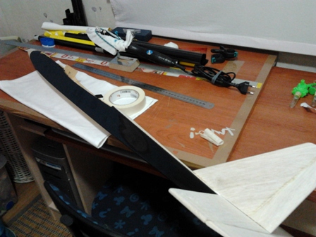

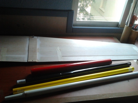

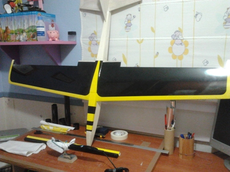

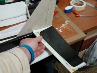

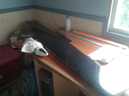

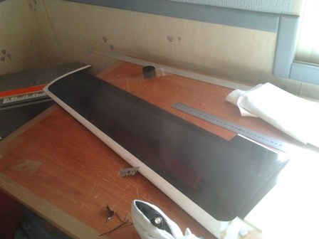

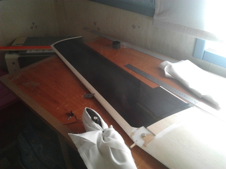

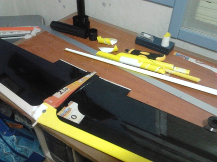

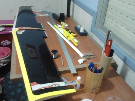

Bueno, hemos pegado esta mañana otro tironcito al forrado del modelo, ayer ya se hizo muy tarde y decidi no tocar , soy del que opina que en estas cosas mejor hacerlo todo con tiempo y calma, una buena musica y a trabajar.

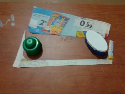

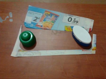

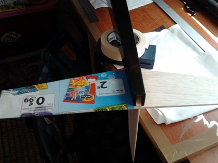

Avanzaremos un pelin mas lento por el motivo que empiezo con las plantillas previas para ir sacando poco a poco el diseño del modelo , eso conlleva tambien a los cambios de colores y al tiempo que se lleva estas operaciones .

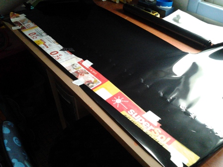

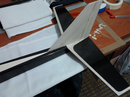

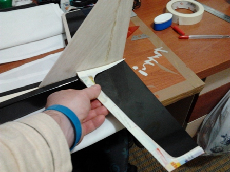

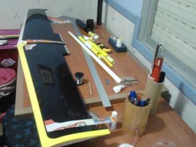

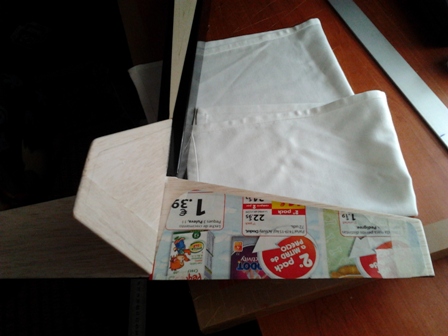

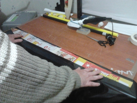

Bueno terminamos con el negro en el ala y ahora le toca al amarillo , lo pondre al largo del borde de ataque .Para las plantillas doy utilidad a las propagandas estas que nos invaden dia a dia nuestros buzones.

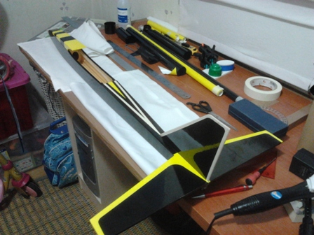

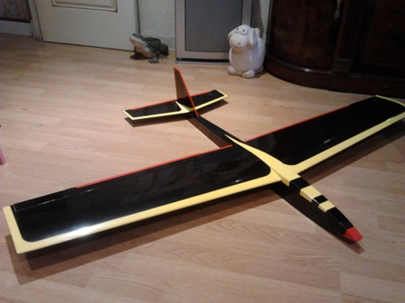

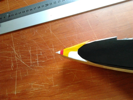

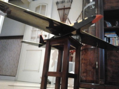

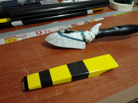

Doy por teminado de momento el ala y ahora no concentramos en la carena , esta tambien nos lleva un buen rato
Miramos la hora y se nos va la mañana, sin mas tiempo de poder seguir ,recojemos todo, presentamos el avion con sus avances coloridos y decimos adios de momento
