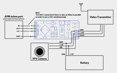

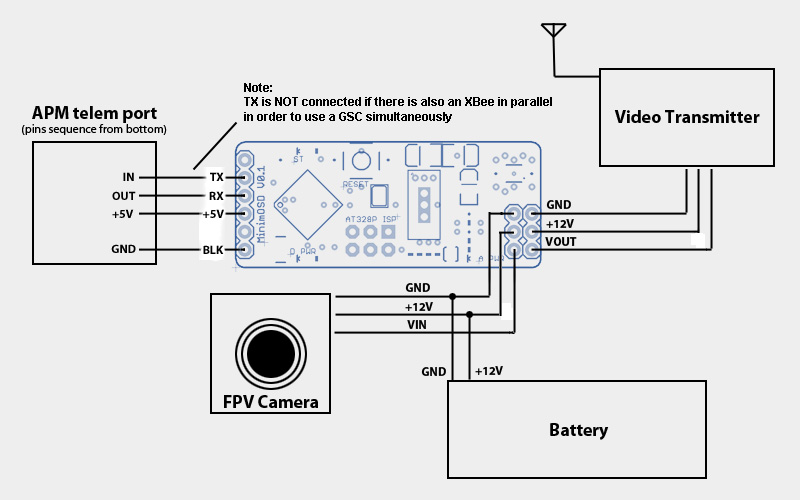

un tema respecto a los puentes de alimentación de la tarjeta minimOSD. En la última que he recibido a pesar de que se ven las pistas de los puentes sin soldadura, tiene una micro pista que une los dos puntos. Por tanto la alimentación entre micro y video es común aunque la apariencia es que son independientes.
¿Cómo son las vuestras?
En este caso opté por cortar los micropuentes para tener alimentaciones independientes.
Saludos[/quote]
Ya lo he mirado, el puente que pone PAL está sin puentear y el otro, está puenteado con una micro pista (lo ponen así para que sea mas simple despuentearle).
En cuanto a la temperatura, observo que se templa alguno de los componentes del minimOSD pero sin llegar a ser excesivo.

Kasarex: ¿has cortado la micropista que has visto? Creo que comentaste que usabas la misma batería en el lado 12 v. de video del minimOSD y APM, si es así supongo que APM y minimOSD te arrancan al mismo tiempo. ¿Has tenido problemas de des-configuración con los datos OSD en pantalla al finalizar el arranque?
