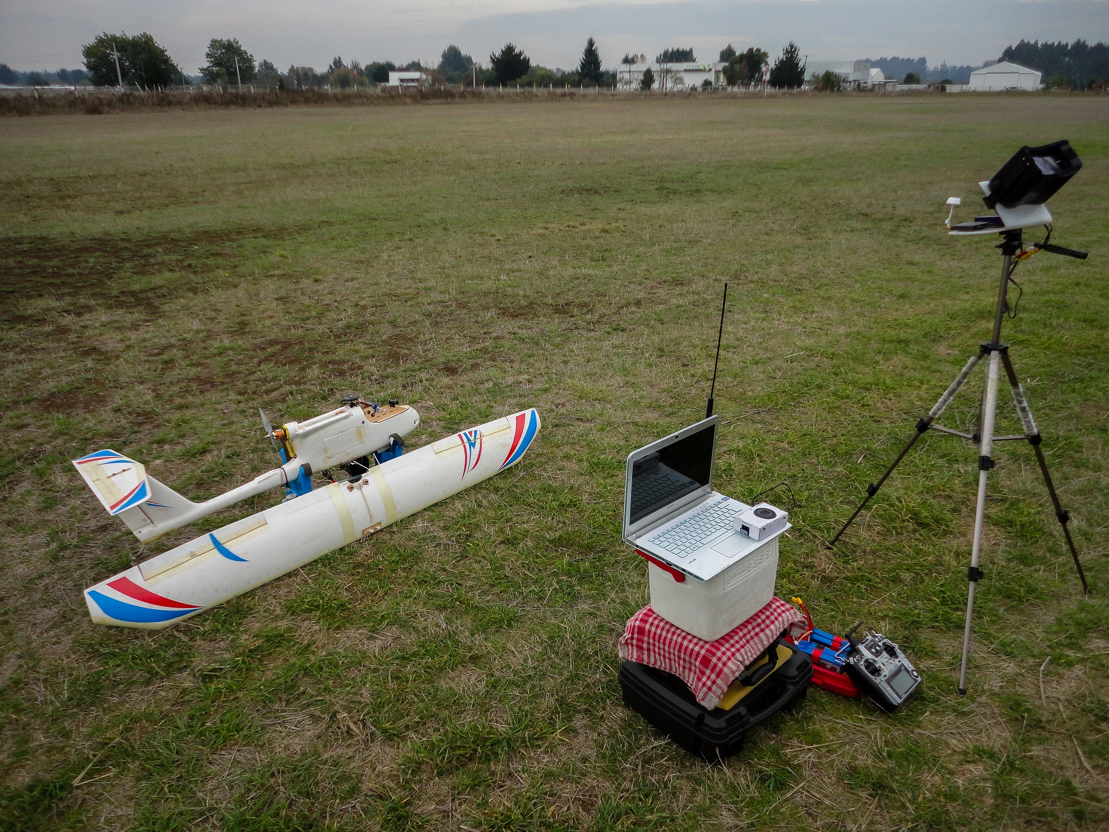

Hola a todos, les quiero contar la experiencia de ayer, fuimos con mi hijo a probar la recién instalada caja para la cámara canon para hacer algo de fotografía vertical, si bien noté el motor un poco raro no le di mayor importancia, en fin, hicimos todo el procedimiento de rigor y lo pusimos en vuelo, el CG con el peso adicional ok. El nuevo ángulo del motor ayudo a que remontara un poco más alegre al dar motor, llegó la hora de probar el track cargado y lo puse en Auto, todo bien, remontó a los 150 mts. y se dirigió al WP 1, súper, estaba todo bien, hizo su primer viraje y algo raro, comenzó a perder altura, pero al principio pensé que era un efecto visual ya que estaba a unos 200 metros paralelo a la pista y podía engañarme la distancia, pero cuando la perdida se hizo evidente lo pasé a estabilizado y le metí full motor, pero el motor no respondió y pude ver como el avión se perdía en el horizonte volando muy bien y controlado, el no tenía todo el pánico que ya a esa altura me había entrado.
Lo siguiente fue tirar todo arriba del auto y salir raudo a donde más o menos calculamos que estaría el avión, salimos a la carretera y nos dirigimos al sector de caída, toda la desesperación se terminó cuando lo encontramos muy tranquilo en un camino perpendicular de la carretera y unas personas tomándole fotos al coso raro que cayo del cielo, gracias a Dios sólo con un daño menor en la cola que es fácil de reparar y toda la electrónica sana, excepto el motor, que al desarmarlo encontré un cable al interior del motor que hizo roce con la campana y terminó haciendo corto, también un sector del rotor tenía un claro punto en donde se quemó. En fin, un milagro.

willohornung escribió:Hola a todos, les quiero contar la experiencia de ayer, fuimos con mi hijo a probar la recién instalada caja para la cámara canon para hacer algo de fotografía vertical, si bien noté el motor un poco raro no le di mayor importancia, en fin, hicimos todo el procedimiento de rigor y lo pusimos en vuelo, el CG con el peso adicional ok. El nuevo ángulo del motor ayudo a que remontara un poco más alegre al dar motor, llegó la hora de probar el track cargado y lo puse en Auto, todo bien, remontó a los 150 mts. y se dirigió al WP 1, súper, estaba todo bien, hizo su primer viraje y algo raro, comenzó a perder altura, pero al principio pensé que era un efecto visual ya que estaba a unos 200 metros paralelo a la pista y podía engañarme la distancia, pero cuando la perdida se hizo evidente lo pasé a estabilizado y le metí full motor, pero el motor no respondió y pude ver como el avión se perdía en el horizonte volando muy bien y controlado, el no tenía todo el pánico que ya a esa altura me había entrado.

Hola, lo que no respondió fue el motor, cómo estaba bastante lejos y paralelo a mí cuando vi que ya no recuperaba altura lo pasé de Auto a estabilizado y lo dejé sólo.

willohornung escribió:Hola, lo que no respondió fue el motor, cómo estaba bastante lejos y paralelo a mí cuando vi que ya no recuperaba altura lo pasé de Auto a estabilizado y lo dejé sólo.
Saludos,
Willo
Pienso que la decisión fue la apropiada. En estabilizado el avión vuela plano y al no tener propulsión de motor en planeo descendente. Perfecto.

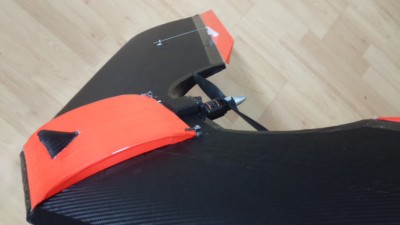

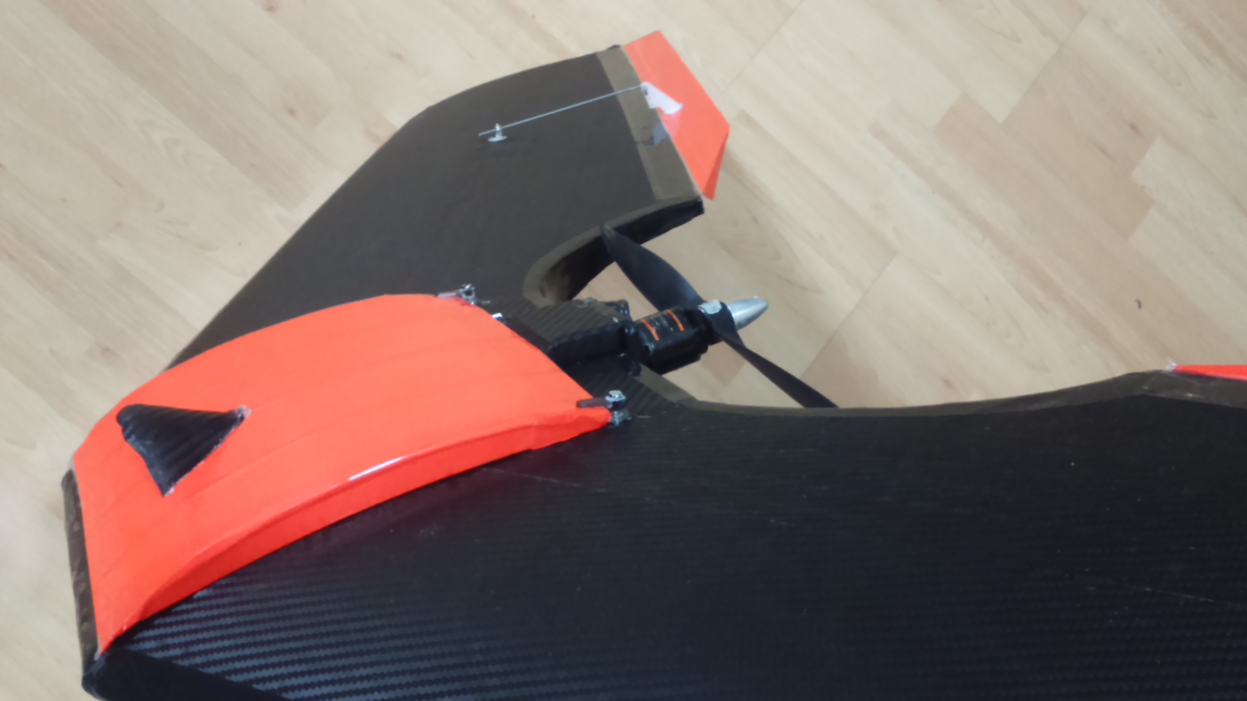

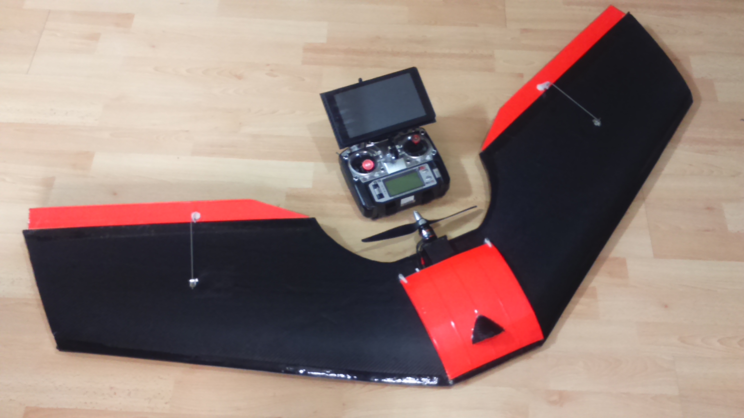

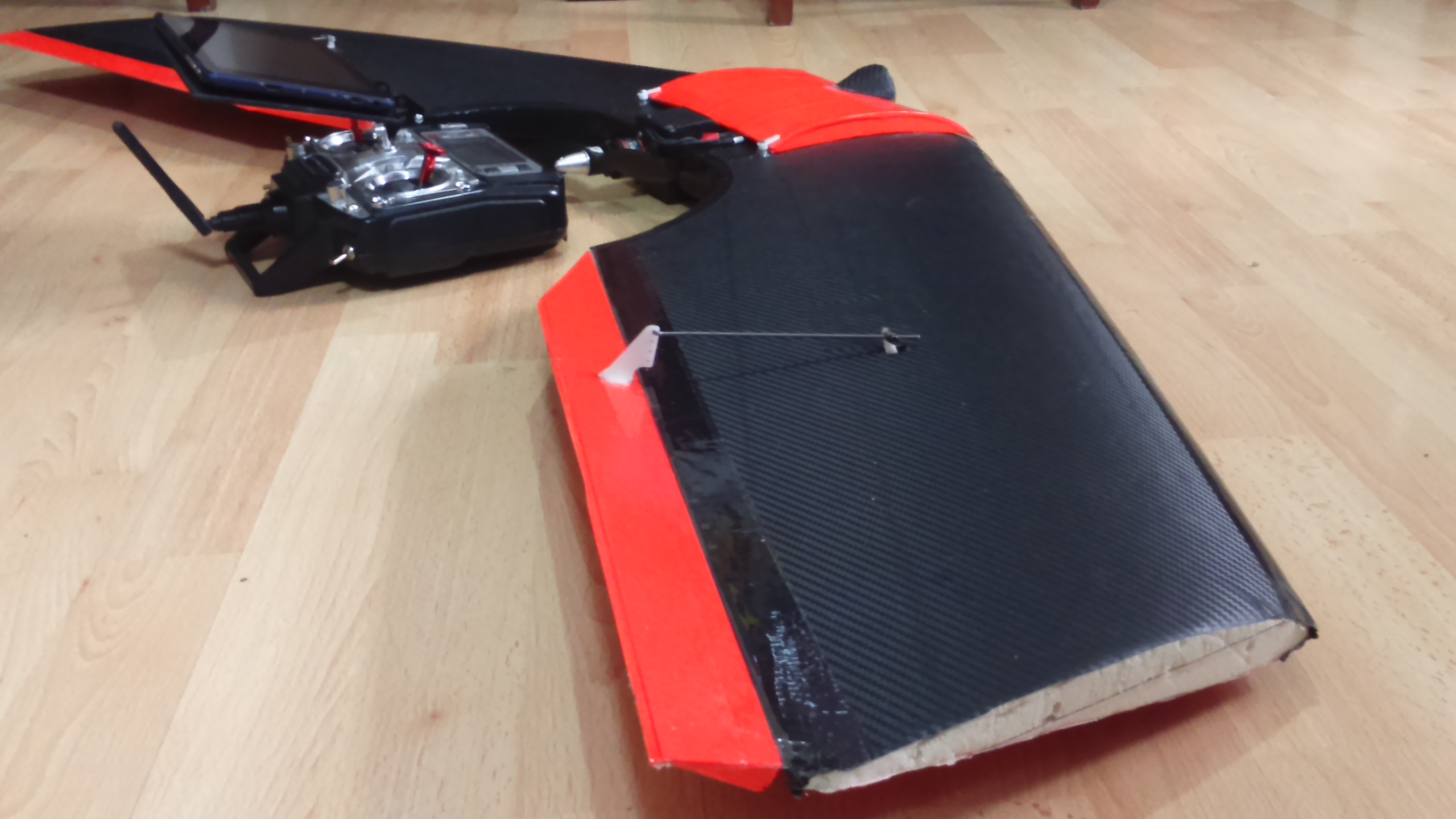

Con mucho gusto compartiré los datos del ala que me estoy haciendo, aquí están las fotos.
Al fin ha quedado de unos 1330mm de envergadura y un peso 865gs con todo menos la bateria, creo que le pondre una 3s de 3300mAh 35C que pesa unos 300gs
El motor es un emax grand turbo 2218/10 de 1000kv y con una helice de 10x7 me consume en tierra unos 12A, igual por aquello de ir sobrado en la electronica lleva un variador de 60A que tenia por ahi de un raptor que tengo en dique seco por ahora.
Estoy super ansioso esperando a que me llegue el equipo fpv, tanto que para ir haciendo algo me entretuve en ponerle el monitor a la emisora con la intencion de los primeros vuelo mirarlos por alli y ya con el tiempo pedirme unas gafas.
En breve hare los primeros vuelos en 3ra persona y ya luego le ire poniendo el equipo restante.
Espero que os guste
Cualquier duda estoy a vuestra disposicion.
