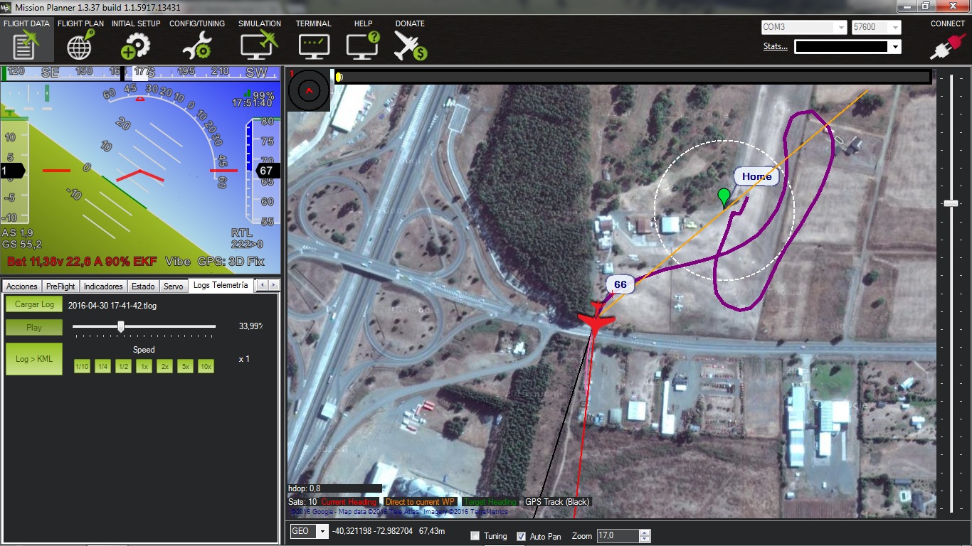

Hola a todos, me estoy iniciando en este tema del arduplane y ya he podido volar sin problemas en modo círculos y estabilizado, pero al querer despegar en modo manual se me mete el RTL y comienza a pelar por los mandos, de esto no me había dado cuenta hasta que en la casa he revisado el log del vuelo me doy cuenta que de manual se pasa sólo a RTL, todo esto volando a no más de 100 mts.
Lo otro es que me aparece un error "Error Compass Variance" pero en un foro alguien más lo tenía e indica que no afecta en nada a los modo de vuelo.
Alguno de ustedes ha tenido este tipo de problema? me preocupa intentar un vuelo con waypoint si no está al 100% confiable.
Mi APM es el HK Pilot 32 con telemetría en 413 mhz. y mi radio es la Futaba 10cg.
Cualquier ayuda se agradecerá.
Este es el momento en que se conecta el RTL

Hola, lo de la brújula, leí en su momento errores de ese tipo que venían precedidos de haber girado la brújula en otra posición . Como la tiene orientada?
Supongo que ya habrás calibrado la brújula varias veces y sigue con el error.
Por lo de cambios de modo de vuelo no se decirte, a mi me pasaeso cuando tengo la radio muy cerca del receptor, se satura la señal y entra en failsafe, pero eso suele ser normal por mi rx,
pasa de manual a rtl varias veces?

Hola javgutierrez14, el RTL se activaba sólo y eso ocurrió un par de veces, pero al cambiar a modo estabilizado todo bien. La brújula esta en la parte superior de Skywalker y la flecha apuntando al frente, en la dirección de vuelo.
Hoy el clima nos permitió hacer un par de pruebas y finalmente pude hacer un par de vuelos con waypoints, fue genial, me sentía como si fuera de la NASA, jaja. La verdad es que le hice un par de cambios a mi skywalker 1900, el primero fue sacar el tx de video del frente ya que al estar muy cerca de la antena al parecer le metía mucho ruido, lo segundo fue sacar los velcros con los que tenía sujeto el hkpilot32 y le puse las esponjitas que venían con el kit y la verdad mejoró mucho.
Incluso hoy lo volé manual un buen rato y el error famoso no se presentó, lo que yo pienso es que muchas de las vibraciones del motor le afectaban a APM.
Lo siguiente será cambiar la helice plegable por una fija y hacer un buen trabajo de balanceado, tanto estático como dinámico, por que veo que las pocas vibraciones que pueda recibir el apm afecta los acelerómetros del equipo y eso arroja los errores.
Lo más importante es que hicimos dos vuelos 100% autónomos, y todo fue exitoso, me gusto verlo volar solo, pasar por los WP y finalmente quedar haciendo círculos sobre el home.
En todo caso debo reconocer que no se nada todavía de todo lo que se puede hacer con el apm, he visto videos de configuración y programación que me dejan boquiabierto. Pero ya estoy disfrutando que es lo importante.
Saludos y buenos vuelos.

Buenos días, de lo que comentáis del compás no he visto nunca esa alarma.
Respecto a los cambios de modo de vuelo, me ha sucedido que por despiste en la programación de la radio, al dar los valores de mS a cada modo de vuelo en el Mission Planner, me quedó una mezcla que provocaba un cambio al estar en FBWA y dar motor al máximo.
Lo comento como ejemplo, quizás pudieras tener algo mal definido que afecta a los interruptores de modos de vuelo.
Otra posibilidad es que te entre en failsafe por una interferencia y la APM se ponga en modo RTL, al cambiar a Estabilizado ha desaparecido la interferencia y sale del RTL. Revisando el Log que comentas, quizás lo detectes.

Hola Neri, al parecer el cambio a RTL era más un problema de vibraciones por estar directamente anclado al avión con velcros y sin la esponjas aislantes y por que la antena del tx de video le metía ruido al GPS al estar muy cerca, más que mal el Tx que tengo es de 5.8 GHz de 600 mw, algo de interferencia le debe haber metido. aprovechando que el avión lo tengo con ruedas, le tengo el Tx/Rx de telemetria debajo del morro con la antena apuntando para abajo y el Tx de video un poco más atras del motor también con la antena apuntando para abajo, así nunca el fuselaje obstruye la señal de video.

#1348389
Reboinas
Por fin he podido probar la apm en vuelo con un bixler 2 estrellable.
Despego en manual sin problemas y al rato lo paso a stabilize y el avión comienza un baile de san vito, pareciera que le estuviese dando un ataque epiléptico, en modo loiter se comporta igual, lo vuelvo a pasar a manual, lo aterrizo y voy a full parameter list a ver que pasaba. Resulta que al meterle los pids, o me he equivocado, o la apm no admite el punto: . , parece ser que hay que poner comas. P. e. en vez de poner RLL2SRV_P: 0.9 tenía puesto un 9, y en vez de tener configurado PTCH2SRV_P: 1.0, tenía puesto un 10, Así que volví a introducir los pids con comas y se solucionó la cosa, aunque cabeceaba un poco y le bajé un poco mas el pich. Probé a volar en manual, stabilize, loiter, autotune, fbwa y 3 veces el rtl, y todo perfecto, pero como el avión era estrellable parece ser que lo tenía que estrellar, y como soy novato sigo pagando novatadas. El avión lo tenía jubilado desde que partió en vuelo la varilla de carbono que une las alas y calló desde bien alto,pero lo recuperé para hacer estas pruebas sin arriesgar un avión nuevo, y tonto de mi, al repararlo y chequear todo, se me olvidó repasar los horns, y hoy se me ha acabado soltando el horn de la profundidad (o la bisagra donde se engancha, no estoy seguro) y nuevamente el avión hasta el suelo. He pegado el ala que se me ha vuelto a despegar y dentro de un rato espero volver a probarlo, si el viento me deja, y las previsiones dicen que me dejará.
Esto de aprender a cabezazos.............................. :|
