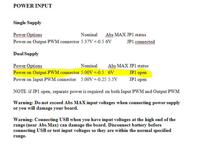

Creo que el problema de alimentaciones por el cual no se veia el minimosd y que se resolvio alimentandolo solo, era por que tenia el conector del power module dado la vuelta. Me he dado cuenta hoy cuando trataba de configurar el voltimetro.
Por si a alguien le pasa, lo que me ocurria a mi era que era imposible calibrar el voltimetro. Las lecturas de voltaje de la bateria bailaban comtinuamente. El problema era el conector que estaba dado la vuelta.
