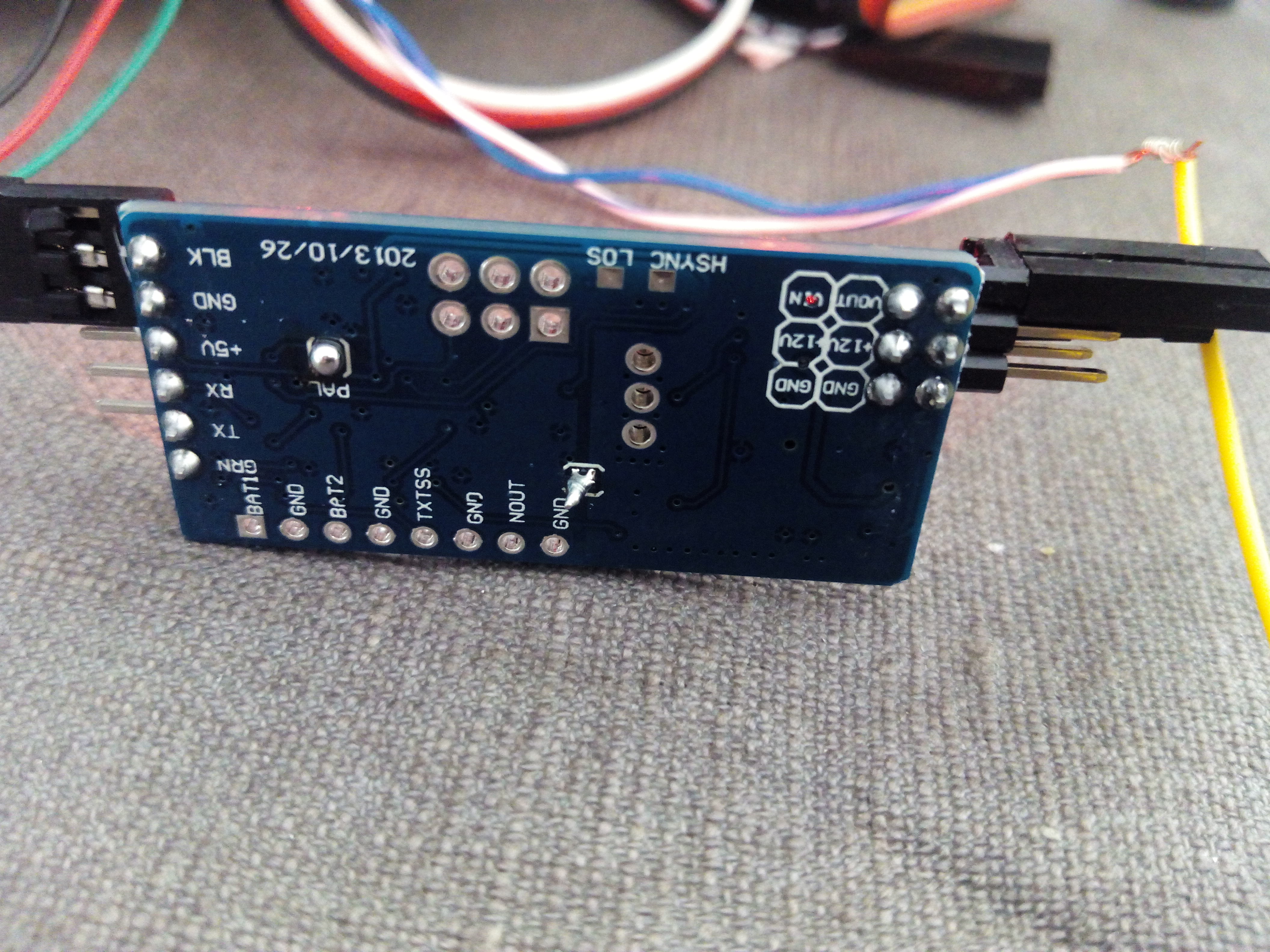

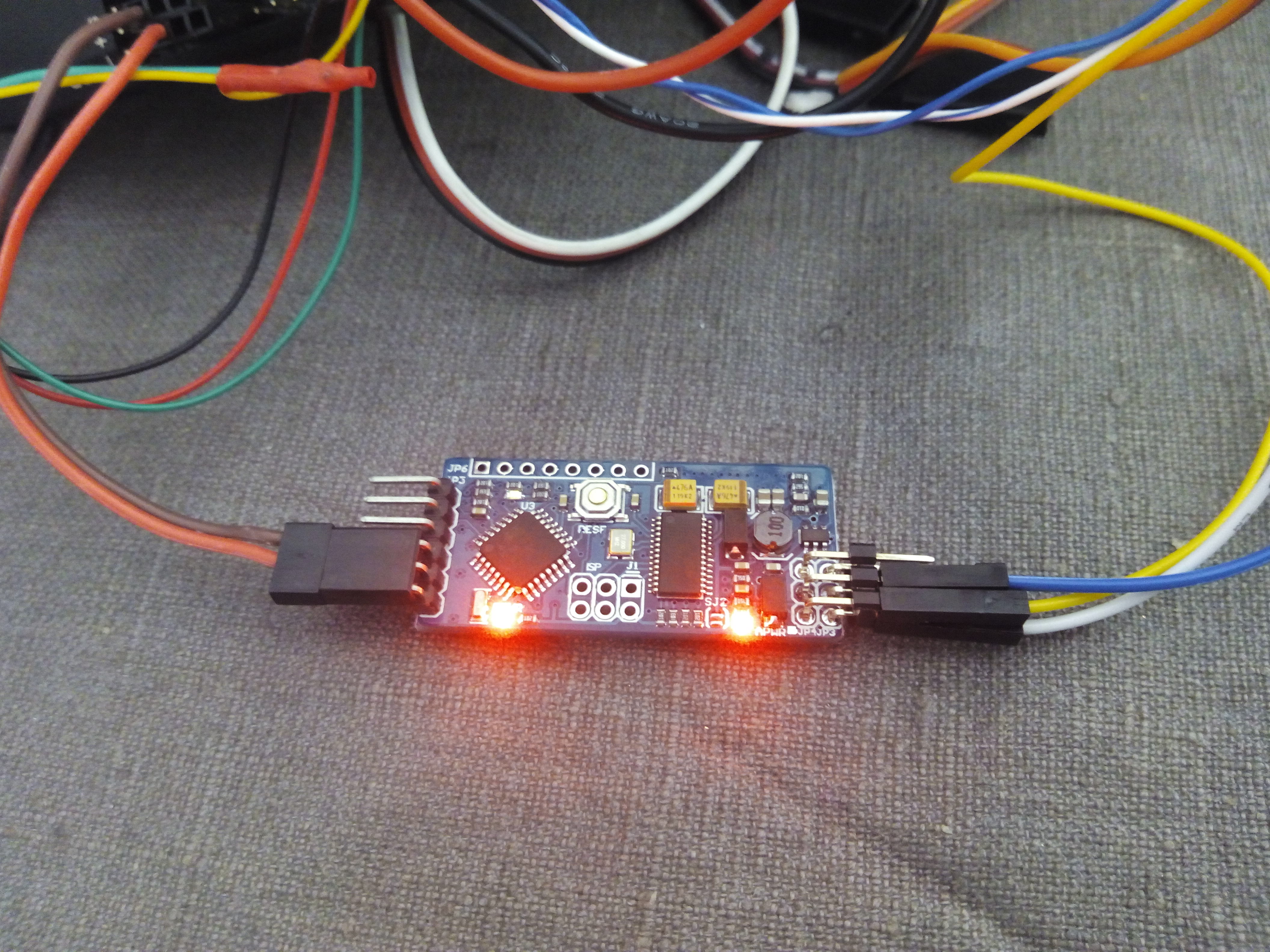

Sobre las fotos. A la izquierda tenemos VCC y GND (sacados de los 5V del BEC)
A la derecha, cable amarillo, entrada de video desde la cámara, cable blanco es la salida de video hacia el emisor y el cable azul que es entrada de 12V directo de la batería (si no pongo este cable, no veo nada en las gafas)
Aqui los dos puentes soldados. Uno para que la salida sea PAL y el otro, en teoría, para que a la zona de la salida de video le llegue voltaje y no necesite el cable azul.
y tal y como está en la foto, esto es lo que consigo:

En las ultimas pruebas realizadas por Neri o lluis no recuerdo bien quien de los dos, solo están alimentando con 12 V el lado de vídeo y no están teniendo ningún problema.
Por otro lado si no conectas la telemetría de la APM al OSD no verás la información. Solo has de conectar negativo y TX de la APM a negativo y RX del OSD si alimentas como te comento anteriormente.

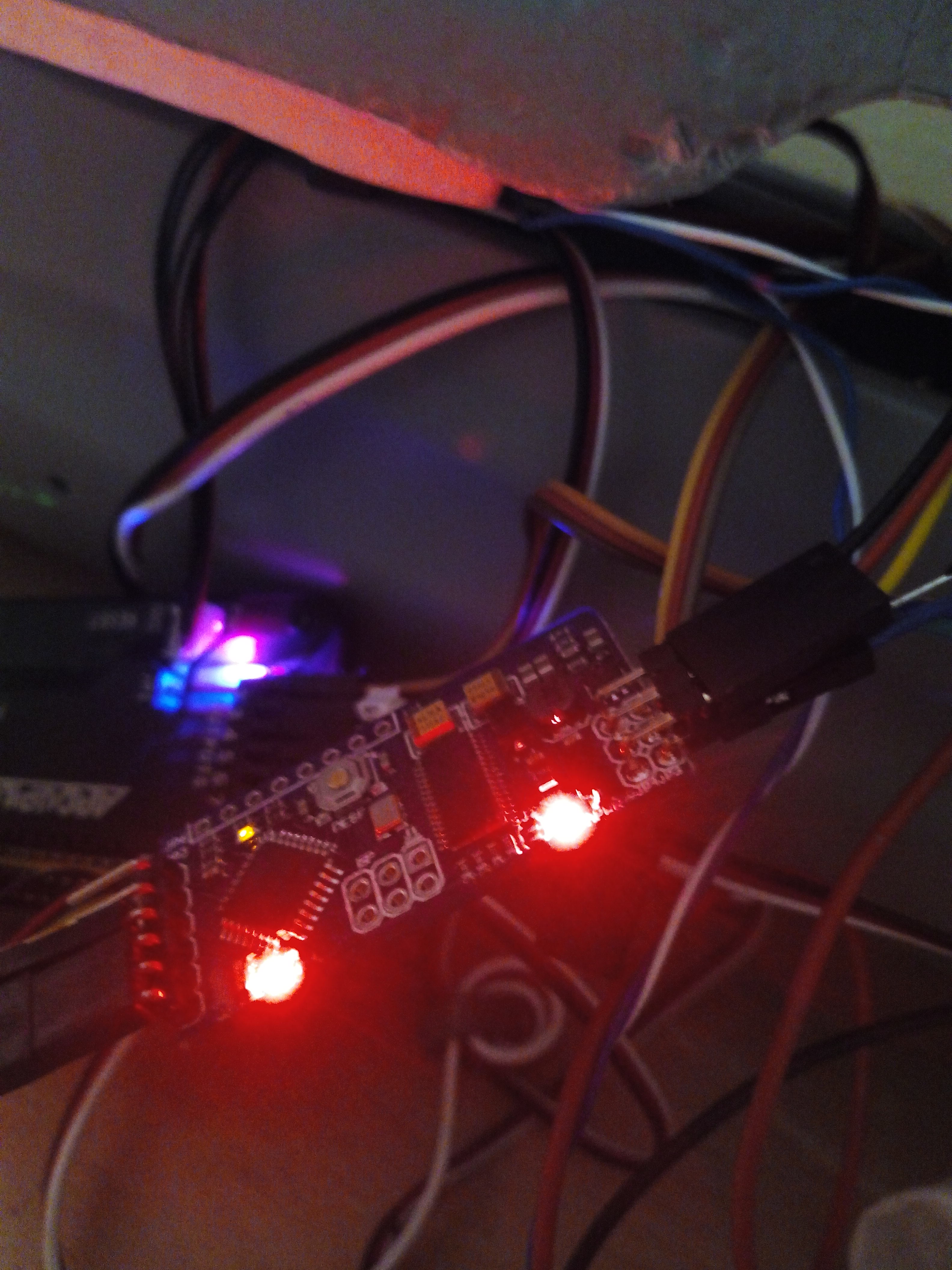

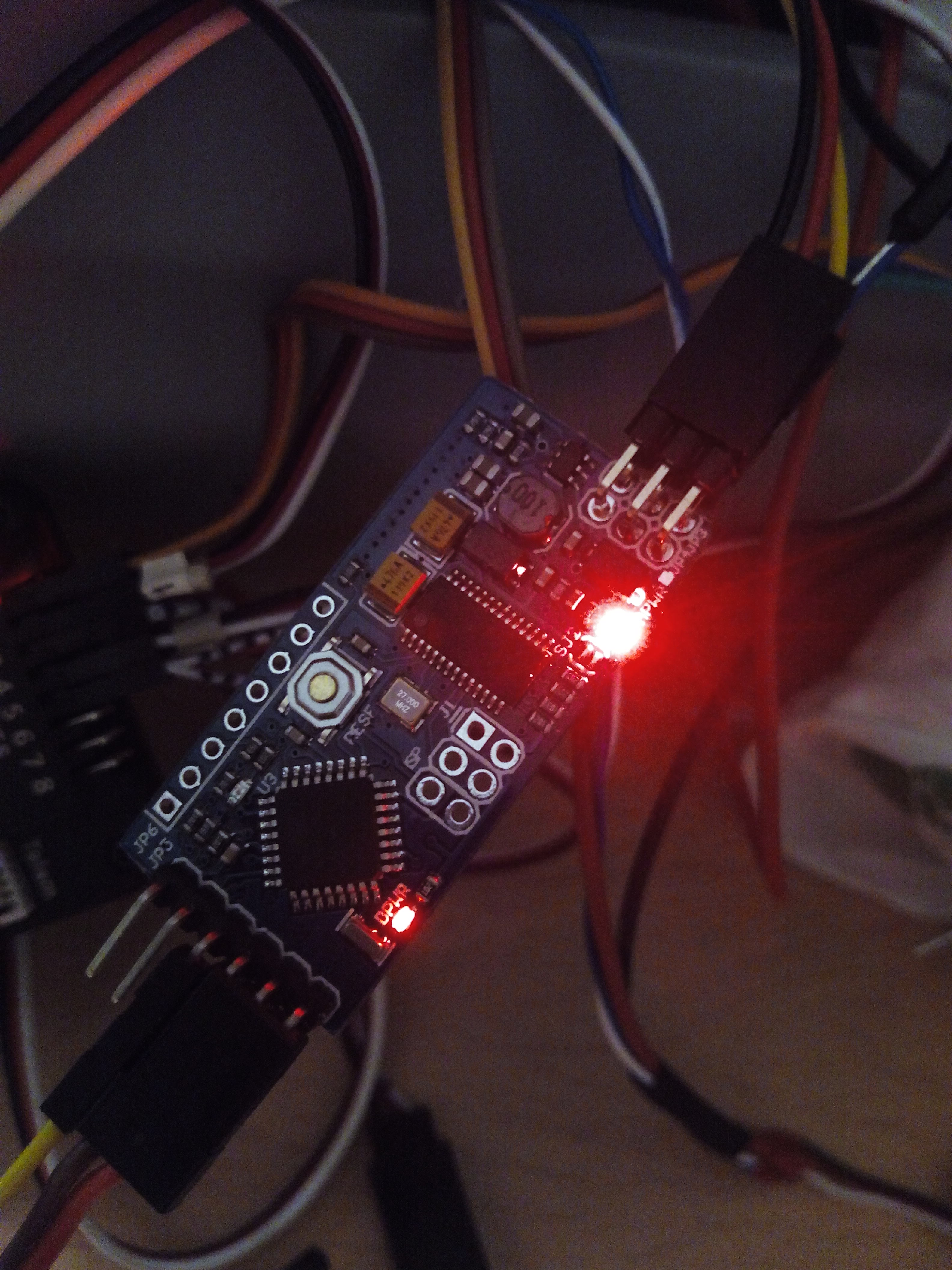

He quitado el puente de debajo de la placa, he alimentado con 12v donde la entrada y salida de video y he conectado masa y tx-rx del puerto de telemetría del APM y así quedaba.
El led rojo de alimentación, aparte de estar mucho mas tenue que antes, parpadeaba. Le he añadido la toma de 5V desde el APM y así se ve.
En un principio estaba todo cableado pero como no es problema de los datos de telemería, desconecté la antena. Así me quito de que sea problema de falta de energía o de interferencias de radio. Se supone que con la alimentación de 5v en la parte de datos, los 12V del otro lado y la salida de video, debería verse una imagen en negro con las rayas blancas sin datos del OSD, pero nada.
Por cierto, la placa del OSD se calienta un montón. No sé si es normal eso.

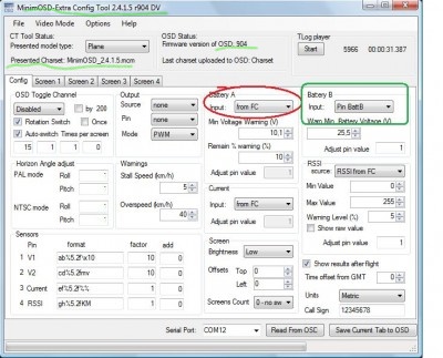

hay información también en electrónica de multis sobre configuraciones de las tarjetas minimOSD, te paso una imagen de la pantalla del configurador última versión.
Config minimOSD_2.jpg (890.89 KiB) Visto 5245 veces

En este caso mejor es usar como ya te han comentado puentes cerrados, alimentar desde los 12 v. de video y no usar los 5 v. de la telemetría.
Por Davidodo
#1371120
Porfinnnnnnn
Por unos minutos he sido casi feliz. El detalle que fallaba eran los puentes, en plural. No sabía que el OSD tiene 2 puentes de corriente, arriba y abajo. Una vez puenteado, se sigue calentando un montón pero se ve la imágen en las gafas, sin datos, eso si. "No data" dice.
