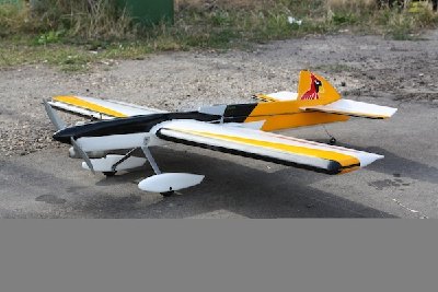

ten mucho ojo con la sujecion de las baterias, se deforman que da gusto y puedes tener peligro de perforarlas :evil:
bonito bicho
Por Alberto Solera
#876404
Estas no se hinchan, son A123 :D

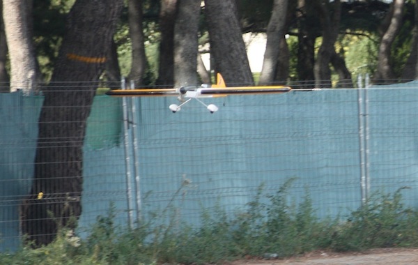

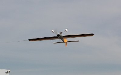

Hoy hemos seguido volandolo, con figuras sencillas porque tengo que corregir una cosilla en los mandos, pero probando el equipo, que es de lo que se trata.
Después de un vuelo de 6 min a todo gas el variador ni se entera, la batería se templa, y el motor si se calienta un poco más, pero sin problemas. Gasta unos 1500 mah, asi que aún queda margen de batería, estan pensadas para sacar el 90% o más de su capacidad.
Mueve la apc-e 11-5,5 a algo más de 9000 rpm en estático.
Lo mejor de todo es que nada mas aterrizar la batería se carga a 7A en poco más de 20 min, poco más de lo que tarda en enfriarse el stalker del trivial :D
Esto es lo que lleva:
http://www.hobbyking.com/hobbycity/stor ... oduct=8482
http://www.hobbyking.com/hobbycity/stor ... oduct=2166
http://www.hobbyking.com/hobbycity/stor ... oduct=6444 (5s)
Saludos :wink:

Cojonu.....aver si le echamos un buen vistazo al ave fenix...
Esas 123 prometen....
Por El Jubilao
#877105
Hola a tod@s......
Muy bien pero que muy bien Ala.... ese es el caminito...
Pregunta " Portera".... cunatas baterias , montas en el pack supongo que 5, para obtener sobre los 16 v.
Interesante y muy importante el dato de consumo en Mamp ,para 6 minutos de vuelo a tope.
Para los datos a tener en cuenta ... el motor es gama media, no el Chachi doradito... y menos los de serie Oro de los mejorcito que da el mercado Chino...jejeje, es ademas un poco pesadete para la Potencia que entrega 750 W, y insistiis en ponerlos a tope ... y luego os quejais de que se calientan...o lo que es peor se incineran tipo BonzoJubileta....jejeje.
Helice de las pata negra... APC electrica... como estas en esperimentaccion... bajale un pelo la salida al grifo... no mas del 80% de la potencia... y aumenta un poco mas el tamaño de helice que el motor creo lo permite... andaras bastante menos pero tirara bastante mas, posiblemente el motor no se caliente tanto.
El peso no se como andara pero con ese motor y lo que creo que pesara el pack de bateria... mas el regu que ademas de caro es de 80A cuando podria ser perfectamente de 60A .
Pero repito el caminito se hace paso a paso y tu ya los estas dando.... animo y ya comentaras......

Se te echaba de menos ya :)
Lo he puesto arriba, lleva 5 elementos, y gasta unos 1500mah en 6 min, asi que consumirá unos 15A, pero un poco a bulto aún...
El variador es de 60A, y comparado con el schulze o el jeti que estoy mirando para el mío esta regalado :lol:
Por cierto, el conjunto es más eficiente a todo gas, si no hay mas pérdidas en los transistores del variador, (hijo de electrónico :wink: ), pero si, tengo la apc 12-6 para probar también.
He echado cuentas y parece que bastaría con 4 elementos, que ayudaría al peso y cg, ya veremos...
Tenía mirado el turnigy sk, pero no estaba en stock y este se supone que era equivalente, aunque parece peor.
Saludos :wink:

Pregunta....???? en el ajuste de el modelo ( supongo que las baterias tendran un peso bastante mas reducido del que en principio proponiais en Lipo 4s y tropecientos mil milis-amp), me refiero al C.G. dichoso... tal como veo en las fotos las baterias estan mas o menos en el lugar del deposito en los termicos, y este con la mezcla no creo que superase los 150 grs.
Me imagino que el modelo ira un tanto cabezon como el "Jubi" , es mas tu que ya tienes el culete pelao de volar de todo(menos Cox 0.8 ) si lo as volado notaras que el modelo le cuesta salir del picado un monton, es lo que le ocurria al Huy Huy Huy los huevos del" Pajarito", que le marikiki de Ote me decia que si solo subia y bajaba.... con lo pugñetero que lo tenia, mal ajustado el mando y el brutal retardo de respuesta al mando cuando querias recuperar en la bajada...... jejeje.
Ya me esplicaras lo de las fugas en el regulador para no poderlo poner a menos del 100%...????.

El avión queda un cabezón, mas o menos igual que con un 40-46LA con su escape, pero aun así gira medianamente bien, hay que tener en cuenta que tiene una reparación muy seria encima.
Por cierto, también he volado cox 0,8 :lol: (no me pillas, he volado hasta barcos :lol: :lol: )
Lo del variador, es cierto que tiene mas rendimiento al 100% pero vamos, tampoco debe de ser demasiado, ya probaremos...

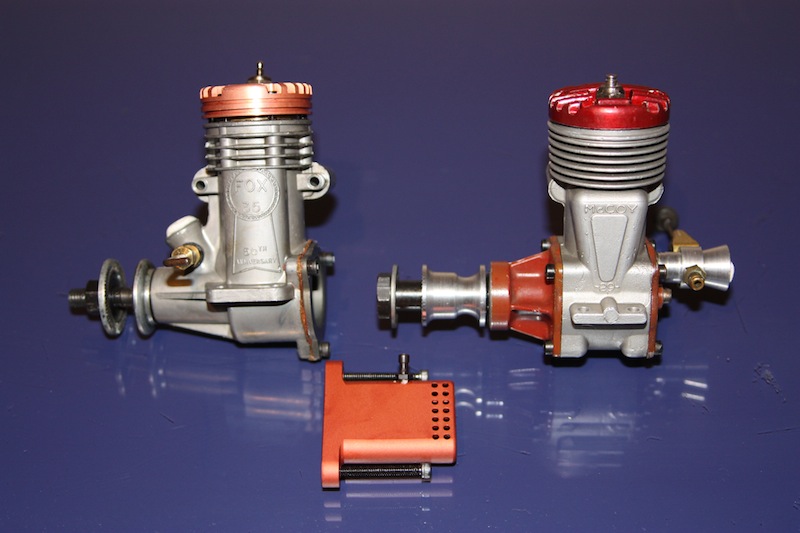

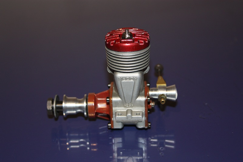

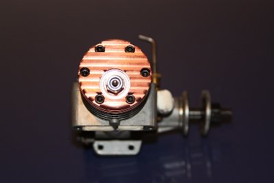

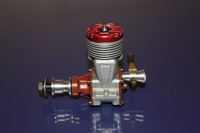

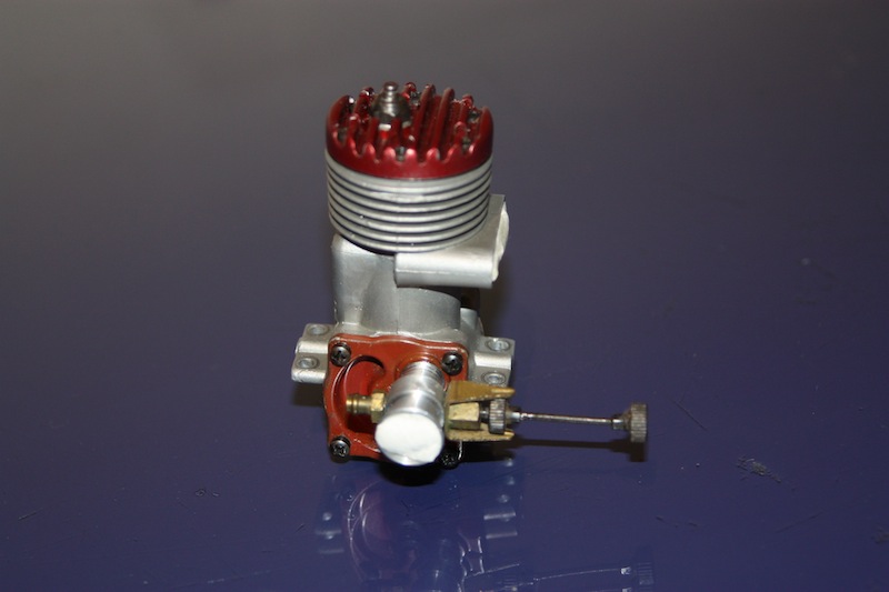

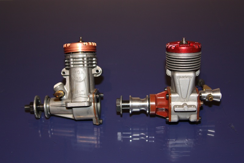

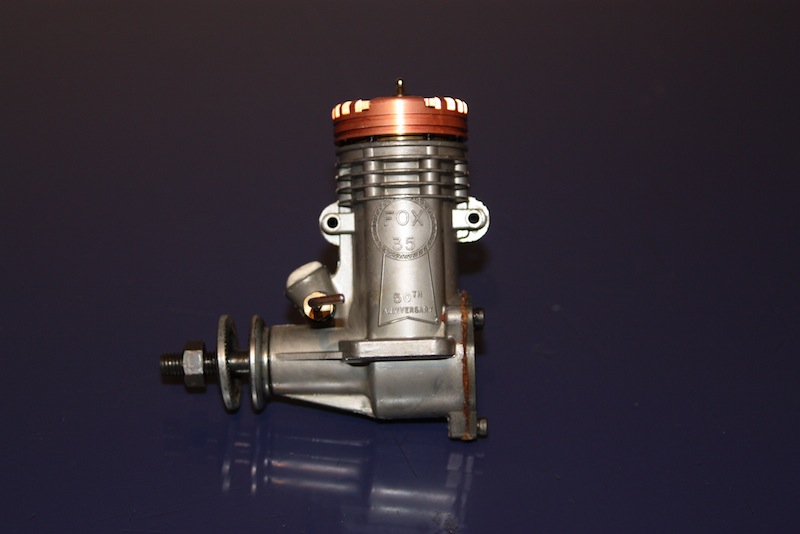

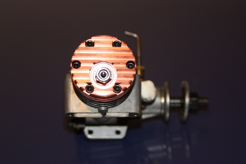

Hola chicos os dejo unas fotillos de mis ultimas adquisiciones , sobre todo para los amantes de las antigüallas o rarezas... :mrgreen:
fox 35 pro
culata especial pro stunt
McCoy 29 valvula trasera
la parejita

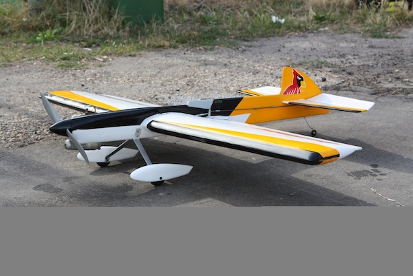

Pa lo que ha quedao el mio esta mañana. Varias semanas con temporal, cuando no llueve hace viento....esta mañana me asomo a la ventana y.......buen día, a por el CARDINAL y al campo. Mas vale que hubiese llovido.
Consejo para los ARF, en el primer "mal aterrizaje" que parece no haberse hecho nada hay que revisar como sea el pegamento del balancin. Lo que ves es el resultado de ese "crack" en pleno vuelo y sabes que ya se acabó, y como suele ser habitual según las leyes del maldito Murphy de los c*j*n*s no sucede cuando estas en vuelo horizontal.......NO, PA QUÉ, esto es bajando en el cuadrado, clavado en el suelo se ha quedado.
Toca reparación esta semana. "Que le vamo a aser" :evil:
