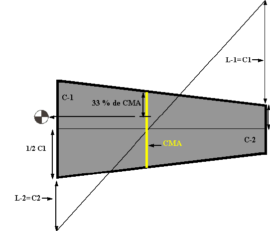

Hola a todos los Jackeros, hay cosas respecto al centro de gravedad que no termino de entender, a ver si los que lo habies volado ya me decis exactamente (medido en centimetros) donde teneis el centro de gravedad, me explico:
Si montas la bateria que te trae dentro de su alojamiento en la posición mas atrasada te queda el C.G exactamente a 8,89 cms respecto al borde de ataque del ala midiendolo en la parte central del ala (cuerda media= 27 cms), osea a 1/3 (33,333%) de la cuerda media (a 3,5 pulgadas)
Si montas la bateria que te trae dentro de su alojamiento en la posición mas adelantada te queda el C.G exactamente a 8,1 cms respecto al borde de ataque del ala midiendolo en la parte central del ala (cuerda media), osea al 30% de la cuerda media.
Segun el manual de instrucciones el C.G debe estar a 6,3 cms del borde de ataque (a 2,5 pulgadas), lo que me parece erroneo pues el avion iria muy cabezón, pero es lo que recomienda el manual si lo mirais.
Y por ultimo los dos que me habeis constestado decis que el C.G lo teneis donde acaba la franja azul del ala osea a 7,5 cms desde el borde de ataque.
Para que os quedara el C.G a 7,5 cms desde el borde de ataque tendriais que haber añadido por fuerza peso en el morro y ninguno habeis comentado que le hayais tenido que añadir peso en el morro para equilibrarlo usando la bateria que trae el avión.
Por todo ello quiero que me lo confirmeis dado que lo voy a estrenar ya mismo y tengo que tener claro el C.G, por otro lado he visto muchos leñazos por no ser un poco riguroso con el calculo del C.G y yo con mis aviones intento serlo para ahorrar disgustos, vale que en este caso es un corcho de 80 euretes pero si hablamos de otros aviones mucho mas costosos estos errores se pagan caro.
Espero noticias.
Buenos vuelos.

Bueno, creo que ya tengo el tema claro pero he tenido que echar mano de la geometria para calcular el C.G de un ala trapezoidal y me sale que la CMA (Cuerda media aerodinamica) es de 23 cms por lo que el C.G de un ala trapezoidal es el 33% de la CMA lo que da un resultado de 7,59 cms respecto del borde de ataque del ala, que coincide aproximadamente donde termina la franja azul del ala en el modelo azul y rojo, pero para poder dejar el CG en este punto que es el correcto, al menos en teoria, he tenido que desplazar la bateria al maximo hacia adelante en su habitaculo y ademas añadir unos 20 grs de plomo en el morro, utilizando la bateria que viene con el avión, no se si todos los aviones que distribuyen llevaran la misma bateria y el mismo motor, porque quizas los chinos no monten el mismo equipamiento en todos los aviones en funcion del stock que tengan de cada cosa.
Ya veremos que tal vuela, espero que de cine...
Os cuento todo este rollo por si los demas os encontrais con el mismo problema.
Os pongo un esquema del calculo del C.G en un ala trapezoidal
Buenos vuelos
