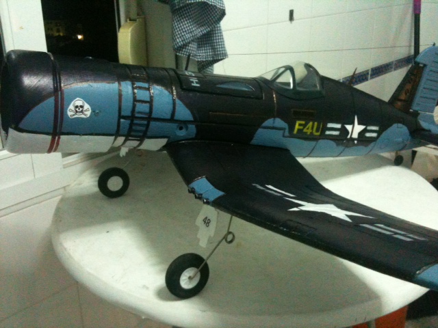

#1169721

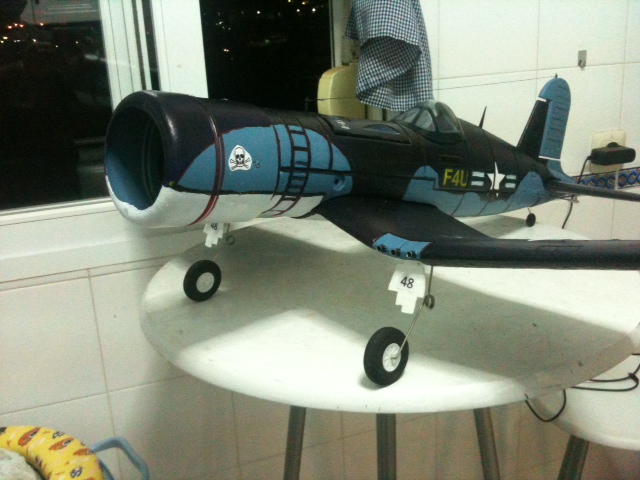

Mientras espero , el pedidillo ........para su nueva configuracion, que seria ,( y me voy atrever a meterle algo nuevo ) un 1100 kv, con elices tripalas de 9 *5 y si veo que baja calentito pues bajo a las tripala 8 * 4 o asi ..,estoy haciendo un poco bricogilipoyeces al CORSAIR. unos detallitos y tal , acercarlo lo mas real , a su maqueta que es.
En fin para matar el tiempo asi...... :cry: ahora , hay vientos por estas latitudes.

HARENNA,muy chulo el avion,haber si puedes y pon un video en vuelo,yo pelendome con un fzero japones que todavia le queda vida,al corsair no tanto pero por hay anda,esperando reformas :D

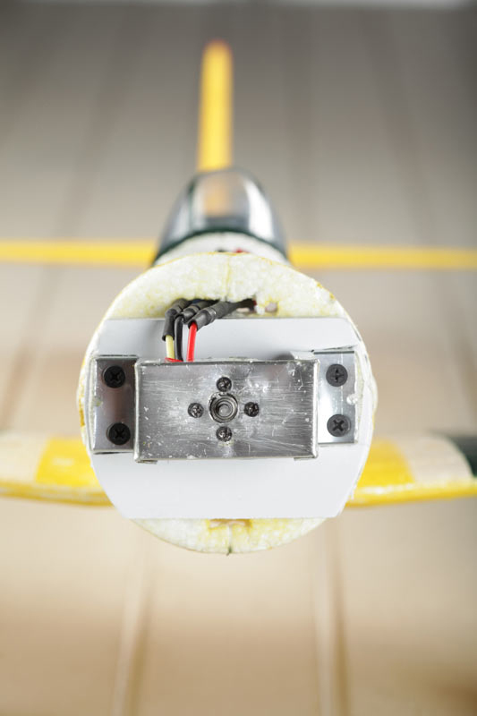

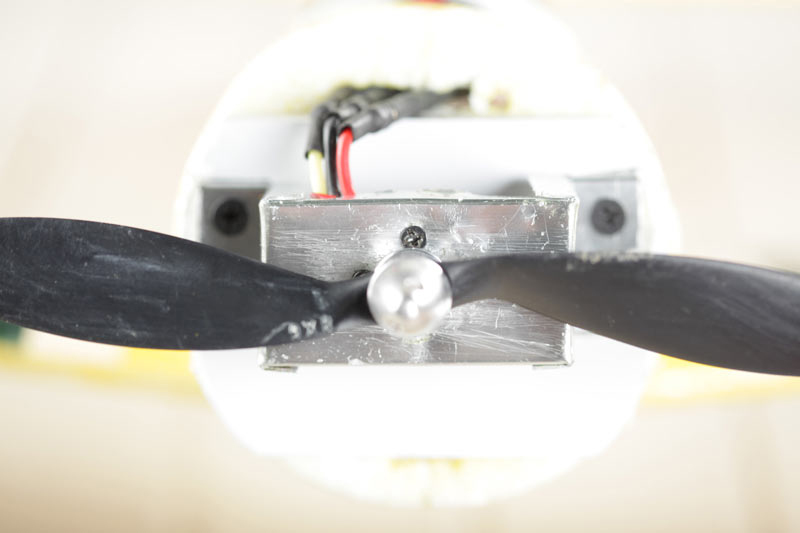

os subo unas imágenes de como e puesto la bancada del motor con un trozo de cantear las encimeras de cocina (aluminio muy ligero) y de como poniendo la bateria en vez de en el compartimento de arriba lo podemos meter justo encima del ala y debajo del compartimento original, pues el hueco de los cables del motor es justo tamaño de batería incluso cabe una de 2200mh que pronto probare. ganamos en estabilidad en los virajes ya que disminuimos el balanceo y metida de ala de estos aviones tan característico, se que una batería de 2200 mah es mucho pero con velocidad este avión tiene q tirar con ella por cierto 7 vuelos y dos piñas ( por tonto en los despeges ) hou lo he volado con un pelin de aire y con la bateria mas baja a volado bien, eso si que no te pille aire cruzao en un viraje mas cerrado o con poca chicha que si no al suelo :oops: :oops:

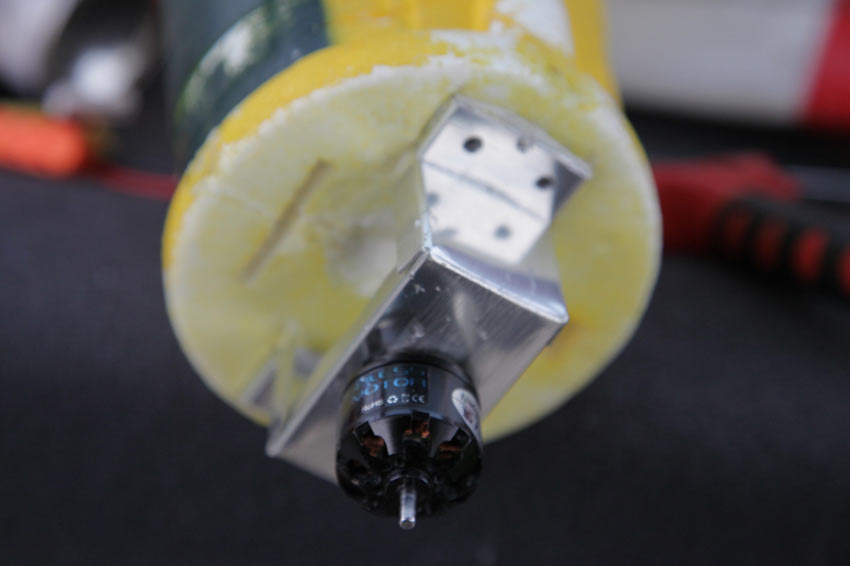

ves como tengo el motor en la bancada?? pues esta noche lo he cambiado y lo he puesto por dentro de la bancada para que quede mas protegido (le he dado la vuelta al eje) tambien deciros que la bancada va pillada con cuatro tacos de pared, que se insertan en el corcho con un agujerito y resina epoxi una vez endurecida se atornilla y listo el trozo de aluminio en los porrazos se deforma y se pone otra vez en su sitio con gran facilidad, para todos aquellos que tengais la bancada original con el palito mucho ojo que en un morrazo mete el palo pa dentro y toca la bateria, con lo que puede pasar :x :x :x :x luego subiré unas fotillos. una cosa mas el aluminio de cantear encimeras de cocina tiene forma de u con lo cual haciendo unos cortes los laterales con unas tijeras de chapa o una dremel solo con doblarlo con la mano teneis echa la forma, con esto cero vibraciones los tacos se los puse en los bordes del avion que es donde tiene mas grosor el corcho

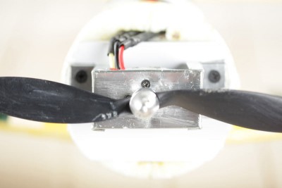

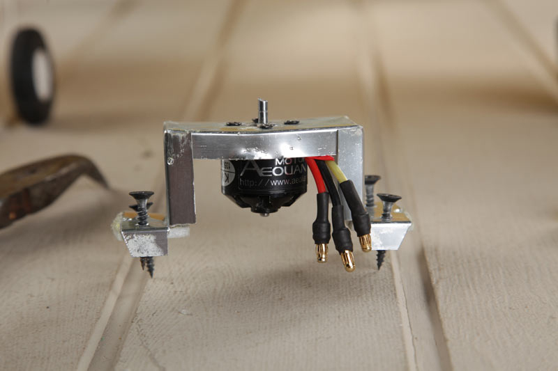

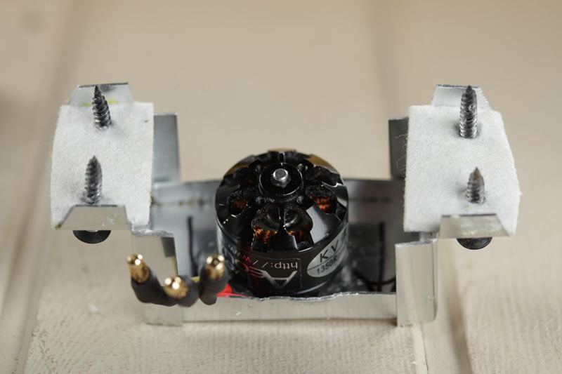

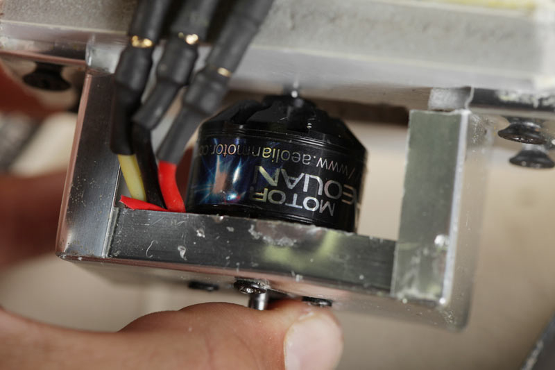

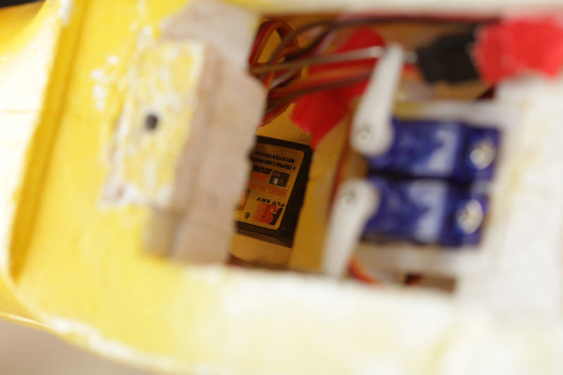

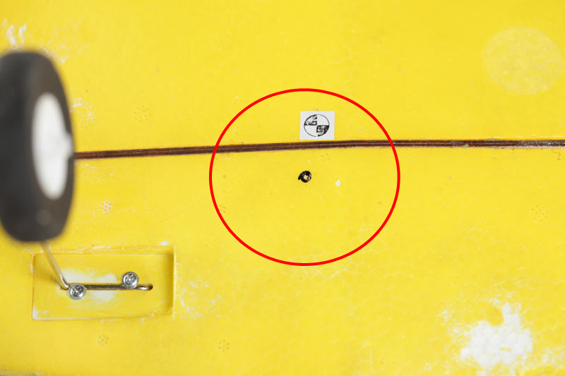

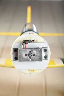

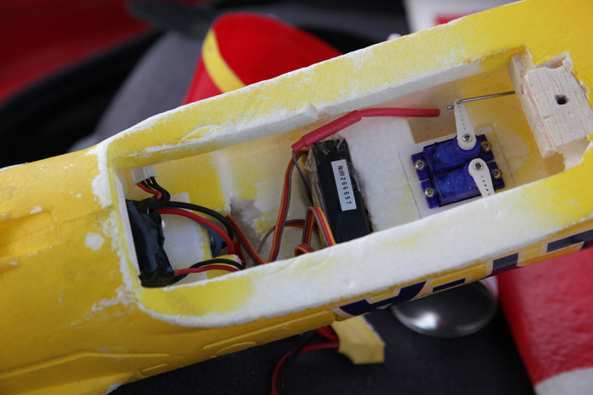

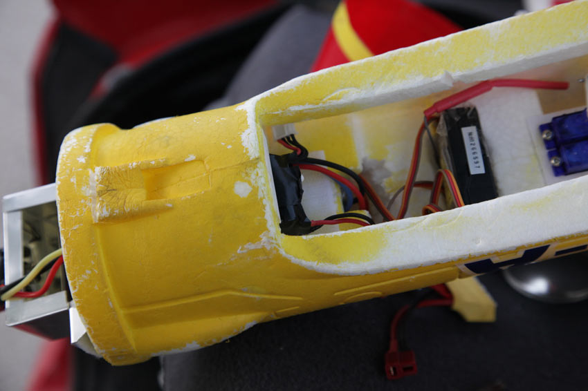

hoy viernes 4 vuelos con la bateria de 2200 mh con una duracion de aprox 10min cada uno, como vale mas una imagen q mil palabras os subo unas cuantas de los bricos
bancada de aluminio super ligera

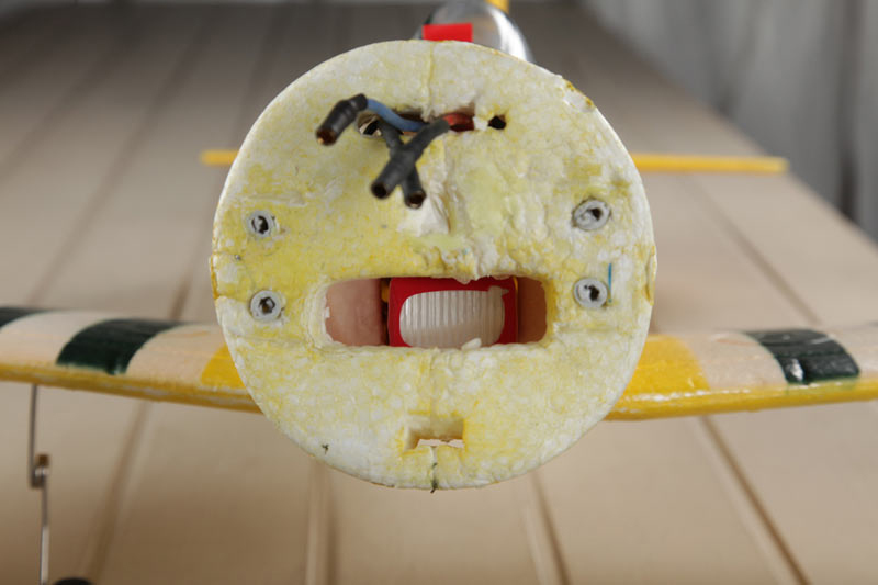

un poco de fieltro o goma entre la bancada y el carton pluma para que aga un poco de presión y el tornillo quede bien apretado

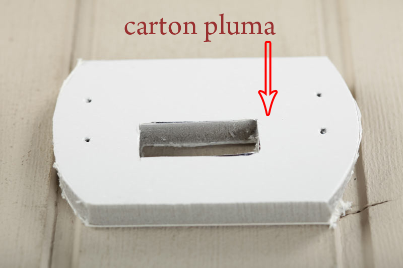

carton pluma para quitar todas las vibraciones es barato y lo venden en papelerías. lo pongo entre el morro y la bancada y así es lo primero en doblar en caso de aporrizaje, de cambia y listo

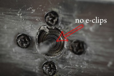

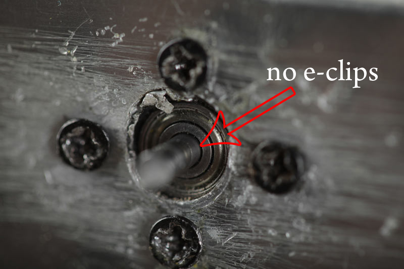

detalle del eje sin clip asi cuando aterrizas no dobla eje porque el motor queda suelto hacia atras
mi centro de gravedad marcado con rotulador ( no el de la pegatina que traía de casa, el chino que la puso estaria bebido jejej)

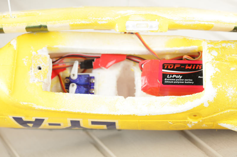

interior del fuselaje con la bateria de 11.1 2200 mha como veis cabe perfectamente y vuela mas estable con esa ubicación

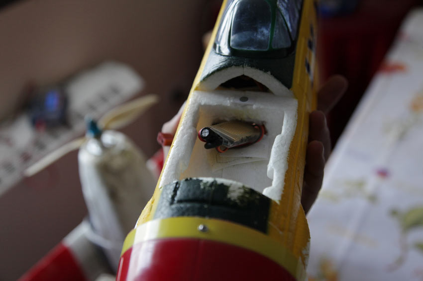

detalle de donde he colocado el receptor, en este sitio compensa el peso y lo quitamos de en medio para q no sufra en una piña
al motor le he quitado el clip del eje, asi cuando aporrizas no lo dobla se mete para dentro junto con la carcasa del motor

conclusion: el poner cartón pluma entre la bancada y el morro aparte que reduce las vibraciones a 0, hace que en caso de porrazo esta se abolle pero cogemos el cutter y cortamos otra , y por supuesto la nueva ubicacion de la bateria hace que no meta ala. las bancada de aluminio en cualquier tienda q monten cocinas las encuentras ( canto para encimeras en forma de U) y con un retal de una cuarta tienes bancadas para rato.
