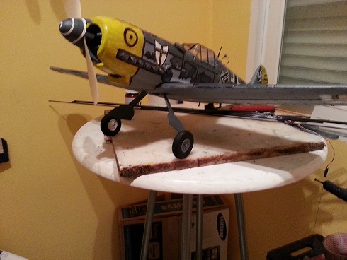

MODELO DE LANYU MODEL, VERISON PNP.
20130906_094105_1333 99999999.jpg (27.04 KiB) Visto 2991 veces

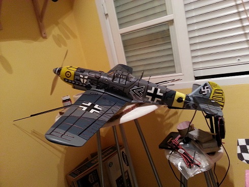

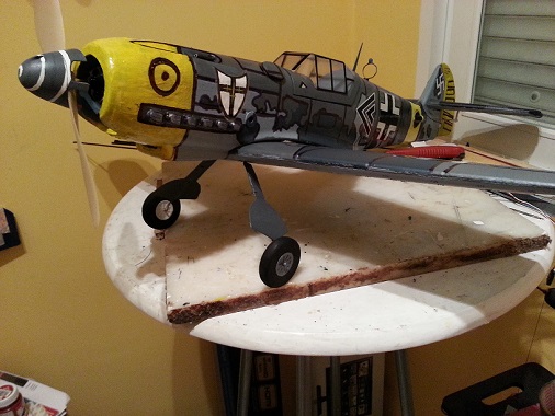

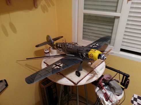

Messerschmitt Bf 109, Bueno tras algo de inactividad, pues voy a presentaros, este modelo, que he adquirido en AVIONRC.COM, en PNP, o dicese , que falta de la emisora y el receptor mas lipo.
Es de la marca LANYUMODEL, asi que me mantengo fiel a estos modelos. LLeva un motor Brushless de 1250 kv, variador de 18 A , de estos comunes, seguro que durara menos que una pompa de jabon , pero bueno.... :arrow: las helices que trae son slow flyer, de 8 * 6 aproximado, asi que estas estan sustituidas por unas 9*6 que seria lo idoneo.
Lo que me encata hacerle ha estos modelillos, es el cambio de su mimetizacion o alguna que otra reformilla, haciendo que sea mas serio el modelo, porque la pintura inicial , no es que no sea fea, pero si queremos que se parezca realmente a una maqueta , debemos obligarnos hacer esto.
Con un poco de maña y algo de documentaicon , pues nos ponemos manos a la obra, estos son los resultados, logrados. Al menos , hacemos que nos pregunten de que marca es no ? jejejejeje.
Espero que os guste . :wink:
Y ESTO ES LO LOGRADO.
