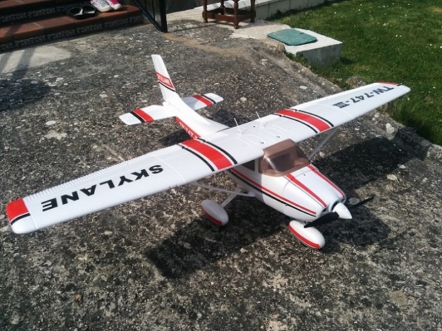

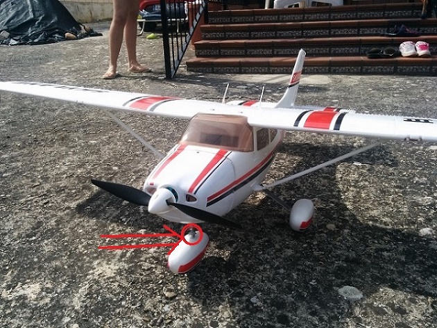

Aprovechando que había aquí un post ya iniciado sobre iniciación... aprovecho y me inicio yo también en el foro jejeje
Me he unido así a esto del aeromodelismo un poco a loco comprándome un big cessna 182 de lanyu, he leído bastante y tras leer este post pues veo que hay gente que opina que igual la compra ha sido un poco locura o un gasto de dinero (por que no pasara de la 1º jaja) aunque veo que otros si lo recomiendan.
Pues bien, tarde todo el día de ayer para montarlo, las instrucciones dejaban mucho que desear por parte de los de lanyu (siendo un avión de iniciación los pasos eran un poco a imaginárselos), al final me han sobrado hasta tornillos :( Pues nada, una vez termine de montarlo me entro el ansia de volarlo... y lo saque (al principio no tenia intención de volarlo sino solo de rodarlo en pista y gracias a dios así fue, pero aun así lo estrelle! jajaj). Se dio de frente con el cono protector de la hélice contra un muro y no paso nada. Así que estuve ajustándolo un poco y tal, y sin haberlo volado el avión, de por sí no va recto en pista debido a que la rueda delantera (la parte del corcho tiene una holgura con el eje de dirección) y a nada que avanza se mueve y esto hace que se vaya ladeando (para esto que recomendáis? había pensado en meterle pegote de pegamento o silicona)
Pero bueno eso fue todo, me lo he pasado muy bien pero lo que parecía un juguete ya no me lo parece, me impone respeto y me da miedo hasta volarlo. Me lo tomare bien con calma y le daré a la app de simulador rc que he visto y al FMS.
Por cierto, con ese tipo de avión, cada vez que lo aterrizáis supongo que aparte de hacer comprobaciones de todo, en el caso de la hélice desmontáis el protector delantero y apretáis la hélice? Yo la apreté bastante bien incluso le metí algo de pegamento y solo con las pruebas que hice (iría a medio gas o menos) y ya notaba como que la hélice tenia algo de holgura).
Bueno... pues nada siento la chapa, un saludete... sigo leyendo el foro y ya iré preguntando mas cosas a medida que me surjan dudas!!

Ojo, la hélice no debe tener holgura, lo que notas a medio gas es posible que sea que la hélice no la tienes equilibrada y vibra, si es así notarás un ruido a motor de gasolina...
Deberías equilibrar antes de volarla.
Yo tengo dos modelos de Lanyu (Ahora Volantex) y son muy robustos, no es una mala compra.

dragoncet escribió:Ojo, la hélice no debe tener holgura, lo que notas a medio gas es posible que sea que la hélice no la tienes equilibrada y vibra, si es así notarás un ruido a motor de gasolina...
Hola, gracias por la respuesta!! No sé desatornillare y volveré a apretar, igual no lo hice lo suficiente por miedo a que cascase. De todas formas (pregunto por si me he equivocado al montarlo) de las arandelas de plástico que vienen con la hélice, le metí una por detrás y otra por delante. Escogí aquellas dos que quedaban más justas con el eje del motor, ¿hice bien?
Supongo que sabéis de que hablo, pero por si acaso subo una foto en la que se ven las arandelas a las que me refiero... Entiendo que si las que se usan, son las que más justas van con el eje del motor, el resto para que son?
Gracias y un saludo!
Por dragoncet
#1312103
Desmonta y vuelve a montar la hélice.
Las arandelas son para adaptar el agujero de la hélice al diámetro del eje del motor, y que yo sepa se pone una solo, la que más justa entre.
La hélice tiene un hueco por la parte trasera para una de esas arandelas adaptadoras, pero por delante no, al menos las mías. Si has puesto dos lo normal es que la hélice patine sobre el eje.
Aparte deberías equilibrar, un equilibrador de hélices vale poco y es muy útil.
