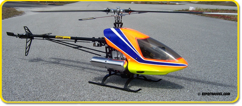

hola un saludo boy a comprar un helicoptero con motor de gasolina de 26cc ..
alguien me puede a yudar esque estoy en comprar el X-TREME 90 Gasser o el predator Gasser..
que me ha consejais.... porfabor un consegillo ...muchas gracias.
con cual te quedarias tu?' en relaccion calidad y precio??'

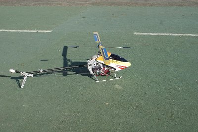

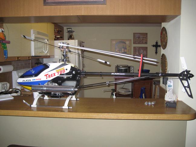

Y porqué no un TREX 7OO??? :wink: :wink: :wink:
Un saludo!
Jep
#932497
yo no pillaria un trex 700 basicamente por que sale por bastante mas del doble de precio , y las complicaciones tecnicas y de compra de material son enormes ,en diferencia a un kit casi listo para volar, como el extreme o el predator,
ya que si rompes y te toca pedir es a 3 sitios diferentes las piezas,ademas de lo que tardan en llegar y no nos olvidemos de las aduanas.
es mi opinion, un saludo
#932509
Los que empezamos el tema sí que tuvimos que investigar y comprar aquí y allá pero ahora venden el kit completo con todo lo necesario para montarlo; y sale por unos 800€ electrónica incluida (sin motor): http://www.helibug.com/HB7rc.htm , en cuanto a los precios, calidad y disponibilidad de los recambios, podeis comparar vosotros mismos....
Un saludo,
Jep
#940222

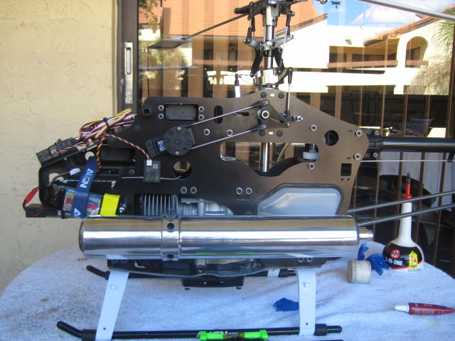

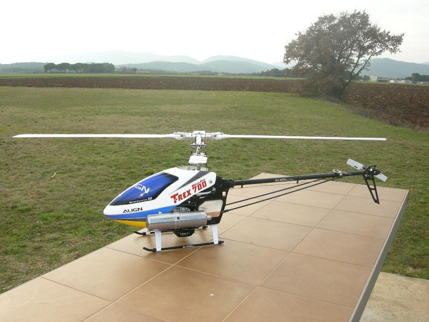

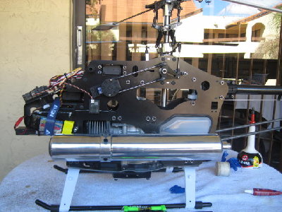

Estoy de acuerdo con Jepetto,el Trex 700 es mucho mejor que el Predator Gasser a pesar de que es un conversion kit,nada de vibraciones y va que es una bala,parece que volara con nitro,no te arrepentiras.
Ya todos los pro y contras estan investigados por nuestros grandes colegas Jepetto y Sulawesi.
