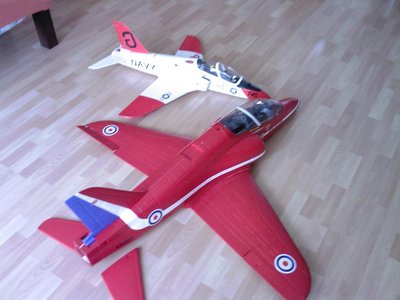

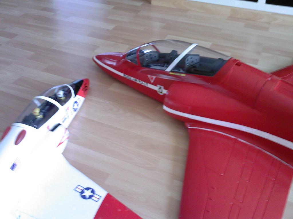

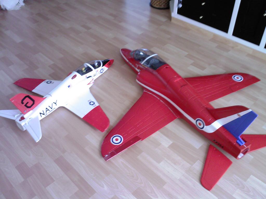

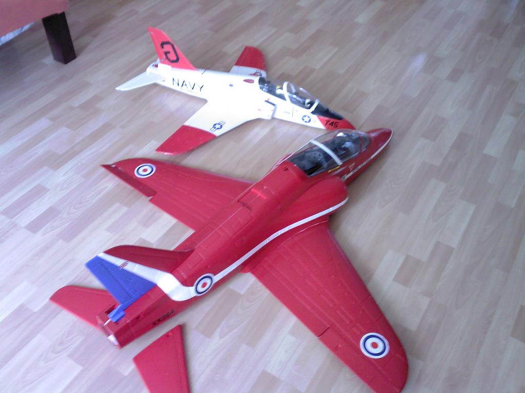

Hoy me aburria y he hecho unas fotos al hermano pequeño y al hermano grande. Os las pongo para que veais la gran diferencia jejeje.

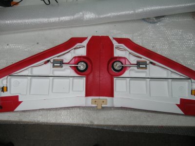

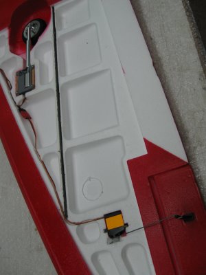

Hola de nuevo compañeros, quiero meterme ya con el montaje, quiero empezar con las alas, quiero reforzarlas como se recomienda, habia pensado en una varilla hueca de aluminio de 2 cm de grosor como travesaño, y dejarla pegada. Que opinais? Creo que las alas hay que pegarlas y dejarlas de una pieza sino me equivoco, seria dejar pegada la varilla con epoxi, yo creo que esto le dara una buena rigidez, y luego con varilla de carbono por el resto del ala. Una cosa que tampoco me gusta es como van unidos los alerones al ala, con cinta adesiva, creo que lo voy a cambiar, pondré una visagras. Algo a tener en cuenta?
Por javibelen
#1018935
Hola Abdon x4x con una varilla de punta a punta seria suficiente, yo lo llevaba asi, y no me dio problemas, te pongo unas fotos para que te hagas una idea,
en cuanto a la cinta que hace de bisagra en los alerones, no es mala idea que le pongas bisagras redondas, he visto algun video por yotube destrozando el avion por la perdida de un aleron en vuelo, en el mio la cinta venia medio despegada, y le puse una nueva.
otra cosa, los trenes yo aunque no lo hice, pero reforzaria donde van anclados con fibra de vidrio para fortalecer el corcho y luego los colocaria, te pongo un video que he encontrado por ahi, y con un aterrizaje medio decente mira lo que pasa,
A mi me saltaron varias veces de cuajo como en el del video.
http://vimeo.com/4336855

Muchísimas garcias javibelen por esas fotos y ese video, me ha servido de mucha ayuda, crees que una varilla como la que tienes tu es suficiente para volar con 8s? Con solo pegar las 2 alas se queda bastante fuerte? No crees que pasar una varilla hueca de aluminio por el medio de las 2 alas seria mas seguro? Igual no hace falta tanto...tu que crees? Otra cosa, he visto en el video que el compañero del bae rojo y blanco dice que le mete unos condensadores o algo asi en el cable cada 15cm, tu los llevas también o no lo ves necesario? Tengo algun modelo que le he tenido que alargar el cable pero nunca le he puesto esos condensadores y no he notado nada raro. La verdad que si que es débil el tren si....haré lo que me aconsejas, reforzare todo muy bien para intentar que no me pase, es mucho peso y si por lo que sea tienes que aterrizar un poco brusco, como el tren no tenga una buena base, se arrancará seguro. Muchas gracias Javibelen! :wink:
Por javibelen
#1019231
La varilla es entera de punta a punta y pasa por el centro del ala, yo lo volaba con la lander 90mm y 6s, que tiraba bastante, no tanto como 8s y no tube ningun problema. si quieres le puedes poner otra un poco mas arriba pasando tambien por el centro del ala, por encima de los trenes, la verdad que le da bastante consistencia al ala.(una cosa las fotos no son mias fue documentacion que busque a la hora de montar el mio y me vino muy bien)
lo de los condensadores los ponen cuando alargan los cables mas o menos sobre unos 20 o 25 cm, segun dicen es para que no se pierda intensidad. yo no los he puesto nunca y siempre me ha funcionado bien, pero porque tampoco he profundizado mucho en el tema, ni se que condensadores les ponen, si averiguas algo y se los pones no estaria mal que compartieras la informacion.
