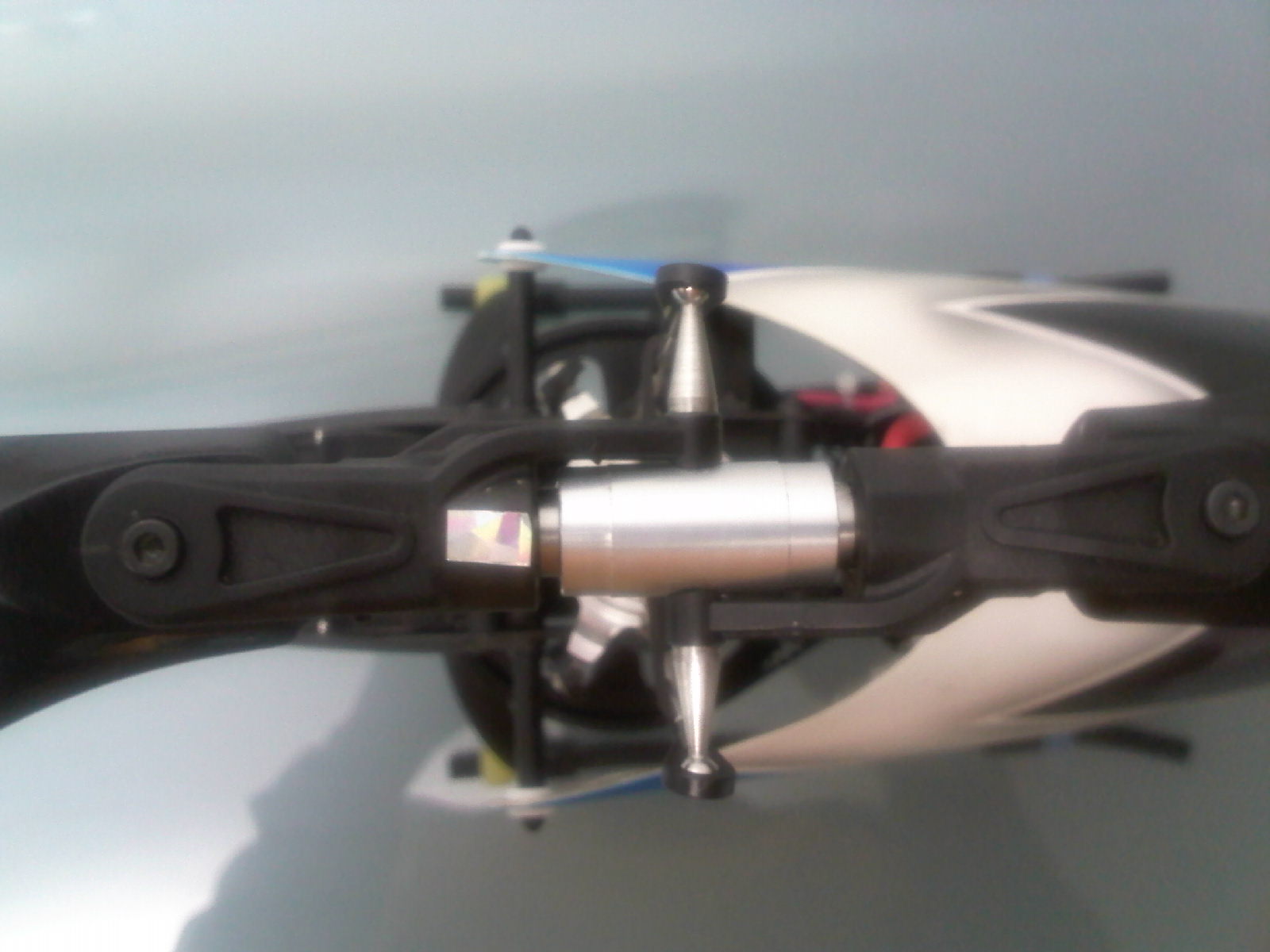

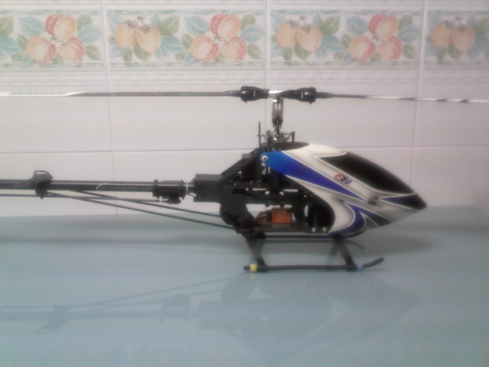

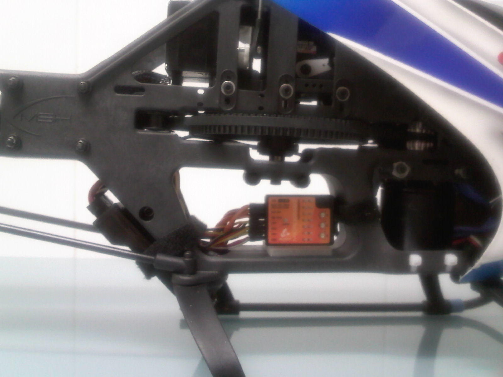

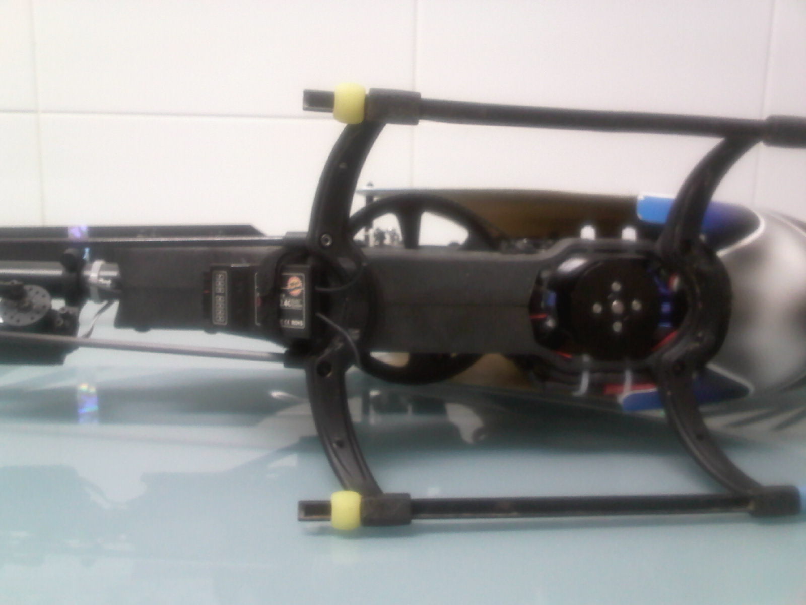

Bueno pues ya tengo montado el BEASTX y aqui van unas fotillos.
Esta mañana he intentado volarlo pero por un problema mecanico aparte del sistema flybarless no e podido probar.
A ver si mañana puedo.
La configuracion no me ha disgustado. En cuanto pruebe pondre mis impresiones.
Ahi van esas fotillos de mi PROTOS.
Cabeza rotora
Instalado en posicion vertical

Receptor por debajo
